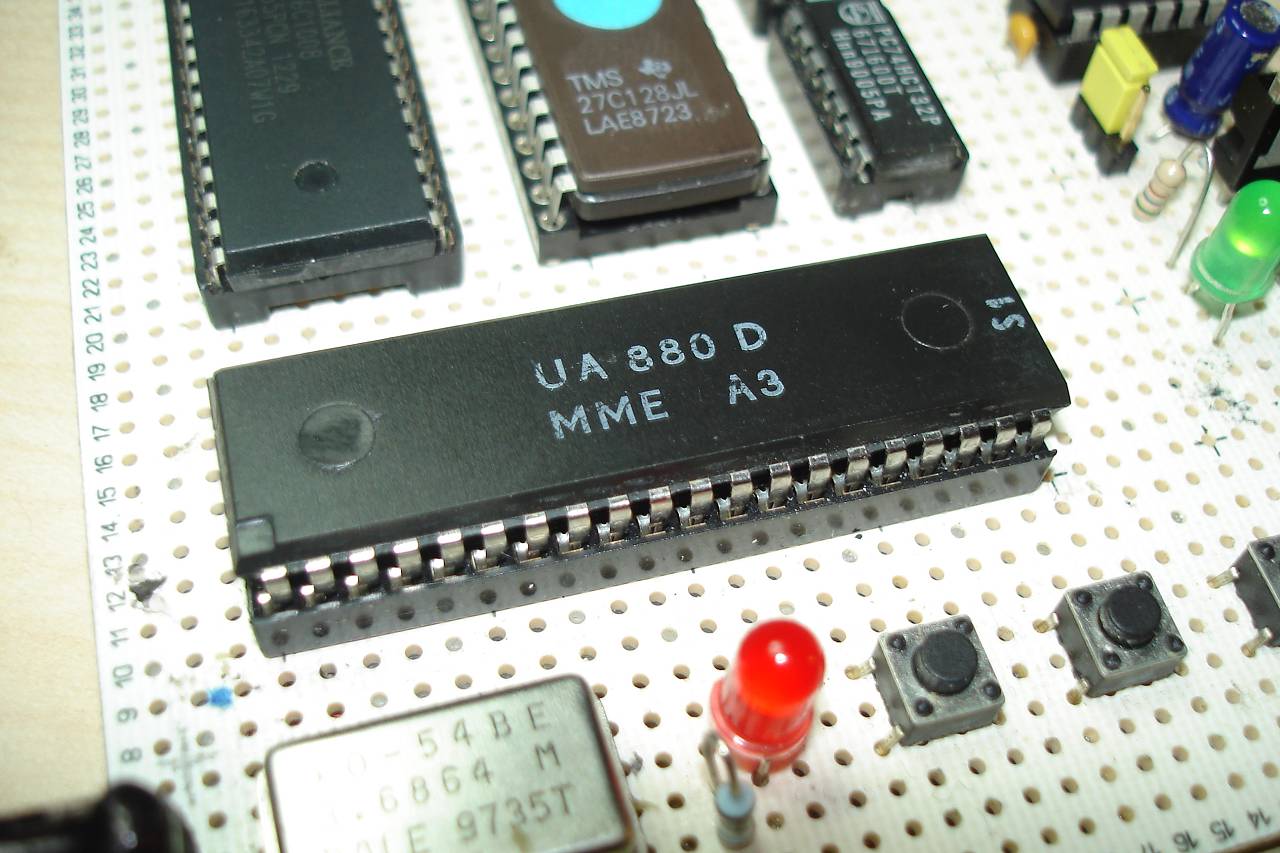

BTW: Alle "in der Sowjetunion hergestellten" Z80 Clones enthalten einen
Chip "U880-5" oder "U880-6", die haben da also nur Zyklus II gemacht,
die Chips kamen aus der DDR. Egal, die sind fehlerfreier als das
Original.

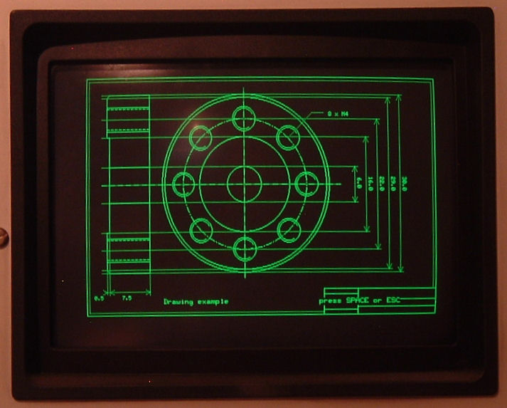

S. R. schrieb:
> primitive Hardware (geringe Auflösung, keine Grafik
Das wusste ich damals natürlich auch nicht, so habe ich in meinem
jugendlichen Leichtsinn auf meinen Steuerungen doch tatsächlich Grafik
angezeigt, siehe Bildschirmfoto.
Durch einen Grafikprozessor war die Grafik deutlich schneller als die
damals übliche CGA- oder Herkulesgrafik auf PC.
Und natürlich kann TP3 damit umgehen.
Oh Mann, hier ist dein Preis für bösartiges, sinnentstellendes Zitieren.
Gratuliere.

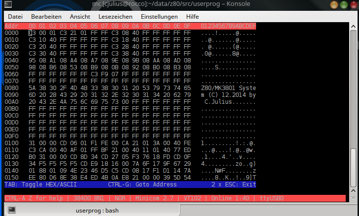

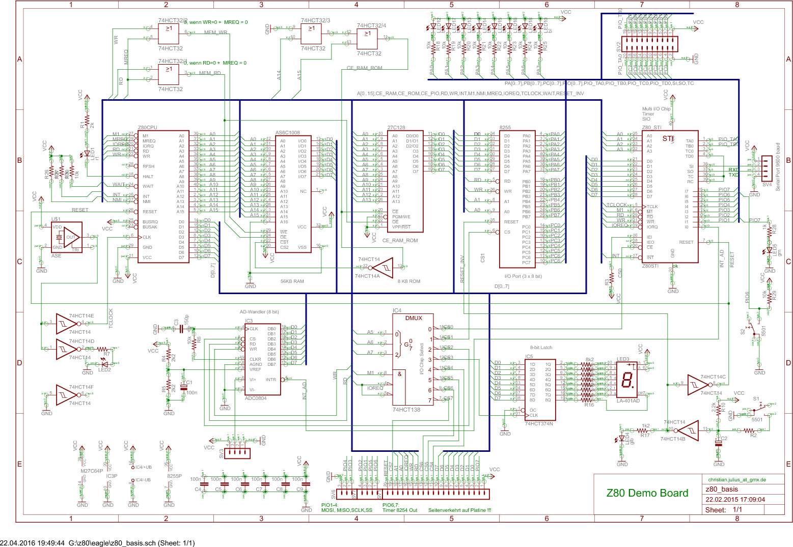

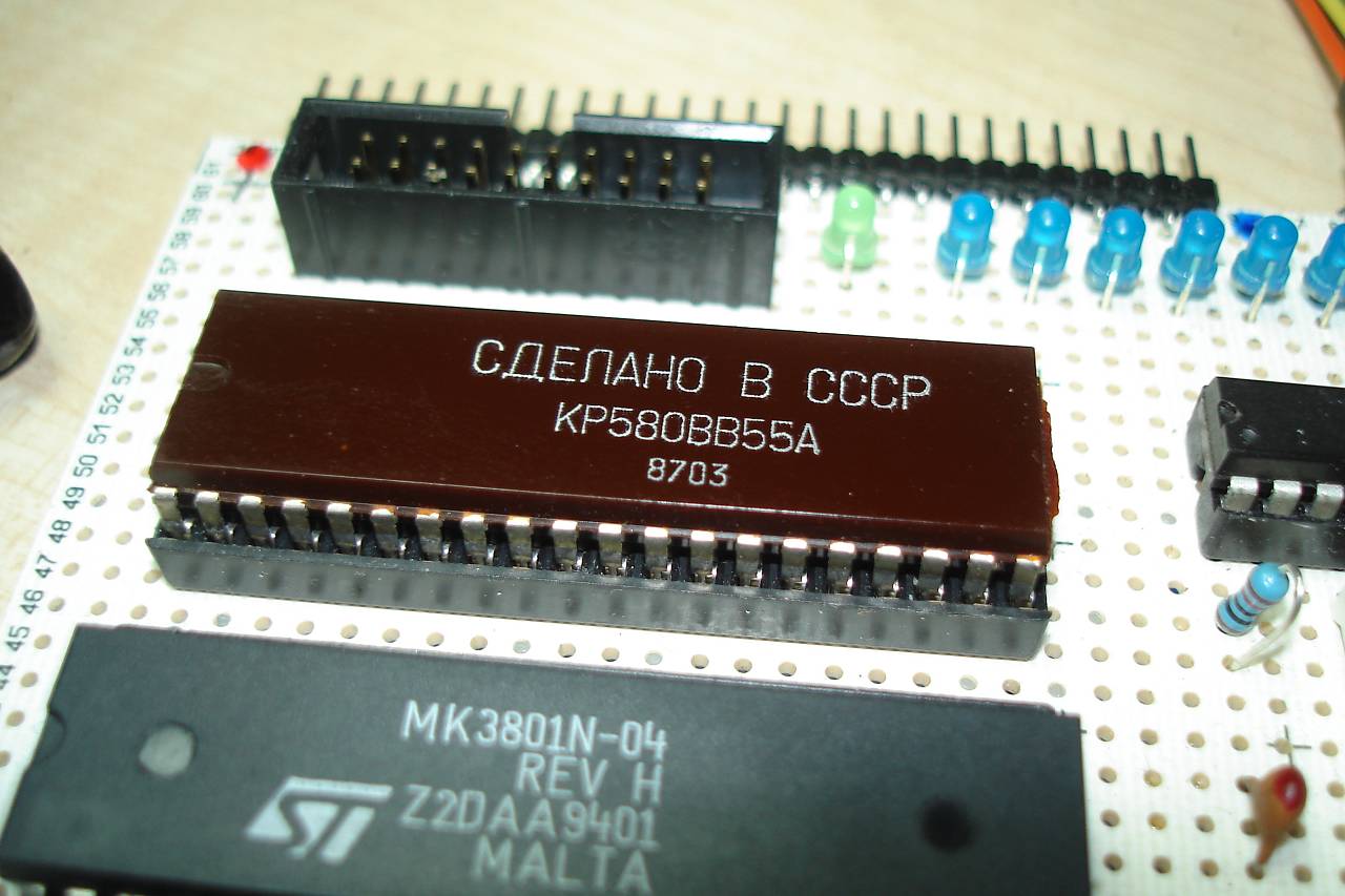

Hmmm....
also mein Z80 Klunker ist voll in C programmiert, verhält sich wie ein
kleiner PC und arbeitet mit einem eigenen Basis System, ncurses VT100
Interface von Frank (UKW) und der Dump Editor. Nicht ganz trivial aber
sehr komfortabel mit geany zu programmieren, komplett unter Linux
erstellt alles.
Läuft bis heute noch......
Christian
von Holm T. (Gast)
...sieht aus als wären da immer noch der U880 und der 8255 von mir drauf
Gruß,
Holm
von Christian J. (Gast)
Holm T. schrieb:
No uveren, tovarishch Tiffe! Tol'ko sovetskiye tekhnologii -
eto khoroshiye tekhnologii!
