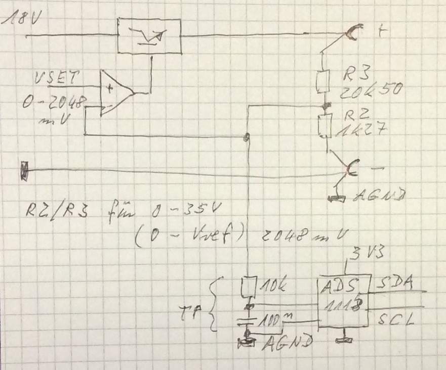

von L. N. (derneumann)
OK es fehlen ein paar Zahlen, wie mir scheint ;-)
Aktuell habe ich eine Vref von 2.048V.
Um 20V messen zu können brauche ich schon 1/10 Spannungsteiler.
Wenn ich nun 10 mV am Netzteil einstelle (das kann es, einwandfrei) dann
liegt nach dem 1/10 Spannungsteiler schon nur mehr 1 mV an, womit der
ADC seine liebe Mühe hat, der kann offensichtlich nur bis 5-6mV messen,
denn das ist der Wert den er mir ausgibt.
Es handelt sich um den integrierten ADC des Teensy 3.5, Datenblatt:
https://www.pjrc.com/teensy/K64P144M120SF5.pdf
Mit einem MCP3204 hatte ich das Problem nicht, allerdings hatte ich bei
der damaligen Schaltung auch eine höhere Vref von 4.096V verwendet,
möglicherweise hatte sich das auch entsprechend positiv ausgewirkt.
Es geht mir eigentlich nur darum, dass mein Netzteil aktuell 50-60 mV am
Display anzeigt, wenn aber nur 10 mV anliegen. Sobald ich die Spannung
über 50-60 mV einstelle, passt die Anzeige. Klar könnte ich unterhalb
von z.B. 100mV einfach NaN oder was auch immer anzeigen aber es geht mir
ja auch um das grundsätzliche Problem. Was wenn ich 30V oder 40V mit
demselben ADC und derselben Vref messen möchte, dann hab ich einen noch
größeren Spannungsteiler, dann ist die Geschichte noch früher ungenau
als erst bei 50-60mV.

von Willi S. (ws1955)
Ahja, da ist das eigentliche Problem.
In MCU integrierte ADC haben relativ "grausame" Eigenschaften, vor allem
bei Offset und Messung bis GND. Rechnerisch ist die Sache unlösbar!
Richtig: Es bleibt nur eine Unterdrückung und mit Spannungsteiler wird
es unbrauchbar.
Lösung:
Sigma-Delta-ADC mit 20-Bit könnten 0-100V mit Auflösung 0.1mV anzeigen,
oft haben diese auch einen Differential Input. Nur 16-Bit und 3-4 Bit
integrierter PGA wäre noch besser.
In meiner noch aktiven Zeit hatte ich mit dem ADS1118 (TI) sehr gute
Erfahrungen. 16-Bit, Vref integriert, PGA für +-256mV bis +-6 (bzw VDD).
Da gibt es auch fertig aufgebaute Breakout Module für wenig Geld.
Angenommen VDD 5V und fester Eingangsspannungsteiler 10:1, könnte man
bis 50V anzeigen mit Auflösung 1mV bis hin zu ganz kleinen Spannungen
mit Auflösung 0.1mV
Siehe weiter oben: Das eigentliche Problem ist so eine Art OFFSET des
MCU ADC und auch Messungen bis wenige mV über GND ist bei unipolarer
Versorgung so eine Sache. Wenn man keine negativen Überraschungen
erleben möchte, muss man sich das DATENBLATT schon "ganz genau"
anschauen!
Besonderheit ADS1118:
Dieser ADC kann trotz unipolarer Versorgung bis -300mV unter GND messen
Daher gibt es die beiden obigen typischen ADC-Probleme mit ADS1118 ganz
einfach gar nicht.

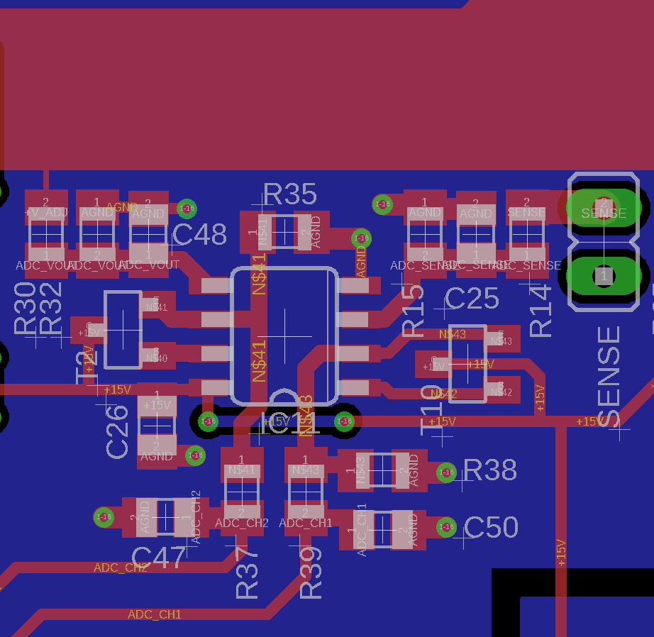

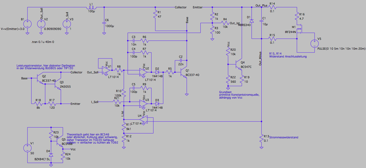

Hier ist das Board Layout:
https://github.com/mamama1/LabPSU_Darlington/blob/master/Hardware/preview.PNG
Und hier der Schaltplan von meinem Netzteil:
https://github.com/mamama1/LabPSU_Darlington/blob/master/Hardware/schematics.pdf
Sorry für den Saustall im Schaltplan, aber ich hab das weder gelernt,
noch mir übermäßig viel Mühe gegeben. Und wenn du in Eagle mal begonnen
hast, das Board Layout zu machen, löscht du lieber keine Leitungen mehr
im Schaltplan...
Schaltplan und Layoutbild kann ich immerhin einwandfrei lesen, das ist
ja schon mal was (Eagle-Dateien könnte ich nicht sehen). Einiges
verstehe ich nicht, aber momentan suche ich den Fehler noch bei mir
selber.
Ist die Platine wirklich nur zweilagig oder fehlt da was ?
Jedenfalls schaut die Sache ziemlich aufgeräumt und durchdacht aus.
In meinem "Katalog" fand ich einige Zerodrift RRIO OPV, aber keine
Lösung. Von wegen Rail To Rail Input Output, das ist nur eine Werbelüge.
20-70mV Restspannung über GND am Output wird auch noch als RRIO
bezeichnet. Man wird älter als ne Kuh und lernt immer noch dazu...
IC9 LM334 (Vref) kann doch nicht am Netzteilausgang hängen. Hab ich
einen Knick in der Optik oder stimmt der Schaltplan nicht ?
Die AGND/GND-Verhältnisse überprüfen ist natürlich mit Aufwand
verbunden.
Auch beim ADS1115/18 ist der Eingangswiderstand nicht konstant, je nach
PGA-Stufe teilweise sehr verschieden. Siehe Datenblatt. Hinter einem
relativ hochohmigen Spannungsteiler wird die Anzahl nutzbarer PGA-Stufen
eng begrenzt sein. Das muss man jetzt halt mal durchspielen.
Die 16-Bit ADC im Teensy bieten effektiv nur 11.4 Bit Genauigkeit (siehe
Datenblatt).

Verfälscht der 10k pulldown nicht das Messergebnis?
L. N. schrieb:
> Willi S. schrieb:
>> Echter RRIO OPV:
>> Sofern der Output das Problem ist.
>> So müsste es doch gehen ?
An sich nicht, denn die Schaltung ist ja sozusagen "geregelt" (OPV
closed loop).
OPA2197 geprüft:
Seine Eingänge können sogar 500mV über die Versorgung hinaus. Das
Problem ist also nur sein Ausgang und das wird durch obige Schaltung
gelöst.

Zurück zum Thema - stimmt, habe ich nicht bedacht dass der OPV da ja
nachregelt. Wie siehts aber zwischen 0 mV und 5 mV aus, der Pulldown
zieht ja in Richtung Ground. Heißt das nicht, dass die Spannung am
Ausgang des OPVs von 0 mV auf 5 mV sprunghaft ansteigen würde? Der OPV
kann ja ohne negative Versorgungsspannung keine 1, 2, 3 oder 4 mV
ausgeben.. Dann würde das Netzteil zwar 0 mV anzeigen (was bei den 10 mV
die minimal immer am Ausgang anliegen auch nicht stimmt), es würde aber
auch zwischen 0 mV und 50 mV einfach 0 mV anzeigen, oder?
L. N. schrieb:
> Willi S. schrieb:
Nein, insoweit bin ich mir sicher, dass meine Schaltungsidee
funktioniert. Zwischen OPV-Ausgang und Arbeitswiderstand ist ja noch die
Transistor Basis/Emitter Strecke. Unter 300mV geht der OPV-Ausgang
wahrscheinlich gar nicht, bzw egal und springt er beim ersten mV am
Eingang sofort auf über 500mV, damit der Transistor das Leiten anfängt.
Willi S. schrieb:
> L. N. schrieb:
>> Willi S. schrieb:
Ach so, d.h. die Spannung am OPV Ausgang ist dann eigentlich immer viel
höher als die 5 mV, durch den Spannungsabfall am Transistor hab ich dann
aber trotzdem meine 1, 2, 3, 4, 5, ... mV am Emitter.
Einfach und genial, Respekt und Danke, werde ich ausprobieren :-D

Ich nutze zwei BD139/TIP3055 Darlingtons (parallel) als
Ausgangstransistoren, siehe Schaltplan (Github), etwas weiter oben.
Der BC548 ist nur vor dem ADC Eingang.

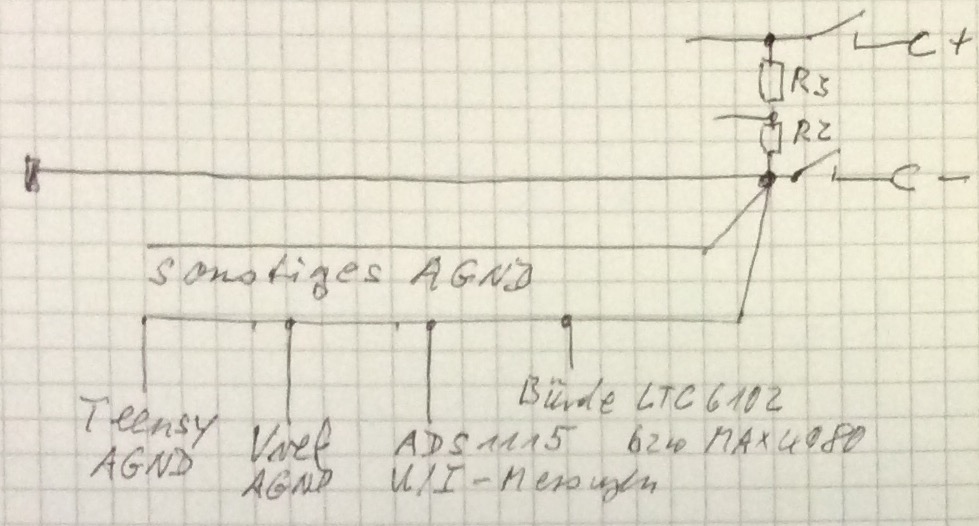

@L.N.
Wo ist die Verbindung AGND -- GND ?
Im Schaltplan sehe ich keine.
Findet das wirklich nur über Teensy und dort eine Spule statt ?
Die Differenz zwischen AGND und GND würde ich mal messen, DC mV.. und
Oszi bei Normalbetrieb und laufendem ADC.
Das Ganze ist eine relativ spasslose Angelegenheit und ist es auch mit
Tipps aus der Ferne schwierig.
Spannungsregler und OPV Versorgung hätte ich nicht auf AGND sondern auf
GND gelegt. Alle unnötigen Belastungen von AGND fern halten. AGND ist
ausschließlich der Bezugspunkt für Messungen.
Willi S. schrieb:
> @L.N.
Im Anhang siehst du die Verbindung AGND - GND. Der eingekringelte
Bereich ist der "Sternpunkt". Im Schaltplan sieht man das tatsächlich
nicht, da das nur überlappende Polygone sind. Eagle ist da ein bisschen
blöd, oder ich zu blöd in der Anwendung.
1,7 mV zwischen dem GND Via links unten und einem AGND Via rechts oben
bei IC11.
Was genau soll ich mit dem Oszi messen, Masse an GND und die Prüfspitze
an AGND (dieselben Punkte wie mit dem Multimeter)?
Verstehe ich, ist leider oft so.
ich wollte die ganzen Teile die die Spannung regeln und messen möglichst
von GND fernhalten, da dort der ganze digitale Müll herumschaltet. Ich
hatte kurz überlegt ein eigenes "Power" GND zu machen, für die Last am
Ausgang, war dann aber ehrlich gesagt zu faul...
> Ich meine nur. Das aktuelle Problem hat wahrscheinlich andere Ursachen.
> Aber wenn es wieder mal um Nullpunkt und Abweichungen im 10mV Bereich
> geht, dann müssen erst mal die AGND/GND Verhältnisse geklärt werden.
Wie gesagt, sind nicht nur über die Spule verbunden sondern auch über
den Sternpunkt. Differenz laut Multimeter im normalen Betrieb (ADC läuft
da ständig), 1,7 mV.
edit: zu meiner Schande muss ich gestehen, dass ich in beiden Aufbauten
(ADS1115 und mit dem internen Teensy ADC) den RC Filter aus deiner
Schaltung weggelassen habe. Wie einer der die vom Arzt verschriebenen
Pillen nicht schluckt und sich dann wundert. Wollte ich nur mal
gestehen, falls das das Problem mit dem Teensy ADC hervorrufen könnte.
Es misst definitiv der Teensy ADC Mist, er zeigt z.B. zwischn 75 mV und
105 mV an, wenn in Wahrheit 20 mV (bzw. 2 mV nach dem 1:10 Teiler)
anliegen, habe ich mit dem Multimeter nachgemessen. Die Geschichte mit
dem OPV und dem Transistor und 10k Pulldown funktioniert also, der
Teensy ADC misst halt Mist, außer ich bewege mich in Richtung höherer
Spannungen.
Habe gelesen, dass es am Peaks geben kann, die das Messergebnis
verfälschen und dass ein RC Filter wie in deiner Schaltung dagegen
hilft.. Hab ich das richtig interpretiert? Einen RC Filter kann ich da
auf die Platine glaub ich nicht mehr hineinoperieren... Zumindest nicht,
ohne sie auszubauen.
Ok, immerhin fließen nicht alle sonstigen Ströme über Teensy. Der MCU
verträgt auch absolut maximal nur +-100mV Differenz zwischen Analogmasse
und Versorgungsmasse. Das ist nicht üppig. Man muss mit den worst case
peak Werten rechnen.
Der richtige Bezugspunkt wäre GND der Ausgangsbucbse. Dorthin sollten
zumindest die ganz wichtigen Sachen sternförmig verdrahtet werden: Vref,
Fußwiderstand vom Current Sense, Spannungsteiler, Fußpunkte von
Verstärkern (nicht deren Versorgung sondern der entscheidenden
Widerstände) und AGND vom Teensy.
Aber jetzt halte den Ball mal flach, ich habe den Eindruck, dass die
Spinnerei der Schaltung andere Ursachen hat. Wenn man den Fehler nicht
findet, dann sucht man an der falschen Stelle (...)
Am Rande:
Die Strommessung zeigt leider nicht nur Laststrom sondern dazu auch die
Betriebsströme (Basisströme der Leistungstransistoren), oder ?
Willi S. schrieb:
Davon bin ich ja weit weg, zumindest laut Multimeter. Soll ich mal wie
angeboten die selben Punkte mit dem Oszi messen (von wegen Peak Werte
und so)?
Ich mach ja Highside Sensing, mit all seinen Vor- und Nachteilen - und
somit hat der keine Verbindung zu GND. Hab ich da was mit Fußwiderstand
falsch verstanden?
Sonst sind alle von dir genannten Punkte auf AGND. Eigentlich ist alles
auf AGND, außer dem "Digitalteil" des Teensys sowie dem Schaltregler für
den Teensy, die Ansteuerung für's Relais und die Lüftersteuerung (weil
PWM Mist mit RC Glied statt DAC) und das SPI Zeug für's Display und die
Ethernetschnittstelle. Habe versucht, AGND so sauber wie möglich zu
halten.
Also all die Dinge sind auf einer Groundplane, allerdings liegt der
Sternpunkt nicht bei der Ausgangsbuchse sondern bei dein Siebelkos am
Eingang. Soll ich das ändern, wäre der Aufwand wirklich das Resultat
wert (auch gern unabhängig vom aktuellen Problem)?
In der Tat, ich glaube es hat was mit der Software zu tun, hab ein
bisschen an der Software gespielt und schon kommen viel vernünftigere
Werte raus. Im Wesentlichen habe ich die Messungen verlangsamt
(Sampling- und Conversion Rate gesenkt). Das würde doch dafür sprechen,
dass der Teensy ADC mit dem Pulldown nicht so gut zurecht kommt, oder?
Mit dem ADS1115 hats ja einwandfrei geklappt, da hab ich auch aber nur
lauter single-shot Messungen gemacht und kein kontinuierliches Sampling.
Jetzt ist die Genauigkeit unterhalb von ca. 130 mV bei +- 5 mV und der
ADC misst bis 10 mV (bzw. 1 mV nach dem Spannungsteiler) runter (da
zeigt er dann 5 mV an, obwohl 10 mV bzw. 1 mV nach dem Spannungsteiler
anliegen).
Ob ich jetzt einen 10k oder 4k7 Widerstand drin hatte, hat kaum einen
Unterschied gemacht.
Ich frage mich, ob ich das ohne ADC Wechsel noch besser hin bekomme,
oder ob hier das Ende der Teensy ADC Fahnenstange erreicht ist...
> Am Rande:
Nein, eigentlich nicht, denn die Leistungstransistoren werden von den
BD139 getrieben und die bekommen ihren Strom von dem OPV der an einem
L7815 hängt, der wiederum vor dem Shunt angeschlossen ist.
Was man allerdings immer sieht, ist die minimale Last von 8 mA (T8, D11,
R25).
Der Konstantstrom Modus ist ziemlich genau, leider aber nicht sehr
schnell wegen der 100µ am Ausgang. Eine LED überlebt das z.B. nicht,
wenn man ein paar mA einstellt und z.B. 10V. Bis der Elko entladen ist,
ist die LED hinüber.
Leider driftet der Konstantstrom Modus auch ein wenig weg bei hohen
Strömen, weil der Shunt da bis zu 100 °C heiß wird. Einen mit weniger
als 20 ppm/C hab ich nicht gefunden bei 5W oder mehr und 100 mOhm.
Willi S. schrieb:
> @L.N.
> Ich trenne das hier mal von anderem: STROM-Messung
> Nein, die Basisströme der TIP3055 kommen aus den 18V,
> also über den Shunt. Genau das ist ja auch der Zweck
> der BD139. Der OPV liefert nur die Basisströme für die
> BD139.
Wo liegt mein Denkfehler? Die Emitter der BD139 gehen zu den Basen der
TIP3055, somit werden sie doch am Shunt vorbei gespeist? Ich muss
zugeben, Transistoren hab ich noch nicht ganz durchblickt.
> Allerdings macht es nicht so viel aus, wie ich zuerst
> dachte. Die TIP3055 haben ja doch hFE von 100 bei 1A
> bzw 50 bei 2A.
> Anzeigefehler 1-2% kann man hier wohl verschmerzen.
> Wie hoch ist jetzt der maximale Laststrom ?
> 2A, 3..4A.. ?
Aktuell kann man aufgrund der aktuellen Gegebenheiten der Schaltung
maximal 4,096A einstellen. Da werden die Gleichrichterdioden und der
Shunt aber schon um die 100 Grad heiß (aber nicht heißer). Je nach
Ausgangsspannung läuft der Lüfter für die beiden TIP3055 da auch schon
auf voller Drehzahl.
> Bei 2A wäre die Leistung am Shunt nur 400mW und da
> wird der doch nicht mal lauwarm. Also bevor ich mir
> den Kopf zerreisse, für wieviel Strom ist das Ding
> gedacht ? Evtl steht es irgendwo, aber ich finde es
> nimmer.
Steht auf Shithub ääh Github, aber wie gesagt dzt max 4,096A. Und wie
gesagt wird das Zeug bei 4A mächtig heiß.

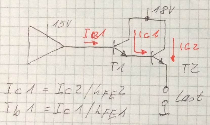

@L.N.
Mit hFE kannst du ja umgehen, hast es selber erwähnt. Also heisst
Basisstrom = Collectorstrom / hFE.
Der Basisstrom für BD139 kommt aus dem OPV und der Basisstrom der TIP139
kommt aus dem Collectorstrom der BD139, also über den Shunt.
Kannst aber ruhig nochmal nachfragen, das stört mich nicht. Das Erklären
muss ich wahrscheinlich noch üben...
Willi S. schrieb:
> @L.N.
Aber sowohl die Collektoren der BD139 als auch die der TIP3055 hängen
doch am Shunt und die Basen der BD139 hängen am Opamp und die der
TIP3055 an den Emittern der BD139 (Darlington halt). Warum kommt dann
der Basisstrom der BD139 aus dem OPV (wo sie angeschlossen sind) und die
der TIP3055 aus dem Shunt (wo doe TIP3055 Basen keine Verbindungen hin
haben)?
Bei Basisstrom = Collectorstrom / hFE müsste der Bassisstrom der BD139
doch auch aus dem Shunt kommen?
Bin schwer verwirrt...
Danke, oder ich das Verstehen :-D
@L.N.
Ein Bildchen...
Nur Prinzip, vereinfacht.
@L.N.
Unnötiges einfach weglassen kann die Qualitäten enorm steigern!
Feedback-Teiler R2/R3 ist schon da und nach meiner Rechnung ist er
ausgelegt für maximal 35V bei VSET 2048mV. Warum nicht auch für den ADC
verwenden ? Die Leitungsführung möglichst kurz und weg von Störquellen,
das ist klar.
Selbst bei effektiv nur 15 Bit Auflösung bietet es die Messung 0-35V mit
1.07mV Schritten. Mit etwas Integration und bei fehlerlosem Aufbau sind
glaubhafte 1.0mV locker möglich.
Das ursprüngliche Problem mit dem Nullpunktfehler ist natürlich

Also deine Annahme, dass der Steuerstrom für die Endstufe aus dem OPV
kommt, ist natürlich falsch. Dieser kommt (hauptsächlich) schon über den
Shunt.
Aber meine Behauptung, dass dies zu einem Messfehler führen würde, ist
ebenfalls falsch. Vielmehr fließt ja dieser Steuerstrom zum Ausgang hin
durch die Last.
Also gibt es keinen Anzeigefehler !!

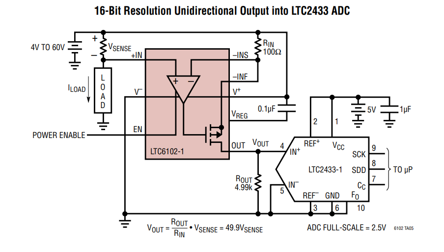

Wahrscheinlich, weil es gar nicht verstehbar war. Mein Irrtum. Durch den
1k an Masse habe ich mich verleiten lassen zu glauben, dass der MAX4080
ein ganz "normaler" Current Sense ist, also mit Stromausgang. Vielmehr
hat der MAX4080 einen Spannungsausgang, was ziemlich exotisch ist. Die
Probleme sind natürlich genauso wie beim OPA2197: Dass der Ausgang nicht
wirklich bis 0mV runter geht. Sehr kleine Ströme sind demzufolge damit
gar nicht messbar.
Ändere kein funktionierendes System. Aber falls du mal deine Meinung
ändern solltest, dann werfe einen Blick auf den LTC6102, anstelle vom
MAX4080F.
Dagegen ist der MAX4080 eine fürchterliche Krücke!
Bei Bedarf gerne ausführliche "Beweisführung", aber Datenblätter lesen
können ja andere auch.
Entscheidend bei diesen Dingern ist Vos (Offset) und wenn ein Typ 100
mal besser ist, dann kann man auch ganz einfach sagen, dass bei
ähnlichen Qualitäten ein hundert mal kleinerer Shunt ausreicht. Faktor
100 !! Wobei man es nicht unnötig übertreiben sollte, lieber 5mOhm, dh
bei 4A auch nur 80mW und eine deutlich bessere Linearität, weniger
Rauschen. Wegen Strom statt Spannungsausgang gibt es kein Sockelproblem
mehr.
Willi S. schrieb:
> @L.N.
> Ein Bildchen...
Das Bildchen hat meiner Weichbirne auf die Sprünge geholfen - ist ja eh
klar, danke!
Willi S. schrieb:
> @L.N.
> das ist klar.
> erledigt, denn was gar nicht da ist, kann auch nicht stören/behindern...
> Übrigens nachgeschaut: Der Eingangswiderstand vom ADS1115 ist stets über
> 3 MOhm, nur bei Differential 256mV muss man aufpassen, hier sind es nur
> 710kOhm.
> Aber eine Bereichsumschaltung braucht es bei Auflösung 1mV ohnehin
> nicht.
Das sieht sehr interessant aus, aber mir wurde immer eingebleut, einen
ADC nur über einen Buffer zu füttern...? Und ich verstehe die
Entkopplung mit den 100n gegen GND nicht ganz. Dient das nur zur
Filterung? Habe noch nie etwas differenziell gemessen, wird vielleicht
Zeit.
> MAX4080F.
Danke für den Tipp, dann auch gleich mit dem LTC2433 und einem VISHAY
VCS1625 SERIES Shunt mit Kelvin Input Connection wie in den
Datenblättern beschrieben? Hui, da sind wir beim Erwachsenenspielzeug
angelangt :-) Werde ich mir aber sicherlich vormerken. Irgendwann muss
ich einen Schlussstrich bei der Entwicklung dieses Netzteils ziehen und
nur mehr echte "Bugfixes" machen, so denn noch welche da sind. Dann kann
ich viel entspannter ohne "Altlasten" was ganz neues probieren. Mir
schwebt für das nächste Projekt ein größerer Ausgangsspannungsbereich
vor (0-30V wären schön), sowie gern auch höhere Ströme als 4A sowie ein
Tracking Preregulator oder automatisch umschaltende Trafowicklungen um
die Verluste an den Leistungstransistoren geringer zu halten. Das wird
ein (teurer) Spaß :-D

Der 100 nF Kondensator wird ggf. vom ADC benötigt, um Fehler zu
reduzieren.
Im Mittel ist bei den ADCs der Eingangsstrom klein, aber kurzzeitig
fließt dann noch mal relativ viel Strom. Da kann dann eine höherer
Widerstand der Signalquelle Fehler verursachen. Der Kondensator dient da
als Puffer - ob das ausreicht müsste man für den gewählten ADC
nachlesen, für mehr als 18 Bit könnte es jedenfalls knapp werden.
@L.N.
Dein LNG Projekt finde ich wirklich "schön" und solltest du es auch mit
kleinen verbleibenden Schönheitsfehlern zur effektiven Nutzung bringen.
Die perfekte eierlegende Wollmilchsau ist sowieso unmöglich.
Immer Buffer vor ADC:
Das kann man nicht verallgemeinern, auch wenn es hier im Forum viele
tun. Es kommt auf den jeweiligen ADC an. Ein ADC vom Typ SAR und ohne
PGA sowie auch alle mir bekannten MCU mit AI brauchen meistens einen
Buffer, aber nicht der ADS1115 vom Typ Sigma-Delta mit eingebautem PGA
(welcher auch puffert). Bei niederohmiger Quelle reicht der
Stützkondensator an jedem AI-Eingang. Natürlich begrenzt dieser die
Bandbreite, bei deinem LNG kein Thema. Anderswo braucht es dann eben
einen Buffer. Aber nicht bei deinem LNG.
MAX4080F Sockelspannung
Erfahrungsgemäß funktionieren Musterbauten fast immer ganz toll und
kommen die Probleme erst bei Nachbau bzw in der Serie. Ich kann nur
raten, in den Datenblättern stets die Worst Case Daten zu lesen.
100n und Spitzenströme AI
Die Spitzenströme kommen durch den Sample-Vorgang der ADC, da ist ja ein
Kondensator (für Hold) und muss dieser geladen bzw entladen werden. Das
kommt aber auch auf den jeweiligen ADC an. Zum Zweiten braucht jeder ADC
einen Antialiasing-Filter, im Fall vom ADS1115 genügt einer erster
Ordnung, auch deswegen der 100nF.

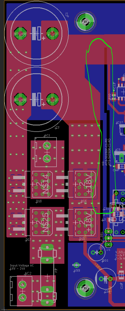

AGND:
Einiges liegt auf AGND was auch an GND sein könnte, zB die
OPV-Versorgungen, aber das ist jetzt halt schon so gemacht.
Aber mal prüfen, ob die wenigen wirklich wichtigen Sachen sternförmig an
die Ausgangsmasse verlegbar wären. Siehe Skizze.

Verstehe. Ich bin jetzt wirklich in einem Zwiespalt. Mit deiner
Transistor- und Pulldown Lösung (4k7) bei verlangsamtem Sampling des
ADCs (noch immer schnell genug für die Anzeige) funktioniert die Messung
mit dem integrierten Teensy ADC eigentlich ziemlich gut, bzw. für meine
Ansprüche ausreichend. Über den gesamten Messbereich hab ich eigentlich
höchstens 5mV Abweichung.
Soll ich das jetzt an allen ADC Eingängen so umsetzen oder soll ich auf
den ADS1115 wechseln? Eine neue Platine muss ich sowieso machen lassen,
von daher könnte ich beide Änderungen implementieren. Soll ich dann
gleich deine Lösung mit dem gemeinsamen Spannungsteiler umsetzen? Dann
spare ich mir den OPV der aktuell als Puffer dient.
Fragen über Fragen und ich bin mir nicht sicher, ob ich mir die nicht
selbst beantworten muss. Dagegen spricht für mich hauptsächlich, dass
ich Angst habe mir neue Probleme/Fehler einzuhandeln und dann noch mal
eine neue Platine in Auftrag geben muss. Die Kosten der Platinen sind
dank unseren chinesischen Freunden nicht das Problem, aber die Bauteile
sind nicht ganz billig und die Wartezeit von 2-3 Wochen jedes Mal ist
halt mühsam.

Ich hab mir den LT6102 jetzt mal genauer angesehen und auch das
Datenblatt und die Applications Information gelesen. Sehr, sehr schönes
Teil und kaum zu glauben, dass der da aus einem 10 mOhm oder 5 mOhm
Shunt noch präzise die Spannung abnuckeln kann. Ich spiele gerade sehr
stark mit dem Gedanken, das nächste Board für diesen IC vorzubereiten.
Allein schon wegen der Hitzeentwicklung des aktuellen Shunts. Als Backup
würde ich die Footprints für das aktuelle Setup drin lassen, sollte der
Regelkreis dadurch instabil werden. Apropos Regelkreis - lässt sich der
Ausgang vom LT6102 überhaupt so in den Regelkreis integrieren, wie der
MAX4080?
Ich weiß nicht, ob du es schon erkannt hast, aber der ist integraler
Bestandteil der Strombegrenzung. Wenn der OPV IC2B mittels dem MAX4080
"sieht" dass mehr Strom gezogen wird, als mittels ISET (DAC)
eingestellt, zieht er den IC2A OPV Ausgang linear in Richtung Ground,
bis der Strom wieder passt.
Was ich allerdings noch so gar nicht verstehe, ist das Beispiel im
Anhang.
Vsense soll 10 mOhm sein. Rin ist 100 Ohm, damit ist der maximale OUT
Strom 1 mA bei 10A Last (mehr als meine Gleichrichter vertragen würden).
Am Shunt fallen dann 100 mV ab und er verbrät 1W - gut und schön.
Warum aber steht auf dem Screenshot 49,9V Vsense?
Vout ist doch Rout * Iout (steht so weiter oben in der App Note) = 4990
* 0,001 = 4,99V was auch zur VREF des abgebildeten ADCs passen würde.
Warum steht dann dort eigentlich ADC Full Scale 2.5V?
Kann ich statt dem LTC2433 auch den ADS1115 nehmen, der hat ja eine
schön hohe Eingangsimpedanz, 4,99k (oder gar weniger, habe ja 2048V
VREF) werden ja nicht zu viel sein, oder?
Fragen über Fragen ;-)
von M. K. (sylaina)
Das stehen keinen 49.9 V sondern 49.9, das ist nur ein Faktor, mit
Vsense multipliziert ergibt deine 4.99 V, sofern Vsense 0.10 V ist. ;)
Das bedeutet halt nur, dass der ADC schon bei 2.5 V im Anschlag hängt,
bedeutet über Vsense darf nur maximal auf 0.05 V ansteigen um innerhalb
des Messbereichs zu bleiben. ;)

Alles klar, danke! Es war schon spät :-)
Willi S. schrieb:
> Warum LT als maximalen Shuntwiderstand 5mOhm erklärt, muss ich nochmal
> betrachten.
Hab das ja gestern schon gelesen und hab es so verstanden, dass das halt
bei dem Beispiel mit 20A dann die 100 mV Vsense über die gesamte Range
ergibt. Bei 10A (wie ich es für meine Zwecke machen würde), wäre dann
demnach ein 10 mOhm Shunt angebracht. So hab ich es verstanden.

mit dem LTC6102 viel kleinere Shunts möglich wären. Das Driften des
LOW SIDE Shunt ?
Ich habe dazu gestern das Skizzieren angefangen und bin voll im Wald
vieler offener Fragen gelandet. Die Problematik kommt durch die
"neumoderne" MCU-Technik, dessen ADC und DAC man natürlich schon nutzen
möchte.
Ausserdem nervt es bei Selbstbau-Projekten garantiert, wenn man bei
jeder Messung die gewählte Masse beachten und dokumentieren muss.
Tragische Irrtümer sind da obligatorisch...

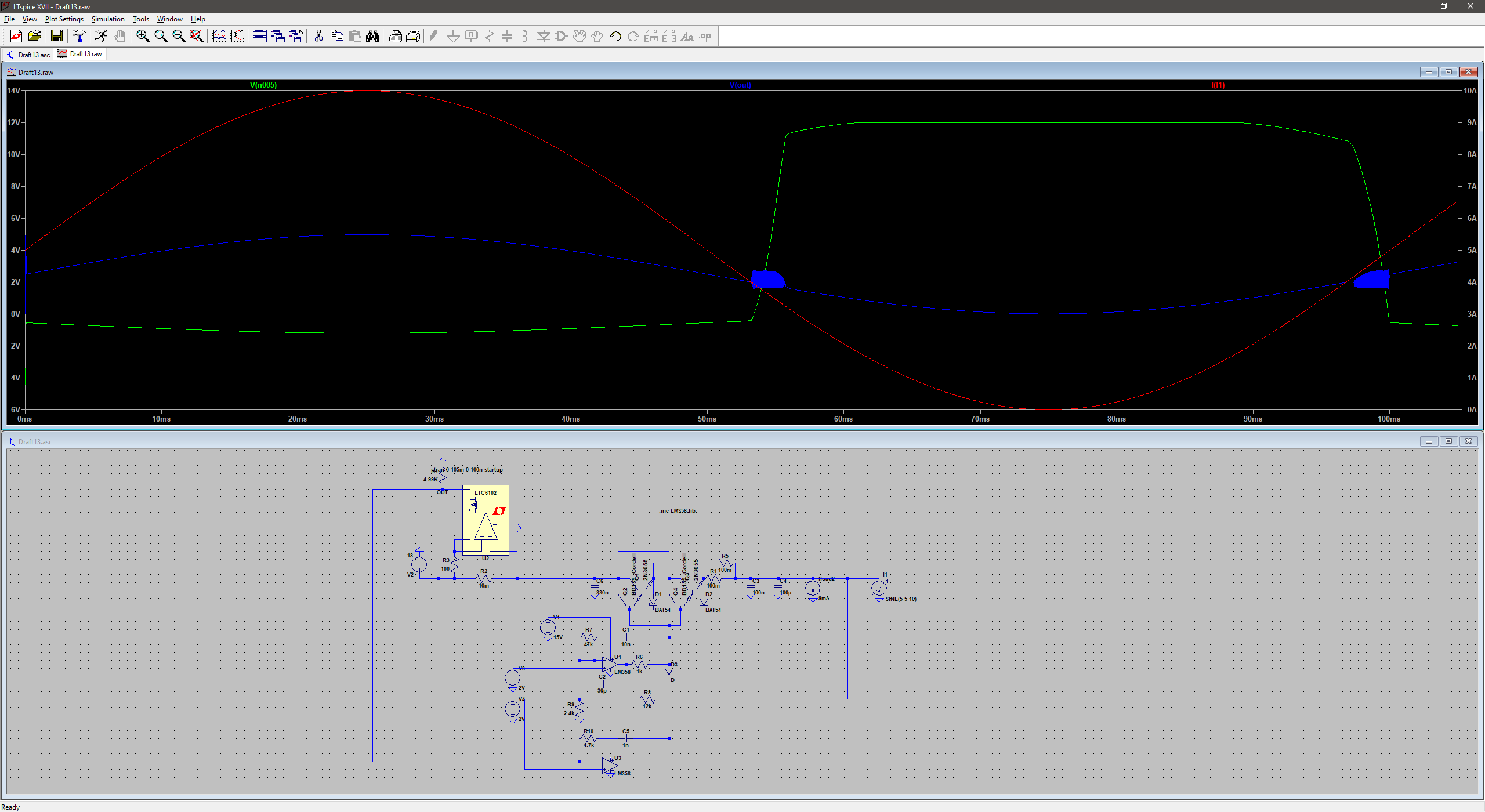

Habe gestern (heute) übrigens auch noch ein bisschen in LTSpice
simuliert und versucht, den LTC6102 in mein Design zu integrieren.
Grundsätzlich tut er was er soll, allerdings hab ich die angesprochenen
Stabilitätsprobleme.
Der Ausgang des LTC6102 (blau) oszilliert sich einen weg und wenn man
reinzoomt, sieht man an der Ausgangsspannung (grün) auch Oszillation.
Rot ist der Strom der an der Load am Ausgang verbraten wird.
Das letzte Mal hat mir hier dankenswerter Weise "Aus der W. (Firma:
oldeuropesblogs.blogspot.de) (oldeurope)" geholfen, den Kreis zu
stabilisieren, alleine hätte ich das nicht geschafft. Diese
Oszillationen müssten sich doch theoretisch auch wegbekommen lassen,
oder?
Ein LM358 ist aber schon was anderes als ein OPA2197 ??!
Mein Vertrauen in LTSpice hält sich in engen Grenzen, ich will hier aber
keine Grundsatzdiskussion anzetteln. Gerade bei Kompensations
Geschichten zählt für mich nur der reale Aufbau, daneben das
Kerko-Sortiment...
Jetzt möchte ich das Grinsen von Lurchi sehen.
Wo er recht hat hat er wohl recht....
ja, natürlich. damals wurde aber auch mit dem LM358 simuliert und die
Sache blieb stabil nachdem ich dann OPA2197 eingepflanzt hatte. Wird
dann vermutlich Glück gewesen sein.
> Kerko-Sortiment...
Es hat mir schon oft geholfen, Allheilmittel ist es aber wohl nicht...
Den echten Aufbau kann ich Mangels LTC6102 leider (noch) nicht machen.
Dachte mir, ich probiere es zumindest mal in LTSpice aus, wenn der
LTC6102 da schon drin ist.

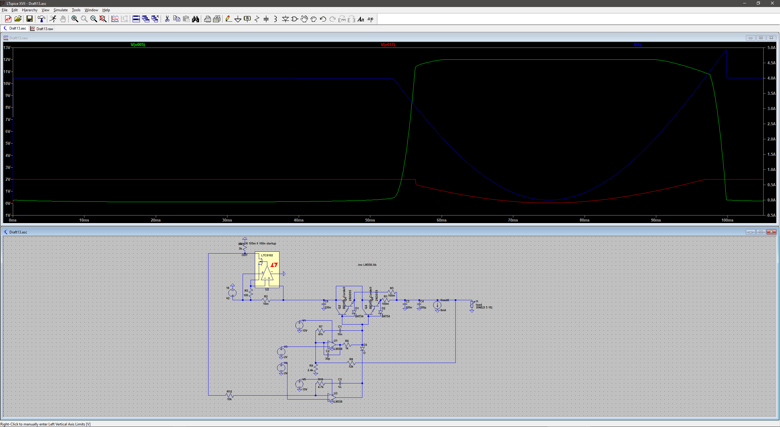

Abgesehen davon, dass ich die Versorgungsspannung von U3 vergessen
hatte, hat scheinbar der 10k Widerstand der die Geschichte verlangsamt
Abhilfe geschaffen, zumindest laut LTSpice. Ich bin nun wirklich
versucht, im Board Layout entsprechende Footprints zu machen...
Ja, wohl wahr :-)
Und die 220R an den TIP3055 fehlen auch.
Im Prinzip gehts auch ohne, aber nicht gut...
"Scheinbar" ist gut, ohne den Vorwiderstand kann das Integrationsglied
gar nicht wirken, kein Wunder, dass es dann wild schwingt. Zugegeben hat
es auch bei mir gedauert, bis sich der Nebel verzogen hat.
Beim U-Regler ist es der Feedback-Spannungsteiler, der dafür sorgt. Im
Prinzip ist es nicht so doll, dass das Verhalten stark von der
Ausgangsspannung abhängt. Ohne Gewähr, ich meine nur.
Auch der Feedback-Süannungsteiler ist in LTSpice anders dinensioniert
als im Schaltplan. Ausserdem 22pF und 33pF. Man muss extrem aufpassen...
Na gut, der LM358 kommt auf Bandbreite 1 MHz, was wie auch immer auf
jeden Fall weit über der des Current Monitor liegt. Die höhere
Bandbreite vom OPA2197 bringt hier effektiv nix.
Wenn dieses Thema nochmal auf den Tisch kommt, dann sollten wir daran
denken, dass der Spannungsausgang vom MAX4080 natürlich was anderes ist
als der Stromausgang vom LTC6102. Der LTC6102 kann seinen Ausgang nicht
runter ziehen! Andererseits müsste sich das insoweit positiv auswirken,
weil es "gegen" eine Schwingneigung arbeitet. Falls es beim Layout noch
ein Redesign gibt, würde ich noch einen Platz für Kerko parallel zur
Bürde vorsehen. Der Effekt wäre, dass die Strombegrenzung schneller
anspricht als sie sich dann erholt.
Mir wurde in einem alten Thread geraten, R4 und R6 (die 220R an den
TIP3055) wegzulassen, weil der Transistor in der Sättigung nicht als
Schalter arbeitet(??). Habe leider keine genaue Erklärung dafür gefunden
und daher die Footprints drin gelassen, aber in den letzten Revisionen
nicht mehr bestückt -> läuft soweit. Kannst du mir evtl. erklären warum
die rein sollten oder vielleicht nicht rein sollten? Wäre dir dankbar
Ich beneide dich darum, dass du das verstehst, für mich ist das nach wie
vor dichter Nebel. Gut, dass ich das nicht beruflich mache :-D
Je älter ich werde, desto mehr bereue ich, dass ich nicht diesen Zweig
in der Ausbildung gewählt habe.
Stimmt, die 30pF waren noch vom rumspielen, ich simuliere grad nochmal
mit 22pF - scheint aber genauso gut zu funktionieren. Der
Spannungsteiler ist deswegen anders, weil der Schaltplan auf Github
etwas veraltet ist. 12k/2.4k ist er bei der aktuellen Version.
OK ich glaube ich verstehe, warum der OP2197 dann diesbezüglich keinen
Unterschied gemacht hat. Genauer ist er aber (Offsets, u.ä.), das war
eigentlich der Hauptgrund, warum ich den genommen habe.
Er muss ja auch nicht runterziehen können, da der OPV Eingang hochohmig
ist, oder? Nach meinem Verständnis arbeitet da nichts "gegen" dein
Ausgang des LTC6102.
Du meinst, zur 8mA Last? Zusätzlich zu den 100n am Ausgang (die
zugegeben ziemlich weit weg sind am PCB)?
M. K. schrieb:
> Das ist aber nur die Unity-Gain, mit dem Klotz von TP im Feedback bremst
> man die Dinger noch zusätzlich aus. ;)
Ich kann nur raten, weil ich keine Ahnung hab - aber es scheint wohl so,
als ob der LM358 dann noch immer schnell genug war und es somit keinen
Unterschied gemacht hat, dass da jetzt ein OPA2197 drin sitzt...?
Zum Glück habe ich bei Wikipedia was gefunden, siehe Bild. So ähnlich
hätte ich es dir auch erklärt, ich war mir aber unsicher.
Hmm ich hab da nur eine Diode vom Leistungstransistor Emitter zur Base
des Treibertransistors. Und vom Emitter zum Collector. Keine Diode vom
Emitter des Treibertransistors zur Base des Treibertransistors und auch
keine Widerstände momentan. Warum funktioniert das? :-D
Lasse das unverändert und später kannst du ja mal interessante Messungen
machen. Das heisst: Dynamische Last und wie die Spannung folgt (Oszi).
Viel können die 220 Ohm nicht bewirken, das sind ja nur 3mA (ausgehend
von 0.7V Ube)

von Lurchi (Gast)
Die gezeigte Netzteilvariante ist bei der Spannungsregelung recht
gutmütig, vor allem wenn sie so langsam eingestellt ist. C1 könnte ggf.
noch etwas kleiner (z.B. 3.3 nF) um die Regelung etwas schneller zu
machen.
R7 ist dafür für meinen Geschmack schon eher recht groß - das kann noch
gut gehen mit dem relativ langsamen LM358, aber mit dem schnellen
OPA2197 ggf. Probleme machen.
Der kritische Fall für die Spannungsregelung ist mit einem eher großen
(z.B. 1000 µF) low ESR Elko am Ausgang, und dann eher wenig Strom.
Das Problem ist eher die Stromregelung. Das kann es recht lange dauern
bis sie Anspricht - viel schneller kann man die ggf. auch nicht
einstellen ohne das man ggf. Schwingungen bekommt. Die kritische Last
wäre hier eine Induktive last.
Als Schutz sollte ggf. noch eine Diode parallel zum Leistungstransistor,
damit eine zu hohe Spannung zum Ladeelko abfließen kann.
Weil die Stromregelung wohl langsam bleiben wird, sollte man ein
zusätzliches, schneller, festes Stromlimit mit einem Transistor über die
Emitterwiderstände in Betracht ziehen. Damit bliebe der Strom dann in
den vielleicht 500 µs bis die Stromregelung anspricht wenigstens auf ein
sicheres Niveau begrenzt. Je nach Anwendung ist so eine 2-stufige
Begrenzung gar nicht so schlecht.
@L.N.
Evtl kann LTSpice für mehr Durchblick sorgen, aber ehrlich gesagt
verstehe ich am letzten o.g. Chart nur Bahnhof. Haben die
Pegelskalierungen etwas mit der Realität zu tun ? Blau sei der LTC6102
Ausgang, aber doch nicht in Ruhe 11V und dann sinkend ? Grün sei die LNG
Ausgangsspannung, sieht aber eher nach dem Laststromverlauf aus. Rot sei
der Laststrom, warum sinkt der ?
> machen.
Danke, werd ich mal probieren!
Bisher konnte ich keine Probleme feststellen (mit dem MAX4080). Aber
danke für den Hinweis, werde ich im Hinterkopf behalten.
Derzeit hab ich 100µF - wie kommst du auf 1000µF, wär das nicht
furchtbar viel für die Stromregelung? Sind ja die 100µF schon zu viel,
oder?
Ich glaub so langsam spricht sie gar nicht an, aber bis die 100µF am
Ausgang entladen sind, ist jede LED tot...
Ich hab mal eingerollte 5m LED Streifen (knapp über 1A pro Meter, 12V)
schnell ein- und ausgeschaltet (per µC, zwischen kaum noch sichtbar bis
Stroboskop und runter bis 1x pro Sekunde) und konnte am Oszi keine
Schwingungen der Ausgangsspannung sehen. Bei den 5m ist das Netzteil
knapp in die Strombegrenzung reingerutscht, auf diesen Stripes gibts ja
mächtig Spannungsabfall.
Eine Diode hab ich parallel zu den Transistoren, siehe Schaltplan:
https://github.com/mamama1/LabPSU_Darlington/raw/master/Hardware/schematics.pdf
Du hast meine Aufmerksamkeit. WIE? :-D
@Willi S.:
hab jetzt mal im Layout die Transistoren, Pulldowns und RC Filter bei
einem OPV eingefügt. Ein OPV fehlt noch (siehe Anhang).
Willi S. schrieb:
> @L.N.

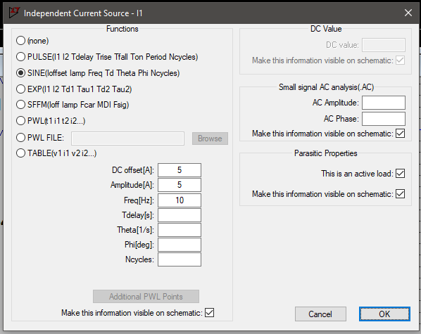

Ich bringe Licht ins Dunkel:
- Grün ist die LNG Ausgangsspannung
- Rot ist der LT6102 Ausgang
- Blau ist der Laststrom
Ausgangsspannung: 12V eingestellt mit V3
Maximalstrom: 4A eingestellt mit V4
Die Last (Blau) ist auf SINE mit 5A Offset, 5A Amplitude und 10Hz
eingestellt, geht also als Sinus zwischen 0 und 10A rauf und runter und
beginnt bei 5A.
Das ist auch der Grund warum die Ausgangsspannung gleich am Anfang auf
wenige mV runtergedrückt wird - die Strombegrenzung ist aktiv! Rot ist
am Anfang bei 2V, was 4A entspricht -> passt, es fließen auch exakt 4A.
Später geht die Load "l1" mit der Sinuswelle runter und sobald die 4A
unterschritten werden (blau), steigt natürlich die Ausgangsspannung
(grün) wieder an, bis sie ihren Sollwert (12V) erreicht hat. Da die Last
ja weiter sinkt, geht auch der Output des LTC6102 (rot) weiter runter.
Am Scheitelpunkt zwischen 70ms und 80ms geht der Strom wieder rauf und
bei ca. 90ms schlägt die Strombegrenzung wieder zu. Zugegeben, ich weiß
nicht, wo der Peak von 5A herkommt, vielleicht ist das ja der Elko am
Ausgang...

Genauigkeit und Spannungsfestigkeit, R2R usw. wie den OPA2197, der aber
viel langsamer ist...
von M. K. (sylaina)
L. N. schrieb:
> Bin für Vorschläge offen.. Ich fürchte es gibt keinen OPV mit ähnlicher
Hm, ich stricke grade selbst mein Design um, aktuell sieht es so aus wie
im Anhang mit LT1014 (ist ein präziser LM324). Vielleicht ist das auch
eine Idee für dich.
Strommessung geht via Lowside.

> Hat LTSpice eine steuerbare Stromsenke ?
> Füttern mit Rechteck (das hat LTSpice sicher)
haha :-D
Siehe Anhang, das kannst du in der Stromsenke einstellen. Pulse mit
allerlei Parametern (rise, fall, ...) und noch einiges mehr.
von M. K. (sylaina)
L. N. schrieb:
> hui, da müsste ich mal ein paar Stunden drüber brüten, bis ich das
> verstanden habe. Arbeiten die OPVs bei dir verkehrt herum? Also ich
> meine, je mehr der OPV für die Spannung ausgibt, desto weniger Spannung
> liegt am Ausgang an, richtig?
Richtig.
L. N. schrieb:
Habe grade an den ADC Eingängen die Transistoren eingepflegt und würde
das auch gleich umsetzen - könntest du mir bitte noch genauer ausführen
welchen Kerko wo? Meintest du die 8 mA Grundlast?
Würde dann das Board in Auftrag geben um mal was zu haben was soweit
fehlerfrei/gut genug funktioniert. Danach würde ich mich an die MOSFET
Gleichrichter- und LTC6102 Geschichte machen und damit ein weiteres
Board in Auftrag geben. Gut, dass es die Chinesen gibt...

Ne, gemeint habe ich parallel zur Bürde vom LTC6102 bzw aktuell beim
MAX4080 ist es der R10.

M. K. schrieb:
> eine Idee für dich.
Vielen Dank für deinen Schaltplan, diese Machart wäre zu überlegen.
Aber eines verstehe ich nicht:
Der Feedback-Spannungsteiler bzw Fußpunkt R3 geht an GND, zur
Ausgangsbucbse liegt aber der Shunt dazwischen. Das heisst, dass der
Spannungsabfall am Shunt nicht ausgeregelt wird.
Oder hab ich was übersehen ?
@L. N.
Besonders "sexy" an der Schaltung von M. K. ist, dass alles inkl aller
OPV mit 5V versorgbar ist. Bei höheren Spannungen macht dein Design
zunehmend Probleme. Ausserdem gibt es am letztlichen open collector
Steuertransistor eine Bandbreitenbegrenzung gegen Schwingen, die
"generell" wirkt, also unabhängig von U- oder I- Betrieb.
Nur eine Meinung, weil ich es gerade gesehen habe. Ich bin ja kein
Gscheithaferl und lerne selber immer noch dazu...
von M. K. (sylaina)
Doch, über R10 wird der Spannungsvorgabe der Spannungsfall über den
Shunt mit aufaddiert, Überlagerungssatz ;)
M. K. schrieb:
Ich wollte es schon einen evtl übersehenen "Trick" nennen...
Danke!
von M. K. (sylaina)
Das war damals meine Grundidee da ich zuerst einen OPA340 benutzen
wollte. ;)
OK, danke. Hab ich eingefügt.
Habe mal die aktuellste Version auf Github hochgeladen. Die Github
Version unterscheidet sich durch folgende Merkmale von dem Board welches
ich hier habe und welches soweit gut funktioniert:
- Transistoren an den OPV Ausgängen
- ESP Header statt WizNet W5500 Header
- Kerko parallel zum Bürde Widerstand des MAX4080
Habt ihr noch Vorschläge, was ich noch ändern sollte bevor ich die
Platine produzieren lasse?
Link: https://github.com/mamama1/LabPSU_Darlington/tree/master/Hardware

@L. N.
Ich vermute mal, dass du dir mit D20 und C52 etwas gedacht und sogar mit
LTSpice erprobt hast. Ja ?
LT6102 ist jedenfalls kein Thema und hätte der angesprochene Kerko
parallel zur Bürde R10 nur hier einen Sinn, beim MAX4080 darf er gar
nicht da sein.
Den Zeichnungsfehler bzgl Anzapfung der Strommessung könntest du mal
korrigieren...
Ich würde direkt am Ausgang des Current Monitors zapfen, nicht hinter
R7.
R10 mit 1kOhm finde ich übertrieben niederohmig, bis zu 4mA Belastung
für was ?
Nein, die Diode wurde mir im eevblog Forum (glaub ich) empfohlen, weil
da die Stromregelung bei hohen Strömen schneller reagieren kann. Nach
aktuellsten Erkenntnissen könnte ich mir aber vorstellen, dass sie
dadurch dann auch schwingen könnte. Ich muss die Diode ja nicht
verlöten, momentan ist sie aber drin.
C52 kam ja von dir, bzw. dachte ich dass das für den MAX4080 gedacht
war.
> nicht da sein.
OK dann nehm ich den Footprint wieder raus, danke.
> korrigieren...
Wieso Fehler? Man sieht's vielleicht nicht gleich, aber Fehler ist das
keiner, oder reden wir aneinander vorbei?
> R7.
Puh ok das muss ich mir ansehen, da ists schon relativ eng am PCB, wird
sich aber machen lassen. Danke!
> für was ?
Hab ich auch nur auf einen Rat hin eingepflanzt. Wie viel würdest du
denn da rein tun? Am Footprint ändert das zum Glück ja nix.
Willi S. schrieb:
> Hinweise für Besonderheiten/Tricks habe ich in meiner aktiven Zeit als
> Hardware-Entwickler stets direkt in die Schaltpläne geschrieben (bzw am
> Rand), damit die immer gleichen depperten Fragen nicht immer wieder
> gestellt werden. Doku liest keine Sau. Schaltpläne schon... Mancher
> Schaltplan war sogar mit ASCII-Pulsdiagrammen geschmückt und hat es in
> den Jahrzehnten danach sehr geholfen...
Guter Tipp, danke. Hast du Vorschläge, was ich vermerken sollte? Spontan
würden mir Geschichten wie Gains und Spannungsteiler einfallen sowie die
Transistoren an den OPV Ausgängen.

Und dann mach ich mich gleich an den Umbau. Gleichrichter mit MOSFETs,
Strommessung mit 5 oder 10 mOhm Shunt mit LTC6102 und ADS1115 als ADC.
