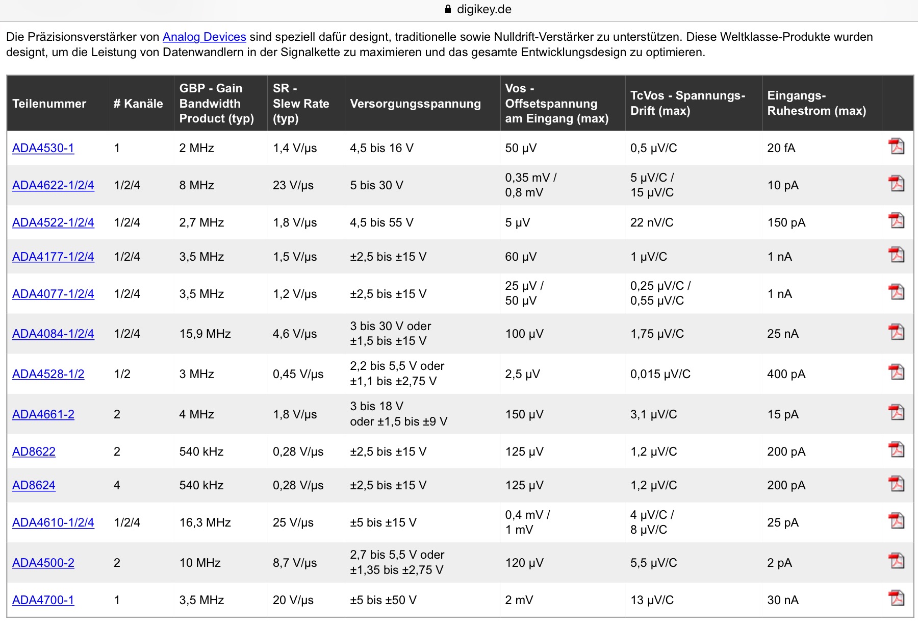

von Willi S. (ws1955)
Übersicht weiterer OPV-Typen von Analog Devices.
Bipolare Versorgung und Offset-Abgleich (analog oder durch wegrechnen)
wird es wohl brauchen. Ausser man findet den idealen Kompromiß und muss
nicht unbedingt bis genau Null runter messen. Das entscheidenste ist
geringer Eingangsstrom und minimale Drift.

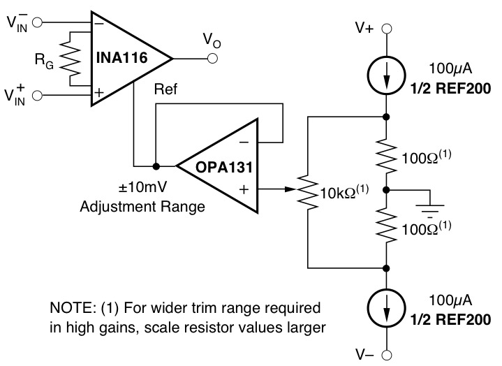

INA116UA (gibt es immer noch, ca 16€/1)
Sagenhaft, was Burr Brown (heute AD) schon vor 25 Jahren drauf hatte und
anscheinend kann man es heute immer noch nicht besser. (vergleichbar mit
dem Spritverbrauch von Autos, nur betrügen kann man heutzutage
besser...)
Mit worst case maximal 200fA errechne ich nach 10 MOhm eine maximale
Abweichung von 0.2uV, der Offset ist natürlich abzugleichen, was ja kein
Problem ist.
Auch interessant:
Safe bis +-40V, d.h. wegen Spannungsteilung +-400V. Sogar bei
Netzspannung am Eingang sollte nichts kaputt gehen und braucht es keine
extra Schutzdioden etc.
Input Bias "typisch" sogar nur 3 fA (0.003 pA, 0.000003 nA)
Achja:
RG entfällt für Gain=1 (Pins einfach offen lassen)

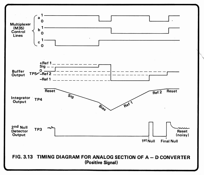

von Martin D. (matches)
Die "besseren" oder Standardard Tisch/Rackmultimeter (34401, 3458, etc.)
verwenden doch einen Multislope Wandler.
In Dave's Teardown zum Keithley DMM7510 konnte man sehen, dass sie
offenbar für sehr schnellen Abtastraten einen 18 ADC verwenden, für die
höheren Auflösungen aber einen Multislope Wandler aufgebaut haben (aus
diskreten Bauteilen).
Wäre bestimmt auch ein interessantes Projekt. Vielleicht nachdem Projekt
mit der Spannungsreferenz, die wäre dabei ja ganz nützlich :)
Grüße
Martin

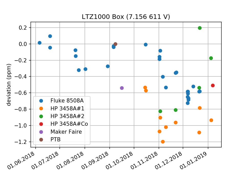

Anbei mal Messungen meiner akkubetriebenen LTZ1000 Referenz über die
letzten Monate. Die Referenz läuft 24/7.
Die Messungen wurden fast alle bei 23°C durchgeführt und jeder Punkt
steht für den Mittelwert einer ganzen Messreihe (normalerweise 50
Messpunkte mit 100NPLC am 3458A). Fast, weil am Tag der offenen Tür bei
der PTB (Messpunkt PTB) sowie auch bei der MakerFaire hiervon teilweise
abgewichen wurde.
Man sieht auch, dass die Multimeter sich durchaus im Bereich eines ppm
voneinander wegbewegen können. Zudem sieht man z.B. fallende Messwerte
am 8508A, aber steigende am 3458A#2.
Alle Multimeter sind sich zudem mit einem frisch kalibriertem Fluke
5730A einig (innerhalb von weniger als 1ppm).
Und dennoch würde ich nicht sagen, dass ich das Volt auf 1ppm kenne.
Messungen bei befreundeten Volt-Nuts zeigten z.B. knapp 2ppm
Unterschied. Die Klärung dieser Abweichungen steht immer noch aus.
Man sollte es wirklich nicht unterschätzen, wenn man meint man will auf
1ppm Genauigkeit. Es ist schon nicht ganz unbegründet, dass viele
Kalibrierlabore keine Unsicherheit von 1ppm bei 10V anbieten.

Scheint mir doch etwas starke Streuung zu sein.
Ist das eine Referenz nach TIN oder nach Dr. Frank?

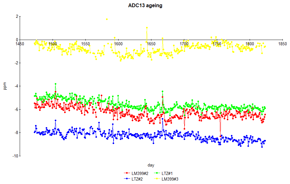

von Anja (Gast)
Tja wirklich interessant.
Ich dachte immer nur ich wäre mit meinen LTC2400 soo schlecht und ein
3458A ist mindestens Faktor 5 besser.
Wenn ich mir so die Streuung (ca 0.6 ppm anschaue) habe ich zumindest
bei Langzeitmessungen "nur" etwa Faktor 2-3 schlechter.
(Standardabweichung über 1000 Stunden bei täglicher Messung ca 0.3 ppm)
Gruß Anja
Was würdest Du denn erwarten? Langzeit wie auch Standardabweichung einer
Messreihe
Martin D. schrieb:
> Was hast Du so für Standardabweichungen? Stichprobenstandardabweichung
> der einzelmessung bei jeweils einer Messreihe?
> Wie unterscheiden sich die std's bei den verschiedenen Messgeräten?
Ich habe mir gerade mal je eine Messreihe rausgepickt:
Fluke 8508A 0,042ppm Stichprobenstandardabweichung entsprechend 1/10
Standardabweichung des Mittelwerts (100 Messungen)
HP 3458A#1 0,031ppm Stichprobenstandabweichung wieder bei 100 Messungen
Ich würde da also erst mal sagen gleiche Größenordnung. Ob das 3458A nun
tatsächlich weniger rauscht weiß ich nicht. Dafür müsste man mal durch
alle Daten gehen.
Sehr interessante Messungen! :)
Kannst Du die beiden LTZ1000 gegeneinander plotten? Laufen die immer und
schaltest Du die nur einige Zeit vor den Messungen ein?

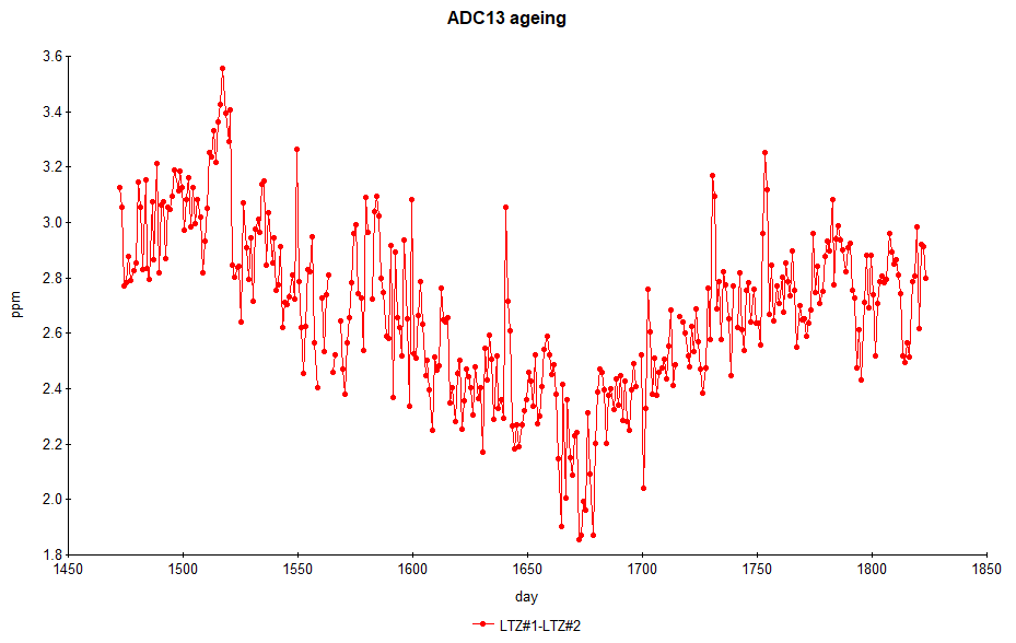

von Philipp C. (e61_phil) Benutzerseite
Die Differenz der beiden LTZ1000, also wie sehr die gegeneinander
gedriftet sind. In Deiner Grafik sieht es so aus, als wären da diverse
"Spitzen" synchron.
von Anja (Gast)
die synchronen Spitzen sind wahrscheinlich teilweise Kontaktprobleme
nach dem Umstecken des Steckers (leider läuft nicht alles über den
Relais-Multiplexer) oder auch ein Ladegerät das vergessen wurde vor der
Messung abzustecken.
Anbei die Differenz der ppm-Drift-Werte.
Im wesentlichen bleibt die ADC-Streuung und wahrscheinlich auch noch
jahreszeitliche Drift (Luftfeuchtigkeit). (X-Achse sind Tage)
Gruß Anja
Vielen Dank! Ich verstehe nur nicht ganz, warum Du dann meine Werte für
zu stark gestreut hältst? Man sieht ja auch, dass die beiden 3458A in
einer ähnlichen Größenordnung gegeneinander streuen.
Martin D. schrieb:
> Die Std ist von der, in der Grafik gezeigten Abweichung?
> Wo liegt das in Spannung ausgedrückt?
Das sind die Standardabweichungen einer Messreihe. In der Grafik ist
davon dann nur ein Punkt zu sehen. An welchen Werten bist Du denn genau
interessiert?
Die Werte sind bezogen auf die 7,156V. Also bei 0,04ppm etwa 280nV.

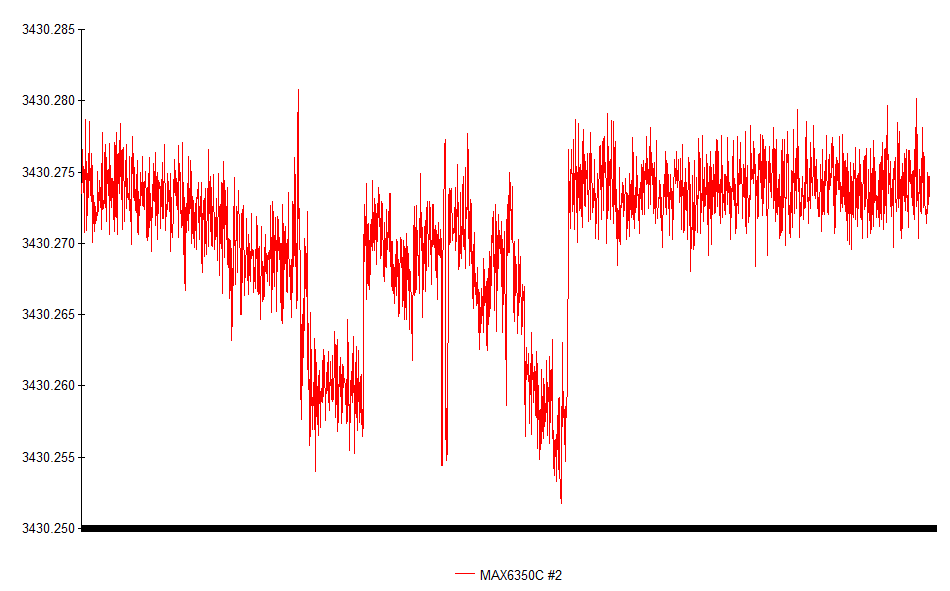

von Anja (Gast)
Martin D. schrieb:
> Anja, die einzelnen Spizen, die Philipp auch angesprochen hat, das
> meinst Du mit Popcorn-Rauschen?
nein,
Popcorn-Rauschen sind plötzliche Sprünge (teilweise mehrere PPMs) in der
Ausgangsspannung einer Referenz.
Nach einer gewissen Zeit springt das ganze wieder zurück. Teilweise auch
in mehreren Stufen. Mit Verstärker angehört ergibt sich dann der
Popcorn-Sound.
Als Beispiel mal eine MAX6350 mit Popcorn-Rauschen. (niederfrequenter
Teil)
Das hochfrequente Grundrauschen von ca 10uV ist das vom LTC2400.
Gruß Anja
Aus Kurzzeitmessungen (Allan-Diagramme über ca 1 Tag) hatte ich immer
einen Faktor 5 für Short-Time bei ca 1 Minute Integrationszeit zwischen
3458A und meinen ADCs in Erinnerung.
Gruß Anja

An verschiedenen MAX6350 habe ich auch über 4ppm an Popcorn gesehen.

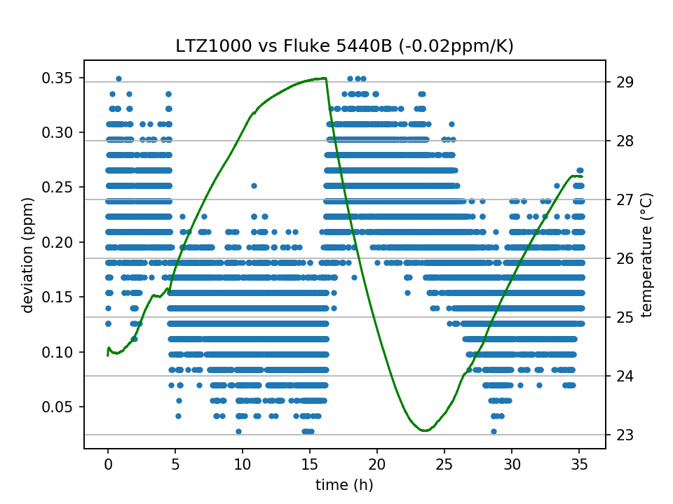

Short-Time mag das doch auch sein. 100 Messpunkte haben 0,03ppm
Standardabweichung.
Anbei noch eine Messung über 35h gegen meinen Fluke 5440B bei großen
Temperaturschwankungen im Sommer.
Gemessen habe ich da mit einen HP3456A als Nullmeter, darum "nur" 100nV
Auflösung.
Zudem habe ich gerade noch eine Messreihe über 16h am 8508A gefunden.
0,05ppm Standardabweichung. Irgendwo habe ich sicher auch noch längere
Messreihen bei konstanter Temperatur.
Popcorn Noise alias Burst Noise
Hätte ich nicht erwartet, dass es sogar Wikipedia erklärt:
https://en.m.wikipedia.org/wiki/Burst_noise

von Anja (Gast)
Willi S. schrieb:
> Bestenfalls sind vom 24-Bit LTC2400 nur 20-Bit stabil. C't tut so als
> wenn sie es heraus gefunden hätten, dabei steht es schwarz auf weiß im
> Datenblatt. Übrigens auch bei ähnlichen ADC von Analog Devices.
Kommt Peak/Peak etwa hin. Ich habe ca 0.25 ppm Standardabweichung über
42 Tage (einschließlich Referenz und Spannungsnormal).
> Kopfzerbrechen macht mir Long Term Drift der Vref, bei Ansicht der
> Angaben könnte einem übel werden. Allerdings nimmt diese Drift im Laufe
> der Monate und Jahre ab.
Nicht zwangsweise ich habe Referenzen die einfach so konstant vor sich
hin driften (ca 10 ppm/a)
Selektierte Exemplare haben nach Einlaufzeit ca 1-2 ppm/a
> Ob man diese Zeit durch höhere Temperatur
> verkürzen könnte, weiß ich nicht.
Höhere Temperatur bedeutet auch oft höhere Hysterese und ggf. einen
neuen Alterungszyklus (z.B. auch nach dem Löten).
Gute Erfahrungen habe ich mit zyklischer Belastung mit 10-15 mA am
Ausgang.
> Einen genaueren ADC würde ich mir noch
> zutrauen, aber bei der Vref bin ich monentan ziemlich ratlos.
Ohne Temperaturkompensation geht bei hohen Anforderungen nichts.
Mit etwas Glück ist auch die Alterung kein Problem.
> Voltmeter mit mehr als 6-1/2 Digit sind wirklich ein Wunder der Technik,
> das ist mir jetzt durch Recherchen und Nachrechnen klar geworden. WIE es
> Fluke und Co schaffen - ich habe keine Ahnung.
Kann man nachlesen:
http://www.hpl.hp.com/hpjournal/pdfs/IssuePDFs/1989-04.pdf
Gruß Anja

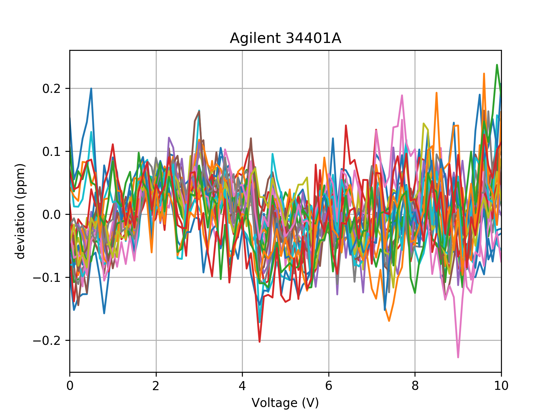

Willi S. schrieb:
> Achja:
> ADS1262/1263: 32-Bit ADC !!
> Ich konnte aber auf den über 100 Seiten Daten-"Blatt" noch
> nicht heraus finden, wieviele Bits vertrauenswürdig sind.
> Ist dieses Ding in Gebrauch ? Zu teuer wärs ja nicht
INL typisch 3ppm
Das ist viel schlechter als z.B. ein HP 34401A von einem 3458A gar nicht
erst zu reden.
Anbei eine INL Messung meines 34401A gegen zwei 3458A.

Lurchi schrieb:
> Es gibt
> das Datron1060 (und Abkömmlige) mit 6,5 Stellen
Das Datron 1060 kenne ich nicht und habe dazu auf die schnelle auch kein
Manual gefunden.
Ein Datron 1071 habe ich vor einigen Jahren mal repariert. Das nutzt
Mutlislope (siehe Bild). Ein 1061 habe ich auch noch auf dem Stapel der
Geräte die gerne repariert werden wollen. Ich meine das es sich aber im
Prinzip kaum vom 1071 unterscheidet.
Das Beispiel mit dem Solartron 7081/71 war nur bezogen auf die
Messdauer. Das 7081/7071 rauscht zudem noch sehr stark.
Edit: Gerade mal nachgesehen, der AD im 1061 arbeitet genauso wie im
1071. Gab es denn auch mal ein 1060?

Philipp C. schrieb:
> Lurchi schrieb:
>> Es gibt
> Manual gefunden.
Ich meinte das Datron 1061/1062.
Bei der Frage Dual-slope/ multi-slope ist halt die Frage der Definition:
Es sind 2 Schritte vom einfachen Dual Slope Wandler zum klassischen
Multislope Wandler: einmal mehr Referenzstufen für das Entladen zurück
zur Null. Davon unabhängig das Überlappen von Signalintegration und
Feedback durch die grobe Referenz. Die feine Stufe beim entladen hilft
für mehr Auflösung. Das Feedback schon beim Integrieren hilft gegen den
Fehler durch dielektrische Absorption und reduziert das Rauschen und
reduziert die verlorene Zeit.
Daneben gibt es dann die kontinuierlichen Wandler wie das Solartron als
altes Beispiel und das HP34401 als modernere Fälle. Diese kann man ggf.
auch als SD Wandler interpretieren.

Willi S. schrieb:
> Ich bin ja oft etwas schwer von Begriff, aber soweit ich das verstanden
> habe, erreicht man damit nur eine höhere Geschwindigkeit. Auf die
> Präzision hat es keinen Einfluss bzw nur Nachteile, denn die
> Fehlerquellen werden durch die mehreren Bauteile (Analogschalter und
> Widerstandsnetzwerke) natürlich nicht weniger.
Mal bei Prema vorbeischauen/deren Patente ansehen (dürften z.T. auch
schon ausgelaufen sein). Stichwort: PRI 5610, Link oben
von branadic (Gast)
Wenn es um Multislope ADCs geht, ist sicherlich auch ein Blick auf
diesen aktuellen Thread interessant:
http://www.eevblog.com/forum/projects/multislope-design/
-branadic-

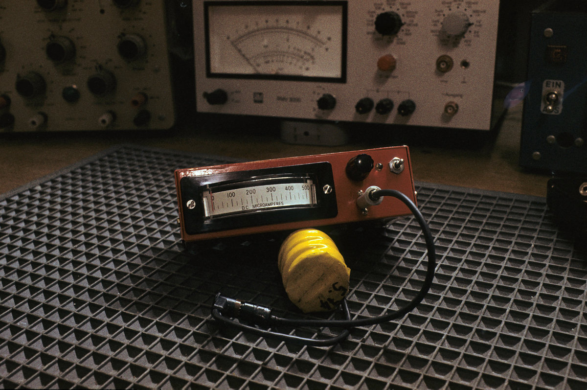

Jan schrieb:
> Von der Grösse her: Ich dachte an winzig. Also 8x10cm Seitenlänge mit 2
> Euro OLED von Aliexpress und LiFePo Stromversorgung. Alternativ 9V Block
> mit LDO.
Ahja, das erinnert mich an mein Bastelobjekt von 1974:
Akkutester für Varta DEAC-Zellen (Modellflugzeuge).
Foto nur so zur praktischen Einschätzung der Baugröße.
Dem "Batterie"-Betrieb entehme ich, dass das Voltmeter
nicht nur bei 23-24°C messen soll und auch nicht 7/24
eingeschaltet sein wird. Ahja...
