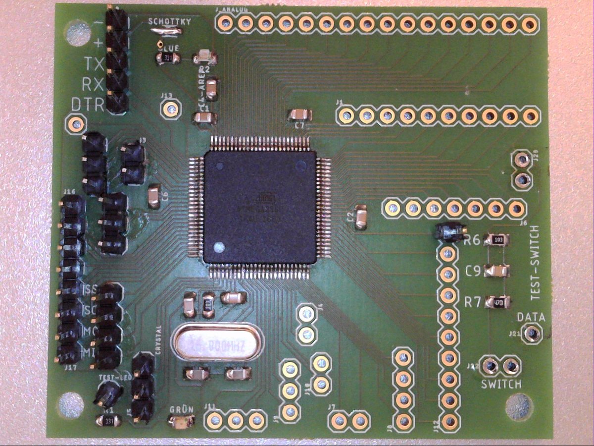

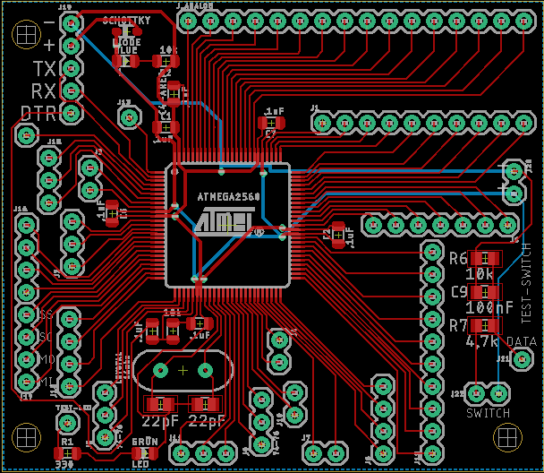

Ich habe diese Schaltung nachgebaut und das erste Mal den Mega gelötet.
Wenn ich den Mega über einen Arduino Uno mit einem Bootloader oder mit
einem Sketch versorgen will, kann keine Verbindung aufgebaut werden.
Nun habe ich ganz schön mit dem Lötkolben am Chip geackert. Habe zwar
darauf geachtet, dass er nicht zu heiß wird, aber das war meine erste
100pin-Chip-Löt-Erfahrung.
Kann es eventuell an der Schaltung liegen?
Was kann ich noch liefern, damit mich jemand bei der Fehlersuche
unterstützen kann?

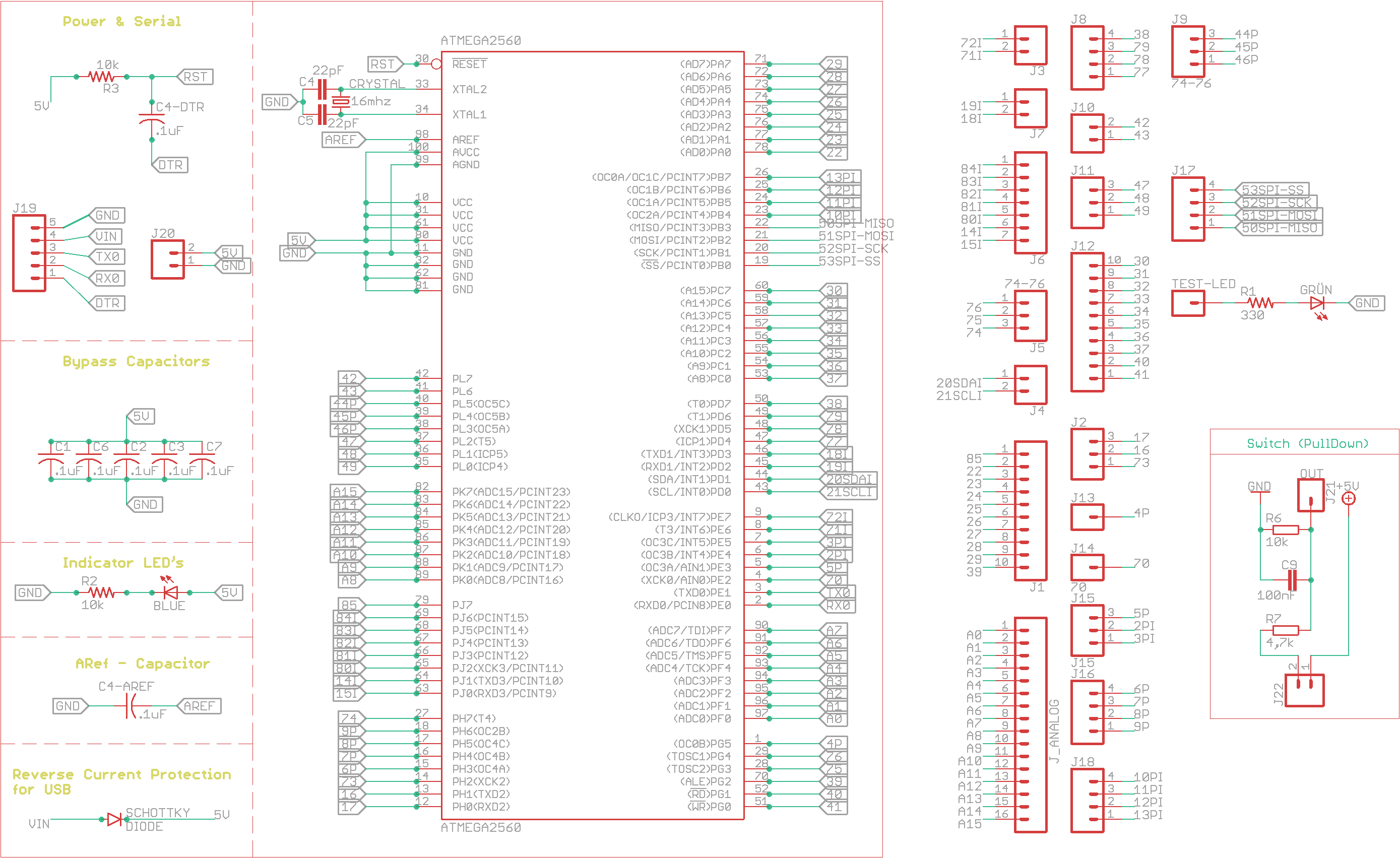

sicher schon bemerkt. An seinem Schaltplan kann man auch schön sehen,
dass er einen ISP Anschluss dazu vorgesehen hat.

> An seinem Schaltplan kann man auch schön sehen, dass er einen ISP
Jaaber unvollständig wie es scheint. So wird das nix.
von Stefan F. (Gast)

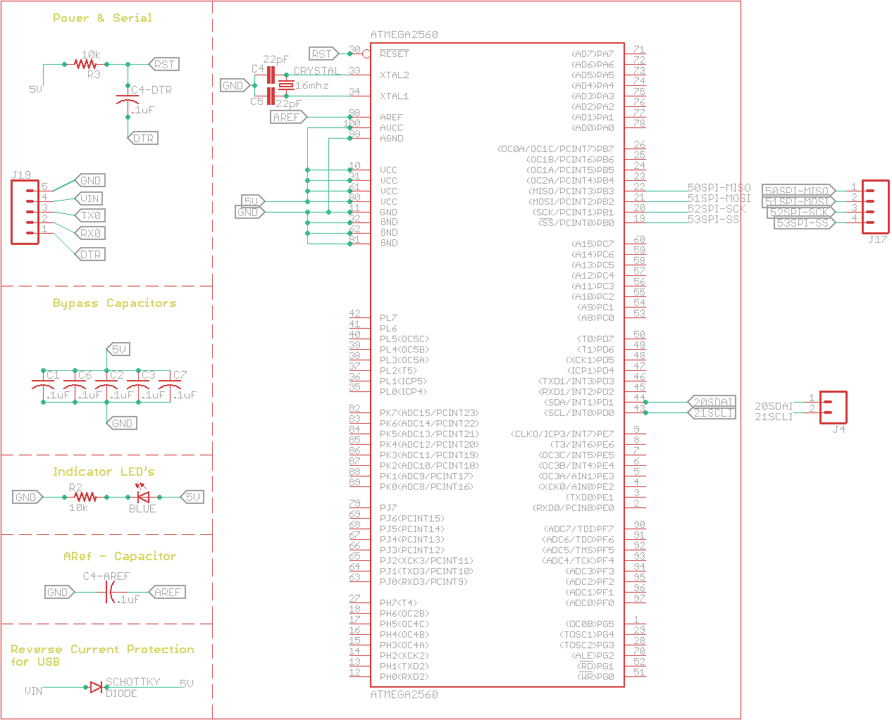

Mir ist im Schaltplan etwas aufgefallen:
Die Labels TX0 und RX0 an J19 enden in der Luft, es gibt kein Gegenstück
am Mikrocontroller.

von Wolfgang (Gast)
Ja, zur ISP Schnittstelle gehört neben der SPI Schnittstelle noch ein
Zugriff auf den Reset-Pin.
Der I2C-Schnittstelle sollte man noch Pull-Ups spendieren.
Stimmt, das habe ich übersehen. Der ist ja nur indirekt (durch den
Kondensator) am DTR Anschluss erreichbar, das reicht nicht.

von Falk B. (falk)
Und schon beim Schaltplan gescheitert. SO zeichnet man keine
Schaltpläne, auch wenn das viele Hipster-Maker so machen.
Schaltplan richtig zeichnen
Was hast du denn wie GENAU angeschlossen? Weißt du WIRKLICH, wie das
Arduino-Bootloaderkonzept funktioniert?
Ja. Du hast das Prinzip nicht verstanden, siehe oben.
Schau dir mal den Arduino Mega256 an, dort sind 2 AVRs drauf. Der
eigentliche ATmega2560 und ein kleiner ATmega16U2. Dieser ist ein
Wandler von USB auf UART. Dieser UART geht dann an den ATmega2560. Der
braucht aber einmalig eine Programmierung des Bootloaders über das
klassische ISP-Interface.
An Stelle des ATmega16U2 kann man fast jeden beliebigen USB-UART Wandler
nehmen, auch so ein Kabel von FTDI oder sonstwas. Die Arduino-Software
"sieht" nur den virtuellen COM-Port und den Bootloader auf deinem großen
AVR. Man kann praktisch auch einen old school RS232-Port mit
anschließender Pegelwandlung auf 5V nehmen, siehe MAX232. Ist aber im
Jahr 2019 alles andere als sinnvoll, denn echte RS232-Ports sind auf
aktuellen PCs praktisch ausgestorben.
von Arduinator (Gast)
neuer PIC Freund schrieb im Beitrag #5702684:
> Eine reguläre Spannungsversorgung wäre zu empfehlen.
Yes.
Der Schaltplan suggeriert auch dass die Abblock-Kondensatoren
nicht dort sind wo sie hingehören.
Das wird noch lustig hier ....
... wenn wir vielleicht eines Tages den Aufbau sehen ...

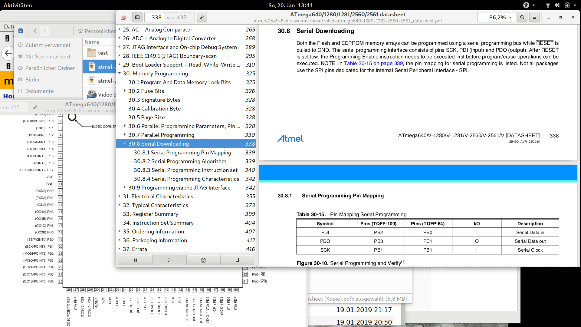

von Crazy Harry (crazy_h)
Both the Flash and EEPROM memory arrays can be programmed using a serial
programming bus while RESET is pulled to GND. The serial programming
interface consists of pins SCK, PDI (input) and PDO (output). After
RESET is set low, the Programming Enable instruction needs to be
executed first before program/erase operations can beexecuted. NOTE, in
Table 30-15 on page 339, the pin mapping for serial programming is
listed. Not all packages use the SPI pins dedicated for the internal
Serial Peripheral Interface - SPI.
Könnte das der Fall sein? Ich hatte einmal einen Atmel, der nur via JTAG
zu programmieren war.
von Ralph E. (marph)
Nein, ich verdrücke mich natürlich nicht. Ich will das Problem ja lösen.
Nachdem ich hier alles gelesen habe, denke ich, dass ich wohl 50% falsch
gemacht habe (wenn das reicht).
Ziel war eigentlich den Mega in ein Breakout-Board zu löten, um mich
dann langsam an das Ausprobieren mit Zusatzschaltungen aufzumachen.
Einige davon funktionieren gut: USB2serial mit CH340G, Entstörung
Schalter, Transistor-Pins für Canon (Auslöser/Scharfstellen), MosFet für
das Heizen von Drucker-Extrudern und PWM-Ansteuerung von 2pol-Lüfter
(12V).

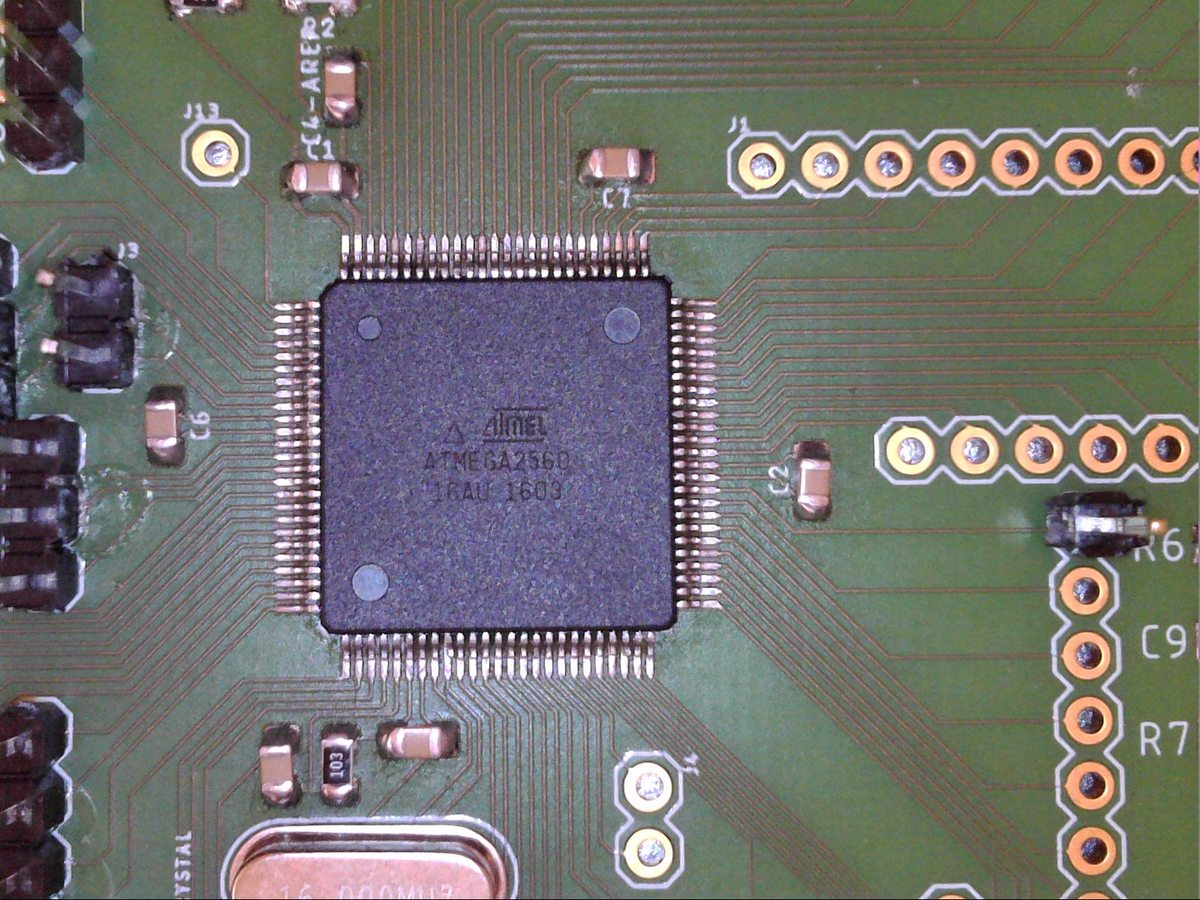

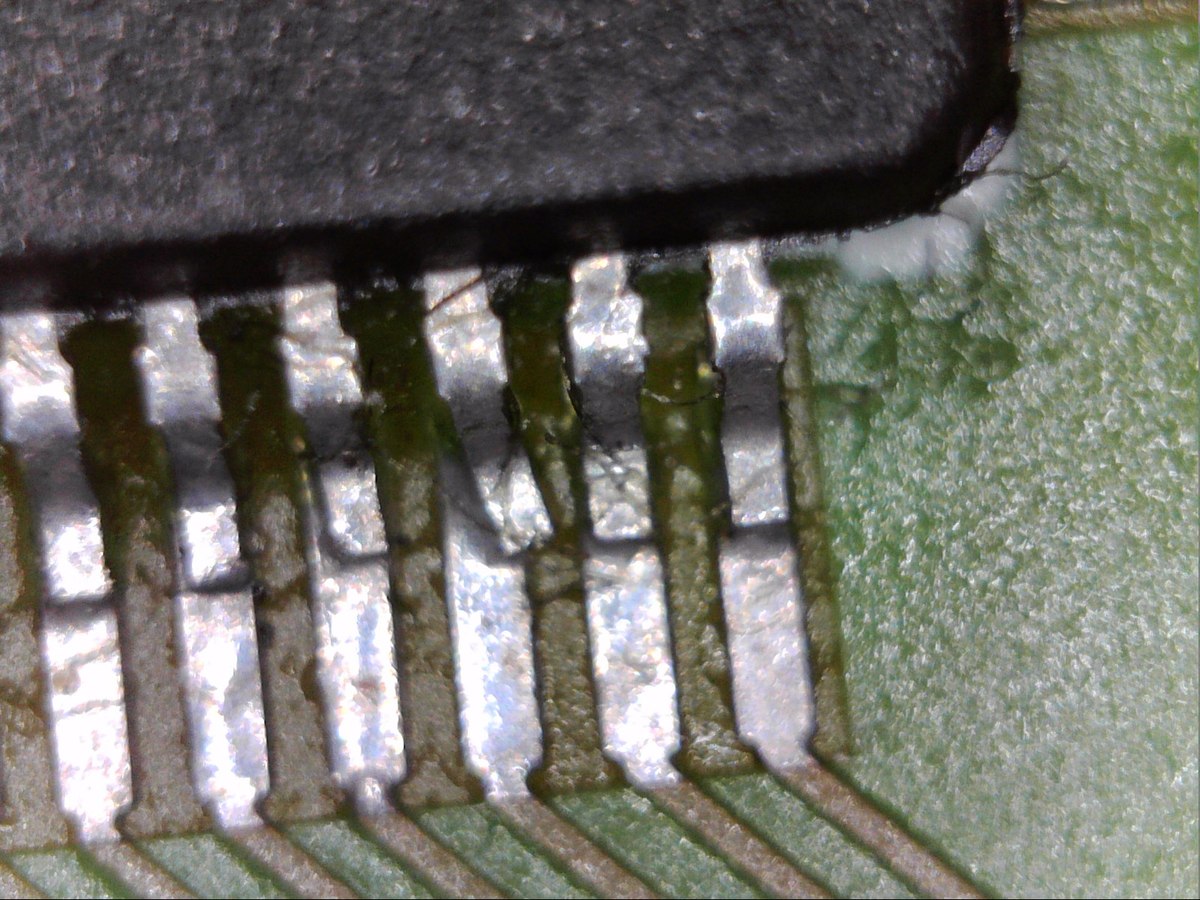

Anbei mal das komplette Breakout-Board, PCB und Fotos vom Löten. Ich hab
die Pins alle angesehen und denke, dass ich einen verbogenen Pin habe
(Snap_005.jpg), der aber noch kein Problem darstellt, oder?

Platine ist von Aisler. Die Bauelemente alle von Reichelt, also nicht
aus China oder so. Wie man oben sieht, hatte ich die Schottky-Dioden
vergessen zu bestellen; daher die Drahtbrücke.
Auf dem PCB ist unten links noch eine LED-Schaltung für das Testen der
Funktion der einzelnen Pins und rechts eine für einen Schalter. Mit
diesen beiden wollte ich dann Output und Input der Pins testen.

von Falk B. (falk)
preview image for PCB.pdf
PCB.pdf | anzeigen
Da ist beim Drucken was schief gegangen, du hast ein tierisch
hochauflösendes Bild anstatt einer echten Vektorgrafik in deinem PDF
drin. Siehe Anhang, das ist ein Zoom auf die obere, linke Ecke. Siehe
Bildformate.

Flussmittel: FL 22-YL (Gel) und Flussmittel-Stift (diese Edding-Dinger
von Stannol) Gelötet habe ich den Chip mit Hilfe des Gels und einer
80W-digitalen Lötstation, aber mit einer feinen Spitze; wenig Lötzinn
drauf und dann Quer entlang.   Das funktionierte nicht wie erwartet, so
dass ich da öfter rübergehen musste. Deswegen mein Hinweis, dass ich da
handwerkliche Fehler gemacht habe und Sorge habe, dass der Chip zu heiss
wurde.
Entlötlitze habe ich auch probiert. Derer habe ich 2 verschiedene
bestellt: Einmal Kupferfarbend, einmal Stahlfarbend. Beides war
irgendwie keine gute Sache. Ich würde das gerne ohne "anschließendes
Entfernen" hinbekommen.
@Wolfgang: "Der I2C-Schnittstelle sollte man noch Pull-Ups spendieren."
Oh ok, da forsche ich nach. Hatte das überall nur so gesehen.
@Johannes: Ja, so zu löten hätte ich auch ein besseres Gefühl, als das
raufschmatzen und mit Entlötlitze wieder abnehmen. Ich habe noch zwei
Platine/Versuche hier. wenn es also die Schaltung zulässt, dass mein
Breaktout-Platinchen funktionieren könnte, dann probiere ich es beim 2.
Versuch mal so.
@Arduinator: "Der Schaltplan suggeriert auch dass die
nicht dort sind wo sie hingehören."
Oops? Echt jetzt? Ich dachte diese Kondensatoren sollen an alle
5V/GND-Pins? Und zwar nicht durch Via's und so nah dran wie möglich. Wo
habe ich da was falsch gemacht?

von Falk B. (falk)
Ralph E. schrieb:
> Dann noch zu den Fragen:
> Ja, ich habe diverse USBasp und auch Arduino's hier. Zum Programmieren
> des Chips gäbe es also hoffentlich die geeignete Hardware.
> von Stannol)
OK.
Nicht OK. Man braucht eine eher breitere Spitze. Ich löte seit Jahren
mit einer 45° angeschrägten Spitze mit 3,2mm Durchmesser alles von 0,5mm
Pitch SMD bis 1,5mm^2 Kabeln. Geht super.
> wenig Lötzinn
> wurde.
Keine Sorge, heutige ICs bekommt man thermisch kaum kaputt.
Blank.
Verzinnt.
> Beides war
Geht auch, man braucht nur ausreichend Flußmittel. Wenn Brücken bleiben,
mit einer rereinigeten Spitze ohne Lötzinn nochmal drüber gehen, dann
zieht man die Brücken weg. GGf muß man das mehrfach machen, es geht
damit aber ohne Litze.

von Alex W. (a20q90)
Zudem bezweifel ich dass die Größe des C's am Reset klein genug ist um
bei ISP nicht zu stören, aber groß genug um bei Bootloadermodus mittels
DTR noch zu funktionieren...
> ist um
0,1µF sind kein Problem.
Ich habe mal bei einem alten Pollin Board 100µF auf 10µF reduzieren
müssen.

Angeschlossen habe ich die ISP vom Uno an
Unten links die Pins an meinem PCB an J17
52SPI-SCK
51SPI-MOSI
50SPI-MISO
5V
GND
Dann oben links noch an J19 "DTR".
Wenn du einen ISP-Programmer benutzt, schliese es an RST direkt an.
Alex W. schrieb:
Also den PullUp und den 0.1uF auslöten und dann direkt an den RST?
Ralph E. schrieb:
> Alex W. schrieb:
PullUp drinn lassen, ggf den C auslöten, falls es nicht funktioniert.

von Einer K. (Gast)
Funktioniert!
Entspricht der Schaltung des Arduino Mega.
Und dieses ist falsch:
Der ISP Adapter, egal welcher, muss an Reset, nicht an DTR
DTR wird nur für den seriellen Upload über den Bootloader benötigt.
Und da auch nur für den automatischen Reset, geht auch ohne/manuell.
Auch hiervon war bisher noch nicht die Rede:
Wenn der UNO als ISP verwendet wird, dann braucht der (immer?) einen
10µF Kondensator zwischen seinem Reset und GND um den DTR Impuls zu
unterdrücken.

> https://www.microchip.com/wwwAppNotes/AppNotes.aspx?appnote=en591472
Danke und da drin steht etwas, was auf einen Fehler in meiner Schaltung
hindeutet. Wie auch @Arduino Fan Boy D. vielleicht schon auf dem Schirm
hatte
Ich hab zwar den PullUp richtig gesetzt, aber der C ist glaube ich
falsch positioniert:
ext. RST --> C100nF --> RST am Arduino
Ich hätte doch das so machen müssen, oder?:
ext. RST -------------> RST am Arduino
Und dann den 100 nF zwischen RST und GND.
> hatte
Nicht ganz. Der C vom Reset zum DTR wird nur für das Restarten des
Bootloaders gebraucht um einen kurzen Reset Impulse auszulösen. Nach
Masse darf das C nicht geschaltet werden.
Beim ISP Betrieb muß der Reset Eingang dem ISP statisch zugänglich
bleiben damit er den Reset zum ISP Datenaustausch permanent aktivieren
kann. Beim ISP Betrieb sollte das RESET C am Besten nur einseitig frei
in der Luft hängen.
Auch empfiehlt es sich beim Bord Layout die Standard 6 oder 10 Pin
Belegung zu bewahren um Standard Werkzeuge ohne Umarbeiten anschließen
zu können.
Vor ein paar Jahren entwickelte ich ein Mega2560 Design in der Firma.
Die ISP Anschlüssen wurden standardmäßig ähnlich wie in der App Note
beschrieben an einen 6-pin Pin Header gebracht und die ISP Verbindung
mit einem AVR-ISP MKII funktionierte sofort nach dem ersten Einschalten
ohne irgendwelche Probleme.
Ja, das ist der Knackpunkt.
YEAAAAAH!
Er lebt!
Ich habe den 100nF am RST ausgelötet,
Drahtbrücke zwischen gemacht
Und dann zwischen Drahtbrücke und Ground einen 100 nF gesetzt.
Siehe da: Er redet mit mir.
