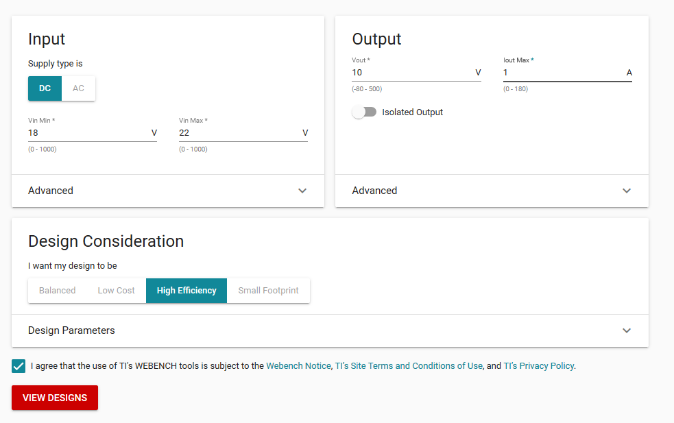

Nabent zusammen, ist laut Titel vermutlich nichts anspruchsvolles, aber ich googel mit schon tagelang die Finger wund. Vielleich kann ja hier jemand was aus dem Hut zaubern. Gesucht wird ein step-down-Wandler, entweder nur Controller oder mit eingebauten Schalttransistoren, für folgende Eckdaten: Uin: 19..21V (vorgeregelt) Uout: 10..15V IOut: 1A Platzbedarf: spielt kaum eine Rolle Preis: ebenso (naja...) Wirkungsgrad: So hoch wie irgend möglich, d.h. minimale Wärmeentwicklung (Und sollte bei TME oder ähnlichen Verdächtigen beschaffbar sein) Anwendung: Bleiakku laden. Also keine besonderen Anforderungen an Regeldynamik, Ripple etc. Bislang habe ich ein Schingping-1€-Modul mit LM2596 im Rennen, das läuft auch tadellos, für die Regelung und Steuerung habe ich es leicht modifiziert und regel es über einen OP und den ohnehin vorhandenen Stromsensor. Läuft prima. Einziges Problem: Wird heiß wie Hulle. Ich habe es zwar nicht gemessen, aber meine Finger sagen: über 50°. Gemessener Wirkungsgrad so um und bei 77%, d.h. es werden so um die 3W verheizt. Klingt nicht viel, stört mich aber. Mein Probem ist momentan, daß alles, was ich gefunden habe, entweder nicht erhältlich ist oder nur für deutlich niedrigere Spannungen geeignet ist, wo natürlich die Vorzüge eines Synchronwandlers den höheren Aufwand leichter rechtfertigen. Zum Umfeld: Ist eine reine Bastelarbeit, Stückzahl max.3, auf anständiger Platine. Gerne auch SMD. Altmännermarotte eines ehemaligen Hardwareentwicklers, der seit vielen Jahren nur noch Software und Projektmanagment machen muß, und in seiner Freizeit geniesst, endlich mal ohne Zeit- und Kostendruck eine optimale Lösung bauen zu dürfen :-) IdS, für jeden sachdienlichen Hinweis dankt Baku

Den WebBench-Designer von TI kennst du? https://webench.ti.com/power-designer/ Mit deinen Werten und für high-efficiency wirft er mir auf Anhieb acht synchrone Varianten aus... Erfahrungswert: die vom Powerdesigner gelieferten Entwürfe sind bei mir immer anstandslos gelaufen.

Bürovorsteher schrieb: > Wem TI nicht zusagt, der nimmt eben was von MPS (Monolithic Power > Systems): > www.monolithicpower.com/en/dc-dc-designer-for-windows.html > Hm, nuja.. Der sagt immer 'Please select a chip first' Da hat er mich ja genau am wunden Punkt getroffen :-) Als ich noch jung, schön und Hardwareentwickler war, da kannte ich natürlich alle aktuellen Chips noch... Der Power Designer von TI ist immer noch mit 'Generating designs' beschäftigt.. Könntet du mal einem alten Mann aufs Pferd helfen und mir verraten, welche Parameter du genau eingegeben hast?
Habe den Webbench eben mit deinen Werten gefüttert (ganz ohne irgendwelche "Advanced"-Felder o.ä. aufzumachen, siehe Anhang. Hat mit Firefox ein, zwei Minuten nachgedacht und dann ein paar Vorschläge geliefert. Vermutlich wirst du eher bei Mouser als bei TME bestellen müssen, aber das ist ja kein Drama.

> welche Parameter du genau eingegeben hast? Uinmin 19 V, Uinmax 21 V, Uout 12 V, Iout 1 A, > Hm, nuja.. Der sagt immer 'Please select a chip first' Da solltest du im Vorspann die parametrische Suche von Mouser bemühen. > Der Power Designer von TI ist immer noch mit 'Generating designs' > beschäftigt.. Adblocker ausnahmsweise flachlegen, dann läuft es.
