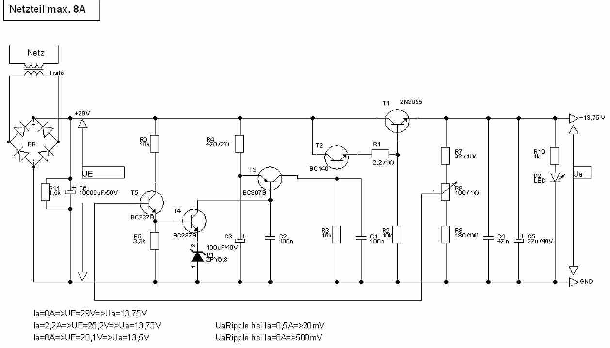

Es ist den "Reglerleugnern" nicht zu verdenken, die Schaltung ist in ihrer Einfachheit physikalisch schwer zu durchschauen.

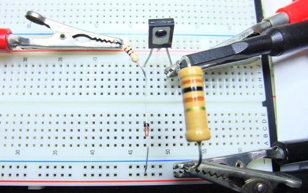

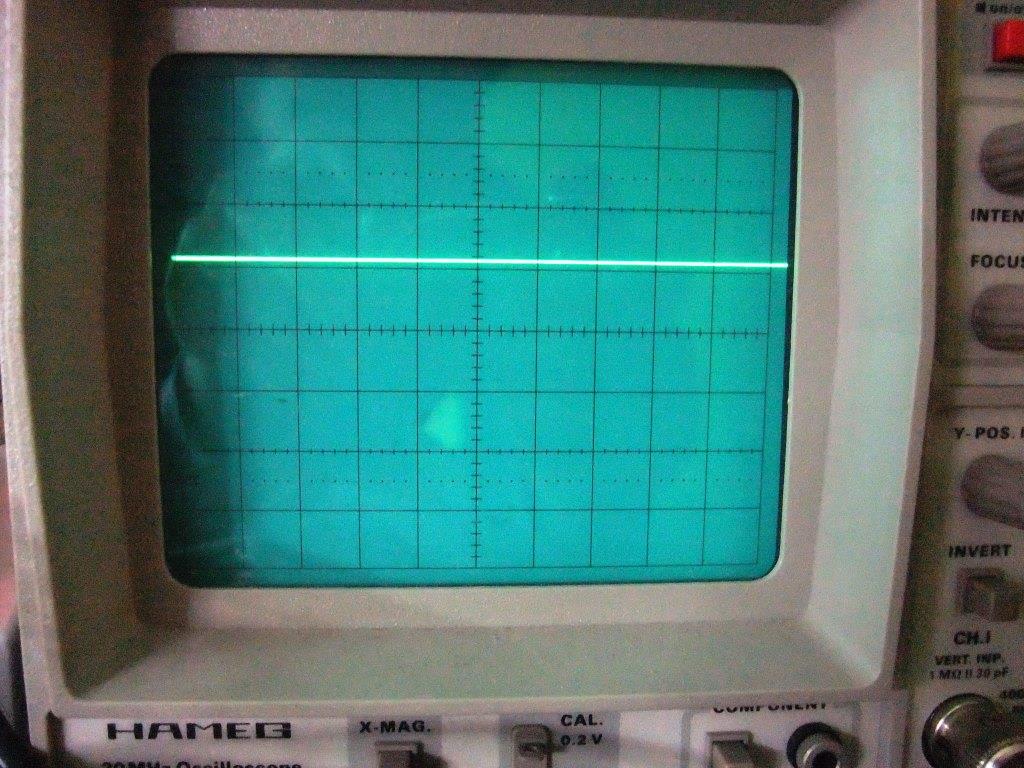

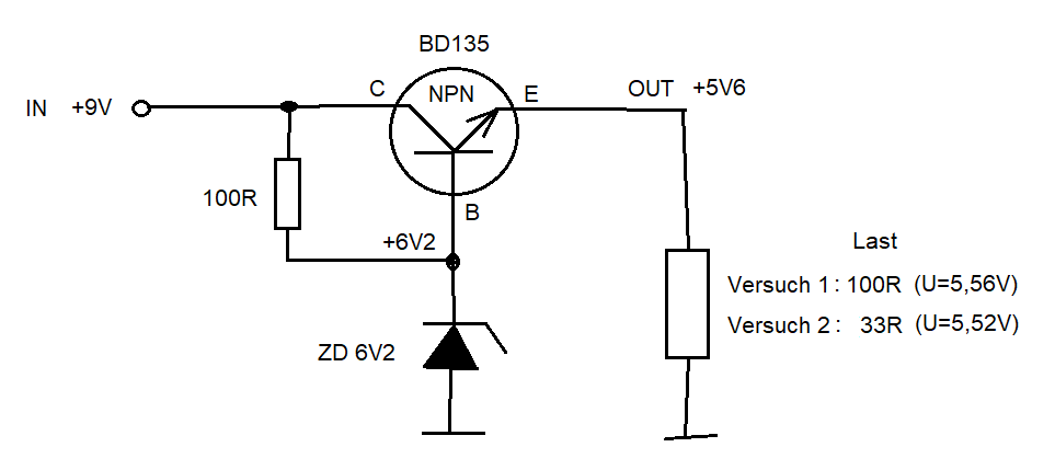

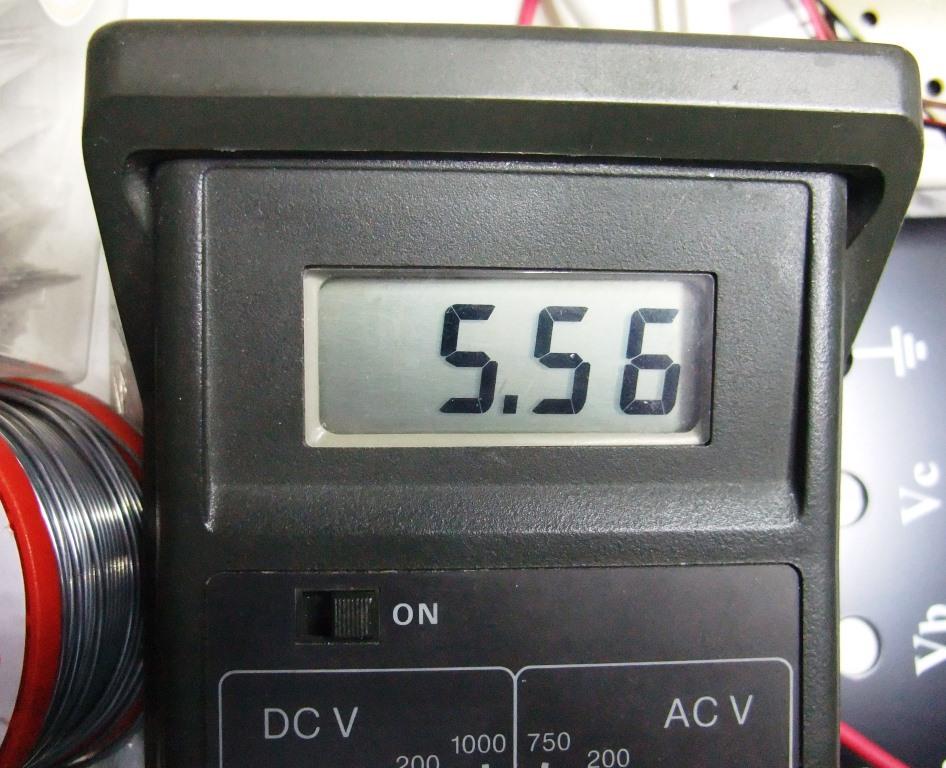

Nach über 250 Beiträgen mal ein praktischer Aufbau von einem diskret aufgebauten Spannungsregler. Bei dreifacher Belastung knickt die Ausgangsspannung nur um 0,04 Volt ein. Ich finde das ist vollkommen ausreichend genau. Auch ohne Abblockkondensatoren keine Schwingneigung feststellbar (auch ein Vorteil der starken Gegenkopplung). Ich gebe aber zu, dass ich in der Praxis wegen des geringeren Platzbedarfs, und der SOA meistens einen 6 Volt Festspannungsregler einsetzen würde. Bernd K. schrieb: > durch Bildung der Differenz > aus Stellgröße und Regelgröße Korrektur, soll heißen: "durch Bildung der Differenz aus Führungsgröße und Regelgröße" Sorry, hab mich vertippt
#5742474
Stromberg B. schrieb: > Auch ohne > Abblockkondensatoren keine Schwingneigung feststellbar Weil da keine Regelung, sondern eine Steuerung vorliegt. Stromberg B. schrieb: > auch ein Vorteil > der starken Gegenkopplung Wenn man sich die Collectorschaltung als gegengekoppelte Emitterschaltung vorstellt. LG old.

Damit du nicht jedesmal zu dieser Kollektorschaltung hin verlinken musst, habe ich sie jetzt mal nach hierher rüber geholt.
#5742580

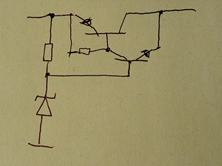

Mit Komplementaerdarlington waere es leichter. Egon D. schrieb: > Jobst Q. schrieb: > >> Es geht noch einfacher. Schon der offene Rand eines >> Behälters ist ein Regler. > > Nee. Der hat keine Regelverstärkung. Natürlich. Die Schwerkraft sorgt dafür, dass wenige mm der Wasserhöhe über dem Rand die Menge des ablaufenden Wassers enorm verstärken. > > Der Behälterrand ist einfach eine nichtlineare Kennlinie, > genau wie z.B. eine Z-Diode: Unterhalb einer gewissen > Schwelle liegt Proportionalität vor, und oberhalb der > Schwelle "läuft es über". Da ist wieder das Schubladendenken, siehe auch: Beitrag "Re: 78xx versus Längsregler" Regler und Kennlinie wiedersprechen sich nicht, auch Regler haben Kennlinien. Eine Z-Diode allein ist noch kein Regler, aber die Schaltung mit Eingangsspannung und Vorwiderstand ist ein Spannungsregler. Jobst Q. schrieb: > Die Schwerkraft sorgt dafür, dass wenige mm der Wasserhöhe > über dem Rand die Menge des ablaufenden Wassers enorm verstärken. Och bitte. Eine Regelung wäre hier ein Schwimmer, der ein Schütz öffnet. Bei einem einfachen Überlauf hast Du kein Stellglied, welches in Abhängigkeit von der Regeldifferenz beeinflusst wird. Es sei denn, die Schwerkraft ändert sich in Abhängigkeit vom Wasserpegel. Jobst Q. schrieb: > aber die Schaltung mit > Eingangsspannung und Vorwiderstand ist ein Spannungsregler. Nein, auch hier kein veränderliches Stellglied. Karl K. schrieb: > Eine Regelung wäre hier ein Schwimmer, der ein Schütz öffnet. Bei einem > einfachen Überlauf hast Du kein Stellglied, welches in Abhängigkeit von > der Regeldifferenz beeinflusst wird. > > Es sei denn, die Schwerkraft ändert sich in Abhängigkeit vom > Wasserpegel. Es keine Bedingung für einen Regler, dass er kompliziert ist und aus vielen Teilen besteht. Wesentlich ist nur die Wirkung. Das Wasser über dem Rand ist zugleich Regeldifferenz und in Verbindung mit der Schwerkraft Stellglied. Die Höhe des Wassers wird damit vorzüglich geregelt, solange genug Wasser nachfließt. Karl K. schrieb: > Jobst Q. schrieb: >> aber die Schaltung mit >> Eingangsspannung und Vorwiderstand ist ein Spannungsregler. > > Nein, auch hier kein veränderliches Stellglied. Der Innenwiderstand der Z-Diode ist das Stellglied. Er verändert sich mit der Spannung und sinkt drastisch, wenn die Spannung die Zenerspannung überschreitet. Damit wird der Spannungsteiler aus Vorwiderstand und Z-Diode verändert und die Spannung geregelt. Sobald man sein Verhalten mit den Konzepten der Regelungstechnik modellieren und berechnen kann kann man es als eine Regelung betrachten (und auch ganz ungeniert so bezeichnen), ganz egal ob da jetzt ein explizites Bauteil eingebaut ist auf dem in großen Lettern "Stellglied" geschrieben steht oder ob das implizit geschieht und nur mathematisch greifbar ist. Wenn es sich als Regler modellieren lässt dann ist es auch einer.

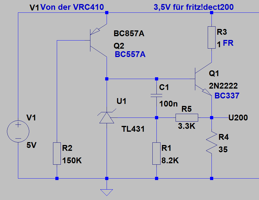

Und wenn man statt der Z-Diode einen Shunt-Regler (z.B. TL431) einbaut? Ist das Gebilde dann auch kein Regler? Aus der W. schrieb: > Mit der gleichen Begründung kannst Du einen Widerstand > als Regler nach Ohmsch'em Gesetz sehen, hatte ich ja > weiter oben als Scherz gemacht damit Ihr aufwacht. Wenn der Widerstand konstant ist, ist der Rückwirkungsfaktor Null, also kein Regler. Den Widerstand einer Glühbirne (Kaltleiter) dagegen kann man als (schlechten) Stromregler sehen, denn mit steigendem Strom steigt der Widerstand und hält ihn so in Grenzen. > > In meinem Augen betreibt Ihr hier Parallelphysik. Elektronik ist nun mal die Kombination von Parallel- und Seriellphysik.
#5743645

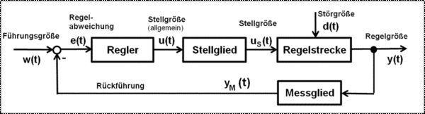

Vielleicht einmal in Ruhe das ansehen: https://www.elektroniktutor.de/regelungstechnik/regelung.html Die Steuereinrichtung und die Steuerstrecke bilden zusammen die Steuerkette. Sie liefert in einem offenen Wirkungsweg die Ausgangsgrößen. Das Aufgabenziel ist störabhängig, da vom Ausgang keine Rückführung auf den Eingang erfolgt, sodass einwirkende Störfaktoren vom System nicht ausgeglichen werden. Es kann nach mehreren Steuerungsarten unterschieden werden: Die Schaltung b) gleicht (schwächt sehr stark) zwei Störfaktoren aus: - Schwankungen der Eingangsspannung - Schwankungen des Ausgangsstromes Bernd K. schrieb: > M. K. schrieb: >> Öhm, Kp * irgendetwas ist bei mir, wenn Kp unendlich ist, auch >> unendlich. Da ist mal gar nix angewurzelt. > > Du vertust Dich da irgendwie. Beliebige Stellgröße (Kollektorstrom) > geteilt durch unendlich = 0. Null Regelabweichung = angewurzelt. Ein P-Regler kann ohne Regelabweichung nicht arbeiten. Und der Proportional-Faktor heißt grundlos so. Du weißt was proportional bedeutet? Je mehr desto mehr, je weniger desto weniger. Das ist eigentlich sehr eindeutig. Wird also Kp immer größer dann gibts für das Ausgangssignal nur eine Richtung bei deiner Annahme: Es muss ebenfalls immer größer werden. Bernd K. schrieb: > Bernd K. schrieb: >>> Du willst jetzt einen Regler verkaufen dessen Parameter von dessen >>> Aussteuerung abhängen? > > Manchmal macht man das sogar absichtlich, zum Beispiel bei einem Ofen. > Je heißer der ist desto mehr Wärme fließt ab, wenn Du einen normalen > PID-Regler nimmst und den bei 70°C perfekt einstellst > (schnellstmögliches Einregeln nach dem Einschalten, null Überschwinger) > und dann mit den selben Einstellungen mal den Sollwert auf 100°C stellst > braucht der Ofen ewig bis er die Solltemperatur erreicht hat, der eben > noch perfekt getunte I-Anteil scheint plötzlich viel zu klein zu sein. > Und bei 40°C hast Du mit den selben Einstellungen heftige Überschwinger, > der I-Anteil ist viel zu hoch. Also macht man bestimmte Parameter auch > vom Sollwert abhängig. Der PID-Regler hat aber nur einen P-Wert, nur einen I-Wert und nur einen D-Wert. Und diese Werte sind immer konstant, die ändern sich nicht in Abhängigkeit des Ausgangssignals des PID-Reglers. Dass die Parameter dann für andere Kurvenverläufe als für die ursprünglich ermittelten Kurvenverlauf nicht so günstig sein mag bezweifelt hier niemand. Aber auch ein PID-Regler ändert seine Parameter nicht in Abhängigkeit seines Ausgangssignals. Udo K. schrieb: > M. K. schrieb: >> Bernd K. schrieb: >>> Wenn die BE-Diode ideal wäre und Rbasis=0 dann wäre Kp=Unendlich. Die >>> Ausgangsspannung würde wie angewurzelt stehen. >> >> Öhm, Kp * irgendetwas ist bei mir, wenn Kp unendlich ist, auch >> unendlich. Da ist mal gar nix angewurzelt. Ich nehm mal Udos Beispiel: >> Kp * 25 mV = U_Ausgang ist bei meinem Mathematik Unendlich wenn Kp >> Unendlich ist. > > Die Ausgangsspannung > U_Ausgang = U_Zener * Kp/(1+Kp), und > Kp = gm * R_Last (und die Steilheit des Transistors gm = Ic/25mV) > > Also wenn Kp sehr gross wird, ist U_Ausgang gleich der Zenerspannung > U_Zener. Hm...das ist doch mal was...interessant, dass nun aber die Spannung Ube gar keine Rolle mehr spielt. Ich kenne die Formel für den P-Regler anders, und zwar als Ausgang = Kp * Eingang. Aber das ist bestimmt auch falsch...steht allerdings auch bei Wikipedia z.B. So drin oder bei RN-Wissen: https://rn-wissen.de/wiki/index.php/Regelungstechnik M. K. schrieb: > Der PID-Regler hat aber nur einen P-Wert, nur einen I-Wert und nur einen > D-Wert. Die aber auch Null sein können, und dann wird da ein PI oder P oder PD Regler draus, je nach Art der gwünschten Regelung. > Und diese Werte sind immer konstant, die ändern sich nicht in > Abhängigkeit des Ausgangssignals des PID-Reglers. Naja, es gibt schon adaptive Regler, wo sich die Regelparameter der Regelstrecke anpassen. Und es gibt Fuzzy-Regler, wo die Regelparameter abhängig von diversen Werten sind, z.B. bei hoher Regelabweichung große Kp und kein Ki, um den Sollwert schnell zu erreichen und Wind-Up zu verhindern, bei kleiner Regelabweichung kleine Kp und größere Ki, um Schwingen um den Sollwert zu vermeiden und bleibende Regelabweichung wegzubügeln.
