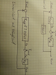

#5744858
qwerzuiopü+ schrieb:
> Da hat Bernd aber zweifelsfrei Recht: Zu einem geschlossenen Regelkreis
> gehört auch eine Rückführung des Signals - und damit die
> Differenzbildung zwischen Soll- und Istwert.
Und das hab ich bereits mehrfach beschrieben: Ib ist die
Differenzbildung
Ich geb noch mal meine Gleichung zum Besten, ich sagte der Regler hat
als Eingangsgröße Ib und als Ausgangsgröße Ie. Wir alle wissen wie der
Faktor dazwischen ausschaut:
Wenn ich jetzt mal einen Koeffizientenvergleich mache würde ich mal
sagen dass
ist.
Ie wird rückgekoppelt via HFE+1 in den Basiskreis. Schaun wir mal:
Basisspannung konstant, R konstant. Steigt der Strom durch R dann steigt
die Spannung über R was dazu führt, dass Ube sinkt und das führt zu
einem sinkenden Ib und damit zu einem sinkenden Ie.
Wir haben im Prinzip das selbe Ergebnis nur in anderer Darstellung ;)
Bernd K. schrieb:
> Wahrscheinlich liegt es daran daß Du eine falsche Vorstellung hast was
> eigentlich mit Kp gemeint ist und was es bedeutet (daher wohl vorhin
> Dein Schmerzensschrei als ich erwähnte wie Kp definiert ist) und dann
> können wir natürlich stundenlang aneinander vorbei reden.
DU hast gesagt, dass Kp gegen lastabhängig unendlich geht bei deiner
Betrachtung. Das ist aber einfach nicht richtig und mit dieser Meinung
stehe ich nicht alleine da. Den nichtlinearen P-Regler hast du
eingeführt, dabei lässt sich das System einfach als linearer P-Regler
eindeutig beschreiben. Auch qwerzuiopü+ (Gast) hat eine Lösung mit
konstanten Proportionalitätsfaktor. Dass aber Ube die Regelabweichung
ist, ist einfach Unsinn. Und diese Meinung vertritts du seit
Threaderöffnung.

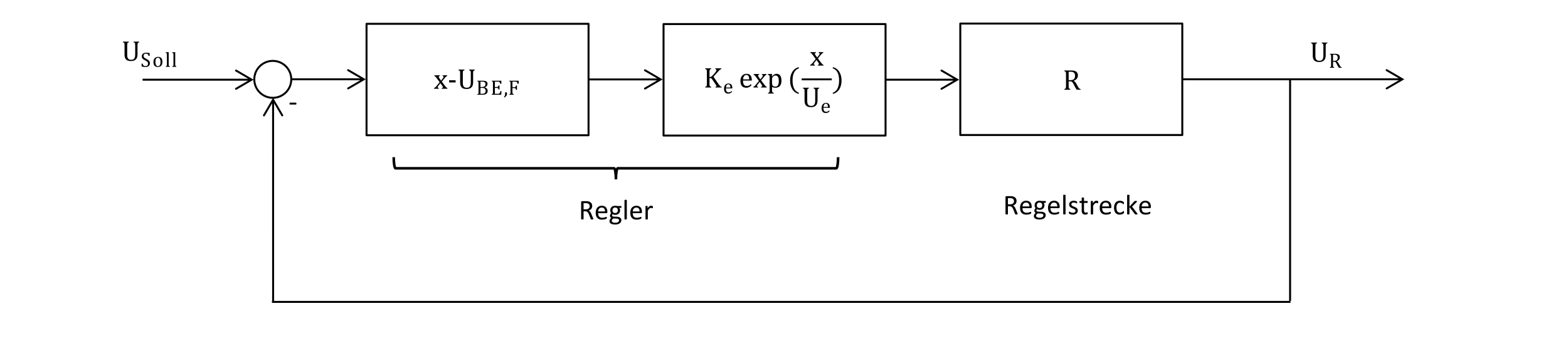

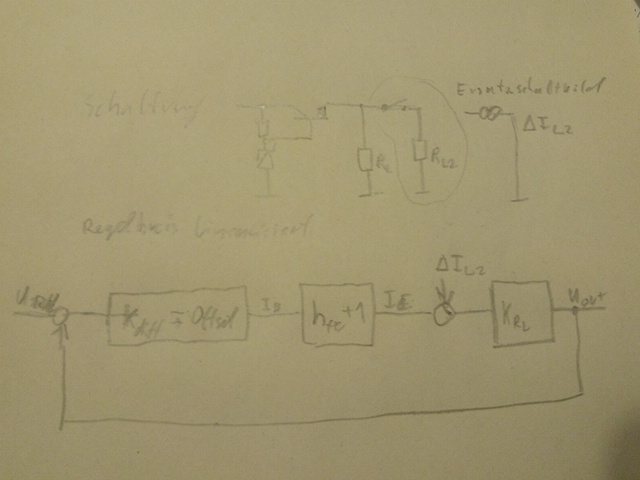

Gast #5744940
Das ist zwar physikalisch korrekt, aber das kannst du nicht als
Reglerkreis aufzeichnen: Ie koppelt ja nicht direkt auf Ib zurück.
Sondern da liegt eben genau die Differenzbildung dazwischen. Zeichnest
du das als Regelkreis auf, wirst du sehen, dass Ib nicht die Stellgröße
sein kann und auch nicht die Regelabweichung.
Im Anhang habe ich mal den Regelkreis aufgezeichnet. Sicher kann man das
auch anders sehen - U_BE,F könnte man auch in der Rückführung von U_R
abziehen und R könnte man auch in den Regler mit reinnehmen. Aber I_b
kann man eben wirklich nur "mittendrin" haben, nicht als
Regelabweichung.

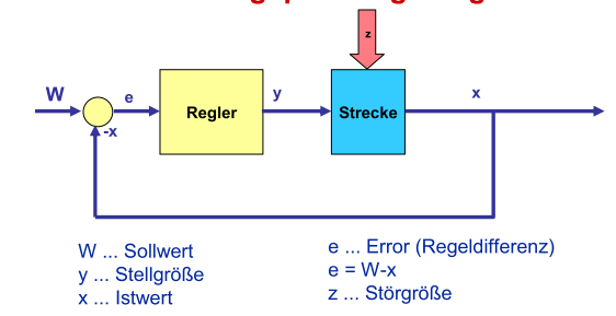

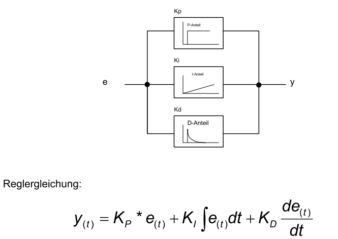

Gast #5744944
Ich habe mal das Blockschaltbild eines PID Reglers zur Information
angehängt.
Das ist aus
https://www.google.com/url?sa=t&rct=j&q=&esrc=s&source=web&cd=1&cad=rja&uact=8&ved=2ahUKEwidqtjL68zgAhUpx4UKHbZiANoQFjAAegQICRAC&url=https%3A%2F%2Fwww3.lernplattform.schule.at%2Fhtlms%2Fmod%2Fresource%2Fview.php%3Fid%3D25618&usg=AOvVaw01b75QVYJSpr4oihtxfP_2
kopiert, in dem HTL Skript gibts auch noch mehr Grundlagen.
In dem Blockschaltbild sieht man sehr schön, dass die
Regelabweichung e mit dem Faktor Kp (beim P-Regler) multipliziert wird.
Alles andere ist Schmarrn, so wie die Formeln oben, die hinten und vorn
nicht stimmen.

#5745167
Öhm...doch, beim Emitterfolger tut Ie genau das, das ist ja der Trick
des Emitterfolgers: Der Emitterstrom koppelt in Verbindung mit dem
Emitterwiderstand direkt auf Ube zurück und da Ib eine Funktion von Ube
ist damit direkt auf Ib zurück.
Bernd K. schrieb:
> Das mit dem unendlichen Kp kam nur deshalb mal kurzt auf auf als wir
> rein hypothetisch mal eine BE-Strecke betrachteten die null ohmschen
> Widerstand und bei 0.7V einen 90° Knick hat, eine ideale Diode also. Die
> gibts aber nicht in der Praxis.
Das Modell muss aber auch in der Praxis funktionieren, sonst hat man ein
Problem, die grundsätzliche Funktionsweise sollte sich nicht ändern weil
nun parasitäre Effekte hinzukommen. Wenn dem so ist weiß man, dass man
einige Dinge nicht berücksichtigt hat.

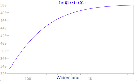

Bei meinem Modell ist das aber so, der ideale Fall zeigt das gleiche
Verhalten wie der reale Fall. Ich hab dir hier mal ein Bild mit
angehangen, es zeigt den Verlauf von meinem Kp. Du siehst, auch mein Kp
ist nicht stabil. In der Simulation aber habe ich einen BC547 verwendet.
Schaust du in dessen Datenblatt dann siehst du, dass mein Kp dem Verlauf
von hFE über Ic folgt. Wir können jetzt auch überlegen, was bei einem
idealen Transistor passieren würde. Kp meines Modells würde immer noch
hFE folgen, ganz egal ob das Ding ne Diode mit 90° Knick hat oder nicht.
Nehmen wir nur mal an, Ube wäre größer als die Fluss-Spannung und unsere
Diode habe den 90° Knick -> Es fließt ein Basisstrom der durch den
Emitterwiderstand abfließt. Zusätzlich wird eine Kollektorstrom
generiert, der ebenfalls durch den Emitterwiderstand abfließt. Am
Emitterwiderstand generieren beide Ströme zusammen einen
Spannungsabfall. Dieser Spannungsfall führt dazu, dass das Potential am
Emitter angehoben wird. Da das Potential an der Basis ja konstant ist
bedeutet dies, dass nun die Spannung Ube fällt. Fällt die Spannung Ube
nun unter den 90° Knick fließt kein Basisstrom mehr, dann fließt aber
auch kein Kollektorstrom mehr und somit kein Emitterstrom. Über den
Emitterwiderstand fällt keine Spannung mehr ab, das Emitterpotential
fällt auf GND zurück wodurch aber Ube wieder über den 90° Knick kommt
usw. Dieses Modell ist nur stabil wenn Ube genau am 90° Knick ist, also
so groß ist damit ein Basisstrom fließen kann. Als Ib wird sich der
Strom Ie/(hFE+1) einstellen, Ube wird lediglich benötigt um die
Energiebarriere zwischen Basis und Emitter zu überwinden.
Das System funktioniert mit konstanten Kp welches völlig unabhängig von
Ausgang ist. Damit lässt sich der ganz klassische P-Regler für dieses
Modell entwickeln, es ist kein nichtlinearer, eventuell sogar
unstetiger, Regler nötig um diesen Regler zu beschreiben. Letzten Endes
wird auch bei mir Ube die Regeldifferenz sein aber das hat völlig andere
Gründe als bei deiner Erklärung.

Bernd K. schrieb:
> Parse error.
Du hast leider die Erklärung nicht verstanden, versuche es bitte noch
einmal zu lesen und zu verstehen.
Ich verstehe überhaupt nicht warum du so verbissen an deinem Regler mit
variablen Proportionalitätsfaktor festhälst. Ich habe bereits auf
Literatur verwiesen, die ebenfalls von einem konstanten Faktor spricht.
Du redest davon, dass der Regler überhaupt keine Regelabweichung hätte.
Das zeigt ganz eindeutig, dass du meinen Ausführungen nicht folgen
konntest. Der ideale P-Regler hat eine nahezu verschwindend geringe
Regelabweichung und auch meine Erklärung oben weist auf die
verschwindend geringe Regelabweichung hin, dass sie sogar nötig ist da,
wenn die Regelgröße darunter fällt, der Ausgang auf 0 fällt. Und nein,
der Regler braucht nicht mal gedanklich dabei eine Kp von unendlich.

Bernd K. schrieb:
> Weil die BE-Strecke keine lineare Kenlinie hat, und deren Kennlinie geht
> in den Kp mit ein.
Das ist aber bei weitem nicht so extrem wie du es darstellst. Kp driftet
nicht gegen unendlich wenn man die Last vergrößert. Ganz im Gegenteil,
das Kp stabilisiert sich sogar. Das zeigt deutlich das
Simulationsergebnis. Kp ist nur nicht konstant weil hFE des Transistors
von Ic abhängt. Beim idealen Transistor ist aber hFE konstant und damit
auch Kp des Reglers.

#5745268
M. K. (sylaina) schrieb:
>> in den Kp mit ein.
Du machst immer noch den Fehler, daß Du den Kp des Spannungsreglers auf
die Stromeigenschaften reduzierst. Wir wollen aber die Spannung regeln,
nicht den Strom, und damit wird die Sache sehr nichtlinear.
Gast #5745275
Du hast aber h_FE in deinem Simulationsergebnis, eben ohne die U_BE
vs. I_B Kennlinie. Multiplizierst du die dazu, erhältst du
K_p->unendlich für große Lasten.
Du widersprichst dir innerhalb eines Satzes: Natürlich ist I_B ist eine
Funktion von U_BE. Aber eben nicht identisch. Also musst du noch etwas
hinzufügen, um den Regelkreis zu schließen - eben genau die
Exponentialfunktion.

Gast #5746831
seid ihr fertig? ok, dann schlage ich mal hier auf.
Es ist schon erstaunlich wie man über die Funktion von 3 Bauteilen so
lange diskutieren kann (4 mit Last). Keiner kann die Funktion mit
einfachen Worten erklären. Reglung oder Steuerung, ist das wirklich so
schwer. Ich will hier wirklich keinen beleidigen oder ihm seine Ahnung
in Elektronik absprechen, aber Hallo, PID Regler, elend lange Formeln,
imaginäre, trallala, Basisbahnwiderstände, rückgekoppelte
Imaginäranteile ... geht's noch.
Manche haben schon ganz richtig angefangen, aber nicht zu Ende geführt.
Karl K. glaube war auf gutem weg, ein kleiner Fehler zwar. Naja, auch
nicht fertig geworden. Du warst mein Favorit, ne Weile. Dann aber die
Nummer mit der Z-Diode, schade.
Ich hab mir wirklich hier alles durchgelesen, jaja, schön blöd, ich
weiß. Manchmal wusste ich wirklich nicht ob ihr überqualifiziert seid
oder ob's da noch Steigerungsmöglichkeiten gibt, echt nicht. Jemand
postete zwei hintereinander geschaltete, rückgekoppelte
Emitterschaltungen und sprach dem irgend ne Reglung zu. Hallo, ein
RS-Flipflop, keiner hat's gesehen. Fehlte nur ein Basiswiderstand, na
geht auch ohne. Das macht einmal Flip und das war's, frisst nur noch
Strom bis einer den Stecker raus zieht. Oder diese 8A Reglerschaltung,
die mit den , weiss nicht, 10 hintereinander geschalteten Transistoren.
Hat das jemand aufgebaut? hmm, hab zweimal nach geschaut, glaube da
fehlt ne Invertierung im Regelkreis. Naja, kann mich auch irren.
Also, diese billige Emitterfolgerschaltung hab ich schon oft gebaut,
früher jedenfalls (also ganz früher). Die funktionierte immer ganz
ordentlich (in vernünftigen Grenzen jedenfalls). Ob dieser
Spannungsregler nun ein richtiger Regler ist oder nicht, da bin ich gar
nicht drauf gekommen. Ein primitiver Spannungsregler eben, hmm.
Na dann will ich euch mal auf die Sprünge helfen und erklären wie in
meinem kleinen Universum ein ganz einfacher Regler aussieht. (also wenn
ihr wollt, will natürlich keinen zwingen)
Sind nur vier Baugruppen, ich habe da einen Sollwertgeber und einen
Istwertgeber. Die gehen auf den Soll/Ist Vergleicher, der seinerseits
die Regelgröße ausgibt, welche dann zum Stellglied geht und den Istwert
nachregelt/steuert. Klar, Fehlerverstärker gibt's auch (ist im
Stellglied drin). Das war's, Istwert auf Vergleicher, Sollwert dazu, zum
Stellglied, ändert Istwert. Ein wunderschöner Regelkreis. Eine Steuerung
hat genau diesen Kreis nicht.
So, wo sind nun diese vier Baugruppen in dieser Billigschaltung? geht
das überhaupt bei nur 3 Teilen? (4 mit Last)
Naja, ich weiß es natürlich. Bei paar Teilen ist es sicher allen klar,
ich geb mal was vor.
Sollwert ist natürlich die Z-Diode (ja, mit Widerstand). Also ihre
Durchbruchspannung (muss ich das wirklich immer dazu sagen was gemeint
ist?)
Und das Stellglied, na? klar, Transistor natürlich, gleich mit
integriertem Fehlerverstärker.
So, und nun? wo ist der Vergleicher? Also Ube, nein bitte nicht. Wo ist
das Ding, aus was besteht es und wie soll das funktionieren. Die
Reglerbefürworter müssten es mit verständlichen Worten den
Regler-Gegnern erklären können. (müssen muss natürlich keiner jemanden
was, ist nur ne Floskel von mir)
Und schlussendlich wie kommt dieser verdammte IstWert zum geheimen
Vergleicher? Also die Ausgangsspannung, da ist doch nix, Emitterspannung
ist Istwert und  geht ins nichts ... naja zur Last vielleicht. Aber
zurück? wohin? wie?
Wo ist da ein Regelkreis? Mit einfachen Worten, mit Strom, Spannung,
Widerstand bitte. Die Reglerjünger müssen das doch erklären können?
Oder kann das wirklich nur ich (oder auch nicht)?
Regler-Jungs, schließt den Kreis und ihr habt Recht.
So, genug geschrieben, hab sicher auch Fehler gemacht, was vertauscht,
wie auch immer. Ach, ich hatte schon so oft unrecht, bin aber auch schon
etwas älter. 50Jahre Elektronikscheiss, damals hatte ein Fernseher noch
15 Röhren, interessiert keine Sau heute.
Eins noch, du der mit dem komischem Namen,(ein Steuerungs-Mann) weißt
schon Collectorschaltung (mit C) ist rückgekoppelte Emitterschaltung,
oder so. Also, tut mir Leid, ich verstehe es nicht. Die drei
Grundschaltungen kenne ich schon, Rückkopplung auch. Aber wie ist der
Zusammenhang zu verstehen? Mit einfachen Worten bitte, wenn's möglich
ist.
Ach doch noch was, ein Spannungsregler ohne Last? hmm, kenn ich gerade
nicht, ein 78xx braucht ne Last, das billig Ding hier auch, und ein
Schaltregler, ohne Last? ohhje, das wird lustig.

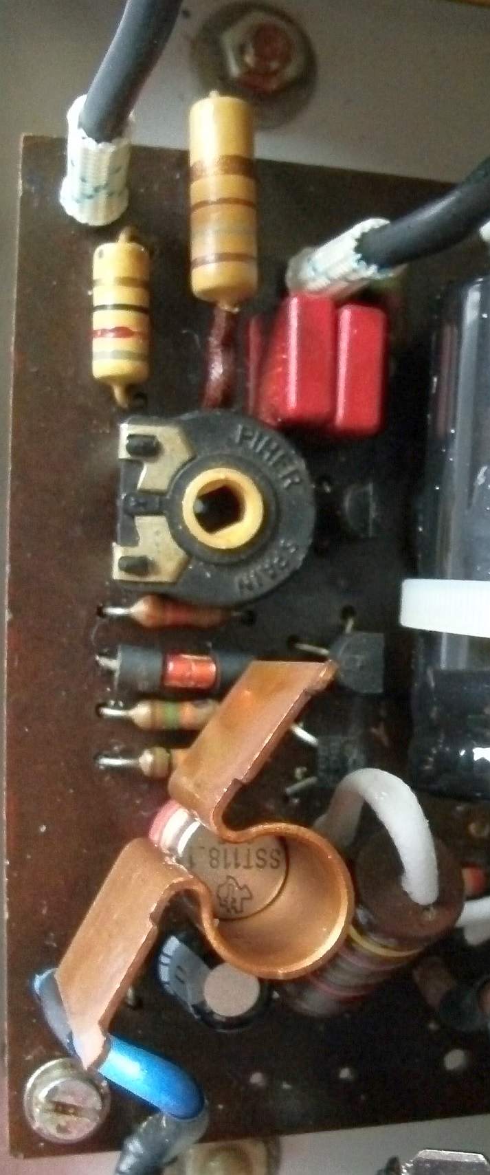

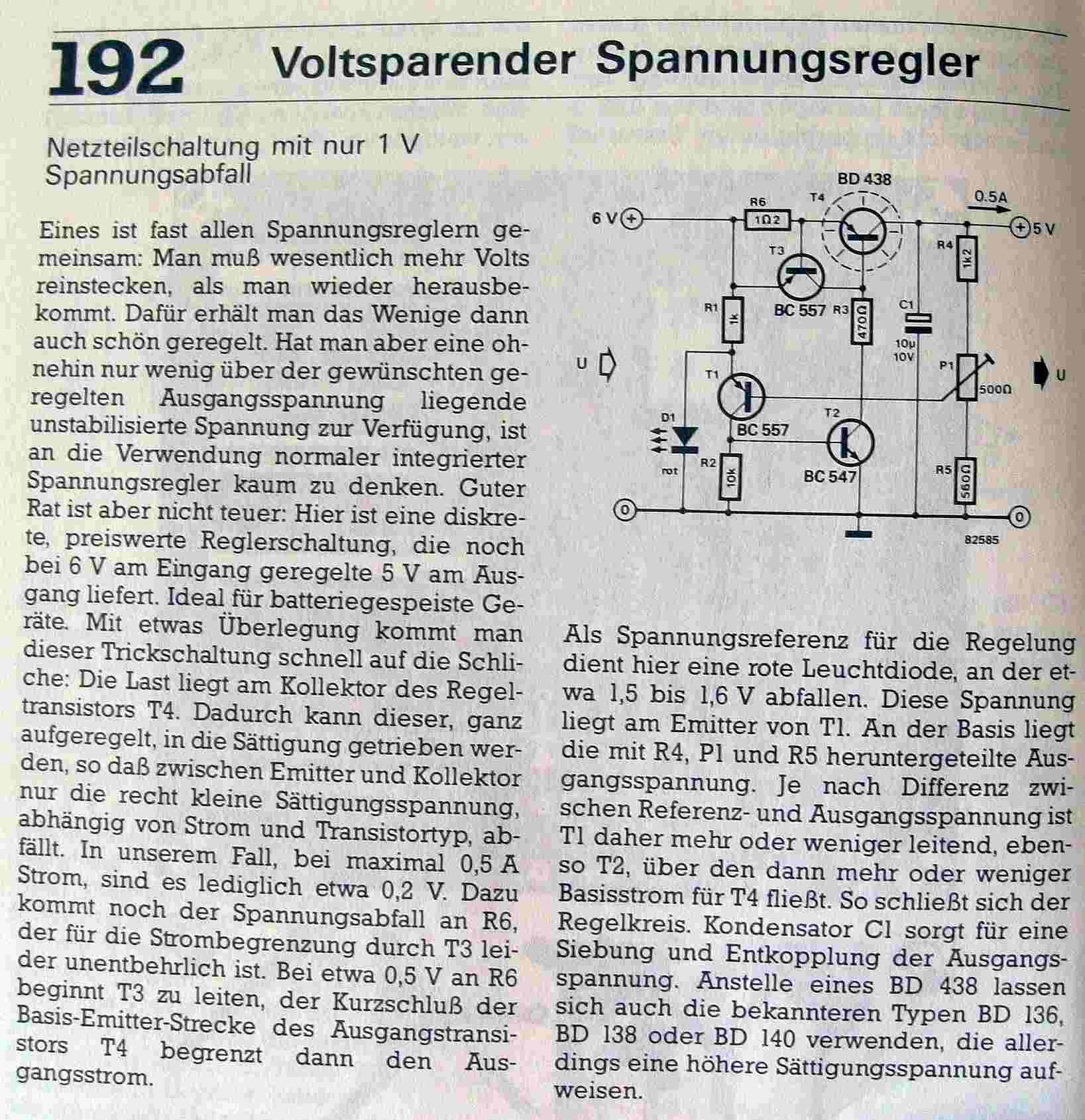

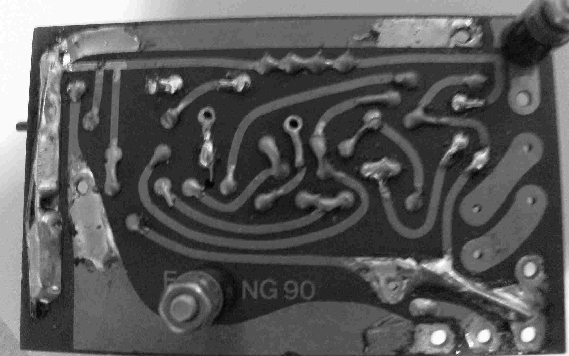

#5747030

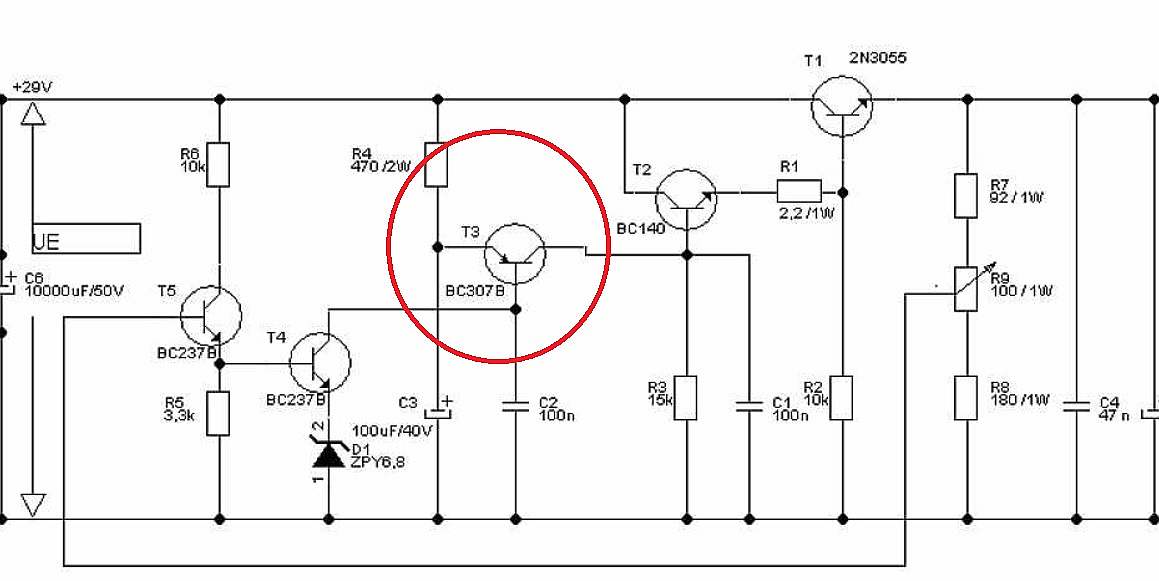

habe mir schon gedacht, dass jetzt die Experten meckern.
Ja, die "fehlende" Invertierung da. Bzw. Ein Tramnsistor wird "revers"
betrieben. Hat mir auch einiges Kopfzerbrechen bereitet.
Das ist ja offensichtlich der Clou der Schaltung.
Wird der Ausgang für ca. 1 Sekunde kurzgeschlossen, fällt die
Ausgangsspannung auf nahe Null.
Die bleibt auch da. Da wird jetzt nicht gegen"geregelt", was das Zeugs
hält und Energie verbraten, wie das bei den 78xx-er der Fall ist, nein
die Schaltung geht sozusagen in den Safe-Mode.
Erst, wenn die Netzspannung weggenommen wird, und der Ladeelko so weit
entladen ist, dass wieder eingeschaltet werden kann, läuft die Schaltung
wieder. Meistens so frühestens nach 10 Sekunden.
Das Ding hat auch einen Namen. Siehe Bild.
Leider nicht mehr im Handel.
War als CB-Funkgeräte-Netzteil sehr beliebt.
ciao

erhalten. Aber ungleich der klassischen Reglung weicht das dynamische
Regelverhalten von der klassischen Reglung doch bedeutend ab. Eine
klassische Reglung reagiert auf eine Laständerung mit einem genau
mathematisch nachvollziehbarem Verhalten. Je nach Ausführung der
Regelverstärker Rückkopplungs Order gibt es ein Überschwingen oder
Nachhinken oder ideale Annäherung auf den Sollwert. Gewisse Lasten
können sogar zur Regelinstabilität führen wie bei Spannungsreglern durch
unglücklich bemessene Ausgangs Cs manchmal vorkommt wenn dadurch die
Phasenreserve nicht mehr ausreicht.

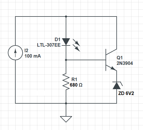

Beim Emitterfolger ist so ein Verhalten nicht möglich. Er reagiert
analog zum klassischen Regler auf die Laständerung durch interne
Halbleiterphysikalische Vorgänge die in ihrer Dynamik von der
Halbleiterphysik total abhängig sind. Auch wenn dieses Verhalten
größtenteils mathematisch nachvollziehbar ist, hat man als Designer
wenig oder gar keinen Einfluss auf das Gesamtverhalten weil dieses
Verhalten durch die Konstruktionsdetails des Halbleiterkristalls
vorbestimmt ist. Es ist dem Emitterfolger vollkommen gleichgültig
wieviel Phasenreserve vorhanden ist weil sie nämlich nicht
ausschlaggebend ist.
Aus diesem Grund kann man dann also nicht mehr von einem Regeldesign
sprechen. Solange der Transistor durch den Miller Effekt nicht
verlangsamt wird, folgt der Transistor Ausgang getreu in Realtime ohne
jedes dynamische Ausschweifens um den Lasstrom so gut wie möglich
bereitzustellen. Es ist also nicht möglich die "Reglung" des Transistors
zur Instabilität zu bringen oder dynamische Artefakte wie sie durch den
Dämpfungsfakror bei der klassischen Regelung existieren, zu
demonstrieren.
Einzig und alleine, negative Lastimpedanzen können zur Instabilität
führen, so wie das bei Mikrowellenschaltungen (Oszillatoren) manchmal
absichtlich gemacht wird. So gesehen ist der analoge Vergleich zur
klassischen Reglung aus meiner Sicht immer noch hinkend.
Deshalb rate ich von meinem Standpunkt aus bei der Collectorschaltung
oder Emitterfolgerschaltung nicht mehr von einer Reglung zu sprechen und
sich auf einfachere klassische Modelle und Berechnungen zu stützen und
die Debatte aufs Abstellgleis zu führen. In der Praxis wird man sowieso
nur die nötigsten Berechnungen machen müssen.
OK. Jetzt seid ihr mit dem Schießen an der Reihe:-)
Schönes Wochenende noch.
Der Millerkondensator liegt parallel zum Eingang.
Damit wirkt er sich allenfalls auf die Steuerspannung,
welche die Z-Diode in Schaltung b bereitstellt, aus.
Der Transistor wird dadurch nicht "verlangsamt".
LG
old.
#5747777
Aus der W. schrieb:
> LG
> old.
Kommt auf die aktuelle Schaltungswesie an. Wenn zwischen
Spannungsreferenz und Basis ein groesserer Widerstand liegt, dann schon.
Sonst natuerlich nicht.
> Es ist wohl eher so, dass wir uns das aus den physikalischen
> Eigenschaften des Transistors herleiten (U_BE->I_C)
=>Emitterschaltung.
> anstatt einfach
> stumpf nach Lehrbuch zu lernen: "Das ist eine Kollektorschaltung".
Lernen allein bringt da nichts. Man muss die Grundschaltungen
verstehen.
M. K. schrieb:
> Und der ist da, hab ich schon mehrfach geschrieben gehabt: Der
> Widerstand am Emitter transformiert sich mit hFE+1 in die Basis ;)
Und da denkt Ihr, weil der mit der Millerkapazität einen
Tiefpass bildet, ist der "Regler" dann nicht "Realtime".
Ich nehme das mal mit Humor.
LG
old.

Um das Reglerstrukturdiagramm in diesem Jahrtausend wieder hin zu
bekommen, brauchte ich auch wieder zwei bis drei Anläufe.
Es gibt durchaus Personen, die bohren so lange nach, bis sie Recht
bekommen oder der Klügere nachgibt. Daher dauert der Post schon so
lange. Vor allem bei Sonderfällen, die sowohl als auch in zwei
verschiedene Schubladen geworfen werden könnten, es partout nicht
akzeptieren können, dass eine oder mehrere Eigenschaft für das andere
Schubfach durchaus vorliegen.

#5748287
Aus der W. schrieb:
>Falsch. Das ist nur der Fall, wenn man die anderen
>Grundschaltung aus einer Grundschaltung herleitet.
>Wie grundfalsch Euer technisches Verständnis ist,
>erkennt man an der Miller-Sache ein paar Beiträge
>weiter oben.
Aus der W. geht hier offensichtlich von irgendwelchen
Ersatzschaltbildern aus, wie die bekannten AC- bzw
Kleinsignal-Ersatzschaltbildern. Das ist aber ein Abstraktionslevel, der
dazu dient, den Einsatz des Transistors in diversen
Verstärkerschaltungen durch Weglassen unwichtiger Elemente berechenbarer
zu machen (von mir aus auch zw. unterschiedlichen Grundschaltungen
transformierbar zu machen). Diese Ersatzschaltungen sind aber nicht dazu
gedacht, den Transistor auch mal auf einem anderen Level zu betrachten,
und sind damit auch überhaupt nicht dazu geeignet, die Frage nach
(impliziter) Regelung/Gegenkopplung zu beantworten, weil diese Sache
einfach wegabstrahiert wird, bzw. eine Rückkopplung schlichtweg als
nicht existent definiert wird. Da wird einfach die Kollektorstromquelle
gm*Ube gezeichnet. Dieser Zusammenhang ist aber nicht als Strompfad
vorhanden bzw. eingezeichnet, was auch richtig ist, müsste man aber sich

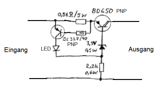

Karl B. (gustav) schrieb:
>Hi,
>Giacoletto Ersatzschaltbilder werfe ich mal in die Runde.
>Hatten wir noch nicht.
Doch, hatte ich in meinen letzten Posts erwähnt. Allerdings ohne den
Namen Giacoletto, da ich bis gerade eben nicht wußte, daß ich über
Giacoletto Ersatzschaltbilder sprach ;-)
Übrigens, es gibt ja auch die Strombegrenzung mit einem Shunt-R in der
Emitterleitung, dessen U dann über einen weiteren T auf die BAsis des
Regel-T rückgeführt wird:
 ---+---------|<  T1
    |           |E
 T2  >|---100R--+
   E|           |
    |           R
Hier würde jeder sagen - klar ist das eine (Strom)Regelung. Die
Rückwirkung bzw. Gegenkopplung springt einem ja buchstäblich ins Auge.
Dabei macht die doch auch nix anderes, als die Ue mit Hilfe des zweiten
T2 auf die Basis, und damit auf Ube rückwirken zu lassen. Nichts
andderes macht auch die einfache Kollektorschaltung, nur daß da der
Rückkopplungskreis nicht äuserlich sichtbar ist, sondern innerhalb des
T1 stattfindet.
Auch bei einer Stromregelung vor dem Stellglied ist eine Rückwirkung
vorhanden. Diese hat sogar noch den Vorteil, dass die Dropspannung nicht
2,1 Volt beträgt, sondern nur noch 1,4 Volt (0,7 Volt am Darlington und
0,7 Volt am 0R56 Widerstand bei erreichen der Stromgrenze). Die 3,3 Volt
Z-Diode dient nur zur Unterdrückung der Flussspannung von der LED.

Der Kollektorstrom von Q2 ist einfach nur schlecht definiert.
Das ist eine Schrottschaltung, bei der das Beta von Q2 und
die variable Eingangsspannung den Kollektorstrom bestimmen.
Dieser unbestimmte Strom fliesst dann durch die TL431,
die ja zum Glück alles wegregelt, sofern sie dabei
nicht zuviel Leistung abgekommt.
Btw, kannst du zur Abwechslung mal etwas Konstruktives
Beitragen?
Ich weiss ja, dass du ein Sturkopf bist,
aber bis jetzt hatte ich dich nicht in der Liste
der Trolle...

#5749583
Jens G. schrieb:
>> Eigentlich ist die (einfache) Emitterschaltung eine Strom- bzw.
>> Spannungssteuerung,
>Also der Collectorstrom von Q2 hier:
>Beitrag "Re: suche eine Spannungsreferenz wie TL431."
>wird gesteuert, nicht geregelt.
>Sind wir uns da einig?
Bei Q2 ja.
#5749750
Joachim B. schrieb:
> Auch er ist der Meinung der Emitterfolger mit Z-Diode erfüllt nicht das
> Kriterium für einen Regler.
Wenn er nur seine Schemazeichnungen kennt, in denen alles schön
aufgedröselt ist...
Gibt es einen Sollwert / Führungsgröße: Ub*
Gibt es einen Istwert / Regelgröße: Ue
Gibt es eine Regeldifferenz: Ube
Gibt es eine Regeleinrichtung: Ube über Rbe => Ibe => hFE => Ice
Gibt es eine Stellgröße: Ice
Gibt es eine Regelstrecke: Uce
Gibt es Störgrößen; Uc, Rlast
*) dabei ist es völlig egal, ob Ub durch eine Z-Diode, eine Batterie
oder eine sonstige Spannungsquelle gegeben ist.
Nein, der Sollwert ist Ub-Ube
Das ist der Drop an einer PN-Diode.
hfe und B spielen keine Rolle.
Übrigens beschreibst Du wieder die Emitterschaltung.
LG
old.

> Übrigens bei dem Beitrag,
> Beitrag "Re: 78xx versus Längsregler"
> I_CQ2 ist gesteuert, weil der beta*I_BQ2 ist.
> Der Q1 wird hier "entmündigt" da die Reglerstruktur des TL431 alles
> überlagert.
Udo K. schrieb:
> Abgesehen vom unbestimmten Kollektorstrom in Q2,
> sind die 100nF viel zu hoch, 100 pF wären besser.
Jetzt wird es richtig hart für Dich.
Die Schaltung nutzt die Vorzüge von Regelung und Steuerung.
Die Regelung der Ausgangs gleich spannung erledigt der TL
als Regelglied.
https://elektroniktutor.de/regelungstechnik/regelung.html
Für schnelle Änderungen wird der Regelkreis über C1 abgekürzt.
Die Regelgröße x ist jetzt nicht mehr die Emitterspannung,
sondern die Basisspannung. Durch den offenen Wirkungsweg,
Steuerung, gibt es keine Regelschwingungen* mehr.
Deshalb übrigens die "hohe" Kapazität.
LG
old.

Gast #5750055
> als Regelglied.
Ja, schon klar...
aber schau dir mal die Regelung für Lastsprüge und
Eingangsspannungsänderungen an, die ist mit den 100 nF miserabel.
Du hast einen Regler der für niedrige Frequenzen über die TL431
recht gut regelt.
Für hohe Frequenzen steht der Ausgangstransistor alleine da,
und regelt (und ja er regelt und stellt nicht)
mehr schlecht als recht..
Und was soll bitte die komische Konstruktion mit Q2 zur
Stromversorgung des TL431, das schaut mir nach einem Fehler aus?
Selbstverständliche Dinge wie Strombegrenzung und Übertemperaturschutz
fehlen in der Schaltung komplett.
Dazu brauchst auch noch deutlich mehr Bauteile, als mit einem LM317.
Letzterer ist auch noch günstiger - mich überzeugt die Schaltung nicht.

schreibt. Wieso zum Geier gibt es niemanden der den Regelkreis dieser
"Spannungsregelschaltung" erklären kann? Und zwar mit einfachen Worten,
DAS ist nämlich Elektronik.
Ich werde das jetzt machen, und zwar vollkommen unwissenschaftlich.
Jeder, der das ohmsche Gesetz kennt und wenigstens rudimentär weiß wie
ein Transistor und ne Z-Diode funktioniert sollte meinen Gedanken folgen
können.
Ein Regelkreis besteht im einfachsten Fall aus Soll- und Istwertgeber,
einem Vergleicher, einem Fehlerverstärker und einem Stellglied.
Alle diese Baugruppen befinden sich in dieser Schaltung.
Wir beginnen, wir bauen die Schaltung auf, schließen eine
Stromversorgung an und schließen am Ausgang eine Last an, was passiert?
Ein Strom fließt durch die Last und über der Last stellt sich eine
Spannung ein. Die Spannung ist ziemlich genau die Z-Dioden Spannung
minus 0,7V. Stimmts? Naja, das es funktioniert, darüber herrscht ja wohl
Einigkeit.
Die Regelung erkläre ich mal anhand einer Laständerung, also ich erhöhe
die Ausgangslast und beschreibe was passiert.
Wir erhöhen also die Last etwas und die Ausgansspannung verringert sich.
Nur etwas, also im ersten Moment, nur einen kleinen Tick. Damit die
Spannung wieder steigen kann, müssten wir den Laststrom etwas erhöhen,
also den Strom in den Kollektor rein und aus dem Emitter raus. Aber
soweit sind wir noch nicht, das passiert hoffentlich am Ende unserer
"Regelung".
Bin ich zu schnell? könnt ihr mir folgen?
Da unter der erhöhten Last die Ausgangsspannung sinkt, sinkt auch die
Spannung am Emitter, es ist ja der selbe Draht.
So, und wenn nun mal die Emitterspannung sinkt, was macht dann wohl die
Basisspannung? Der Abstand Ube ist ja bekanntlich so etwa 0,7V. Wird sie
deutlich grösser, tja dann geht der Transistor kaputt, darf also nicht
sein. Wer's nicht glaubt, probiert's aus. 2V an B und E, richtigrum,
bumm, Feierabend.
Also die Basisspannung folgt der sinkenden Emitterspannung ganz artig im
Abstand von 0,7V nach unten. Wenn ihr also die Ausgangsspannung wissen
wollt, mißt die Basisspannung, zieht 0,7 ab, stimmt auffällig genau.
Damit hätten wir schon mal den ersten Schritt gemacht, wir haben den
Istwert, also die Ausgangsspannung "zurück" bis zur Basis gebracht. Eine
Rückkopplung sozusagen. Nagut, 0,7 zuviel, aber eben genau 0,7 zuviel.
Fragen bis hierher?
Jetzt kommt der Vergleicher dran. Was wird eigentlich verglichen?
Spannungen vergleichen wir, und zwar die Istspannung, also die
Basisspannung wo wir genau wissen das sie 0,7V zu hoch ist, mit der
Sollspannung, also der Z-Dioden Durchbruchspannung, wo wir auch wissen
das sie 0,7V zu hoch ist. Was für ein Zufall (oder Absicht?)
Was gemerkt? Ich habe "Z-Dioden Durchbruchspannung" geschrieben, und
nicht etwa die Spannung an der Z-Diode oder die Spannung an der Kathode
der Z-Diode. Denn das wäre ja genau die gleiche Spannung wie an der
Basis, ist ja der selbe Draht.
Nein, die interne Durchbruchspannung der Z-Diode wird mit der
Basisspannung verglichen.
Was bewirkt dieser Vergleich und wie funktioniert das?
Dafür brauchen wir jetzt der Widerstand R.
R kann uns was wichtiges sagen. Ich habe ja frech festgelegt das wir mal
unsere Eingangsspannung als Konstant ansehen wollen. Und unsere
Z-Diodenspannung ist doch auch ziemlich Konstant. Also muss ja auch die
Spannung über R konstant sein. Und da sich der Widerstandswert von R
höchstwahrscheinlich auch nicht ändert, tataa, ist auch der Strom durch
R einigermaßen konstant. Eingangsspannung  konstant = R-Strom konstant.
Muss ja nicht so sein, ist nur zur Vereinfachung jetzt mal. Der R-Strom
ist also immer gleich und da, und muss, oder will, ums verrecken nach
Masse fließen, also Minus (nach unten eben).
Und da hat er genau zwei Möglichkeiten, einmal durch die Z-Diode ODER
durch die Basis , Emitter und Last nach Masse.
Welchen Weg nimmt er wohl?
Nunja, Strom durch die Z-Diode fließt nur wenn ihre Durchbruchspannung
erreicht oder überschritten wird. Dazu muss aber die Basisspannung auch
hoch sein, ist ja der selbe Draht. Also hohe Basisspannung und unser
schöner R-Strom fließt eher durch die Diode und weniger in die Basis.
In unserem Beispiel war aber die Basisspannung niedriger geworden, ihr
wisst? Wegen der zusätzlichen Last. Und wenn Spannung an B kleiner als
die Z-Durchbruchspannung ist, fließt unser R-Strom eher in die Basis als
durch die Z-Diode. Der veränderte Basisstrom ist unser Regelwert den
unser Vergleicher ausgibt.
Der Basisstrom steigt also, wenn die Basisspannung sinkt, wenn die
Emitterspannung sinkt, wenn die Last steigt.
So und jetzt wird's einfach, ein größerer Basisstrom bewirkt einen, um
die Stromverstärkung (unser Regelverstärker) erhöhten, Kollektorstrom.
Und dieser größere Kollektorstrom bewirkt auch einen größeren
Emitterstrom, also nun endlich auch einen größeren Laststrom.
Und endlich, endlich, endlich steigt auch unsere Ausgangsspannung
wieder, die durch unsere zusätzliche Last so hinterhältig nach unten
geknüppelt wurde.
DAMIT HAT SICH DER REGELKREIS GESCHLOSSEN, wer hätte das gedacht.
Gast #5750119
achja, und nun noch kurz warum dieser Billigregler so ein schlechter
sein soll. Ist er ja gar nicht, günstige Umgebung voraus gesetzt.
Aber es kann schon sein das drei Teile schlechter als Ein
Festspannungsregler sind. Drei Teile teurer als eins. Dreimal
Bestückungskosten statt eins.
Das die Spannungskonstanz manchmal nicht so Toll ist liegt hauptsächlich
an zwei Eigenschaften. Zum einen ist Ube eben doch nicht genau 0,7V. die
ist sehr vom Basisstrom abhängig. Steigt die Last, steigt auch der
Basisstrom, Ube steigt, und die Ausgangsspannung sinkt. Die Regelung
kann dies nicht ausgleichen. Sie merkt es gar nicht.
Das zweite ist die Z-Spannung, auch sie ist von ihrem Z-Strom abhängig.
Wenn die Last steigt, steigt der Basisstrom, der Z-Strom sinkt, die
Z-Spannung sinkt, also der Sollwert sinkt, und dann eben auch die
Ausgangsspannung sinkt. Beide Eigenschaften haben den gleichen Effekt,
Steigt die Last, dann sinkt die Spannung, tja leider.
Aber man braucht nur wenige Bauteile zusätzlich und kann beide Effekte
eliminieren. Tja, wenn man's braucht und Festspannungsregler nicht
leiden kann?
Achja, eine Erhöhung der Eingangsspannung ist auch nicht so toll, bei
konstanter Last steigt der Z-Strom, Z-Spannung und Ausgangsspannung
steigen diesmal.
Ich glaube man muss lange suchen um heutzutage ne sinnvolle Anwendung
für diese Schaltung zu finden.
Ach, wisst ihr wie man aus nem popligen 78xx nen schicken Schaltregler
machen kann. Spule, Diode, Transistor, C, paar R's noch.
Auch so ein nutzloses Wissen in der heutigen Zeit
Beitrag #5750121 wurde von einem Moderator gelöscht.

Karl K. schrieb:
> M. K. schrieb:
>> Was unterscheidet den P-Regler von der
>> P-Strecke?
> Also wenn Du das fragen musst...
> Ich finde es ja faszinierend, dass Leute über Regler fabulieren, die so
> offensichtlich ihr Nichtwissen demonstrieren.
> Tipp: Wikipedia. Da werden Sie geholfen.
Und genau da ist das Problem. Wenn man einen P-Regler neben eine
P-Strecke (ich rede nicht von einer PT-Strecke ;)) legt und nicht weiß
was Regler und was Strecke ist sind beide schlicht nicht voneinander zu
unterscheiden. Was Regler und was Strecke ist ergibt sich erst durch die
Anordnung im Regelkreis.
Tipp: Das steht auch bei Wikipedia. ;)

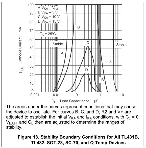

Noch ein wichtiger Hinweis zu deiner Schaltung mit dem TL431 und
Kondensatoren am Ausgang:
Du darfst bei deinem Spannungsregler nicht mehr als ca. 1uF an
den Ausgang hängen.
Mit mehr Kapazität am Ausgang wird der TL431 instabil, und fängt
zum Schwingen an!
Die Impedanz des Lastelkos wird ja mit 1/Beta vom Ausgangstransistor
an die Basis (= Ausgang vom TL431) transferiert.
Der TL431 sieht damit bei 1uF am Ausgang und Beta=100 ca. 10nF,
das ist schon an der Stabilitätsgrenze (Siehe Bild aus dem TI
Datenblatt)!
Also, im praktischen Betrieb ist die Schaltung bis auf sehr wenige gut
definierte Lasten unbrauchbar!

#5750322
Silent schrieb:
> Zu der 8A Stromversorgung, also ich hab noch ein drittes und viertes mal
> drüber geschaut und, es wird nicht besser. So wie es da gezeichnet ist
> funktioniert es nicht. Vielleicht hast du die Möglichkeit da noch mal
> das Schaltbild zu überprüfen.
Tja,
Layout überprüft, der Emitter des BC307 geht definitiv an den
hochwattigen 470 Ohm Widerstand.
Habe versucht, das Poti am Ausgang durch Festwiderstände zu ersetzen,
und die Schaltung funktioniert nicht.
Habe wieder das original Trimmpoti eingebaut.
Also, die Toleranz ist da sehr kritisch. Und da liegt auch der
Knackpunkt in der Rückführung, sonst geht die Schaltung direkt nach dem
Einschalten in den Shutdown-Modus.
T3 wird IMHO "revers" betrieben.
ciao
gustav
Beitrag #5750342 wurde von einem Moderator gelöscht.
#5750365
T3 kannst Du wahrscheinlich durch ein Stück Draht ersetzen: E,C und B
alle zusammen verbunden.
Die Schaltung funktioniert weil T4 so einen großen Strom durch die Basis
des armen T3 prügelt daß allein durch dessen Basisstrom dessen
Emitterspannung runtergezogen wird (Abfall an R4) und dann am Kollektor
ebenso weniger Spannung anliegt. Während der ganzen Zeit ist T3 immer
voll durchgeschaltet. Den gleichen Effekt hat man wenn man E,C und B
hier einfach alle kurzschließt und den T3 ganz weglässt.
R4 ist zu klein, der kann ruhig größer sein, dann verbrutzelt der auch
nicht so viel nutzlose Leistung.
#5750586
Diese Schaltung hat definitiv eine Mitkopplung. Erst wenn T4 stark
durchsteuert, geht T3 in den Inversbetrieb über, womit aus Mitkopplung
Gegenkopplung wird, und dann könnte die funktionierten. Also wie Bernd
K. schon schrieb: T3 raus, und alles dort direkt verbinden.
Gast #5750597
na klar Bernd K. so hab ich das noch gar nicht betrachtet.
T4 ist voll durchgesteuert, an seinem Kollektor liegen 6,8 plus
vielleicht 0,2 = 7V an, T3E hat dann 7,7 und T3K so 7,5V. und das erst
mal ziemlich fest.
7,5 bezeichne ich jetzt mal als Z-Spannung und schon haben wir ne
amtliche, so verpönte, billige Emitterfolger Reglung, nur eben mit nem
Darlington hinten dran.
Raus kommen hinten 7,5 minus 2x 0,7 ... rund 6V.
lässt man T4 nun doch nicht ganz durchsteuern, dann steigen alle
Spannungen und man kann sogar mehr als 6V erreichen. Und der Spass
regelt sogar, denn jetzt ist die Schleife richtig in Phase.
Was für eine Schaltung, bestimmt empirisch ermittelt. :-)
Die Härte ist ja auch T5. Bekommt sein Zeug vom Spannungsteiler vorne.
Der irre niederohmig ist. T5 als Emitterfolger der bekanntlich nur ne
Stromverstärkung hat, aber dessen Ausgang auf 3,3k hängt. Rein paar
100Ohm , raus 3,3k. das Teil hat ne amtliche Stromverschwächung.
Is auch wichtig :-)
Gast #5750619
witzig ist ja auch C2, ohne den geht's gar nicht erst los.
Am Anfang ist der ja entladen und lässt T3 erst mal voll durchsteuern.
Ausgang geht auf volle Spannung. Aber damit es nicht die angeschlossene
Schaltung zerhaut hat man trickreich das mit dem RC-Glied R4/C3
verhindert bekommen.
man findet immer wieder was neues :-)

übrigens, danke für die Erklärungen, und als mein Dankeschöngeschenk:
Beim Durchstöbern der immer noch nicht weggeworfenen Elektor-Kochbücher
fand ich noch eine Schaltung, die eventuell dem AF3007N-Netzteil als
Vorlage gedient haben könnte.
ISBN 3-921608-37-6
Schaltung 192
ciao
gustav
Gast #5751223
T5 bis T1 sind alle in Mitgekopplung. Wenn das einmal funktioniert haben
sollte, dann ist der Schaltplan falsch. Die Basis von T4 hängt falsch
oder T5 ist ein BC327.
C3 bewirkt eine kleine Einschaltverzögerung (50ms), wenn die
Netzspannung zugeschaltet wird.
Gast #5752255
Bernd K. schrieb:
> Mit T5/T4 soll die Differenz zwischen
> der Spannung am Potischleifer und der Spannung an der Zenerdiode
> verstärkt werden.
Das ist aber auch ein Satz der Sorte: "wie er denn das nun wieder
gemeint" :-)
muss aber richtig sein, da sowieso nur T4 die einzige
Spannungsverstärkung der ganzen Schaltung macht.
Gast #5752428
Wenn die Versorgungsspannung eingeschaltet wird, ist nur T5 leitend. Der
Emitter liegt auf ungefähr 9V. Erst wenn sich C3 auflädt, wird ab 7...8V
(T3 Emitter) langsam T4 leitend (Emiiter T5 wird ungefähr 7...8V) und
somit auch T3, T2 und T1.
Regelverhalten:
Wenn an R9-Abgriff die Spannung über 8V steigt, wird T5 mehr leitend,
dadurch T4 mehr leitend, dadurch T3 mehr leitend, und gleiches gilt für
T2 und T1. Die Spannung am R9-Abgriff wird noch höher. Also eine klare
Mitkopplung.
Gast #5752597
wie kann T5 leiten wenn es noch keine Ausgangsspannung gibt?
T1 ist nach deinen Worten ja nicht leitend.
beginne mit, es fließt ein Basisstrom durch T3 weil C2, am Anfang,
entladen ist.
#5752668
Weil T5 nur wenige uA in die Basis braucht um leitend zu werden, da
reicht der Leckstrom durch T1 dafür der bei einem Transistor wie dem
2N3055 mehrere 100 uA betragen darf, d.h. wenn die Ausgangsspannung um
wenige mV steigt wird T5 leitend.
Gast #5752702
Muss T3 lauten im ersten Satz. Dazwischen fehlt noch ein Satz zu
Inversebetrieb T3,  kleinere Zeitkonstante fuer C2 gegenueber C3, und
Überleitung zu T5.
#5752741
Mein lieber M.K. Du magst ein ausgezeichnetes Wissen über
Halbleiterphysik haben, aber Deine Schaltungsintuition lässt extrem zu
wünschen übrig. Aber keine Angst, das kommt mit den Jahren. T5/T4 werden
erst leitend wenn T5 Basisspannung höher ist als die Referenzspannung
plus zwei Diodenstrecken.
Dieses altbekannte Konstrukt (normalerweise reicht aber ein Transistor
dafür aus, nämlich T4) ist ein ganz rudimentärer Differenzverstärker,
der einfachst denkbare Differenzverstärker überhaupt mit nur einem
Bauteil (Die Differenz liegt zwischen Basis und Emitter an) der die
Regelabweichung verstärkt. Er wird erst leitend wenn die Regelabweichung
positiv ist.
Wenn die Regelabweichung positiv wird (Ausgangsspannung höher als sie
soll) dann zieht T4 die Basisspannung von T2 herunter.
T3 könnte folgende Funktion haben: Im normalen Regelbetrieb wirkt er wie
ein Stück Draht zwischen allen 3 Beinen. Aber wenn man die
Ausgangsspannung kurzschließt wird die Regelabweichung stark negativ, T5
und T4 sperren sofort vollständig, dann (und nur dann) kann auch T3
ausreichend sperren und die Ausgangsspannung bleibt dauerhaft unten, da
wird also die Mitkopplung aktiv und das Netzteil schaltet sich dauerhaft
aus. Nur im Einschaltmoment greift das für einen kurzen Zeitraum noch
nicht, da zieht der noch entladene C2 für einen kleinen Zeitraum die
Basis von T3 ganz runter, so ist er definitiv durchgeschaltet, gerade
lange genug um der Ausgangsspannung zu erlauben hochzukommen.
Trotzdem verursacht die unkonventionelle Verwendung des T3 ein wenig
Stirnrunzeln, ich hätte das versucht anders zu lösen, einen akuten
Mangel an Transistoren oder besondere Sparsamkeit kann man dem
Entwickler ja nicht nachsagen, die gleiche Anzahl hätte man sicher auch
etwas konventioneller einsetzen können.
#5752780
Dagegen hab ich auch nichts gesagt aber damit das System überhaupt
erstmal loslaufen kann braucht es einen Leckstrom denn ohne einen
Leckstrom passiert an dem System erstmal genau gar nichts...ok, das ist
nicht ganz richtig. C3 würde sich auf 29 VDC aufladen, das wars dann
aber. Und genauer hab ich mir die Schaltung gar nicht angeschaut ;)
#5752817
Am Anfang sind alle Kondensatoren entladen. Später im Regelbetrieb
müsste an C2 eine Spannung von irgendwas oberhalb der Zenerspannung
anliegen damit T4 etwas zu tun bekommen kann.
Beim Einschalten wird sich zuerst C3 aufladen und dann wird sich auch C2
aufladen, und zwar durch einen Strom durch die Basis von T3 hindurch.
Das wird den T3 für eine kurze Zeit lang voll öffnen. Und das reicht
wahrscheinlich dicke aus um die ganze Ausgangsschaltung T2 und T1
hochzubringen, solange bis der Abgriff des Potis die Referenzspannung
übersteigt und T5 und T4 anfangen zu leiten. Ab dann ist T3 endgültig in
Sättigung voll durchgeschaltet und die Regelung erfolgt durch
Herunterziehen von R4 (brutal durch die Basis von T3 hindurch) was auch
in Folge dessen Kollektorspannung ebenfalls in gleichem Maße wieder
absacken lässt und damit die Ausgangsspannung auf dem Sollwert hält,
Regelung erfolgreich, Mission erfüllt.
Beitrag #5752844 wurde von einem Moderator gelöscht.
#5752851
M. K. schrieb im Beitrag #5752844:
> Ich hab die Schaltung mal eben durch LTSpice gescheucht
Das über wir aber nochmal, vergleich mal Deine Schaltung und das
gepostete Bild. Nicht hetzen, Zeit lassen und alles nochmal
kontrollieren ;-)
#5752862
> kontrollieren ;-)
Hab ich gesehen...wo ist mein Kaffee :D
Gast #5752872
Ich glaube Bernd K. hat alles fehlerfrei beschrieben.
C3 wird sich nicht auf 29V aufladen, da hat schon C2 was dagegen und es
wird auch schon vorher die amtliche Regelung einsetzen.
Leckströme sind bei dieser allgemein recht niederohmigen
Schaltungsauslegung doch eher zu vernachlässigen.
#5752894
Japp, ich hatte ne Verbindung falsch gehabt. Mir fiels auf als ich es
gepostet hatte und dann noch mal den original Plan betrachtete,

#5753239
und hier wieder nach all der Theorie ein Praxistest.
Der Crashtest:
Also, die Zeitkonstanten bis zum Umschalten in den Shutdown-Modus und
die notwendige Erholzeit werden gezeigt.
Interessant auch, wie das Trafo-Belastungs-Brummen eine Decay(oder
Release?-)-Zeit hat, wenn der Kurzschlussmodus erreicht wird.
ciao
gustav
