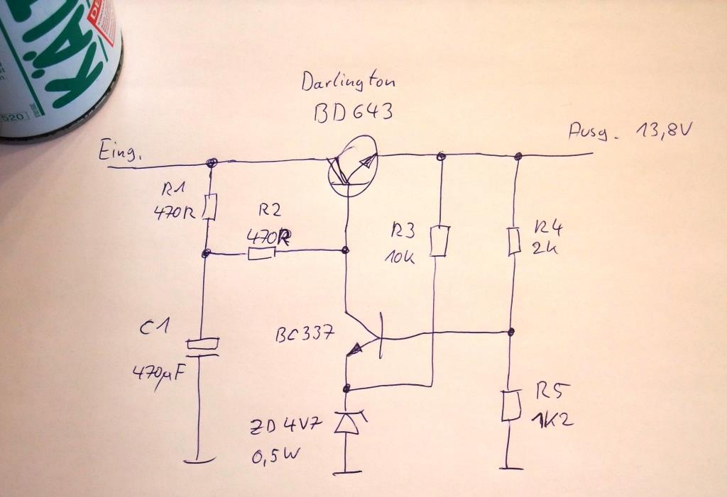

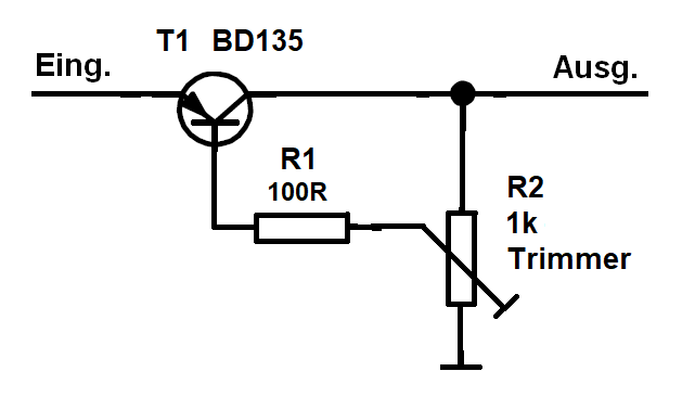

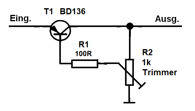

von Stromberg B. (Gast)
flo schrieb:
> Der Emitterfolger hat mit ca. 0,7V einen viel geringeren Drop als der
> 78xx (mit ca. 3V)
Diese Schaltung hat einen noch geringeren Drop (ca.0,2V) und die
Ausgangsspannung lässt sich sogar stufenlos einstellen. Im Gegensatz zum
Emitterfolger wird hier die Ausgangsspannung ständig überwacht und
richtig geregelt.
Michael B. schrieb:
> Dein Längsregler hat vor allem keinen Kurzschluss bzw. Überstromschutz,
> keinen Überhitzungsschutz und keinen SOA Schutz, und erfordert trotzdem
> mehr Bauteile als der 78xx.
Den ganzen Schutz hat diese Schaltung natürlich auch nicht, ist klar.
Die Verlustleistung ist bei dieser Schaltung nur dann geringer wenn die
Eingangsspannung knapp größer als die Ausgangsspannung ist, ansonsten
wird dieser Regler genauso warm, wenn nicht sogar etwas wärmer, weil der
Emitterstrom ungenutzt bleibt, weil er nicht durch den Verbraucher
fließt.
von ArnoR (Gast)
Stromberg B. schrieb:
> die
> richtig geregelt.
Was hast du denn geraucht? Da regelt gar nichts und es lässt sich auch
nichts brauchbar einstellen. Heute ist Sonntag, nicht Freitag.
Da es sich bei dem Transistor um einen PNP-Typ handelt, muss das
natürlich ein BD136 sein. Sorry.
von Mark S. (voltwide)
Auch das ändert nichts darin dass diese Schaltung absolut sinnlos ist.
von Dieter (Gast)
Wie schon ArnoR schrieb, ist die Schaltung so unsinnig.
Diese wird leider manchmal zur Erklärung des Funktionsprinzips
verwendet, jedoch symbolisiert hier der Trimmer die Regelung des
Operationsverstärkers im Hinblick auf den Strom-/Widerstandspfad von der
Basis ausgehend als Angriffspunkt.
Wenn ich den Schleifer von R2 bis auf Masse runter drehe, macht das
natürlich keinen Sinn mehr, aber alle Zwischenwerte können genutzt
werden. Wenn die Ausgangsspannung einen gewissen positiven Spannungswert
erreicht hat (einstellbar), sperrt die Basis und der Transistor bleibt
stehen und die Ausgangsspannung hat jetzt ihren festen Wert erreicht.
Das funktioniert auch bei unterschiedlicher Belastung.
von oldeurope O. (Gast)
> richtig geregelt.
Ich habe mir zwar schon gedacht, dass das Käse ist,
aber ich kann mich ja irren.
Funktioniert die Schaltung?
Computer sagt auch nein.
Ist was für den 1.April.
Wer macht den so Etwas? :(
LG
old.
Noch geringer wird der Drop, wenn man C und E mit einem Draht verbindet
und T weg lässt. Dann ist er 0V, eine Verlustleistung fällt nur noch an
dem Poti an - die Drähte vernachlässige ich mal. Aber auch das kann man
dann weglassen. :-)
> Im Gegensatz zum
> richtig geregelt.
Nein. Geregelt könnte nur gegenüber einem Referenzwert werden. Wo wäre
der denn?
Eigentlich müsste man die Bilder löschen, die findet sonst ein anderer
Anfänger wieder und lässt seine Probleme, die er damit bekommt, von uns
aufarbeiten ...
Mir fällt gerade nichts ein, wozu man diese Schaltung sinnvoll einsetzen
könnte.

von ArnoR (Gast)
Quatsch. Es ist egal wo der Schleifer steht, der Transistor wird immer
nur aufgesteuert, weil Basis und Kollektor immer negativer als der
Emitter sind. Wenn der Schleifer ganz oben ist, ist das praktisch eine
aktive Diode. Ist der Schleifer weiter unten, ist das einfach ein
übersteuerter Transistor.

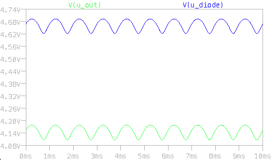

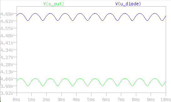

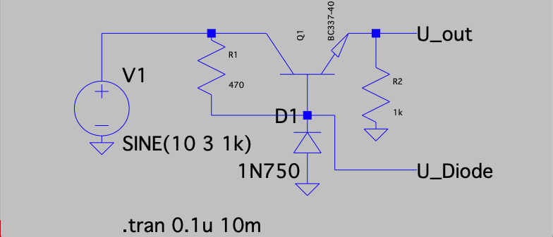

> Was der Computer sagt, oder ob in China ein Sack Zement umfällt
Was ich meine ist vielleicht Sackreis.
Deshalb der kleine Test in LTspice.
Und wenn LTspice nein sagt, solltest Du einen Denkfehler
zumindest in Betracht ziehen.
LG
old.

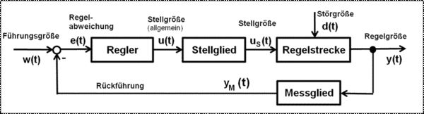

von Joachim B. (jar)
Karl K. schrieb:
> Was unter einer Regelung zu verstehen ist, ist eigentlich ziemlich klar.
> Nur scheinen einige in der Vorlesung Regelungstechnik durch Abwesenheit
> geglänzt zu haben.
offensichtlich, ich vermisste die Rückkopplung der Ist-Größe, die
Emitterspannung!
Solange die Emitterspannung als Ist-Größe nicht rückgekoppelt wird ist
es per Definition kein Regler!
Egal was hier alle phantasieren!
https://de.wikipedia.org/wiki/Regler
https://rn-wissen.de/wiki/index.php/Regelungstechnik

HildeK schrieb:
> Und, wo ist deine Erkenntnis? Nach 2,5h sollten doch ein Transistor, ein
> Widerstand und ein Poti zusammen zu löten sein?
Ich habe noch den Tatort geguckt, der diesmal wirklich spannend war. Er
war zwar unrealistisch, weil er an den Film 'Und täglich grüßt das
Murmeltier' erinnerte, aber die Tatortmacher haben da mal was Science
fiction mäßiges gemacht.  :-)
Ich habe die Schaltung vom 17.02.2019 von 17:58 Uhr nachgebaut. ArnoR
hat mit dem was er gesagt hatte, voll Recht gehabt. Es kommen immer 12
Volt raus, egal wie ich das Poti einstelle. Bei Schleifer an Plus kommen
sogar nur 11,4 Volt raus.

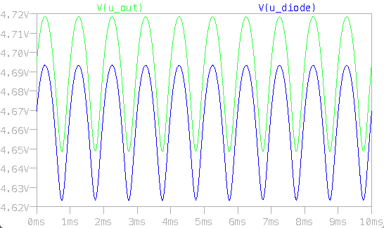

Dann habe ich in der Nacht noch weiter experimentiert und kam auf diese
Schaltung. Die hat natürlich keine Low-Drop-Eigenschaften und das
Sicherheitspaket (Überstrom, Übertemperatur, ...) fehlt auch. Die Anzahl
der Bauteile ist auch gestiegen.
Die 4V7 Z-Diode macht die Schaltung etwas temperaturstabiler (mit
Kältespray getestet). Eine Ausgangsspannung von unter 5 Volt lässt sich
dann nicht mehr mit R4 einstellen.
Mit einem Widerstand von 2k für R4 kommt am Ausgang eine Spannung von
13,8 Volt raus. Das ist zwar schön, wenn man eine individuelle Spannung
benötigt, das kann aber ein LM317T auch und sogar noch sicherer und mit
weniger Bauteilen.
Mit C1 kann aktiv eine Restwelligkeit unterdrückt werden.
von HildeK (Gast)
> Als Schemaskizze ist das schon eher zu empfehlen.
Ja, und da sind jetzt auch die entscheidenden Elemente drin, die ein
Regler haben muss: die Vorgabe eines Sollwertes und ein Vergleicher mit
dem Istwert, der das Stellglied steuert.

von (prx) A. K. (prx)
> Schaltung.
Ganz von alleine? Das ist eine Standardschaltung aus Zeiten vor den
78xx/LM317. Dank dieser billigen ICs und der fehlenden
Überlastbegrenzung ist sie aber aus der Mode gekommen.
A. K. schrieb:
> Ganz von alleine?
Nein. Als Basis habe ich eine Schaltung von 1968 von Siemens genommen
(Darlington aus zwei Einzeltransistoren). Da waren aber auch noch mehr
Widerstände drumrum und eine Strombegrenzung, die habe ich einfach
weggelassen und mich nur auf das wesentliche konzentriert. R1 und C1
könnten im Prinzip auch noch weggelassen werden. R3 und die Z-Diode
können auch noch entfallen. Dann wird die Schaltung zwar einfacher, aber
auch immer schlechter.

von Axel S. (a-za-z0-9)
> Schaltung.
Na ja. Das ist eine Standardschaltung von vor 40 Jahren. Wurde damals
noch mit Germanium-Transistoren gebaut. Aber seit es die 78xx Regler
gibt, will die keiner mehr bauen. Komisch, oder?
So ist das. Zumindest in Richtung low-drop kommt man mit ähnlich simplen
Transistorschaltungen aber auch. Einfach den Stelltransistor durch einen
pnp ersetzen und die Regelung so umstricken, daß sie bei fallender
Ausgangsspannung den Basisstrom erhöht (das ist im Vergleich zum
momentanen Stand eine Invertierung).
Allerdings muß man den Basisstrom immer zusätzlich begrenzen. Und das
LDO-Problem mit der instabilen Regelung hat man auch. Integrierte LDO
entschärfen Problem Nr. 1 durch die Verwendung eines MOSFET. Für Prpblem
Nr. 2 kriegt der Regelverstärker eine passende Frequenzkompensation und
es wird ein Ausgangskondensator mit definierten Parametern (Kapazität,
ESR) vorgegeben.
von Karl K. (karl2go)
> Emitterspannung!
Im Transistor, über Rbe, den differentiellen Widerstand der
Basis-Emitter-Strecke.
Nur weil es nicht aussieht wie die Lehrbuchzeichnung? Dann wären viele
Regelungen keine Regelungen. Musst mal abstrahieren.
Jaja, Wikipedia. Das Standardwerk der Elektronik.
Friedrich Tabellenbuch Elektrotechnik/Elektronik, Ausg. 2007:
Steuern, Kap 9.1.2: Die Ausgangsgröße wird beeinflusst von den
Eingangsgrößen (Z-Diode) und den Störgrößen (wechselnde
Eingangsspannung, wechselnde Last) => hier: wechselnde Eingangsspannung
und wechselnde Last werden ausgeglichen.
Regeln, Kap 9.2.2: Die zu regelnde Größe (Emitterspannung) wird durch
Eingriff in das System (Änderung des Kollektorstroms) an die
Führungsgröße (Basisspannung) angeglichen.

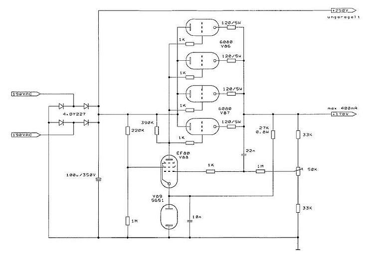

von Erich (Gast)
> A. K. schrieb:
>> Ganz von alleine?
Es gibt noch viel ältere Schaltungen nach diesem Prinzip.
http://www.jogis-roehrenbude.de/Leserbriefe/Bruegmann-Digital-Roehren-Clock/sheet002.jpg

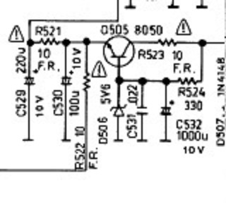

von Karl B. (gustav)
kommt mir irgendwie bekannt vor. Habe das Gerät gerade in der Mangel. Es
brummt wie Hund. Trafo -> Direkteinstreuung?
Die Widerstände vor und hinter dem Transistor sind von Grundig wohl
experimentell ermittelt worden. (Kurzschluss-Strombegrenzung?)
ciao

Naja, wenn man den Menschen mit dazu nimmt, dann ist es wieder eine
Regelung  - zumindest kurzzeitig während des Einstellvorgangs ;-).

von Jobst Q. (joquis)
Auch ohne den Operationsverstärker ist es ein Regler. Der Unterschied
ist lediglich im Verstärkungsfaktor. Die Basis-Emitter-Strecke ist auch
ein Vergleicher, nur mit einem Spannungsoffset von ca 0,7V. Die Basis
ist der + Eingang, der Emitter der - Eingang.

von Michael M. (michaelm)
Also ich sehe im Eingangs-Beitrag eine (diskrete)
Längs-"Stabilisierung", wobei das Augenmerk auf STABILISIERUNG gerichtet
ist.
Im Grunde sehe ich da eine kleine Shunt-Regelung (ZD) mit einem weiteren
>Stellglied< (dem Längs-Tr.), der die Z-Diode durch seine
Stromverstärkung entlastet. "Regeln" macht dieses Stellglied für mich
GARNIX.
Ich stell' mir gerade vor, wo die Gegenkopplung dieser
Kollektor-Schaltung ist, wenn die Last ausgeschaltet oder abgeklemmt
wird bzw. fehlt.
Bei einer wirklichen REGELUNG bekommt das Stellglied (über den
ausgangsseitigen Spannungsteiler) in jedem Fall noch den Ist-Wert
zugeführt und reagiert/REGELT auf den Sollwert nach. Diese Regelung kann
ich auch problemlos ohne Last sich selbst überlassen, denn sie macht
genau das, wozu sie konstruiert wurde, nämlich REGELN.
Die Längs-Stabi-Schaltung kann ich dagegen nicht sich selbst überlassen;
bei R-Last = unendlich ist U-aus (= U-Emitter) nicht definierbar. Und
die Kollektorschaltung ist damit automatisch nicht komplett...

> Ihr müsst halt damit leben, dass es nicht nur eine Grundschaltung
> (die Emitterschaltung) gibt.
Richtig!
Übrigens finde ich die Diskussion ob Steuerung oder Regelung völlig
überflüssig.
michael_ schrieb:
> Die Grundschaltung.
https://www.elektronik-kompendium.de/sites/slt/0204133.htm
"Im Gegensatz zur Emitterschaltung kann bei der Kollektorschaltung die
Gegenkopplung nicht unterdrückt werden."
> GARNIX.
Das interessiert die Regelung nicht, was das für Dich macht.
"Der Emitterwiderstand RE ist fester Bestandteil der Schaltung. Durch
ihn wird der Arbeitspunkt bei der Kollektorschaltung immer durch
Stromgegenkopplung stabilisiert."
Wenn Du bei der Heizungsregelung den Heizer abklemmst, würde mich mal
interessieren, wie die Regelung den Sollwert noch hält.
Jeder Regelung hat ihren Arbeitsbereich. Beim Transistor-Längsregler ist
der maximale Lastwiderstand durch Ice0 begrenzt. Wenn der Sperrstrom
nicht mehr abgeführt werden kann, läuft die Ausgangsspannung hoch.
> überflüssig.
Eben. Da es sich sowieso definitiv um eine Regelung handelt, weil der
Transistor je nach Ausgangslast seinen Widerstand so nachregeln muss,
dass am Ausgang die Spannung immer konstant bleibt. Der Emitter selbst
ist die heiße Stelle an der die Ausgangsspannung detektiert wird.
von michael_ (Gast)
>> überflüssig.
Es ist weder eine Steuerung oder Regelung, sondern eine
Spannungs-Stabilisierung.
Was sagst du nu?
michael_ schrieb:
> Was sagst du nu?
Und aus bist Du! Ich gehe jetzt mit dem Hintern ins Bett. Morgen können
wir den ganzen Tag weiter diskutieren. Ich freu mich drauf.   :-)
GN8
von michael_ (Gast)
Da hab ich ja gewonnen, gewonnen!
https://www.youtube.com/watch?v=IBch76SxMHI
so wie die Wand die das Bild hält?
zieht man zu stark fällt der Nagel aus der Wand.
Also ist die Wand auch eine Regelung die das Bild in der Höhe hält?
Komische Ansichten hier
https://www.mikrocontroller.net/attachment/392731/laengsregler_und_78xx.PNG
Schaltung a ist eine Regelung, Schaltung b eine Steuerung.
Beide Ausgangsspannungen sind stabilisiert. Schaltung b
weniger "genau".
Vorteil von Schaltung b: Weil das eine Steuerung ist,
gibt es keine Regelschwingungen.
LG
old.
von Bernd K. (prof7bit)
Die Wand hat keine aktiven Bauteile die die Regelabweichung messen,
verstärken und daraufhin dynamisch den Haken mehr oder weniger weit
hochziehen und die Position des Bildes mit der Sollposition vergleichen
so wie der Transistor das tut. Das ist der Unterschied.
Mit Modellvorstellungen kommt Ihr nicht weiter,
weil ein Modell eben nur ein Modell ist.
Da gibt es immer einen Haken.
Und wer für den Emitterfolger ein Modell aus
gegengekoppelter Emitterschaltung zur Erklärung
heranzieht, kommt auch nicht weiter.
Lernt besser die Grundschaltungen als solche zu akzeptieren.
LG
old.
https://www.elektronik-kompendium.de/sites/slt/1012151.htm
Zitat:
Die Eingangsspannung ist konstant. Der Laststrom schwankt.
Die Eingangsspannung ist konstant. Der Laststrom ist konstant.
Die Eingangsspannung schwankt. Der Laststrom ist konstant.
Die Eingangsspannung schwankt. Der Laststrom schwankt.
Letzteres ist sehr schwer zu berechnen.
/Zitat
Die Schaltung wurde erweitert mit Transistor.
Was macht der ? Erlaubt höhere Stromentnahme.
https://www.elektronik-kompendium.de/sites/slt/0204131.htm
Zitat:
Um dieses Problem zu vermeiden, wird ein Transistor in
Kollektorschaltung (Emitterfolger) als Stromverstärker eingesetzt.
/Zitat
ciao
gustav
Beides sind Regelungen. Erstens wurde oben bereits zig mal ausführlich
und wasserdicht begründet warum das so ist und zweitens ist es sogar
Schwarz auf Weiß so geschrieben in dem Bild das Du da zitierst.
von M. K. (sylaina)
Ein Verstärker ist aber noch lang kein Regler. Ein Regler wirds erst
durch die externe Beschaltung des Transistors ;)
von M. K. (sylaina)
Das sehe ich genauso, beide Schaltungen sind Regler ;)
Karl K. schrieb:
> Oh, bitte! Kollektor darf man hierzulande durchaus mit zwei "K"
> schreiben. Du musst den Mist von dem alten Mann nicht nachmachen.
Dann musst Du das konsequenterweise auch in der Schaltung
so machen.
Also nicht IC und RC sondern IK und RK.
LG
old.
Die Begründungen sind falsch. Warum die falsch sind  habe ich
erklärt.
Und? Wenn ich das im Bild anders schreibe, habe ich dann
automatisch recht?
LG
old.
> erklärt.
Nein, hast Du nicht. Die Begründungen sind offensichtlich korrekt.
Diese Schaltung wirst Du wohl nicht verstehen, oder?
Beitrag "Re: suche eine Spannungsreferenz wie TL431."
LG
old.
Karl B. schrieb:
> https://www.elektronik-kompendium.de/sites/slt/1012151.htm....
1. Ich lese dort auch (Zitat):
...."Man spricht auch von "Stabilisierung mit Z-Diode und
Längstransistor" oder "Serienstabilisierung mit Längstransistor"....
Nirgends in diesem Artikel findet man den Begriff "Regelung", denn der
Begriff ist eben nicht zutreffend/angebracht.
2. Weiter (Zitat):
..."Welchem Zweck dient der Widerstand RE?
Der Widerstand RE dient zum Einstellen des Arbeitspunkts des
Transistors, wenn keine Last dran hängt. "...
Dieser dort erwähnte RE ist hier (Schaltung Eingangsbeitrg) NICHT
vorhanden. Ohne den funktioniert die Schaltung nicht; außerdem regelt
sie nicht, sondern stabilisiert allenfalls, mehr schlecht als recht.
Ich muss mich selbst auch korrigieren: Ich hatte w.o. von
Shunt-"Regelung" gesprochen. Ich ziehe den Begriff "Reg." zurück und
ersetze ihn durch Stabilisierung. Unkorrektheit meinerseits, sorry.
Gewisse physikalisch bedingte Effekte innerhalb eines Halbleiters
(Selbstregel-Effekt, z.B. aufgrund von Temp.-Koeff.) sin sind NUR dem
Bauteil selbst zuzuordnen.
Der Längs-T. nimmt hier keinen Mess-(Ist-)Wert auf und setzt ihn
AKTIV/DYNAMISCH in eine Steuergröße um; die Steuergröße müsste dem vom
"Soll" abweichenden "Ist" aktiv entgegenwirken. Tut sie nicht.
Folglich wird die Stabi-Schaltung auch niemals (Zitat "old") schwingen.
Eine aktive "Regel"schleife (IST-Aufnahme > Vergleich mit SOLL +
dynamische Korrektur + Stellgröße ermitteln > Weitergabe an das
Stellglied) fehlt ja. Leider...
Aus der W. schrieb:
Wir wollen erstmal Dein Verständnis auf das Niveau anheben daß es
ausreicht die ursprünglich diskutierte Schaltung zu verstehen bevor wir
Ablenkungsmaneuver mit anderen Schaltungen ausführen. Also was ist
jetzt?
Tut sie doch. Der Mechanismus wurde oben mehrfach erläutert, welchen
Teil davon hat Du nicht verstanden?
Es geht nicht um Verstehen, sondern Erkennen von Fakten. Ich fürchte, in
den Betrachtungen w.o. befinden sich zu viele Interpretationen...
von M. K. (sylaina)
Der wurde aber nicht vollständig und dadurch falsch erklärt. Wie kann
denn die Emitterspannung fallen? Doch nur wenn man den Lastwiderstand
bei ansonsten konstanten Verhältnissen verringert. Dadurch ändert man
aber die Rückkopplung (der Lastwiderstand wird, wenn ich mich recht
entsinne, mit β+1 in den Basiskreis transformiert) ;)
Die wurden alle dargelegt, jetzt ist es an Dir sie auch zu verstehen.
Also sag schon, welchen Teil dessen was gesagt wurde verstehst Du nicht,
vielleicht kann man es Dir in anderen Worten nochmal erklären?
Vorschlag meinerseits:
Bau die Schaltung (oder simuliere sie, z.B. mit Spice) OHNE den RE oder
Last am Ausgang auf. Sie wird NICHT funktionieren oder/und wie behauptet
wird "regeln".
Das (funktionieren) kann sie erst dann, wenn der Ausgang belastet wird.
Aber Regeln tut sie immer noch nicht, sondern NUR stabilisieren.
DAS ist FAKT.
M. K. schrieb:
> Dadurch ändert man
Das ändert nichts daran daß sie mit selbem Vorzeichen weiterhin
existiert und weiterhin im Sinne der Regelung wirkt. Die Tatsache daß
die Proportionalitätskonstante etwas schwankt macht einen Regler nicht
zu keinem Regler sondern nur zu einem etwas schlechteren Regler.
Das stand nie zur Debatte. Die Schaltung ist so zu betrachten wie sie
ist.
Das ist Wortklauberei, stabilisieren ist in dem Zusammenhang nur ein
anderes Wort für regeln. Wir sollten die etablierten Begriffe aus der
Regelungstechnik beibehalten.
Nee, hat wirklich eine andere Bedeutung.
Trotzdem nochmal die Frage: WO ist die dynamisch arbeitende
Regelschleife in den Ursprungsschaltung (ohne RE/R-Last)? Vielleicht
hab' ich es mit den Augen und lasse mir gerne weiterhelfen.
Ich sehe immer noch keine IST / dyn. Korrektur / SOLL-Vorgabe an den
Steller/Längs-T.
Du sagtest ja:
> ist.

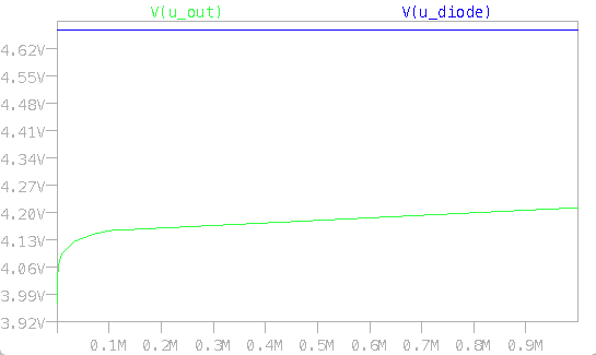

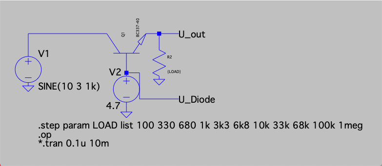

von M. K. (sylaina)
> ist.
Dann braucht man aber keinen Regler. Ohne RE kann man auch betrachten
mit einem RE mit sehr hohem Widerstand ;)

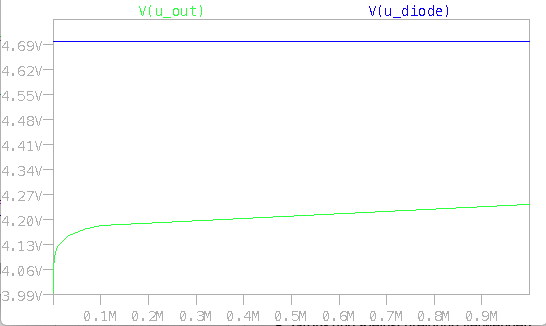

> wird "regeln".
Hab ich mal gemacht in LTSpice. Ergebnisse im Anhang. Mal mit 1 kOhm
Last, mal mit 100 kOhm Last und mal ohne Last. Ich hab hier auch
Bauchschmerzen zu sagen, dass da was geregelt wird, das riecht mir eher
nach Steuerung. Als Regler empfinde ich das wahnsinnig schlecht.
Einem L7805 z.B. ist die Last (mehr oder weniger) egal, der hält am
Ausgang die 5 V relativ konstant.
EDIT:
Und hier noch mal den Lastgang von 100 Ohm bis 100 kΩ. Und das obwohl
die Sollwertvorgabe konstant bleibt sinkt bei steigender Last (oder muss
ich sagen bei sinktender Last? Ich meine wenn Re größer wird) immer mehr
Ube. Sieht für mich nicht so aus als ob der Transistor versucht Ube
konstant zu halten.
Allein ein Messgeräthat ja auch einen (heftig großen) R-i. Ich kann
nicht beurteilen, wie Spice das im Programm betrachtet. Jedenfalls ist
das ohne RE (= unendlich) kein definierbarer Zustand, was am Emitter zu
"messen" ist.
Diesem Emitterfolger fehlt einfach ein wichtiger Teil, nämlich der
Arbeitswiderstand.
Meine Güte, die Reglerbilder sehen ja aus wie aus einem Horrorkabinett.
Man kann natürlich durch starke Vergrößerung, falsche Skalierung und
durch falsche Dimensionierung oder sogar durch weglassen des
Eingangselkos schlimme Bilder erzeugen.
Genauso gut kann ich auf einem analogen Oszilloskop glasklare
Es gibt keine Schaltung ohne Last, die Last ist deutlich eingezeichnet
im Bild aus Post 1, über diese Schaltung diskutieren wir.
Wir diskutieren nicht über das Nichtfunktionieren einer kaputten
Schaltung die entsteht wenn man aus einer funktionierenen Schaltung
wahllos irgendwelche Bauteile rausreißt. Also bitte bei der Sache
bleiben.
> Steller/Längs-T.
Die Soll-Spannung plus 0.7V liegt an der Basis an, die Ist-Spannung
liegt am Emitter an. Sinkt die Emitterspannung unter Basisspannung -
0.7v macht der Transistor auf, steigt sie macht er zu. Kp des Reglers
setzt sich grob über den Daumen zusammen aus Stromverstärkung *
Lastwiderstand / Basisvorwiderstand.
Die Praxis sollte doch aber wohl so definiert sein, dass eine sekundäre
Last auch mal abgeschaltet werden darf/kann/wird (oder sogar ausfällt),
ohne dass gleich auch die Versorgung des Netzteils auf der AC-Seite
getrennt wird.
Stabilitätsbetrachtung unter "open circuit"-Bedingungen? Der L78xx sieht
mit offenem Ausgang da um Längen besser aus (s. Beitrag 10:53 Uhr), weil
er ein Regler ist.
Dein sogen. "Regler" funktioniert dann nicht mehr.
Meine "Stabilisierung" ebenfalls nicht.
Weil ein wichtiges Bauteil fehlt.
Wir spendieren der Schaltung gerne noch (s. E-Kompendium) den
definierten RE und haben klare Verhältnisse, die grundsätzliche Funktion
betrachtet.
Nochmal:
Wo ist die Regelschleife mit
1. Aufnahme des Ist-Werts,
2. Vergleich mit dem Sollwert,
3. daraus (!) die Erzeugung eines dynamisch angepassten Korrekturwerts,
3. der dann dem Stellglied zugeführt wird?
Bitte beantworte uns genau DIESE Frage(n).

von M. K. (sylaina)
Karl K. schrieb:
> Was aber größtenteils an der Z-Diode liegt. Wenn die Sollwertvorgabe
> kacke ist, kann der Regler nicht besser regeln.
Hä? Die blaue Kurve ist die Sollwert-Vorgabe und die ist sowas von
angetackert/stabil. Die grüne Kurve ist diejenige die stark schwankt und
das ist die Spannung am Emitter.

Die Last ist hier Teil des Regelkreises. Das kann doch nicht so schwer
zu verstehen sein.
Ein 317 mit zu geringer Last (unter 4mA Ausgangsstrom) macht auch
komische Sachen. Willst Du jetzt behaupten, ein 317 wäre kein Regler?

Ja, typisches Verhalten für einen P-Regler. Der 7805 (ebenfalls reiner
P-Regler) hat das selbe Verhalten, musst nur weiter reinzoomen weil er
ein deutlich größeres Kp hat.
von M. K. (sylaina)
Karl K. schrieb:
> Es wurde schon mehrfach erwähnt, man kann diesen Regler auch mit einer
> Batterie aufbauen.
Hier noch mal den Lastgang mit Batterie als Vorgabe. Sieht nicht anders
aus als mit Z-Diode
> aus als mit Z-Diode
Och Junge, mach doch erstmal ne vernünftige Skalierung. Wenn Du die
Lastwiderstände log aufteilst, wie wärs denn wenn Du die x-Skale dann
auch log teilst.
Bernd K. schrieb:
> zwei oder drei Posts weiter oben hab ichs nochmal widerholt. Ich
> schreibs jetzt nicht zum vierten mal hin,
Du meinst diese Sätze:
Habe ich gelesen und verstanden (auch wenn du mir unterstellen magst,
ich würde es nicht verstehen).
Fakt ist, dass ohne Last (oder RE) keine Ist-Spannung am Emitter
vorliegt. Da kann Karl (w.u.) auch nicht damit argumentieren, die Last
gehöre zum Regelkreis...
Und nu'?
> getrennt wird.
Würdest du diese Festlegung ablehnen, weil es nicht zu "deiner" Praxis
gehört?
Innerhalb einer komplexen Schaltung kann man darauf (Festlegung)
verzichten, wenn eine Trennung nicht vorgesehen/möglich ist, ohne Frage.
Es wird dadurch jedoch immer noch nicht zum Regelkreis.
Schlechtes, sogar grottenschlechtes Design. Sag das mal einem Kunden
(..."Sie dürfen aber >niemals< die Last am Ausgang trennen"...)

von M. K. (sylaina)
Karl K. schrieb:
>> aus als mit Z-Diode
> auch log teilst.
> Echt, Du zeigst soviel geballte Inkompetenz, das macht ja beim Hingucken
> aua.
Das ändert nichts daran, dass die Sollwertvorgabe konstant ist, die
Emitterspannung ist das mitnichten, die ist deutlich Lastabhängig. Was
soll sich daran ändern, wenn ich die Abszisse nicht linear einteile
sondern logaritmisch?
Bernd K. schrieb:
> Öhm, doch. Hättest Doch lieber mal nicht die Regelungstechik schwänzen
> sollen, jetzt rächt sich das.
Was sollen eigentlich immer wieder diese Anfeindungen? Das mach ich doch
auch nicht. Das muss doch nicht sein.

> die
Wie bei jedem P-Regler. Schnapp Dir ein Buch und lies was die
verschiedenen Arten von Reglern für Eigenschaften haben.

EIN P-REGLER AN EINER P-STRECKE HAT IMMER EINE BLEIBENDE
REGELABWEICHUNG.
Das geht gar nicht anders, da ein P-Regler (P = proportional) eine um
den Faktor k verstärkte Differenz zwischen Soll und Ist als
Ausgangsgröße ausgibt. Wenn die Differenz Null wird, wird auch die
Ausgangsgröße Null.
Ein P-Regler kann nur eine I-Strecke auf den Sollwert regeln: Ein
Kondensator am Ausgang wird mit der Zeit auf den Sollwert aufgeladen.
Leute, beschäftigt euch doch bitte mal mit den Grundlagen der
Regelungstechnik, bevor ihr hier mit eurem Bauchgefühl ankommt.
Harald W. schrieb:
> eine andere Stör-
> grösse (hier den schwankenden Ausgangsstrom) aber nicht.
Ähm: Doch. Natürlich regelt er auch den Ausgangsstrom aus, mit
entsprechender Regelabweichung. Du kannst aus der Schaltung mehrere
Größenordnungen schwankenden Ausgangsstrom ziehen, von Iceo angefangen
bis zur Leistungsgrenze des Transistors oder den durch den
Basiswiderstand begrenzten Basisstrom, und dennoch ändert sich die
Ausgangsspannung nur um einige mV bis 100mV.
Ein probates Mittel um den Einfluss des Basisstrom zu verringern war
früher eine Darlingtonschaltung. Ein probates Mittel, um den Einfluss
der Restwelligkeit der Versorgungsspannung auf die Z-Diode-Spannung zu
verringern war die Parallelschaltung eines Elkos zur Z-Diode.
mich stört bei dem Transistorbeispiel einfach, dass man hier nicht klar
sagt,
was ist was in der Regeltechnikdefinition.
Für mich erfüllt die Z-Diode mehrere Aufgaben.
Welche?
Das Stellglied ist der Transistor.
https://www.youtube.com/watch?v=FDIchWfZL28
Zitat:
Regeln heißt:
Ständiges Erfassen der physikalischen Größe, die konstant gehalten
werden soll (Regelgröße x, Sollwert).
Ständiges Vergleichen des Istwertes mit dem Sollwert (Führungsgröße w)
Ständiges Umwandeln der Regeldifferenz e in die Stellgröße y
Ständiges Verstellen des Stellgliedes durch die Stellgröße y
Ständige Korrektur des Istwertes durch das Stellglied im Sinne einer
Angleichung an den Sollwert
/Zitat
mich stört bei dem Transistorbeispiel im Threadanfang oben einfach, dass
es einem hier nicht klar ins Auge springt,
was ist was gemäß den Regeltechnikdefinitionen.
Welche?
Das Stellglied ist der Transistor. Glaube, da gibt es wohl keine
größeren Meinungsverschiedenheiten hier.
Wäre eine Rückführung der Ausgangsspannung über einen Spannungsteiler
eingezeichnet, würde der "Regler" doch sofort deutlich. (angehängter
Schaltplan.)
ciao
gustav

von Udo K. (Gast)
Bleib doch mal beim Thema, der Schaltung b aus dem ersten Beitrag.
also ich kenne Integralregler, Differenzialregler, und - ich glaube das
ist hier der richtige für die Schaltung ganz oben im Thread:
Proportionalregler.
Der braucht aber - soweit ich mich erinnern kann - eine
"Regeldifferenz".
(Wird nicht einfacher.)
So, wer ordnet jetzt die korrekten regelungstechnischen Bezeichnungen
den Bauteilen im Schaltbild ganz oben zu.
ciao
gustav
Die ist bei mir mit drin.
Bernd K. schrieb:
> Welcher Teil der Regelschleife fehlt
Die Regelschleife existiert gar nicht. Du brauchst sie
lediglich für Deine Modellvorstellung.
LG
old.
von M. K. (sylaina)
Bernd K. schrieb:
> M. K. schrieb:
>> die
Seit wann ist ein P-Regler deutlich lastabhängig? Das ist in der Tat neu
für mich und dann hab ich in der Tat Regelungstechnik nicht verstanden.
von Udo K. (Gast)
Regelgrösse = Ausgangsspannung
Sollwert = Spannung der Zenderdiode (-0.7 Volt Offset)
Regeldifferenz oder Fehlergrösse = Basis-Emitter Spannung
Fehlerverstärker = Transistor
Stellglied = Transistor
Karl B. schrieb:
> Proportionalregler.
Richtig.
> "Regeldifferenz".
Richtig. Das ist in dem Fall Ub-Ue-0.6V die lässt sobald sie größer als
0 wird einen kleinen Basisstrom fließen.
Die Führungsgröße (plus einen Offset von 0.6V) wird an der Basis
angelegt.
Die Regelgröße liegt am Emitter an.
Die Regelabweichung e wird an der BE-Strecke durch Differenz gebildet: e
= Ub-Ue-0.6V und manifestiert sich als kleiner Basisstrom.
Der Basisstrom lässt über die Stromverstärkung des Transistors einen
erheblich größeren Kollektorstrom fließen, die Kollektor-Emitter-Strecke
ist das Stellglied. Aus Stromverstärkung und einigen anderen Faktoren
kann man ein Kp bestimmen das besagt welche Regelabweichung zu welcher
Stellgröße (Kollektorstrom) führt.
Die Regelstrecke ist der ohmsche Spannungsabfall an Rlast, die Spannung
dort (unsere Regelgröße) wird sofort mit steigendem Kollektorstrom wie
gewünscht steigen, so lange bis e wieder minimal ist, also nur noch den
kleinen Wert hat der gerade eben für die Aufrechterhaltung dieses
Kollektorstroms erforderlich ist.
Nochmal: Einige scheinen genau das Folgende nicht zu sehen:
Die Regelabweichung e soll ermittelt werden durch Bildung der Differenz
aus Stellgröße und Regelgröße, dann soll e mit Kp multipliziert und an
das Stellglied geleitet werden!
Diese Differenzbildung erfolgt in unserem Fall an der BE-Strecke! Wir
subtrahieren dort Ub-0.6V von Ue, daraus resultiert ein Basisstrom der
genau unsere Regelabweichung e repräsentiert und dann über die
Stromverstärkung proportional das Stellglied betätigt!

> "Regelung" in Eurem Sinne besitzt. Irgendeine.
Zeig du uns erst einmal deine Schaltung:
Aus der W. schrieb:
> Wenn man sich die Collectorschaltung als gegengekoppelte
> Emitterschaltung vorstellt.
Wenn in den nächsten 30 Minuten von dir keine Schaltung hier auf meinem
Bildschirm erscheint dann zeichne ich eine gegengekoppelte
Emitterschaltung ganz nach meinem Geschmack.
Wie oft denn noch?
Egon D. schrieb:
> Eine Emitterschaltung ohne Emitterwiderstand.
Ohne Emitterwiderstand gibt es nicht, weil gm immer da ist.
UBE bzw. IB "regelt" IC.
LG
old.
von Elektrofan (Gast)
Angenommen, an der Schaltung b) von ganz oben, also an der Regelungs-
bzw. Stabilisierungsschaltung mit Z-Diode und Emitterfolger
liege eingangsseitig eine schwankende Spannung, am Ausgang ein
"passender" Widerstand. (Anwendung z.B.: Einfaches Netzteil.)
Welche Spannung 'stellt' sich an diesem Widerstand ein,
auch wenn die Eingangsspannung schwankt (solange die Verhältnisse
eben "passend" bleiben)?
Halt ca. die Z-Dioden-Spannung minus ca. 0,7V (bei Si-Transistoren).
Der wirksame Widerstand über die Collektor-Emitterstrecke des
Transistors regelt/stellt sich derart ein, dass die Spannung am Ausgang
viel weniger schwankt, als am Eingang.
Ein P-Regler verhält sich entsprechend; bei einem "idealen" wäre
die (sofortige und bleibende) Regelabweichung linear vom Sollwert
bestimmt. -
Ein PI(D)-Regler hat zwar keine bleibende Regelabweichung, aber auch
dessen Frequenzgang ist keine Konstante!
Du sagst es ja selbst. Dann ist es auch keine echte Emitterschaltung.
Hier mal ein Beispiel wie ich mir das vorstelle. R2 müsste aber schon im
Megaohmbereich liegen, damit die Schaltung überhaupt irgendwie
unkontrolliert regeln könnte.
Soweit das Ube betrifft, ist das Unsinn. Ube "regelt"
überhaupt nichts, Ube treibt lediglich den Basisstrom
Noch mal:  Collectorschaltung schreibt man "Kollektorschaltung"
Und bitte was faselst du da von einer Collectorschaltung als
gegengekoppelte Emitterschaltung???

Eine Kollektorschaltung ist vierpoltheoretisch
ein Verstärker mit Serien-Strom-Gegenkopplung.

von Udo K. (Gast)
Und was ist jetzt mit der Schaltung?  Ich dachte es geht um die
Schaltung b aus dem Originalbeitrag?
Hier sehe ich einen weiteren Primitivspannungsregler mit einer
auf den ersten Blik äusserst suspekten Stromversorgung der Bandgap
Diode,
die mit einem LM337 oder ähnlich viel einfacher gebaut werden könnte...
Egon D. schrieb:
> wenn das eine Kollektorschaltung
> ist, dann ...
Türlich ist das eine Kollektorschaltung. R3 hat 1 Ohm und R4 hat 35 Ohm
und der Ausgang ist am Emitter von Q1, da wo U200 steht! Noch klarer
geht's nicht.

Karl B. schrieb:
> Regeln heißt:
am Emitter (UE)
Zwischen Basis und Emitter (UBE)
Stromverstärkung (IC = IB * HFE)
Emitterstrom (IE=IC+IB)
UE= RL * IE

> U_Ausgang = U_Zener - 0,6V
> Steuerung.
Echt jetzt?
Echt?
Du setzt Ube mit konstant 0.6V an? Und deswegen ist es für Dich eine
Steuerung?
Transistor-Kennlinienfeld
(https://www.elektronik-kompendium.de/sites/bau/0203112.htm)?
Differentieller Basis-Emitter-Widerstand? Rückwirkungsfaktor? Noch nie
gehört?
Du willst uns was Transistor-Grundschaltungen erzählen und hast nichtmal
die einfachsten Grundlagen des Transistors verstanden?
Nicht Dein Ernst, oder?
Genau eine: Vorgabe der Führungsgröße (Sollwert). Kann auch aus einer
Batterie oder einem DAC kommen.
Der Transistor ermittelt die Regelabweichung als Ube, die Regeldifferenz
wird über Rbe in Ib umgeformt, mit hFE verstärkt ergibt sie die
Stellgröße Ice.  Das Stellglied ist die CE-Strecke. Die Regelgröße ist
die Ausgangsspannung, die über die Differenz Ube wieder zurückgeführt
wird.
Hammers jetz?

von Gerhard O. (gerhard_)
Ich fand diese Emitterfolger Schaltung früher sehr oft in
Konsumerelektronikgeräten wie Stereokasetterecorder, VCRs, Steuergeräte
um brummfreie Spannungen für Vorstufenzüge bereitzustellen.
Oft war der CB Widerstand aufgeteilt im zwei Widerstände. Im ersten
Zweig war eine Z-Diode zur groben Vorstabilisierung, gefolgt von einem
RC zur Basis wo der Stromverstärungsfaktor zusammen mit dem C eine gute
Brummreduzierung möglich machte.
Vor 40 Jahren waren diese Schaltungen offensichtlich schon noch beliebt.
Auch hatte diese Schaltung ein weiches, sanftes Einschaltverhalten weil
das Basis C sich ja erst aufladen mußte und den Übrigen Verstärkerstufen
mehr Zeit gab um "zivilisiert" mit hochzufahren und mit weniger
Einschaltsättigungseffkte der vielen Damit versorgten Schaltungsteile.
Vielleicht verringerte eine solche Schaltungsweise auch unangenehme
Einschaltgeräusche.
Gesamtschaltungsmäßig gesehen sollte man diese "verpönte" Schaltung
vielleicht doch eher mehr als die Summe ihrer Einzelteile auffassen.
Mein alter Telefunken C2400 hat jedenfalls eine solche Schaltung im
Netzteil für die Stromversorgung. Auch hat gerade dieses Gerät viele
komplizierte elektromechanische Steuerungen und Sperrungen die
notgedrungen ein zivilisiertes Einschaltverhalten benötigen um nicht
fehlauszulösen.
Beim 7805 ist sanftes, langsames "Hochfahren" nicht so leicht zu
verwirklichen.
In den alten Analogschaltungen aus dem vorherigen Jahrhundert hatte
diese Schaltung wahrscheinlich definitiv durchaus eine gewisse
Daseinsberechtigung.
Z.B. Im Telefunken RC200 ist eine solche zweiteilige Darlingtonstufe mit
getrennter Z-Diode und großen Basis C. Auch im Uher Report 4000 IC ist
sie zu finden.
Wie schon gesagt, darf man gerade diese Schaltung nicht in Isolation
beurteilen sondern nur als (zusammenarbeitender) Teil der
Gesamtschaltung. So gesehen wird ihre Existenz vielleicht im
historischen Kontext eher verständlich.
Und jetzt schleudert eure Blitze:-)

Gerhard O. schrieb:
> vergrößert der Transistor durch den Stromverstärkungsfaktor den
> maximal nutzbaren Strom der Zener Diode. Aber von einer Reglung kann
> immer noch keine Rede sein;
Doch, beim Transistor aus Schaltung b kann man die Kästchen aus dem von
Dir geposteten Bild alle 1 zu 1 zuordnen (das hab ich gestern getan,
scroll zurück). Darüber kann also nicht der geringste Zweifel bestehen.
Da kann ich Dir nicht wirklich folgen. Bei der Schaltung B haben wir
prinzipiell eine gewöhnliche Z-Diodenschaltung die dem Emitterfolger
eine stabile Basis Referenz bietet. Die Z-Diode könnte man auch durch
irgendeine andere Spannungsquelle ersetzen. Insoweit es den Transistor
betrifft, macht das keinen Unterschied.
Der Transistorbasisstrom ist nur vom Laststrom abhängig und praktiziert
keinerlei Regelung im theoretischen Sinn. Auch ist die Ausgangsspannung
dadurch ziemlich lastabhängig und nicht auf mV stabilisiert, da die
Halbleitereigenschaften voll im Lastverhalten miteinbezogen sind. Bei
einer wahren Regelung würden die Halbleitereigenschaften kaum eine Rolle
spielen, da die Rückkopplung die Güte der Reglung bestimmen würde.

von M. K. (sylaina)
Joachim B. schrieb:
> Steigt der Emitterstrom braucht der Transistor mehr Basistrom, die UCE
> steigt aber und das wird eben nicht berücksichtigt, ergo nicht
> ausgeregelt, also ist der Emitterfolger keine Regelung im klassischen
> Sinne!
Das hatte ich ja in diesem Post
Beitrag "Re: 78xx versus Längsregler" mit Hilfe
von LTSpice gezeigt. Da wurde ja dann von Karl gesagt, wenn die
Sollwertvorgabe Kacke sei sei auch die Regelung Kacke und man könne ja
auch eine Batterie nehmen als Vorgabe. Daraufhin habe ich in diesem Post
Beitrag "Re: 78xx versus Längsregler" eine
Konstantspannungsquelle als Vorgabe verwendet statt der Z-Diode, am
Ausgang hat sich dadurch aber schlicht nichts geändert.

U.a. das habe ich ja getan und ich bleibe dabei: Ein Transistor misst
keine Spannung. Das hat ein Transistor noch nie. Du aber bist der
felsenfesten Meinung, dass das der Transistor macht und deshalb so
handelt wie er handelt.
Und übrigens, das bekommst du anscheinend bei deiner Sichtweise nicht
mit: Ich finde auch, dass die gesamte Schaltung ein Regler ist. Ist dir
aber anscheinend schon gestern nicht aufgefallen ;)

Ich will eine kleine Änderung an der Ausgangsschaltung vornehmen: Statt
der Z-Diode und ihrem Vorwiderstand will ich hier eine Ideale
Spannungsquelle einsetzen. Damit wäre der Basisvorwiderstand dann aber 0
und somit strebt KP des Reglers gegen unendlich, d.h. legt man an die
Basis z.B. 5V an müsste demnach die Emitterspannung gegen unendlich
streben...es erscheint mir dass das Kp sich nicht so zusammen setzt, wie
du es erklärt hast. Und das dürfte nicht nur mir so gehen.
Das ist ja auch keine ideale Diode mit nem 90° Knick in der
U/I-Kennlinie. Du kannst also nicht einfach mir Rbasis=0 rechnen sobald
die Flußspanung nur um einen winzigen Hauch überschritten wurde.
> die Basis z.B. 5V an müsste demnach die Emitterspannung gegen
> unendlich streben
Ein realer Transistor hat aber einen Basisbahnwiderstand!
Auch ein "richtiger" P-Regler mit ideal "unendlich" grosser Verstärkung
hätte keine Regelabweichung.

Bernd, mit allem Respekt, ich finde die Analogie mit der klassischen
Regelung beim "Längsregler" an den Haaren herbei gezogen. Auch die
Bezeichnung ist unglücklich. Es sollte lieber "Emitterfolger" heißen.
Eine klassische Regelung mit Rückkopplung hat dynamische Eigenschaften
die den Ausgang massgeblich beeinflussen. Bekanntlich läßt sich alleine
durch ungeschickte Bemessung ein solches System zum Schwingen zu
bringen, über- oder unterzukompensieren und was der Dinge mehr ist. Die
meisten Spannungsregler Designs sind vom PI-Typ.
Keines dieser kennzeichnenden Merkmale sind beim Emitterfolger wirklich
vorhanden und die Z-Diode ist lediglich ein Anhängsel. Die
Ausgangsspannungs-Eigenschaften des Emitterfolgers hängen alleine von
den Daten des Transistors ab. Einen Emitterfolger wird man in
gewöhnlichen Schaltungen kaum zum Schwingen bringen können und wenn, nur
wenn negative Impedanzen unter speziellen Bedingungen vorhanden sind.
Mit Verlaub, der Vergleich hinkt gewaltig.
Wenn Du mich überzeugen willst, dann präsentiere hier ein Model oder
referier auf einen Link, der die Kriterien der klassischen Regelung
miteinbezieht und sich parametrisieren läßt. Den ganzen Thread
Real gibts in der Tat keine Diode mit einem 90° Knick. Blöd nur: Die
Schaltung da oben funktioniert auch unter der Annahme, dass die Diode
einen 90° Knick hat. Nur dein Kp passt da leider gar nicht mehr rein.
Real ist so ein Basisvorwiderstand auch nicht sonderlich groß, wenn er
zweistellig ist, wäre er schon recht groß. Die Schaltung funktioniert
aber auch mit einem Re von 100 kΩ und einem Rb von 100 Ω. Und wieder
passt dein Kp nicht, nicht mal Näherungsweise.

Wir können uns auch vorstellen, dass wir direkt an der RLZ Basis-Emitter
die Spannungsvorgabe angeschlossen haben. Dann ist auch der
Basisbahnwiderstand irrelevant. Die Schaltung funktioniert dann trotzdem
noch. Nur mit dem Kp kommts dann bei weitem nicht mehr hin ;)
Schau dir die Last an. Stichwort: Stromgegenkopplung. Genau das liegt
hier vor und genau das "regelt" den Basisstrom, damit den Kollektorstrom
und letzten Endes die Spannung am Emitter. Es sind die Ströme, die man
betrachten musst. Ich bin jetzt in Regelungstechnik aber nicht so fitt,
dass ich mal eben daraus die entsprechenden Parameter herausziehen
könnte, die markant für einen Regler sind. Regelungstechnisch ist das
eine nicht einfache Kiste.
