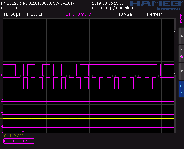

OP #5761125
> Und mehr würde im Test der Master auch nicht machen: Immer nur z.B. eine
> 42 senden.
Ja, deshalb ja meine Frage nach einem möglichst einfachen Beispielcode.
Was ist der Minimalcode um ein Byte zu senden und zu empfangen?
> Wichtig ist hier IMO auch ein Oszi um zu sehen ob auch wirklich ein
> Datenstrom auf der Leitung ist.
Oszi hab ich grad drangehangen.
Datenstrom ist vorhanden, jedoch bin ich über die kurzen Impulse etwas
verwundert (siehe Anhang).
Sieht das für euch richtig aus?
Ich sende erst die Adresse (0x50), dann die Daten 0XFF.
Mehr macht das Master-Programm grad nicht mehr.
while (1)
TWI_START();
TWI_MT_SLA_ACK();  // Adresse: 0X50
TWI_MT_DATA_ACK(); // Daten:   0XFF
TWI_STOP();
_delay_ms(500);
Ist das die richtige/vollständige Reihenfolge?
>Und beim Slave würde ich dann schauen, was emfpängt der.
Das ist ja das Problem, er empfängt (mit dem Beispielprogramm) wohl nix.
Ich schiebe die empfangene Variable auf das Display.
Die Displayroutine funktioniert, zeigt aber der Variable immer 0.

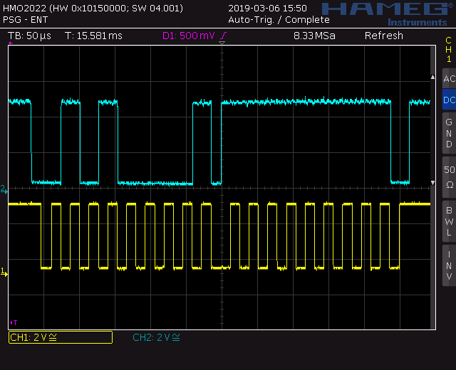

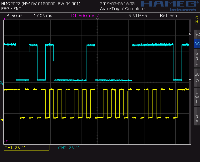

OP #5761200
ich glaube der Logic-Analysor macht murks (Hoffentlich..).
Anbei nochmals mit normalen Tastköpfen und einer eingebauten Pause von
100us zwischen Adresse&Daten.
- Ist eine Pause erlaubt?
- Ich habe das TWBR=100 gesetzt (bei 8Mhz) ist das zum Test okay ?
- Muss ich dem Slave die Taktzeiten eigentlich nicht mitteilen?
- Welche Taktzeiten kann ein Atmega16 als Slave verwalten (Pkt.2)
Wie man in den Screenshots sieht, sendet der Master erst die Adresse
0x50 (0b01010000) und danach die Daten 0XFF (und zum Vergleich 0X0F).
Der Master scheint also das zu machen, was er soll.
Der Code stammt aus meinem Buch und ist ohne Lib.
Leider behandelt dies aber keinen Slave...
Slave:
Was ist der Minimalcode (ohne Lib) um die Adresse zu setzen und das
empfangene Byte zu lesen?
-Ich sende auf 0x50 (siehe Anhang)
-Im Datenblatt steht unter TWAR, dass die Adr. in den oberen 7 Bit
stehen muss.
Muss ich also auf TWAR=A0 empfangen = Adr.0x50<<1 ?
