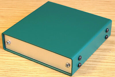

von Manfred (Gast)
Hans H. schrieb:
> Ja, kann ich. Blechbearbeitung auch...
Wenn Du Blechbearbeitung kannst, Tafelschere und Kantbank, würde ich auf
Schalengehäuse setzen, sechs Teile.
Zwei gleiche U als Ober- / Unterschale. Zwei U mit sehr kurzen Schenkeln
um diese zusammenzuhalten und die Frontplatten zu befestigen.
Solange ich Zugriff zu einer passenden Werkstatt hatte, habe ich auf
diese Weise diverse Blechgehäuse gebaut, bevorzugt aus Alu.

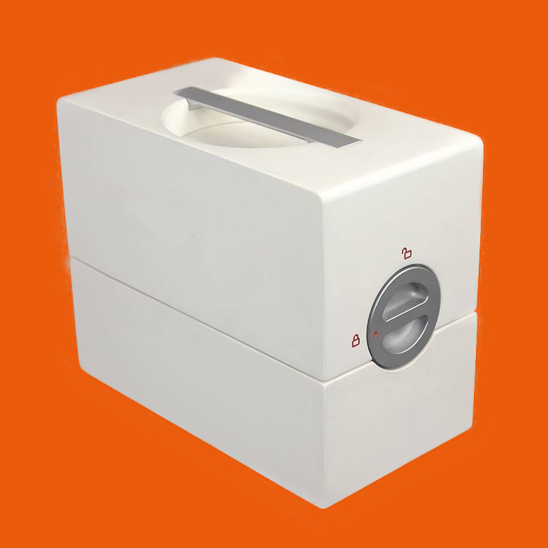

von Hans H. (hahi)
also:
die box, die ich bis jetzt verwendet habe, sieht so aus wie im Anhang.
Die Seitenteile sind 16mm MDF-Platten, in denen der
Aluminium-Drehverschluss eingelassen ist. Die Deckplatte oben, in die
der Tragegriff integriert ist, besteht aus 22mm MDF. Die übrigen Flächen
sind gfk-Platten. Alle Teile sind CNC-gefräst (auf unter 0.1mm
passgenau) und mit PUR-Leim verleimt.
Die Oberfläche ist ein 4-Schicht-Lack, per Hand zu einer matten
Schleiflack-Optik nachbearbeitet. Die ganze Box ist extrem homogen und
ohne irgendwelche sichtbaren Übergänge verarbeitet und angenehm in der
Haptik, dass manche Kunden mich auch gefragt haben, welchem hochwertigen
Kunststoff ich hierfür verwendet habe (ich nehm das als Kompliment;-).
Der Haken: das ganze ist sehr arbeitsintensiv, weshalb ich nach einer
Alternative suche, die sich leichter in Serie herstellen läßt, aber
möglichst nahe in der Qualität an diese Box kommt (auf den eingelassenen
Tragegriff und Drehverschluss muss ich dann vermutlich
schmerzlicherweise verzichten;-)
Abmessungen der Box?
Ist auf der Gegenseite des Drehverschlusses ein Scharnier?
Wie "verriegelt" der Drehverschluß?
Sind auf der Unterseite Füße?
Auf den eingelassenen Tragegriff mußt Du nicht unbedingt verzichten,
wenn Du Stahlblech in Tiefziehqualität verwendest.
http://www.quickmet.com/Werkstoffdatenblatt-1.0338.aspx
(Wenn Du keine anderen Bezugsmöglichkeiten hast, bekommst Du das auch
hier:
https://stoeckermetall.de/Tiefziehblech-DC04-St1403-10338-Blech-Tafel-Kaltumformung-Tiefziehe)
Brauchst dann allerdings ein Umformwerkzeug dafür.
Müssen alle Flächen glatt sein?
Oder könntest Du sie auch mit Sicken versehen, was ihre Steifigkeit ganz
erheblich erhöht und deshalb den Einsatz dünnerer Bleche erlaubt.
Kannst Du MAG-Schweißen?
Sieht gut aus, würde jetzt das step model bei Protolabs hochladen und
die Angebot für die verschiedenen Verfahren prüfen. Damit dann zum
lokalen Lohnfertiger als Vergleich  oder Verhandlungsbasis .

Leider gibst Du keine Maße (auch innen) an. Aber bei 22mm MDF würde ich
auf vielleicht 150mm Länge und 80mm Breite tippen.
Du schriebst von Serie. Über welche Stückzahlen reden wir da und was
wäre Dein preisliches Limit?
Wenn Die Box wirklich wertig sein und auch ein gewisses Gewicht
aufweisen soll, würde ich nicht auf Spritzguss setzen. Die Wandstärken
sind dabei einfach zu gering und solcher Kunststoff zerkratzt schnell.
Davon abgesehen bist Du da doch gewissen konstruktiven Grenzen
unterworfen.
Metall wird sich nicht ohne massive Umformung/Nacharbeit so darstellen
lassen.
Wenn die Stückzahl nicht allzu hoch liegt, würde ich über 2K-Gussformen
nachdenken, bspw. in PUR, Epoxy etc. Solche Gusskörper können deutlich
größere Wandstärken aufweisen, man könnte die Befestigungsgewinde für
den Griff (oder auch gleich den ganzen Griff) mit eingießen.
Die Abformung dort ist sehr genau, die Entformung sehr einfach und es
gibt fast keine Beschränkung bei der Konstruktion.
Wenn man dann eventuell noch direkt einfärbt, dann kann man sich sogar
eine Lackierung sparen und es gibt keinen abgeplatzten Lack.
Je nach Wahl des Kunststoffs erfolgt die Aushärtung innerhalb weniger
Minuten. Zuschläge wie Glasfasern und Metallpulver erhöhen die
Stabilität.
Wie man so etwas sogar zu Hause mit wenig Aufwand durchführen kann, habe
ich damals hier skizziert:
Beitrag "Gussteile aus 2K-Epoxy/PUR/Polyester"
Das waren damals massive Zahnräder, die sich nicht per Spritzguss
herstellen ließen. Und diese Dinge sind dann einfach vom gewicht her
schon wertiger als dünne Plastikboxen. Das fasst sich sehr angenehm an.
Bis vielleicht 50 Boxen pro Tag ist das sicherlich für einen alleine mit
einigen Formen machbar, wobei die "Arbeit sich auf das Gießen und
Entformen beschränkt. Man kann das also auch gut "nebenher" laufen
lassen.

von Hans H. (hahi)
Viiielen Dank für die rege Diskussion.
Ich möchte noch ein paar Dinge ergänzen:
(Anbei auch noch eine transparente 3D-Ansicht des derzeitigen
Unterteils)
Die mehrfach angesprochen Stückzahl möchte ich noch ergänzen. Sie liegt
bei derzeit 100 Stk. pro Jahr, soll aber auf ca. 1000 Stk.
hochskalierbar sein.
Ich finde die Stückzahl aber garnicht so relevant für die Diskussion.
Ich kann mir den Preis pro Stück ja jeweils rausrechen. Theoretisch,
wenn ich zu viel Geld habe, kann ich mir ja auch eine Spritzgussform
machen lassen, um dann ein einziges Stück produzieren zu lassen;-)
Die Maße sind für den Unterteil ca. 210x130x80cm
In den Seitenteilen ist jeweils eine Aluplatte mit einem Stift
eingeschraubt, der den Drehverschluss fixiert.
Für mich scheidet nach euren ersten Infos und meinen Recherchen die
Kunststoff-Druckguss-Variante aus.
Ich sehe jetzt zwei Möglichkeiten:
1. Ich verzichte auf diese Art von Drehverschluss/Tragegriff und mache
eine Box komplett aus Blech
2. Für mich kristallisiert sich jetzt eine Mischform heraus: Die Teile,
die eine gewisse Dicke brauchen (Oberseite mit Griff, Seitenteile,
Grundplatte mit diversen Aufnahme-Elementen) entweder gießen oder evtl.
aus POM fräsen, und die restlichen Flächen aus Blechbiegeteilen machen
lassen.
Um das zu entscheiden, hätte ich noch ein paar Fragen:
Zu Variante 1: Wie erreiche ich die schönste Optik? Ich hätte gerne eine
möglichst nahtlose Oberfläche. Mit Umbiege-Flanschen und Punktschweissen
innen habe ich ja trotzdem sichtbare Spalte, oder? Gibt es auch die
Möglichkeit, die Kanten auf Stoß zu schweißen und dann ggf. aussen
nachzuschleifen, sodass am Ende eine fugenlose, lackierbare Kante
entsteht?
Zu Variante 2: Was meint ihr, ist besser: Gießen oder Frästeile? Ich
denke jetzt v.a daran, wie sich die Teile dann am besten mit den
Blechteilen verbinden lassen? Die Gießteile ließen sich bestimmt auch
ganz gut kleben, was bei POM natürlich wieder ganz anders aussieht. Im
Moment würde mir die POM-Variante zusagen, ich bin aber nicht ganz
sicher, wie sich POM verschrauben lässt. Brauche ich da Holzschrauben
mit Vorbohrung? Oder lassen sich in Pom auch gut (metrische) Gewinde
schneiden? Oder besser Einschlag-Gewinde? Hält das auch starkem Zug
stand? Wer hat hier vielleicht Erfahrungen?
von L. H. (holzkopf)
Dürfte die einfachste und kostengünstigste Möglichkeit sein.
Kannst mit einer Schlagschere abgeschnittene Einzelteile per MAG (innen)
zusammenschweißen/punkten.
Geht ratzfatz.
Anschließend außen Kanten brechen, Spalte zuspachteln und danach
lackieren.
Grüße
> Unterteils)
Hmm, sieht ja derzeit nach kostengünstig gefrästen Holzplatten aus,
die einfach zusammensetzbar sind, dann aber SEHR arbeitsaufwändig eine
gute Oberflächenbeschichtung bekommen.
Aufwand 100 EUR pro Gehäuse ?
Bei POM wird es dann umgekehrt: Teures Material, keine
Oberflächenbeschichtung mehr. Ebenso gegossen: Erstens ist das Material
sauteuer, zum anderen gibt es Schwund durch Schrumpfung bei der
Das macht 50000-500000 EUR in überschaubaren 5 Jahren, da lohnt eine
Spritzgussform durchaus um im Endeffekt billiger davonzukommen.
ABER: Das geschlossene Unterteil ist nicht 1 Plastikteil, sondern
mindestens 2, eher mehr wegen der komplizierten Halterungen innendrin,
und den Metallbügel für das Schloss seid ihr nicht los. Wenn die Löcher
nach vorne und hinten gar nötig sind und nciht bloss Dübel, dann lässt
sich das Kunststoffteil nciht ausformen ohne Schieber. Macht die Form
teurer.
Ebenso wenn man die untere "Wanne" aus Blech macht, dann muss immer noch
eine Inneneinrichtung her, an der die Einbauteile zu befestigen sind.
Und lackiert werden muss Blech ebenfalls.
