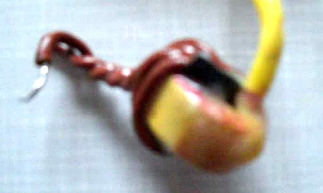

Anselm 6. schrieb: > Unsere Übertrager 50/1 habe einen sehr kleinen Eisenkern. Falk B. schrieb: > "Aufgabenstellung ist primär 300mA und Sekundär 30A" Hi, dann müsste rein rechnerisch der Übertrager das Verhältnis 1:100 aufweisen. Falk B. schrieb: > Aber wollen wir wetten, daß der NICHT von 300mA > auf 30A übersetzt sondern eher anders herum? Anselm 6. schrieb: > Da der Strom das maßgebliche ist, und nicht die Spannung, sollte es doch > einfach ausreichen ein entsprechendes Windungsverhältnis zu haben Ringkern kann man eventuell auch selber wickeln. Schiffchen, Fädeltechnik. Stromwandler ist nicht gleich Trafo zur Leistungsübertragung. Zitat: "...Die Übersetzungsmessabweichung (früher Strommessabweichung) wird als relative Größe definiert durch... https://de.wikipedia.org/wiki/Stromwandler /Zitat ciao gustav

Falk B. schrieb: > Auch dann würde ich einen (Stromwandler) kaufen. Ringkerne mit > 100 Windungen versehen ist nicht so toll. Erst recht nicht, > wenn es klein werden soll. 100 Windungen ist gerade noch so machbar. Die Methode wäre, sich ein Schiffchen aus Pappe oder dünnen Holz zu machen, dort den Draht in der vor berechneten Länge aufzuwickeln, und dieses Schiffchen entsprechend oft durch das Mittelloch zu stecken.

Harald W. schrieb: > Die Methode wäre, sich > ein Schiffchen aus Pappe oder dünnen Holz zu machen, dort den Draht > in der vor berechneten Länge aufzuwickeln, und dieses Schiffchen > entsprechend oft durch das Mittelloch zu stecken. Jep, siehe oben. Kleideretikett aus Plastik ist auch nicht schlecht. Karl B. schrieb: > Ringkern kann man eventuell auch selber wickeln. > Schiffchen, Fädeltechnik. ciao gustav

Karl B. schrieb: > Jep, siehe oben. Ich sehe nur Pixelsalat...
