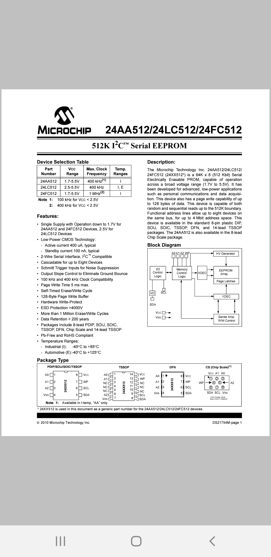

An den 1284p sollen dann auch wechselbare eeproms mit 512kb ran.

von Adrian L. (bytefresser)
So, ich habe mir einen stm32 besorgt getestet und bin dann doch wieder
komplett back to the roots. Die Grafikausgabe mache ich neben dem 1284p
jetzt mit nem 328p der die Grafikausgabe per i2c empfängt.
Zum Thema eeprom, habe gerade im Datenblatt nachgeschaut. Der schafft
mehr als eine Million schreibe/lösch zyklen.
Eventuel lege ich dort die Grafikdaten ab, der der 238p abrufen kann.
Wie zb Bilder oder die Schriftart etc.
Es ist ein wirklich tolles Projekt, habe die letzten Tage viel lernen
können. Und das als Laie, wenn von euch jemand das sehen würde, würde
derjenige vermutlich schreiend weglaufen.
Es ist alles soweit fertig bis auf die Grafikausgabe.
Danach kommt das schöne, die Programmierung.
von m.n. (Gast)
Da bin ich ja auf die Begründung gespannt.
Mit einem ATmega328 wird das auch wohl so bleiben :-(
Es besteht ein Unterschied zwischen Bits und Bytes. Nicht immer alles
gleich fressen ;-)
