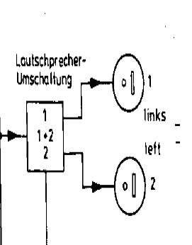

von Karl B. (gustav)
Uwe M. schrieb:
> Einen zur Kabellänge passenden Querschnitt sollte ein
> Lautsprecherkabel schon aufweisen.
und was oft vergessen wird, wie sehen die Lautsprecherbuchsen am
Verstärker aus?
Also die DIN Dinger im Bild wurden gleich rausgeworfen und durch
passende Klemmen ersetzt.
ciao
gustav
von Stefan F. (Gast)
Seit in Deutschland keine Elektronik mehr produziert wird, haben die
alten DIN Buchsen gänzlich ausgedient.
Ich habe vor einem halben Jahr eine ziemlich umfangreiche Kiste mit
entsprechenden Kabeln und Adapter weg geworfen.
von Mark S. (voltwide)
Das liegt bei mir schon länger zurück. Diesem vermurksten Standard weine
ich keine Träne nach.

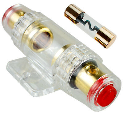

Noch schlimmer sind diese widerlichen Sicherungen die im Kit dabei
waren. Transparentes Gehäuse aus Polycarbonat, darunter vergoldete
Quetsch Murks Litzen Halter. Dumm nur: Die Madenschrauben sind aus Alu,
verkupfert und dann vergoldet. Einmal schief anschauen und das Zeugs
fliegt auseinandert. Ich werde meinen eigenen Halter drucken und mit
Industrie Mitteln das ordentlich machen.
[Bild] Hier quetscht man einfach die Litze rein, ein Witz.
