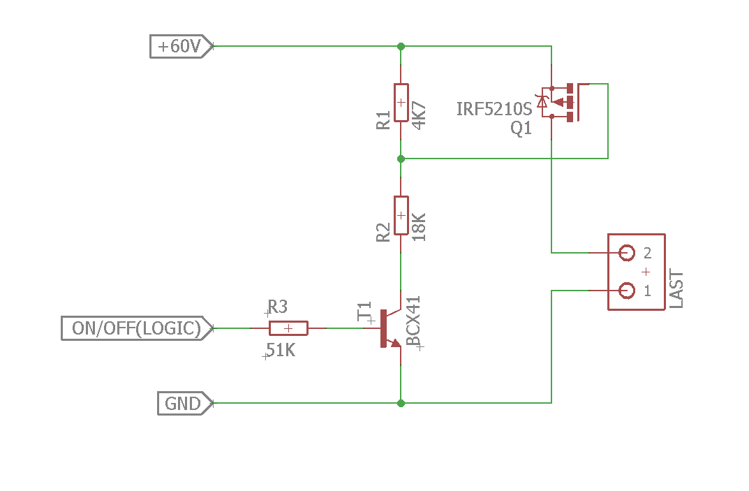

Hallo Leute,
ich beschäftige mich gerade rein theoretisch mit den Eingeschaften von
Mosfets.
Beispielhaft habe ich mir folgendes Szenario ausgedacht:
+60V-----------------------+
             [R01]         |
               +--------[Mosfet]
             [R02]         |
               |         (Last)
 +5V---------[T01]         |
 GND-----------+-----------+
Der Spannungsteiler zum Schalten des Mosfets (kein PWM) besteht aus:
 R01 = 4K7
 R02 = 18K
so dass eine Spannung V(GS) ca. 12V am Gate anliegt, wenn T01
durchgeschaltet ist.
Für T01 habe ich (zugegebenermaßen etwas großzügig) einen BCX41 gewählt.
Nun stellt sich mir folgende Frage.
In so manchen Lehrunterlagen (Online und Bücher) steht im Kapitel mit
den Transistoren, dass der Reststrom von C nach E vernachlässigt werden
kann.
Laut Datenblatt des BCX41 sind das typischweise 10uA-75uA, je nach
Temperatur.
Aber darf man das wirklich vernachlässigen? Besteht nicht das Risiko,
dass der Mosfet irgendwann doch anfängt, leitend zu werden?
Ich hab leider nix zum Messen, sonst würde ich mir die schaltung mal
aufbauen...
Aber wie denkt ihr über das Problem? Oder gibt es gar keins?

Am Gate liegen ca. 47 Volt an wenn T01 durchschaltet. 12 Volt wären es
wenn du die Widerstände tauschst.
Für T01 fehlt der Basiswiderstand. Welcher Typ ist der Mosfet? Verwendet
wird wohl ein P-Channel.

Guten Morgen und Danke für die Antworten.
Ich habe die Schaltung mal mit Eagle gezeichnet und hier angehängt.
Als Mosfet habe ich einen IRF5210 gewählt.
U_GS (max) = +/-20V
U_GS (th)  = -2V (-4V)
Datasheet:
https://www.infineon.com/dgdl/irf5210pbf.pdf?fileId=5546d462533600a4015355e3576b198b
Nach meiner Rechnung wären die 47V dann zwischen Gate und GND zu messen.
Wenn ich es richtig verstanden habe, ist hier aber die Spannung zwischen
Gate und Source U_GS ausschlaggebend. Und die die müsste doch dann 12,x
V betragen, oder?
Gerechnet habe ich den Spannungsteiler mit der Formel
U2 =  (U / (R1 + R2)) * R2
wobei U2 = U_GS
Gegencheck mit diesem Tool:
http://www.peacesoftware.de/einigewerte/spannungsteiler.html
Stimmt. Der spielt natürlich auch noch eine Rolle.
Für die Berechnung des Basis-R ging ich aus,  von:
I_CE(Spannungsteiler) = U / R_ges = 60V / 22700 Ohm = 0,002A
I_B = I_CE / h_fe = 0,002 / 25 = 0.00008A
R_B = ( U(Logic) - 0.7V ) / I(Basis) = (5V-0.7V) / 0.00008 = 53750 Ohm
Und einsetzen würde ich für R_B dann letztlich 51K, abgerundet...
Ist das soweit korrekt?
In Eagle gibt es eine Funktion zum Spiegeln. Das erspart dir die
Verrenkungen mit dem Gate-Anschluss ;-)
Der BJT soll Schalten. Da darf gerne ein Basisstrom fließen, der einen
Faktor 3 höher als der minimal erforderliche ist. Da kannst du besser
für R3 auch 18k nehmen.
Guten Morgen,
> Sven schrieb:
> 75µA verursachen an 4700 Ohm einen Spannungsabfall von 0,35 Volt.
> Der Mosfet bleibt ausgeschaltet.
> Einen derart hohen Reststrom habe ich allerdings bei einem
> Kleinleistungstransistor noch nicht bemerkt.
Ja, also die 75uA wären auch nur bei 100V I_CE und 125°C der Fall.
In der o.g. Schaltung sollte es also deutlich weniger sein.

Also den MosFET konnte ich in all seinen Eigenschaften mangels LTS
Anwenderwissen nicht simulieren.
Aber ich habe eine 60V DC Quelle mit 3MegOhm in Serie (um mal
beispielhaft 20uA Reststrom zu simulieren) und dem Spannungsteiler 4K7 /
18K simuliert.
Da komme ich dann auf 0.2V zwischen +60V und den beiden R's.
Wenn der MosFET also eine U_GS(th) von mindestens 2V hat, bliebe er also
sicher ausgeschaltet, wie Sven schon sagte.
V_GS(th) und die verbleibende Spannung zwischen den Teiler-Rs sind dann
also ausschlaggebend, um zu beurteilen, ob der Emitter-Reststrom ein
Problem darstellt, richtig?
