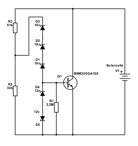

ich stelle gerade einige Versuche mit einer Solaranlage an. Dazu habe
ich 4 stück Solarfolien á 92W von Fuji über Dioden verschaltet. Diese
haben eine Leerlaufspannung von um die 400V und einen Arbeitspunkt von
etwa 320V.
Ziel sollte es sein kleinere Geräte mit Schaltnetzteilen direkt mit den
320V zu speisen und die Restenergie zum Wasser erhitzen zu nutzen.
Dazu wurde die gezeigte Schaltung aufgebaut und der IGBT auf einen, mit
Wasser durchströmten, Alublock geschraubt. Sie soll als Parallelregler
fungieren und die Spannung auf ca. 320V einregulieren. Das funktioniert
auch soweit nur stirbt der IGBT nach kurzer Zeit was ich mir absolut
nicht erklären kann. Es ist ein richtiger Brocken der locker 1kW
verbraten könnte.
Hat hier jemand eine Idee warum das passiert?
Grüße Oliver

Liegst du denn in der SOA für DC? Ein Datenblatt auf Englisch kann ich
leider nicht finden, was nicht unbedingt das Beste heißt für den
"Brocken".
von hinz (Gast)
SOA beachtet? Die Dinger sind ehr nicht für Linearbetrieb gebaut.
von Oliver P. (mace_de)
Ja, hab ich. Da ist alles im grünen Bereich. Hier das Datenblatt...
von hinz (Gast)
Du hast das Gate ziemlich hochohmig gemacht, evtl schwingt das Ding ganz
nett.

von Falk B. (falk)
Hmm, bei 400V kann das Ding angeblich noch 5A, das wären satte 2kW.
Aber deine Schaltung ist unnötig hochohmig und etwas merkwürdig. Warum
nimmst du nicht einfach eine 320V Z-Diode, ggf. als Reihenschaltung
mehrerer Dioden und klemmst die direkt ans Gate. Der Pull-Down dort
sollte eher 1k sein. Aber auch diese einfach Anordnung ist ggf.
schwingungsfähig 8-0
-> Messen

von Falk B. (falk)
Oliver P. schrieb:
> Zur Hochohmigkeit, ich wollte die Querströme und die Verluste im
> Spannungsteiler möglichst gering halten.
Du sollst ja auch ohne Spannungsteiler arbeiten!
Etwa so!
Beitrag "Re: Dioden in Diodenkaskade werden heiß"
von MM (Gast)
Die GE-Spannung ist max. 20 V. Ich würde zuerst mal D4+D5 anpassen und
R1 verkleinern.
Was gibt es den an D4/D5 auszusetzen? im Arbeitsbereich liegt Uge
irgendwo zwischen 5 und 6V. R1 könnte ich mal auf 50-100k reduzieren.
Die Geschichte mit den Z-Dioden und dem Spannungsteiler ist der
Verfügbarkeit geschuldet und der Möglichkeit die Spannung des Reglers
einstellbar zu haben.  Eine Änderung an der Stelle würde eine
Bauteilbestellung notwendig machen.
von MM (Gast)
Dann hau die 2 12er hoch, eine 18er nach unten und passe den
Spannungsteiler an. Und die 50-100 kOhm als R1 sind besser.
So, der 3. ist dann auch hin. Bei 800mA war nach ein paar Sekunden
schluß. Viel mit messen war da nicht. Es sah aber nicht danach aus als
würde da irgend etwas schwingen. R1 hatte ich bei diesem Versuch auf 33k
heruntergesetzt. Ich denke es ist wirklich ein Hotspot Problem. Ich
traue auch dem Datenblatt nicht so recht. Da ich hier noch einen
MG150Q2YS1 von Toshiba liegen habe, was eine Halbbrücke ähnlicher
Leistungsklasse ist, hab ich mal in das Datenblatt geschaut. Da ist bei
100V Uce schluß mit DC.
Ich hab auch mal einen der defekten Bricks aufgebrochen. Es sind 4 Chips
parallel verbaut dvon ist einer durch. Ich werd dann auch aufhören
IGBT's kaputt zu machen und mir was anderes überlegen.
Einer ist aber noch übrig falls jemand die ultimative Idee hat :-)
@K.S. 0,005m sind 5mm nicht 5cm.
Grüße Oliver
>Wie hoch ist denn die Leerlaufspannung?
etwa 410V
>Auch wenn man Dich für die Idee einen Paralellregler zu verwenden
>verprügeln sollte - vor allem im Zusammenhang von Solarzellen
Das bitte mal näher erläutern. Wenn man die Abwärme des Reglers nutzen
möchte, ist der Parallelregler, wie ich finde, die einfachste Art die
Zellen in der Nähe des MPP zu betreiben.
>hast Du Dir mal Gedanken (Messgerät) über den Maximal- bzw. Kurzschlussstrom
>gemacht?
Ja, er liegt bei etwa 1,2A. Wieso?
@ Der Rote Baron
ja, der Ansatz mit dem geschalteten Widerstand ist nicht schlecht und
kommt sicher in die nähere Auswahl.
Zellen laden einen Kondensator Transistor schaltet bei 320V ein und bei
318V aus und speist einen Widerstand. Die Spannung pendelt dann um die
319V.
Der Parallelregler hatte halt den Charm das er sehr einfach aufgebaut
ist und alle Teile verfügbar waren. Wenn die IGBT's das könnte was das
Datenblatt verspricht hätte er ja auch funktioniert.
Ziel sollte es sein autonom eine Spannungsquelle zu haben aus der man so
100-200W ziehen kann um z.b. den Laptop und das Handy zu laden, einen
kleinen Fernseher zu betreiben und am Ende des Tages ggf. noch warmes
Waser zum waschen/duschen zu haben.
Wenn das SNT bzw. das angeschlossene Gerät die Spannung einbrechen
lässt, dann zieht es zu viel Strom und kann halt nicht betrieben werden.
Es kann halt nicht mehr leistung entnommen werden wie die Zellen
bringen.
edit:
unter dem Mikroskop sieht man sogar die Stelle wo der Chip
durchgebrochen ist. Ein winziger geschmolzener Punkt direkt unter einem
der Konaktpads.
von Harald W. (wilhelms)
Oliver P. schrieb:
> Es sah aber nicht danach aus als würde da irgend etwas schwingen.
Solche Schwingungen sind derart schnell, die sieht man nicht.
von Falk B. (falk)
Harald W. schrieb:
Mit dem Oszi sieht man sowas schon
Ja, der TE hat aber bislang nicht gesagt, ob er überhaupt
versucht hat, einen Oszi anzuschliessen. Nachdem die SOA-
Kurvenschar im Datenblatt eine DC-Kurve zeigt, fällt mir
eigentlich keine andere Ursache wie Schwingen ein.
Es wurde mit dem Oszi gemessen aber wie gesagt zwischen dem Einschalten
und dem Ableben des IGBT war nicht sonderlich viel Zeit für ausführliche
Mesungen. Es stellte sich eine Gatespannung von ~6V ein und die stand an
solange es lief.
Wobei mir nicht so ganz klar ist, warum der IGBT sterben sollte wenn der
Regler schwingt bzw. warum hier überhaupt irgendwas schwingen soll bei
so einem behäbigen IGBT und quasi nicht vorhandenen Induktivitäten.

von Robert (Gast)
Harald W. schrieb:
> Nachdem die SOA-
Die DC-Kurve kann da zwar drin stehen, aber die hat auch bei Siemens
keiner gemessen. Eben wie bei all den Standard-FET bei denen eine schöne
DC-SOA mit konstanter Leistung drinsteht, die ist ganz einfach falsch.
Haben genug Nutzer rausgefunden, geht einfach nicht, egal wie sehr man
an die Kurve glaubt.
Und IGBT sind eben nochmal instabiler als FET, Module erst recht. Geht
einfach nicht so.
Gibt für die Sonderanwendungen wo man nicht anders kann taugliche Teile,
z.b. Ixys L2 Serie, sind aber auch teuer.
Hier: Etwas Kapazität auf den DC-Bus, einen Heizwiderstand nehmen und
mit einem billigen FET oder IGBT PWMen. Frequenz und Kapazität so
auslegen dass man kein zu großes Ripple auf seiner Gleichspannung macht,
wenn nötig eben LC-Filter davor.

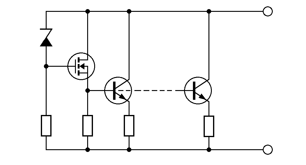

von Sven S. (schrecklicher_sven)
Oder mit ca. 10 bipolaren Transistoren.
Als Treiber einen IRF730 o.ä.
Es wird wohl die getaktete Widerstandsgeschichte werden. Ich denke ich
nehme zwei Heizungen aus Kaffeemaschienen. Das ist günstig, passt in
etwa von der Leistung und braucht keine Spezialanfertigungen. Schade nur
um den schönen gefrästen Alukühler. War nen halber Tag Arbeit für
umsonst.
Danke an alle für die rege Teilnahme und die nette Diskusion.

von Robert (Gast)
Für geringe Spannungen geht das, aber auch der IRF740 kann nicht so
besonders viel Leistung oberhalb von 50V.
Und Hochvolt-Bipolar (also so ab 250V) sind auch praktisch reine
Schalter und haben eine enorm kleine bis garkeine DC-SOA.
Der gute alte BU508A z.b. 60mA bei 300V und 25°C Tcase. Irgendwie
unbefriedigend wenig.
Wenns schon sein muss, z.b. IXTN60N50L2
Der kann z.b. garantierte 360W bei 400V und 75°C Tcase.
Kostet auch weniger als der riesen IGBT (oder 10+ bipolare plus
Isolation).

von Mark S. (voltwide)
230V + 10% = 253Veff ist die übliche Spezifikation für solche Netzteile.
Bei Überspannung fallen als erstes meist die PowerMOSFETs aus.
von MiWi (Gast)
eine durchaus mutige - und in meinen Augen für den TO eher fahrlässige -
Interpretation des Datenblatts.
Abgesehen davon liese sich mit einer einfachen Modifikation an dem
ganzen (kränklichen) Klapperatismus die abzubauende Spannung auf
V(solar)-V(in_max_SNT) reduzieren. Damit ist dann nur mehr ein Bruchteil
der Spannung und Leistung zu verheizen.
Und da wäre der genannte IXTN dann ausreichend robust und passend - wenn
er gut(!) gekühlt wird.
Idealerweise nimmt man für Sowas Netzteile für 400VAC spezifiziert sind
- oder gleich Wandler die 1,5kV packen (siehe zB. Morsun)
Cyclotron schrieb:
> Ich dachte eher an den Gleichrichter
Der Gleichrichter wird strommäßig stärker belastet, aber Gleichrichter
werden nur selten strommäßig knapp dimensioniert.
von Der Rote Baron (Gast)
Oliver P. schrieb:
> gibt heute für jedes Problem eine fertige Lösung aber vielleicht
> ist gerade das was man nicht möchte. Schon mal darüber nachgedacht?
Ja. Nur hatte ich diese Möglichkeit wieder verworfen, weil ich für
unwahrscheinlich gehalten hatte, daß "ich will aber (nicht)" hier
wichtiger sein könnte als die technische Machbarkeit an sich.
Und ich das_hier
Oliver P. schrieb:
> Ziel sollte sein kleinere Geräte mit Schaltnetzteilen direkt mit
als Ziel betrachtet hatte. [Was nun mal "auf Deine Weise" beides
entweder gar nicht oder nur mit unfaßbar hohen Verlusten geht -
das hatte ich schon auch versucht, Dir darzulegen... nicht DAS:]
Oliver P. schrieb:
> Sicher könnte man jetzt das ComputergestützteGPSgeregelte
> batteriegepuffertenachtaktivesupersolarkraftwerk  bauen.
Hatte das etwa irgendwer vorgeschlagen? Ich hatte Dir die minimal
-konfiguration dafür genannt, mehr als nur "Geraete-interne Akkus zu
laden (und auch die Waermeenergie nicht sinnlos zu verschwenden),
und beiderseits erklaert, wieso was wie ist...
Mißverstanden? Kein Wunder, statt v.m.g. Begriffe zu recherchieren
vertraust Du lieber dem, was Du zu wissen glaubst - viel Glück.
Oliver P. schrieb:
> Ungelärt vielleicht
Vielleicht? Na, was soll's - behalte alles für Dich. Mir jetzt egal.
> aber nicht machbar? Halt ich für ein Gerücht.
Schön für Dich. Mach, was Du willst, und nicht, was nicht.
Es wird immer Menschen geben, die erst aus Schaden klug werden
(und vielleicht (der Eindruck entsteht) nicht einmal dann).
> Ziel ist es mit wenig Aufwand und aus vorhandenen Dingen
> etwas zu bauen was am Ende einen gewissen Nutzen hat.
Versuch es "so", verschwende/verheize vorhandenes Gut und Geld.
Viel Spaß, CU later after getting smarter.
von Robert (Gast)
MiWi schrieb:
Das war weniger eine Interpretation als ein Zitat aus dem DB.
von MiWi (Gast)
Robert schrieb:
> MiWi schrieb:
Richtig, ich habe das Datenblatt gelesen. Da steht aber auch, das Ptot
für eine Zeit von 3 Sekunden gilt.
Das ist auch in den SOA-Kurven mehr als deutlich geschrieben: "Single
Pulse"
Denn nach 3s ist da noch lange kein thermisches Gleichgewicht vorhanden.
Da der Hersteller nicht länger testen will oder kann muß man also
deutlich darunterbleiben wenn einem die Dinger nicht regelmäßig um die
Ohren fliegen sollen.
Damit ist es eine gewagte Interpretation das dieser Zustand länger
anhalten darf, so wie es der TO benötigt.
PS: BTDT mit einer Last für 800V, die pro FET max. 0,3A zuläßt.
von Robert (Gast)
> Pulse"
Ixys meinte dazu: 3s, weil man nicht ewig testen will und kann, denn
Testzeit ist sehr teuer. Der Chip erreicht dabei seine Endtemperatur in
guter Näherung und diese Werte sind für den Dauerbetrieb geeignet.
Fehlerhafte Teile (z.b. schlecht verlötete Chips) gehen in der Zeit
praktisch alle kaputt.
Derlei Bestätigung sollte man natürlich für sein jeweiliges Projekt von
Ixys/Littelfuse schriftlich einholen.
Funktioniert hier auch problemlos bei 100%iger Ausnutzung der
Datenblattwerte, bis die Teile kaputtgehen (ohne Tj zu überschreiten)
braucht es bedeutend mehr. Die hochspannigeren Typen sind etwas
empfindlicher, aber haben auch ihre Datenblattwerte eingehalten.
von Robert (Gast)
Mit welchem FET denn?
Der 30N100L kann nur 600V/0,5A, der 17N120L 800V/0,3A aber nur 60°C
Tcase.
von MiWi (Gast)
Robert schrieb:
> Tcase.
IXTK8N150L
Wasserkühlung, TC liegt (gemessen) bei ca. 50°-55°C je nach
Wassertemperatur.
von Armin X. (werweiswas)
Das blöde bei den hohen Spannungen ist, dass sich die IGBts dabei anders
verhalten als bei niedrigen Spannungen.
Im Bereich bis 20 30V können die schon bis 30% der Verlustleisung
betrieben werden. Bei so hohen Spannungen werden wohl nicht alle
Mikrotransiatoren gleichermaßen durch gesteuert so dass thermische
effekte überproportional durchschlagen. Daher ist eine Einzelregelung
vieler kleiner Transistoren mit wenig Belastung zu empfehlen.
Armin
