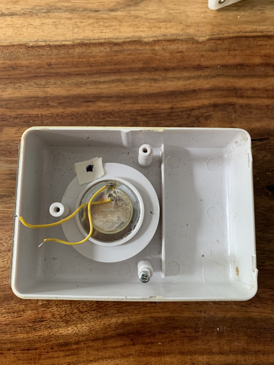

Hallo.
Erhalte von einer Alarmanlage eine Spannung für einen existierenden
Piezzo mit Ansteuerungsplatine (als Signalisierung im Aussenbereich) 0,3
Volt wenn die Alarmanlage auslöst. Piezzo mit Ansteuerungsplatine soll
gegen eine richtige Sirene ausgetauscht werden.
Das geht mit einem Relais.
Aber die 0,3 Volt reichen auch nicht um mit einem Transistor ein Relais
zu schalten.
Hat jemand eine Idee?

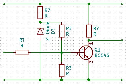

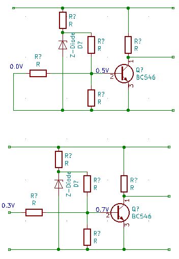

von Falk B. (falk)
Das Zauberwort lautet Komparator, besser noch Schmitt-Trigger, der
braucht nur wenige mV zum Schalten.

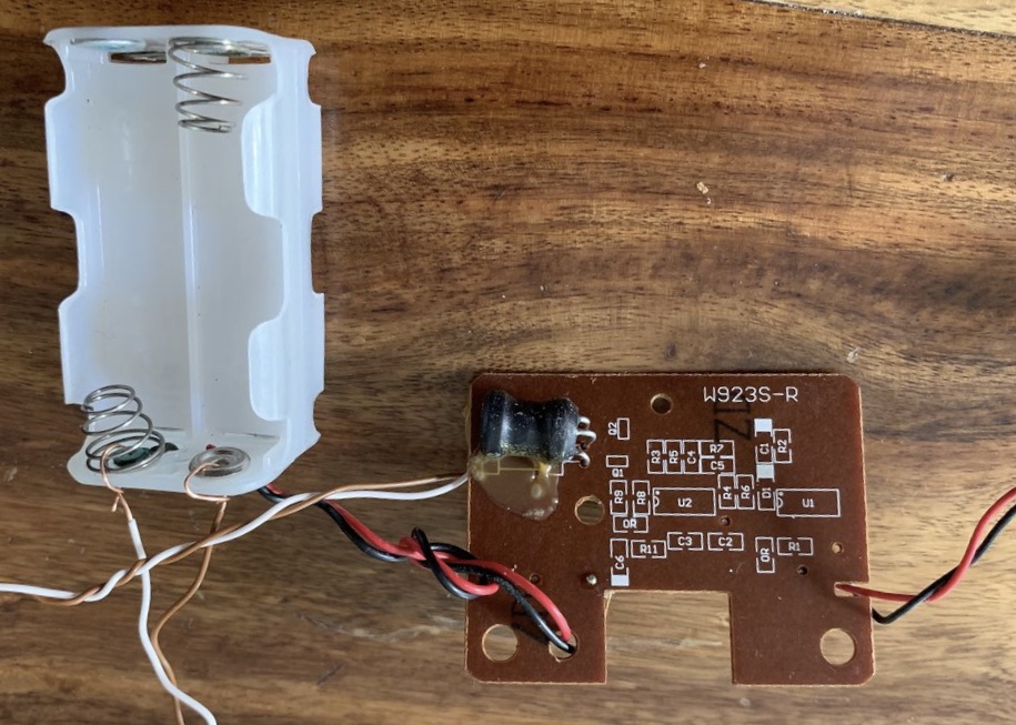

von Ralf-Ruediger F. (ralfruediger_f)
Hatte ich geschrieben.
Es existiert eine Schaltung auf einer kleinen Platine vor dem Piezzo vom
Hersteller der Alarmanlage.
Das Steuersignal für diese Platine schaltet auf 0,3 Volt bei Alarm und
die Steuerplatine (mit einer Batteriespannung von 4x1,5 Volt, AAA)
produziert dann das Signal für den Piezzo. Diese Platine mit dem Piezzo
habe ich abgehängt und möchte eine 12 Volt Sitene anschalten.

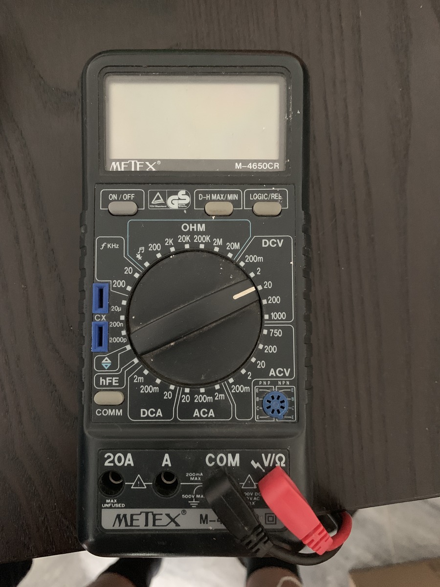

Ralf-Ruediger F. schrieb:
> Wenn kein Alarm dann 0 Volt DC an der Leitung. Wenn Alarm dann 0,3
> Volt DC auf der Leitung.
Schließe den Minuspol vom Messgerät auch mal an?
Zeige von deinem Messaufbau mal ein Foto.

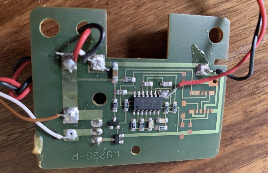

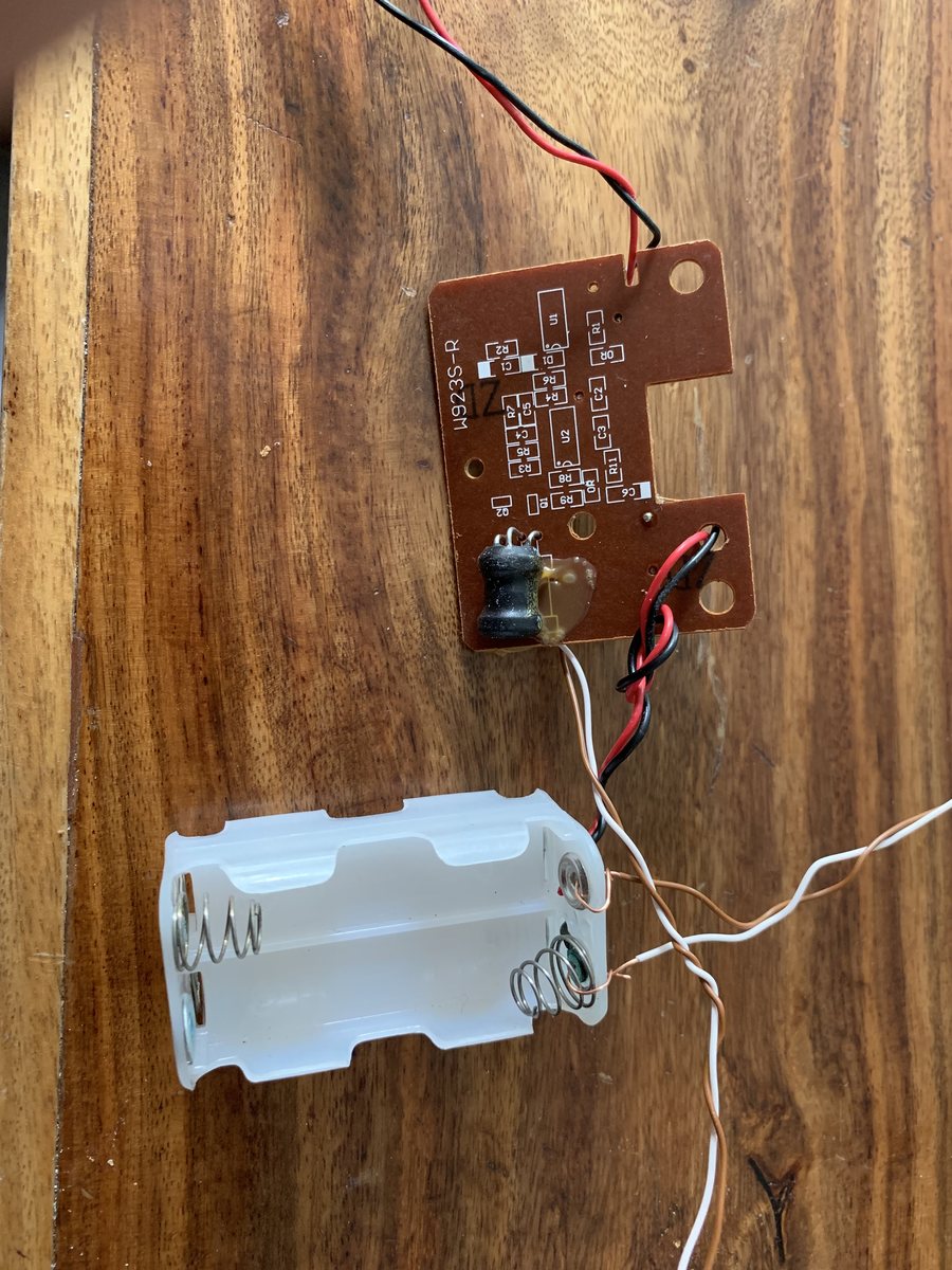

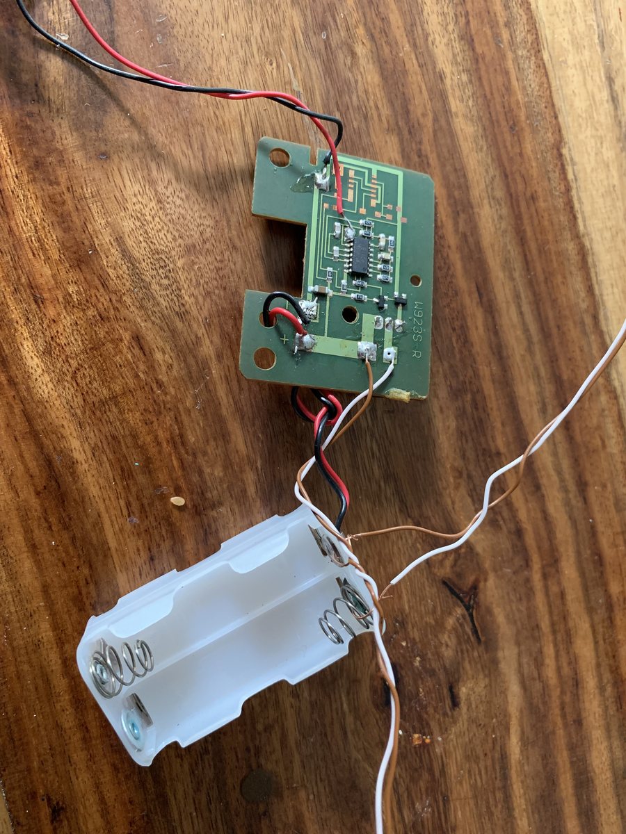

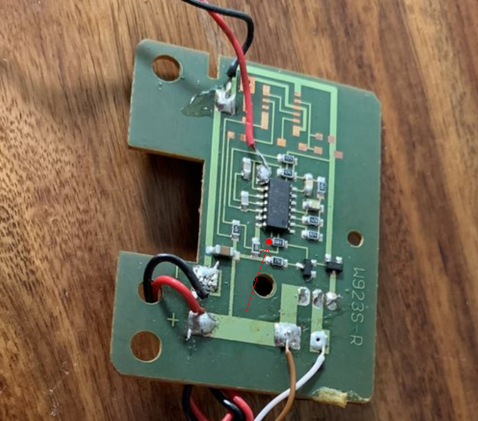

Ich glaube ich habe euch das nicht so beschrieben das ihr das verdteht.
Die 0,3 V kommen vom Alarmsystem.
Die 2 Drahtleitung geht auf eine kleine Platine. Auf der befindet sich
ein IC auf dem die Beschriftung abgewischt ist mit einigen Bauteilen. An
der Platine sind 4x1,5 Volt AAA Batterien angeschlossen. Das IC bereitet
wohl die Spannung auf und der Ausgang der Platine geht auf den Piezzo.
Ich hatte auch die Soannung am Piezzo gemessen. Das ist auf jeden Fall
keine Gleichspannung. So ca. 20 Volt effektiv. Das ist für mich nicht
verwendbar. Wenn ich daran etwas anschliesse bricht diese Spannung bis
auf 3,5 Volt effektiv zusammen. Ich wollte aus diesem Grund das
Eingangssignal auswerten um die Sirene zu schalten.
Oszi habe ich leider nicht verfügbar.
Die Zuleitung zur Platine sind zwei Drähte.
Da kann ja kein Messfehler passieren.
Ich wüsste nicht was da falsch gemessen sein könnte.
von A. S. (Gast)
Mal Wechselspannung messen. Mit beiden polungen (also Masse des MM Mal
ans eine, Mal ans andere Kabel.) Welche Werte? Wirklich 0 bzw <0.6?
von Ach Du grüne Neune (Gast)
Es können auch die 20 Volt Wechselspannung ausgelesen werden. Einfach
das 20 Volt Signal über eine Diode und einen Tiefpass, bestehend aus 2
mal 10k Widerständen mit einem 100nF nach Masse, auf die Basis eines NPN
Transistors geben, der dann ein Relais schaltet. Parallel zum 100nF noch
einen 100k Widerstand schalten.
von test (Gast)
Z.B. den Gleichstrom Messbereich wählen wenn Wechselstrom genutzt wird.
Deswegen sollst du deinen Messaufbau beschreiben.

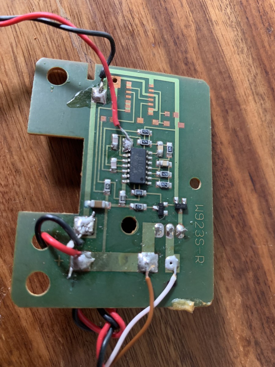

Da auf der ausgebauten Platine so gut wie alles drauf ist, was man zur
Verstärkung des Signals benötigt, baue sie doch bitte mal wieder ein und
miss dann an diesem Board.
Mit Sicherheit sind da bereits Pegel, mit denen man viel mehr anfangen
kann als mit den 0,3V. Der abgekratzte IC ist vermutlich ein LM324 oder
was ähnlich billiges. Foto dieses Boards würde auch helfen.

Kein vernünftiger Mensch wird ein 0,3V-Signal als Steuersignal nach
außen führen, alleine schon wegen des Störabstandes.
Vielleicht reicht schon ein simpler Pull-Up, um da etwas vernünftiges
draus zu machen. Mangels vernünftiger Oszi-Messung - reine Spekulation.

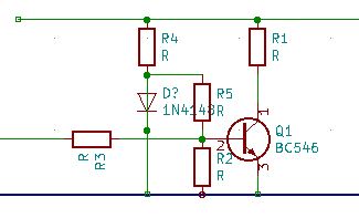

Die obige Schaltung steuert mit einer Steuerspannung von 0.0 V ... 0.3 V
und einer Ausgangsspannung von 3 bis 30 V oder mehr.
von Thomas R. (Gast)
Nachdem nicht jeder meinen Schaltungsvorschlag verstehen kann, eine
einfache Erklärung:
Der Transistor wird zwischen A-Betrieb und B-Betrieb (also A/B-Betrieb)
verwendet.
1. Die Steuerspannung hat 0.0 Volt. Nun bekommt die Basisspannung 0.5
Volt, damit sperrt der Transistor gerade.
Die Kathode der Diode hängt an Masse und nicht an der Basis!
Man beachte die Diode und dessen Spannungsteiler.
2. Die Steuerspannung hat jetzt 0.3 Volt. Nun bekommt die Basisspannung
0.7 Volt.
Nun leitet der Transistor.
Da die Kirchhoffschen Regeln gelten, funktioniert mein Vorschlag auch!
LTspice unterstützt mich, es müssen aber die Widerstände richtig
dimensioniert sein.
https://de.wikipedia.org/wiki/Kirchhoffsche_Regeln
von my2ct (Gast)
Thomas R. schrieb:
> Die obige Schaltung ...
... hat ein Problem mit einer kurzgeschlossenen Diode.
my2ct schrieb:
NEIN! Der Punkt an der Kathode liegt NICHT an der Basis sondern an
Masse.
Vielleicht war die Schaltung missverständlich?
Die Diode ist NICHT kurzgeschlossen.
Sie hat ca. 0.7 Volt und dann folgt der Spannungsteiler.
Es fehlt natürlich ein folgender Transistor und das Relais.
von K. S. (the_yrr)
my2ct schrieb:
da siehst du was falsch, das stimmt schon so.
das Problem ist eher dass da sehr wahrscheinlich keine 0.3V Steuersignal
verwendet werden, sondern irgend etwas anderes. das macht die Schaltung
nur unnötig aufwenig und das Signal unnötig störanfällig.
Der Piezo wird mit Batterien betrieben, ein CMOS IC z.b. wäre
ruhestromlos, höherer Signal/Rauschabstand, einfacher und billiger. ab
0.7V würde sich alles auf 1 Transistor (+ Piezo) reduzieren. warum
sollte die Schaltung absichtlich schlecht gebaut sein? (also nicht die
von Thomas R., sondern die im original Alarm)

von Marek N. (Gast)
Die Schaltung ist aber extremst abhängig von Parameterstreuungen,
Temperatur, Mondphase und Schuhgröße des Erbauers.
Sowohl der Transistor als auch die Diode haben gleiches
Temperaturverhalten.
Das obige Diagramm betrifft also sowohl die Diode als auch der
BE-Strecke.
Böse wäre es, wenn ich statt der Diode eine Referenzspannung verwendet
hätte.

von Stefan F. (Gast)
Das schon, aber die Spannung der Diode wird mit einem Spannungsteiler
abgegriffen. Wenn der z.B. das Verhältnis 1:1 hat, dann wirkt der
Spannungsdrift der Diode letztendlich nur halb so hoch, wie der vom
Transistor.
von Wolfgang (Gast)
Thomas R. schrieb:
> my2ct schrieb:
> Masse.
Doch, in der Schaltung ist eine direkte Verbindung zwischen Anode und
Kathode der Diode eingezeichnet (zwischen den dicke grünen Punkten),
zudem auch noch quer durch das Schaltsymbol der Diode.
Was sollen die blauen Bus-Leitungen in der Schaltung?
von batman (Gast)
Wenn die Basis auf 0.5V liegt, zieht ein 0.3V Steuersignal den
Transistor in den Sperrberich.
So ist es, denn das ist ja kein Addierer, den Thomas da gebaut hat. Mit
viel Abgleich und wenig Stabilität kann man da evtl. eine Schaltschwelle
hinkriegen, aber das Dings soll ja in eine Alarmanlage mit mögl. wenig
Fehlauslösungen.
Das ist die Steuerplatine für den Piezzo
Schwarz-Rot oben, darüber kommt das Steuersignal.
Weiss-Braun unten, da war der Piezzo dran.
Das ist der Piezzo

So sieht eine temperaturunabhnägige Version aus.
Die Z-Diode liegt dann im Bereich 3.5...5 Volt.
Nein, die Steuerspannung geht von 0...0.3 Volt und hat einen Widerstand
- ganz links.
Da die Kirchhoffschen Regeln gelten, funktioniert mein Vorschlag doch!
Die Basisspannung geht dann von 0.5 Volt auf ca. 0.7 Volt.

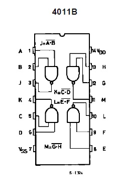

von sonntag (Gast)
Hmmm, 4011B - der braucht mehr als 0,3 Volt am Eingang, aber nur sehr
wenig, um nicht zu sagen überhaupt keinen, Strom.
Du hast die 0,3 Volt nicht zufällig mit einem Analogmultimeter 20kΩ/V
gemessen?
Wie dem auch sei, probier doch mal die dort gezeigten Schaltungen:
https://www.mikrocontroller.net/articles/Relais_mit_Logik_ansteuern
von sonntag (Gast)
Ey, ThomasR! Deine Schaltung funktioniert nicht! Das wurde oben schon
gesagt!
Wenn Du die Basis auf 0,5 Volt (oder so) vorspannst, addieren sich die
0,3V am Eingang NICHT dazu! Vielmehr fließt Strom aus deine Schaltung
heraus Richtung ansteuerndes Gerät.
Ist das jetzt klar? Verstanden?

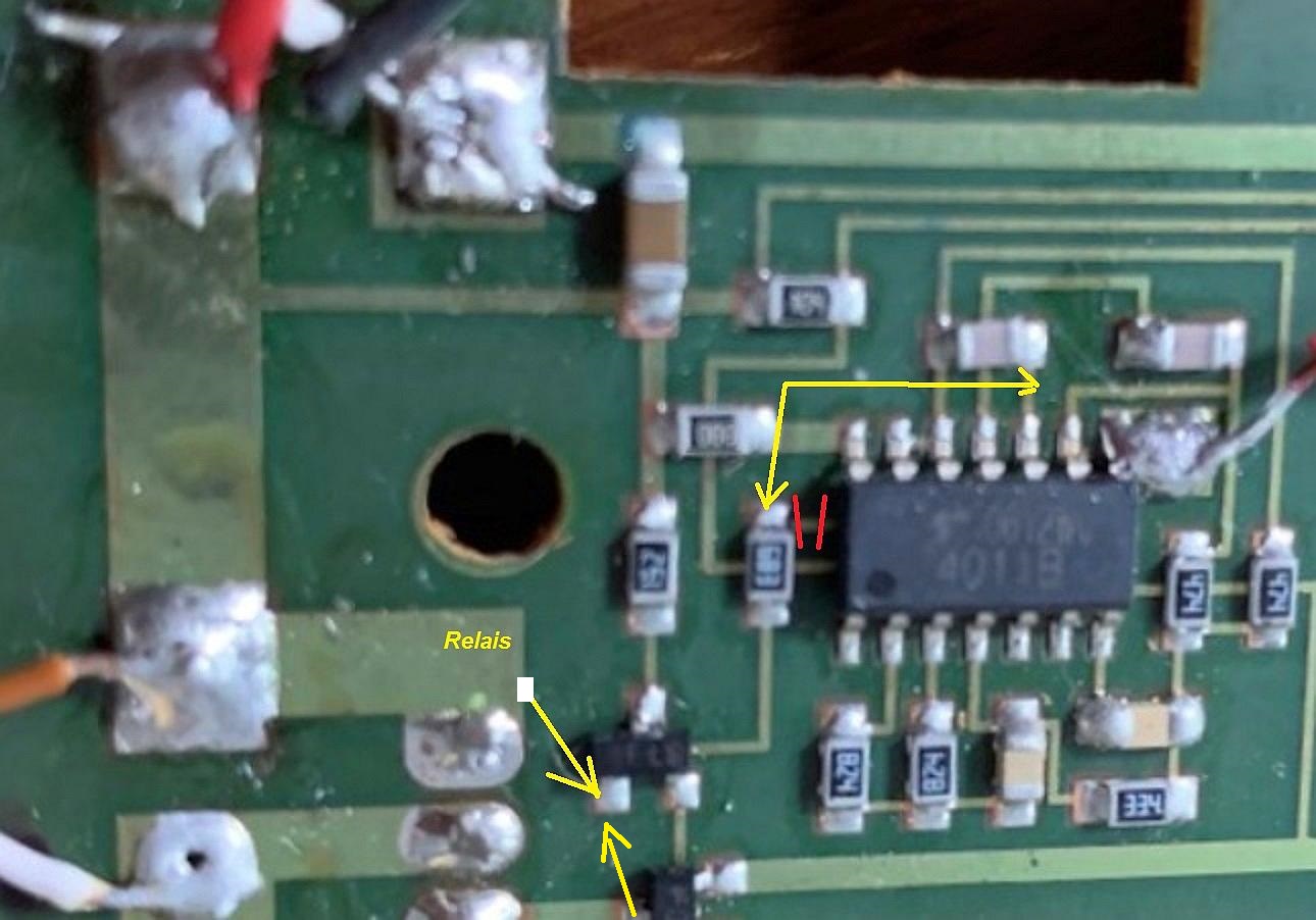

Der Piezo Schallwandler war also an einen Spar-Transformator
angeschlossen, der mit einem Transistor angesteuert wird.
An dem rot markierten Punkt wirst du ein sauberes Logik-Signal mit 3V
Pegel erhalten. Die üblichen Arduino Relais-Module mit den blauen
Würfelförmigen Relais sollten daran funktionieren.
Oder so:
+ o-------------------+                   Relais
                      |                +---XXXX--+
             10kΩ   |/<                +---|>|---+----o +12V
Signal o----[===]---|    BC327-40      |  1N4148
                      |   1kΩ        |/
                      +---[===]------|   BC337-40
- o------------------------------------+--------------o GND
Damit habe ich gemessen.
DC von 0 auf 0,3 Volt wenn auf Alarm geht.
AC extra auch gemessen, war die ganze Zeit 0 Volt.
Habe extra noch 2 andere Messgeräte dabei gehabt.
Die haben die gleichen Werte gezeigt.
Warum willst du überhaupt die Spannung vom Piezo Schallwandler
abgreifen, anstatt direkt das Steuersignal der Alarmanlage zu nutzen?

von Test (Gast)
Es ist einfach das falsche Messgerät. Das hat man dir jetzt bereits
tausend mal gesagt und so ist es. Mit dem Lineal kannst du auch nicht
messen wie hell es ist. Dein Signal ist ein Wechselstromsignal. Es gibt
Multimeter die können eine sog. TrueRMS-Messung vornehmen aber selbst
die sind einfach für die Messaufgabe nicht richtig geeignet. Stell dein
Multimeter zumindest auf "VAC 20". Der gemessene Wert ist zwar auch noch
völlig daneben aber immerhin besser als ein Wechselstromsignal mit einer
Gleichspannungsmessung zu vermessen.
0,3V "Schaltspannung" wie du es nennst ist einfach ein unplausibler
Wert. Nur weil 3 Multimeter das selbe messen heißt das noch lange nicht,
dass du keinen systematischen Fehler beim Messen machst.
Das ist schon ok - mit dem Messgerät wird da nicht viel verfälscht. Wenn
Thomas jetzt aufhört, uns seine Schaltungen um die Ohren zu hauen, haben
wir genug Zeit, um auf der Platine den Punkt zu finden, der ein sauberes
Logiksignal liefert. Wenn es dann noch gelingt, den Piepser zu einem
Dauersignal zu machen, dann kann man den Piezotreiber gleich als
Relaisschalter benutzen.
Am markierten Punkt sollte schon mal genug Pegel anliegen.
> gesagt!
> Sorry für die vielen Ausrufezeichen. Aber so penetrant demonstrierte
> Unfähigkeit nervt doch etwas.
Penetrant ist Kirchhoff und nicht ich. Verstanden?

von Harald W. (wilhelms)
Thomas S. schrieb:
> So kompliziert ist das Messsignal nicht !! Jedes billige 5,- Eur
> Messgerät kann das Messen.
5Euro-Messgeräte können Wechselspannungen nicht vernünftig messen.
Das Multimeter des TEs aber schon. Es wäre also schon den Versuch
wert, auch die Wechselspannung zu messen, wenn man schon kein
wesentlich besser geeigneten Oszi  zur Verfügung hat.

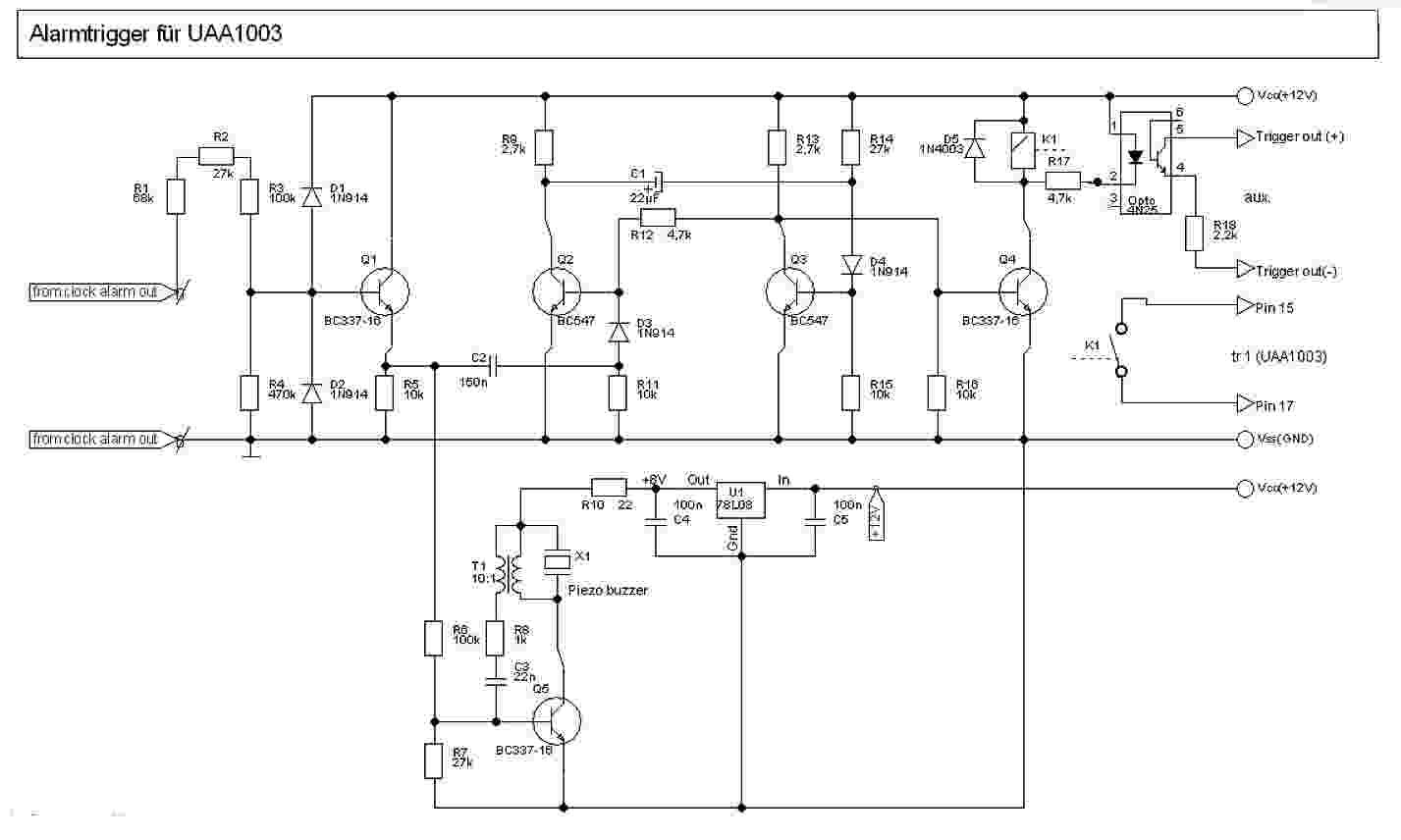

von Karl B. (gustav)
A. S. schrieb:
> dass da 120R Eingangswiderstand (+Komparator) auf der Platine sind
> und in der Steuerung etwas sehr hochohmiges.
die Sache mit P-Mos oder N-MOS open source/ open drain.
Da muss ein Pullup/Pulldown widerstand rein, sonst wird das nichts.
Aber:
Hatte ein ähnliches Problem mit einem Wecker, dessen Piezo-Weck-Ausgang
die Sprachdurchsage via Relais schalten soll.
Siehe Bild:
Das diskret aufgebaute Monoflop kannst Du Dir sparen. Auch den
Optokoppler.
Die Beschaltung rund um Relais K1 wäre für Dich interessant.
Der Piezo war kaputt, deswegen habe ich die Sperrschwingerschaltung auch
noch mal extra aufgebaut.
Kannst Du Dir schenken.
Gehe an den Ausgang, der Dir den Piezo steuert.
Und betrachte das als hochohmigen Eingang für die Relaisschaltstufe.
Wurde schon gesagt, dass das eventuell nur mehrstufig geht. Eventuell
muss noch integriert werden, um die NF wegzubekommen. Du willst ein
Dauer-Ein haben, sobald piepst. Den Piepser kannst Du sogar drinlassen,
wenn der Schaltverstärker richtig dimensioniert wird.
Muss noch wissen, mit welcher Speisespannung das Relais läuft. Nicht mit
den 5V oder ?
Das ist für die Auslegung der Schaltstufe wichtig.
ciao
gustav
Karl B. schrieb:
> Siehe Bild:
Ich glaube nicht, dass dieses Bild dem TO weiter hilft. Da ist 90% Kram
drin, den er nicht braucht. Um das auseinander zu klamüsern, braucht er
Kenntnisse, mit denen er gleich seine eigene Schaltung hätte entwerfen
können.
Wenn man deine Empfehlung im Text befolgt, kommt man bei der Schaltugn
heraus, die ich bereits im Beitrag
Beitrag "Re: 12 Volt Relais ansteuern mit 0,3 Volt Steuerspannung" empfohlen habe.

von Jörg R. (solar77)
Bei den Verbindungen und den Lötstellen kräuseln sich bei mir die
Nackenhaare. Den Lötkolben hätte man vor dem löten mal einschalten
sollen;-)
Für die „Lötstellen“ hätte mein Ausbilder damals meine Eltern zur
Unterredung einbestellt;-) Ebenso für die Verdrahtung am Batteriehalter.
Bei so einem Murks darf man sich nicht über so manches Messergebnis
wundern.
Die Vermutung dass das Signal kein DC ist bestätigt sich mit den
Bildern. Pin 8 des 4011 ist ein Eingang, und der erkennt 0,3 V nicht als
„H“.
Was misst du an Pin10 (Ausgang des Gatters) wenn das „Signal“ anliegt?
Hast Du mit dem Messgerät einfach mal die Batteriespannung gemessen, ob
das Teil überhaupt funktioniert?
Versuche dann mal im AC-Voltbereich das Signal zu messen. Schalte dazu
aber einen kleinen Kondensator in Reihe zum Messgerät. Wenn das Signal
DC ist dürfte das DMM nichts anzeigen.
PS: Man kann auch mehrere Bilder in einen Kommentar packen. Und man kann
Beiträge innerhalb 60 Min. editieren, solange kein weiterer Kommentar
geschrieben wird.

von K. S. (the_yrr)
Gefühlte 100 Beiträge und nix kommt bei rum
das sieht für mich stark nach einem CD4011B aus, also ein 4fach CMOS
NAND
Von der Steuerleitung geht Schwarz and GND und Rot an Pin 8, Eingang für
eines der NANDs.
da der Eingang an ein CMOS IC geht ist es falsch, da kannst du auch mit
100 Geräten messen. Es gibt nur ein IC und zwei Transistoren, die den
Trafo (schwarz, rund, auf der Rückseite, 3 Beine) für den Piezo treiben.
da wird etwas moduliert sein, wobei der eigentliche oszillator mit den
NANDs aufgebaut sein wird. Es können einfach keine 0.3V sein. häng mal
ne LED + Widerstand zwischen Rot/Schwarz vom Alarm Ausgang, du wirst
sehen dass die leuchtet/blinkt.
oder folgendes:
ROT - Diode -|>|-  - Elko - Schwarz, eventuell parallel zum elko ca.
10-100kOhm, muss nicht sein.
dann miss die Spannung über den Elko, die wird weit über 0.3V sein.
Diode mit dem Ring zum Elko, Elko mit Minus/Markierung and Schwarz, als
Elko irgendetwas über 1-10µF, da geht auch Keramik oder Folie oder
Tantal falls du nix anderes hast, notfalls auch weniger kapazität
(einige 100nF sollten es sein)
wenn die Schaltung so funktioniert, wie ich es mir denke, dann
könnte man das einfach durch Umverdrahtung und Kappen von Leiterbahnen
erreichen.
Aber:
Erst schauen, was an Pin 10 des IC an Spannung bei Alarm und bei
Nicht-Alarm herauskommt, bevor irgendetwas in der Art oben verändert
wird.
Also, erst die IC-Beinchen abklappern.
Zumindest gegen GND (Pin 8) messen mit DVM oder Oszi.
ciao

von K. S. (the_yrr)
Jörg R. schrieb:
> Der Piezo wird ziemlich sicher nicht mit 0.3V angesteuert, sondern einer
> Wechselspannung mit positiven und negativen Spitzen mit irgendwas von 3V
> bis 30V.
habt ihr alle wenigstens mal 5 sekunden auf die Platine geschaut?
da ist nen Trafo drauf, Prinzip Sperrwandler. Das Signal muss CMOS level
haben. außerdem ist da nen oszillator mit zwei NAND drauf.
> Pegel erhalten.
Sicher? dort wird der Transistor für den Piezo angesteuert, dort müsste
die Piezo Frequenz messbar sein.

eric schrieb:
> Und kein Mensch mit Verstand wird so eine Kunstschaltung
> mit einem Transistor verwenden anstatt einen simplen Komparator.
Ich schon, denn meine Komparatoren können keine Relais (direkt)
ansteuern.
> ansteuern.
Du kennst die falschen Komparatoren bzw. OPV;-)
>> ansteuern.
Mir egal, denn ich kann Transistorschaltungen entwerfen und habe
genügend davon vorrätig.
eric schrieb:
> Schon mal dran gedacht, dass der CD 4011 kaputt sein kann?
> Soll gar nicht so selten vorkommen.
Der TO hat nicht geschrieben das die Schaltung nicht funktioniert. Er
möchte lediglich das „Signal“ nutzen.
Wobei ich mich schon wundere dass die Schaltung funktioniert. Das
Lötzinn wurde wohl mit Kleber befestigt. Heiß gemacht wurde es scheinbar
nicht;-)
Wag ich zu bezweifeln, wenn ich Dein Beispiel sehe.
>> ansteuern.
Einige können da m.W. sogar 100mA. Das sollte für die meisten
Relais (und sogar manche Sirenen) reichen.
von Joe F. (easylife)
Hihi, ein lustiger Thread.
Ich könnte wetten (wie schon 1000x angesprochen), dass die Alarmanlage
einen Open-Collector-Ausgang hat.
Auf der Piezo-Platine wird es einfach einen Pullup geben, und ich
vermute auch, dass es der Widerstand ist, der neben dem IC bei Pin 1
liegt, und die Leitung zu Pin 8 geht unter dem IC durch...
Lieber TO, miss doch mal mit deinem Multimeter den Pegel am Kabel von
der Alarmanlage, wenn die Piezo Platine angeschlossen ist, und mit einer
Batterie mit Strom versorgt wird.
Jede Wette, dass es dann nicht mehr 0.3V sind, sondern 3.0V.
Einfach nur am offenen Kabel messen - oder ohne Stromversorgung der
Piezoplatine - nützt gar nix.
Irgendwo gab es schonmal so ein ähnliches "Problem", ich kann den Thread
leider nicht mehr finden.
Da du kein Arsch bist, erklärst du sicher gleich den Fehler, den du
gefunden hast. Oder willst du anschließend den Rüdiger verhöhnen, wenn
er das aufbaut und keinen Erfolg damit hat?
von Peter D. (peda)
Da sollten aber ordentlich Volt rauskommen. Der schwarzer Dreipoler ist
der Trafo für den Piezo.
Der Transistor davor wird gepulst. Wenn Du den Trafo ablötest, kannst Du
einfach das Relais an den Transistor schalten (mit Freilaufdiode).
wollte es doch spannend machen...
Naja,
ob nochmal invertiert werden muss, dann die danebenliegen Gatter
nehmen...
batman schrieb:
> müßte dann
> die Piezo-Platine (mit Pullup aktiv-high) allein, also ohne Eingang,
> nicht schon losbrüllen?
Vermutlich ja. Wäre mal einen Versuch wert. Und bei einer Alarmanlage
durchaus sinnvoll, wenn jemand z.B. das Kabel durchschneidet und meint
damit den Alarm tot zu machen.
Aber ich vermute Rüdiger hat eh keinen Bock mehr.
Für mich hat die Alarmanlage einen Open-Kollektor Ausgang, der im
"Ruhezustand" nach GND geschlossen ist. Und der im "Alarmfall" öffnet
(Stichworte dazu: Drahtbrucherkennung, Stromausfall).
Und deshalb ist im Alarmfall über irgendwelche Leckströme eine
Restspannung zu messen, die im Ruhezustand über den Schaltausgang
kurzgeschlossen wird.
Denn ein "Schaltspannungsabstand" von 0,3V ist für eine Alarmanlage
schon allein im Bezug auf die Störfestigkeit hirnrissig niedrig.
von eric (Gast)
Eine Schaltung, über die sich das Forum zankt
und die erst durch den Rüdiger aufgebaut werden muss
um sie zu verifizieren,
kann man doch nur als Sch.... bezeichnen
(um auf Deinem Sprachniveau zu bleiben).
Nun, bisher bist du der Einzige der meinen Schaltungsentwurf bemängelt
hat - jedoch immer noch ohne es zu konkretisieren. Ich bin wirklich sehr
gespannt,  welchen Fehler du erkannt hast. Du solltest das nicht für
Dich behalten, alleine schon, um andere vor dem Verderben zu bewahren.
Abgesehen davon: Hier im Forum wird alles bis zum Erbrechen bemeckert.
Das ist normal.
von eric (Gast)
Nicht nötig.
Jeder vernünftige Entwickler nimmt nen LM 339, 324 o.ä.
Da gibt es nichts zu diskutieren,
funktioniert immer und der Aufwand ist kaum höher.
So wie jeder vernünftige Deutsche einen SUV fährt - äääähhhhh
Eric, du hast immer noch nicht erklärt, was an meiner
Transistorschaltung falsch ist. Können wir uns darauf einigen, dass sie
in Ordnung ist?
Dein Lösungsvorschlag mit dem Komparator ist jedenfalls auch in Ordnung.
Jetzt bist du dran, die ausgestreckte Hand anzunehmen.
Ich fände es ja toll, wenn dieser Thread langsam mal wieder zum
eigentlichen Thema zurückkommen würde und wir Rüdiger dabei helfen
könnten herauszufinden, ob es sich nicht schlicht und einfach um einen
Open-Collector Ausgang handelt.
Solange könnte man die Diskussionen ja vielleicht zurückstellen, ob die
Auswertung eines Leckstromes per Komparator oder Transistor "sinnvoller"
wäre und wer der erste an der Hüpfburg war.
Die einfachste Art herauszufinden was es mit dem Ausgang auf sich hat
ist meiner Meinung nach:
- Piezo-Platine anschließen und Batterien einlegen, damit sie Strom hat.
- Bei einem OC-Ausgang sollte jetzt zwischen den Kabeln (rot/schwarz),
die von der Alarmanlage kommen ein deutlich höheres Signal (0V / 6V bei
4x 1.5V Batterien) zu messen sein.
Für diese Messung reicht ein Multimeter aus.
Die nächsten Fragen, die ich dann hätte wären:
- wie viel Strom benötigt die Sirene (mA, A?)
- wo kommen die 12V her. Ist es ein Akku oder ein Netzteil (Hintergrund
ist: wie viel Ruhestrom hat man zur Verfügung)
- Muss es ein Relais sein? In Zeiten von Leistungstransistoren böte sich
eher so etwas an.
PS:
Ich habe den anderen Thread inzwischen gefunden, da gab es genau das
gleiche Thema, der TO hatte sogar etwas über 0.5V "Signal" am OC-Ausgang
ohne Pullup gemessen.
Beitrag "Spannungsverdopplung DC/DC"
Interessanterweise kam auch direkt nach 5 Minuten der (total sinnfreie)
Vorschlag einen Komparator zu nehmen.
Ben schrieb:
>> gleiche Thema,
> Inzwischen, wirklich???
Entschuldige bitte, dass ich erst danach suchen musste.
Der Grund, warum ich auf diesen Thread hinweise ist, dass damals bereits
das Missverständnis bestand der Open-Collector ohne Pullup wäre ein
getriebener Ausgang mit sehr niedrigem Pegel.
Scheint also ein Problem zu sein, das öfter aufkommt.
Ben schrieb:
> Ob DC Verstärker, Komparator, alles wurde bereits gesagt! Es ist
> stupide wenn Lösungsansätze für dieses "mögliche" Problem, ständig
> wiederholt werden. "Mögliches" weil das mit 0,3V nicht stimmen kann.
Ich sage doch, dass die "Lösungsansätze" meiner Vermutung nach falsch
sind!
Ben schrieb:
> Und jetzt nochmal zum 3x - vor 7 Jahren wurde das Thema woanders (s.u.)
> nach nur 20 Post geschlossen!
Ganz tolles Beispiel.
Damals wurde der Thread geschlossen, nachdem jemand den Komparator
vorgeschlagen hat. Das ist aber nicht die richtige Antwort, wenn bei
einem OC-Ausgang einfach nur der Pullup fehlt.

von my2ct (Gast)
Ein echtest Trauerspiel. Nach über 130 Postings sollte es doch wohl
möglich sein, den Schaltplan von dieser Simpelplatine aufzunehmen. Der
CD4011 ist ein Logikbaustein, der bestimmt nicht mit 0,3V Pegeln
arbeitet, falls nicht eines der Gatter als Analogverstärker
miss-/gebraucht wird.
> Das ist der Piezzo
Der gezeigte Piezo sieht IMHO nicht so aus, als ob es beim Anlegen einer
reinen Gleichspannung piepst. Der wird nur einmal ein kurzen Knack von
sich geben - alles andere würde mich sehr wundern.
Aber das lässt sich schnell ausprobieren und damit wüsste man, auch ohne
Oszi, schon deutlich mehr über das Signal.
Hallo nochmal an alle.
Brauche noch Zeit wegen der Messung mit dem Oszi.
Ich bin nicht so fit wie ihr. Bin sehr lange raus aus dem Thema und
daher nicht so Sattelfest. Habe mal vor 35 Jahren Nachrichtentechnik
erfolgreich studiert aber da ist im Kopf viel verloren gegangen. Habe im
Keller ein altes HAMEG 1005 stehen, habe aber auch schon genau so lange
nicht mehr mit dem Gerät gearbeitet. Übrigens die Messungen habe ich
alle mit eingesetztem Batteriepack gemacht. Das Kabel das als Zuleitung
an die Piezzoplatine geht, ist ca. 3m lang und kommt von der
eigentlichen Alarmzentrale. Die hängt an der Wand, ist ca. 15cm mal 10cm
gross und hat einen Nummernblock über den der Code eingegeben wird. Ich
habe die Zentrale geöffnet, dort ist der Abgang der auf die Piezzo
Platine geht. Kabel abgemacht und bei Alarm wieder die 0,3 Volt gehabt.
Für die Messung mit dem Oszi brauche ich ein paar Tage Zeit. Die Anlage
ist bei meinem Vater 50km entfernt.
Hatte ich auch schon überlegt, aber in dieser Flut sinnloser Postings
ist das dann auch keine Hilfe mehr. Es handelt sich um einen
geschalteten Multivibrator aus 2 NAND Gattern, der vom Signal der
Alarmzentrale aktiviert wird. Unsicher sind die beiden Leiterbahnen
unter dem IC, von denen wir nur vermuten können, wo sie enden. Die eine
ist ja ganz klar eine Leitung zum einem 100k Pullup, während die andere
den Ausgang des Mulivibrators über 68k auf die kleine Endstufe mit den 2
Transitoren führt.
Aus der Alarmzentrale kommt auch keine Wechselspannung, die wird erst
auf dieser Platine mit dem 4011 erzeugt.
Der Spartrafo passt die niederohmige Endstufe auf das hochohmige Piezo
an, das dabei auch gleich hochtranformierte Wechselspannung bekommt und
somit laut wird. Mit ein/zwei Drähtchen und dem Austausch des Trafos
gegen ein Relais wäre der Job vermutlich beendet.
my2ct schrieb:
> sollte es doch wohl
Das dachte ich mir gestern auch schon, und habe versucht es anhand eines
der Fotos nachzuvollziehen.
Leider gehen einige Verbindungen unter dem IC und den Transistoren
hindurch, und man kann nicht eindeutig erkennen wo sie hin gehen. Daher
habe ich keinen Schaltplan gezeichnet, der u.U. fehlerhaft ist.
Was man aber erkennen kann ist, dass es sich um einen Oszillator
(Phasenschieber) handelt, die NANDs werden als Inverter verwendet.
Am Ende der Kette sitzt eine Treiberstufe für das Rechtecksignal, und
ein Transformator, der die Spannung erhöht, um den Piezo laut werden zu
lassen.
Eine ganz klassische Schaltung.
Da das erste NAND in der Kette (da wo das Signal der Alarmanlage
angeschlossen ist) nur funktionieren kann, wenn es mit einem
ordentlichen Logikpegel angesteuert wird, ist es naheliegend, dass es
sich um einen OC-Ausgang der Alarmanlage handelt, und auf der
Piezo-Platine ein Pullup vorhanden ist.
An den sichtbaren Leitungen zu Pin 8 kann ich keinen solchen erkennen,
ich vermutete daher (weiter oben), dass es sich um den Widerstand gleich
neben dem IC (bei Pin 1) handelt (der mit Batterie + verbunden ist), und
die Verbindung zu Pin 8 unter dem IC verläuft.
