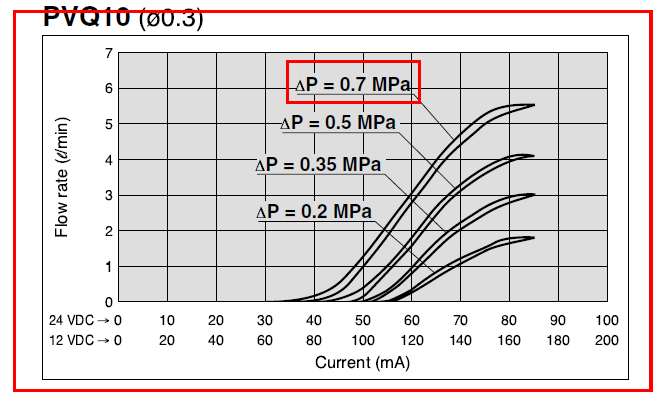

Ich möchte mit einer SPS ein Pneumatik Proportionalventil von SMC
ansteuern. (Bezeichnung: SMC PVQ13-5L-03-M5-A)
Dafür habe ich Strom- und/oder Spannungsanalogausgänge zur Verfügung.
Das Prop.Ventil arbeitet laut Typenschild von 0..85mA bei 24V.
Mein erster Gedanke war, den analogen Stromausgang mit 0..20mA einfach
zu Verstärken. Laut Datenblatt öffnet das Prop.Ventil von ca. 35mA bis
85mA.
Leider bin ich bis jetzt nicht imstande gewesen mein 0..20mA Signal so
umzuwandeln, dass ich diese 35..85mA bei relativ konstanter 24V Spannung
(siehe Datenblatt) erhalten kann.
Ich bin aber optimistisch, dass jemand hier eine Lösung dafür hat.
Vielen Dank im voraus!

von Dietrich L. (dietrichl)
Das Datenblatt (ich habe beim Hersteller nur den Katalogauszug gefunden:
https://www.smcpneumatics.com/pdfs/PVQ.pdf) sagt nichts über Widerstand
und Induktivität der Spule. Es heißt nur "24VDC" und "0 to 85mA", und
die Kurven sind auch nur mit "Flow Rate" und "Current" spezifiziert.
Daher gehe ich davon aus:
Man sollte das Ventil mit einer Stromquelle betreiben, die maximal 24V
liefern kann. Bei Betrieb mit Spannung beeinflusst die
Temperaturabhängigkeit der Spule das Verhalten und man hat keine
Spezifikation für diesen Betrieb.
Allerdings: über Toleranzen der Kurve habe ich nichts gefunden, daher
ist eine Aussage über die Genauigkeit des Ganzen ja auch etwas
Spekulation...

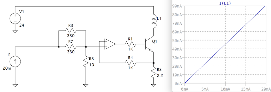

von Michael B. (laberkopp)
Da ja GEREGELT wird, ist wohl die exakte Umsetzung (Strom x 4.25) nicht
so kritisch.
Dann tut es ein einfacher Stromspiegel.
0-20mA --+---+   +---Ventil-- +24V (0-85mA)
         >|--+--|< 2 BD135-25 mit Wärmeleitpaste und Isolierfolie aneinandergeschraubt
        E|       |E
        85R     20R
Masse ---+-------+--- Masse
Wenn deine Stromquelle in Wirklichkeit eine Stromsenke ist: Mit BD136
umgepolt aufbauen.
von Joe F. (easylife)
Und wenn man es genauer und linearer haben will, nimmt man noch einen
Rail-to-rail Opamp zur Hilfe.
Oder auch so.

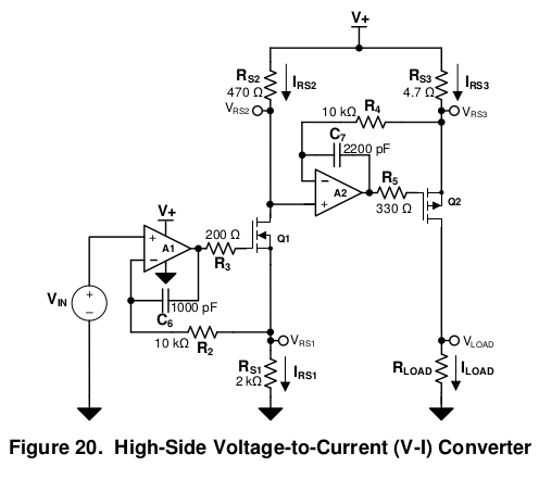

von Alexander S. (alex998)
Empfehlenswert wäre auch die Beispielapplikation aus dem DB des
OPA333/2333: https://www.ti.com/lit/ds/symlink/opa333.pdf S.15
Die Spannungsquelle Vin durch einem passendem Shunt ersetzen und ein
paar Widerstandswerte anpassen.
Finde ich allerdings unnötig kompliziert, wenn man den Shunt auch
lowside setzen kann.

https://www.mikrocontroller.net/attachment/411649/amp.png sein.
Falk B. schrieb:
> Du hast einen Fehler in der Schaltung, was sonst.
Denkbar wäre auch, dass die Schaltung schwingt. Ein kleiner Kondensator
zwischen OpAmp-Ausgang und (-)-Eingang kann hier helfen.
von H. J. (hmj)
Moin
Dietrich L. schrieb:
> Nach dem Zitat von Helge wird es wohl
Ja, richtig.
Falk B. schrieb:
> Tja, mal gerechnet was 100mA an 24V für eine Verlustleistung ergeben?
> 220 Ohm an 24V macht 109mA bzw. 2,6W. Bei Leistungsanpassung bei halben
> Strom fällt ein Viertel davon am Transistor ab, macht 625mW. Das ist für
> einen BC337 ARG grenzwertig!
ich habe nun 4x 820 Ohm parallel geschaltet, das macht bei der
Stromquelle ja nichts, und ich habe noch einen TIP120 Transistor
gefunden, ist zwar ein Darlington Transistor, aber ich probiere es mal
mit dem aus. Komme an keine Bauteile ran gerade..
Falk B. schrieb:
> Deine Schaltung ist kaputt. Entweder alles ausmessen oder einfach alle
> Bauteile ersetzen.
Erste Messung nach dem Ersetzen war i.O.
Deine Idee setze ich später mal um.
