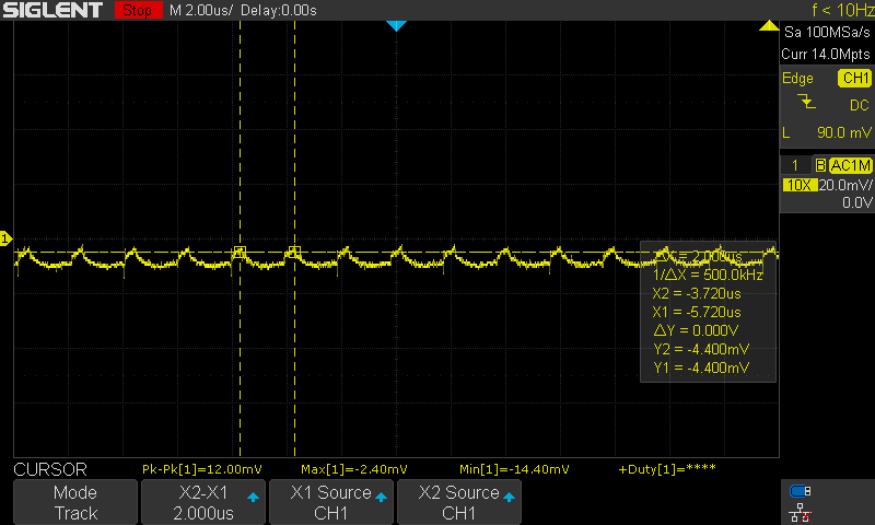

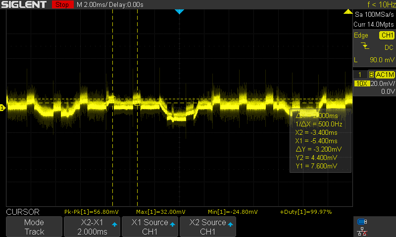

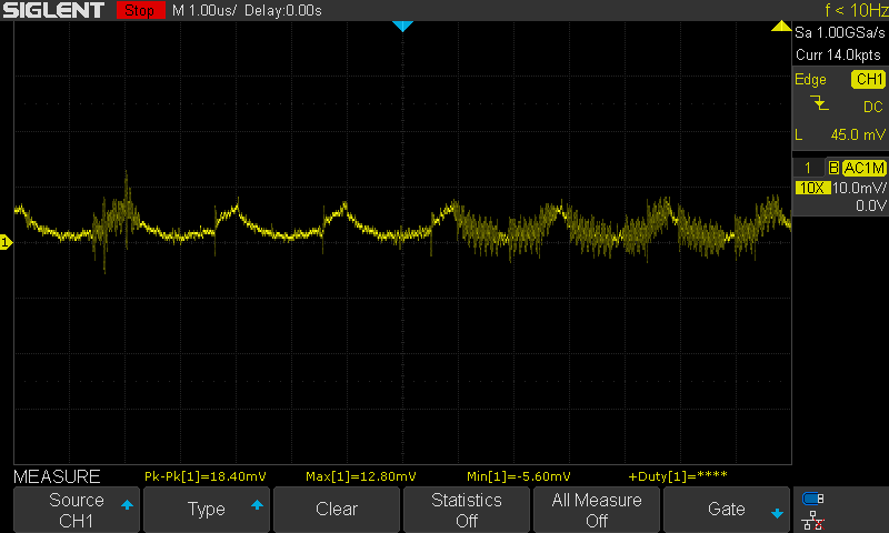

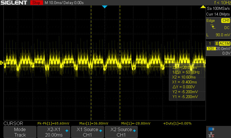

- Wenn das Ausgangsrelais getrennt ist, messe ich mit dem Oszi 50Hz
Brummen an den Ausgangsklemmen, mit richtig viel Spannung (weiß nicht
mehr wie viel das war, 200V oder so???). Keine Ahnung, wo das herkommt.
Vielleicht messe ich auch Mist. Oszi ist ein Siglent SDS 1104X-E.

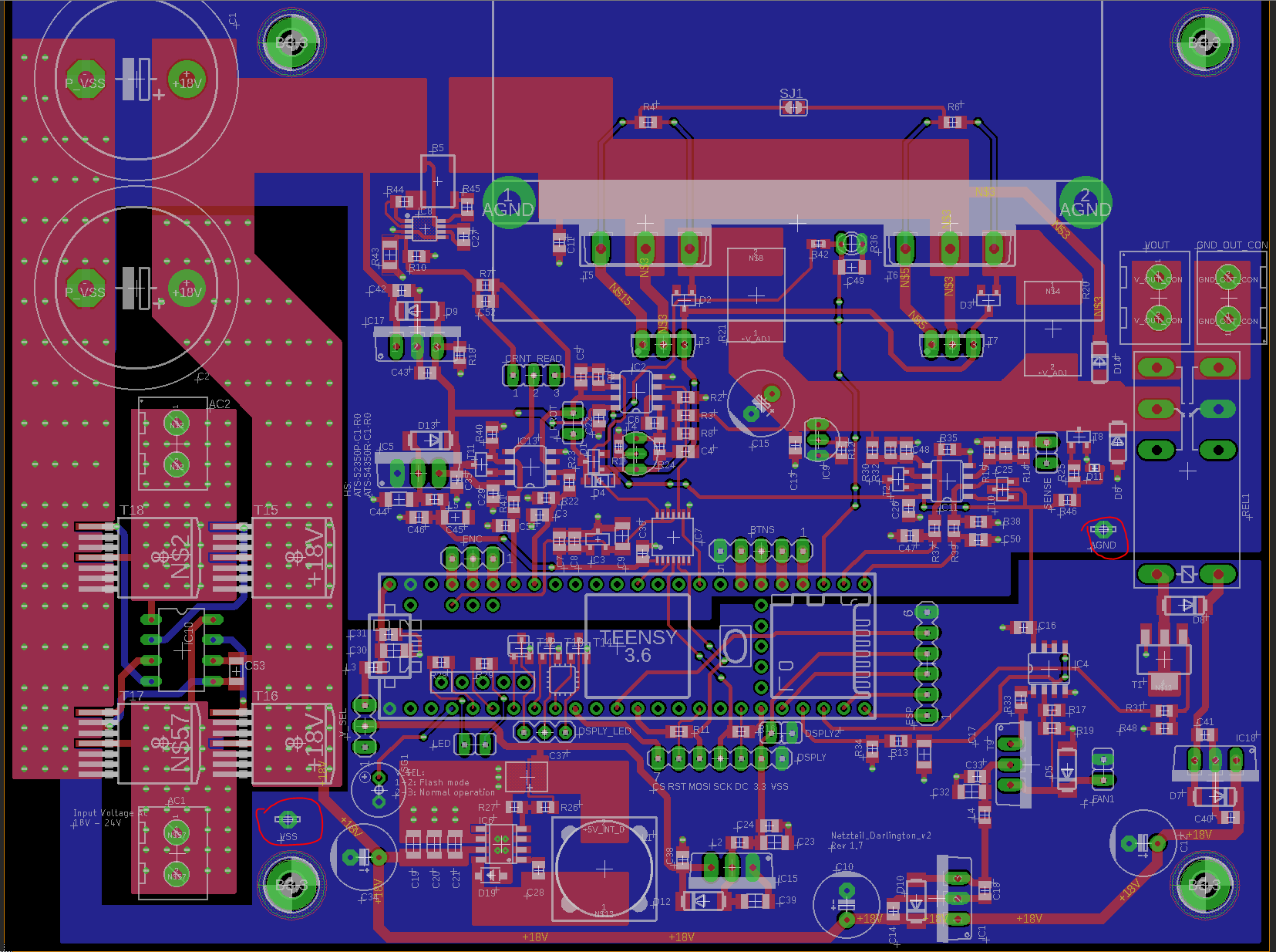

- Ich frage mich, ob ich vor der ganzen Spannungsversorgung für den
Digitalteil (unten auf der Platine) eine Ferritperle einsetzen soll (vor
C19).
- Ich frage mich, ob die Ground Plane gescheit verlegt ist und ob der
Sternpunkt passt oder ob ich einfach eine durchgehende Plane machen
sollte.

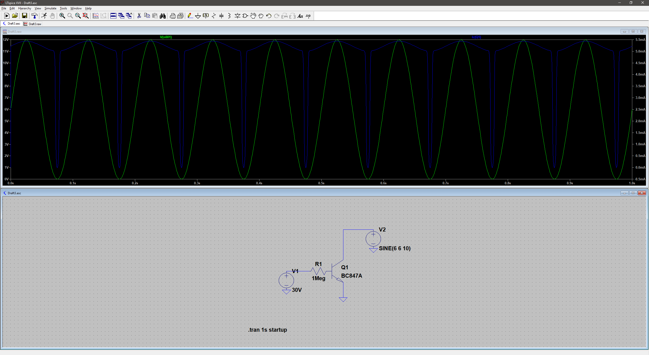

- Die ADC Eingänge werden über Puffer (OPV) gespeist, dort hab ich auch
Transistoren dran (T2, T10, T11) um den OPVs ein bisschen zu helfen 0V
an den ADC zu liefern. Die Collectoren hängen an 15V dran, ich denke es
wäre besser die mit 3.3V zu füttern um im Fehlerfall den ADC nicht zu
grillen...

von Stefan F. (Gast)
> sollte.
Das findest du sicher heraus, indem du dein Netzteil mit einer
unregelmäßigen last (z.B. eine per PWM gedimmte LED) belastest, und dann
mit einem Osziloskp alle GND Punkte miteinander vergleichst (müsste ja
im Idealfall überall 0V DC und AC ergeben). Messe das mit
unterschiedlichen Zeitbasen.

Michael B. schrieb:
> Was macht T2, T10 und T11 ? Halte ich für überflüssig.
Die OPV sind nicht in der Lage echte 0V auszugeben (Single Supply),
somit werden die Messergebnisse des ADC verfälscht. T2, T10 und T11
heben die "Arbeitsspannung" am Ausgang um ihren forward drop an, somit
gibts hier keine Probleme mehr. Hatte diese Transistoren erst in einer
der letzten Revisionen eingebaut und sie haben tatsächlich geholfen.

SDS00012.png:
50 Hz, kommen wohl vom Netz?
SDS00011.png:
500 kHz, kommen wohl vom TPS5430 Schaltregler
SDS00010.png:
500 Hz, kommen wohl vom PWM
SDS0008.png:
Die Störungen sind wohl SPI ans Display...
Habe zwischen den beiden markierten Massepunkten im Screenshot der
Platine gemessen. Last waren ca. 3A, Duty Cycle vermutlich irgendwo um
80-90% (hab einfach nur ein wenig runter gedimmt). Ausgangsspannung 12V.
Wohlgemerkt teste ich hier mit Revision 1.7 und nicht mit der 1.8 im Git
Repo, da ich die ja noch gar nicht fertigen habe lassen.

Michael B. schrieb:
> Ausgang ----+---
> +30V --1M--|< BC547 (bildet 3-30mA Stromsenke bis 0.2V)
>             |E
> GND --------+---
Also das scheint mal nicht zu funktionieren (siehe Screenshot).
Die Variante mit -5V Hilfsspannung allerdings schon. Ich nehme mal an,
ich kann auch -15V und dafür einen größeren Widerstand nehmen? Zumindest
hats damit in LTSPice auch funktioniert.
