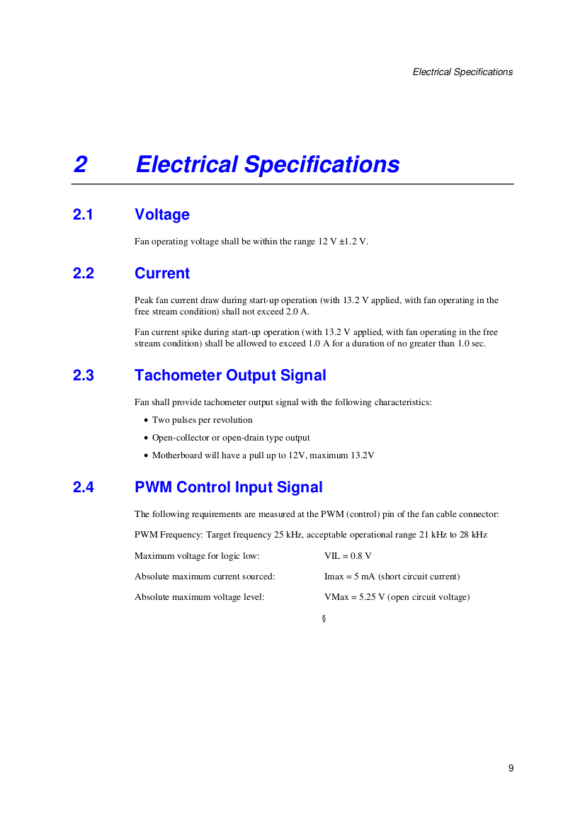

Hier die PWM-Specs die für alle Lüfter gelten:
PWM Control Input Signal
The following requirements are measured at the PWM (control) pin of the
fan cable connector:
PWM Frequency: Target frequency 25 kHz, acceptable operational range 21
kHz to 28 kHz
Maximum voltage for logic low:  VIL = 0.8 V
Absolute maximum current sourced:  Imax = 5 mA (short circuit current)
Absolute maximum voltage level:  VMax = 5.25 V (open circuit voltage)

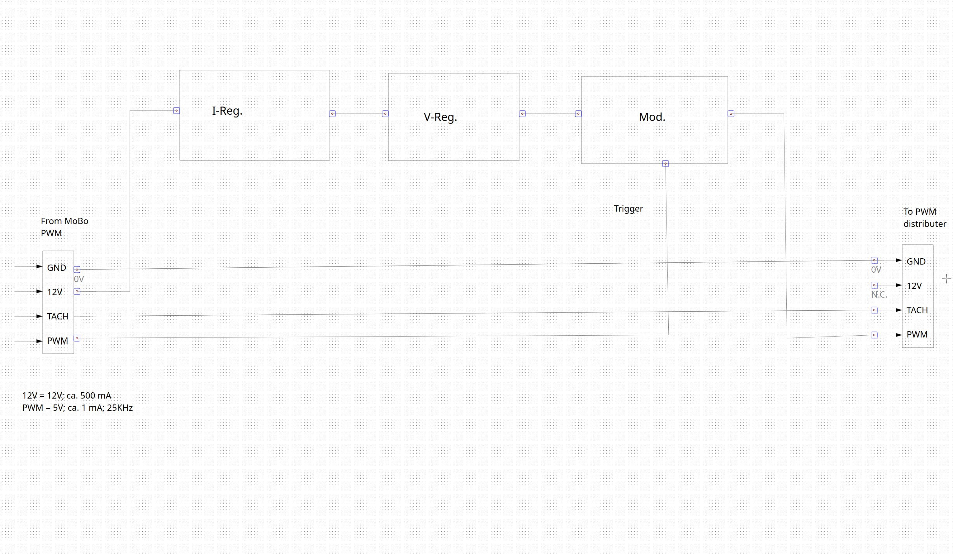

von Tony A. (terence)
Hallo Zusammen,
habe ein paar Schaltungen und Specs angeschaut und meine Gedanke in
einem Block-Diagramm gegossen (siehe Bild).
Nun was meint Ihr, zuerst die Spannung oder der Strom regeln?
Der Modulator ist klar das kommt am Ende! Oder nicht?
Danke im Voraus
von DanielF (Gast)
Ähm,
der PWM-Ausgang ist normalerweise ziemlich primitiv - Pull-Up-Widerstand
und ein Mosfet. Zu viel Strom führt zum Defekt, also brauchst du mehr
Strom.
Möchtest du es quick-and-dirty oder ist eine kleine Bauteil-Schlacht für
dich in Ordnung?
Du musst hochohmig das Signal an deinen Verstärker entgegennehmen, siehe
Impedanzwandler. Danach musst du das Signal wieder ausgeben, aber den
Ausgangstreiber so designen, dass er genug Strom liefern kann.
Vielleicht kann man noch PTCs oder Polyfuses als Sicherungen vorsehen.
Da 30KHz nicht so weit von 20KHz entfernt sind, kannst du nicht an
Audio-Schaltungen orientieren, allerdings hast du nur 5V und solltest
deshalb vielleicht Rail-to-Rail OpAmps nehmen (falls du so etwas
möchtest).
Wenn man sich etwas Gedanken macht, könnte man die OpAmps auch mit 12V
versorgen, auch wenn sie nur maximal 5V als Signal ausgeben.
Ist zwar etwas mit Kanonen auf Spatzen schießen, aber immer noch günstig
machmar. Ach ja, nicht die Kondensatoren an den richtigen Stellen
vergessen, sonst schwingt alles im Takt.
Daniel
von NichtWichtig (Gast)
PWM ist doch nix anderes als ein digitales Signal.
Da braucht es doch kein OPAmp um das zu Verstärken.

Ach! Nein? und wie verstehst du das hier auf Seite 9 (Punkt 2.4)?
https://folk.uio.no/kyrrens/diverse/viftekontroller/developer-specs-REV1_2_Public.pdf
Ich verstehe das 5mA max kommen und da z.B. XSPC 8 bis max 12 Lüfter
empfiehlt... bedeutet das der MOSFET (e.g.
https://www.y-ic.de/pdf/AM1961.html) am Lüfter schon mit 0,4-0,5 mA
laufen soll.

Hier ist der komplettes Plan das meine Schaltung realisierbar macht, da
sind komplette Pläne für Spannungsversorgung, Dimensionierung, etc. und
ich meinte ehrlich mit dem Dank.

P.S.: Ich werde die Schaltung bauen und testen, der Strombegrenzer (R am
Ausgang von 74HC573) werde ich durch ein 14,7 (o. 20) KOhm  Poti
ersetzen um zu sehen (bei verschiedene Lüfter) welche minimale
Stromstärke an PWM benötigt wird um zu regeln, vermutlich 0,4-0,5 mA,
mal sehen.
Die fertige getestete Schaltung wird natürlich für alle frei-verfügbar
sein.
