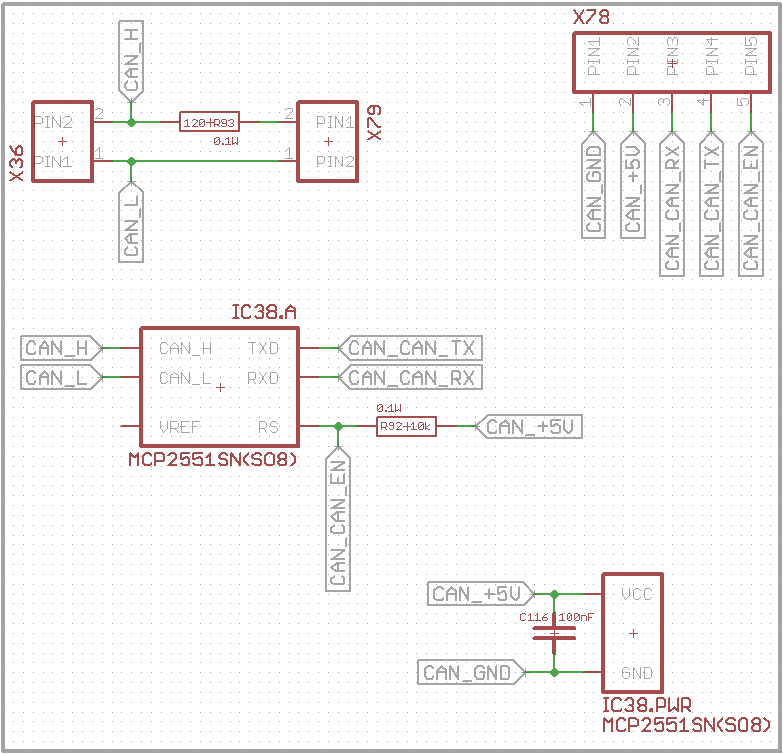

Forum: Mikrocontroller und Digitale Elektronik CAN Schaltung
von Leopold N. (leo_n)

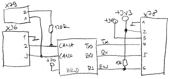

ich möchte mir einen CAN Bus für mein Board bauen.
Nun habe ich mich für den MCP2551 entschieden und wollte fragen, ob die
Schaltung so korrekt ist.
Erläuterung:
X78 ist der Stecker, der zum µC geht
X36 ist der CAN Bus nach außen
X79 ist ein Jumper, für die 120 Ohm Terminierung
CAN_CAN_EN ist das Enable Signal, um den MCP2551 entweder in den Sleep
Mode zu versetzen oder mit High Speed am CAN Bus teilnehmen zu lassen.
CAN_CAN_TX und CAN_CAN_RX gehen zum µC.
Der µC läuft mit 3,3V, der MCP2551 mit 5V.
Aus dem Datenblatt habe ich entnommen, dass der MCP2551 als TX High
mindestens 2 Volt benötigt, das sollte doch mit 3,3V vom µC hinhauen
oder?
Bei CAN RX ist der µC Pin (STM32H753) doch 5V tolerant, oder habe ich
das falsch verstanden?
Benötige ich eine Common Mode Choke?, wenn ja vor oder nach dem
Terminierungswiderstand?
Habe ich sonst noch Fehler?
Danke im Vorraus
PS: Habe noch Fragen zu USB- und Ethernethardware, mache dazu aber
eigene Threads auf. Wer sich da also auskennt bitte in dem
entsprechenden Thread helfen.

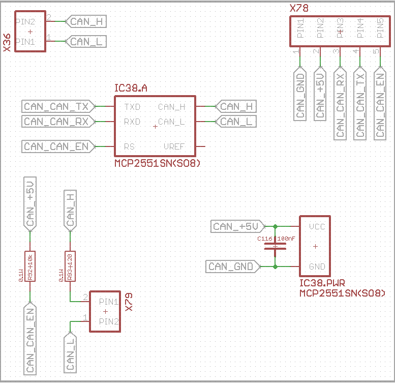

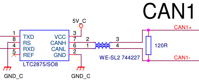

Wenn es nach den Herstellern dieser Bauteile geht, dann schon...
Ob du sie tatsächlich benötigst, hängt aber sehr vom Einsatzgebiet
deiner Schaltung ab. Meine CAN-Busankopplng sieht etwa so wie im Anhang
aus. Direkt am Stecker sitzt dann noch ein TVS-Diodenarray SRDA05-4.
Dein CAN-Anschlussstecker sollte tunlichst den CAN-GND auch mit
rausführen. Der gehört nämlich zwingend zu den anderen beiden
Signalen.
Der Schaltplan sieht übel aus. Man verliert sich schon mit den 4
Bauteilen in einem Suchspiel zwischen den Labels. Du musst aufpassen,
dass das Layout besser aussieht.

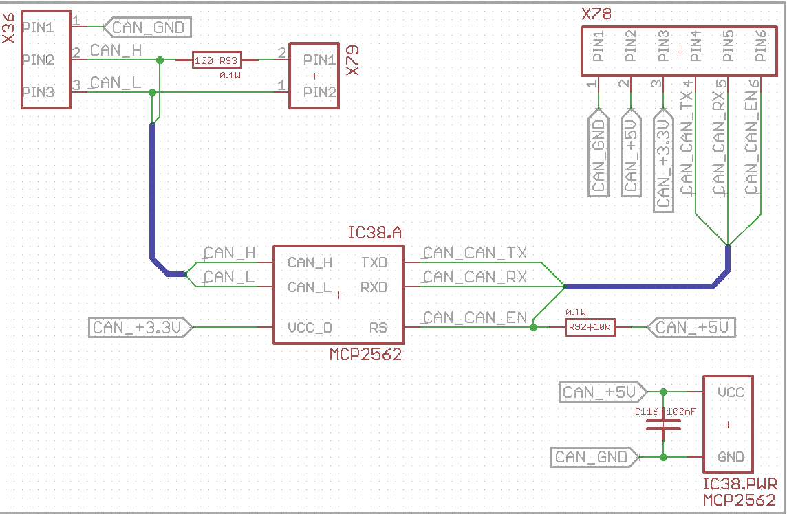

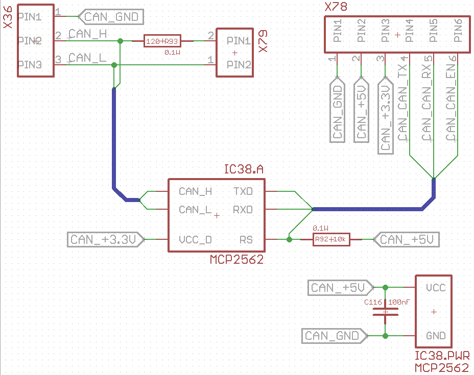

Hier mal der ansatzweise umgezeichnete Plan, damit man sich vielleicht
etwas leichter tut.
von Michael B. (laberkopp)
Das ist kein Schaltplan sondern eine Bauelementansammlung.
Jeder Leser muss nun für jeden auftretenden Labelnamen jedes weitere
Auftreten suchen, keines übersehen, um damit im Kopf einen Schaltplan
zusammenzubasteln, und das nur weil du zu faul warst.
Versuche es mal mit Linien.

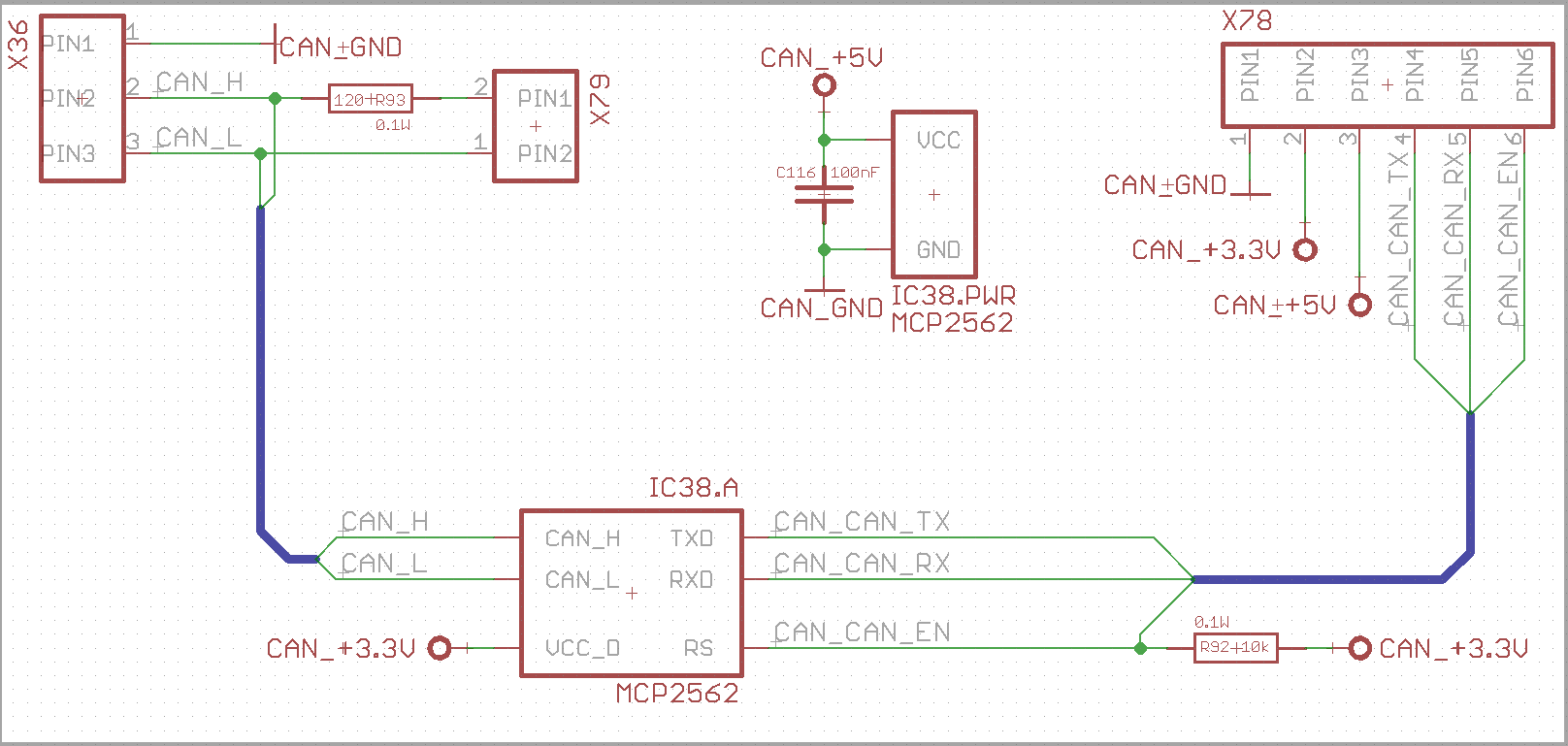

Hier noch ein Versuch, besser so?
Jetzt muss man sogar noch raten und schlussfolgern, welches Signal denn
da hoffentlich korrekt am CAN Treiber angeschlossen ist. Warum nimmst du
nicht einfach wie der Rest der Welt normale Signalleitungen für solche
einzelne Signale? Platz ist ja genug auf dem Plan...

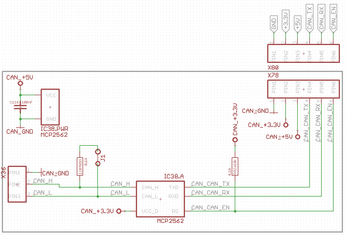

So besser?
Wenn du damit zufrieden bist, dann mach es so. Aber "gut lesbar" geht
anders.
Sieh dir doch einfach mal andere Schaltpläne an und schau, welchen du am
einfachsten nachvollziehen und "Lesen" kannst. Ich bin mir sicher, die
sehen anders aus.
So kann man z.B wie in meinem Ausschnitt einfach ein "besonderes"
Massesymbol für den CAN GND nehmen, damit man den auf Anhieb als
Bezugspotential erkennt und nicht mit einem "normalen" Signal
verwechselt.
So?
von HildeK (Gast)
Leopold N. schrieb:
> So?
Wird in sehr kleinen Schritten besser :-).
Ich äußere mich nur zur Schaltplanzeichnerei - das ist ja schon der
zweite Thread, in dem du damit aneckst.
Du lässt die beiden Busse weg, man braucht keinen Bus bei zwei bzw. drei
Leitungen.
Drehe das Symbol von X78 um 90° im UZS und platziere ihn rechts neben
den MPC. Dann reichen drei gerade Linien, um die Verbindung
darzustellen.
Und GND reicht als Symbol.
Pullups sind leichter zu verstehen, wenn sie nach oben gezeichnet
werden.
Die Belastbarkeit der Widerstände sollte in der Stückliste stehen, hier
braucht man sie nicht oder nur, wenn es um Stellen geht, die eine
Besonderheit haben. Ein 10k an 3.3V hat diese nicht.
Aber insgesamt: du hast drei Steckverbinder und einen IC ohne Pinnummern
dazwischen. Was soll da schief gehen bzw. was soll man dazu sagen, wenn
man nicht weiß, was an den Steckverbindern angeschlossen ist?

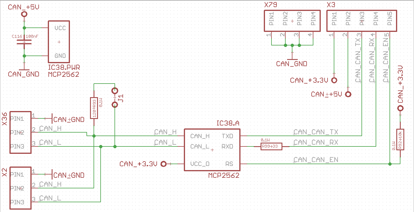

von HildeK (Gast)
Das wäre so mein Vorschlag zu meinen Bemerkungen ...

BTW: warum lässt du nicht bei den Steckern die Pinnummern
konsequenterweise auch weg?
von Msd (Gast)
Leopold N. schrieb:
> Ich hatte im ersten Post geschrieben, was an die Steckverbinder kommt:
Nein hast du nicht.
> Leopold N. schrieb:
>> Erläuterung:
Und das ist der Beweis.
von HildeK (Gast)
Da stehen sie sogar doppelt dran, als Name und als Zahl :-).
@Leopold N.:
Wenn die Signale über Steckverbinder gehen, wie lange sind dann die
Leitungen? Ich würde dann auf der Verbindung zum µC ggf. eine
Serienterminierung in Erwägung ziehen: einen 33R jeweils nahe an der
Quelle.
Und CAN ist ein differentielles Signal, also auch entsprechend im Layout
zu berücksichtigen.
Immer dann, wenn man mit Steckverbindern Schaltungsmodule
zusammenschließt, sind die GND-Anbindungen wichtig. Nur ein einzelner
Pin kann zu wenig sein. Ich hätte mindestens noch einen zweiten Pin
spendiert.
Wenn die Schaltung Teil eines CAN-Busses ist (keine P2P-Verbindung; der
schaltbare Terminierungs-R deutet ja darauf hin), dann kenne ich es so,
dass man beides, ankommende und abgehende CAN-Leitungen möglichst nahe
an den Phy führt. Dann hätte man zweimal CAN am X36 und kürzest mögliche
Stichleitungen.
Da hast du Recht, ich habe neulich meine gesamte Lib aufgeräumt, da muss
mir das entfallen sein.
Lothar M. schrieb:
> Alle meine Module, die irgendwo aufgesteckt werden, verwenden natürlich
> auch die üblichen Vcc und GND-Symbole. Denn die Bauteile dieses Moduls
> haben allesamt einen GND-Anschluss. Und warum sollte man den dann
> unbedingt anders heißen?
Weil Eagle sonst möchte, dass ich die GNDs dementsprechend auch
verbinde. Das das Modul zum aufstecken aber auf einer separaten Platine
geroutet wird, kann ich keine Leiterbahn rüberziehen.
Lothar M. schrieb:
> Heißt der "neue" GND dann an jedem
> GND-Pin logischerweise "CAN_ETH_RS485_DISP_GND" und die gemeinsame
> Versorgung "CAN_ETH_RS485_DISP_VCC"?
Nein, für solch ein Modul (das in dieser Komplexität nicht vorgesehen
ist) würde ich mir einen neuen Namen, der entsprechend kurz und trotzdem
schlüssig ist, einfallen lassen.
> Quelle.
Das ganze soll auf eine Europlatine, die Leitungen werden höchstens
100mm lang denke ich, je nachdem wie voll die Platine wird.
Was bringt diese Serienterminierung mit 33R?
> Stichleitungen.
Bis jetzt war die Schaltung als P2P vorgesehen, damit ich den Bus
überhaupt erstmal zum Laufen kriege. Allerdings wäre es natürlich schlau
auch gleich schonmal einen zweiten Stecker zum weiterleiten des Signals
vorzusehen.
Werde ich noch hinzufügen...
Du hast die falsche Arbeitsweise. "Module" heißen aus dem Grund so, weil
sie unabhängig von anderen "Modulen" in eigenen Schaltplänen und
Leiterplatten abgebildet werden. Dein Problem ist hier also, dass der
Workflow "ein Schaltplan, der auf 4 Platinen aufgebaut wird" nicht zu
allgemein verfügbaren Toolchains passt.

von HildeK (Gast)
Serienterminierung (wichtig: den Widerstand auf der Outputseite
möglichst nahe anbringen) verhindert Reflexionen (zeigen sich durch z.B.
Überschwinger), die dann störend auftreten, wenn steile Signalflanken
über längere Leitungen gehen. Das ist zwar bei Datensignalen meist
weniger kritisch, bei Takten aber schon.
Der Widerstand kostet nichts und verbessert die Signalqualität.
Suche mal nach 'Serienterminierung' und 'Impulse auf Leitungen'.

Lothar M. schrieb:
> dass das auch schon bei recht kurzen
> Leitungslängen berücksichtigt werden muss.
Gut, jetzt muss man 'kurz' und 'lang' in dem Zusammenhang noch näher
definieren:
Als kurz bezeichnet man die Leitung, wenn die Signallaufzeit sehr viel
kleiner ist als die Anstiegszeit/Abfallzeit der Signalpulse. Alles
andere ist dann 'lang' und eine Serienterminierung ist sinnvoll bzw.
notwendig.
Lothar, ich weiß, dass dir das klar ist, dem TO aber vielleicht nicht.
Danke für die Rücksichtnahme :)
hab das im Artikel Wellenwiderstand aber schon gelesen eben.
Wie dimensioniere ich nun aber den Serienwiderstand?
Bzw. wie kommst du auf 33R?
Eigentlich müsste ich doch dazu den Innenwiderstand meiner Quelle sowie
den Wellenwiderstand der Leiterbahn kennen oder?
Der praktische Ansatz: du machst da einfach mal 33 Ohm rein.
Und hast dann schon mal den Platz auf der Platine, wenn du /bei
Messungen/ am Prototypen herausfindest, dass da ein anderer rein gehört.
Lothar M. schrieb:
Ok, dann sehe ich jetzt einfach mal einen 33R vor im 0603 Gehäuse und
tausch den bei Bedarf dann aus.
Einen in der TX Leitung am µC und einen in der RX Leitung am MCP2562,
richtig?
> richtig?
Ja, wie gesagt: immer auf der Treiber-/Ausgangsseite.

Habe ich berücksichtigt, der zweite Widerstand kommt dann direkt mit auf
das µC-Modul (hier also nicht sichtbar)
> zu berücksichtigen.
Was meinst du konkret damit, bzw. was soll ich da speziell
berücksichtigen?
> berücksichtigen?
Beide Leitung nebeneinander führen. Und nicht die eine links rum und die
andere rechts...
BTW: statt der Belastbarkeit deines 0603 Widerstands solltest du dort
besser die Bauform reinschreiben. Denn wenn ich auf der Leiterplatte
einen Widerstand suche, dann hilft mir die Bauform mehr, als wenn ich
weiß, dass der mit 100mW belastbar sein könnte.
Ja ich hatte es mal eingeführt bei mir, aber ganz zufrieden war ich
damit auch nicht. Habs jetzt wieder weg gemacht.
> andere rechts...
Ja hatte ich vor, aber sonst ist nichts spezielles zu beachten, oder?
Passt schon. CAN ist noch keine solch brachiale Raketentechnik...
Danke für die ausführliche Erklärung.
Dann werde ich mal mit 33R anfangen und dann mal ausprobieren wohin
andere Werte führen.
von Björn G. (tueftler)
Danke für den Schaltplan-Fix. Die Meinung der anderen mit den Labels und
Bussen vertrete ich auch.
Mal noch ein anderer Einwand:
MSP2551 -> Status: Not Recommended for new designs
Nur als Info.
Björn G. schrieb:
> MSP2551
Meinst du MCP2551 oder?
Auf den Status hab ich net geachtet... ist schließlich für private
Zwecke und nicht Serienfertigung :)
Ja, MCP2551
Vollständiger Schaltplan mit allem drum und dran hier:
Beitrag "Re: Ethernet Schaltung"
