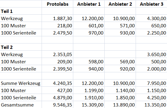

Anbebotsmatrix Stand heute siehe Anhang (scheint hier tabelliert im Text
nicht zu funktionieren, daher separat).
Bei allen war die Anfrage gleich, 2 Teile, jeweils 100 Muster und
Produktion in Chargen von 1000 Stück. Bei den genannten Kosten sind
jeweils Rüstkosten enthalten.
Fazit:
1. Zwei Anbieter haben Formkosten, die nahezu 3x so hoch sind wie
Protolabs. Anbieter 3, der ausdrücklich günstige Formen für kleinere
Serien anbietet, ist immer noch doppelt so teuer.
2. Die Anbieter mit den teuren Formen haben Stückkosten, die weniger als
halb so hoch wie bei Protolabs liegen trotz Rüstkosten von ca. 500 €.
Trotzdem sind die auf dem Preisniveau uninteressant, der Break Even
liegt irgendwann in ferner Zukunft, wenn ich mal ein Großunternehmen
haben werde.
3. Die Formkosten für das kleinere Teil, das ich persönlich für simpel
gehalten hätte, sind bei Protolabs höher als für das größere Teil. Bei
Anbieter 3 (menschlicher Bearbeiter am Telefon, mit dem man die
Anforderungen besprechen konnte) ist es gerade umgekehrt.
Wenn ich den Äußerungen hier folge, muss es den Anbieter geben, der für
die zwei Formen zusammen irgendwas um 3000 Euro nimmt und bei den
Stückkosten müssen wir dann wohl sehen. Für Vorschläge, wo ich diesen
Anbieter finde, bin ich weiterhin sehr offen.
Ich kann mir nicht vorstellen, dass es jemanden gibt der das in
Deutschland für den Preis macht. Eventuell ist das im Ausland möglich -
insbesondere bei Firmen die kapazitäten frei haben oder so. Qualität und
langzeitverfügbarkeit würden mir da aber Sorgen machen.
Kannst du hier Bilder von den Teilen einstellen?
Manchmal kann man sparen, wenn man beide Teile gleichzeitig in einer
Form erstellt bzw. das Werkzeug mit Wechseleinsatz erstellt.
Sehe ich das richtig... das Angebot von Protolabs wäre dann für ein
einfacheres Alu-Werkzeug?

Du lässt beide Teile in gleicher Stückzahl produzieren, klingt wie
paarweise Boden und Deckel. Manche Anbieter berechnen auch nur 1 x
Formkosten. Man sollte beide Teile in einer Form platzieren, dann
entfallen 500 EUR Rüstkosten und die Normalien sind billiger. Allerdings
sind 500 EUR sowieso unverschämt, 100-200 reichen
Protolabs ist Alu, genaueres weiß ich nicht (lt. Anmerkungen zum
STEP-Modell zumindest teilweise gefräst). Nr. 3 ist Alu-SLM mit
Fräs-Nachbearbeitung. Nr. 1 und 2 sollte eigentlich auch Alu sein, da
ich ausdrücklich nach Stückzahlen angefragt habe, wo Stahl Overkill
wäre. Der Preis lässt aber anderes vermuten.
Gemeinsame Form geht nicht, da unterschiedliche Farbe und vielleicht
sogar unterschiedliches Material.
Was ist jetzt mit den Ankündigungen, es ginge deutlich billiger als bei
Protolabs? Ist es plötzlich Konsens, dass Protolabs nicht zu unterbieten
ist? Wo fertigen die überhaupt?
Früher (tm) hat man einfach ASCII-Text mit Leerzeichen zurecht gerückt.
Wenn du hier im Forum die "pre"-Tags verwendest, ist das mit Tabellen
kein Problem. Du musst dich nur von deinem proprietären Format lösen.
PNG ist als Format für Textinformation jedenfalls denkbar ungeeignet.

Warum sind in der Matrix oben 100 Muster per Stück günstiger als in der
1000 er Serie?
von Dieter R. (drei)
> 1000 er Serie?
Offenbar, weil die erstmaligen Einrichtkosten entfallen, sind mit dem
Werkzeug abgegolten.
