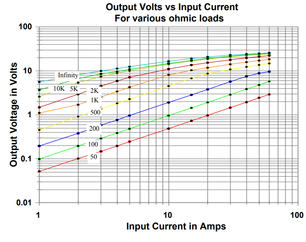

von Falk B. (falk)
Sebastian E. schrieb:
> Z.B. diesen Stromwandler hier nehmen (ja ich weiß, ist teuer!):
https://www.reichelt.de/aufsteck-stromwandler-600-a-5-a-wago-855-3605a-p149821.html?&trstct=pos_8
> Der kann primärseitig 600A und liefert dann sekundärseitig 5A.
Und warum? Du hast weder 600A Eingangsstrom noch brauchst du am Ausgang
5A.
> Das
> Verhältnis ist also 120:1. Wenn ich also dann primärseitig 3A fließen
> habe, müssten sekundärseitig 25mA fließen. Wenn ich dann dort einen
> Widerstand mit 200 Ohm anschließe, müsste ich einen Spannungsabfall von
> genau 5 Volt am Widerstand haben (das kann der Arduino gerade noch
> messen).
Aber der Wandler nicht übertragen. Siehe Artikel, dort steht, wann der
in die Sättigung geht. Gerade diese 5A Wandler brauchen SEHR
niederohmige Shunts!
> Die Leistung am Widerstand wäre 5V * 0,025 A = 0,125 Watt. Hier müsste
> ich jetzt vermutlich einen gut temperaturstabilen Widerstand nehmen,
> z.B. vielleicht das hier:
Ein 08/15 Widerstand ist mehr als genug.

Kannst Du das mit der Sättigung etwas genauer ausführen? Es sieht so
aus, als würde ich hier Werte benötigen, die ich im Datenblatt unter dem
Link oben nicht finden kann

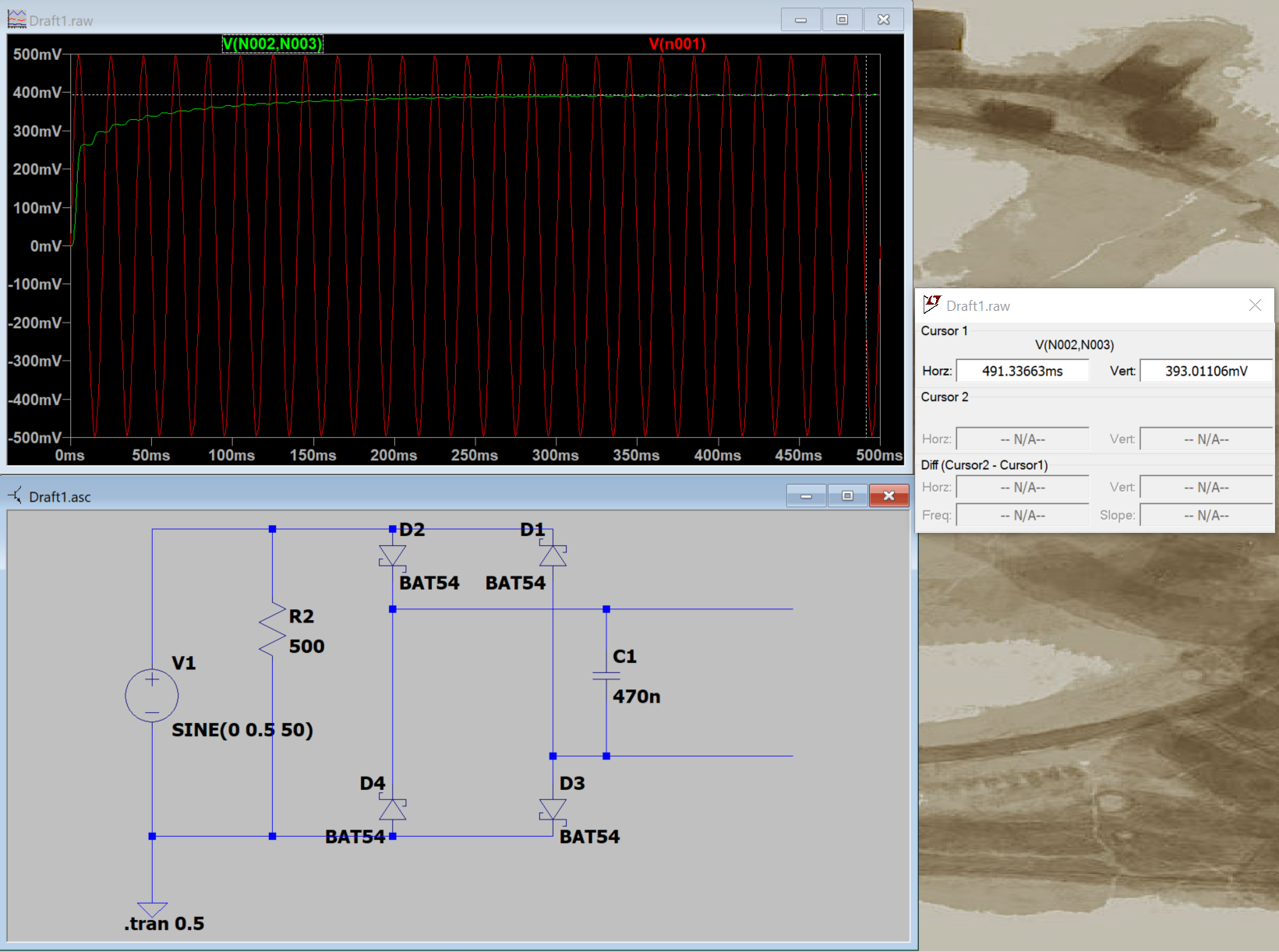

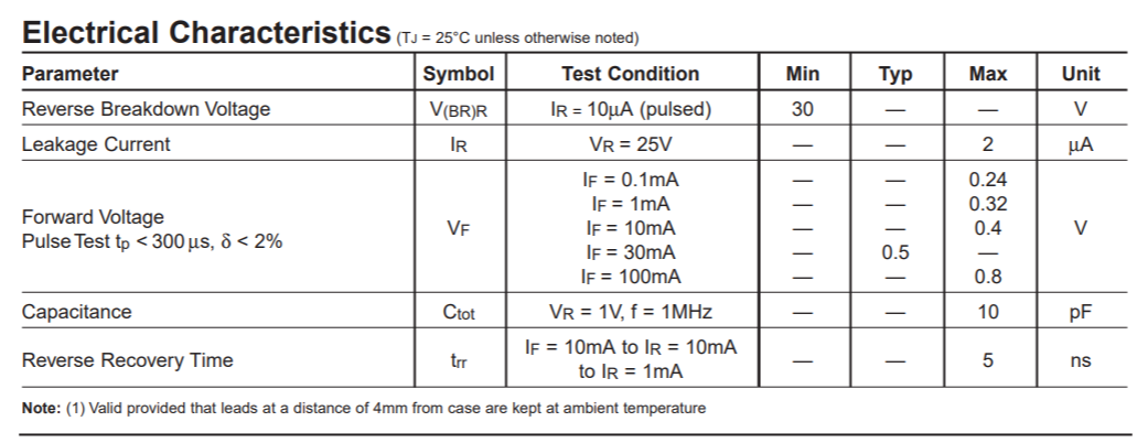

von Manfred (Gast)
Falk B. schrieb:
>> Und dann noch einen Brückengleichrichter,
Das tut eine Schottkydiode auf einen kleinen Ladekondensator (0,47µF)
besser, schon aufgrund der Flußspannung einer üblichen Brücke.

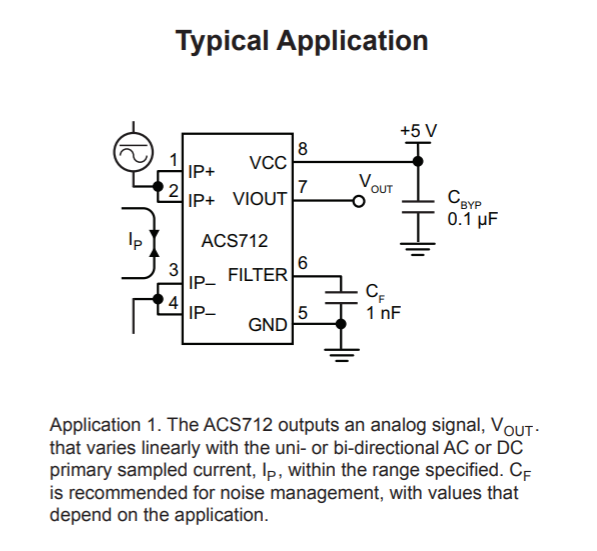

Meine Arduinobasierte PWM-Steuerung will wissen, ob tatsächlich ein
Gerät dran oder defekt ist. Im Fehlerfall habe ich maximal 250mA, im
korrekten Betrieb größer 3 Ampere.
Ich habe da einen ACS712-20 drin, der in Ruhe 2,5V (halbe Ub) liefert
und bei korrekter Last mind. 2,8 Volt - das kann ich einwandfrei
detektieren.
@Sebastian: Mit Rücksicht auf die elektrische Sicherheit empfehle ich
den ACS712 nicht, da der keine zuverlässige Netztrennung gewährleisten
kann! In meinem Anwendungsfall ist die Gesamtschaltung samt Arduino
"heiß" und gekapselt, da passt er.

von Thomas S. (Gast)
> kann!
Das ist ein Hall-Sensor, der nicht mit dem Stromleiter in Verbindung
ist, und eine Isolationsspannung von 2,1 KV hat. das reicht dicke.

von Manfred (Gast)
>> gewährleisten kann!
> der nicht mit dem Stromleiter in Verbindung ist, und
Ich kenne die Daten.
Aber: Der ACS kommt in einem SO-Gehäuse mit 4mm Abstand daher und hat
keinerlei Prüfzeichen / Zulassungen.
Damit ist eine VDE-konforme Sicherheitstrennung nicht machbar, der
Unterschied zur Funktionstrennung kommt hier in diversen Threads immer
wieder mal zur Sprache.

>Das tut eine Schottkydiode auf einen kleinen Ladekondensator (0,47µF) besser,
Ladekonsensator zur Glättung, damit ich aufgrund der Sinusspannung den
Maximalwert und nicht den Mittelwert bekomme und bei der Abtastung über
den Arduino-Eingang keine schwankenden Werte bekomme, richtig? Und
deshalb, weil bei Einsatz von nur 1 Schottkydiode sonst immer nur eine
Halbwelle gemessen würde (und nicht wie beim Brückengleichrichter die
untere Halbwelle "nach oben" geklappt würde), richtig?
Schottkydiode wegen des teilweise sehr kleine Spannungsabfalls im
Vergleich zum Brückengleichrichter, richtig?
Sorry für die ganzen Fragen, aber ich will das gerne unbedingt

Das mit dem ACS712 ist vielleicht wirklich eine gute Alternative. Ich
verstehe allerdings das Anschlussschema nicht ganz. Was genau lege ich
an die PINs 1/2 und 3/4 an? Warum sind die gebrückt? Siehe Screenshot
oder auch Anleitung:
https://cdn-reichelt.de/documents/datenblatt/A200/ACS712.pdf

Habe den Beitrag überflogen. Da geht es vermutlich deshalb um den
Präzisionsgleichrichter und den nachgeschalteten OP, weil der
Stromwandler nur eine relativ geringe Spannung von nur 100mV pro Ampere
ausgibt wenn ich mir das Datenblatt ansehe, richtig? (siehe auch
Screenshot):
https://www.tme.eu/Document/864064bb2084a2c38f2fbf4da82b194f/ac1020.pdf

von Falk B. (falk)
Das funktioniert so aber nicht wirklich gut!
Nur bedingt, denn dort hat man eine deutlich schlechtere Isolation, nur
die Kriechstrecken des ICs. Ein isoliertes Kabel ist da deutlich
einfacher und sicherer.
Den zu messenden Strom.
Weil dort viel Strom drüber geht.
Ja.

Zum ACS712:
Im Ernst? Das Ding ist 5 x 6 mm groß. Da ist es also so gedacht, dass
der Strom über die PINs 1/2 rein fließt und über 3/4 raus? Und das mit
bis zu 30 Ampere?
Diese Frage entlockt mir etwas Unverständnis. Im Datenblatt "Typical
Application" / Deinem Screenshot sollte klar sein, dass das der Pfad für
den Laststrom ist. 1-2 / 3-4 sind einfach parallel geschaltet, um die
Strombelastung besser tragen zu koennen.

von Sebastian E. (sebert)
@Falk:
Nachdem ich länger nicht dazu gekommen bin, mich weiter damit zu
beschäftigen, habe ich heute mal Deinen Vorschlag in LTspice simuliert
und auch den Stromtrafo bestellt.
Es ist mir klar, dass die Simulation nur begrenzt aussagefähig ist, weil
U_f dort scheinbar nicht richtig berücksichtigt wird. Entsprechend
müsste die Ausgangsspannung hinter dem Kondensator bei einer
Eingangsspannung von sagen wir mal 0,2 Volt eigentlich Null sein (ist
sie aber nicht).
Ich habe jetzt statt 100 Ohm einen Widerstand mit 500 Ohm vorgesehen.
Das dürfte wenn ich das Datenblatt richtig interpretiere dafür sorgen,
dass ich zumindest oberhalb von 1 Ampere auf der Primärseite bei 0,45
Volt auf der Sekundärseite lande. Und der mit dem Lastwiderstand
steigende Fehler scheint mir mit ca. 15% bei 500 Ohm noch OK. Das
Diagramm gibt das Verhalten unterhalb von 1 Ampere nicht her, aber
vermutlich läuft die Kurve einigermaßen linear.
Der Ausschnitt aus dem Datenblatt der Diode ist von einer BAT 85. In
LTspice hatte ich nur eine BAT 54 zur Auswahl.
Bei 1A wäre ich sekundärseitig auf 0,45V, bei 5A ungefähr bei 2,3V.
So hattest Du das Szenario ungefähr gemeint, korrekt?
von Falk B. (falk)
> @Falk:
Prompt falsch!
Gut.
Doch, das wird sie.
Ist egal.
Nö.
Beitrag "Re: Konkrete Ausgestaltung Stromwandler für Arduino"
https://www.mikrocontroller.net/attachment/149066/Stromwandler_Verstaerker.png
Jetzt vergleiche mal deine Schaltung mit der oben im Bild. Fällt dir was
auf?
> Doch, das wird sie.
Prima! Mich interessiert aber der Hintergrund: Wenn ich unterhalb von
U_f bleibe, warum schaltet die Diode dann überhaupt durch?
> Nö.
> auf?
Oh ja, der Thread ist mittlerweile so lang, dass ich das gar nicht mehr
gesehen habe.
Damit ich es verstehe:
- 47 Ohm ist Dein Lastwiderstand
- Du nimmst insgesamt eine 3fach-Glättung vor, korrekt?
- Du nimmst mit dem Operationsverstärker eine 1- bis 10-fache
Verstärkung vor, korrekt?
Warum brauche ich den Operationsverstärker überhaupt? Die Messung wird
dadurch ja nicht wirklich genauer, oder? Wenn ich beim Arduino 1023 Bit
Auflösung habe, dann hätte ich bei 5A und 2,3 Volt immerhin eine
Auflösung von ungefähr 10mA, was ausreicht. Oder wird die Spannung durch
die 3-fach-Glättung so gering, dass ich unbedingt eine Verstärkung
benötige?
von Falk B. (falk)
>> Doch, das wird sie.
Das steht hier,
https://www.mikrocontroller.net/articles/Stromwandler#Passiver_Stromwandler
"Ein Stromwandler wirkt praktisch immer wie eine Konstantstromquelle,
zumindest solange er nicht in die Sättigung geht. D.h. man kann z.B.
einen Brückengleichrichter direkt anschließen und dahinter ein
Gleichstrommessgerät. Der Spannungsabfall der Dioden spielt dabei keine
Rolle, ein Präzisionsgleichrichter mit Operationsverstärkern ist nicht
notwendig."
>> auf?
> gesehen habe.
Alles richtig, aber nebensächlich. Deinen Grundfehler hast du übersehen.
Schau nochmal GENAU hin!
Umd die Spannung vom Shunt auf den vollen 5V EIngangsbereich des
Arduinos zu verstärkern, damit man die volle Auflösung nutzen kann.
> Die Messung wird
Nö, aber die Auflösung wird besser. Siehe Auflösung und Genauigkeit.
> Auflösung habe,
Kaum. Es sind 10 Bit mit 1024 Schritten.
OK.
> benötige?
Nö.
Falk B. schrieb:
> Deinen Grundfehler hast du übersehen. Schau nochmal GENAU hin!
Mein lastwiderstand muss hinter die gleichrichtung, meinst du das? Sonst
verbrate ich den Strom schon bevor er durch die Dioden fließt?
von Falk B. (falk)
HEUREKA!!
> Sonst
So in etwa. In der richtigen Version fließt der Konstantstrom des
Wandlers durch die Dioden und kompensiert dadurch die Flußspannung.
Anders herum geht das nicht! Damit kann der Wandler praktisch von 0A an
aufwärts voll linear arbeiten.
Außerdem darf parallel zum Lastwiderstand KEIN Kondensator liegen, denn
das  ergibt eine nichtlineare Verzerrung der Signalform, so wie bei
praktisch jedem Gleichrichter mit Speicherkondensator. Du musst den
Shunt relativ hochohmig abgreifen und filtern. So wie im Beispiel. Dann
hast du den echten Gleichrichtmittelwert deines Eingangssignals. Und bei
ansatzweise bekannter Kurvenform (Sinus) kann man dann einfach per
Faktor auf dein Effektivwert umrechnen.
https://de.wikipedia.org/wiki/Formfaktor_(Elektrotechnik)
Simulier einfach mal die korrekte Beispielschaltung, meinetwegen auch
ohne OPV, aber sonst alles identisch. Und du wirst sehen, daß auch 10mA
Primärstrom sauber gleichgerichtet werden.
