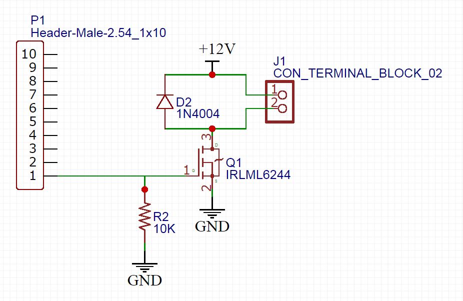

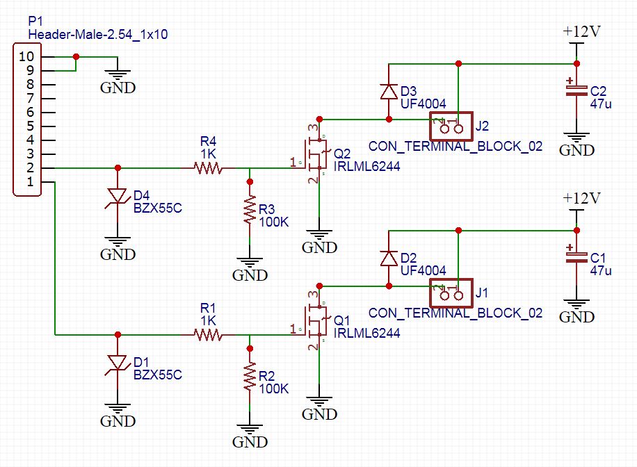

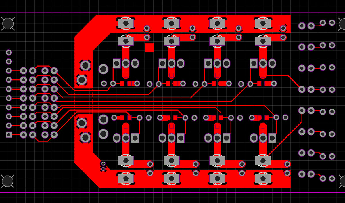

da ich gerne eine 8ch MOSFET Platine herstellen möchte, muss alles
akribisch genau stimmen. In wieweit ist diese Schaltung ok? Ansteuern
werden Motoren mit PWM 500Hz-1000Hz. bis 12V und 1.5A
Brauch ich da ein Vorwiderstand am Gate? Brauch ich MOSFET-Treiber?
Angesteuert wird mit 3.3v oder 5v von Arduino je nach Modell.
In der Schaltung kommen sieben weitere exakt gleiche MOSFET-Schaltungen.
Pin 1-8.    Pin 9 und 10 werden mit GND verbunden. Das kommt noch.
Sollten irgendwo noch Kondensatoren hin?

Bei jedem umschalten des Signals wird der Kondensator im Mosfet deinen
Mikrocontroller Ausgang für einen Moment kurzschliessen.
AVR vertragen das dauerhaft an 4 Pins. Bei mehr Pins solltest du 100 Ohm
Widerstände zur Strombegrenzung  dazwischen schalten.
Hast du dich vergewissert, dass der Transistor unter allen
Betriebsbedingungen und Materialstreuungen mit 3,3 bzw. 5V auskommt?

Ja, immer! Der FET hat eine Gatekapazität, der Lade- und Entladestrom
muss begrenzt werden! Der Strom sollte natürlich so hoch wie möglich
sein, damit schnell geschaltet werden kann. Sieh mal einen Widerstand
von so 47R vor.

von Falk B. (falk)
Rob schrieb:
> Hallo,
Warum? Bist du ein Pedant?
Wenn der MOSFET ein Logic Level Typ ist, ist das OK.
Nein.
https://www.mikrocontroller.net/articles/Treiber#Treiberleistung

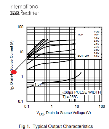

P = f  Q  U = 1kHz * 8.9nC * 5V ~ 45uW
also praktisch gar nichts.
Er ist für 2,5 und 4,5V U_GS spezifiziert. Gute Wahl!
Kein Problem, siehe oben.
An die Betriebsspannung, um die Strompulse der PWM zu puffern.
https://www.mikrocontroller.net/articles/Kondensator#Entkoppelkondensator
Die Freilaufdiode D2 ist aber grenzwertig, auch wenn sie bei 1kHz
vielleicht gerade so geht. Nimm besser eine 2A Schottkydiode. Die ist
DEUTLICH schneller und hat auch weniger Flußspannung (=Verluste).

Gatevorwiderstand kann man machen, muss man aber nicht bei so niedrigen
Frequenzen. Aber denke dran, das der Strom am I/O Pin ein Reservoir
braucht, der MC sollte also gut abgeblockt werden - mögl. etwas höher
als mit dem üblichen 100nF.

von Wolfgang (Gast)
R2 kannst du gerne auch einen Faktor 10 größer machen.

Das kann man, aber nicht in diesem Diagramm. Bei welcher U_GS ein
sicheres Schalten GARANTIERT wird, steht bei R_DS_ON.
https://www.mikrocontroller.net/articles/FET#Gate-Source_Threshold_Voltage

Da das Gate zu einem Stecker führt (lösbare Verbindung), würde ich
Schutzmaßnahmen  in den Vordergrund stellen.
- 1 bis 10kOhm Schutzwiderstand zwischen Stecker und Gate (reduziert
auch Fankensteilheit)
- eine Diode in SMD mit der Kathode an +12 Volt Spannungsversorgung,
Anode an Gate
- eine Diode in SMD mit der Kathode ans Gate und mit der Anode an GND.
Dadurch wird die Eingangsspannung  auf -0,7 bis +12,7V begrenzt. Das
Gate ist vor ESD am Stecker geschützt.
Wer noch eine definierte Abschaltung des Motor bei abgezogenem Kabel
garantieren will, der kann noch 100k bis 1M zwischen Steckerspin und GND
hinzu fügen.

von Michael B. (laberkopp)
Also Diode darf es eine schnellere sein, z.B. weil dein MOSFET schon SMD
ist
https://www.rohm.de/datasheet/RF302LAM2STF/rf302lam2stf-e
(eine von vielen, die im Strom eher zum MOSFET passt)
Dann darf ein Stützkondensator zwischen +12V und Masse, damit beim
Einschalten der Transistoren nicht gleich die Spannung einbricht, so
47uF. Der fängt auch eine Spannung auf, die vom Ausgang über die
Freilaufiode kommt, falls ddie 12V nicht rückstromfähig über eine Diode
kommen. Damit die Spannung an den MOSFETs nicht über 20V steigt, sollte
man sogar eine TRANSIL Z-Diode zum Überspannungsschutz zwischen +12V und
Masse schalten, z.B. SMBJ12A.
Deine 10k nach Masse dürfen auch 100k sein, und wenn wir den Eingang
nicht immer eingelötet haben, sondern mit einem Kabel manchmal offen und
berührbar, dann ist ein Schutz des Gates der MOSFET vor Überspannung
auch sinnvoll: Eine Z-Diode von 6V8 wie BZT52C6V8 zwischen Gate und
Masse und ein Widerstand zwischen Eingang und dem so geschützten Gate.
Bis 1kHz PWM wäre auch ein Widerstand von 1k in Ordnung, damit wird der
Eingang bis 2.5kV ESD fest.
Also:
                           RF302
            Ausgang  ----+--|>|--+----+-- +12V
Eingang --1k--+------+--|I       |    |
              |      |   |S    47uF SMBJ12A
          BZT52C6V8 100k |       |    |
Masse --------+------+---+-------+----+---
Achtung. Wenn deine "12V" in Wirklichkeit Autobatterie-12V sind, passt
dieser Schutz nicht.
Bei einem Kurzschluss des Ausgangs nach plus geht der MOSFET trotzdem
kaputt, also richtig geschützt ist diese Schaltung noch nicht. Auch ein
Überstromschutz mit BC847 hilft da wenig:
                                RF302
Eingang --1k--+------+---+---|I       |    |
              |      |   |    |S    47uF SMBJ12A
          BZT52C6V8 100k |E   |       |    |
              |      |   |   0R18     |    |
Masse --------+------+---+----+-------+----+---
denn der MOSFET stirbt dann bei Kurzschluss an Überhitzung. Also braucht
man einen geschützten MOSFET (smart low side switch) wie NCV8403

Rob schrieb:
> Hallo,
Wenn ich solche Schaltpläne sehe dann ahne ich schon was da
noch alles kommt ... wenn die Platine erst mal da ist.
Nur soviel in Kürze: bei hohen Strömen die in der Nähe
des Controllers fliessen ist es extrem wichtig die richtige
Masse- und Vcc-Führung zu wählen. Die Annahme dass eine
Leitung von A nach B (wie es oft auf Steckbrettern zu sehen

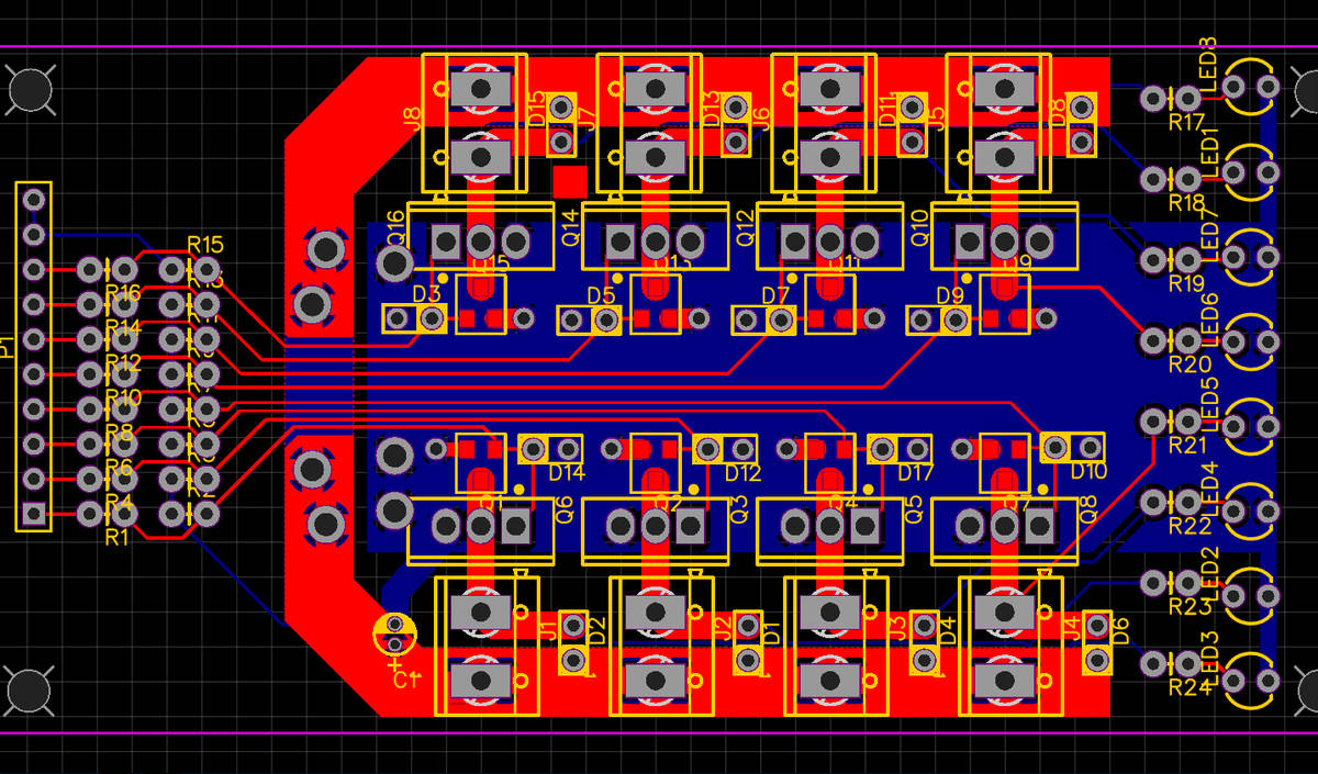

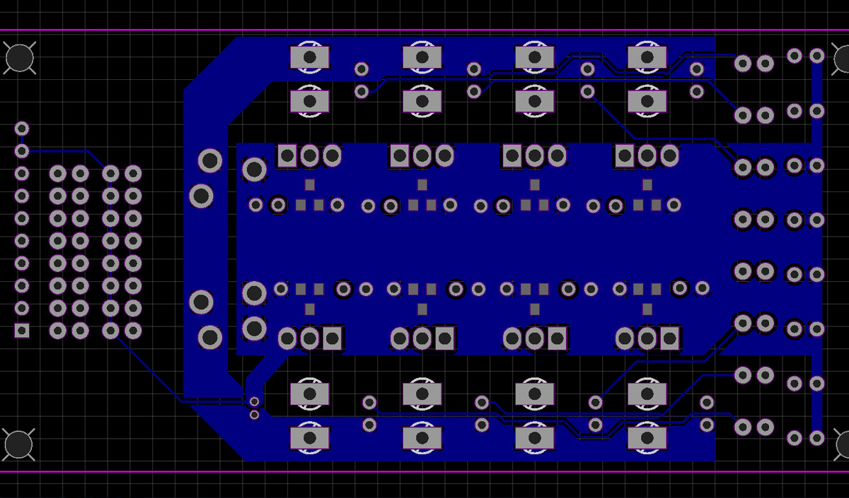

ist) Null Ohm hat ist dabei nicht mehr korrekt.
Lass dir dein Layout hier (oder an anderer kompetenter
Stelle) kommentieren und korrigieren oder du wirst

Stefanus F. schrieb:
> Nützt gar nichts, wenn da keine 12V angeschlossen sind. Du wolltest doch
> den offenen Stromkreis schützen. Also wenn schon, dann das Gate mit
> Zenerdiode.
Zumindest ist über die Spannungsversorgung das Gate mit Source und Drain
verbunden. Ein eventueller Elko zwischen *12 und GND hat zusätzlich eine
dämpfende Wirkung.
> Und sorgt dafür, dass der Transistor im betrieb schön heiß wird. 10kΩ
> ist sicher zu viel.

Sorry, dann habe ich mich da wohl vertan.
Und was entnimmst du dort für z.B. 2.3V U_GS?
Da stehst du mit deinen spärlichen Garantiewerten ganz schnell auf dem
Schlauch, musst doch in irgendein Diagramm gucken und Brain1.0
freischalten.
Aus den paar spärlichen R_DS_on Werten kannst du sehr gut entnehmen,
dass die Maximalwerte von den typischen Werte hier nicht mehr als 35%
abweichen. Streuung der Parameter in dieser Größenordnung muss man
natürlich berücksichtigen, wenn man das I_DS - U_DS Diagramm benutzt.

von Rob (Gast)
Also ein bisschen verwirrt bin ich schon. 8 MOSFET (Später wollte ich
sogar noch mehr) wird für Arduino wohl problematisch, so wie ihr
beschreibt?
Hallo Michael B. (laberkopp) , danke für diese Schaltung, das schützt
also vor Überspannung. Aber kann Arduino 8 bis 24 Stück dieser Schaltung
steuern oder wird es Probleme geben wie andere Leute es beschreiben? Ich
denke evtl an Oktokoppler. (andere MOSFET-Boards nehmen Oktokoppler)
>               |      |   |    |S    47uF SMBJ12A
>               |      |   |   0R18     |    |

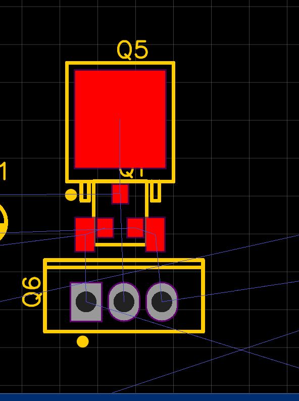

Ich muss möglichst drahtverlötete Teile nehmen, da pick&place Aufträge
mir noch zu teuer sind. Der SOT23 für den MOSFET ist die Ausnahme, da
drahtverlötete dieser Art wohl nicht gibt. Ich will das Layout
erweitern, so dass man statt SOT23 auch TO220 nehmen kann. Die Pads
sollen dann dafür vorhanden sein.
Deshalb:
Statt SMBJ12A nehme ich UF4004 den my3ct (Gast) hier vorschlägt.
Statt BZT52C6V8 nehme ich BZX55C

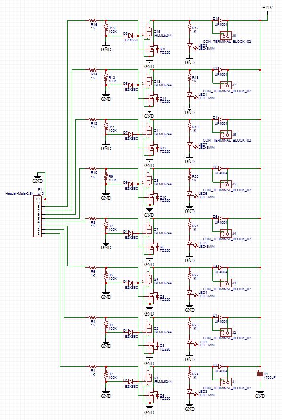

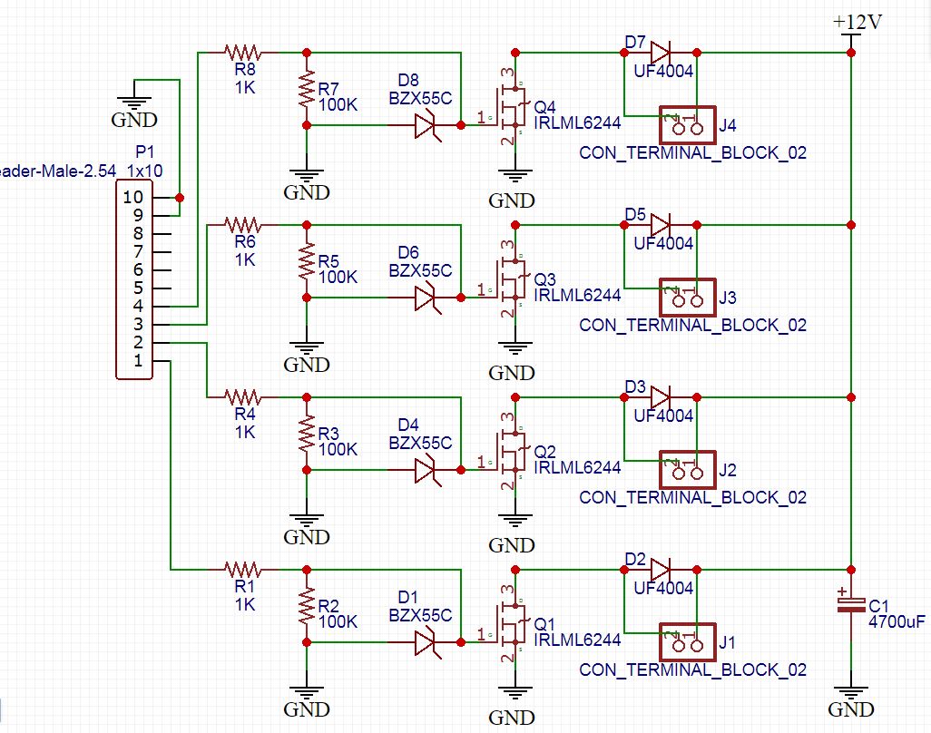

Also wie ist das jetzt mit 8-24fach Steuerung? Nehme ich (smart low side
switch) MOSFET oder geht es auch mit Oktokoppler?
Hier nochmal Schaltplan-Aktualisierung zum weiterdiskutieren.
Die fertige Schaltung stelle ich gerne euch zur Verfügung

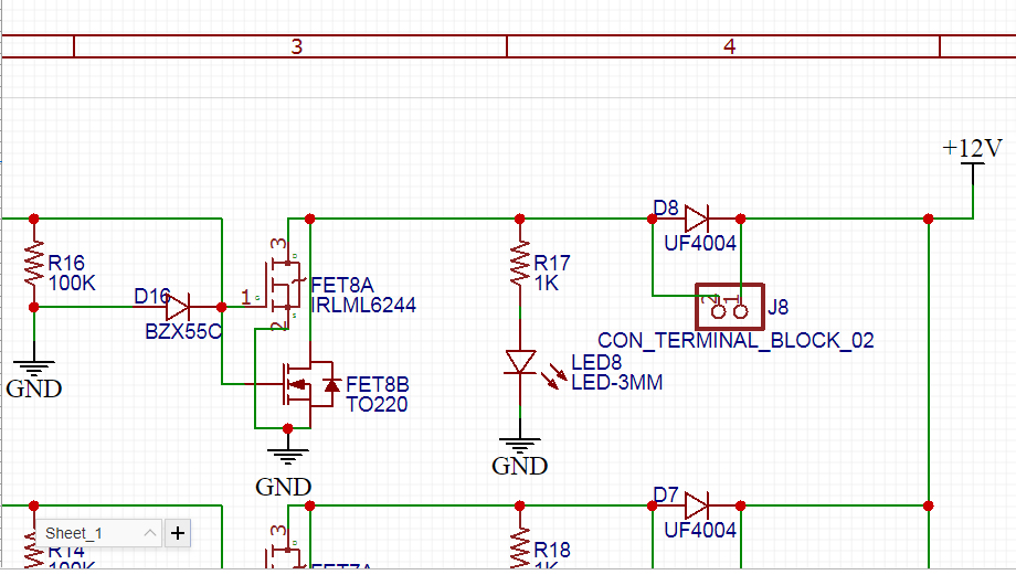

von GEKU (Gast)
Zur Schaltung circ2.jpg:
Die Zenerdioden sind in Durchlassrichtung gepolt.
Bei 0,7V werden die FET's nicht durchschalten!
Vielleicht  ist es besser die Zenerdioden in Richtung Gate zu
verschieben, dann sind auch die Zenerdioden geschützt.
von Peter D. (peda)
Nein, langsame 1kHz und kleine 12V sind vollkommen unkritisch.
Nur der Pulldown (R2) ist zwingend notwendig, da MCs nach dem
Einschalten erstmal floaten, bis das Reset und die Initialisierung
abgeschlossen ist.
von Einer K. (Gast)
Man könnte auch die Gatewiderstände  zwischen Gate und Pulldown setzen.
Dann bildet es keinen, die Gatespannung senkenden, Spannungsteiler.
OK, hier, bei 1:100 macht das nicht all zu viel aus....
von Rob (Gast)
Michael B. schrieb:
> Rob schrieb:
>> Aber kann Arduino 8 bis 24 Stück dieser Schaltung steuern
> Na ja, 8 schon, für 24 hat der normale Arduino zu wenig Ausgänge.
Arduino Mega 2560 oder PCA9685 (25mA pro output wenn ich mich besinne)
kann dann angeschlossen werden
> Nun, natürlich muss die Plastine ordentlich layoutet sein, also die
> hohen über Masse (Source) der MOSFET fliessenden Ströme beachten und
> über einen Sternpunkt führen, aber dann geht das schon, ganz ohne
> Optokoppler, die zunächst mal das Problem nicht lösen, auch Optokoppler
> funktionieren nur sinnvoll, wenn das Layout der Platine passt (siehe die
> vermurksten  Optokoppler+Relais Platinen der Chinesen)
Ich werde es versuchen
> Wie kommst du dann auf IRLML6244. Warum nicht VN3205N3-G
http://ww1.microchip.com/downloads/en/DeviceDoc/vn3205.pdf
Ist sicherlich ein interessanter Bauteil, allerdings schaltet der bei 3V
nicht richtig durch? Und Rdson ist auch höher
> Mit 400V zwar deutlich übertrieben, aber was soll's.
> Sollte man richtig rum einbauen.
OK
Ok
Und eine Frage: Reicht nicht 1 einziger Kondensator für alle 8
Schaltungen aus? Müssten es nicht dann so um die 370uF sein ?

von Rob (Gast)

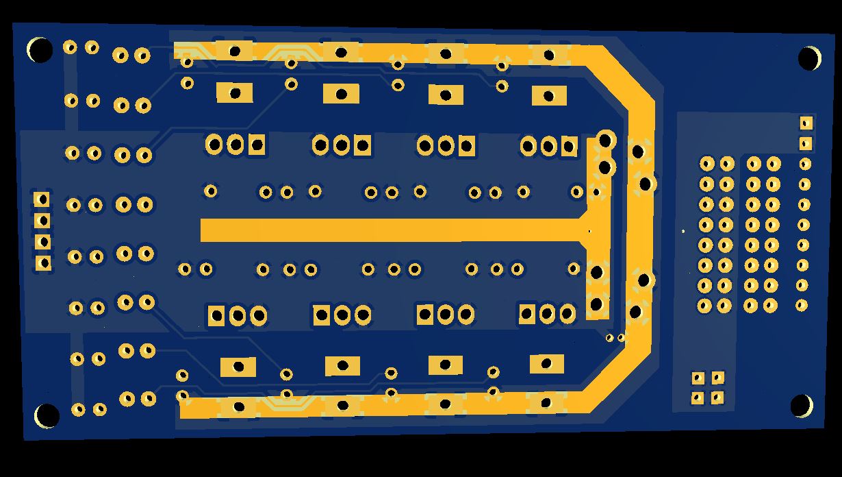

Ich werde wohl drei verschiedene Schaltpläne erstellen. Aber erst mal
das Klassische fertig machen und dann layouten, damit ich was dazu
lerne.

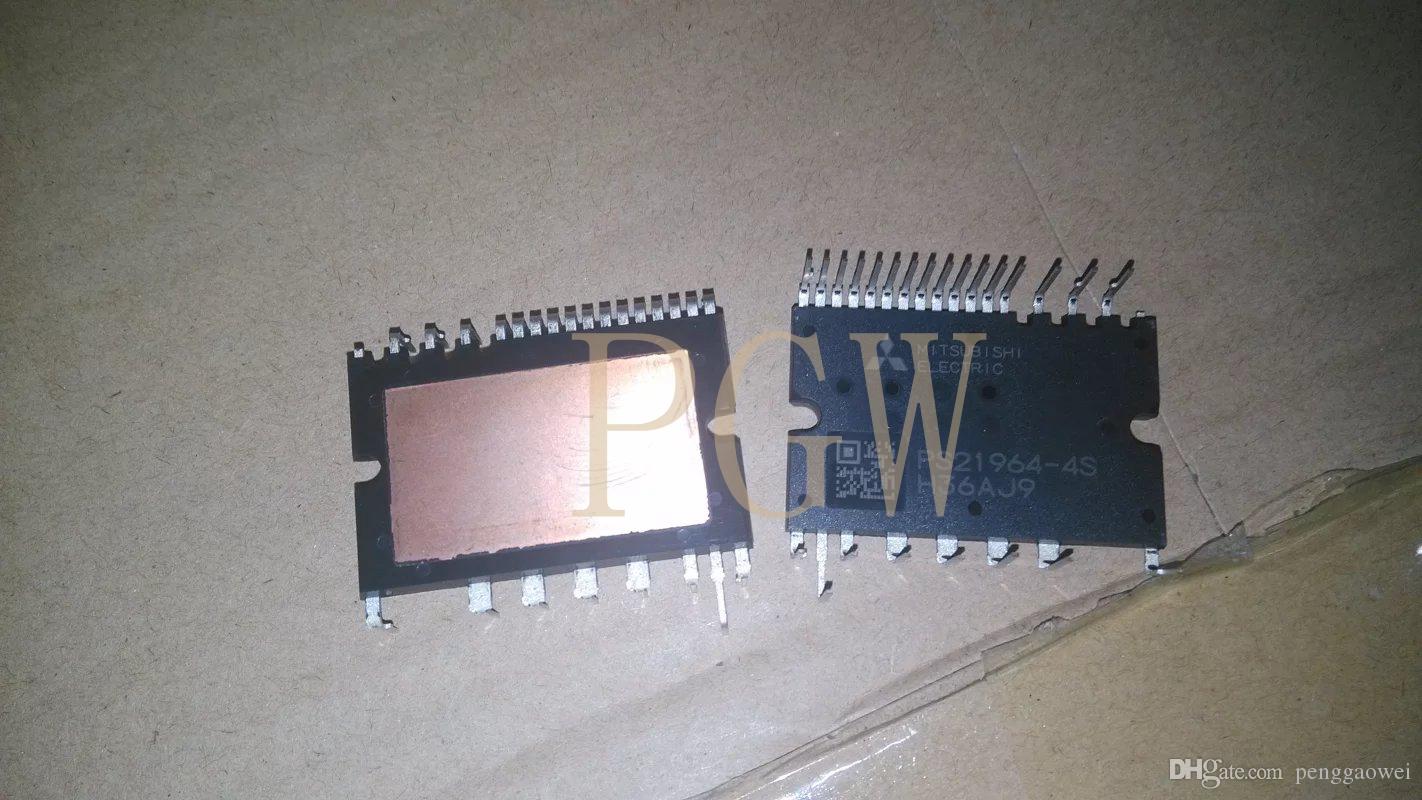

Eher Marktnischenfüller der Siemens Halbleitersparte (oder wie auch
immer die gerade heißen) für Leute, die das mit einem normalen MOSFET
nicht hin bekommen.

p.s.
Rob schrieb:
> BSP452 - Smart High-Side Power Switch
> BTS462T - Smart High-Side Power Switch
von Rob (Gast)
Ich sehe halt dass die eingebaute Temperatursensor zum Abschalten haben.
Was ich sehr nützlich finde.
>> Second Source Lieferanten dürfte da ein echtes Problem sein
Du meinst also wenn diese Teile nicht mehr gibt, dann ist die Gefahr
groß dass es keine bauähnlichen Teile eines anderen Hersteller gibt?

von Rob (Gast)
Schaltung so ok? 4 weitere Channels passen leider nicht rein auf dem
Bildschirm.
Das ganze ist jetzt also nicht 100% geschützt? Autobatterie gefährlich?
Wenn ich jetzt IRLML6244 durch Self-Protected MOSFET ersetze, brauche
ich dann noch BZX55C und 1K-Widerstände?
Gibt es noch einen weiteren Unterschied ausser Spannung beim Vergleich
zwischen UF4001 und UF4004 ?
von The Mule (Gast)
Die 1k wäre mir zu groß.
Wenn du die fertigen Bausteine verwendest musste nichts extern
ranbasteln. Das ist ja genau der Sinn der ICs.
Rob schrieb:
> Schaltung so ok?
4700uF fincde ich jetzt übertrieben gross.
Richtig. Bei nur 20V MOSFETs überlebt die Schaltung dir Testimpulse im
Auto nicht.
http://www.dse-faq.elektronik-kompendium.de/dse-faq.htm#F.23
Nein.
Nein (erst ab 4005 wird die Vorwärtsspannung grösser). Vermutlich gibt
es nur die Chips 4004 und 4007.
Er hat maximal 1kHz PWM. Das geht mit 1k (Umladezeit des 700pF MOSFET
Gate nur 100ns) und verhindert grosse Strompeaks vom uC. Will er
schnellere PWM, müsste die 1k geringer werden, und die Abblockung des uC
per Abblockkondensatoren und niederimpedanter Stromzuführung wird
zunehmend geforderter.

von W.S. (Gast)
Rob schrieb:
> Schaltung so ok?
Nein.
Also mal was zum Merken:
Einen Leistungs-FET mit ausreichend niedriger Schwellspannung kann man
zwar direkt aus einem Logik-Pin heraus ansteuern, dabei sollte man einen
Widerstand in die Leitung legen, der die auftretende Stromspitze wegen
Umladung der Gatekapaztät und der Miller-Kapazität (unfreiwillige
Gegenkopplung) wegnimmt - aber sowas ist nur für langsame Vorgänge
geeignet. Und langsam ist alles, was den FET in den Umschaltphasen nicht
wirklich aufheizt.
Wenn du hingegen PWM machen willst, dann gönne dir einen Gatetreiber-IC.
Sowas wie den TC4420/TC4429. Die kannst du mit Logik ansteuern und sie
werden das Gate deines FET's sauber und zuverlässig schalten. Obendrein
sind diese IC's klein, nur SO8, also passen sie ganz gewiß auch auf
deine Leiterplatte. R1, R2, D1 und Konsorten kannst du hingegen einfach
weglassen.
Allerdings solltest du jedem Gatetreiber einen ordentlichen
SMD-Keramik-Kondensator von 4.7..22µF direkt an seine Versorgungspins
löten, damit die den Strom für's Umschalten liefern können. Sowas gibt's
eigentlich billig in 1206 oder 1210. Elkos an dieser Stelle sind
sinnlos.

von Rob (Gast)
Das wird jetzt ein bißchen schwierig für mich, weil die Komplexität
zunimmt. Ich müsste erst mal als Experimentierboard versuchen. Anhang
Bild: Die ersten Gestaltungsversuche eines PCB-Layouts, wollte das so
layouten dass man entweder SOT-23, TO220, TO-252/DPAK oder
drahtverlötete Bausteine drauflöten kann. Meine Frage: Diese TO-252/DPAK
haben ein rießiges Pad, kann man überhaupt so großflächtig gescheit mit
der Hand drauflöten? (Und irgendwie hässlich ist das schon weil das viel
Platz wegnimmt, vielleicht sollte ich es weglassen?)

Wie gesagt ich müsste das am besten als Experimentierboard layouten so
dass man alles mögliche drauflöten kann. Zwar kann man gleich Breakboard
hernehmen, doch eine richtige Prototypenplatine ist für mich anders.

von Stefan F. (Gast)
Bevor du Universalplatinen gestaltest solltest du mit den jeweiligen
Bauteilen erst einige praktische Erfahrung sammeln. Dass wäre für dich
auch klar, wann wie viel Kühlung notwendig ist.
Universalplatinen von Anfängern sind fast immer ein Schuss in den Ofen.
Spiele erstmal mit den Bauteilen, baue irgendwas harmloses auf
Lochraster auf, wo nichts schlimmes passiert, wenn es abfackelt.

von Schaltungs Berater (Gast)
Rob schrieb:
> Bisher funktionierten die
> Schaltungen mit MOSFETs auch.
Es liegt der Verdacht nahe dass du dies nicht gelesen hast.
> Schiffbruch erleiden. Nein, eigentlich musst du schon
> beim (kompletten) Schaltplan hier anfangen ....

von Rob (Gast)
ich habe jetzt Zeit nehmen können und an Platinenlayout gearbeitet trotz
fehlender Kenntnisse. Hier erst mal die Screenshots. Das ist zwar nicht
ganz fertig, es hat noch Schönheitsfehler, aber wird dieses Layout
bewähren oder wird die Platine eher abrauchen so wie manche hier
schreiben?
Die MOSFETs sind zwar falschrum, weil man so kein Kühlkörper dranmachen
kann, aber es geht erst mal um die Leiterbahnen. Welche MOSFET,
Widerstände, Dioden da reinkommen ist erst mal egal. Es ist ein
Experimentierboard. Die dicken VIAs, da kommen Stromkabel direkt in die
dicke Leiterbahnen verlötet.
von MaWin (Gast)
Rob schrieb:
> wird dieses Layout bewähren
Da deine UF4004 für maximal 1A geschalteten Strom sprechen, reicht die
Leiterbahnbreite für 8A in Summe dicke aus.
Die quergestellten Anschlussklemmen sind merkwürdig, aber du weisst
sicher was das soll.
von Rob (Gast)
Ja die quergestellten Anschlussklemmen sind nicht so gut. Werde sie 90°
drehen. Es gibt halt diese Steck-Anschlussklemmen...
Der Elektro-Kondensator ist auch am falschen Platz ...
von Rob (Gast)
Diese +12V Leiterbahn ist sowohl vorder- und Rückseite. Die Masse ist in
der Mitte breitflächig angelegt.
Gibt es irgendwo eine Tabelle zwischen Leiterbahndicke und max.
Stromdurchfluss ?
Es gibt noch die Top- und BottomPasteMaskLayer, die könnte ich noch
anlegen, dann könnte ich mit Lötzinn nachträglich die Leiterbahnen
verdickern. Dann könnte da noch mehr Strom durchfliessen
von Peter D. (peda)
> kann
Für schlappe 12V/1,5A suche ich solche FETs aus, die keinen Kühlkörper
brauchen. Vorzugsweise SMD (Power-SO8), die werden dann schon durch die
Platine gekühlt.

von M. K. (sylaina)
> Stromdurchfluss ?
Ja, gibt es. Google kann helfen, da findet man dann das hier
("Leiterbahnbreite Strom" als Suchbegriff):
https://www.dischereit.de/tipps/faq/strombelastbarkeit-von-leiterbahnen
Ich orientiere mich idR immer an der Spalte für eine Temperaturerhöhung
von 10 K
Für einen Notbehelf kann man so etwas machen, besser ist es gleich
richtig zu Designen ;)
von Rob (Gast)
Hmm, ok das Design ist noch nicht ganz so gut, aber es ist meine erste
Platine.
Trotzdem sieht das auf der Rückseite etwas merkwürdig. Vielleicht
Grafikfehler. (EasyEDA) Kann man das so beauftragen an JLCPCB ?
Beim Füllen von Kupferflächen werden solche Kreuze an Lötstellen
generiert. Warum ist das so? Für ein besseres erkennen oder damit die
Elektroden besser fliessen?
von äxlchen (Gast)
Damit du keinen "100Watt" Lötkolben brauchst zum löten. Die kleinen
Dinger sorgen dafür, dass die Wäreme nicht so schnell abfliesst. lässt
sich aber auch abschalten. manchmal ist das nicht erwünscht. Gerade,
wenn hohe Ströme fliessen sollen, oder man eben einen potenten Lötkolben
zur Hand hat.
Damit man dort besser löten kann. Wenn das Lötauge komplett mit der
großen Fläche verbunden ist, leitet diese die Wärme vom Lötkolben weg.
Dann brauchst zum Löten 100 Watt.

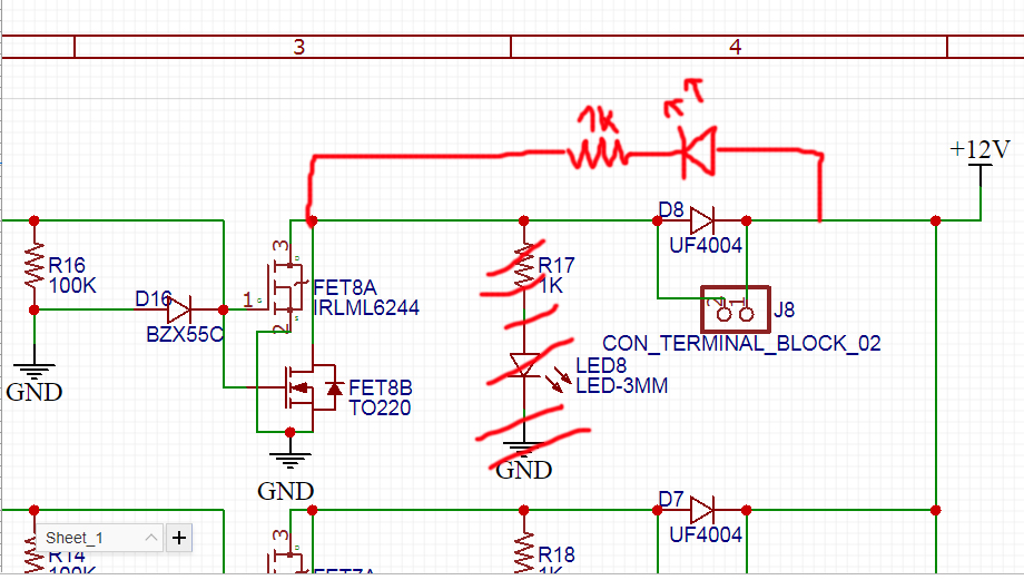

von Rob (Gast)
die Platinen sind angekommen. Die sehen ganz gut aus. Ich kann mich für
SOT-23 oder TO220 MOSFET entscheiden. Die PWM-Steuerung mit MOSFET
funktioniert sofort. Leider funktionieren die LEDs nicht (die leuchten
immer), da hab ich wohl die Leiterbahnen dafür falsch verlegt. Siehe
Bilder. Kann im zweiten Bild die Lösung sein ?
Ziel ist, je höher die %-Duty (schneller die Motoren drehen), desto
heller leuchten die LEDs
von hinz (Gast)
Ja.
von Rob (Gast)
ok funktioniert. hat zwar verbesserungswürdigkeiten aber im ganzen
funktioniert das
