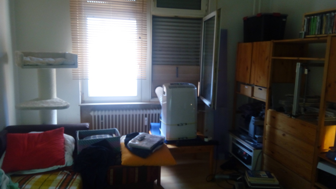

Forum: Offtopic Mobile Klimanlage, Schlauch nicht ins Freie hängen?
von Hans M. (674hz)
ich denke schon seit einer Weile darüber nach (eigentlich schon seit der
Hitzewelle 2018), wie ich mir das Leben bei Hitze in meinen
Räumlichkeiten erträglicher machen könnten.
Ventilatoren schließe ich aktuell aus verschiedenen Gründen aus ( die
Gründe sind für den jetzigen Thread Off-Topic, vielleicht mache ich dazu
irgendwann mal einen eigenen Thread auf). Eine Split-Klimaanlage
scheidett aus verschiedenen Gründen aus (hoher Preis, kein Platz;
Vermieter wird es nicht genehmigen, da denkmalgeschütztes Haus).
Beim Zahnarzt und in meiner Tee-Gschwendner-Filiale sind mir mobile
Klimaanlagen positiv aufgefallen, die Räume waren gut gekühlt. Diese
sind halt relativ laut und man muss einen Abluftschlauch das Fenster
raus hängen. Aus verschiedenen Gründen habe ich nicht oder nicht gut die
Möglichkeit den Schlauch rauszuhängen (draußen ist Publikumsverkehr da
Fußgängerzone, ich führe tagsüber berufliche Telefonate die keine
Zuhörer erfordern, ein Gastronom hat draußen seine Tische stehen, d.h.
unterm Fenster wird geraucht usw. ...).
Ich frage mich allerdings, ob es überhaupt zwingend notwendigist, den
Schlauch rauszuhängen (kann man den Schlauch nicht im gleichen Raum
hängen lassen oder einfach abmontieren?). Eine Google-Recherche hat
ergeben, dass der Schlauch wichtig wäre, das der die warme Luft nach
draußen blasen kann. Das ist mir nicht so richtig plausibel. Wenn nur
warme Luft rausgeblasen wird und keine Luft von draußen rein, wo soll da
der Nutzen sein? Und müsste dann nicht ein Unterdruck im Raum entstehen?
Falls aber tatsächlich auch Luft von draußen reingesaugt wird (auch wenn
ich mich frage wie das gehen soll, wenn es nur einen Schlauch gibt),
dann würde das ja tagsüber keinen Sinn machen, da tagsüber die Luft
draußen wärmer ist als drinne?
In meiner Tee-Gschwendner-Filiale haben Sie den schlauch einfach den
Seiteneingang in den Hausflur rausgehangen (am Hauptengang ginge es
nicht), d.h. die Filiale wird zwar gekühlt, der Hausflur des
Mehrfamilienhauses dadurch aber womöglich aufgeheizt. ;(
Die nächsten Tage gibt es ein recht preisgünstiges (billiges?) mobiles
Klimagerät bei Lidl, ich überlege mir, das mal auszuprobieren. Da es
nicht so teuer ist, wäre der Verlust nicht so hoch, wenn es außer
anderne Gründen nichts bringt. Die Crux ist halt wie gesagt, dass ich
den Schlauch nicht nach draußen legen kann.
Der Raum in dem ich arbeite und in dem voraussichtlich das Gerät stehen
wird, ist ca. 25 qm groß. Noch besser wäre es aber, wenn ich den Rest
der Wohnung (60 qm) auch ein bisschen mitkühlen könnte. Vielleicht sogar
das Gerät in den Wohungsflur stellen (dass es im Zimmer so laut ist),
alle Türen offen lassen und hoffen, dass sich die Kälte irgendwie
verteilt?
Die Crux ist wie gesagt die Sache mit dem Schlauch, da würden mich mal
ein paar Meinungen interessieren.
Besten Dank und Grüße.
Hans

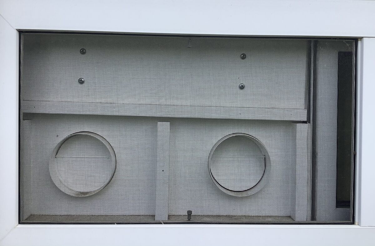

Es gibt tatsächlich auch mobile Klimageräte, die über zwei Schläuche
verfügen, und so eine deutlicher höhere Effizienz erreichen:
https://www.amazon.de/TROTEC-Klimager%C3%A4t-Klimaanlage-Effizienz-Zweischlauchtechnik/dp/B01HI4LUFE
Im Idealfall hat man dann noch so eine Fensterdurchführung, um eine
möglichst dichte Durchführung der Schläuche nach draußen zu
gewährleisten.

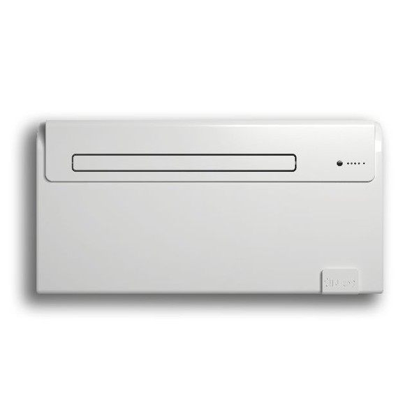

Monoblock-Gerät: Das komplette Gerät steht drinnen, nach draussen führen
1-2 Schläuche. Der Ventilator ist drinnen und das hört man. Bei nur 1
Schlauch zieht es gekühlte Luft innen ab, was die Effizienz deutlich
reduziert.

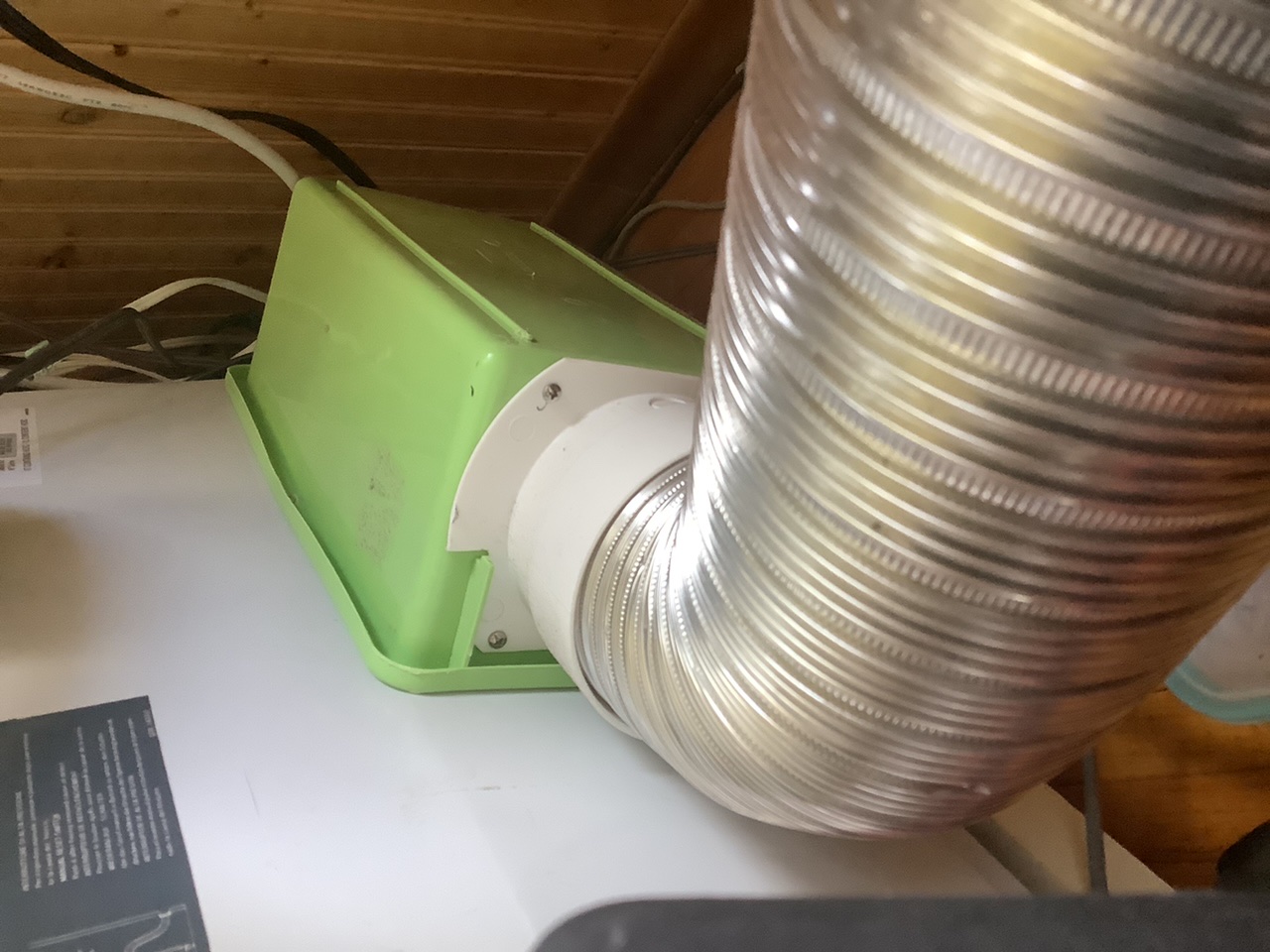

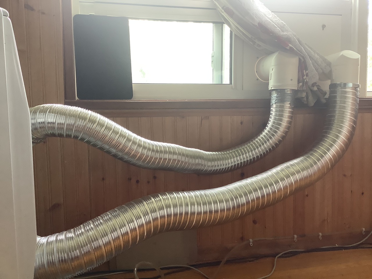

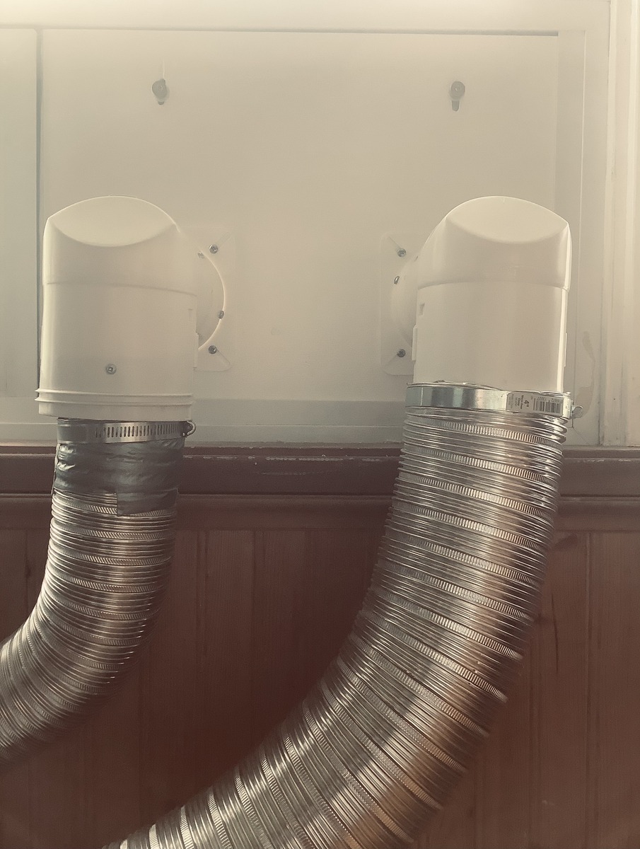

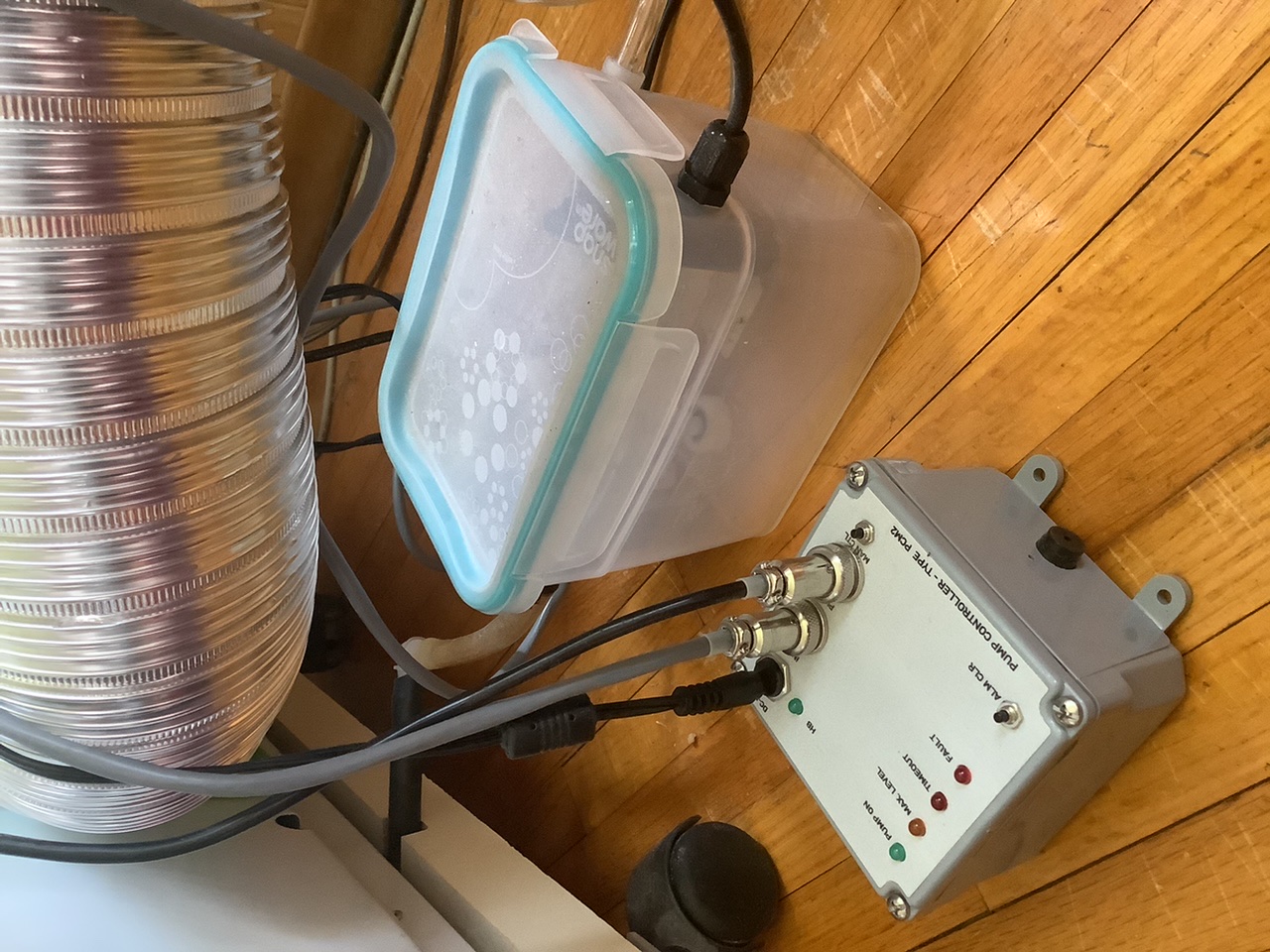

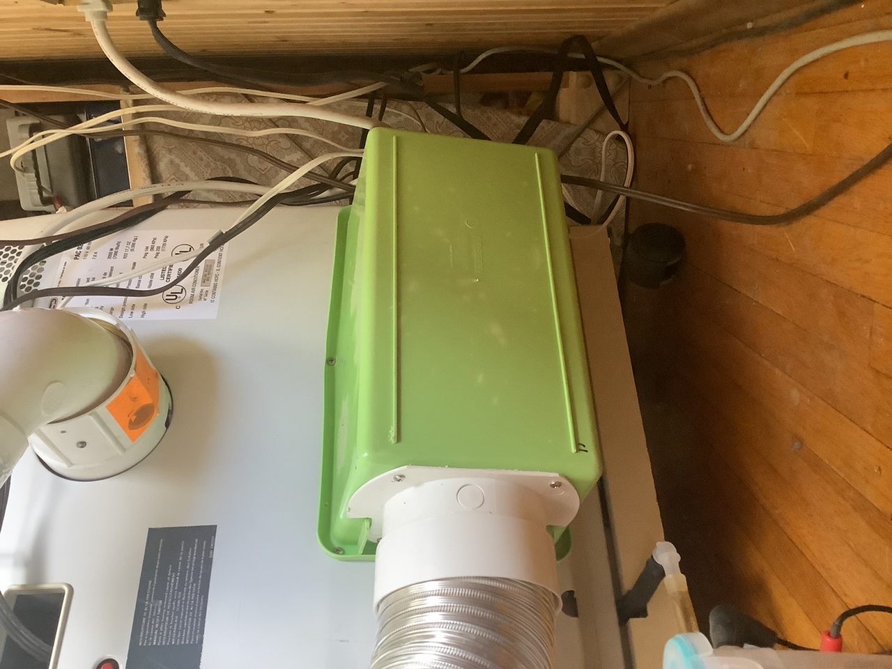

von Christobal M. (c_m_1)
Ich habe mir dieses Jahr ein Monoblock Klimagerät zugelegt, zu einem
2-Schlauchsystem umgebaut und seit ca 2 Wochen laufen.
Zusätzlich hab ich die Tür ausgehängt und durch 2 Vorhänge ersetzt, mit
200g/m Bleiband im Saum - so ist der Raum einigermaßen abgedichtet und
die Katze kann trotzdem rein und raus wie es ihr gefällt.
Ergebnis: Rest der Wohnung bei ca 30°C, der gekühlte Raum bei
eingestellten 24°C (Luftauslass Klimagerät hat 16°C)… Stromverbrauch
110kWh für die 2 Wochen.
Besonders dicht müssen die Schlauchanschlüsse meiner Meinung nach
nicht sein, schließlich dringt Wärme nicht über Undichtigkeiten in den
Raum, sondern hauptsächlich über die zig Quadratmeter Decken, Boden- und
Wandfläche.
Hat jemand Interesse den 2-Schlauch Umbau zu sehen? Ist schön
quick&dirty ^^
> quick&dirty ^^
ab damit in den entsprechenden Faden

von Anja Zoe C. (zoe)
Wo hast Du den das 2-Schlauch Gerät her? Sieht aus wie das "alte"
Stiebel Eltron aber das ist ja schon lange nicht mehr lieferbar...

von Gerhard O. (gerhard_)
Wir haben auch schon seit zwanzig Jahren einen mobilen Apparat. Heute
würde ich mir allerdings nur ein Splitgerät kaufen wollen. Zum Glück
brauchen wir es nur sehr selten weil es nicht oft wirklich warm wird und
die Nächte sonst immer kühl sind.
Falls von Interesse, bitte weiterlesen:
Das Problem mit der Kondenswasserabfuhr löste ich mit einem kleinen
Arduino Projekt. Das Wasser wird durch einen versteckten Schlauch  durch
ein Loch zwischen Wohnzimmer und Kellerübergang nach aussen über einen
Syphon in den Garten geführt.
Hier ist die Beschreibung dazu:
Beitrag "Re: Zeigt her eure Kunstwerke (2015)"
Bis jetzt hat sich die Anordnung sehr bewährt. Manchmal läuft es
mindestens alle 4-6 Stunden und pumpt täglich an die 2l Wasser ab.
Seit den gezeigten Bild vom Behälter ist ein dritter Sensor dran um
einen Höchstpegel Alarm zu haben. Die FW wurde verändert, daß sobald der
erste Sensor anspricht, ein Warn-LED langsam blinkt um anzuzeigen, daß
Wasser schon den niedersten Abschaltsensor erreich hat. Sollte aus
irgendeinen Grund die Pumpe beim zweiten Sensor nicht anlaufen würde
beim Erreichen des dritten Sensors ein lauter Alarm einschalten.

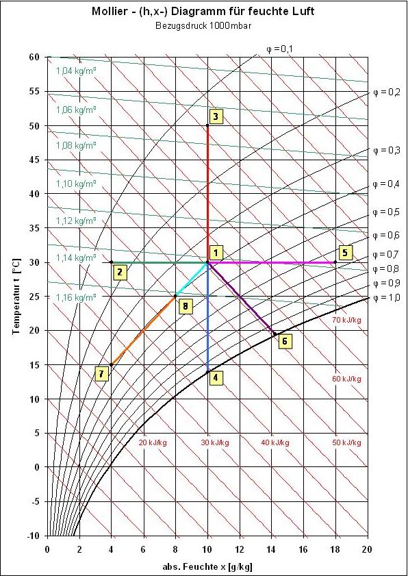

von (prx) A. K. (prx)
Matthias S. schrieb:
>> Feuchter wird es innen trotzdem. Wenn Luft abkühlt, steigt die relative
>> Feuchte, und das ist jene, die als unangenehm wahrgenommen wird.
> Ja, aber auch nicht feuchter als mit einer normalen Klimaanlage. Mit
> welcher Technik du herunter kühlst ist der Feuchtigkeit ja Wurst.
Nicht Wurst. Klimaanlagen mit Wärmepumpe können entfeuchten. Die Luft
wird tiefer runtergekühlt bis genug Feuchtigkeit kondensiert und wird
dann wieder auf die Zieltemperatur angewärmt.

Das "Schlafzimmer" hat einen "Französischen Balkon" mit schmaler Tür.
Dafür habe ich einen Holzeinsatz mit Loch für den Schlauch gebastelt der
in die Rolladenführung eingesetzt wird und der etwas höher als der
Durchmesser des Schlauches ist. Die Rolladen werden dann so weit
heruntergelassen das die auf dem Holzbrett aufliegen und das ist dann
dicht genug.
Luft kommt etwas durch die Ritzen und halt aus dem Wohnungsflur.

Wer es weniger prosaisch mag, der kann sich des Mollier-h,x-Diagramms
bedienen (Quelle Wikipedia/Harstu). Die Zahlen rechts vom Diagramm sind
die relative Feuchte der entsprechenden Kurve. Senkrecht rauf/runter
entspricht Erwärmung/Abkühlung ohne Veränderung des absoluten
Feuchtigkeitsgehalts.
Beispiel: 30°C mit 60%RH draussen entsprechen gut 80%RH bei 24C°
drinnen. Das ist weit jenseits der üblichen Wohlfühlzone.

Plastikbehälter mit einem ausgesparten Loch für den Ansaugschlauch an.
Die Zimmerluft wird nur noch hinten oben angesaugt und kommt vorne
heraus. Die erhitzte Kühlluft wird getrennt angesaugt und verlaesst über
den alten Schlauch das Haus nach außen.
Der Unterschied war beeindruckend. Jetzt wird durch den Unterdruck keine
warme Außenluft mehr ins Haus gesagt und die Maschine läuft nun deutlich
zyklisch weniger und kühlere Luft wird produziert. Vorher lief sie nicht
zyklisch. Der Komfort ist merkbar besser und weniger Stromverbrauch war

Zusätzlich baute ich auch eine Arduino gesteuerte automatische
Abpumpvorrichtung ein, die das Kondenswasser regelmäßig nach außen
pumpt.

Moin,
Zu Diensten, mein Herr;-)
Die Bilder sind ziemlich selbst erklärend. Normalerweise werden die
Verbindungsleitungen vom Sofa verborgen gehalten und man sieht kaum
etwas von den Röhren und Kabel.
Die Abpumpanlage sieht man am Boden mit dem Arduino Steuergerät, welches
normalerweise in Sichthöhe auf der Wand hängt. Ich mußte die Maschine um
5cm erhöhen um genug Höhe für den Sammelbehälter und Schwimmschalter zur
Verfügung zu haben.
Die Ein und Auslassöffnungen sind mit Schwenkklappen versehen die im
Stillstand automatisch die Öffnungen verschliessen. Das Mosquitonetz
draussen am Fenster verhindert das unerlaubte Eindringen von fliegenden
und kriechenden Quälgeistern. Damit keine warme Luft zwischen den
Öffnungen zurückgesaugt wird, baute ich noch eine Trennwand zwischen
Ein- und Auslassöffnung ein. Ob es hilft ist unklar. Allerdings zeigten
Temperaturmessungen am Einlasskanal dieselbe Temperatur wie draussen.
Im Herbst entferne ich den Einsatz und schiebe das Dreifach-Fenster für
die Wintersaison wieder zu. Den grünen Plastikbehälter sollte man
eigentlich mit einem Farbanstrich versehen, bin aber im Augenblick zu
faul dazu.
Jedenfalls funktioniert das schon bestens seit zwei Jahren. Die Maschine
ist übrigens schon fast dreissig Jahre alt. Ich hoffe ihr findet meinen
Ansatz inspirierend bzw. sehenswert.

Du könntest die Effizienz nochmal deutlich erhöhen wenn du den Zuluft-
und besonders den Abluftschlauch isolieren würdest.
Unisoliert heizen dir beide die mühsam heruntergekühlte Raumluft wieder
auf.
> Zuluft-
> auf.
Hast recht. Nur weiss ich noch nicht wie. Ich war mir noch nicht sicher
inwieweit das etwas ausmacht. Schön wäre eine relativ dünner Mantel.
With Covid hatte ich bis jetzt wenig Lust ins Bauhaus zu gehen. Zum
Glück sind die Rohrleitungen im Einbauzustand nur 1m lang. Ich könnte
vorläufig um den Röhrenaussenmantel einen Schal winden oder eine
isolierende Decke hängen.
von A. S. (Gast)
Einen dünnen, nur wenige mm größeren größeren Schlauch.
Zwei Schläuche ineinander haben nur geringe Berührungsflächen. Der Rest
wirkt wie Einfachverglasung vs. Doppelverglasung: 2 Grenzflächen mehr +
ruhende Luft. (Also beidseitig zu machen, fensterseitig vor dem Auslass)
Das Material ist egal, es geht flex-alu-schlauch.

Ich hab leider letztes Mal kein Foto gemacht, aber das ist das Gerät das
am Fenster hängt, passt von der Breite ziemlich gut.

Moin,
deshalb habe ich den Einlaßschlauch um 25mm größer gewählt. Der Original
Auslaßstutzen hat 100mm (4") Durchmesser und der Einlaßschlauch hat
125mm (5"). Das ist ein Querschnittunterschied von 56%.
Nach dem Umbau ergab sich am gekühlten Lufthaustrittgrill eine um 2-3
Grad niedrigere Austrittstemperatur (12-14 Grad). Bei 30 Grad
Interessant, ein Monoblock mit Luft Ein/Ausgang direkt an der Rückseite?
Ja, als Standgerät wurde es früher als Stiebel Eltron Zwei-Schlauch
Gerät verkauft.
Diese Wand-Monoblocks werden manchmal auch dort verbaut, wo keine
Außeneinheit möglich ist; dann gibt es "nur" die zwei Öffnungen für die
Ansaug- und Abluft.
