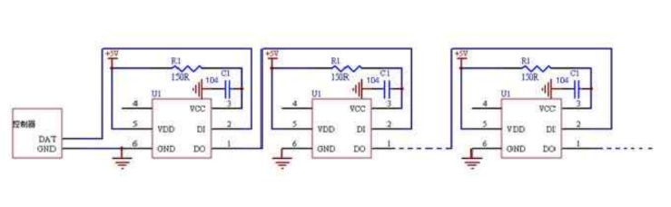

Nimm einen WS2812er LED-Streifen am Arduino. Gibt schon fertige
Libraries für dieses Geleier.

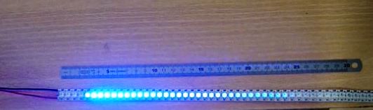

So, hier ist der Knight Rider 2019. Siehe Anhang. Passt das so?
von Matthias Z. (tirefire)
nehm ich
was bekommst du?
paypal?

Na das Video eher nicht, das Lauflicht schon. Ist ein ATtiny85, die
Steuerung sieht man ja.

Das ist mal ein richtig guter Thread. Super Idee, super von Falk
umgesetzt und der TO ist zufrieden.
Ich habe mir das Video mehrfach angesehen und frage mich die ganze Zeit,
wie man 40 LED's mit nur einer einzigen (gelben) Steuerleitung einzeln
ansteuert?

von Bernd K. (prof7bit)
> ansteuert?
Sag bloß Du kennst diese seriell-daisy-chain ansteuerbaren RGB-LEDs
nicht die es schon seit vielen Jahren (zehn? länger?) und mittlerweile
in zig Varianten und Größen am laufenden Meter und auch einzeln an jeder
Ecke zu kaufen gibt, z.B. WS2812 und wie sie alle heißen?
Ich würde die Nachleuchtdauer nicht zusammen mit der Geschwindigkeit
verlangsamen, bei langsamen Geschwindigkeiten erscheint mir das zu lang.
von Michael M. (Firma: Autotronic) (michael_metzer)
Nö, kannte ich noch nicht. Also mit einfachen Worten gesagt, die
LED-Kette ist schon mit fertigen Adressbausteinen bestückt die über eine
einzige Datenleitung gezielt angesteuert werden kann, wenn man die
Adresse kennt. Beim kürzen der Kette muss man das wahrscheinlich
irgendwie berücksichtigen?
So stelle ich mir das jedenfalls im Kopf vor.
Michael M. schrieb:
> wenn man die
> Adresse kennt.
Nur die Position. Wenn Du 5 LEDs hast schiebst Du 5 Datensätze rein, wie
ein verkettetes Schieberegister.
von Falk B. (falk)
Michael M. schrieb:
Ja, der steckt direkt in der LED.
> die über eine
> Adresse kennt.
Es gibt keine Adressen, es wird ein serieller Datenstrom mit recht engem
Timing benötigt. Die LEDs nehmen erst 24 Bit für sich selber und reichen
die nachfolgemden Daten dann einfach weiter zur nächsten LED. Wenn der
Datenstrom für eine bestimmte, relativ kurze Zeit aufhört, übernehmen
alle LEDs die vorher seriell empfangenen Daten.
Naja, die nicht angeschlossenen LEDs leuchten halt nicht ;-)
Muss ein Datensatz dann nicht auch aus mehreren Bit's bestehen (z.B. 4),
damit auch Farbe und Helligkeitsunterschiede dargestellt werden können?
Falk B. schrieb:
> Wenn man das Lauflicht mit weniger LEDs betreiben will, muss man im
> Quelltext nur ein
> #define LED_CNT 57
> anpassen und neu kompilieren.
Alles klar. Danke
24 Bit wie Falk oben schon geschrieben hat, R,G und B sind getrennt
ansteuerbar, Du kannst in weitem Umfang beliebige Farbtöne und
Helligkeiten für jede einzelne LED erzeugen.
Mit ner winzigen Änderung im Code könnte er das Lauflicht auf rot oder
pink oder blassgrün umstellen oder noch ein zweites Poti dranbauen um
den Farbton zu ändern. Und noch ein drittes für die Farbsättigung ;-)

von Teo D. (teoderix)
Nich ganz wa?
Ein einfaches, OK meist ziemlich langes, Schieberegister, das die Bits
solange weiter schiebt bis nichts mehr kommt. Die letzte LED bekommt das
erste Bit, die Erste das Letzte.
Is in einigen Dablas grafisch recht gut dargestellt. (Bilder, Worte...)
Andreas S. schrieb:
> Und wie sieht es mit einem Poti für die Gammakorrektur aus?
Dann wirds aber eng, bei der Anzahl von möglichen Farben, 64?!
Es gibt aber welche(?) die intern weitere 24Bit, zur Gammakorrektur
erzeugen.
(?) Taucht irgend wo im Thread
Beitrag "uClock - Matrix-Uhr mit WS2812 LEDs" auf.
von Markus M. (adrock)
Teo D. schrieb:
> Nich ganz wa?
Nein, Du irrst. Die erste LED bekommt die ersten 24 Bits, danach
schaltet sie nur noch auf "Durchzug" und gibt alles zu den nächsten LEDs
hinter ihr weiter.

von Falk B. (falk)
Matthias Z. schrieb:
> ich such nach ner wasserdichten version denn wenn wir auf dem Treffen n
> ähnliches Wetter haben wie jetzt haben dann wird das nicht lang halten
> :D
> und die mit ip65 sind alle mit weniger oder mehr LEDs
Na dann sag das doch! Ich kann dir einen neuen Controller für eine
andere LED-Anzahl brennen und zuschicken. Den IC aus dem Sockel ziehen
und den neuen reinstecken kriegen auch Laien hin ;-)
Welche LED-Anzahl? Welche Farbe?
wichtig ist wie gesagt, dass es wasserdichte Streifen sind
alles wie gehabt
40cm
lieber mehr als weniger LEDs
ich hab rumgesucht und nur auf Amazon was gefunden.
Dort sagen aber die Bewertungen, dass die Vergießung die Leds zerstört.
Evtl hast du ne bessere Quelle?
von Falk B. (falk)
> alles wie gehabt
> 40cm
Na dann nimm doch die Streifen die du hast und lackier sie vorsichtig
mit Klarlack oder ähnlichem um die LEDs herum. Dann ist das Ding
ausreichend wasserdicht. Bei 12V passiert da nicht viel.
Glaub ich nicht so recht. Selbst wenn der Epoxidharz beim Aushärten
etwas warm wird, so reden wir hier nicht von 150°C oder so, eher von
60-bestenfalls 80°C. Das halten die LEDs aus, erst recht ohne
Stromversorgung (Lagertemperatur).
Nö. Und die normalen IP65 LED-Streifen sind eher häßlich, weil die in
einem Silikonschlauch stecken.
