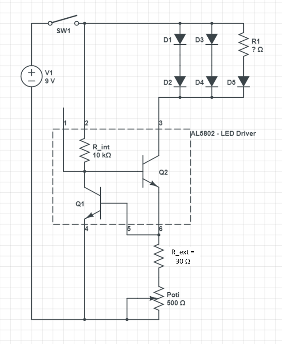

Hallo liebe Leute,
Ich benötige eure Hilfe, da ich leider der Elektronik unwürdig bin...
Ich möchte eine dimmbare Nachttischlampe bauen. Zu diesem Zweck habe mir
von einem erfahrenen Elektroniker eine Mini-Schaltung erstellen lassen,
bei der ich relativ nachhaltig (ja es geht besser mit PWM Treibern) mit
einem Poti meine LEDs dimmen kann.
Mein Problem ist, dass ich nicht verstehe, wie genau ich die Widerstände
dimensioniere (kann ihn leider nicht mehr rechtzeitig fragen). Außerdem
möchte ich nur 5 LEDs und nicht, wie er mir vorgeschlagen hat 6 LEDs,
ansteuern (deswegen ein Vorwiderstand).
Kann mir jemand erklären, wie genau ich die Widerstände berechne. Ja,
Knoten und Maschenregel sagen mir was, aber ich habe keine Ahnung wie
ich das mit Transistoren berechne, zumal ich für die Verwendeten LEDs
keine Kennlinien im Datenblatt habe.
Ich habe alles angehängt. Wenn ihr mir helfen könnt, wäre das einfach
genial.
Danke schon mal im Voraus,
MfG,
Tony
Das wird nicht gut gehen. Der Spannungsabfall am Widerstand ist
stromproportional, der an der LED aber nicht. Schalte anstelle
Widerstand lieber eine Dummy-LED in Reihe.
Die lineare Stromverstellung ist auch nicht sonderlich gut, besser eine
logarithmische:
Beitrag "Re: LED-Helligkeit linear verstellen"
#5900749
Machs dir nicht so kompliziert.
An dem Widerstand fällt bei Wunschstrom 0,65V ab, den Rest solltest du
rechnen können, denn das Ding ist eine Konstantstromquelle.
Das mit den 5 LEDs könnte allerdings ein Problem werden, denn du
müsstest exakt die Spannung einer LED mit dem Widerstand treffen, ohne
das die Ströme verschieden werden, denn das würde man sehen und es wirkt
sich auch auf die Lebensdauer aus.
So gehen etwa 1-21mA, etwas wenig für 3 parallele LEDs.
Andere Betriebsspannung und längerer LED-String keine Option? Wäre
besser, die LEDs in Reihe zu schalten.
Und für die 5. fiele mir nur ein "weglassen oder 6. dazu"...
#5900790
Mach die 5 LEDs in Reihe und nimm ein 18-,20- oder 24-Volt Netzteil oder
zwei 9V Blockbatterien (oder woher kommen die 9V?) in Reihe.
Die Parallelschaltung wird vermutlich nicht wie erhofft funktionieren,
wegen des negativen Temperaturkoeffizienten der LEDs. Da die LEDs nicht
100% identisch sind wird einer der drei Stränge eine geringere
Durchlassspannung als die beiden anderen haben, durch diesen fließt dann
mehr Strom und "klaut" somit den übrigen Strängen den Strom. Die LEDs in
diesem Strang erwärmen sich, die Durchlassspannung fällt weiter und
"klaut" noch mehr Strom usw.
Die externen Widerstände (Poti + 30 Ohm) können so bleiben wie sie sind.
Damit lassen sich dann die zuvor genannten ~1-21mA einstellen. Die
Formel für den externen Gesamtwiderstand steht im übrigen im Datenblatt
auf Seite 7.

(Firma: Rast und Ruh) #5901166
Bei einer LED wollen wir darauf achten, dass wir sie mit einem
konstanten Strom versorgen. Bewegen wir uns außerhalb der
Spezifikationen des Herstellers üben wir thermisch(Verlustleistung)
negativ auf die Halbleitereigenschaften ein und erzeugen Fehlstellen.
Das führt zu vorzeitigem Altern = verminderter
Lebensdauer/Lichtausbeute.
+ -----| R |----|>|--|>|--|>|---- -
                 1    2    3
R=U/I
Charakteristika: Über jedem PN-Übergang dieser Bauelemente fällt jeweils
eine spezifische Spannung ab, die dem Datenblatt zu entnehmen
ist(U_LED).
R = (U_versorgung - U_LED1 - U_LED2 - U_LED3) / I_nach_datenblatt
wobei U für Spannungen und I für den seriellen Strom steht.
Trivia: Galliumarsenid schmilzt bei 1238 °C, also eine rote
Galliumarsenidphosphid LED ist genau da >sofort< und bestimmt kaputt:)
Edit: plus und minus

Jens M. schrieb:
> Unter anderem, weil sich da auch die Farbe der LEDs verändert, sofern
> "weiß".
Das ist einerseits nicht so dramatisch, und zum anderen ändert sich die
Farbe auch abhängig von der Temperatur, also auch beim PWM Dimmen.
Schlimmer ist beim linearen Dimmen die Abwärme im strombegrenzenden
Bauteil. Zwar steigt die im Gegensatz zu ohmschen Lasten nicht auf 1/4
der Maximalleistung, weil die Kennlinie der LEDs glücklicherweise
exponentiell steigend ist, aber bei 9W LED wird man mit über 1W rechnen
müssen.
Für Tony mit seinen 5 20mA LEDs und ca. 60mA bei 3V Verlust, also ca.
0.18W noch kein Problem selbst für den SOT26 AL5802.
Bisher hat er 30Ohm, also 20mA Maximalstrom. Mit 3 Reihen parallel
bekommt er 60mA, müsste also die 30 Ohm auf 10 Ohm verringern.
Damit sich der Strom halbwegs gleichmässig auf die 3 parallelen Stränge
verteilt, müsste jeder Strang auch noch 10 Ohm eingebaut bekommen. Statt
dem Widerstand eine sechste LED versteckt einzubauen, wie hier
vorgeschlagen, ist sinnvoll.
Das Poti wird maximal von 60mA durchflossen und muss bei 500/3=150 Ohm
dann 0.54 Watt aushalten. Bleibt er bei 500 Ohm wären es schon 1.8W. Ja,
die Rechnung ist so einfach, maximalen Strom x Widerstand x maximalen
Strom, der darf dann auch bei teilweiser Potistellung fliessen.

U. M. schrieb:
> Kann ja nicht sein.
> Die einfachste analoge Dimmerschaltung braucht 3 Bauteile (FET, R, Poti)
> -> Schaltung links oben, im einfachten Fall mit 1 LED und 5V-USB-NT.
Kann wohl.
Für eine Leselampe vielleicht nicht, aber wenn man z.B. eine LED-Matrix,
einen Streifen WS2812 oder erweiterte Funktionalität z.B. mit einem
Microcontroller für ne Fernsteuerung, WLAN, Zeitautomatik, Farbwechsel
o.ä. hat, ist es für den sehr schwer, analog zu dimmen.
Ein PWM-Signal dagegen ist mit wenigen Codezeilen erzeugbar, und die
Hardware ist simpel und digital.

Nicht Äppel und Apple in einen Pott werfen.
Im Vergleich
a) PWM mit festem Widerstand
b) PWM mit Spule (Stromregler)
c) variabler Widerstand, spulenfrei
gibt es außer dem Flackern keinen relevanten Unterschied zwischen a und
c, abgesehen der Schaltungstechnik.
Du vergleichst a und b, da gewinnt b, ohne Frage. Die meisten
Schaltungen mit den Tags "PWM" und "LED" sind aber vom Typ a.
#5904127
> MaWin schrieb:
> Weil einige Menschen nachgedacht haben nach dem sie sich am durch 2.1W
> heiss gewordenen Transistor die Finger verbrannt haben.
Sinnlose Übertreibung, nur um Recht zu haben!
Deine Behauptung oben:
> Natürlich wird jeder der halbwegs was von Elektronik versteht die 9 Watt
> AUSSCHLIESSLICH per PWM dimmen und niemals linear.
3x 3W-LED an 12V mit 1A sind 9W auf den LED und ca. 3W Verlustleistung
bei Dimmung auf 100% -> die liegen dann aber zum größten Teil auf dem
Vorwiderstand, weil der FET voll duchgesteuert ist!
Max. Verlust auf dem Transistor bei 0,5A. Dannn je ca. 1,5V auf
Vorwiderstand     und Transistor. Es bleiben also ca. 750...800mW
Leistung auf dem FET.
Das ist Faktor 3 weniger als du behauptest und unter 1W sind auch mit
einer vernünftigen Bauform problemlos zu beherrschen. Da brauch es für
SMD-FET ein wenig Kupferfläche als Kühlung und ein disktes Teil in z.B.
TO220 braucht auch nicht unbedingt einen Kühlkörper.
Also höre auf mit deiner stumpfsinnigen PWM-Propaganda.
Wenn du von analoger Schaltungstechnik keine Ahnung hast, dann muß0t du
dich auch nicht immer wieder einmischen.
> PWM mit Vorwiderstand verheizt zwar genau so viel, PWM mit
> stromglättender Spule (also im Endeffekt ein Buck step down Stromregler)
> erreicht aber leicht über 95%, also weniger als 5% Verlust.
Schon klar, ganz leicht kommt man über 95% mit vielen wenn und aber.
Das willst du einem Elektroniklaien als völlig problemlose
Anfängerschaltung verkaufen? Das ist Angeberei und Dummschwätz!
In Praxis wird eher nur ein einfacher Step-Down-Regler mit einem
Wirkunggrad zwischen 80% bis knapp 90% benutzt. Da aber Elektroniklaien
oft schon Probleme haben, einen Schaltregler richtig zu entwerfen,
bleibt es max. bei einem der billigen Chinamodule.
> Der Strommesswiderstand muss nicht 1.2V verheizen, es reicht oft 50mV,
> die Diode muss nicht 0.7V verheizen,
Ja, das geht.
Und wozu der Aufwand? Um im Jahr 50 Cent Energiekosten zu sparen?
> Synchrongleichrichter sind erfunden, und das alles gibt es in 1 IC.
Am besten noch mit Fine-Pitch oder gleich als BGA, weil das für Laien eh
die beste Bauform ist.
Wo sind die konkreten Daten, IC-Typ und Applikationsschaltungen?
Warum kommen von dir nur destruktive Kommentare, die für den
Fragesteller Null hilfreich sind?
#5904161
> Jens M. schrieb:
>> Kann ja nicht sein.
> Kann wohl.
Genau darum ging es und genau das habe ich ausführlich erklärt!
Habe ich etwas anderes behauptet?
Lese doch erstmal die Beiträge! Da wirst du feststellen, dass ich deine
Einwände obsolete sind und diese aspekte von mir ausführlich bewertet
wurden.
Und wozu braucht man für eine Nachtischlampe einen uC mit Code?
Auch nur 3 Bauteile + LED + Steckernetzteil?
Oder ganz konkret wieviel BE braucht man dafür?
> Die meisten Hobbyschaltungen mit LED-Dimmfunktion sind spulenfei, außer
> in der Spannungsversorgung: viele Elektroniker haben Angst vor Spulen.
sprich: "Elektroniklaien und Leute", die ein erstes mal was mit paar LED
machen wollen.
"Elektroniker" sind in der Regel mit Schaltregler sehr vertraut.
Trotzdem stellt sich immer wieder die Frage nach dem Konzept und der
Sinnhaftikeit des Einsatze von Schaltungen unter Beachtung aller
Randbedingungen.
In vielen Fällen ist eine robuste analoge Schaltung oder der einfache
Längsregler völlig ausreichend. Wozu dann mehr Aufwand mit höheren
Kosten und mehr Platzbedarf?
Es kommt sogar vor, dass so radikales Stromsparen kontraproduktiv ist.
In vielen Sensorschaltungen im industiellen Umfeld wird heute so wenig
Strom verrbaucht, dass man eine zusätzliche Heizung im Gehäuse benötigt,
um  Kondensationseffekte zu vermeiden. Da ist es unter Umständen
sinnlos, die SV auf max. Wirkungsgrad zu züchten.
Gast #5904165
U. M. schrieb:
> die liegen dann aber zum größten Teil auf dem Vorwiderstand, weil der
Vorwiderstand bei linearer Stromregelung durch einen Transistor ?
Hosenträger und Gürtel ?
Es ist ein Strommesswiderstand drin, das ist es dann aber auch, und an
dem fällt eine eher geringe Spannung und damit Leistung ab.

#5904234
Hosenträger und Gürtel?
Du bist offenbar nicht in der Lage auf Details einzugehen und
Zusammenhänge zu begreifen.
So outest du dich in jedem Posting durch Unverständnis und grobe Fehler.
Wenn du wolltest, würdest du es schon verstehen.
In der vorgeschlagenen Schaltung gibt es natürlich einen Vorwiderstand,
der den max. Strom bestimmt (wenn der FET violl durchgesteuert ist).
Nur ist das gleichzeitigh der Sourcewiderstand, der auch als
Stromrückkopplung  dient, damit der FET stabil anzusteuern ist.
Merkwürdig, dass man dir diese Zusammenhänge alle erst erklären muß?
