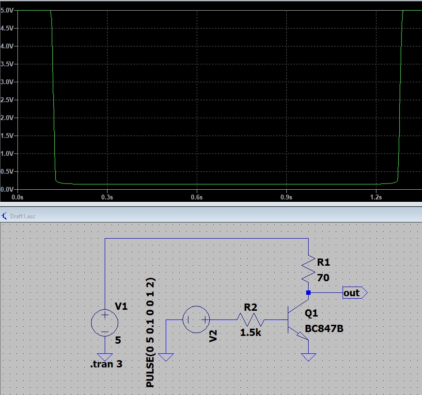

ich möchte ein Relais mit einem Arduino Uno schalten. Microcontroller
schaltet mit 5V
Ich würde nun gerne wissen, ob die Berechnung des Basiswiderstands
passt.
SRD 5V Relais:
https://www.mycomkits.com/reference/Songle_SRD(T73)_Relay.pdf
Zum ziehen des Relais werden 5V 89.3mA benötigt.
Als Transistor möchte ich einen bc847b verwenden.
hFE ist mit min 200 angegeben.
Rb = (5V - 0.7V) / 89.3mA = 48Ω
48Ω * hFE = 48Ω * (hFE / 3) = 1584Ω
Basiswiderstand 1k5 wäre hier korrekt?

von Marek N. (Gast)
Der Rechenweg ist ein bisschen... esoterisch.
Kurze Version: Der Transistor BC847 ist zu knapp. Besser wäre ein BC817,
dieser hat auch bei hohen Kollektorströmen eine signifikante
Stromverstärkung bei niedriger Sättigungsspannung und das über den
kompletten Temperaturbereich:
https://www.digchip.com/datasheets/download_datasheet.php?id=183045&part-number=BC817
Lange Version
Schauen wir doch mal in die Datenblätter.
Das Relais zieht bei 89,3 mA an, sagen wir 100 mA und damit gerade das,
was man dem kleinen Transistörchen zumuten darf.
Datenblatt BC847:
https://assets.nexperia.com/documents/data-sheet/BC847_SER.pdf
Bei 100 mA Kollektorstrom im Sättigungsbetrieb sinkt die
Stromverstärkung auf 20 und man braucht 5 mA Basisstrom (Table 8). Rein
faktisch darf der Transistor in diesem Betriebszustand nur im
Pulsbetrieb gem. Fußnote betrieben werden. Aber wir haben ja 10 %
Reserve für den Kollektorstrom ;-)
Arduino Versorgungsspannung aus USB-Port kann bis 4,4 V absinken.[1]
So ein ATMega328 "verliert" an seinem Port bis zu  0,9 V bei 20 mA über
den gesamten Temperaturbereich.[2] Wir dürfen linear interpolieren und
bekommen einen Spannungsverlust von 0,225  V bei 5 mA. Die minimale
High-Spannung am Ausgang des Arduinos kann also im Wurst-Case nur 4,175
V betragen.
Die V_BEsat des BC847 kann bei diesen hohen Basisströmen bis 950 mV
betragen über den gesamten Temperaturbereich.
Bleiben für den Basiswiderstand 4,175 V - 0,95 V = 3,225 V.
Dividiert durch 5 mA sind das 645 Ohm.
Und die Moral von der Geschicht: Die Schanzen stehen nicht schlecht,
dass es mit dem BC847 meist funktioniert. Sie stehen aber auch gut, dass
es eines Tages Zicken gibt und man sich wundert, wieso?
Du darfst entscheiden: Ist es eine Bastelei für Jugend Forscht, ein
Panzer für die Irakische Wüste oder eine interplanetare Raumsonde? ;-)
[1]
https://de.wikipedia.org/wiki/Universal_Serial_Bus#Spannungsversorgung
[2]
http://ww1.microchip.com/downloads/en/DeviceDoc/ATmega48A-PA-88A-PA-168A-PA-328-P-DS-DS40002061A.pdf

von MaWin (Gast)
Nein.
Du rechnest RB mit UBE von 0.7V, dabei sind schon 900mV typisch, der
Strom über 1k5 liegt also eher bei 2.7mA
Du findest im Datenblatt des BC847 (von Infineon):
Collector-emitter saturation voltage IC = 100 mA, IB = 5 mA: 200mV typ
600mV max.
Für einen doppelt so hohen Basisstrom wie du ihn berechnet hast, sagt
also das Datenblatt, das am Transistor bis 0.6V verloren gehen.
Das Datenblatt des Relais sagt: pull in voltage 75% der 5V, also 3.75V.
Jetzt ist die Frage, ob bei deinem zu geringen Basisstrom nicht
eventuell 1.2V am Transistor hängen bleiben. Er ist nur halb so gross
wie für 0.6V nötig.
Bei hFE laut Datenblatt würden die ganzen 5V zwischen C und E entstehen.
Ob da 1/3 von reicht um 1/3 der 5V zu unterschreiten ?
Für eine seriöse Schaltung, die im ganzen Temperaturbereich mit allen
Exemplaren vom BC847 funktioniert, ist also eine Stromverstärkung von 37
nicht ausreichend, die 5mA für hFE von 20 wird dein Steuereingang auch
bringen, 750 Ohm also treiben können.
Für unsere viele Hobbypfuscher hier reicht natürlich auch 2k7, die
Fehlersuche dauert dann halt länger.
Manfred schrieb:
> In der Tat, dazu gab es doch erst vor kurzem einen eeeeewiiiiig langen
> Thread
Richtig, gelernt hat offenbar niemand aus ihm.

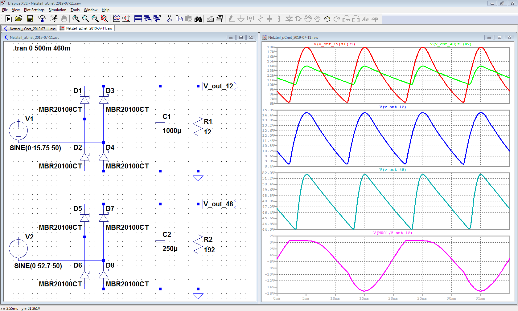

Ich nehme an: Brückengleichrichter an 50 Hz, also mit 100 Hz
pulsierender AC-Anteil auf der DC. Ferner "dreieckiger" Spannungsverlauf
der AC mit einer Entladezeit des Elkos von 5 ms.
DGL am Kondensator:
I = C dU/dt
I = ca. const = 12 W / 12 V = 1 A
Rippelspannung
Delata_U = I / C * Delta_t = 1 A / 1000 µF * 5 ms = 5 Vpp *)
Das macht über 40 % der Nennspannung!
Paule, Bademeister schrieb:
> gesucht: Netzteil 2: 48V  12W  ????µF
> Welche Kapazität muss der Elko des 48W-Netzteils haben, damit dieses NT
> der Qualität des 12V-NTs entspricht? Ich höre!
Anwendung dieser Rippelspannung (5 Vpp) auf das 48 V-NT:
I_48 = 12 W / 48 V = 0,25 A
C_48 = I_48 * Delta_t / Delta_U = 0,25 A * 5 ms / 5 V = 250 µF
Toll, damit hast du nur bewiesen, dass du
a) Den Dreisatz verstanden hast,
b) die DGL am Kondensator nicht verstanden hast,
c) die Faustregel "1000 µF pro Ampere" für die Tonne ist, weil sie noch
aus Zeiten stammt, als man bei 250 V Anodenspannung und Lastströmen von
einigen  10 mA arbeitete
N.B.: Wenn du wirklich ein vollständig äquivalentes NT bauen willst,
muss das natürlich den gleichen relativen Rippel haben, also 20 Vpp auf
den 48 V. Damit sparst du an der Kapazität (63 µF reichen), aber ob dir
dieses NT noch jemand abkauft? :-p
*) In der Praxis eher sogar noch mehr durch Spannungsabfall an den
Dioden und verzerrten Stromflusswinkel!

von Marek N. (Gast)
So, Simulation bestätigt das.
Die Rippelspannung ist bei 12 V sogar 6 V und beim 48 V-NT sogar 7,8 V!
Bei einer im Mittel konstant entommenen Last von 12 W.
Optimale Rahmenbedingungen: Idealer Trafo und 10 A-Schottkys.
In der Praxis an nem weichen Trafo und ollen Silizium-1N400x gibt es
sicher mehr Verluste
D.h. nicht mal die Dreisatz-Regel gilt hier.
