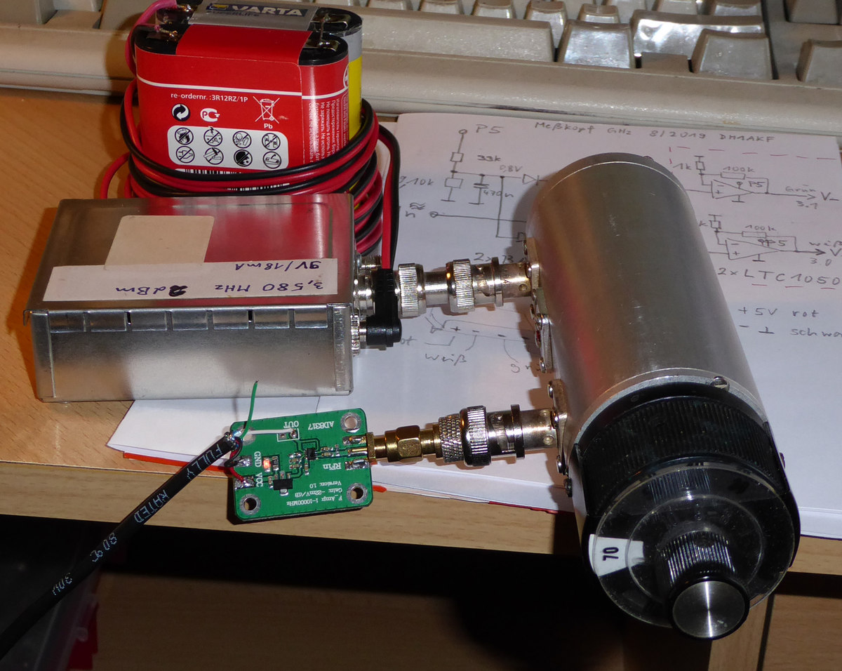

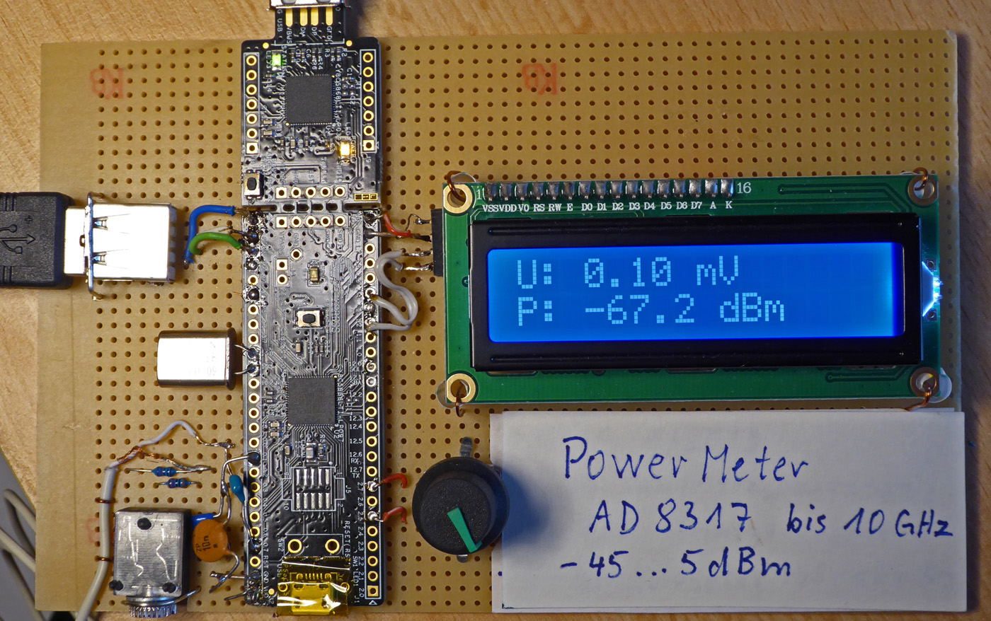

Ein vergleichbares Gerät gibt es zwar schon, aber ich brauchte möglichst
schnell ein Messgerät dieser Art.

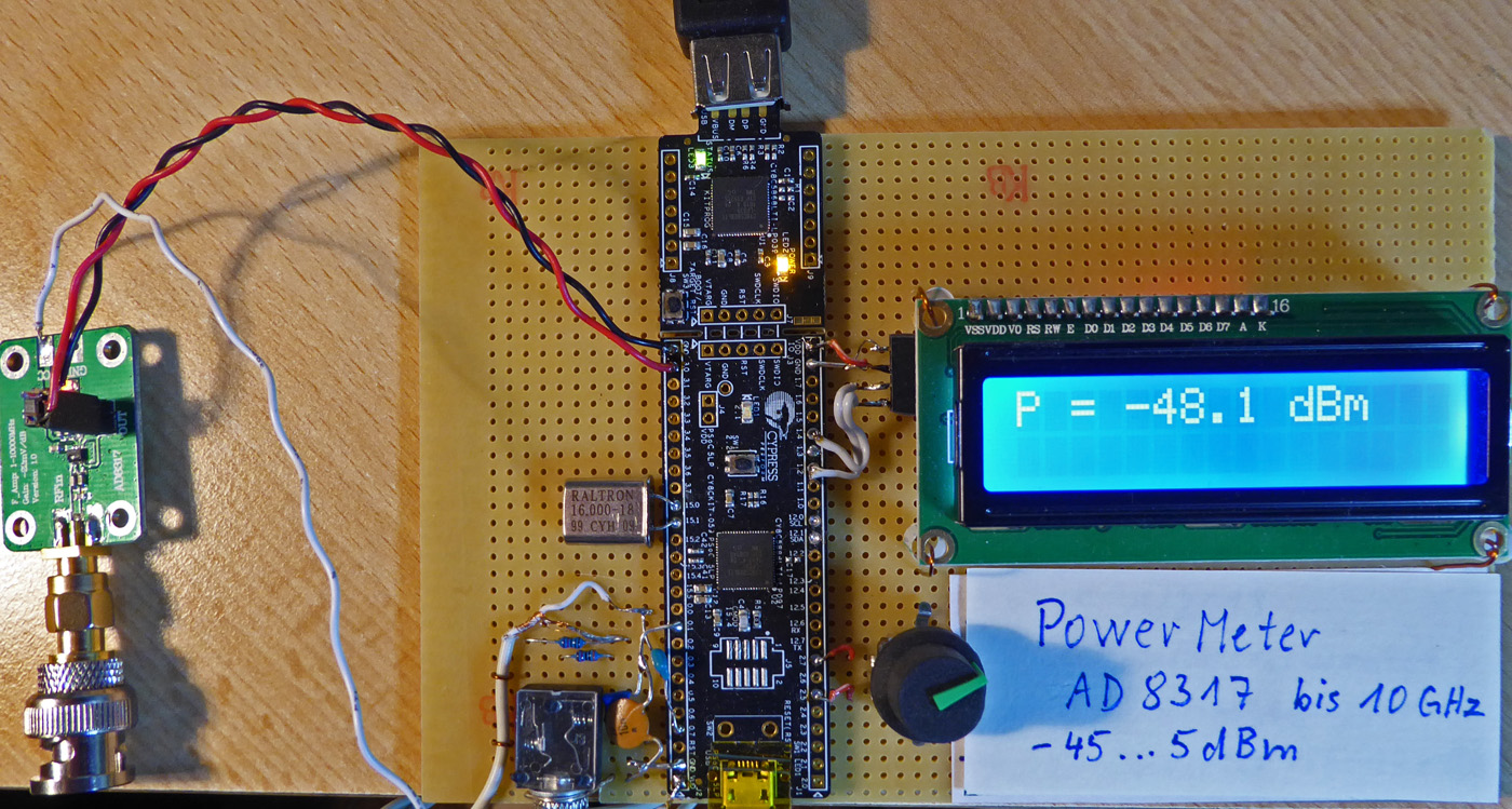

In der Bastelkiste schlummerte eine bereits erprobte Brettschaltung mit
PSoC5LP und einem seriellen LCD, sowie eine Baugruppe mit dem AD8317.

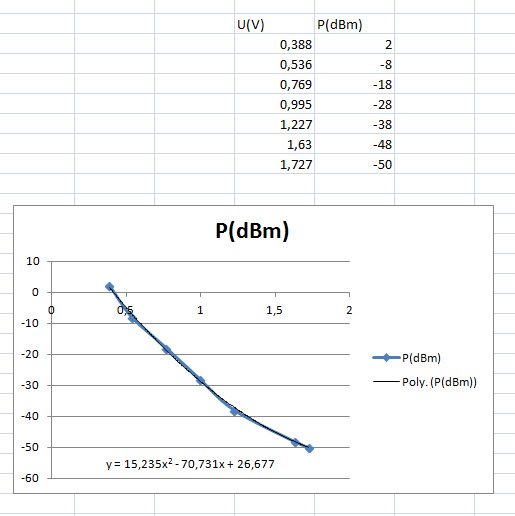

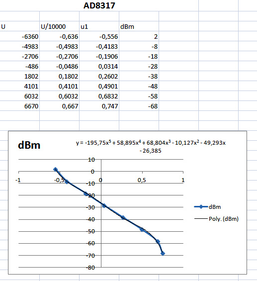

Das Programm zur Spannungsmessung geschrieben, mit einem auf 2dBm
kalibrierten Oszillator (3,65 MHz) und einem schaltbaren Dämpfungslied
die Messreihe aufgenommen, das waren die Arbeitsschritte. EXCEL half
beim Finden der Interpolations- Formel.
Alles an einem Tag zu erledigen.

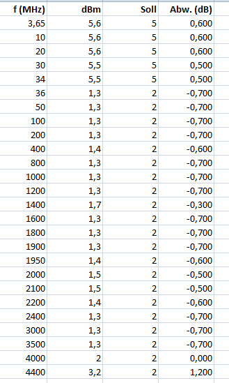

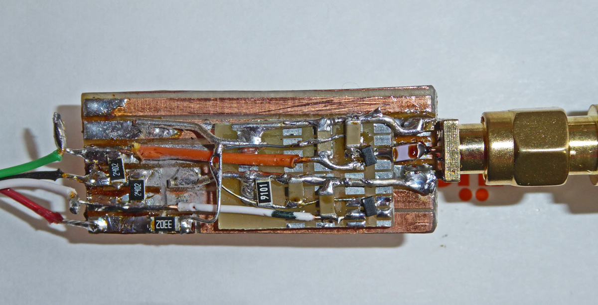

Es wäre noch interessant, den Frequenzgang etwas näher anzuschauen.
Bis 500MHz oder so wird sich an der Kurve wahrscheinlich nichts
dramatisch ändern (ausser wenn auf dem Board zu kleine DC blocks verbaut
sind), aber 0 dBm bei 5 GHz wird wohl nicht die gleiche Ausgangsspannung
als 0 dBm bei 10 MHz ergeben...

Ja, W.S. hat Recht: Mein Ziel habe ich erreicht. Ich konnte die
Ausgangsleistung des Taktgenerators in Abhängigkeit von der Frequenz
messen.
Die Ergebnisse sind leider vom Verbindungskabel, bzw. dessen Länge
abhängig.
(Resonanzen durch Fehlanpassung.)

von GHz-Nerd (Gast)

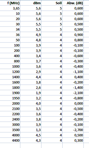

kleiner Tipp: eine quick&nicht einmal soo dirty Lösung gegen solche
Proleme ist ein 10dB Dämpfungsglied direkt am Eingang des Detektors zu
platzieren... Wenn du keine sonderlich hohe Empfindlichkeit benötigst,
sollte diese Massnahme den Frequenzgang etwas ausbügeln können.
von DH1AKF W. (wolfgang_kiefer) Benutzerseite
Danke! Wird probiert.

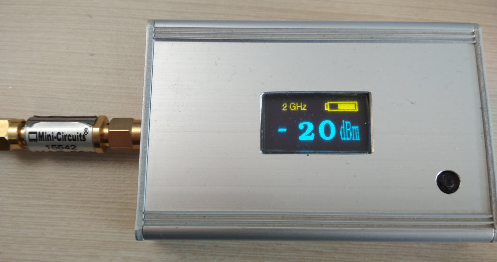

Neuer Versuch, mit Dämpfungsglied 30 dB.
Wilhelm S. schrieb:
> 'PSoC5LP' ...
>  Was ist das? Ich brauche kein Touch-Display.
Auf der Versuchsanordung (13.08.) ist in der Mitte eine Baugruppe
CY8CKIT-059 zu sehen, welche als Prozessor einen PSoC5LP enthält. Hier
ist ein einfaches 2- zeiliges Display mit serieller Ansteuerung
angeschlossen, kein Touchscreen.
Link zur Baugruppe:
https://de.rs-online.com/web/p/entwicklungskits-prozessor-mikrocontroller/1244192/
Die Lochrasterplatine enthält noch z.B. einen Drehgeber mit Drucktaster
für Bedienkommandos.
Mit derselben Anordnung kann man z.B. einen Sinusgenerator (NF, auch
Zweiton), einen HF- Rechteck- Generator, Audio- Inverter und vieles
Andere aufbauen.

2. Laut Abbildung "PowerMeter.jpg" vom 13.08. ist gar keine Logarithmus-
Berechnung erforderlich.

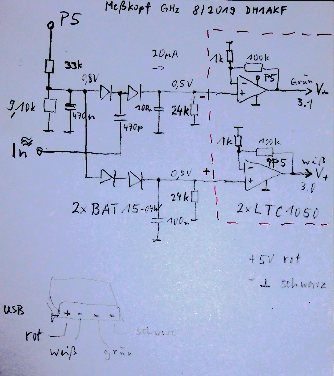

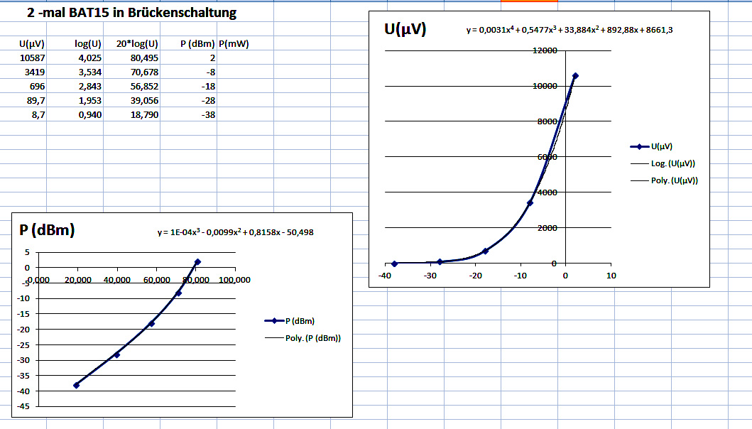

Erster Versuch mit 2- mal BAT15 in Brückenschaltung
In Anlehnung an einen früheren Versuch habe ich die damals verwendete
Schaltung erweitert zur Brückenschaltung.
Beitrag "Re: Oszillator und Detektor für 5 GHz"
Siehe Fotos. Der rot umrandete Teil erwies sich als unnötig. Die
Kommastelle bei der Spannungsanzeige wackelt etwas, also +-0,1 µV.
Man müsste den Nullpunkt manuell vorgeben...
Offset bei Zimmertemperatur: ca. 6 µV.
Soll: -68 dBm
Ist:  -67,2 dBm
Durch verfeinerte Rechnung erhält man mit dem AD8317 dieses erstaunlich
genaue Ergebnis. (Laut Datenblatt arbeitet er nur bis -45 dBm.)

Ich habe bei meinem AD8317-Meter auch eine Frequenzeingabe vorgesehen,
jeweils auf ganze GHz-Segmente. Allerdings runde ich grundsätzlich auf
volle dB-Werte, genauer sind diese netten Logamps ohnehin nicht.
Eigentlich wollte ich damals nur ein application board dafür machen,
aber ziemlich schnell mutierte das dann mit angeschlossenem ATmega,
kleinem LiPo und OLED-Display zum kompletten Gerät, welches nun
mittlerweile in der Firma als Standard-Schätzeisen bei der
Board-Inbetriebnahme genutzt wird. So Sachen wie nicht verlötete
Koppelkondensatoren und dergleichen kann man damit locker herausfinden;
genauer müssen wir hier nicht messen.

Stimmt. Wir betreiben den AD8317 hier typisch mit dem gezeigten
20-dB-Dämpfungsglied davor, weil wir bis +20 dBm messen möchten. Solange
die Anzeige kleiner als -20 dBm oder größer als 0 dBm ist, geht das
Umrechnen im Kopf ja ganz schnell :), bei angezeigten -7 oder -12 dBm
denkt man schon einen Moment länger nach.

Vielleicht interessiert es jemand, und es wird ein Projekt...
Bisher ist es eine Brettschaltung, mit Lochrasterplatte und einem
CY8CKIT-059 (Cypress), also PSoC5LP Prozessor, dazu eine 2- zeilige
Anzeige mit serieller Schnittstelle.
Da der verwendete Encoder eine Drucktasten- Funktion enthält, können die
oben genannten Funktionen eingearbeitet werden, ohne große Veränderungen
am Grundaufbau.

Weil ich auf Vorhandenem aufbauen konnte, ging die Programmentwicklung
recht schnell.
Für das nächste Projekt möchte ich einen PSoC6 mit Bluetooth (BLE)
einsetzen.
Als Anzeige vielleicht ein E-Ink Display, wegen der ausgezeichneten
Sichtbarkeit im Freien. Bedienung und Anzeige alternativ per Smartphone
oder Tablet.
