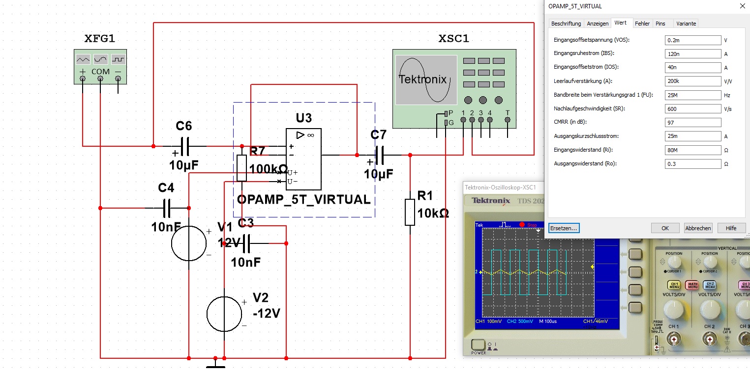

ich habe einen OPV (siehe Datenblatt). Dieser wird mit einer
Versorgungsspannung von +12V und -12V (wie im Datenblatt unter 'Input
Voltage Range') zu finden ist. Damit ich diese Spannung habe, verwende
ich einen DC/DC Wandler (siehe Datenblatt). Da ich mehrere OPV mit der
selben Spannung versorge, habe ich festgestellt, dass nur die Summierer
sehr heiß werden. Dagegen der Impedanzwandler hat eine normale
Betriebstemperatur.
Es macht auch keinen Unterschied, ob ich den -Eingang am Summierer
beschalte oder nicht.
Deshalb bin ich zur Tendenz gekommen, dass etwas an dem OPV nicht passt
(wurde auch schon getauscht, um einen Defekt auszuschließen).
Stützkondensatoren sind ebenfalls von +12V auf GND und von -12V auf GND
geschalten (100nF).
Wenn ich den TL081 als Summierer beschalte (selbe Spannungsquelle),
funktioniert es problemlos.

Hab ich ihm Anhang. Man siehe links den Impedanzwandler und rechts einen
Summierer. Die weiteren Summierer sind jetzt erstmal relativ, da schon
dieser OPV allein heiß geworden ist.
DER WIRD SOGAR HEIß WENN KEIN Mono Poti angeschlossen ist.
VG Lukas
von Jens G. (jensig)
Zumindest der IC2 hat keine Gleichstrompfade an seinen inv. Eingängen.
Da kann natürlich nix werden - ob er deswegen heis werden muß, sei mal
dahingestellt ....

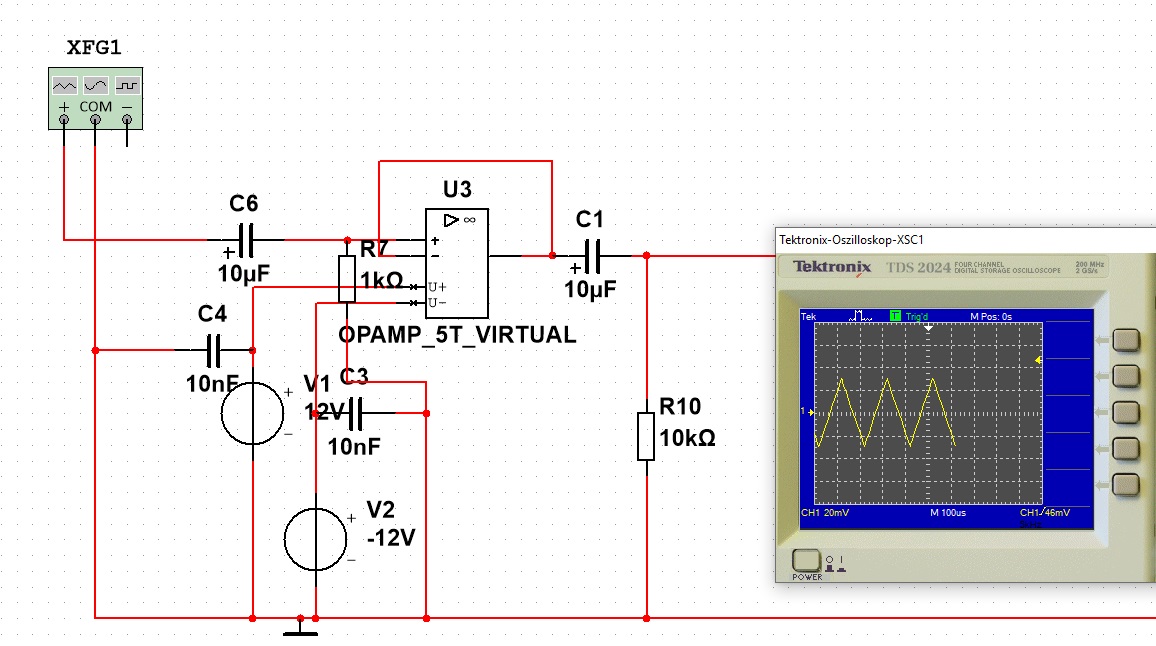

> dahingestellt ....
Achso meinst du wegen dem Kondensator?
Es kommt am Eingang sowieso kein Gleichspannungssignal rein...
Aber mein Signal am Eingang wird auch nicht größer als +/-12V.
Ob am Eingang ein Signal anliegt oder nicht macht auch kein Unterschied,
der wird trotzdem heiß.

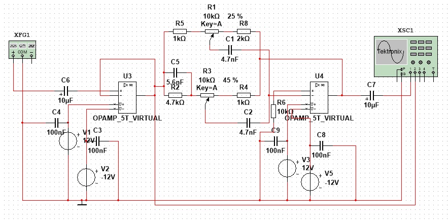

von Lukas M. (lukastbt)
Hier mal ein übersichtlicher Aufbau, allerdings nur ein OPV und hoffe
das lässt sich besser erkennen
von Erwin D. (Gast)
> hoffe
Ja, in der Tat kann man hier besser erkennen, daß die OPV-Eingänge kein
definiertes Potential haben. Das heißt, sie floaten in der Gegend herum
und schwingen mit Sicherheit
von Stefan F. (Gast)
Was mir da sofort auffällt: Die Gegenkoppelung geht durch C1 und C2. Bei
unendlich niedriger Frequenz hast du also einen unendlich hohen
Verstärkungsfaktor. Das kann so nicht gewollt sein, oder doch?
Außerdem ist mir nicht klar, wie du an U3 Eingang "+" und U4 Eingang "-"
sorgst für einen definierten DC Ruhepegel sorgst.
Nachtrag: Erwin hat mich überholt, während ich das DB kontrollierte.
Ich würde dem U3 einfach paar 10k (47k?) gegen Masse spendieren. Und U4
einen Rückkopplungspfad geben, z.B. 1M vom Ausgang zum -Eingang.
Ob das aber mit dem Heißwerden zu tun hat, kann ich nicht sagen. Die
Poties sind vermutlich mit einem Drahtverhau angeschlossen, also schöne
lange Strippen mit viel parasitärem L und C in der Rückkopplungsleitung,
was dem LT1358 möglicherweise ein gefundenes Fressen fürs Schwingen
darstellen könnte.
Noch zur Erklärung: Der U3 (Impedanzwandler) wird nicht heiß in der
Praxis, es ist nur der U4 der heiß wird.
Die Rückkopplung bei U4 war so gedacht, um einen Equalizer hin zu
bekommen. Ein Prototyp mit dem TL081 (nur U4) hat bewiesen, dass es
sogar funktioniert.
von Achim S. (Gast)
Dann nochmal wiederholt, was schon beschrieben wurde: U3 ist korrekt als
Impedanzwandler beschalten - er kann also funktionieren.
U4 ist nicht korrekt als Summierer beschalten. Er kann nicht
funktionieren. Und du brauchst dich nicht mit der Spurensuche zu
beschäftigen, warum ein nicht funktionierende Schaltung heiß wird. Mach
stattdessen eine funktionierende Schaltung daraus.

von MaWin (Gast)
> hoffe das lässt sich besser erkennen
Das ist kein Aufbau, sondern ein Schaltplan.
Grob laienhaft und fehlerhaft.
U3 noninverting input hängt in der Luft, U4 inverting input ebenfalls.
Dir fehlt es an Grundlagenverständnis über OpAmps.
Da es sich offenbar um eine Audio-Klangregler-Schaltung handelt, stellt
sich die Frage, wieso man einen für dich im Aufbau nicht beherrschbaren
600V/us fast setteling DAC Frontend-Verstärker wie LT1359 einsetzt statt
dem TL071 (mit dem die Schaltug mangeld DC Pfad zu den Eingängen
übrigens auch nicht wirklich funktioniert) oder NE5532 oder wenn es sein
muss OPA1611.
Lukas M. schrieb:
> Selbst wenn ich die Potis nicht anschließe, was ja auch die Rückkopplung
> komplett wegnimmt, dann wird der OPV auch schon heiß.
Dann hängen die negativen Eingänge in der Luft. In diesem Zustand ist
alles möglich.
Nein, er ist auch falsch beschaltet. Sein positiver Eingang hat keinen
definierten Ruhepegel. Er ist nur AC gekoppelt (durch den Kondensator).
von Achim S. (Gast)
Ja, ist in Ordnung. Nachdem Mawin schon zuvor darauf hingewiesen hatte,
sehe ich es auch.
Ich korrigiere mich: bei U3 ist zwar die Rückkopplung korrekt, aber die
Gesamtschaltung kann trotzdem nicht als Impedanzwandler funktionieren.
(In der ersten Skizze des TO war dieser falsche Schaltungsteil nicht
eingezeichnet).
Und vermutlich ist die Schaltung auch noch auf einem Steckbrett
aufgebaut? Und die Abblockkondensatoren befinden sich irgendwo, aber
nicht elektrisch in der Nähe der Versorgungsspannungen?
Nein ich habe den Prototyp mit dem TL081 auf einer selbst gefrästen LP
getestet und mein ganzes Layout bestellt.
Die Stützkondensatoren befinden sich direkt an den OPVs.
So wie ich das hier verstanden habe, muss ich meiner Rückkopplung an U4
einen definierten Ruhepegel geben? Z.B. mit einem hochohmigen
Widerstand?
Lukas M. schrieb:
> Z.B. mit einem hochohmigen Widerstand?
Ja, und zwar bei U3 von In+ nach COM und bei U4 von In- nach OUT.
Aber du solltest vor allem bei U4 nicht einfach irgendeinen möglichst
hochohmigen Widerstand verwenden, sonst wird er niedrige Frequenzen sehr
hoch verstärken, was sicher nicht gewollt ist. Normalerweise will man
Frequenzen unter 20HZ unterdrücken.
Nach dem ich Zeit gefunden habe, die Möglichkeit mit dem definierten
Ruhepegel an dem Summierer, hatte ich erstmals keine Probleme mehr, was
den erhöhten Strom angeht (jetzt 60mA für 4 OPVs). Beim messen gab es
dann wieder Schwierigkeiten... Die Potis haben (vermutlich auch wegen
der kurzen Leitung) wieder eine leichte Schwingung verursacht.
Aus diesem Grund habe ich die Werte des OPVs in den OPV (im Bild nur der
Impedanzwandler) in der Simulation übernommen. Nun ist sogar in der
Simulation eine Schwingung zu erkennen, diese ist zwar sehr klein, aber
mein OPV sollte eine Rechteckspannung mit 1Vp ausgeben (von der Quelle).

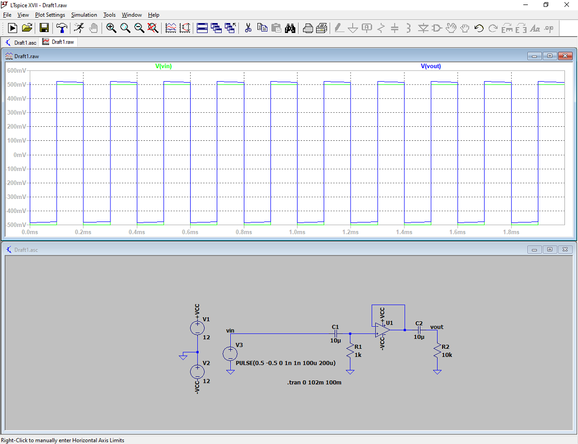

von Christoph M. (maije)
Sicher das deine Quelle Rechteckspannung ausgibt?
In meiner Simulation funktionierts. Die Abweichung am Ausgang wird durch
den Hochpass (C2 und R2) verursacht. Die beiden 10nF Kondensatoren
kannst du in der Simulation übrigens weglassen.
Gruß,
Maije
von Stephan (Gast)
Hat er die V2 falsch rum drin?
Nein, sie hat -12V.
von Stephan (Gast)
Hätte ja auch reiner text sein können. Ungewöhnlich diese Darstellung.
von Achim S. (Gast)
ich sehe erstmal keine.
Lukas M. schrieb:
> aber
Wie Christoph schon gefragt hat: bist du da sicher? Miss mal nicht nur
den Ausgang des Impedanzwandlers sondern auch den Eingang.
Wenn am Eingang wirklich ein Rechteck anliegen sollte, können wir immer
noch nach Gründen suchen, warum der Ausgang so aussieht (z.B. die
Parametrisierung deines OPAMP_5T_VIRTUAL, oder was alles rechts in
deiner Simu noch folgt und im Bild nicht zu sehen ist).
Achim S. schrieb:
Ich habe die Werte aus dem Datenblatt in meine Simulation übernommen, um
schneller zu erkennen, wo es Probleme gibt in der Schaltung.
Eingang ist hier blau dargestellt und der Ausgang gelb.
von Achim S. (Gast)
dabei hast du aus 600V/µs aber 600V/s gemacht. Korrigiere das mal...
Achim S. schrieb:
oh stimmt. Jetzt kommt aber nichts mehr am Ausgang raus...
Wie kann ich das ändern von V/s auf V/us ?
Hmm, ich habe bei meiner Simulation auch die Werte aus dem Datenblatt
übernommen. Zumindest die Werte für Transitfrequenz, Slew-Rate und
Leerlaufverstärkung. Und bei mir funktionierts.
600 V/us = 600 MV/s
Abkürzung für Mega funktioniert ja anscheinend.
von Udo S. (urschmitt)
Einfach einen passenden OP für NF Anwendungen nehmen :-)
Christoph M. schrieb:
> 600 V/us = 600 MV/s
Dankeee, man wie kann man nur so blind sein puhhh...
