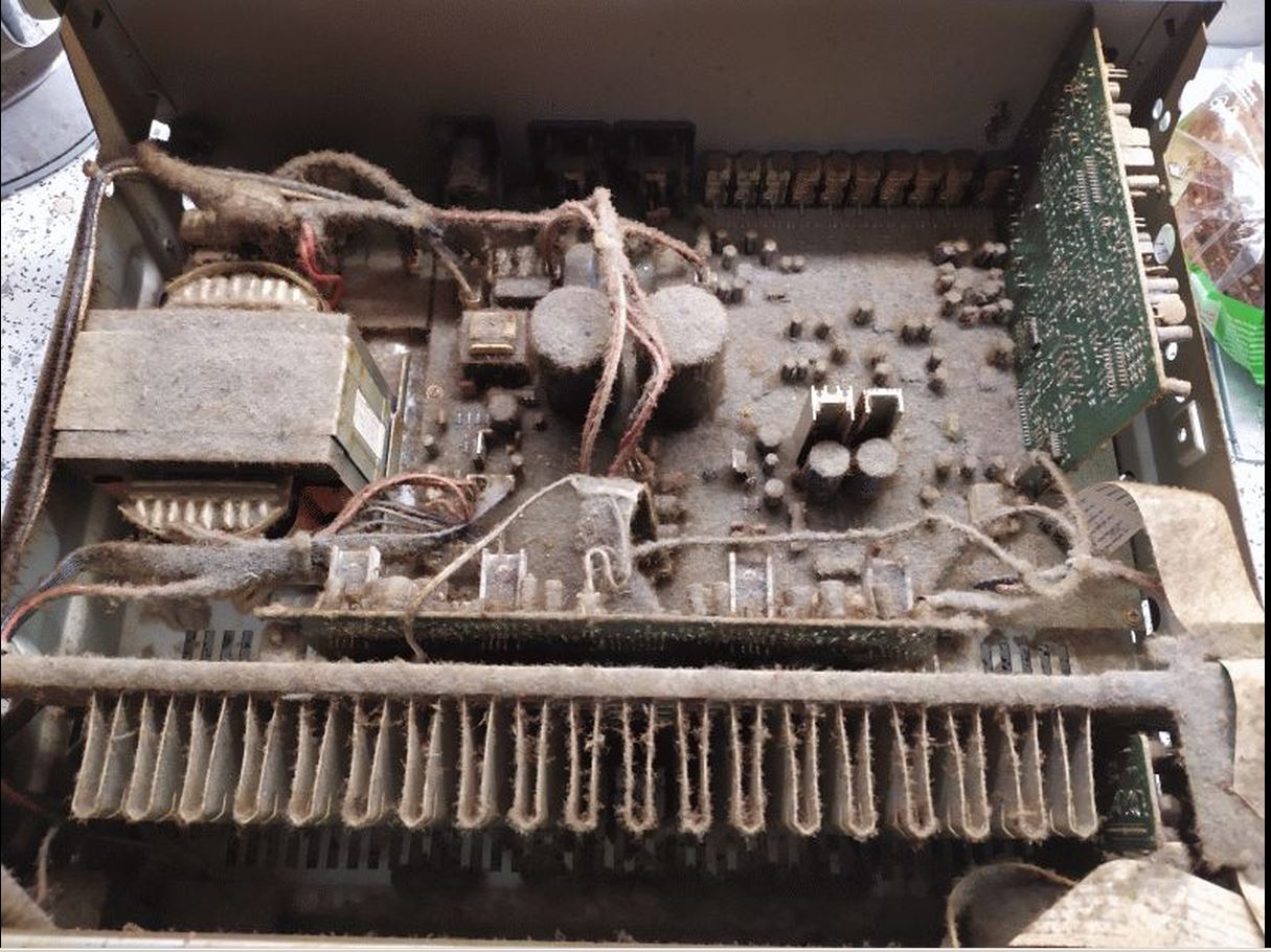

Tadaa ... hier ein Harman Kardon 3470, den ich grade reinbekommen habe.
Ist leider von innen "etwas" angestaubt :-)

Gast #5972562
Sieht vor allem auch nicht annähernd nach 1kW RMS aus. Dürfte eher was
in der 100W-Klasse sein. Google-Check: ist so.
Da ist bestimmt jede Menge Leben drin.

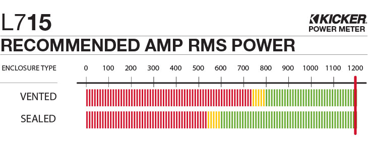

#5972851
MaWin schrieb:
> Ja, aber was willst du damit ? Hast du den echten 1500W Lautsprecher,
> oder bloss Jubelelektronik auf der 1600W draufsteht die aber bei 150W
> schon platzt ?
Ja habe ich...
https://www.kicker.com/15-l7-subwoofer
Und auf 1 Ohm brückbar
kA was das bei 1 Ohm macht, aber das sind 1,2kW PRO Subwoofer bei
2Ohm....
macht also 2,4kW gesamt...
Und ja.. genau diese Bässe sollen mein Wohnzimmer "beschallen".
Und Kicker macht keine "ich lüge mal Angaben"... Demnach muss die
passende Entstufe her...
(Firma: matzetronics) #5972872
Wir können ja mal ein wenig rechnen, was du für eine Endstufe mit z.B.
1kW an Spannung und Strom benötigst, um deine 2Ohm anzutreiben.
Das sind U = SQR(P*R), also etwa 45V (oder eben 2*23V). Der benötigte
Strom ist I = SQR(P/R), rund 23A.
Das ist schon ganz ordentlich, für eine Class-D Endstufe aber machbar,
wenn man die Halbbrücke ordentlich aufbaut. Aber natürlich braucht man
Schutzschaltungen und ein gutes, niederohmiges Netzteil, das auch bei
den 23A nicht in die Knie geht.
Subwoofer sind insofern etwas einfacher, weil du höhere
Eingangsfrequenzen rücksichtslos ausfiltern kannst und damit selbst bei
niedrigerer PWM Frequenz Aliasing Produkte vermeidest.
Schutzschaltungen für DC-Offset und Überstrom müssen aber sein.
Kicker hat vielleicht vor 2000 noch keine "ich lüge mal Angaben"
gemacht. Inzwischen sind die Teile irgendwo auf dem B-Sektor im Carhifi
Bereich angesiedelt, der Ruf der teile sogar noch schlechter. Fürs
Wohnzimmer wird es vermutlich dennoch reichen.
Gast #5973829
MaWin schrieb:
> Hmm, wenn ich mir das kleine Ding so ansehe, das 1080W an Wärme
> loswerden soll: ich zweifle. Wärmeübergang 3W/m2K würde den 42x42x42cm
> Würfel mit 1m2 Oberfläche 360 GradC wärmer machen als die Umgebung.
> Vergiss es, offensichtlich gelogen. Mit Glück schafft das Ding 300Wrms.
Sicherlich richtig, aber die Memran bewegt sich, pumpt die heiße Luft
durch die Polkernöffnung, Schwingspule ist hierzu perforiert.
Dumm ist es nur wenn man den Subsonic Filter zu stark setzt, und sich
wundert das der Woofer dann abraucht, weil die Membran sich nicht
genügend bewegt hat.
Je nach Gehäuse kommt der mech. Anschlag des Woofers deutlich schneller.
Kicker hat ja beim Woofer eine nette Grafik vorbereitet.

Doch für richtig dicke Schwingspulen evtl. noch auf Alublechzylinder ist
das je nach Auslegung eben schon zu überleben. (Ideal wäre ja
einlagig, damit die Hitze nicht so "eingesperrt" ist (was einen guten
Teil der Kompression ausmachte).)
Für Dauerleistung 1kW also 4 der Kickers ... oder den PD-2450. :)
