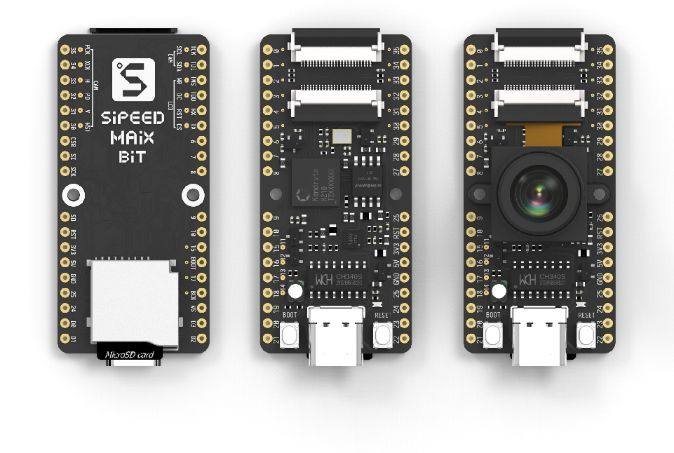

RiscV Maixduino
Gast #5977254
Hier im Forum wurde ja lange darüber diskutiert, ob das mit RiscV was
wird.
Beitrag "RISC-V: Wird das was?"
Mittlerweile ist das Board oben im Bild für etwas über 20€ ( mit Kamera,
Mikrofon und Display ) bei einem Kollegen angekommen.
Praktisch ist, dass es scheinbar schon ein Arduino-Framework dazu gibt:
https://maixduino.sipeed.com/en/
Hier ist ein weiterer Link, das Board scheint ähnlich zu sein:
Beitrag "5-Dollar-Entwicklerboard mit RISC-V: Sipeed Longan Nano"

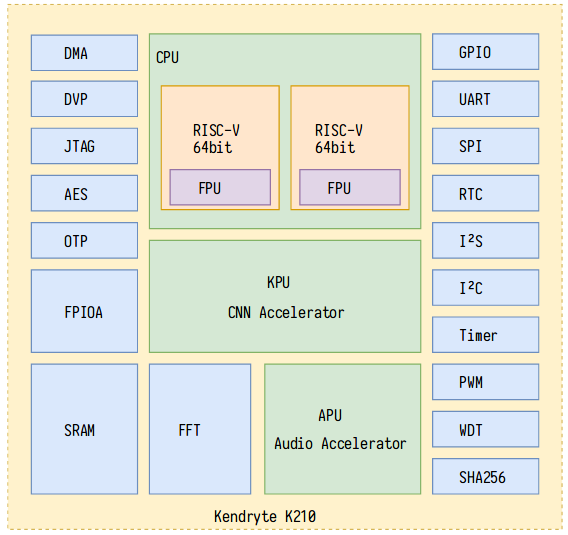

Der K210 scheint mir ein Spezialchip (mit allen dazugehörigen Vor- und
Nachteilen) für Mustererkennung zu sein.  Macht einen sehr
"experimentellen" Eindruck.
Mit dem Longan Nano, einem STM32 mit RISC-V statt ARM, hat der kaum
Gemeinsamkeiten.
Gast #5977278
> und
Da muss ich leider zustimmen.
Das "Datenblatt" ist eine Art "dreilagiges Faltblatt" für Marketingleute
zu sein, ohne echte Informationen. Eine Auflistung von Features, mehr
nicht. Der Hetsteller hat auch nicht mehr (in englisch zumindest):
https://kendryte.com/downloads/
Ich vermisse electrical characteristics und Registerbeschreibungen. Ohne
kann man nur mit der API mit fertigen Platinen werken. Wenigstens die
API ist beschrieben, wenn auch dünn.
Die Webseite hat irgenwelche abgelaufenen Zertifikate, man muss also
Ausnahmen hinzufügen.
Mir macht das Gerät einen zugenagelten Eindruck, wo man nur auf einer
obskuren API rumwerkelt ohne zu wissen was man tut. Oder gibt es doch
ein Datenblatt? Falls jemand eins findet: Ein Link hier wäre nützlich
für alle.

Bei mir ist Sipeed Maixduino angekommen. USB erkannt, (hat etwas
gedauert) Ich konnte Lämpchen an und aus blinken lassen. Ist aber nicht
Pin 13 sondern Pin 1 wenn ich das in Arduino IDE programmiere.  Kamera
und Display laufen.
Ich habe mir mal das angeschaut, weil auf Youtube Gesichterkennung damit
gezeigt wird.
https://github.com/kendryte/kendryte-standalone-demo/tree/develop/face_detect
Schaue ich mir den Code für Gesichterkennung an, ist er doch ziemlich
kompliziert... ich werde erschlagen.
So programmiert man doch keine KI, oder?
Bietet Google nicht den besseren Ansatz mit seinem TensorFlow Framework?
Raspberry Pi 4 + Coral USB Accelerator
TensorFlow Lite bekommt man auf dem Maixduino auch zum laufen, nur
wahrscheinlich komplizierter?
Gast #6024575
Pi schrieb:
> Ist aber nicht Pin 13 sondern Pin 1 wenn ich das in
Auch bei originalen Arduino Boards ist die Bordeigene LED nicht immer
auf 13.
Bei Fremdprodukten schon mal gar nicht unbedingt.
Um die damit einhergehenden Problem zu umschiffen, wurde (auch für dein
Board) die Konstante LED_BUILTIN eingeführt.
Also nicht jammern, sondern die Konstante nutzen.
Genau so, wie es dir die Beispiele der IDE vorsagen.
