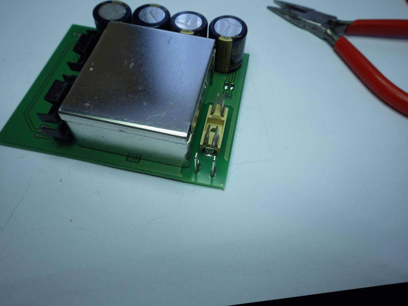

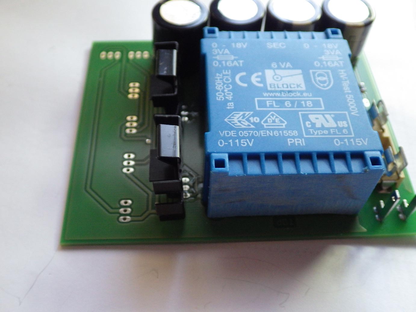

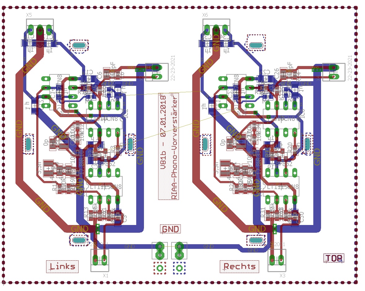

ich baue im moment einen Plattenspieler Vorverstärker mit mehreren (Reed
Relais) gesteuerten Eingängen auf Basis eine Low Noise OPV. (LT1115) Das
Gerät soll so klein wie möglich werden und an 230V laufen. Dazu gibt es
mehrere Platinen die gestapelt montiert werden und mit Stiftleisten
verbunden sind:
Signalumschaltung -> Analogverstärker + Filter + Symmetrischer
Ausgangstreiber -> Netzteil -> Steuerung + Bedienung
Zwischen dem Analogen Verstärker und dem Netzteil soll eine Trennwand
sein, die Netzteilplatine enthält allerdings zwei 10VA Ringkern
Printtrafos von Talema die bedingt durch den Aufbau nahe am Analogteil
sind. Gemäß RIAA Entzerrung ist die Verstärkung bei 50Hz in meiner
Schaltung ca. 60dB. Ich höre es schon in Gedanken brummen.
Ein Weg wäre auf Schaltnetzteile auszuweichen, das gibt aber neue
Probleme. Ich möchte die Trennwand also entweder aus einem Material
bauen welches Magnetfelder gut schirmt oder entsprechendes Material
aufkleben.
MU Metall wäre am besten aber das wäre eine spezielle Anfertigung, nach
dem Bearbeiten muss es wieder geglüht werden für gute Schirmwirkung.
Die Beste Idee die ich bisher hatte war Eisenblech dazwischen, kann man
abschätzen wie stark Eisen bei einer bestimmten Dicke so ein NF
Magnetfeld schirmt?
Empfiehlt es sich eine Dicke Eisenplatte zu besorgen oder lieber viele
dünne voneinander isolierte Bleche (wie beim Trafo) zu verwenden?
Danke!

Es gibt fertige Abschirmungen für Ringkerntransformatoren:
https://www.don-audio.com/trafo-abschirmung-magnetfeld-abschirmblech

Wobei gerade Ringkerntrafos eh schon ein sehr geringes Streufeld haben.
Danke, sowas ähnliches suche ich. Nur al Blech, gibts dort aber auch:
https://www.don-audio.com/trafo-abschirmung-magnetfeld-abschirmblech_1
Das ist laut text kein MU Metall, kann also bearbeitet werden. ich
vermute es ist Eisen, das geht aber auch billiger.
Dafür ist die Spannungsverstärkung bei 50Hz aber auch sehr hoch, OK, der
Hochverstärkende Teil wird nicht gerade gegenüber der Trafos sitzen aber
trotzdem. Das Gerät wird später mit einem Audio Analyzer (AP ATS-2)
geprüft und ich möchte die 50Hz später nicht am Ausgang sehen können
zumindest nicht in der Form das sie vom Verstärker selbst kommen.
von Lurchi (Gast)
Das Blech das für die Transformatoren genutzt wird passt auch ganz gut
als Abschirmung. Es ist nicht so gut wie MU-Metall, aber günstiger und
eher besser zu bekommen. Für sehr starke Felder hat es sogar Vorteile -
das sollte hier aber eher nicht der Fall sein.
Oft sollten 2 dünnere Lagen mit etwas Abstand mehr Abschirmung geben als
eine dicke.
Neben der Abschirmung hat auch das Layout einen Einfluss. Da kann man
durch keine Flächen die magnetische Einkopplung klein halten.

Es gibt mu-metall bzw. permalloy als Band zu kaufen, das kann man dann
aufkleben.
Wie gut ein Material schirmt erkennst du direkt am µr-> Mu-Metall ist
ca. um den Faktor 100 besser als Eisen.
von Peter R. (Gast)
Selbstverständlich sollte man sich genau überlegen wie die Streufelder
der beiden Trafos laufen.
Man kann da mit einer Spule mit zylindrischem Eisenkern (Relaisspule)
Stellen finden, wo sich die Streufelder der beiden Trafos kompensieren.
Das kann z.B, auf der Mittellinie zwischen den beiden Trafos der Fall
sein, (auf der Linie zwischen den beiden Trafos: O|O )
Das wäre schon mal ein guter Platz.
Das Abschirmen der kleinen Verstärkerplatine wäre aber sicher die
wirksamere Maßnahme.
 Setze sie doch in den Kern eines kleinen Ringkerntrafos. ich weiß
allerdings nicht, ob es solche Kerne in genügend klein gibt. Quer zur
Mittellinie des Kerns ankommende Magnetlinien werden dann um die
Analogplatine außen herum geleitet.
Die Idee ist wirklich gut, da könnte ich mir MU-Band besorgen und um den
empfindlichen Teil einfach wickeln. Kein Mechanischer Stress wenn man es
nicht knickt.

von Bernd W. (berndwiebus) Benutzerseite
Hallo Jan.
Schwer zu kriegen und sehr teuer.
Tipp: Eine Abschirmung auch gegen ein konstantes Feld mit 0,5 T kannst
Du Dir aber aus 8-12 mm dicken Platten aus einem niedrig legiertem Stahl
machen.
Die Pakete aus dünnen Blechen sind in Transformatoren zur Unterdrückubg
von Wirbelströmen, um die Verluste bei Wechselfeldern zu minimieren.
D.h. für Deinen Fall ist dickes Material besser, weil die Wirkung durch
vorbeiführen des Feldes am Innenraum dann besser ist, und die
Wechselanteile durch die sich bildenden Wirbelströme gut gedämpft
werden.

von nachtmix (Gast)
Ja, die Störungen kommen dann bei ungünstigem Aufbau von den Leitungen
zwischen Trafo und  erstem Siebelko durch die hohen Impulsströme, die
über diese Leitungen fliessen.
Bei all der Abschirmerei (Wechselströme kann man auch mit Aluminium oder
Kupferplatten abschirmen) sollte man nicht vergessen, dass die
Magnetfeldlinien des Störers nicht verschwinden, sondern nur reflektiert
oder umgelenkt werden.
Hinter einer Eisenplatte mag es recht ruhig sein, aber dafür treten an
deren Kanten die Magnetfeldlinien gebündelt ein und aus.

von Klaus R. (klara)
ich habe auch einen RIAA Vorverstärker mit dem LT1115 auf Basis des LT
Datenblattes eintwickelt. Hier im Forum findest Du dazu auch 2-3
Beiträge von mir dazu. Der Gesamtbeitrag ist im Analog-Forum
eingestellt. Man muß sich dort aber anmelden um auch die Bilder sehen zu
können.
https://www.analog-forum.de/wbboard/index.php?thread/131862-riaa-phonovorstufe-mit-lt1115/
Den Netztrafo habe ich komplett mit einem Weißblechgehäuse gekapselt.
Auch die Unterseite wurde unterhalb der Platine mit einem Deckel
versehehen. Durch den Spalt werden zwar theoretisch auch Störfelder
entweichen, aber nur minimal. Die eigentlichen Verstärker habe ich auch
mit Weißblechgehäusen gekapselt. Man sieht im Boardfile die vier ovalen
Schlitze für die Nasen der beiden Gehäuse.
Das ich DIP OPV verwendet habe liegt daran, daß ich sie schon vor
längerem gekauft hatte. Mit SMD wird die Schaltung natürlich noch
kompakter und läßt sich besser vor Störungen schützen.
Ich habe dann systematisch verschiedene Schirmungen untersucht. Dazu
habe ich beide Kanäle hintereinandergeschaltet und somit den Brumm um
114 dB (Rauschen bei 9 Hz 120 dB) verstärken können. Interessanter Weise
war der auch dann nach Tagen verschwunden und wurde nur noch vom
Rauschen überlagert. Nur, darauf bin ich auch erst Tage später gekommen.
Die Rauschanalyse mit LTspice stimmte mit den Messungen erstaunlich
überein.
Noch ein paar Links zum Thema.
Beitrag "Re: Parallelschalten von Halbleitern für kleines Rauschen"
Beitrag "Rauschen auch Impedanzen?"
Beitrag "Re: SNR mit Hobbyausstattung messen"
Viel Spaß.
mfg Klaus
Hallo Rainer,
da Du von 60 dB bei 50 Hz sprichst wirst Du einen Verstärker für MM -
Systeme bauen wollen. LT hat die Schaltung auch für MC - Systeme
vorgesehen. Dabei schaltet man nur im Gegenkopplungszweig 210 Ohm kurz
und erhält dann über den 22,6 Ohm Widerstand 20 dB mehr Verstärkung.
Das RIAA - Filter ist entsprechend hochohmig für den MC - Fall
ausgelegt. Man kann das RIAA - Filter für ein MM - System entsprechend
niederohmiger auslegen. Ich hatte dazu einen Tipp erhalten, weiß aber
nicht mehr aus welcher Quelle. Also, man nutzt nur noch den 22, 6 Ohm
Widerstand. Die Widerstände im Filter werden um das zehnfache vermindert
und die Kapazitäten um das zehnfache erhöht. (Den 499 Ohm Widerstand
natürlich auch vermindern.)
Gerade dieser relativ hochohmige Rückkopplungszweig war störanfällig.
Zum Glück hatte ich unterhalb dieses Bereichs schon eine Massefläche
vorgesehehen gehabt. Die Abschirmung bewirkte weiteres.
mfg Klaus
