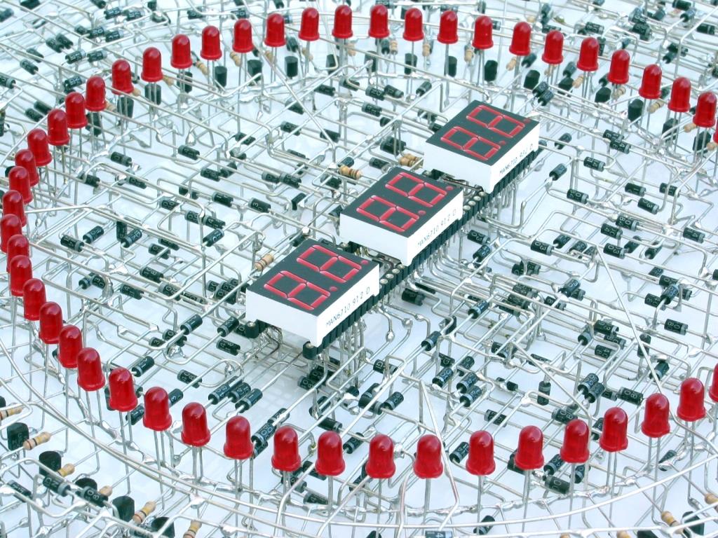

Wird fertig dann etwa so aussehen:
https://techno-logic-art.com/clock.htm

von Old P. (Gast)
Absoluter Wahnsinn!
danke für diesen Link.
Old-Papa

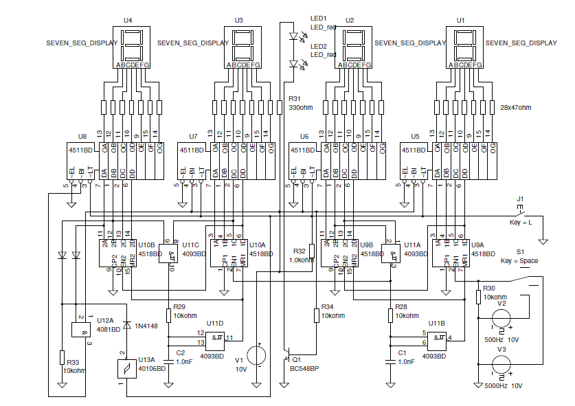

von Ralf L. (ladesystemtech)
Damit es nicht ganz so kompliziert wird, könnte man eine große 7
Segmentanzeige mit C-MOS Bausteinen ansteuern und die 60 LED's über ein
Schieberegister. Das Taktsignal würde ich mit einem 4,194304 MHz Quarz
und einem CD4060 oder direkt aus der Netzfrequenz generieren.
Der 7 Segmenttreiber CD4511 hat einen Blanking Eingang, damit kann man
über eine 1kHz PWM die Helligkeit automatisch an die Umgebung anpassen
lassen, erzeugt aus einem Schmitt-Trigger CD4093 oder CD40106 und einem
LDR-Widerstand.
Nicht nur wegen den Störungen beim DCF-Empfang, sondern auch aus
Stilgründen würde ich hier ein Trafonetzteil einsetzen.

von Old P. (Gast)
> Schieberegister.
Kann man machen, nur der Charme kommt ja gerade aus den Tausenden
kunstvoll verbauten Teilen.
Mit CMOS und Gedöhns hat doch jeder ;-)
Old-Papa

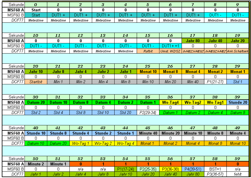

von Manfred (Gast)
Karl B. schrieb:
> mit "einfachen" Monoflops ging's so lange gut, bis das Sommerzeitbit
> eingeführt wurde und die ersten 20 Sekunden ausgeblendet werden mussten.
Das ist für mich nicht nachvollziehbar: DCF77 strahlt die aktuelle
deutsche Uhrzeit aus, egal, ob Sommer oder nicht. Auch vor der
Sommerzeit hat man die ersten 20 Bits ignoriert, die Stunde steht in
29..34.
Jörg R. schrieb:
> Noch aber wird Bit 17 für die MESZ gesetzt:
Das ist für die Anzeige der Zeit nicht notwendig. Es ist aber nett, es
auszuwerten - meine DCF-Uhr von ca. 1990 zeigt "S" wie Sommerzeit an.
Ich zeige auch die Ankündigung der Umschaltung an und berücksichtige die
bei meiner mathematischen Plausibilitätsprüfung - auch das ist aber mehr
"nice to have" als zwingend notwendig.
Mal schnell nach dem Codierschema gegoogelt, im Kopf habe ich das nicht
mehr präsent, stoße ich auf eine Diplomarbeit, die man zumindest mal
überfliegen sollte:
https://monami.hs-mittweida.de/frontdoor/deliver/index/docId/4996/file/Diplomarbeit.pdf

von Karl B. (gustav)
> 29..34.
das Startbit sitzt auf Bit 20.
Das Sommerzeitbit auf Bit 17.
Vor Einführung der Sommerzeit waren alle Bits nach 60 bzw. 00
logische Nullen. Der alte Decoder hier startet mit der ersten Eins, also
mit Sekunde 20.
Mit Einfügung des Sommerzeitbits startet der alte Decoder auch mit der
ersten Eins, die dann schon mit Bit 17 kommt.
Also ist die Decodierung systematisch falsch. Diese Uhr läuft also nur
in den Wintermonaten. ;-)
Von der PTB wurde damals sogar der Einbau eines weiteren Monoflops
empfohlen, das die ersten Bits bis Bit 20 ausblendet. Das klappte aber
nicht sauber. Die Temperaturdrift war doch zu groß.
Heute wird auch der unbenutzte Bereich von Meteotime genutzt. Eine
Ausblendung ist so oder so nötig. Das macht man aber mit Software viel
eleganter als mit Monoflops.

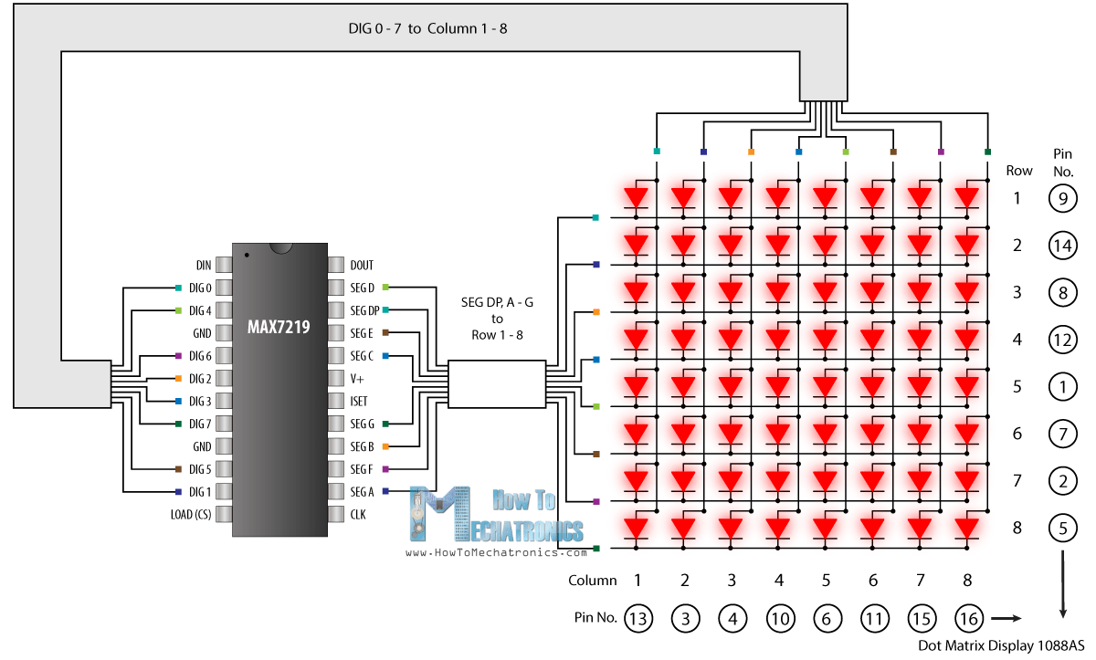

von B. H. (spekulatius)
hey zusammen
hab mal nen Code zusammengebracht was für mich schon viel ist..., und
versteh sogar das Meiste :-)
Bitte um Nachsicht für den Programmstil, ist mein erster C-Code, geht
sicher einfacher aber er funktionoert soweit was mich sehr freut :-))
besteht aus Copy Paste, learning by doing, und Anpasserungerei
Ein Max7219 wird angesteuert von einem Atmega32, auf Breadboard hab ich
eine 4x4 Led-Matrix aufgebaut, soweit so gut, habs geschafft das die
Leds im Sekundentakt so schalten wie gewollt,..immer eine dazu...und
nach 4 beginnts wieder von vorne..
...ABER leider reagiert immer die gesamte Reihe/Spalte, dh es leuchten
immer 4 Leds, also erste Sekunde leuchtet erste Reihe 4 Leds, nächste
Sekunde leuchtet erste Reihe plus die 2te Reihe mit 4 Leds usw...
hoff ich habs verständlich erklärt.
ein Fehler im Aufbau schließ ich ich aus , hab mich nach dem Schema im
Anhang gehalten und mehrfach kontrolliert..
Schätze es liegt an der Bitmaske, aber ich komm nicht drauf wo der
Fehler liegt, bitte da um Hilfe
weiters die nächste Frage ,:
macht es einen Unterschied ob ich 3 Max kaskadiere oder die einfach
einzeln anspreche?
und um mich weiter zu beschäftigen, um die Uhrzeit dann einstellen zu
können, mach ich das in einer Interrupt Routine, da ja das Programm
unterbrochen werden muss, seeh ich das richtig? ... das mit den
Interrupts ist mir noch ein bisschen zu hoch ^^
LG
von Stefan F. (Gast)
Teste deine Anzeige doch einfach mal mit einem kleinen Arduino Sketch.
Für diesen Chip gibt es ja fertige Bibliotheken.
Wenn das den selben Fehler zeigt, hast du einen Hardwarefehler.
von Schneemann (Gast)
nach einigen privaten Problemen,
möcht ich hier wieder weiter kommen,
hänge immer noch fest,
habe mir eine Dot-Matrix zugelegt um Hardware-Fehler auszuschließen...
leider leuchten nur immer irgendwie welche Leds, schaff es nicht, das
immer eine mehr leuchtet...
habs auch nicht geschafft, fertige Arduino Scetchs zumlaufen zu bringen,
kommen immer welche fehlende AddIns fehlen etc...
bräuchte bitte Hilfe, was muss ich Code ändern, bzw, auf was muss ich
achten?
