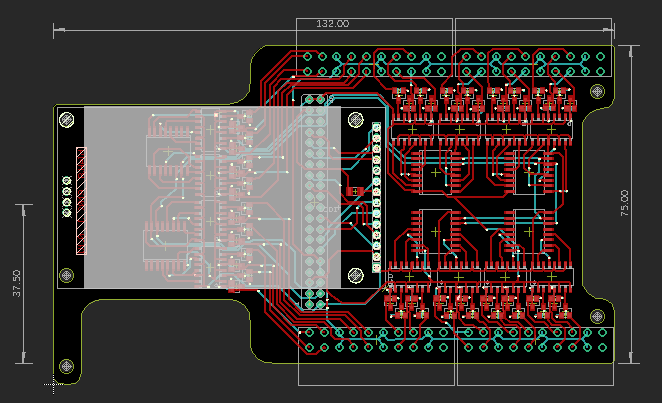

Anforderungen für meine 2 Platinen: Ich brauche 48 Inputs für 12V Taster
und 48 Outputs für 48 12V Hutschienen Relais (bereits vorhanden).
Wer sich jetzt fragt wofür: 24 Rollos.
Das ganze Realisiert mit 2 Platinen:
Platine 1 (Controller + Outputs + x ):
- Aufsteckmöglichkeit für einen Raspberry Pi (3,oder 4?).
- 6 x 8 Port Expander PFC8574
- 6 x Darlington Array ULN2803 8 Port
- EchtzeitUhr DS1307
- RS232 Port Für Anschluss eines weiteren Bords (fertig, im Moment
unwichtig)
- OneWire Busmaster DS2482 für OneWire Temperatur Sensoren.
- PinHeader 2x20 um die 2. Platine aufzustecken:
Platine 2 (Inputs+ LCD):
- 12 x 4-Port Optokoppler TLP 283-4
- PinHeader 1x14 zum Aufstecken des I2C LCDs 2.4'' mit Touch.
Gewisse Bauteile und Steckverbinder habe ich bereits, die würde ich
ungerne mit was anderem Ersetzen. Ansonsten lasse ich über fast alles
mit mir Reden. ;-)
Ich bin kein Elektroniker, habe mir das Wissen selbst angeeignet.
Nun, ich habe beide Platinen bereits geroutet, habe allerdings noch
Fehler im ERC & DRC. Anbei ja die Screenshots...
Bevor ich jetzt Geld verbrenne wenn ich die Boards Fertigen lasse
brauche ich jemanden der mir die Richtigkeit bestätigen kann.
Ich bitte nur um ernst gemeinte Hilfe Beiträge!
Bitte zeigt euch mal von eurer Gütigen Seite und macht mich nicht gleich
nieder.
Ich versuche nur ein Problem zu lösen das ich habe.
So, jetzt kann das Gelästere los gehen! Äh, Nein! bitte nicht! Bitte
kein Kindergarten. Bitte, bitte!
Ich brauche echt Hilfe weil ich einfach nicht weiter komme.
Ich beantworte gerne Fragen soweit sie passend sind.
Gerne können wir uns dann per Email/ Skype o.Ä. bereden, das aber nur
mit demjenigen der mir dann auch wirklich helfen will.
Ich bin auch bereit die Hilfe zu entlohnen wenn es kein halbes Vermögen
wird.
Ich hoffe ich habe mich jetzt nicht in einen Ameisenhaufen gesetzt.
Bitte seit gnädig mit mir.
Wer jetzt noch liest: Danke schon mal im Voraus für die Hilfe!
Gruß, Benno
von Marc E. (mahwe)
lade mal #.sch und #.brd hoch damit man dir helfen kann.
von Marc E. (mahwe)
was mir auffällt verkleinere das Raster mit dem du arbeitest, damit die
Leiterbahnen keinen Sprung machen wenn sie vom IC weggehen reduziert dir
nur den Abstand zwischen den IC-Pins, was dir Fehler erzeugt.
Du hast nur sehr kleine Leiterbahnbreiten muss das so sind da keine
Stromversorgungen dabei???
Lade die Schaltung hoch das hilft Fehler zu finden die Bilder bringen
nicht viel.
von Marc E. (mahwe)
du hast da Bohrungen kein Plan wofür aber bedenke das du da eventuell
wenn du da ne Schraube mit Unterlegscheibe hast da noch Platz darum
brauchst und keine Leiterbahnen da drunter her laufen. einfach mal
ausmessen. Kenne deine Konstruktion nicht deswegen. Mal mal auf lade
alles hoch.

von Teo D. (teoderix)
Geh noch mal ALLE Pinanschlüße durch!!!
Teilweise ist da recht schwachsinniges dabei! Vermeide Spitzewinkel
(Ätzfallen) etc! Keine Leiterbahn ohne Sinn und Zweck zwischen den Pins
verlegen (Pinanschlüße)!  Mach die Leiterbahnen nur so dünn wie nötig!
Bezieht sich alles auf V2!

von Jörn P. (jonnyp)
Der Einfall die Autodesk Eagle Version als Version 7xx zu präsentieren
ist schon viel Wert, denn das ermöglicht eagle user mit älteren
Versionen (meine) hier zu helfen. Das sollten sich alle Eagle user
merken.
Zum Kleingedruckten:
Du willst 12-Volt Taster zum Ansteuern von Relays, wozu dann der Aufwand
mit Optokopplern und Fets?
Du benutzt Labels, dann müssen aber auch ALLE Zeichnungsrahmen mit
Localizer sein. (LOC)
Die ULN2803 sind falsch. (Schalte mal den layer pins ein).
Pin 9 GND ist ein PWR pin und nicht PAS (Ändern in Library)
Die "Output" Pins sind open collector OC und nicht OUT.
Pin 10 COM ist passiv PAS, denn es ist die gemeinsame Leitung der
Freilauf Dioden.
Dann solltest du den ERC rüber laufen lassen und die aufgelisteten
Fehler beheben.
Man erdet keine Outputs wie beim MAX3232.
Ratsnest zeigt noch fehlende GND-Verbindungen an. Die willst du mit
flooding erschlagen... kann funktionieren, muss aber nicht. Du weißt
dann nicht mit welchem Querschnitt die Verbindung gemacht wird.
Wenn du es vernünftig machen willst zeichne die selbst ein, flooden
kannst du immer noch. Generell erscheinen mir die Versorgungsleitungen
sehr dünn.
Wenn du die Korrekturen gemacht hast, dann lade das Ergebnis wieder hier
hoch, aber verwende einen Index (1, 2, 3 usw.) so das man weiß, welches
die neuste Version ist.
Frohes Schaffen ;-)

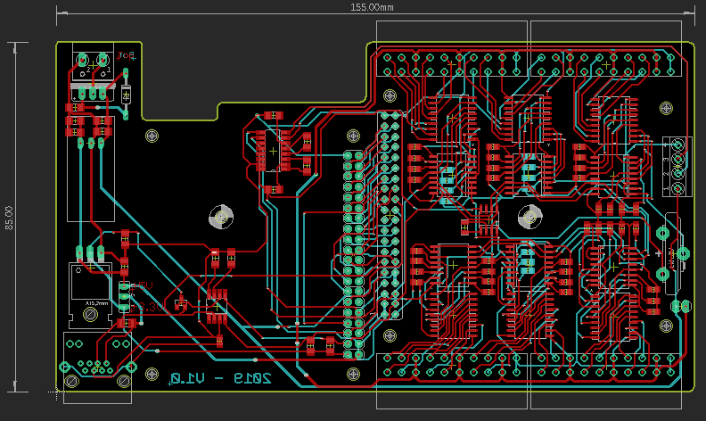

von Benno (Gast)
Hallo Zusammen. Jetzt hatte ich ein Problem mit meinem PC. Der Wollte
nicht mehr starten. Glücklicherweise funktioninert er jetzt wieder.
Ich habe versucht nun ein paar der Ratschläge und Fehler umzusetzen.
Anbei nochmal die Base Platine.
Die Library vom ULN2803 hab ich angepasst. Ich hoffe jetzt stimmt es
so...
Die Outputs vom MAX232 hab ich nun nicht mehr Ge-Grounded...
Hab auch versucht den Schaltplan etwas anzupassen.
Zu der Platine mit den Optokoppler drauf bin ich noch nicht dazu
gekommen.
Gruß, Benno

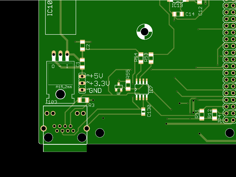

von Gustl B. (-gb-)
Nun, die DRC Fehler arbeitet man stückweise ab. Da bekommt man ja eine
schöne Liste in der man auf den Fehler klicken kann und dann wird einem
sogar gezeigt wo der ist. Und dann behabt man ihn. Wire Stubs können
aber ignoriert werden.
Ich habe die jetzt mal alle behoben. ERC habe ich mir nicht angeguckt.
Noch als Tipp: Mach deine Leiterbahnen ruhig breiter wenn Platz ist.
Gerade die Versorgung darf gerne richtig fett sein. Da kann man dann
auch mal mehrere Vias verwenden um Leitungen zu verbinden. Man darf auch
Polygone zeichnen.
Im Anhang das ist mit dem aktuellen Eagle gemacht, ich habe keine alte
Version.

Ich hab jetzt noch mal basierend auf deinem File die Leiterbahnen
breiter gemacht (von 0.354 auf 0.4)
Würdest Du noch etwas ändern?
Gruß, Benno

von Gustl B. (-gb-)
Ich habe davon zu wenig Ahnung. Fließen da irgendwo große Ströme oder
sind irgendwo hohe Frequenzen? Solche Fälle müsste man sich genauer
angucken. Aber sonst sieht das OK aus.
Als Faustregel:
Wenn die Schaltung so auf dem Steckbrett funktioniert kann man das auch
so layouten.

Hallo Leute.
Ich hab jetzt mal von meiner Base-Platine den CAM Prozessor laufen
lassen und das Ergebnis zu jlcplc hochgeladen.
Leider ist da irgend ein Fehler in der Bibliothek für den RJ45 Buchse
drin, da unten links am Board eine Ecke raussteht.
Ich habe schon versucht die Bibliothek anzupassen dass der Rahmen auf
dem Layer tDocu nicht so weit runter geht. Leider bekomme ich die
Bibliothek nicht aktualisiert. Hab schon verschiedenes probiert.
Ich bekomme es einfach nicht hin. :(
Wer kann mir helfen und die Bibliothek austauschen?
(Ich habe die Bibliothek über Eagle Datei->Exportieren->Libraries
erzeugt. Da ich irgendwie die Original Bibliothek nicht mehr habe)
Außerdem würde ich gerne den Bestückungsdruck bei IC101 (dem Recom
Regler) ändern dass der nicht so weit nach oben über die Kondensatoren
geht..
Bekomme aber auch diese Library nicht ausgetauscht/aktualisiert...
Gruß, Benno
von Wolfgang (Gast)
> geht..
Warum willst du dafür an der Bibliothek rumfummeln?
Schiebe den Text einfach da hin, wo du ihn haben möchtest.
Falls du Eagle7 verwendest, kann es sein, dass du ihn vorher per
Smash-Befehl von der Bauteilposition entkoppeln musst.
Hast du absichtlich so kleine Bohrungen verwendet. Bei 0.254mm
Durchmesser verlangen manchem Hersteller deutliche Zuschläge. Und so eng
geht es auf deiner Platine nun wirklich nicht zu, dass das sein muss.
von Benno (Gast)
Hallo, ich will nicht Text verschieben sondern den/die Rahmenlinien vom
Bauteil und die ist ja in der Bibliothek definiert.
Eigentlich sollten die Bohrungen der Vias alle 0.3 mm sein. Ich schau
mal alle durch.
Was wäre denn deiner Meinung nach ein geeigneter Durchmesser?
Gruß, Benno
von Wolfgang (Gast)
> mal alle durch.
Die brauchst du nicht alle einzeln durchzuschauen.
Stelle für den DRC den minimalen Bohrdurchmesser (Sizes • Minimum Drill)
passen ein. Dann brauchst du nur in der Fehlerliste draufzuklicken.
Unter Werkzeuge • Statistik • Drill/Hole siehst du als Zusammenfassung,
was du so verbrochen hast.
Frage deinen PCB Hersteller wegen des Minimaldurchmessers im
Standardprozess.
Bei so einer Platine würde ich 0.5mm nehmen. Gegenüber 0.254mm hättest
du dann den doppelten Kupferquerschnitt.
Wenn du die libs exportierst, dann am besten in eine gemeinsame lib
(3. Möglichkeit in eagle7).
Da kannst du jetzt ändern wie ein Weltmeister, aber das library update
funzt nicht. (gelle?).
OK, dafür gibt es auch ein ULP...(ist aber komplizierter)
Du kannst aber ganz einfach die exportierte lib in deine libs einbinden.
Dafür gibt/gab es mal ein Icon oben in der Leiste, aber es geht auch zu
Fuß:
Einfach in der Kommandozeile USE eingeben und auf die Enter Taste hauen.
Schon kannst du über sämtliche Verzeichnisse gehen und nach der
exportierten lib suchen und einen Doppelklick drauf.
Drückst du jetzt ADD, dann findest du diese lib und kannst die devices
herausholen, möglichst schon korrigiert ;-) Z.B. der Name vom Regler.
Der Bord Hersteller meckert wahrscheinlich, weil der RJ45 über das board
hinaussteht. Weiter reinschieben geht nicht, weil der Regler im Weg ist.
(Der muss übrinx in der lib auch noch korrigiert werden (Verbindungen))
Du könntest aber eine verkleinerte Kopie des RJ45 erstellen und die als
Provisorium für die PVB-Erstellung verwenden.
von Wolfgang (Gast)
> hinaussteht.
Ob der RJ45 im tPlace oder tDoku Layer über das Board hinaus steht, geht
den Board Hersteller gar nichts an. Für die Board Umrisse ist einzig der
Dimension Layer entscheidend.
Das sieht eher nach einem Fehler bei deiner Datenaufbereitung aus.
Zumindest in EAGLE 9.5.1 sieht es um den Stecker im Board ordentlich
aus, nichts was im Dimension Layer raus ragt.

von Arno (Gast)
Da ist der Previewer von jlc auch nicht immer ganz korrekt... schau
selbst (@Benno) mal in einem Gerber Viewer deiner Wahl, was im
Platinenumriss steht. Meistens ist das die Datei mit der Endung .gm1
(eins, nicht ell).
Wenn da tatsächlich eine Ecke drin ist, hat dein CAM-Prozessor eine
Macke, weil er tDocu als Platinenumriss versteht.
MfG, Arno
von Benno (Gast)
Ein frohes Neues Zusammen!
Ich habe leider immer noch Probleme mit meiner Output-Platine.
Ich habe einen kapitalen Bock bemerkt und daher einiges Ändern müssen.
Die ULN2803 schalten ja Gnd und das hatte ich falsch.
Jetzt mosert aber seit meinen Änderungen der ERC und ich weiß nicht ob
die Fehler wichtig sind oder nicht.
Könnte sich das jemand bitte noch einmal anschauen und mir Tipps geben?
DANKE!
Gruß, Benno

von Toby P. (Gast)
ERC
No supply for implicit POWER  ...
- Invoke IC7
- VDD-GND anklicken
- VDD-GND mit den entsprechenden Power Symbolen versehen
Die Warnungen sind Ok, der Pin ist VDD die Spannung 3V3
von Benno (Gast)
Ah, Danke!
Das habe ich übersehen dass man den IC invoken kann/muss.
In der V7 ist jedenfalls noch kein Schmackes am IC7 und geroutet ist
auch nix.
von Sebastian S. (amateur)
Da Du ja so viel Platz auf der Platine hast, um dort eine
Tanzveranstaltung abzuhalten, solltest Du diesen nutzen, um irgendwo
eine gut sichtbare Versionsbezeichnung anzubringen.
Solltest Du nämlich, weil das Teil nicht funktioniert, eine minimale –
fast unsichtbare - Änderung durchführen müssen, kann es sein, dass Du
die Version 1 nicht von der Version 2 unterscheiden kannst.
Kost' fast nix.
Ist Dir dafür extra ein Bestückungsaufdruck zu teuer, kannst Du auch in
"Kupfer" schreiben.
