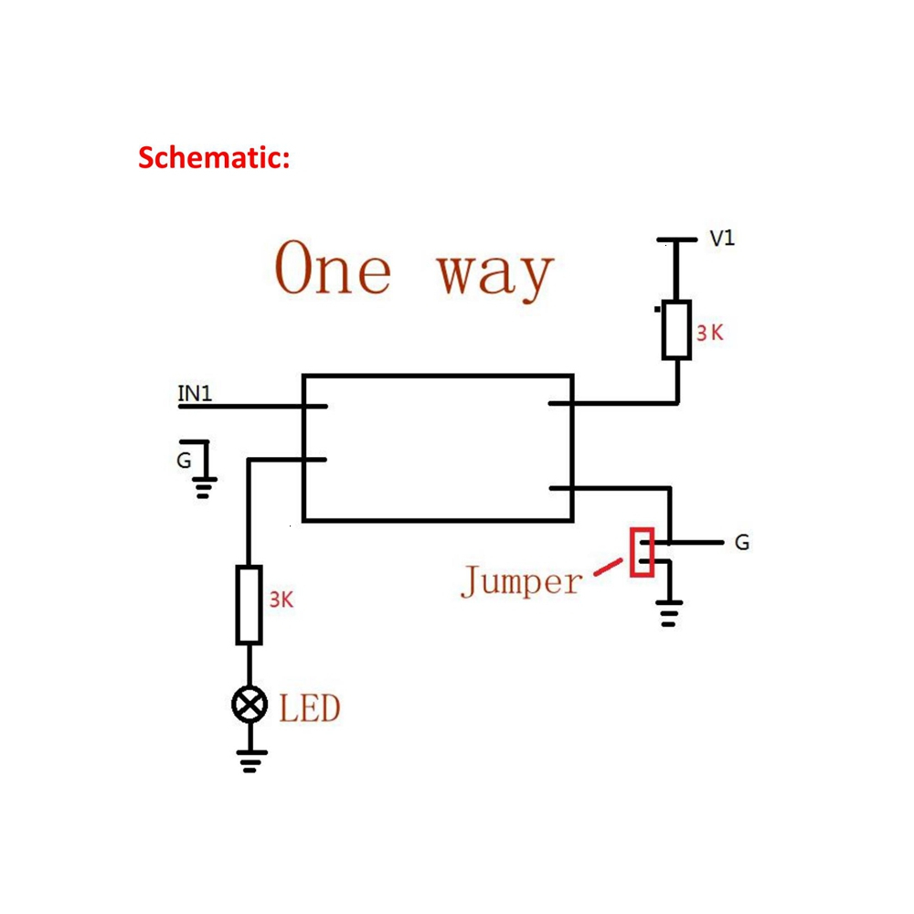

in der Bucht und co gibt es 4er Optokoppler Karten mit folgender
Schaltung.
https://ae01.alicdn.com/kf/Hd4f1552f9c7746cc90dbf4148d9e76ebb.jpg
Wenn ich den Jumber entferne und an V1 12V anlege, schaltet er dann die
12V auf G? Wenn ich an G dann mein SPS Eingang habe, sollte diese das
Signal doch erkennen oder?
Grüße T

Ohne zu wissen, was in dem Optokoppler ist oder welcher Typ das ist,
schwer zu sagen.
Wenn das eine NPN-Ausgang ist und der "Schaltplan" einigermaßen korrekt
ist, dann ist der Jumper dazu da, die galvanische Trennung aufzuheben.
Der eigentliche Signalausgang ist der Pin mit dem Pullup-Widerstand.
High durch den Pullup, Low, in dem er über den OK auf Ground (G) gezogen
wird.

Im Text steht sogar, wofür der Jumper ist.
Dann so wie bei mir hier im Bild.
Zumindest würde ich deinem Titel entnehmen, dass du den Optokoppler zur
Pegelwandlung eines 24V-Signals auf eine 12V-SPS nutzen möchtest.
Ob du die galvanische Trennung brauchst, müsstest du dann selber
entscheiden/wissen und dementsprechend die Jumper stecken oder eben
nicht.
>Schaltung.
>12V auf G?
Das macht er mit oder ohne Jumper, und zwar nur dann, wenn am Eingang
eine ausreichend hohe Spannung angelegt wird.
Der Jumper ist nur dazu da, Ein- und Ausgang auf die gleiche Masse als
Bezugspotential zu legen.
Wenn das der einzige Anschluß zur SPS sein soll, dann nööö. Denn es muß
schon noch ein anderer Anschluß wie V1 an der SPS angeschlossen sein,
damit es ein Stromkreis wird.
Auserdem wissen wir nicht, was Deine SPS für eiinen Eingang hat, ob
bereits mit PullUp/Down-Widerstand oder nicht.

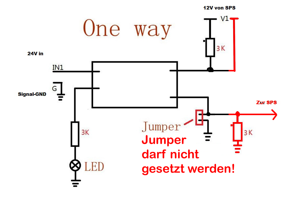

mr.T schrieb:
> Hallo,
> dann invertiert sich ja mein Signal oder? Das müsste ich vermeiden,
> deswegen war die frage was passiert wenn ich auf V1, 12V lege und G an
> den Eingang der SPS. Bin da leider nicht so firn was das angeht.
Dann mach es so wie im Anhang rot gekennzeichnet.
- schließe den alten Ausgang auf die 12V der SPS.
- Überbrücke den Jumperstecker mit einem Pulldown-Widerstand. Das ist
auch dein neuer Ausgang ohne Invertierung.
Wichtig: der Jumper darf nicht gesetzt werden, am Besten den Massepin
abzwicken, sonst geht der OK kaputt.
Wenn keine galvanische Trennung notwendig ist (beide Massen dürfen
verbunden werden), dann nimm zwei 4k7-Widerstände als Spannungsteiler
und greife dort 0V / 12V ab.
  24V in  o---.
             | | 4k7
              o ---------o  zur SPS
             | | 4k7
          o---o----------o
    Signal-GND          GND SPS
