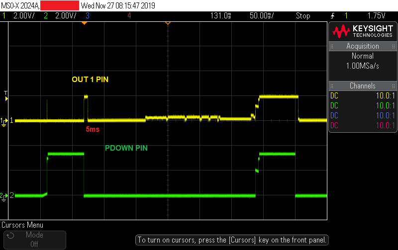

Um einen GPIO-Pin zu verstärken setze ich aktuell den DMN2300 ein,
welcher einen VGs von min. 450mV und max. 950mV hat.
Besteht hier die möglichkeit den GPIO Pin über einen passenden
Spannungsteiler anzusteuern, damit erst ab 3.0V am Gate um die 1.1V
erreicht werden, damit der Mosfet die angesteuerte Anzeige-LED nicht
"flackern" lässt. Wenn der IC der das GPIO enthält mit Strom versorg
wird, machen die Outputs für einige uS was sie wollen, es treten
Spannungen bis rund 2V auf, aber nie mehr als 3. Wird der GPIO
geschalten, sind es saubere 3.3V.

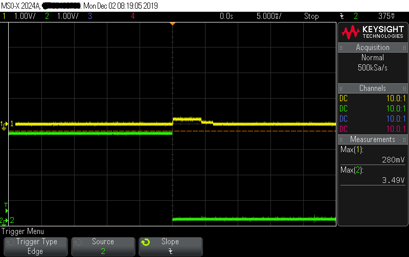

Das weiss keiner, ich habe bereits ein Support-Request an den Hersteller
gesendet. Wird das IC (MFRC630) aus dem PowerDown erweckt, "flackern"
die GPIO kurz auf bis zu 2V herauf (Spannung ist immer vaiabel), das
passiert auch wenn der Mosfet entlötet wird. Der Mosfet ist aktuell auf
100k Pull-Down. Ebenfalls ist das Signal auch belastbar. Ich habe
versucht die 5ms mit einem 220n Kondensator und einem 1k Widerstand in
Serie "zu schlucken", aber auch das nützt nur bedingt.

#6055031
Das sieht nach einem unsauberen Aufwachen des ICs auf, der treibt die
Ausgänge hart.
> 100k Pull-Down.
Klingt Zuviel. Nimm mal 10k oder 1k.
Wie stark denn? Wie hast du das gemessen?
> Ich habe
Schon mal gerechnet? 1k x 220nF = 220us
Dein Störpuls ist 5ms breit . . .
> Leider gibt es im Datenblatt keinerlei Schaltbild der Eingänge.
Wozu auch, du hast ja hier ein Problem mit einem Ausgang.
Moderator (Firma: Titel) Persönliche Seite #6055052
Johnny S. schrieb:
> Nun ist das Problem das diese alle einen sehr niedrigen Vgs(th) haben.
Dir würde auch eine größere Vgsth nicht helfen, denn dann variiert sie
z.B. von 2..4V. Das ist ja keine "Schaltkonstante mit
Schmittriggerfunktion".
Johnny S. schrieb:
> Ich habe versucht die 5ms mit einem 220n Kondensator und einem 1k
> Widerstand in Serie "zu schlucken"
Wundert mich im Grunde nicht so arg bei einer resultierenden
Zeitkonstante von R*C = 220µs und einem Störsignal, das 25 mal länger
dauert...
Probier da mal einen 10k Widerstand und einen 1µF Kondensator.
Allerdings musst du dann aufpassen, dass dein Mosfet recht langsam
schaltet. Du musst da einen Blick auf die SOA werfen.
Abhilfe wäre hier sowas wie ein "Totzeitglied", das kurze High-Impulse
unterdrückt und erst dann einschaltet, wenn der Ausgang sicher über 5ms
high ist.

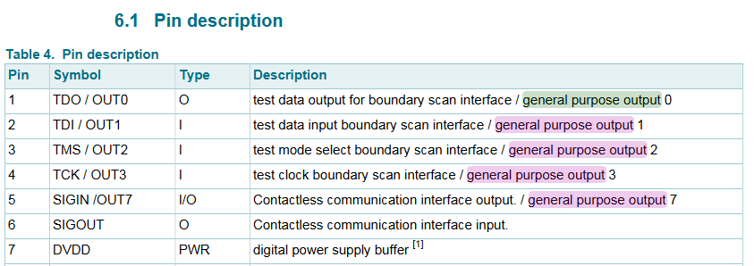

OP #6055799
Ich habe Rückmeldung vom Hersteller erhalten:
Da die Pins mit denen vom Boundary-Scan Interface geshared sind, müssen
Sie nach dem Reset auf VCC hochgezogen sein und nehmen hald erst den
"realen" Stand an wenn Sie angesprochen werden

#6055990
ok, das ist doch mal ne saubere Ansage und passt zu Deiner Messung.
> Der Pull up ist zwischen 50 und 120k, typisch 72k nach Datenblatt
> Ich werde nun morgen mal ein Poti statt dem 100k Pulldown am Gate
> einlöten und etwas testen.
Ich weiß nicht ob ich mich auf solche Spielchen einlassen würde.
Warum packst Du nicht ein Logikgate dazwischen, welches die Pins erst
nach einem bestimmten Zeitpunkt nach Powerup freigibt?
Also z.B. 74LVC1G123 fürs Timing und dahinter dann ein 74LVC125 um die
GPIOs freizugeben?
Moderator (Firma: Titel) Persönliche Seite #6056075
Jens G. schrieb:
> Wo hat der MFRC630 ein GPIO? So wie ich es im DB sehe, hat das Ding
> überhaupt keine allgemein verfügbare Ports, sondern alle sind
> irgendwelchen speziellen Aufgaben zugewiesen?
Auf der zweiten Seite steht da "Up to 8 free programmable input/output
pins". Und die sind dann auch (mehrfach verwendeten) Pins zugeordnet,
die sich über das PinOut und das PinIn Register (siehe Kapitel 8.16)
ansprechen lassen.

Lothar M. (lkmiller) (Moderator) Benutzerseite
Ahhja - ich hatte gestern im DB einfach nur nach "GPIO" gesucht, und das
kam dummerweise da nicht vor :-(
Gast #6056180
Johnny S. schrieb:
> Lothar M. schrieb:
>> Gibt dein GPIO-Pin im low-Zustand mehr als 450mV aus? Warum?
> Leider gibt es im Datenblatt keinerlei Schaltbild der Eingänge. Das
> Einzige was man im Datenblatt sieht ist das die Register jeweils 0 als
> Default enthalten.
Als Workaround kann man Buffergates mit Enable dazwischenschalten, wie
ein 74HCT1G125. Man schaltet das Signal erst dann zum FET durch, wenn
der IC seinen Schluckauf beendet hat.
Den Enable muss man selbstverständlich mit einem Signal bedienen, das
kein solches Verhalten hat.
Zur Not muss man das mit einem Resetbaustein wie einem LM809 verzögern.
Solche Dinge sind der Grund, warum trotz aller Simulationsmöglichkeiten
Prototypen gebaut werden müssen. Der Buffer ist nur Hasenfutter, aber
wenn man ihn nicht drauf hat, hat man ein Redesign am Hals...

#6056236
jemand schrieb:
> Das Oszi-Bild will mir aber nicht so aussehen. Das sieht eher aus wie
> aktiv high-> aktiv LOW-> aktiv High.
Wem soll ich jetzt glauben? JTAG-Pins werden ja normal nicht von sich
aus aktiv.
OP #6059031
Bauform B. schrieb:
> aus aktiv.
Der Pullup der GPIO's ist zwischen 50 und 100k, der Gate Pulldown ist
100k
damit enstehen folgende Spannungen am Gate:
V+ = 3.3V
Rpu = 50k , Rpd = 100k = 2.2V
Rpu = 72k , Rpd = 100k = 1.9V
Rpu = 100k, Rpd = 100k = 1.65V
Das passt ganz gut zu den gemessenen Werten von ~2V
OP #6059039
Ich habe nun einen 8,2k Widerstand eingesetzt (wundert euch nicht über
den komischen wert, der wurde benutzt da er auf der selben Platine
bereits 4 mal vorhanden ist)
Somit entsteht im diese Konstellation:
Rpu = 50k, Vgs = 0.465V
Rpu = 72k, Vgs = 0.337V
Rpu = 100k, Vgs = 0.25V
Wie man auf den beiden Scope Screenshots sehen kann ist der Pegel nun
viel niedriger und das flackern ist verschwunden und die LED beginnt
erst dann zu leuchten, wenn es nötig ist
