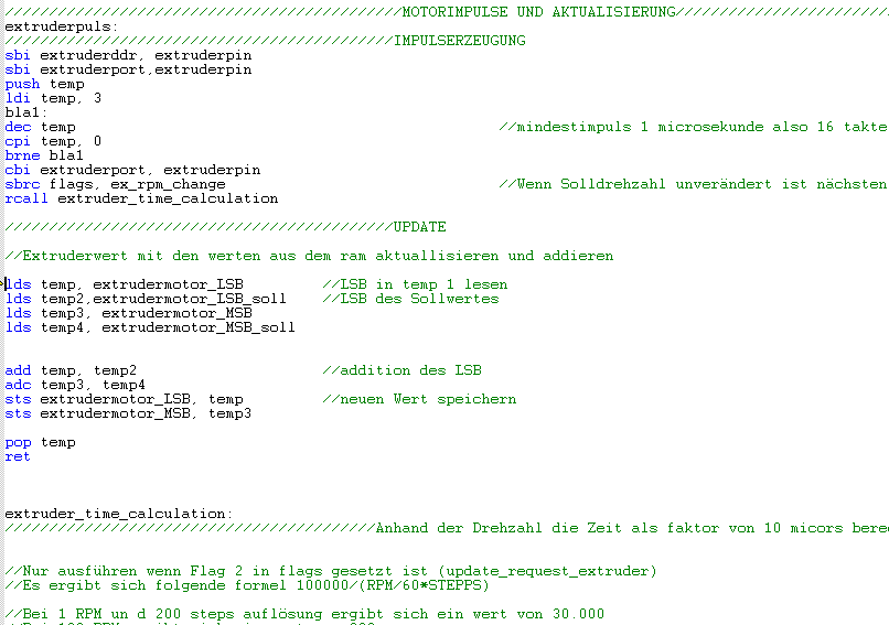

Hallo Leute.
Ich bin momentan wieder an einem ehemals bereits verworfenen Projekt.
Hintergrund ist die Ansteuerung mehrerer Schrittmotoren in abhängigkeit
der Drehzahl. Einer der Motoren hat eine Auflösung von 1000 schritten,
die anderen von jeweils nur 200.
Nachdem ich etwas mit Arduino rumgespielt habe, und das endergebniss mit
Accelstepper und Millis so aussah das der Motor Chronisch Schritte
verloren hat, dachte ich mir...ok versuchens wir mit ASM.
Wichtig ist dass das ganze nicht die CPU blockiert (also auf grundlage
von interrupts), dar nachher noch ein 4x20 LCD einige Taster und ein ADC
Kanal benutzt werden sollen.
Ziel:
Ein Schrittmotor mit Getriebe treibt eine Extruderschnecke an(nach
anfänglicher skepsis und einigen test stellte sich herraus das der
Stepper ab 150 grad mehr als genug Kraft dafür entwickelt)
Ein Messwandler misst  via PT1000 die temperatur der Düse und setzt
diese in 0-5V um
Der Sollwert der Temperatur und die geschwindigkeit des Motors werden
per Display Menü vorgegeben
Iwie beschleicht mich allerdings das gefühl das der AVR dafür zulangsam
ist.
Der Versuch die Drehzahl in eine Zetbasis von 10micros umzurechnen (also
160 takte) scheiterte daran das die interrupts schneller passierten als
die Berechnung fertig war.
Der Versuch die Werte im EEPROM von welchem ich mich bis jetzt immer
fern gehalten habe zu speichern und die Adresse an hand des Sollwerts zu
errechnen, endete im geistigem nirvana.
Hat vllt jemand eine Zündende Idee. Egal was ich bisher versucht habe,
das ergebniss war immer das jede kleinste nebentätigkeit (LCD.RS232) den
AVR an sien Limit brachten und die motoren die Drehzahl nicht haltne
konnten.
Die Impulse zu erzeugen, werte im RAM abzulegen und jeweils um die
intervalzeit zu addieeren sheint zu funktionieren. Das Lesen aus dem
EEPROM jedoch nicht. Es ergibt sich immer 0XFF...
Hier einmal der Code:

sts OCR1AL, temp
65
ldi temp, 0x09
66
sts TCCR1B, temp
67
ldi temp, 0x02
68
sts TIMSK1, temp
69
sei
70
71
ldi temp, debug_mode
72
cpi temp, 1
73
breq debugging
74
call extruderpuls
75
rjmp loop
76
77
78
79
///////////////////////////////////////////////////////Hauptschleife////////////////////////////////////////////
80
Lies bitte das nächste mal die Bedienungsanleitung, die über jedem
Texteingabefeld steht:
Wichtige Regeln - erst lesen, dann posten!
    Längeren Sourcecode nicht im Text einfügen, sondern als Dateianhang
Formatierung (mehr Informationen...)
    [c]C-Code[/c]
    [avrasm]AVR-Assembler-Code[/avrasm]
Und lies auch die Bedienungsanleitung zum Forum Projekte&Code:
Forum: Projekte & Code
Hier könnt ihr eure Projekte, Schaltungen oder Codeschnipsel vorstellen
und diskutieren. Bitte hier keine Fragen posten!
> von interrupts)
Natürlich blockiert gerade ein Interrupt die CPU. Denn solange ein
Interrupt aktiv ist und Rechenzeit verbraucht, kann kein zweiter
Interrupt kommen.
> ist.
Wenn ich mir den Code so überschlägig ansehe, beschleicht mich das
Gefühl, dass da was in Richtung Semaphorenproblem unterwegs sein könnte:
cp temp, micros_MSB //und mit micros msb vergleichen
brne skipped_EX //wenn MSB nicht gleich ist ->abbruch
--- hier kommt ein Interrupt. Was passiert, wenn micros_LSB vorher 0xff war?
lds temp, extrudermotor_LSB //LSB laden
cp temp, micros_LSB //mit micros vergleichen
von Daniel B. (dannyboy1994)
Nabend Lothar. Das mit dem Quellcode tut mir Leid.
Wärst du bitte so freundlich den Thread zu verschieben.
Sollte in diesem Moment ein Interrupt auftreten, wäre meines Erachtens
nach der ganze Impuls verloren und die Berechnung des nächsten Updates
würde ins nirvana laufen.
Dar aber diese Prüfung nur durchlaufen wird wenn das flag demensprechend
gesetz ist und folglich vorher kürzlich ein Interrupt stattgefunden hat,
ist die möglichkeit das hier d er nächste interrupt auftritt sehr
gering, außer die Hauptschleife un Prüfung bis zu diesem Punkt wird
länger als 160 takte.
Sollte man den Fall dass das LSB 1 größer ist folglich auch noch mit
abfangen? um auf Nummer sicher zu gehen.
Weiter komme ich auch nicht mit der Zueisung des Wertes anhand der
Drehzahl.
Eine Berechnung dauert deutlich zu lange. Und die im EEPROM abgelegten
Werte unter ESEG liefern beim lesen (testweise nur 1-3 Umdrehungen im
Code implementiert) immer den Wert 0xFFFF zurück.
Gruß Daniel
von H.Joachim S. (crazyhorse)
Daniel B. schrieb:
> TIMER0_COMPA:
> ldi temp, 1
> add micros_lsb, r2
> adc micros_msb, r3
> ldi temp, 160                  //160 Takte ohne prescaler bei 16 mhz
> ergibt einen eine auflösung von 10 micros
> sts OCR1AL, temp
> sbr flags, update                //Zähler wurde aktuallisiert, also Flag
> setzen um im loop die motoren mit dem neuen Wert zu vegleichen
> reti
Kurz drübergeschaut - was ist mit dem SREG?
und:
sts OCR1AL, temp
dürfte auch nicht tun, was du erwartest. Du musst OCR1AH und OCR1AL
schreiben.
Spielst du darauf an dass das SREG nicht gesichert wurde?
Ich habe es mal folgendermaßen geändert und assembliert
TIMER0_COMPA:
push temp
in temp, SREG
push temp
ldi temp, 1
add micros_lsb, r2
adc micros_msb, r3
ldi temp, 160                  //160 Takte ohne prescaler bei 16 mhz ergibt einen eine auflösung von 10 micros
sts OCR1AL, temp              //OCRA1H bleibt null dar Timer 1 ein 16biit timer ist, allerdings
// nur bis 160 im CTC Mode gezählt wird
sbr flags, update                //Zähler wurde aktuallisiert, also Flag setzen um im loop die motoren mit dem neuen Wert zu vegleichen
pop temp
out SREG, temp
pop temp
reti
Daniel B. schrieb:
> Das Lesen aus dem
Hast du sie denn überhaupt in den Chip gebrannt?
Die Erzeugung des eep-files brennt diese erstmal nicht in den Chip beim
flashen.
Und was sollen die Daten überhaupt im Eeprom? Konstanten holt man am
> ist
Wie hoch soll denn die Drehzahl sein ? Und wieviele Schrittimpulse
braucht der Treiber dafür, Vollschritte oder Mikroschritte.
Und warum ein Motor mit 1000 und mehrere (wieviel ist mehrere) mit 200.
Mich beschleicht das Gefühl, als ob es nicht um mehrere
Extruderschnecken geht, sondern ein AVR einen 3d-Drucker bewegen soll
und ZUSÄTZLICH die Extruderschnecke. Die wiederum mal extrudiert und mal
innehält (sogar zurückzieht um ein gutes Abreissen zu bewirken).
Egal was, ein Schrittmotor schafft kaum mehr als 1000 Schritte pro
Sekunde, und ein AVR in der Zeit 16000 Befehle. Das kann ihn nur
überfordern, wenn man den Überblick beim Programmieren verliert.
Assembler ist ein guter Schritt um den Überblick zu verlieren.
Arduinocode auch.
Legt man das zeitkritische in eine Interruptroutine:
Timer1CompA:
  push r2,r26,r27
  ld r26,ptrlow
  ld r27,ptrhigh
  ld r2, X+
  out portb,r2
  ld r2, X+
  out portc,r2
  ld r2, X+
  add t1cmpal,r2
  ld r2, X+
  adc t1cmp1h,r2
  st ptrlow,r26
  pop r27,r26,r2
  reti
Daniel B. schrieb:
> ldi temp3, LOW(ex1MSB)
> ldi temp4, HIGH(ex1MSB)
> out EEARH, temp4
> out EEARL, temp3
> sbi EECR, EERE
> in temp2, EEDR          //HIGHBYTE gelsen
> ldi temp3, LOW(ex1LSB)
> ldi temp4, HIGH(ex1LSB)
> out EEARH, temp4
> out EEARL, temp3
> sbi EECR, EERE
> in temp, EEDR          //LSB gelsen
Naja, Assembler mache ich seit Jahren fast nicht mehr, es gibt auch nur
ganz selten wirklich Grund dafür.
Ohne Gewähr, etwa so:
ldi zl, low (2* ex1MSB)
ldi zh, high (2* ex1MSB)   //Adresse deiner Konstanten nach Z
lpm temp2, z+              //high Byte lesen
lpm temp, z                //low Byte lesen
Byte order beachten, muss man sich in Hochsprachen nicht drum kümmern,
in Assembler schon.
Viele "temps" erhöhen auch nicht gerade die Lesbarkeit, Fehler nehmen
auch deutlich zu.

Ich habe gerade versucht ein paar kleinigkeiten zu ändenr.
Beim Simulieren ist mir nun etwas aufgefallen.
Ich nutze ein Flag in R22 bit 1 um zu signalisieren das sich die
solldrehzahl geändert hat.
nun versuche ich , wie oben im screenshot ersichtlich, folgenden befehl
zu überspringen via sbrc anweisung.
cbi extruderport, extruderpin
sbrc flags, ex_rpm_change                //Wenn Solldrehzahl unverändert ist nächsten sprung übrspringen
rcall extruder_time_calculation
allerdings ist laut register view das flag dauerhaft gesetzt....wenn das
flag gesetzt ist dürfte die anweisung ja auch nicht übersprungen
werden...er tut allerdings selbiges. Im Anhang auch noch mal die ASM
Der oben genannte Fehler war wieder einmal die stolperfalle mit cbr und
sbrc
, und wurde durch folgende Lösung ersetzt
" sbi flags, 1<<update"
in dem ich bei den sbi und cbi befehlen eine 1 an die gewollte stelle
durchreiche.
Ich habe das ganze um einige Flags erweitert, sowie versucht etwas
aufzuräumen.
Außerdem ist jetzt bereits die zweite Motorsteuerung des Motors "pully"
mit intigriert. Die ASM hänge ich direkt mal wieder an.
