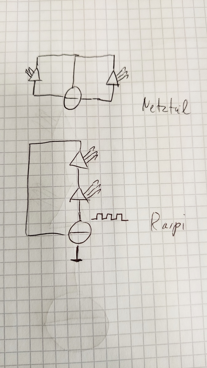

Hallo, ich bin nicht gerade begabt in Elektrotechnik, aber trau mich hin
und wieder dran ^^. Jetzt habe ich eine Schaltung die 2 RGB LED Stripes
antreibt. Hierzu ist ein Netzteil angeschlossen. Dieses liefert 5V und
ausstreichend A. Die Steuerung übernimmt ein Raspberry Pi welcher ein
PWM Signal bereitstellt.
Nun 2 Probleme.
Ich habe ein Ground Von raspi zu Strip gelegt an dem auch das Netzteil
Ground liegt (nach Rücksprache mit einem bekannten , glaube wegen
gemeinsamen Potential) , jetzt kann ich aber weder das pwm Kabel noch
das ground Kabel verlängern ohne das es Fehler gibt (alles leuchtet bunt
durcheinander).
Zum andern ist der Farbverlauf über die jeweils 5m Strip leicht
unterschiedlich da die Spannung über die Länge abnimmt.
Es ist vermutlich ein einfaches Problem für die hier anwesenden, aber es
ist ein Projekt das ich gern mache und würde mich über Hilfe freuen =)
Gerne mit Erklärung

Das beseitigst du als erstes. Die Spannung muß an so vielen Stellen
eingespeist werden, daß von der ersten bis zur letzten LED die gleiche
Spannung anliegt.

Die Stripes sind nacheinander geschalten, PWM und ground werden von
stripe zu stripe gegeben , als Stromversorgung ist das Netzteil jeweils
zu Beginn eines Strip neu angeschlossen, somit parallel geschaltet ,
weitere Anschlüsse im Verlauf eines Strip sind nicht vorgesehen.

#6076352
Zeichne besser einen Schaltplan.

Was vermutlich daran liegt, daß du erstens kein 5V Signal zur
Ansteuerung benutzt (der RasPi liefert nur 3,3V) und 2. deine
Verdrahtung alles andere als HF-tauglich ist.
1.) Nimm einen Pegelwandler, um ein gescheites 5V Signal zu
erzeugen. 2 74HCT04 Gatter in Reihe reichen.
2.) Nimm eine verdrillte Leitung mit Signal und GND von deinem 5V
Treiber zum LED-Streifen.
3.) Experimentiere mit Serienterminierung. Sprich, ein Widerstand mit
22-47 Ohm in Reihe zum Treiber.
> Netzteil -> Strip etwa 2m
Unkritisch. Allerding sollten sich die Massen vom Raspi und Netzteil am
1. LED-Streifen treffen, NICHT am Raspi!

Ground von raspi ist mit dem ersten Strip verbunden. Also nicht direkt
am Netzteil. Entschuldigung das ich mich so unverständlich ausdrücke ...

Sind beide in Reihe (Dout vom 1. Streifen geht auf Din vom 2.) oder
werden die parallel (Raspi-Signal geht an beide Din) angesteuert?
Welche Kabel hast du für die Stromversorgung verwendet? 600 LEDs
benötigen bis zu 36A (!), wenn sie auf volle Helligkeit gestellt sind.
Und unbedingt eine mehrfache Zuführung von GND und VCC entlang des
Streifens.
Auch kommst du definitiv nicht mit Kabel mit 1.5mm² aus! Ich schätze mal
10mm² wären Minimum.

Raspi Signal:
Raspi -> DIN Strip -> dout Strip -> DIN strip2 ...
