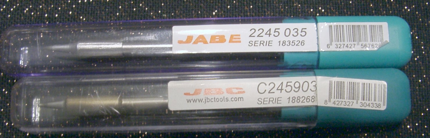

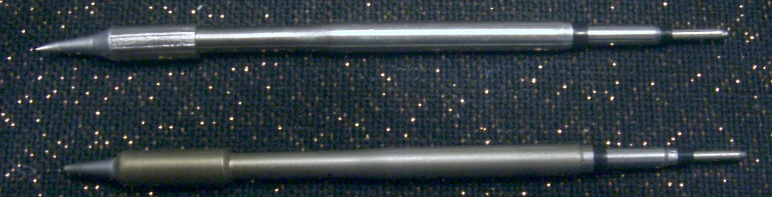

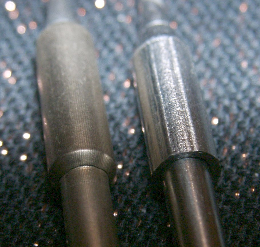

Ich habe testweise beim Chinamann eine JABE-Lötspitze und außerdem eine
Lötspitze bestellt. Diese kam in unglaublich kurzer Zeit an, etwas über
eine Woche. Die Ähnlichkeit mit dem Vorbild ist schon da, wenngleich die
Spitze selbst, wie die Fotos zeigen, deutlich grober ausfällt. Und ob
die Spitze so fest auf dem Schaft, der Patrone, sitzt, daß durch deren
Verkeilen die ganze Spitze/Patrone gewechselt werden kann ... schau´n
wir mal.
Danke für den Beitrag und die Fotos. Der Fred ist schon älter, aber das
Thema immer aktuell. Mich WARNT der Beitrag vor dem Kauf der
chinesischen Spitzen.
Zwar ist der Patentschutz für JBC wohl ausgelaufen, aber die Spitzen in
gleichen und verwechselbaren Verpackungen zu verkaufen, finde ich
suspekt. Der trotzdem noch hohe Preis rechtfertigt den Kauf nicht
gegenüber dem Original, das erwähnte "grobe" Aussehen lässt mich auf
eine weniger präzise Fertigung schließen.

#6587271
Naja, gleiche Verpackung ist lachhaft, diese 4kant Plastikhülsen sind
sowas von Industriestandard, da wird alles was irgendeine längliche Form
hat drin geliefert.  Lediglich die ähnliche Farbgebung des Aufklebers
mit ebenfalls fast identischer Nummer ist schon frech. Ich verstehs auch
nicht, wie man solche, doch vergleichsweise billige Spitzen durch
chinesisches undefinierbares ersetzen will. Anhand der Form geh ich mal
davon aus, dass das Original vorne auch dicker ist, wie die chinesische
Fälschung. Deswegen wird der Wärmeübergang auch besser sein. Ich hab
aber ein Problem, bei dem die chinesische Version vielleicht gut wär.
