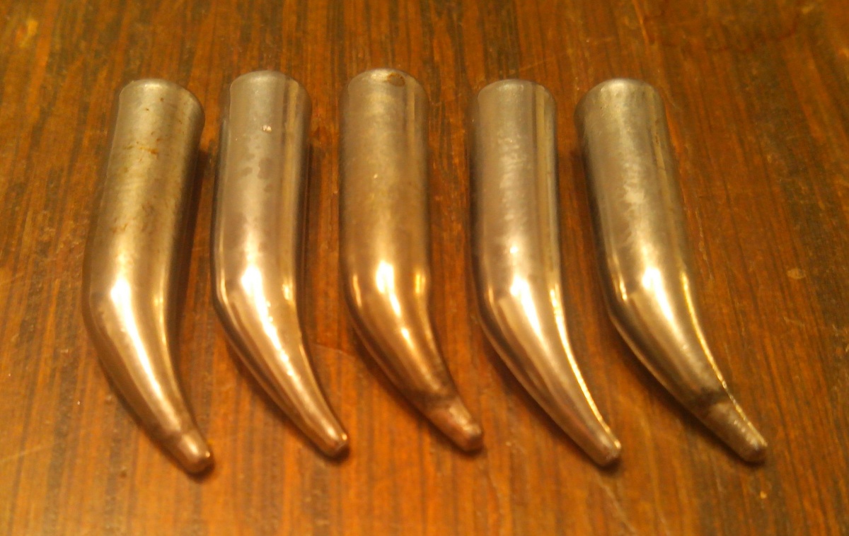

Hallole,
mit über 40 Jahren Elekroniklöterfahrung bin ich nicht eben ein
Lötanfänger, aber jetzt bin ich ratlos.
Seit etwa 20 Jahren löte ich mit einer Selektra-Lötstation und deren
beschichtete (und mechanisch spezielle) Lötspitzen. Als ich nun neue
Lötspitzen kaufen mußte stellte ich fest, daß das Unternehmen leider vor
ein paar Jahren liquidiert wurde und es "regulär" keine Lötspitzen mehr
gibt. Zufälligerweise wurde bei ebay ein paar neue von der Größe her
einigermaßen passende Lötspitzen angeboten, die ich kaufte. Die
Erstbenutzung gestaltete ich wie ich es die letzten 20 Jahren gewohnt
war: Anschalten, Lötdraht ranhalten und normalerweise schmilzt das Lot
sofort und die Spitze ist verzinnt.
Diesmal aber nicht. Es sind 5 Lötspitzen, alle sehen aus wie frisch vom
Werk, sind also wirklich neu und unbenutzt. Makellos silbrig glänzend
sehen sie aus wie die früher gekauften beschichteten Spitzen. Dennoch
nimmt keine - ausprobiert habe ich zunächst nur 2 - Lötzinn an. aufs
Lötzinn gedrückt schmilzt dieses zwar, perlt aber von der Lötspitze ab,
die kein bischen Lötzinn annimmt. Ob mit oder extra Kollophonium spielt
keine Rolle, Blankpolieren mit Haushaltsschwamm bringt nichts. Auch der
für "hartnäckige" Fälle reservierte und nur ungern verwendete "Tip
Tinner" sorgt nur für Brösel an der Lötspitze und Verschmutzung (die
sich mit dem Haushaltsschwamm wieder entfernen lassen), nicht aber für
Zinnannahme.
Jetzt bin ich mit meinem Latein am Ende. Abrasive Mittel wie Feile
verbieten sich natürlich, damit wäre die Beschichtung und die Spitzen
ruiniert (die, nach Ergänzung der Station um Standby- und
Hibernate-Funktion die nächsten zig Jahre halten sollten).
Haben die "Lötgötter" unter euch einen Geheimtip oder wenigstens eine
Erklärung?

Ich bin Hobbyist, also gutes, altmodisches bleihaltiges Lötzinn.
Das mit dem auf "höchster Stufe" laufen lassen entspricht nicht meinen
Erfahrungen der letzten 20 Jahre - und widerspricht auch den
Ratschlägen, die sich z.B. in diesem Forum lesen lassen. Aber faktisch
habe ich das auch schon ausprobiert, denn ich habe habe nach dem ersten
Mißerfolg und "Herumrühren" in geschmolzenem Lot plus Zugabe von extra
Kollophonium die Temperatur von ca. 300° auf ca. 400° (mehr geht nicht)
erhöht und weitergerührt. Das waren jetzt keine 5 min, aber doch
sicherlich eine Minute, ohne daß sich außer Verfärbung und Verschmutzung
der Spitze (die sich mit dem Haushaltsschwamm wieder beseitigen ließ)
etwas getan hätte.

Bitte lest doch meine Probemschilderung.
Es gibt keine neue Spitzen mehr, ich muß nehmen, was zufällig bei ebay
angeboten wird.
Daß mit den Spitzen irgendetwas nicht stimmt, nicht "normal" ist, weiß
ich auch - aber sie sind offensichtlich unbenutzt, sehen völlig normal
aus, weisen keinerlei Beschädigung auf. Da ist "wegwerfen und neu
kaufen" nicht wirklich die gesuchte Antwort.
Zur Temperatur und Lötzinn: Völlig normales Lötzinn, mit dem ich seit
Jahr und Tag (und den anderen Lötspitzen und auch solchen anderer
ausgeliehener Lötstationen) arbeite, Temp wie oben geschrieben ca. 300°,
aber auch ca. 400° ausprobiert. Und ob das nun 310° oder 290° sind ist
völlig egal, das Zinn schmilzt und mit anderen Lötspitzen läßt sich bei
dieser Temp. (auch seit 20 Jahren) einwandfrei löten, im Bereich von
250° bis 350°.

von Mark K. (mamikoe)
Jaja, setzt aber voraus, daß die Spitze das Zinn annimmt, andernfalls
hängt kein Ball dran. Das ist aber gerade das Problem. Und wie gesagt,
ich habe die Spitze auch in Lötzinnklumpen auf einer Unterlage getaucht,
minutenlangn, mit und ohne extra-Kollophonium, keine Erfolg.
Für diejenigen, die das ansosten einwandfei "arbeitende" Lötzinn als
Ursache identifizieren wollen:
Handelsübliches 60%Sn S-Sn60-Pb40, Din8516, F-SW32.
Eben nochmal 10min lang traktiert, Zinn, ohne, alle Temps von 250 bis
400, feuchter Schwamm/Lappen, Messingdrahtgeflecht, nichts hilft. Nach
Reinigen makellos silbern bzw. chromig, keine Zinnannahme,keine Schäden.
So als sei die angeblich den nicht zu verzinnenden Teil "schützende"
Chromschicht über der gesamten Spitze. Vielleicht ein entsprechender
Fertigungsfehler? "Aktivierung" des zinnannehmenden Teils der Spitze
unterlassen/"defekt"? Und wenn - wie korrigierbar?
Wie gesagt, ich elektoniklöte seit über 40 Jahren, seit 20 Jahren mit
diesem Equipment und auch gelegentlich mit anderen Stationen, habe mehr
als einem Nachwuchsbastler das Löten beigebracht - die Basics kenne ich
daher hinreichend. Aber so etwas ...

von Doc. (Gast)
Hast du das Bild vor dem Erstgebrauch gemacht oder erst als damit
Probleme auftraten oder sind die im Bild aus deinem unbenutztem
Vorrat?
Bisschen seltsam das die alle so unbenutzt aussehen, obwohl du
hier von Problemen beim Erstgebrauch berichtest.
von Teo D. (teoderix)
Mark K. schrieb:
> Ihr kapriziert euch hier auf völlig unerhebliche Dinge. Eure
> Spekulationen  sind völlig abwegig.
BB.... -> Bye Bye
Das Foto zeigt die Spitzen vorher, aber die beiden ausprobierten Spitzen
sehen nach dem Säubern genauso aus.
Ich sage doch - sie nehmen nicht im geringsten das Lötzinn an, es perlt
ab und die Verschmutzung durch Verzunderung und das Flußmittel oder den
Tip Tinner lassen sich einfach entfernen.

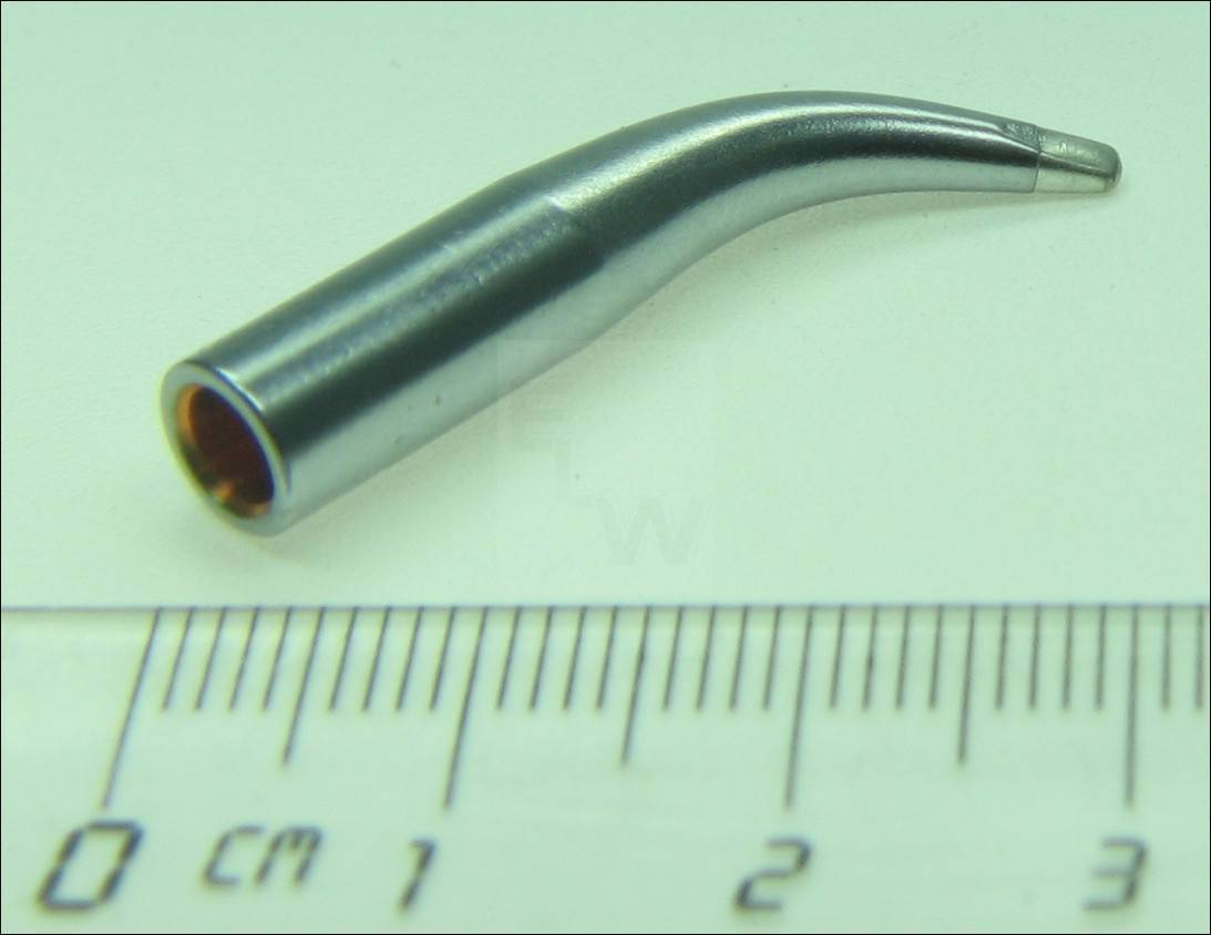

von W.S. (Gast)
Mark K. schrieb:
> Ich habe eingangs geschrieben, daß es eine Selektra Lötstation ist, und
> wer sich damit auskennt weiß..
mag sein. Ich hatte dieses Fabrikat selber noch nie. Aber schau mal das
Bild an, das stammt von ELW Elektronik Handels GmbH.
Man sieht deutlich den Absatz zwischen der eigentlichen Spitze und dem
restlichen Überzug. Dieser Überzug ist offenbar über die Eisen-Schicht
der Spitze galvanisiert. Das würde bedeuten, daß direkt unterhalb dieses
Überzuges zumindest an der Spitze die Eisenschicht ist.
Da die Spitzen - so wie sie sind - ohnehin nicht benutzbar sind, ist es
jetzt an dir, zumindest bei einer der Spitzen diesen Überzug an der
Spitze mal vorsichtig mit einer feinen Feile herunter zu holen.
Vielleicht kannst du so die Eisenschicht freilegen (sofern sie überhaupt
existiert) und deine Spitzen benutzbar machen.
W.S.
ja, ELW hat noch ein paar Restposten von Selektra-Lötspitzen. Aber
leider nichts, mit dem man mit dem kleinern 6er Lötkolben normale
Platinen löten könnte (außer vielleicht fette Masseanschlüsse). Habe ich
schon vor Wochen geprüft.
Da hast Du recht, jetzt kommt wieder die Erinnerung, daß die seinerzeit
neu gekauften Spitzen auch so aussahen. Der letzte Kauf ist mehr als 5
Jahre her und mangels Hellseherqualitäten (Insolvenz/Liquidation) hatte
ich nur den aktuellen Bedarf gekauft und gleich in die Benutzung
genommen.

auf diese Weise die Spitzen tauglich gemacht werden können. Mal
nachfragen.
Das Problem sehe ich aber darin, nicht zugleich die zum Verzinnen
gedachte Eisenbeschichtung zu verletzen. Diese ist ja anscheinend sehr,
sehr dünn und mit einer Feile, wie fein auch immer, würde ich ihr mit
Sicherheit den Garaus machen - und dann hält die Spitze nicht mehr
lange. Vielleicht mit sehr, sehr feinem Naßschleifpapier ....
Habe über google Beiträge in einem Chemieforum gefunden, in dem die
Entfernung von Chrom mit HCl beschrieben wurde. Auf Nachfrage hieß es,
daß es mit HCl 10% gehen könne. Mal schauen, was der Verkäufer sagt.
Mich irritiert aber etwas, daß - wie ihr sehen könnte - der Verlauf des
Chroms völlig glatt und ohne jeden Absatz ist. Wenn die Spitze bereits
verzinnt gewesen und danach das Chrom - nur eben zu weit bzw.
vollständig - aufgetragen worden wäre, dann müßte man doch vorne
irgendetwas unter dem Chrom sehen.
Möglicherweise wird aber in der Fertigung umgekehrt vorgegangen - erst
alles verchromt, dann mit HCl die Spitzen freigelegt und dann dort
verzinnt. Dann würde das Abätzen wohl nichts bringen, denn die
Verzinnung erfolgt ja wohl aus gutem Grund galvanisch

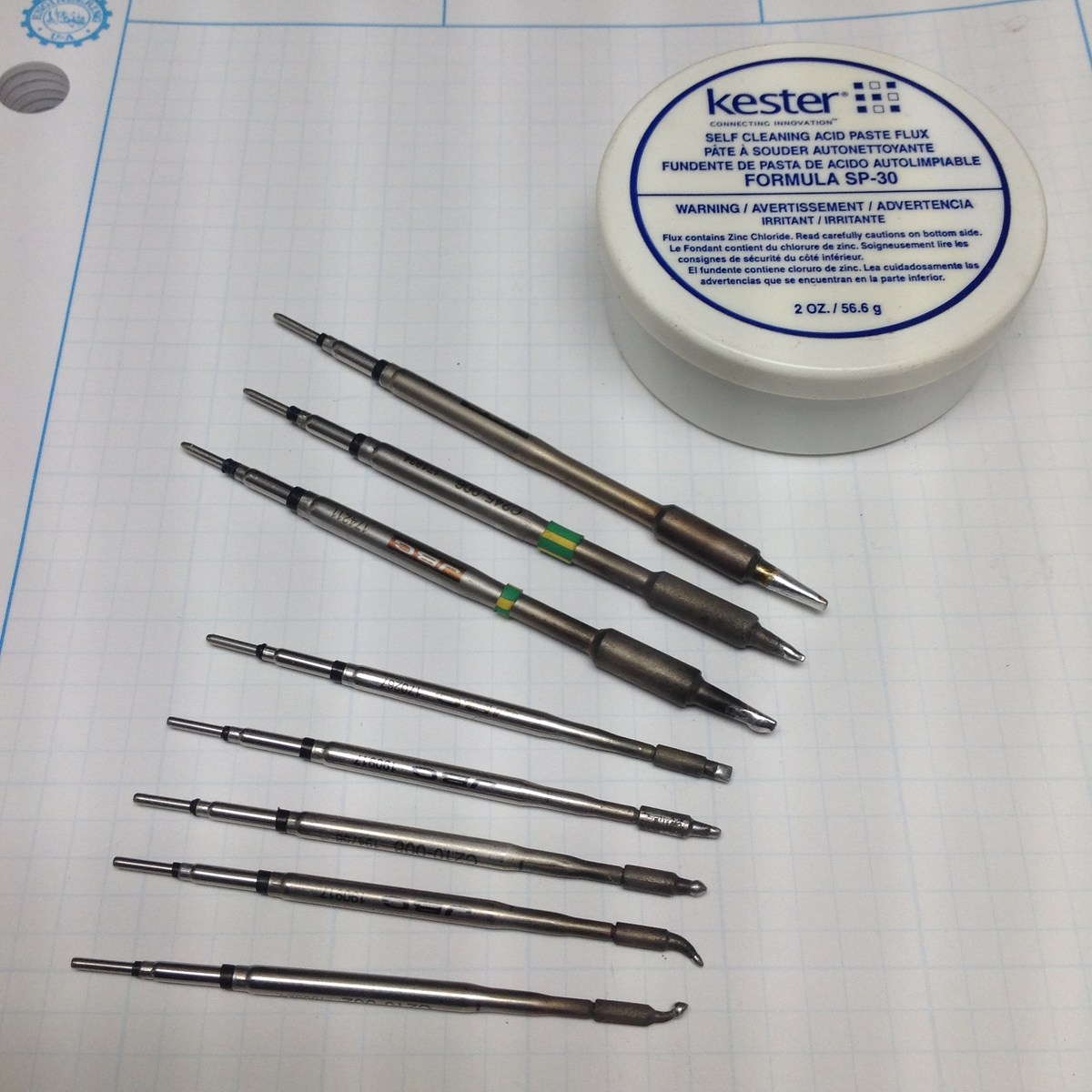

Ich habe gestern übrigens versucht mit Zink Chlorid Lötpaste und einem
Zinnbad einige alte aufgegebene Spitzen wiederzubeleben. Zum Teil
bekamen sie wieder eine sehr schöne durchgehende Zinn Beschichtung. Ob
sie dauerhaft ist muß sich aber erst herausstellen.
Nein nicht unbedingt, die Lötspitze wird hauptsächlich aus Eisen
bestehen und nur einen Kupferkern besitzen.... Feil doch Hinten mal was
ab?!
Also keine Angst vor einer dünnen Eisenschicht, selbst wenn das nur
beschichtet ist, sind das ein paar hundert µm.
> verzinnt gewesen
Es geht doch garnicht um das Zinn, sondern um das Eisen auf der Spitze.
Das ist vermutlich nur ein Zehntel dünn und macht damit keinen wirklich
sichtbaren Absatz. Kann ja auch sein, daß die gesamte Spitze außen dünn
vereisent ist.
Also kratze dort mal mechanisch und nicht chemisch dran herum.
W.S.
Teo D. schrieb:
> ab?!
Die Spitzen sind in einem erstaunlichem Umfang magnetisch. Ausgehend von
der Beschreibung, daß auf den Kupferkern nur eine dünne Eisenschicht
aufgetragen werde, hätte ich das nicht erwartet, aber an einem
Lautsprechermagneten halten die (auch meine alten) Spitzen gerade mal so
ohne herunterzufallen.
Habe bei einer hinten herumgefeilt. Aufs Kupfer bin ich nicht gekommen,
was aber wohl daran liegt, daß die Chromschicht am hinteren Ende
deutlich dicker zu sein scheint, so als seien sie aufgesteckt mit der
Spitze nach oben "beschichtet" worden, so da die Beschichtung nach
unten/hinten gelaufen sei.
Bist Du da sicher? 1um sind 1/1000mm und einige 100um sind einige
Zehntel mm. Wie soll das bei z.B. einer dünnen Spitze von 0,5mm
funktionieren?
Wenn der Verkäufer zustimmt werde ich es lieber mit HCl ausprobieren.
W.S. schrieb:
>> verzinnt gewesen
> vereisent ist.
Nun, es geht doch schon darum, zu erkennen, was hier bei der Fertigung
anscheinend falsch gelaufen ist.
Ausweislich der einschlägigen Beschreibungen wird auf den Kupferkern
eine dünne Schicht Eisen aufgetragen, diese an dem Lötbereich galvanisch
verzinnt und der "Rest" mit einer Schutzschicht, üblicherweise wohl
Chrom, überzogen.
Wenn diese Reihenfolge stimmt und hier die Chromschicht versehentlich
über die gesamte Spitze gezogen wurde, dann würde es genügen, am
vorderen Teil das Chrom zu entfernen. Aber dann müßte man durch das
Chrom diesen verzinnten Teil erkennen können, denn das Zinn trägt ja
etwas auf, und wenn es nur ein paar zehn um sein sollten - es wäre zu
erkennen.
Da hier aber die Chromschicht völlig glatt ist, fehlt offenbar diese
Verzinnung an der Spitze.
Natürlich kann man sich vorstellen, daß das Verzinnen versehentlich
unterlassen wurde. Allerdings hätte man dann auch beim Verchromen
gepfuscht haben müssen, nämlich nicht nur bis zur Grenze der
vorgesehenen Verzinnung sondern insgesamt verchromen müssen. Oder haftet
beim Verchromen das Chrom per se nicht auf dem verzinnten Teil der
Spitze, so daß sich dieses Auslassen der verzinnten Spitze automatisch,
zwangsläufig ergibt, wenn eine mit Verzinnung versehene Spitze verchromt
wird?
Die Alternative wäre, daß nach dem Verchromen das Chrom an der Spitze
chemisch entfernt wird und die danach dort freiliegende Eisenschicht
galvanisch verzinnt wird.
So oder so - die galvanische Verzinnung des dem Löten dienenden Teils
der Spitze fehlt und auch wenn sich unter dem Chrom die Eisenschicht
befindet (wovon ich jetzt mal ausgehen möchte) stellt sich doch die
Frage, ob das Entfernen des Chroms etwas bringt, wenn doch die
galvanische Verzinnung des dem Löten dienenden Teils der Spitze auf
jeden Fall (offensichtlich) fehlt. Oder ist das nachträgliche Verzinnen
durch Erhitzen und Lötzinn gleichwertig?
Wie schon gesagt: Nicht ohne das placet des Verkäufers und in jedem Fall
werde ich es zuvor chemisch versuchen. Das Risiko, die Eisenschicht zu
beschädigten, ist mir zu groß. Es genügt ja nicht, da herumzukratzen -
die Chromschicht muß im gesamten vorderen Bereich vollständig entfernt
werden, und das mit einer Feile, auch wenn fein, sauber hinzubekommen
erscheint mir unwahrscheinlich - zumal ich ja auch nicht wirklich
erkennen kann, wenn die Chromschicht ab ist. Angefeilt sehen Eisen und
Chrom ziemlich gleich aus.
Die Feile würde ich an dieser Stelle nicht benutzen. Ich würde das
vorsichtig abschaben. Das kann man mit einen Messer machen. Ideal wäre
natürlich ein Metallschaber, aber wer hat so etwas schon zu Hause.
Man muß sich halt Zeit lassen und Schicht für Schicht abtragen. Je
geringer der Materialabtrag pro Schabvorgang, um so besser ist das
Ergebnis. Wenn man das richtig macht bekommt man recht glatte
Oberflächen.
An einer Spitze würde ich das probieren.

Es ist schwierig, einen Überblick zu erhalten, weil bei der Mehrzahl der
Anbieter derart lästige Details wie der Innendurchmesser der Lötspitze
hinten überhaupt nicht genannt wird.
"Standard", wenn man so möchte, sind Spitzen mit zylindrischem Inneren
und einem Durchmesser von 4mm. Die gibt es anscheinend für eine ungemein
große Zahl von Lötstationen-Kolben fernöstlicher Herstellung.
Aber: Diese Lötspitzen werden nicht wie die Selektra-Spitzen einfach nur
aufgesteckt sondern durch irgendeine Art von "Überwurf" - geklemmt,
einfach- oder mehrfach verschraubt - gehalten. Ich bin kein Mechanikus,
gehe aber davon aus, daß solche zylindrischen Passungen nur halten, wenn
das draufzusteckende Teil einen Tick enger als die "Nase", auf die es
gesteckt wird, und es überdies geschlitzt ist, wie es bei einigen
Ersa-Spitzen - die aber dadurch nicht geklemmt sondern durch eine am
Lötkolben befestige Feder angepreßt werden - der Fall ist.
Nicht ohne Grund hat sich Selektra für den Konus entschieden, denn z.B.
von den Drehbänken wissen wir ja, daß ein Konus im Gegensatz zu einem
Zylinder immer zu einer festen Passung führt. In der Praxis geschieht
bzw. geschah der Spitzenwechsel, in dem man mit einem kleinen Werkzeug
(konnte man kaufen aber auch einfach selbst dengeln) zwischen den
kleinen Spalt zwischen Lötpsitze und "Ansatz" des Kolbens fährt und so
die Spitze abhebelt. Klar, das Rausziehen der Spitze an der Ablage wie
bei JBC/Metcal/Thermaltronics ist komfortabler, einfacher, und man hat
definitiv nicht das Risiko, sich durch Ungeschicktheit zu verbrennen,
aber es ist dennoch völlig praxistauglich. Die neue Spitze setzt man auf
und drückt sie mit der Öffnung auf der anderen Seite des Werkzeugs fest.
Zum anderen: Der Konus beginnt vorne bei 3,4mm und endet hinten mit
4,2mm. Abdrehen auf 3,4mm bringt nichts, weil es dafür keine Spitzen
gibt, und abdrehen auf 4mm würde gerade mal im hinteren Teil für über
eine kurze Strecke von wenigen mm zu einem zylindrischen Stumpf führen.
Irgendwie sinnvoll wäre das ganze nur, wenn vorne eine alte und vorne
abgesägte Spitze so fest draufgepreßt wird, daß man sie zusammen mit dem
hinteren Beginn des Konus´ auf 4mm abdrehen kann. Aber dann wäre immer
noch das Problem, daß die 4mm-Spitzen nicht wirklich fest draufsitzen -
diese mit Gewalt auf den Kolben zu pressen ist nicht wirklich
praktikabel (im Gegensatz zum Einpressen des skizzierten konischen
Einsatzes in eine auf 6mm aufgebohrte und geschlitzte Spitze) - und
vermutlich würde sich dann der vorne sitzende abgedrehte Teil der alten
Spitze so in der 4mm-Spitze verkeilen, daß er beim Runterzwängen der
Spitze zum Spitzenwechsel mit abgeht und dann hat man das nächste
Problem.
Nee, das habe ich alles schon durchdacht, das erscheint mir alles andere
als praktikabel - im Gegensatz zum Fruckeln von konischen 6mm-Einsätzen
für Spitzen, die sich auf 6mm aufbohren lassen. Weniger als 6mm wird
nicht wirklich praktikabel sein, da ja der Einsatz noch genügend Fleisch
haben muß. Und bei 4,2mm Konusweite hinten bleiben zu 6mm gerade mal
0,9mm Wandstärke, was bei diesem Material (Kupfer) nicht wirklich viel
ist.
Außer den Ersadur 172BD habe ich aber leider nichts gefunden, was sich
auf 6mm aufbohren lassen würde (6,2mm, der Nominaldurchmesser der
Selektraspitzen außen wäre besser, weil ich es dann beim hauchdünnen
Überdrehen der verchromten Oberfläche belassen könnte).

von Gerhard O. (gerhard_)
Wenn es interessiert:
Ich habe heute versucht einige meiner alten Löt Spitzen zu pflegen. Ich
hatte auch ein Anzahl von alten aufgegebenen JBC Spitzen (210/245) die
kein Lot mehr annahmen und eine braune Oberfläche auch beim Lötende
hatten. Man gab sie mir um nicht neue Spitzen für die Entwicklung meiner
Eigenbaustation riskieren zu müssen. Ich hatte auch ein paar alte Pace
Spitzen zum pflegen.
Ich fing mit den JBC Kartuschen an. Ich heizte sie mit 6V (2A) von einem
LNG. Das reichte gut aus um Lot zu schmelzen. Dann hielt ich die Spitze
etwas in Zink Chlorid Paste bis die Paste in der Umgebung der Spitze zu
kochen anfing. Dann brachte ich etwas Lot auf und innerhalb einiger
Sekunden bildete sich ein wunderschöner kompletter Lötzinn Überzug im
vorderen Bereich mit einem glatten Rand wo der Chromüberzug anfing.
Danach verhielt sich die Lötspitze genau wie jede andere und es scheint
haltbar zu sein. Jedenfalls wenn ich den neuen Lotüberzug mit der
Messingwolle abstreife, scheint es haltbar zu aein. Das funktionierte
ebenfalls in ähnlicherweise mit den anderen Spitzen.
So wie es aussieht schafft die Zink Chlorid Lötpaste die störenden
Schichten abzubauen ohne dass man mechanisch säubern muß. Es scheint
wichtig zu sein, daß die Lötpaste zum kochen anfängt. Allerdings
empfiehlt sich eine  gute Belüftung. Bei mir habe ich einen Absaugkanal
direkt über die Löt Arbeitsstelle nach aussen um mir nicht die
Zimmerluft zu verpesten.
Ob es in Deinem speziellen Fall mit den Selektra Spitzen helfen wird
wage ich zu bezweifeln weil, so wie es sich anhört, Deine Spitzen nicht
den üblichen Metallüberzug haben. Aber vielleicht ist diese Erfahrung
von mir anderen nützlich.

In meinem Fall wird auch Zink-Chlorid-Paste bzw. andere Verfahren zum
Entfernen einer Oxydschicht nicht helfen da es nicht an einer Oxidation
der verzinkten "Lötfläche" liegt sondern daran, daß - wie oben
analysiert - der Chromüberzug komplett ist und auch den vorderen Teil
der Spitze bedeckt, dort wo normalerweise der zum Löten bestimmte
verzinnte Bereich ist.

Die JBC Spitzen wurden wahrscheinlich für Bleifrei Löten benutzt und das
Flußmittel war möglicherweise dafür verantwortlich. Oder wurden zu heiß
benutzt. Keine Ahnung was die im vorherigen Leben durchstehen mußten.
Jedenfalls ließ sich dieser Zustand rückgängig machen. Alle acht Spitzen
konnte ich auf diese Weise wiederbeleben.
Siehe Anhang Bild.
Sodele, für alle, de bislang dabei geblieben sind (und später wird dies
niemanden mehr interessieren, denn durchgehend verchromte Spitzen sind
ganz gewiß die absolute Ausnahme) eine jedenfalls für mich und den
Verkäufer erfreuliche Mitteilung:
Ich habe unser HCl gefunden, 10%, mir ein Herz genommen und eine Spitze
daran ausprobiert - natürlich nur die vorderen, 1-2mm.
Beim Eintunken hat es lustige Bläschen gebildet und auch etwas streng
gerochen, wie halt der Chemie-HCl-Kram riecht (ich hatte während des
Abiturs vor mehr als 40 Jahren einmal den Versuch unternommen, meine
Platinen mit HCl zu ätzen, da FeCl3 immer Erwärmung erforderte, was - da
auf dem heimischen Herd erfolgt und mit unschöner Kleckerei verbunden -
meine Mutter regelmäßig zu mit damals eher weniger verständlichen
Wutanfällem gebracht hatte, und bei diesem Anlaß alles vergessend, was
uns in Chemie über den Umgang mit unbekannten und vor allem bekannten
Chemikalien wie HCl beigebracht worden war, einen tiefen Nasenzug voll
genommen, was wiederum zur Folge hatte, daß erkältungs- und
heuschnupfenbedingt verstopfte Nase zmindest gefühlt bis zum Einrücken
im Sommer kein Thema mehr war ;-)).
Nach 1 min gewässert und ausprobiert. Nichts.
Noch einmal 1 min - gleiches Ergebnis. Die Bläschen ließen bereits nach.
Beim dritten Durchgang habe ich ungeduldig nicht lange gewartet sondern
die noch recht heiße Spitze eingetunkt. Das hat schön gebrodelt und
gezischt und die Brühe färbte sich schnell grünlich (erinnert an das
o.e. FeCl3).
Und siehe da, nach Behandlung mit dm Tip Tinner, baden in Lötzinn mit
Flußmittel und säubern nahm die Spitze tatsächlich, wenn auch mit nicht
eben überschäumender Begeisterung, Lötzinn an.
Viel hilft viel, also das ganze noch einmal. Und nun ist es
zufriedenstellend, ich kann damit löten.
Nach einigem Zögern habe ich das an einer weitere Spitze ausprobiert,
nur ohne Hitze und länger. Da aber auch nach 5min kein Erfolg zu
verzeichnen war habe ich die heiß eingetunkt. Dann ging es.
Nach der dritten Spitze, die ich gleich heiß behandelt habe - 2 x 30
sec. -, war der Rest der Brühe (ich habe nur sehr wenig eingeschenkt)
dunkelgrün.
Die chemisch Bewanderten unter euch werden das sicher erklären können.
Das wars dann erst mal. Die Grenze zwischen Chrom und verzinnt ist nicht
eben so trennscharf wie bei einwandfrei hergestellten Spitzen, so da es
mir ratsamer erscheint, die verbleibenden beiden Spitzen vollverchromt
aufzubewahren, damit sie nicht in den nächsten 10 oder 15 Jahren, bis
sie (vielleicht) benötigt werden, wegkorrodieren.
Glückwunsch!
Bitte mach doch ein Bild von der wieder belebten Lötspitze.
Zur langzeitigen Aufbewahrung ist es wichtig während des Abkühlen der
Lötspitze den verzinnten Spitzenbereich großzügig mit frischen Lot zu
benetzen bis ein guter Überzug ensteht (siehe mein vorheriges Bild). Auf
diese Weise geschützte Lötpitzen halten praktisch ewig.
Wir wollen die korrekten Termini benutzen - die Spitzen sind nicht
WIEDERbelegt sodern ERSTbelebt - sie waren ja noch nie belebt im Sinne
von benutzbar. ;-)
Foto anbei, Leider erkennt man nicht allzuviel.
> benetzen bis ein guter Überzug ensteht (sei mein vorheriges Bild). Auf
Ja bei regulär verzinnten Spitzen sehe ich das auch so. Hier gibt es
aber keinen scharfen Übergang zwischen verzinnt=keinChrom und
nichtverzinnt=verchromt. Sondern ein Übergangsbereich, in dem das Chrom
mehr oder weniger stark angegriffen ist und keine Verzinnung möglich
ist. Dort könnte Korrosion auftreten.
Hallo Mark,
Danke für das verlangte Bild. Jedenfalls sind sie prinzipiell
gebrauchbar.
> gebrauchbar.
Ja. Es läßt sich mit ihnen löten. Die Frage ist halt, ob es noch
Dauer-Lötspitzen sind ... ;-)
