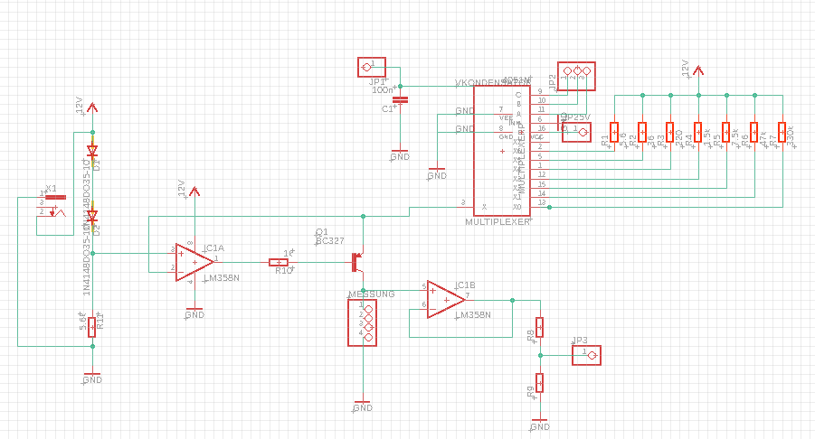

Hallo ich wollte fragen da ich diese Schaltung zur Widerstandsmessung
verwenden möchte und davor die Ströme gemessen habe ob von euch wer eine
Idee hat warum in manchen Bereichen die Ströme sehr konstant sind und in
manchen Bereichen der Strom am ausgewählten Widerstand sich zum Strom am
zu messenden Widerstand unterscheidet.

Die Schaltung ist einfach völliger Murks.
Die Dioden produzieren keine Referenzspannung, sondern arbeiten als
Temperatursensoren.
Der LM358 kann keine Spannung nur 1.4V unterhalb seiner
Versorgungsspannung messen.
Der Multiplexer jat einen so hohen Furchlasswiderstand, der macht deine
Referenzwiderstände zunichte.
5.6 Ohm müssten 250mA bringen, das schafft der CD4051 nicht mal
ansatzweise. Auch hier wieder der allerbilligste und allerschlechteste
Multiplexer den es gibt.
Bei 250mA an 12-1.4V würde der BC327 wegen 2.6W Verlustleistung platzen.
IC1b verstärkt nicht, sondern arbeitet als Spannungsfolger mit
nachfolgendem Spannungsteiler.
Ein LM358 mit 7mV Offsetfehler zu Messzwecken einzusetzen, bloss weil er
der allerbilligste OpAmp ist den es gibt  ist ja wohl auch Unsinn.
Keine Ahnung, wie man in so eine primitive Schaltung, deren Teile
abgeguckt sein werden, so viele Fehler einbauen kann. Elektronik ist
nichts für dich, such dir ein anderes Hobby.
Ein 4-Draht Milliohmmeter lässt sich mit einem 200mV Panelmeter so
aufbauen:

je nach Genauigkeit benutzt man dann eine Referenz wie REF5025, einen
OpAmp wie OPA192, einen LogicLevel NMOSFET wie IRLZ34 und einen 0.1%
Shunt Rs, verwendet man eine 9V Spannungsquelle geht auch ein normaler
MOSFET wie BUZ10 und mit Rx/Cx stellt man die Schaltung so ein daß sie
nicht schwingt, z. B. 10nF/10k.

von Klaus R. (klara)
WaWin sei nicht so streng. Du hast doch auch mal, vor vermutlich langer
Zeit ganz, klein angefangen. Der TO hat zumindest Eigeninitiative
gezeigt. Er ist doch nur ein Schritt zu weit gegangen. Du hast ihm ja
die Fehler aufgezeigt. Jetzt kann er Schritt für Schritt korrigieren.

Das Dioden für ein Meßgerät keinen "guten" Konstantstrom sorgen ist für
einen Anfänger nicht unbedingt ersichtlich. Für eine LED reicht es eben.

Der Basisstrom des BJT fehlt in der Aufzählung
