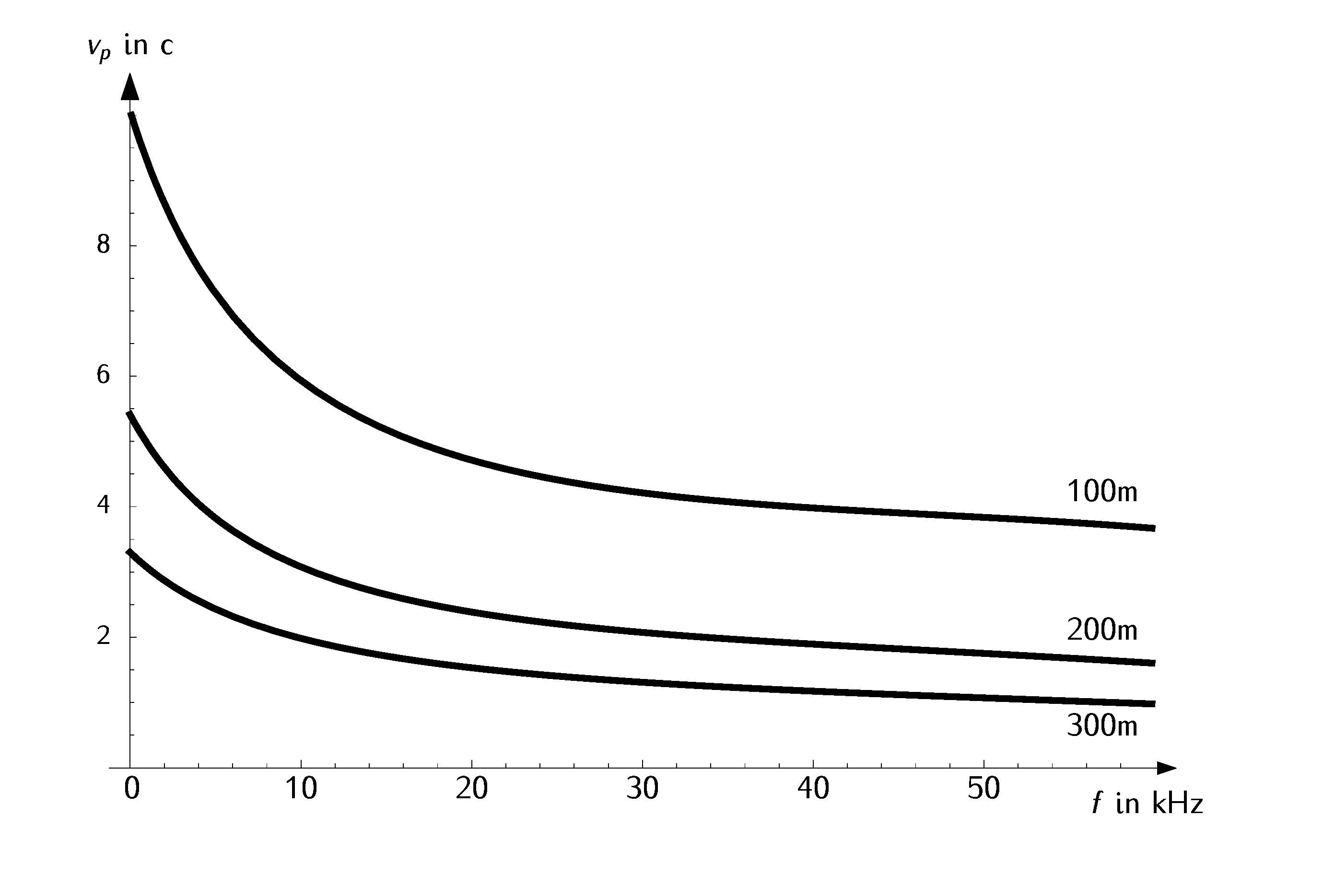

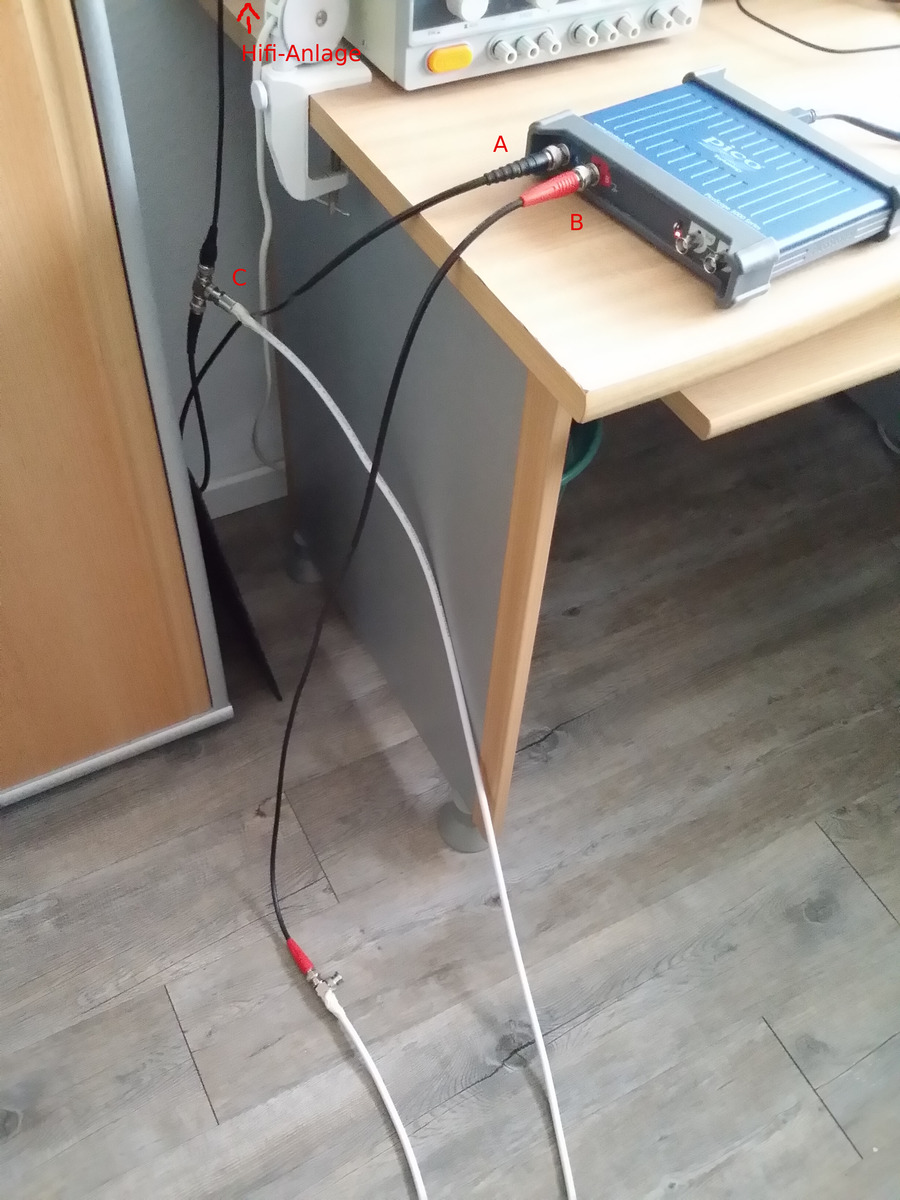

durchdenken könnte. Es geht um die Laufzeitverzögerung niederfrequenter
Sinus-Signale in Kabeln mit Längen von wenigen hundert Metern.

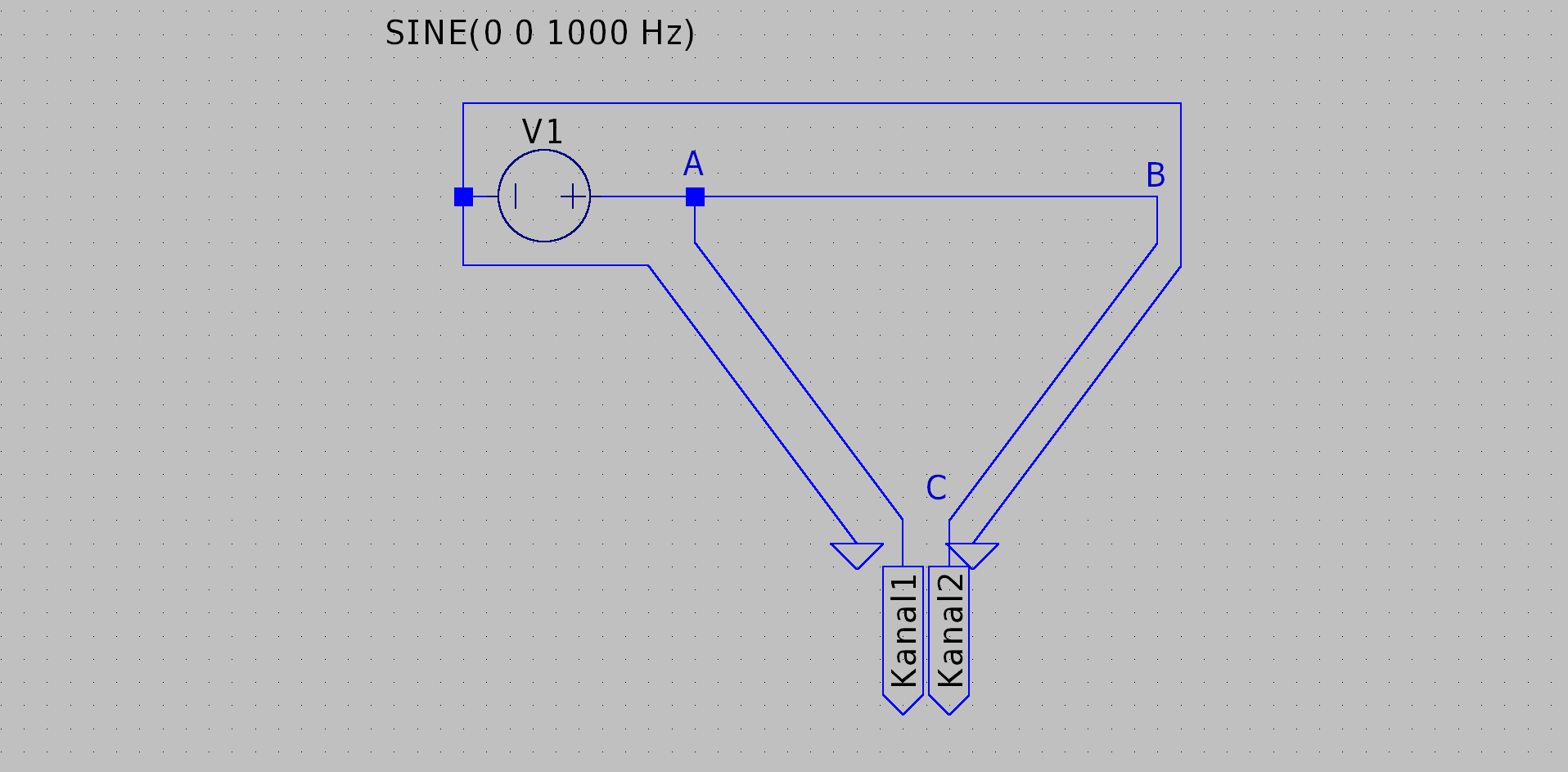

Für die Messung dieser Phasenverschiebungen benötigt man im Prinzip nur
ein Scope und einen Funktionsgenerator. Verbindet man den ersten Eingang
des Scopes über ein kurzes Kabel mit dem Funktionsgenerator und den
zweiten Eingang über ein 100 Meter langes Kabel so würde man eigentlich
eine Phasenverschiebung zwischen beiden Kanälen von mehr als 333 ns
erwarten. Für Frequenzen oberhalb von 100 kHz ist das auch so. Für sehr
kleine Frequenzen allerdings nicht. Dabei gilt offenbar, je niedriger
die Frequenz und je kürzer die Leitung, desto höher die
Phasengeschwindigkeit.

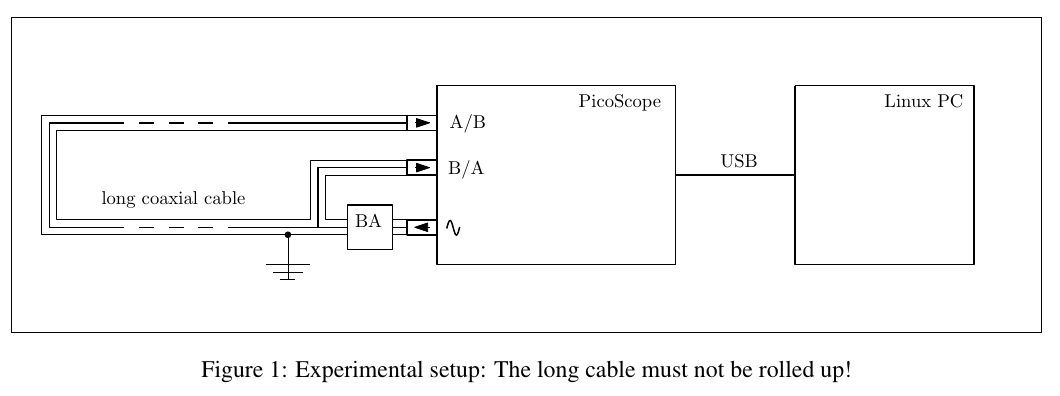

Im Anhang ist ein Plot, der meine Ergebnisse zusammenfasst. Zu beachten
ist (!), dass man das lange Kabel auf keinen Fall als Rolle aufgewickelt
lassen darf, da die entstehende Induktivität den Effekt verhindert.
Meine Interpretation des Effekts ist folgender: Der hohe
Eingangswiderstand des Scopes sorgt dafür, dass die Stromstärke im Kabel
sehr klein ist.  Weiterhin ist auch die Frequenz sehr niedrig. Das
bedeutet, dass das Kabel kaum von einem Magnetfeld umgeben ist und dass
vernachlässigbar wenig Gegeninduktivität auftritt. Mit anderen Worten,
es baut sich keine elektromagnetische Welle auf, die sich bekanntlich
nur mit Lichtgeschwindigkeit c ausbreitet.
Die Physik behauptet nun, dass es zwar durchaus Überlichtgeschwindigkeit
gibt, dass man das aber nicht ausnutzen kann, um Information schneller
als mit Lichtgeschwindigkeit zu übertragen. Dieser Effekt zeigt, dass
das nicht richtig sein kann, denn man kann z.B. das Band zwischen 20 und
40 kHz nutzen um ein Signal aufmoduliert zu übertragen. Wie man im Plot
im Anhang sieht, liegen in diesem Bereich alle Phasengeschwindigkeiten
deutlich oberhalb von c und sind zusätzlich beinahe gleich (zumindest
linear). Das bedeutet, dass sich auch das bandbegrenzte aufmodulierte
Signal mit Überlichtgeschwindigkeit ausbreitet.

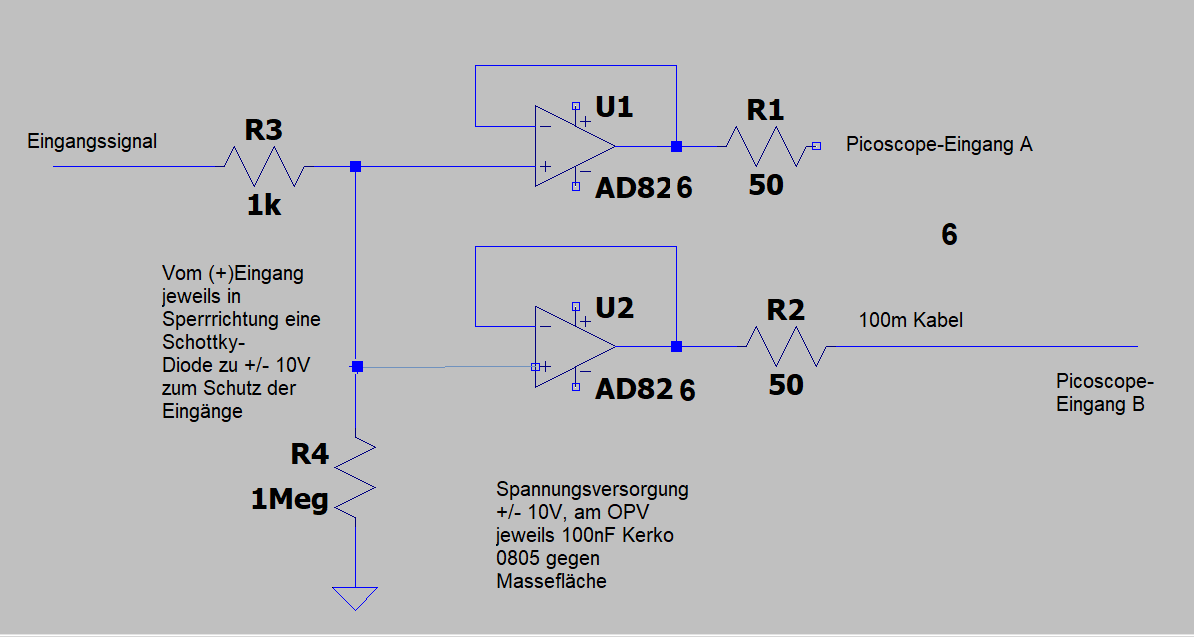

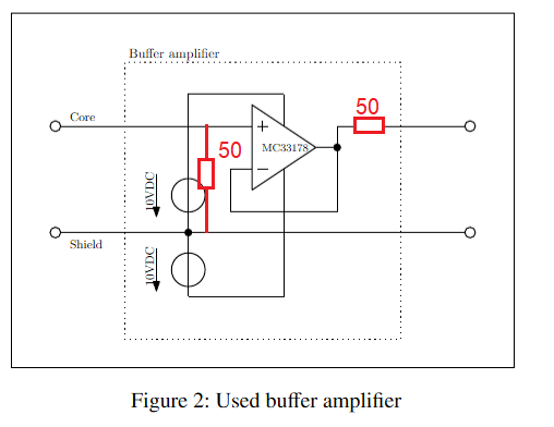

Jetzt könnte man berechtigterweise einwenden, dass das bei einem 100
Meter langen Kabel ohne Sinn ist. Aber wie ich schon geschrieben habe,
ist es für den Effekt lediglich erforderlich zu verhindern, dass Strom
fließt. Und das kann man erreichen, wenn man in regelmäßigen Abständen
(z.B. alle 100 Meter) einen Impedanzwandler dazwischen schaltet (Siehe
Bild im Anhang).
Ein Impedanzwandler hat selbst eine gewisse Verzögerung (z.B. 20 ns) und
wirkt wie ein Totzeitglied. Schaut man in den Plot, so sieht man, dass
ein 30 kHz Signal für 100 Meter nur etwa 70 ns benötigt. Zusammen mit
den 20 ns des Impedanzwandlers kommt man dann auf weniger als 100 ns für
100 m. Das ist immer noch deutlich schneller als c und man kann durch
diesen Trick sehr große Entfernungen überbrücken. Auch das habe ich
aufgebaut und durchgemessen. Die Ergebnisse bestätigen, dass man so den
Effekt auf beliebig große Entfernungen ausweiten kann.

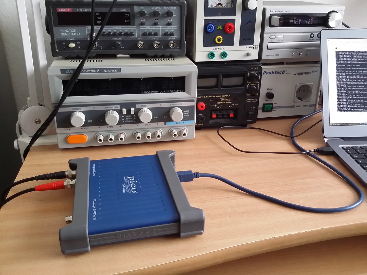

Hier noch ein paar Informationen zu meinem Messequipment: Ich habe
verschiedenste Scopes ausprobiert. Als am besten geeignet haben sich
PicoScopes gezeigt. Ich verwende z.B. ein PicoScope 3206D, es geht aber
auch ein sehr preiswertes PicoScope 2204A. Beide haben ein AWG, also
einen programmierbaren Funktionsgenerator. Weniger geeignet sind
klassische Tischoszilloskope, da man bei niedrigen Frequenzen die sehr
kleinen Phasenverschiebungen auf dem Display nicht erkennen kann, auch
nicht in der x-y-Darstellung (bei einem 10 kHz Signal liegt die
Phasenverschiebung bei 100 m unter einer Promille).
PicoScopes sind da im Vorteil, weil sie die Daten nicht auf einem
Display ausgeben, sondern an einen PC senden, wo man dann mit den Daten
rechnen kann. Beispielsweise kann man das Maximum der Kreuzkorrelation
bestimmen. Oder man berechnet die FFT und schaut sich die Phasenwinkel
an. Ich habe eine Messsoftware geschrieben, die das alles kann (Github:
https://github.com/stnkuehn/phaseshift.git). Sie läuft allerdings nur
unter Linux.

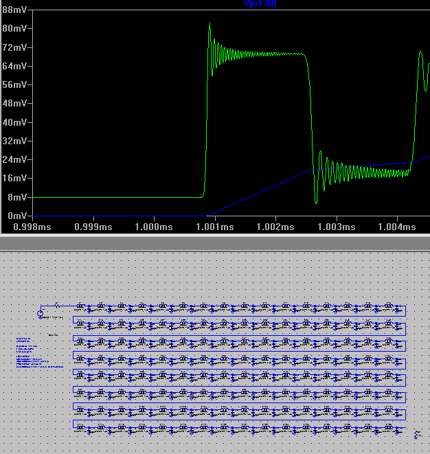

von Hans (Gast)
Hab mir nicht alles durchgelesen.  Kann es sein, dass du du eine
elektrische lange Leitung als elektrisch kurz betrachtest?
Stichwort Leitungsgleichungen
von Dunno.. (Gast)
Den Satz "wer misst misst Mist" kennst du?
Wer sagt dir denn dass du nicht einfach auf die Messabweichung deines
scopes reinfällst, wenn du schon sagst dass der Effekt nur rechnerisch
zu bestimmen ist?
Will sagen, wenn ich was Messe was physikalisch nicht sein kann, bin ich
persönlich mir eigentlich immer sicher das ich was falsch mach..

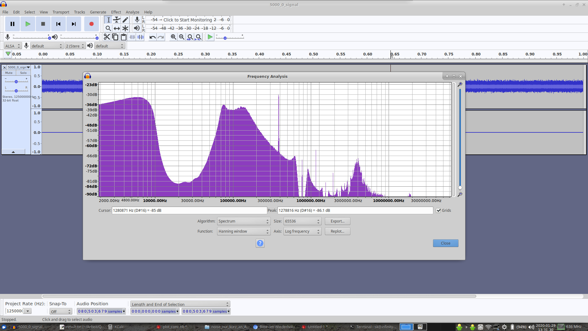

von Hp M. (nachtmix)
Du misst also gar keine Laufzeiten?
Was für Verstärker verwendest du?
Hast du dir dessen Bode-Plot schon mal angesehen?

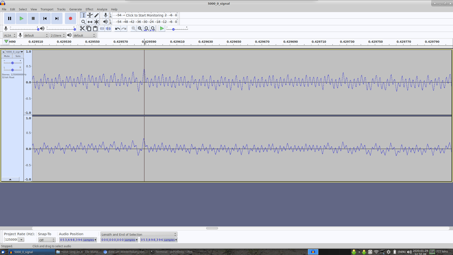

von 1234567890 (Gast)
Messmethodik überdenken.
Mit deinem Scope hast du bei "niedrigen" Frequenzen eine andere
Zeitauflösung als bei "hohen" Frequenzen. Das liegt in der Natur der
Messmethode eines Oszis.
von Maxwell (Gast)
> Das bedeutet, dass das Kabel kaum von einem Magnetfeld umgeben ist und
> dass vernachlässigbar wenig Gegeninduktivität auftritt. Mit anderen
> Worten, es baut sich keine elektromagnetische Welle auf, die sich
> bekanntlich nur mit Lichtgeschwindigkeit c ausbreitet.
Es entsteht immer eine elektromagnetische Welle, egal wie schwach das
B-Feld (und die erzeugende Stromdichte) ist. Das gleiche gilt auch für
elektrische Felder, wenn du durch die Impedanztransformation zwar keinen
Strom hast (was nicht mit realen Bauteilen geht), hast du immer noch die
E-Felder die elektromagnetische Wellen erzeugen...
Mögliche Lösung: Messung wiederholen. Dabei Triggerung richtig
einstellen. Frequenz mit Generator variieren, allerdings die
Zeitauflösung am Oszi nicht anfassen und verstellen.

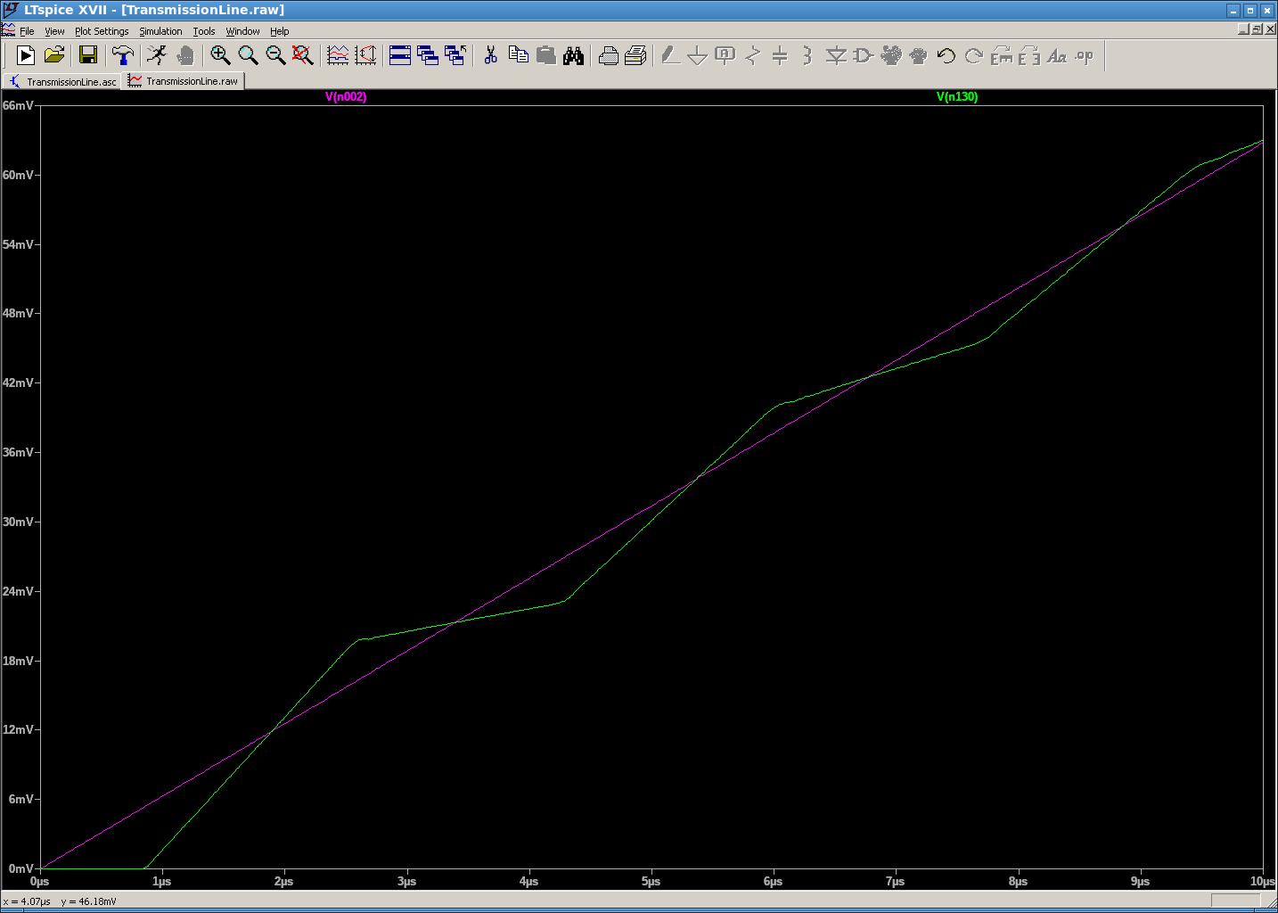

von Benedikt S. (benedikt_s)
Wie genau bestimmst du die Laufzeit? Mach mal ein Sinusfit auf die Scope
Daten. Bei der art tiefen Frequenzen ist die Bestimmung des
Nulldurchgangs nicht mehr trivial und streut daher beim triggern
erheblich. IM Bereich von vielen us.

von A. G. (grtu)
> Mit anderen Worten, wenn man den Trick kennt, kann man in
> Kupferleitungen Wellenpakete (Bits) deutlich schneller übertragen als in
> Glasfaser!
Damit würdest Du mit Sicherheit einen Nobelpreis bekommen. Aber wenn das
so einfach wäre, dann wäre schon vor dir jemand darauf gekommen. Lies
mal was über die Gruppengeschwindigkeit.
https://de.wikipedia.org/wiki/Gruppengeschwindigkeit
von MaWin (Gast)
Ähm, nein.
Du hast keine Ergebnisse, nur Geschwurbel, und verwendest
> am besten geeignet haben sich PicoScopes gezeigt. Ich verwende z.B. ein
> PicoScope 3206D, es geht aber auch ein sehr preiswertes PicoScope 2204A
Sampeln die überhaupt beide Kanäle gleichzeitig ?
Und wie misst du bei 0Hz einen Delay von 333ns ?
von Pfosten Festhalter (Gast)
Durch Reflektionen im Koaxkabel kann sich das Signal durchschnittlich
nur mit 2/3 der Lichtgeschwindigkeit fortpflanzen.
Ausserdem habe ich keine Lust 100 Meter Kabel von der Trommel draußen im
Dreck abzurollen. Die müsste ich hinterher wieder Meter für Meter
reinigen und schön säuberlich wieder aufrollen!
Nur wenn der Versuch erfolgversprechend erscheint, dann würde ich mir
diese Mühe tatsächlich machen.
von 2 Cent (Gast)
https://de.wikipedia.org/wiki/Wellenwiderstand#Frequenzabh%C3%A4ngigkeit_des_Leitungswellenwiderstandes

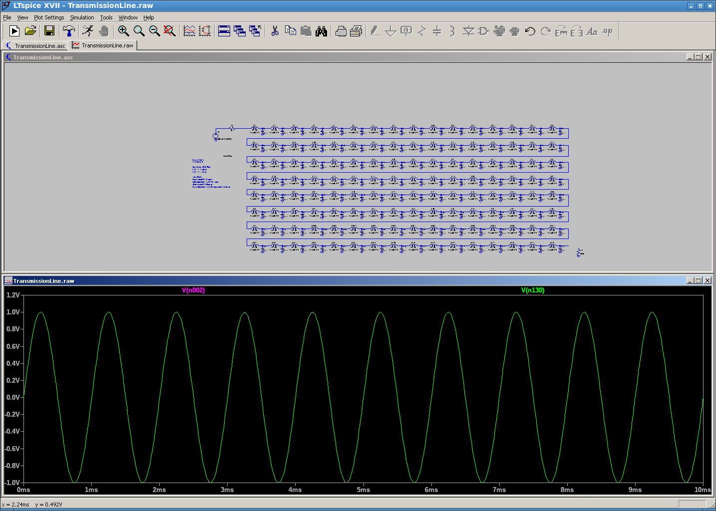

von steffen kühn (Gast)
Zum Kalibrieren verbindet man beide Eingänge mit gleich langen kurzen
Kabeln mit dem AWG. In der Tat misst man dann ein Phasenoffset zwischen
Kanal A und B von wenigen Nanosekunden, was zeigt, wie das Scope intern
seriell sampelt (das ist auch etwas frequenzabhängig und liegt unterhalb
von 30 ns).
Den Offset kann man abziehen. Oder man führt eine Messung zweimal durch
und verbindet das lange Kabel das erste Mal mit A und beim zweiten Mal
mit B. Anschließend mittelt man und der Offset kürzt sich heraus.
Schon klar, aber deshalb sollte die Phasenverschiebung trotzdem eine
Schwelle nicht unterschreiten.

Dein Schaltzeichen ist mir noch nie untergekommen.

In meinem Artikel ist eine Berechnung der Gruppengeschwindigkeit
enthalten.
P.S.:
Ausserdem hast du die Koaxssegmente nicht mit 75 Ohm abgeschlossen!
Ein böser Fehler, denn damit hast du dir hübsche Resonatoren gebaut, die
je nach Frequenz alle möglichen Phasenverschiebungen erzeugen.
Allein schon die Forderung, dass das Kabel nicht aufgerollt sein darf,
zeigt, dass bei deinem Versuchsaufbeu etwas oberfaul ist, denn bei einem
Koaxkabel bleibt die Energie im Kabel und vagabundiert nicht aussen
drum herum.
Hp M. schrieb:
> P.S.:
> drum herum.
Der Effekt tritt noch etwas stärker bei Klingeldraht zu Tage.
Ja, an Resonanzen habe ich auch gedacht. Deshalb habe ich noch hinter
den AWG Stromtreiber ausprobiert und kurze Segmente getestet (10 Meter,
20 Meter usw.). Was mir Bestätigung gab war, dass bei jeder Änderung
entsprechend logische Änderungen in den Messdaten zu sehen waren.

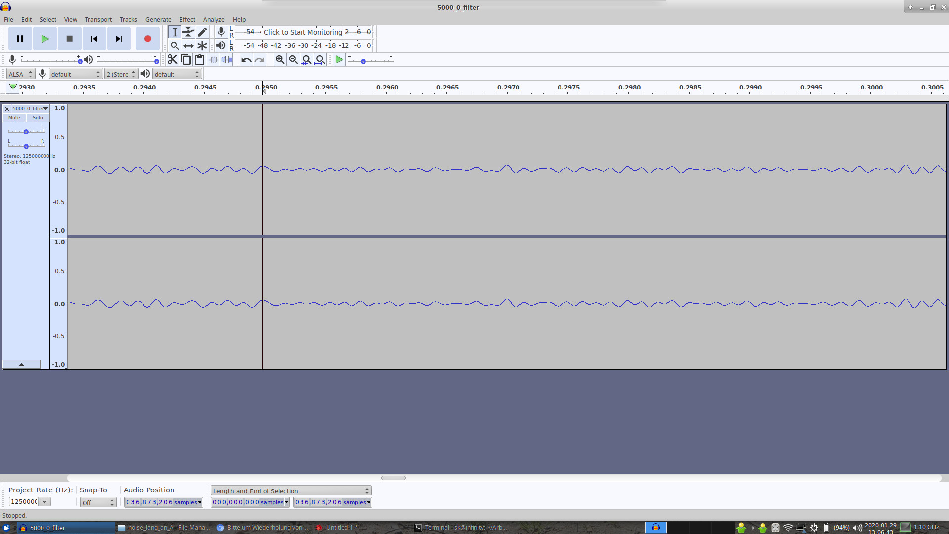

Bei meinen Messungen habe ich i.d.R. beide Kanäle für 60 Sekunden
aufgezeichnet und in Wav-Dateien abgespeichert. Je mehr Perioden man
hat, desto genauer kann man die Phase bestimmen. Leider sind diese
Dateien sehr groß.
Bitte schau Dir mal meine Mess-Softoware auf Github an. Damit solltest
Du keine Probleme haben, Dir die Daten selbst zu beschaffen. Falls das
nicht geht, kann ich gern Daten auf einen Server hochladen.

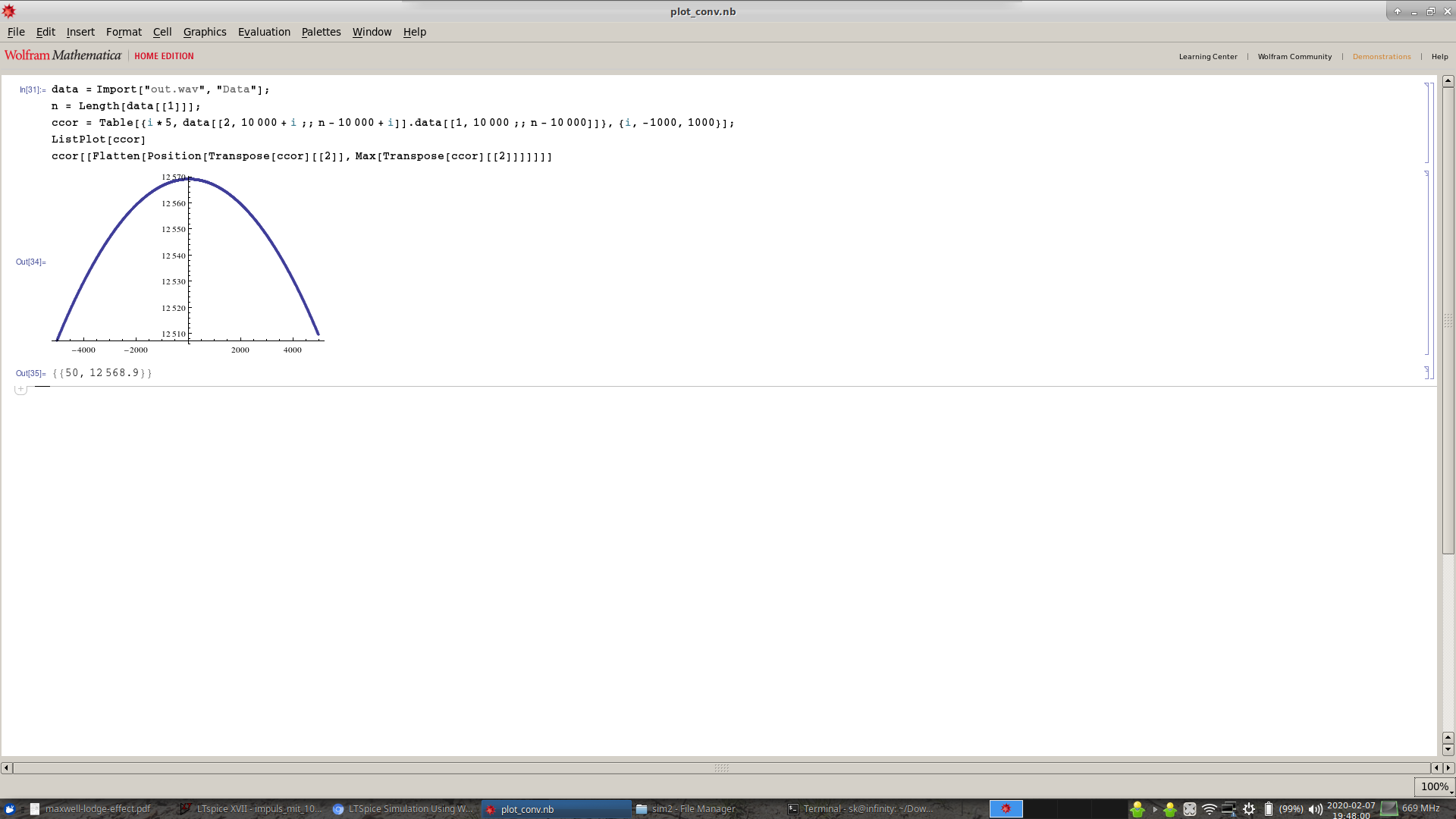

Zur FFT: Ich habe ein einziges sehr langes Fenster von einer Minute
verwendet. Die FFT berechne ich dann über den gesamten Bereich von einer
Minute. Die Korrelationsmethode ergibt aber die gleichen zu kleinen
Phasenverschiebungen.

Der Effekt, den Du hier erwähnst, ist hochfrequent und soweit ich weiß
sehr schmalbandig. Ähnliches gibt es bei Plasma kurz vor der
Plasmafrequenz. Um Information mit Überlichtgeschwindigkeit zu
übertragen benötigt man einen breiteren Frequenzbereich, da die
Gruppengeschwindigkeit entscheidend ist und keine zu starke Dispersion
auftreten darf.
Bitte bedenke auch, dass man den Effekt auch für 400 Meter erhält, wenn
man alle 100 Meter Impedanzwandler einfügt. Was auffällt ist, wie sich
die einzelnen Totzeiten der Kabel-Segmente und der Impedanzwandler
linear aufaddieren.

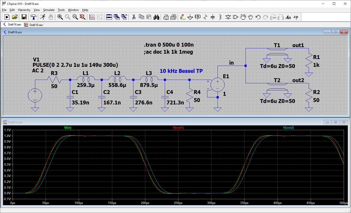

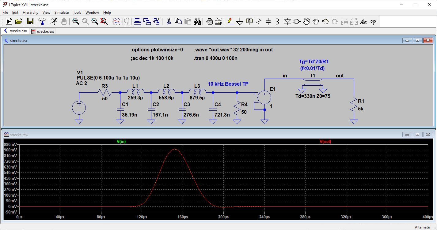

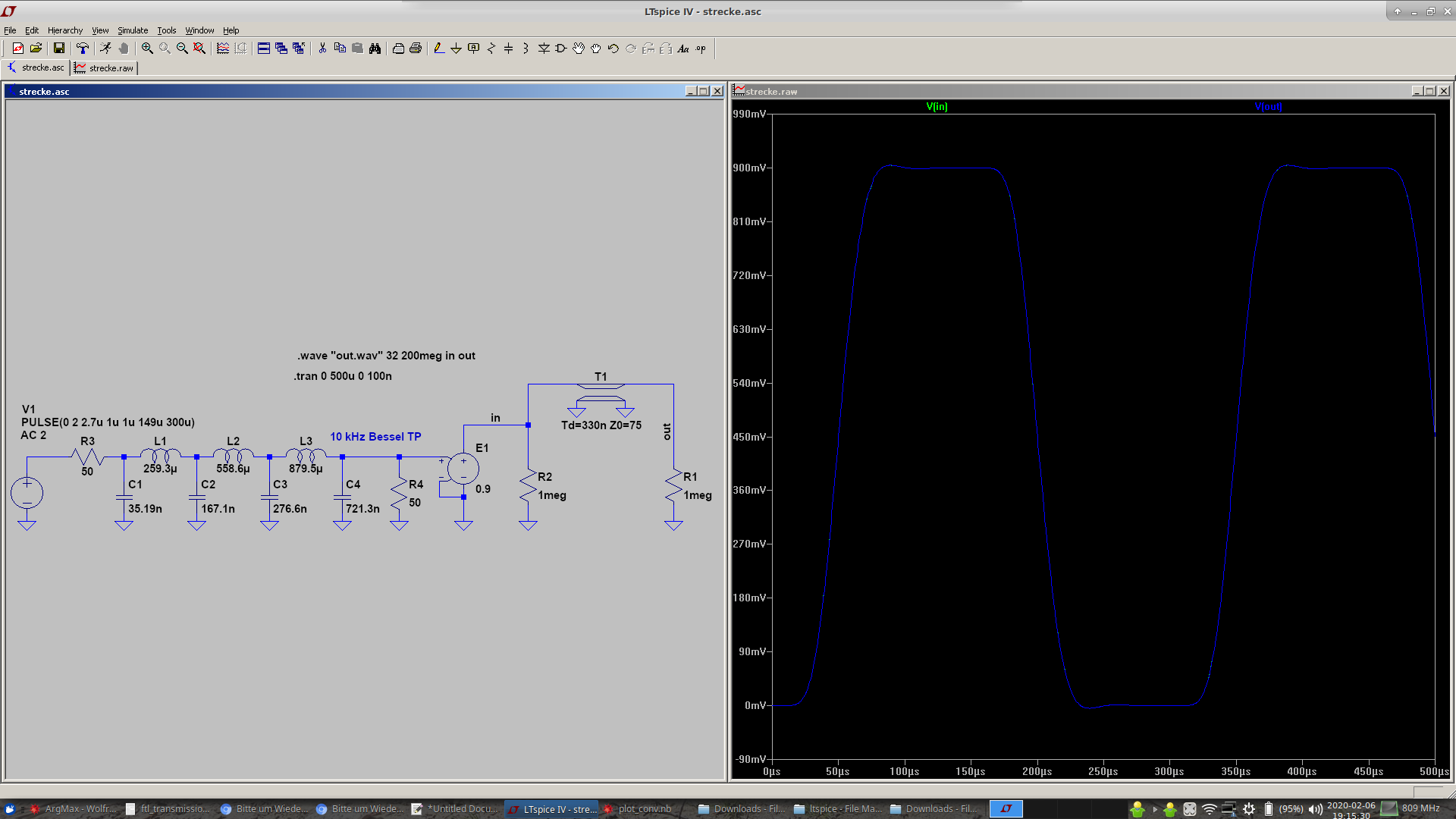

Es kann gut sein, dass kapazitive Effekte in den Wandlern des Scopes zu
Phasenverschiebungen führen. Scopes haben wie Audiowandler (und alle
anderen) einen analogen AA-Filter, der zu Phasenverschiebungen führt.
Diese werden dann rechnerisch per Signalverarbeitung versucht, zu
kompensieren. Als Ergebnis hat man ein uneinheitliches und nicht
monotones Verhalten der Gruppenlaufzeit. Da kann alles mögliche bei
herauskommen.
Bevor nicht das Scope entsprechend kalibriert ist, braucht man da nicht
mit anzufangen auf Nanosekunden genau zu messen.

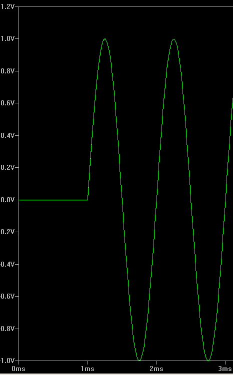

Schicke mal ein paar niederfrequente Rechtecke auf das Scope und dann
über die Leitung.
Jürgen S. schrieb:
Natürlich habe ich die Scopes zuvor kalibriert. Dazu habe ich beide
Kanäle über gleich lange Kabel mit dem AWG verbunden. Tatsächlich misst
man dann, dass der Kanal A vor dem Kanal B sampelt. Der Effekt ist etwas
frequenzabhängig und liegt von der Größenordnung her bei maximal 30ns
(PicScope 3000).
Die Phasenverschiebungen bei 100 Meter sollten aber deutlich oberhalb
von 333 ns liegen. Das tun sie nicht bei z.B. 10 kHz.
Eine andere Methode, die ich schon erwähnt hatte ist, dass man nach
jeder Messung A und B vertauscht, sodass mal das lange Kabel an A ist
und mal an B.
> über die Leitung.
Das kann ich machen.

> sein können, als Lichtgeschwindigkeit.
Nimtz
https://de.wikipedia.org/wiki/G%C3%BCnter_Nimtz#Anmerkungen_und_Einzelbelege
von steffen kuehn (Gast)
Benedikt S schrieb:
> Kannst du bitte Synchrone Zeitreihen vom min 10 Sekunden Länge mit
> mindestens 10 Millonen Samples als ASCII File bereitstellen. Für eine
> Sinnvoll Auswertung bräuchte man auch etwa 10 Wiederholungen.
> Außerdem benötigen wir Reffrenz Messungen mit kurzen Kabeln an beiden
> Kanälen.
> Um darauf dann einen IEEE 1075 3 Parameter Sinusfit anzuwenden und die
> Laufzeit aus der Phasen differenz zu bestimmen.
> Mittels FFT wirst du bei dieser Art von Messungen durch Fenster/Leakage
> Effekte keine brauchbare Phase bekommen!
Die Wav-Dateien sind leider jeweils nur eine Sekunde lang und enthalten
jeweils nur eine Million Samples. Eine Referenzmessung ist enthalten und
für jede Frequenz sind 30 Messungen durchgeführt worden.
Der Datensatz enthält Messungen für jeweils A und B vertauscht bei 100m,
200m und 300m. Außerdem ist einmal eine Messung mit
100m->Impedanzwandler->100m enthalten.
https://www.quantino-theory.org/versions/6/download/results_koax_ps3000.zip
Die Datei hat eine Größe von 2.7 GB. Auf Wunsch erzeuge ich aber gern
auch längere Wav-Dateien.

von Zeno (Gast)
Ich bezweifle das man mit einem Picoscope derartige Untersuchungen
zuverlässig machen kann.
Und natürlich kann man derartige Sachen auch auf einem geeigneten
Tischoszilloskop darstellen - das gibt es dann halt nicht zum Preis von
125€.
Wir haben seinerzeit (während meines Studiums) ähnliche Untersuchungen
gemacht, allerdings gab es damals noch keine DSO's. Wir hatten als
Equipment analoge Speicheroszi's, allerdings haben die damals mehr als
ein Kleinwagen gekostet.
von Gustl B. (-gb-)
Muss das ein Sinus sein der sich oft wiederholt oder reicht auch eine
Sinusperiode?
Sonst kann man doch bei einem Oszi mit zwei Kanälen einmal die Quelle
über das kurze Kabel und einmal die Quelle über das lange Kabel
anschließen, dann eine Sinusperiode ausgeben und auf beiden Kanälen
abtasten. Dann sähe man schön wie sich das zeitlich verschiebt. Man hat
auch einen schönen Trigger, nämlich der Start mit dem der
Signalgenerator diese eine Periode ausgibt.
Oder auch mehere Perioden, egal, aber vorher schweigt der Generator, man
hat also einen Startzeitpunkt ab dem ein Signal ausgegeben wird und kann
sofort sehen was wie verschoben ist.

von Stefan F. (Gast)
> Es wäre schön, wenn jemand mit soliden Kenntnissen in Elektronik und
> Messtechnik die nachfolgend beschriebenen Messungen wiederholen und
> durchdenken könnte.
Ja nee, ist klar. Wir haben auch alle mal eben 400 Meter Kabel in der
Bastelschublade.
Ich kann Dir aus eigener Erfahrung sagen, dass ganz simple Nadelimpulse
mit beliebig niedriger Wiederholfrequenz sich ziemlich genau an die
Physikalischen Regel halten. Denn damit habe ich viele Jahre lang
defekte Stellen in Netzwerk- und Antennen-Kabeln lokalisiert.

von Horst (Gast)
Fazit: Wer misst misst Misst. Oder: Keine überlichtschnelle Übertragung,
sondern Signalverfälschung durch Reflexionen.
Siehe "Transmission Line"
Du gibst ein Signal auf ein nicht korrekt terminiertes Kabel, das Signal
reflektiert am Kabelende und die Reflexion reflektiert am Anfang des
Kabels erneut. Am Kabelende misst Du das Signal (mit
Laufzeitverzögerung!) + die Reflexion (mit der doppelten
Laufzeitverzögerung, da zwei mal reflektiert). Die Kombination aus
Signal und Reflexion sieht dem gesendeten Signal so ähnlich, dass Du
fälschlicherweise davon ausgehst, das Signal hätte keine
Laufzeitverzögerung.
Der Trugschluss liegt hier: Du sagst selber dass es nur funktioniert
"wenn kein Strom fließt". Bedeutet das Kabel (Transmission Line) ist
nicht Terminiert und Du hast Reflexionen.
Lösung: Terminier das Kabel korrekt. Dann verschwindet die Reflexion und
Du kannst die Laufzeitverzögerung des Kabel korrekt messen.
Ohne Terminierung kann man sowieso keine vernünftige schnelle
Datenübertragung realisieren. Was nützt einem Überlichtgeschwindigkeit
mit nur 100 Bits pro Sekunde?
Das wäre bestenfalls zur Steuerung außerirdischer Objekte interessant,
aber dorthin kann man keine Kabel verlegen.
m2m schrieb:
> Der Effekt wird immer Mal wieder neu entdeckt. Das wiederholt sich
> alle
> paar Jahre, z.B. 2013:
> Köthener Informatiker bricht die Lichtgeschwindigkeit
> Youtube-Video "Köthener Informatiker bricht die Lichtgeschwindigkeit"
Das bestimmte Phasengeschwindigkeiten in Hohlleitern oberhalb von c
liegen können ist seit langem bekannt und wird in entsprechenden
Lehrbüchern behandelt. In der Tat muss man z.B. beim Design von LNBs auf
diesen Effekt achten.
Der wesentliche Unterschied bei diesen Messungen hier ist, dass die
verwendeten Frequenzen nicht im Hochfrequenzbereich (GHz), sondern im
LF-Bereich (< 100kHz) liegen. Die Frequenzen sind also um den Faktor
10000 kleiner. Die Wellenlängen sind ebenfalls extrem anders (ca. 1 mm
vs. ca. 10 km)
A. G. schrieb:
> Bist du dir sicher, dass du das richtig verstanden hast? Die
> Gruppengeschwindigkeit ist niemals größer als c in Plasma (anders als
> die Phasengeschwindigkeit, die tatsächlich schneller ist), außerdem
> hängt sie nicht von der Bandbreite ab. Deine Neugier ist gut, aber ich
> kann dir sehr empfehlen sie erstmal auf die Grundlagen zu richten.
Das habe ich auch nicht geschrieben. Wenn eine EM-Welle auf Plasma
trifft, dann wird sie reflektiert, sofern die Frequenz unterhalb der
Plasmafrequenz liegt. Liegt die Frequenz oberhalb, dann wird die Welle
absorbiert. Sind Frequenz von EM-Welle und Plasmafrequenz ungefähr
gleich, so dringt die Welle etwas in das Plasma ein, da die Amplitude
nicht sofort auf Null sinkt. Hier behaupten manche, dass dieses
Eindringen mit Überlichtgeschwindigkeit stattfindet.
Der Effekt hier ist was völlig anderes. Ein Sinus mit 1000 Hz ist
zunächst einmal fast keine Wechselspannung, sondern, wie sich einer
meiner Professoren auszudrücken pflegte, eine sich "gelegentlich
ändernde Gleichspannung". Durch die geringen Induktivitäten und
Kapazitäten und durch die verschwindend kleine Stromstärke und Frequenz
findet die Informationsübertragung primär über die Kraftwirkung
(mechanischen Impuls) der Spannungsquelle statt. Es handelt sich also um
ein sogenanntes "Nahfeldphänomen".
Es gibt experimentelle Indizien dafür, dass sich die eigentliche
elektrische Kraft im Nahfeld einer Quelle mit vielfacher
Lichtgeschwindigkeit ausbreitet. Die allseits bekannten EM-Phänomene
treten erst dann voll zu Tage, wenn die Wellenlängen kleiner sind, als
die Abstände zur Quelle, da sich erst unter dieser Bedingung das
umgebende Dielektrikum voll wirksam zeigt (sogar Vakuum ist ein
Dielektrikum). Die Maxwellgleichungen mit Verschiebungsstrom beschreiben
meiner Meinung nach die eigentliche Elektrodynamik + Einfluss des
Dielektrikums. Manche Experimente kann man nur logisch erklären, wenn
man den Verschiebungsstrom-Term nicht nur nicht vernachlässigt, sondern
ganz absichtlich und bewusst weglässt.
Hier ein paar Links:
https://arxiv.org/abs/physics/0009023
https://arxiv.org/abs/1211.2913
> 125€.
Ein PicoScope 3000 ist leider nicht ganz billig. Man kann damit zwei
Kanäle mit bis zu 150 MHz sampeln und per USB3 an einen PC schicken. Die
hohen Abtastraten braucht man aber nicht wirklich, denn wegen des
Shannon-Theorems reicht es im Prinzip aus, wenn man mit der doppelten
Signalfrequenz abtastet (Aus diesem Grund geht auch ein billiges
PicoScope 2000). Ich habe aber immer mindestens 1 MHz verwendet, um
keine Probleme mit Aliasing zu bekommen.
Bei 150 MHz sieht man dann bei längeren Kabeln (400 Meter BA-Chain) die
Verschiebungen auch optisch. Insbesondere wenn man z.B. Musik oder
Sprache überträgt. Bei der BA-Chain sieht man dann auch direkt, dass das
Sprach- oder Musik-Signal die 400 Meter viel zu schnell überwindet.
Anmerkung: Musik oder Sprache hat keine Frequenzen oberhalb von 20 kHz.
Das ist bei dieser niedrigen Frequenz und so kurzen Kabeln nicht
machbar. Schon bei leichten Offsetverschiebungen sieht man nicht mehr
richtig, wo der Nulldurchgang ist. Am saubersten ist eine richtige
Phasenmessung mit Signalverarbeitungsmethoden.
Nadelimpulse sind hochfrequent(!). Und ja, ich habe sowas mit einer
LIDAR-Hardware (TDC7201-ZAX-EVM) überprüft. Kurze Spannungsimpulse
breiten sich definitiv mit Geschwindigkeiten unterhalb von c aus.
Um den Effekt hier auszunutzen, braucht man ein amplitudenmoduliertes
Signal mit einer sehr kleinen Trägerfrequenz (z.B. 30 kHz). Diese
Impulse sind sehr breit, aber wenn man eine sehr lange BA-Chain von
einigen hundert Kilometern verwenden würde, würden diese breiten Impulse
zeitgleich ausgesendete Lichtpulse überholen.
Glaube ich nicht:
1. Die Wellenlängen sind zu viel groß um in das Kabel zu passen.
2. Der Effekt tritt auch bei Verwendung von Klingeldraht auf (nur
schlecht wegen Rauschen). Das Ersatzschaltbild besteht hier praktisch
nur aus Ohmschen Widerständen, sofern man den Draht abrollt natürlich.
3. Wichtig: Der Effekt tritt nicht nur bei Sinus-Wellen auf, sondern
auch bei bandbegrenzten Rauschsignalen (Sprache/Musik).
Zunächst mal nicht viel. Vielleicht zur Steuerung von Stromnetzen
(rechtzeitige Abschaltung bei Überlastsituationen).
Aber ist das nicht bei allen Entdeckungen zunächst so, dass sich der
praktische Nutzen etwas in Grenzen hält? Mit etwas mehr Forschung kann
man i.d.R. meist sehr schnell sehr viel mehr rausholen.

Ein Untermass an Theorie wird mit einem Uebermass an besserwisserischen
Stories kompensiert.
Erstens benoetigt man eine Transmissionline(Wellenleiter), dh beidseitig
abgeschlossen und nicht etwas wie einen Klingeldraht. Ausser einen
Twisted pair, welcher auch eine Transmissionline ist.
Die Eigenschaft von Transmissionline ist eine von der Frequenz
unabhaengige Ausbreitungsgeschwindigkeit. Bedeutet keine Dispersion,
bedeutet die Pulsform bleibt erhalten. Wenn man das hat kann man sich
ueber die Ausbreitungsgeschwindigkeit unterhalten. Vorher ist das etwas
sinnlos.

von Michael (Gast)
> und
Hast Du darauf geachtet, dass die Leitungen jeweils mit dem
Leitungswiderstand abgeschlossen werden? Bei Deinene Zwischenverstärkern
sehe ich keine solchen Widerstände.
Außerdem ist es tatsächlich so, dass sich mit Kupferleitungen (ohne
Dielektrikum) theoretisch schnellere Signalausbreitungsgeschwindigkeiten
erreichen lassen als durch Lichtwellenleiter. Der Grund ist, dass die
Signalausbreitung entlang der Kupferleitungen nicht im Kupfer, sondern
zwischen den Kupferleitungen ausbreiten. Wenn sich dort kein
Dielektrikum befindet, bist Du in Luft mit näherungsweise der
Vakuumlichtgeschwindigkeit. Im Lichtwellenleiter hast du ein
nicht-vernachlässigbares Dielektrikum mit entsprechend geringerer
Ausbreitungsgeschwindigkeit für Licht.
Das alles sagt aber wenig über die Datenraten aus.
> Wie geschrieben, es wäre schön, wenn das mal unabhängig nachgemessen
> werden würde.
Ohne despektierlich wirken zu wollen: Nicht jeder schlecht durchdachte
Messaufbau taugt etwas für eine Veröffentlichung.
Viele Grüße
Michael

> Ein Sinus mit 1000 Hz ist zunächst einmal fast keine Wechselspannung
Da ignoriert aber jemand ganz grundlegende Physik.
Wenn die Post/Telekom so vorgegangen wäre, hätten wir
bis heute weder Telefon noch Internet.
IBM war auch mal diesem Irrtum aufgesessen. Bei der seriellen
Schnittstelle hat man die Übertragung total amerikanisch mit mehr Power
(24 Volt) funktionsfähig gemacht, anstatt auch nur 5 Minuten über Wellen
nachzudenken.
Sagen wir es mal so: Es geht über die Preise von Kinderspielzeug hinaus.
Als Arbeitswerkzeug liegt es hingegen im unteren Preis-Bereich.  Das tut
aber nichts zur Sache. Die Schlussfolgerungen aus einem Experiment
werden nicht automatisch glaubhafter, weil man teures Equipment
verwendet hat.
Glaubhafter wird es, wenn man den Effekt mit mathematischen Modellen
erklären kann, welche den üblichen Nachweis-Prozeduren standhalten.
Sinnvoll wird es erst, wenn man damit irgendein reales Problem lösen
kann, dass einer Lösung bedarf.
Du hast aber in Deinem Eröffnungspost von dem billigeren Teil
gesprochen, was genau so gut funktionieren sollte und das bezweifle ich
mal ganz einfach.
Ja sicher kostet ein Picoscope aus der 3000'er Serie einen Batzen Geld,
aber richtig gute professionelle Tischscopes gehen da gerade erst mal
los. Ob man das was die können im normalen Alltag auch braucht steht
erst mal auf einem ganz anderen Blatt - da reichen sehr oft die Scopes
in der 300-1000€ Klasse. Und glaube mir wenn die USB-Scopes so gut
wären, gäbe es schon lang keine normalen Tischscopes mehr.
Wie schon andere hier gesagt haben dürfte Dein Versuchsaufbau nicht ganz
korrekt sein, weshalb Du zu nicht korrekten Ergebnissen kommst.
Dei Postulat das 10kHz ja praktisch keine Wechselspannung ist, ist schon
der erste falsche Ansatz. Auch bei 10kHz ist es erforderlich das Kabel
ordnungsgemäß abzuschließen, da man sonst eben Mist mißt, wie es schon
einige hier geschrieben haben. Man sollte bei langen Kabeln auch 10kHz
nicht unterschätzen.

Dann hast du dich offensichtlich monatelang im Kreis gedreht und bist
immer wieder auf den selben systematischen Fehler deines Aufbaus
reingefallen, ohne ihn zu finden.
von Anja (Gast)
Naja,
mit 1 MS/s Abtastrate (laut Software in GitHub) würde ich nicht
versuchen 0.3 - 0.5 us Signalverschiebung aus dem Quantisierungsrauschen
des 8-Bit Oszis herauszurechnen. Zumal der Funktionsgenerator als
DDS-Generator auch noch einiges an Quantisierungsrauschen und
Phasenjitter hinzufügt.
Wiederhole mal den Versuch mit mindestens 20-50 MS/s.
Dann halt nicht als Streaming mode sondern als Single-Shot über 10-5
Sekunden.
Das 3405d hat ja 512 MS Speicher.
Gruß Anja
von Peter D. (peda)
> Für sehr
Und welche Samplerate hat denn Dein Oszi bei diesen "kleinen"
Frequenzen?
Um 330ns zu messen, sollten es schon >30MSample/s sein.
Junge Du kannst die Physik nicht austricksen.
Wenn das möglich wäre was Du hier von Dir gibst, dann wäre dies ein
physikalisches Novum und es wären schon andere Leute darauf gekommen und
hätten es für ihre Zwecke genutzt.
Licht als elektromagnetische Welle bewegt sich im Vakuum nun mal mit c
und schneller geht es eben nicht. Das funktioniert aber eben auch nur
weil im Vakuum eben nichts ist was die Ausbreitung der Welle behindert.
In Deinem Kupferkabel sieht das schon ganz anders aus. Das besteht nun
mal vorzugsweise aus Kupferatomen. Da diese Kabel zudem noch
Verunreinigungen in Form anderer Atome enthalten, wird sich die
Ausbreitungsgeschwindigkeit der Welle weiter verringern. Zu allem
Überfluß ist dat Ganze auch noch temperaturabhängig. Je höher die
Temperatur, um so schlechter wird es.
Aus diesen Gründen erfolgt die Ausbreitung einer elektromagnetischen
Welle - und auch 10kHz ist eine solche - im Kupfer eben deutlich
langsamer als c.
Das auch niederfrequente Spannungen/Ströme elektomagnetische Wellen sind
und sich deshalb auch genauso verhalten beweist z.B. der Maschinensender
Grimeton. Dort arbeitet man 17kHz, was ja nach Deiner Definition
praktisch Gleichstrom ist.

von Horst (Gast)

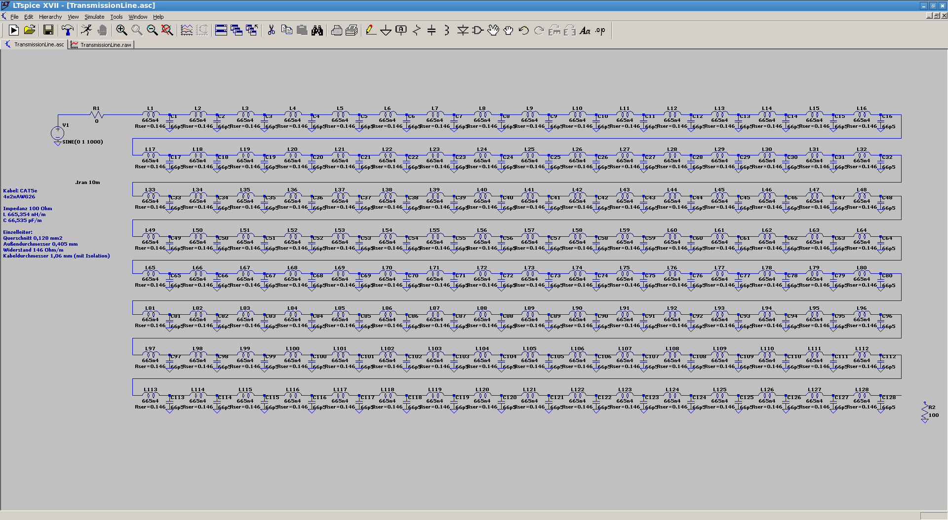

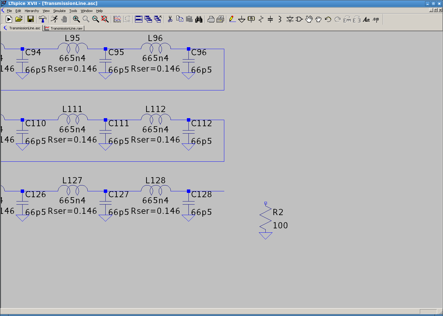

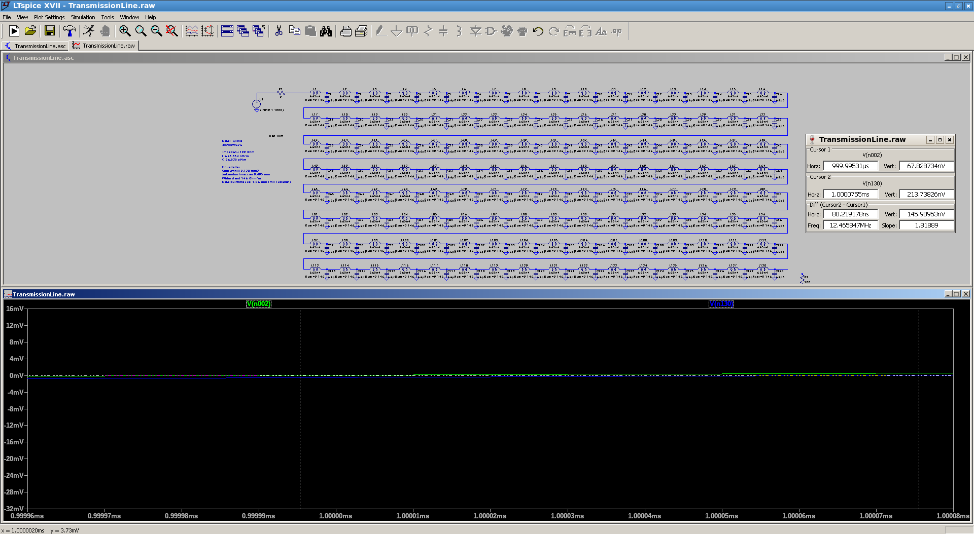

Deiner Bitte einer unabhängigen Messung möchte ich hier nachgehen. Wenn
auch nur theoretisch:
1.png:
Setup einer Transmission Line. Das Ende ist offen (= unterminiert). Die
Quelle speist niederohmisch ein fast wie die Verstärker aus Deinem
Setup. Der Unterschied ist, dass ich hier tatsächlich mit 0 Ohm
einspeise, Dein Setup jedoch mit der Ausgangsimpedanz des Verstärkers.
Soll hier aber nicht relevant sein, da beide Setups nicht mit der
korrekten Impedanz einspeisen.
Jedes Segment simuliert einen Meter Kabel. Mit 128 Segmenten ist das
simulierte Kabel 128 Meter lang. Die Parameter habe ich von CAT5e Kabel
genommen. (Twisted Pair)
2.png:
Detailansicht der Signalquelle.
Frequenz 1 kHz
3.png:
Detailansicht der Senke (Offen = unterminiert)
4.png:
Durchlauf der Simulation. Hier sieht es auf den ersten Blick aus, als
wäre die Signallaufzeit tatsächlich 0.
5.png:
Detailansicht Signal. Hier passiert die Magie!
Grün ist die Spannung am Kabelende. Rosa an der Quelle.
Von 0 - ca. 800 ns: Hier ist die Laufzeit des Kabels sichtbar.
ca. 800 - ca. 2400 ns: Hier ist die Refexion (+Signal) sichtbar. Das
"Zick-Zack" Muster ist die Relfexion, die auf dem Kabel hin und her
läuft.
Kannst Du das mit dem Picoscope auch so messen?
von Michael (Gast)
> und
> durchdenken könnte.
Wiederholen nicht, durchdenken an den wichtigen Stellen gerne.
Ehe wir uns die Ergebnisse anschauen, schauen wir uns zunächst den
Aufbau an. Dieser ist leider nicht geeignet, um solche Effekte
nachzuweisen.
- Fig. 2 Deines Plots zeigt den Operationsverstärker MC33178. Der ist
mit einem Verstärkungs-Bandbreite-Produkt von ca. 5 MHz vergleichsweise
langsam.
- Das Bild zeigt weiterhin, dass Deine Zwischenverstärker nicht
sachgerecht verbaut wurden. Üblicherweise benutzt man im Labor
Koaxialkabel mit 50 Ohm Leitungswiderstand (Kabelfernsehen: 75 Ohm).
Wenn diese Leitungen nicht mit dem jeweiligen Leitungswiderstand
abgeschlossen werden -- und zwar auf Sender- und Empfängerseite --
siehst Du nicht das eigentliche Sendesignal, sondern das Sendesignal und
zu diesem überlagert eine Reihe von Reflexionen, die dadurch
zustandekommen, dass das Signal am Leitungsende reflektiert wird,
entlang der Leitung zurückläuft, dort wieder reflektiert wird und in die
"Hin-"Richtung läuft usw. Da auch die Reflexionen Sinussignale sind,
überlagern sich das eigentliche Signal und die Reflexionen insgesamt zu
einem Sinussignal, das nicht mehr die Phase aufweist, die Du eigentlich
messen möchtest.
Ohne die genaue Kenntnis des genauen Aufbaus (Länge der Leitungen,
Wellenwiderstand der Leitungen, eingestellter Ausgangswiderstand des
PicoScope, eingestellter Abschlusswiderstand beim PicoScope, evtl.
mehrfache Einspeisung ins PicoScope, die den Abschlusswiderstand
halbiert/drittelt) lässt sich nicht sagen, wie groß diese
Phasenverschiebung ist. Mit dem nahe null liegenden Ausgangswiderstand
und dem sehr großen Innenwiderstand des OPV ist jedoch davon auszugehen,
dass bei Dir die Fehlanpassung besonders schlecht ist.
Auch Deine Behauptung, dass man die Koaxialkabel nicht aufwickeln dürfe,
weil sie dann zu einer Art Spule würden, ist ausgesprochen zweifelhaft.
Der Clou von Koaxialleitungen ist ja, dass Hin- und Rückleiter einander
kompensieren und das Feld außerhalb vernachlässigbar ist. Insofern
wickelst Du Dir hier nur eine Spule ohne Feld auf.
Dein Paper ist schön geschrieben, inhaltlich aber nicht aussagekräftig,
da Du das erforderliche Fachwissen ganz offensichtlich nicht hast.
Viele Grüße
Michael
Danke für Deine Mühe. Ist schön, wenn jemand konstruktiv kritisiert. Bei
Deinem Bild 4 kann man die kleinen Phasenverschiebungen natürlich
optisch  nicht sehen. Beim Bild 5 erhältst Du eine Phasenverschiebung
von ca. 800 ns. Ich messe bei hundert Metern jedoch real nur ungefähr 60
ns. Anmerken sollte ich auch, dass auch bandbegrenzte Rauschsignale (<
20 kHz) keine 100 ns benötigen.

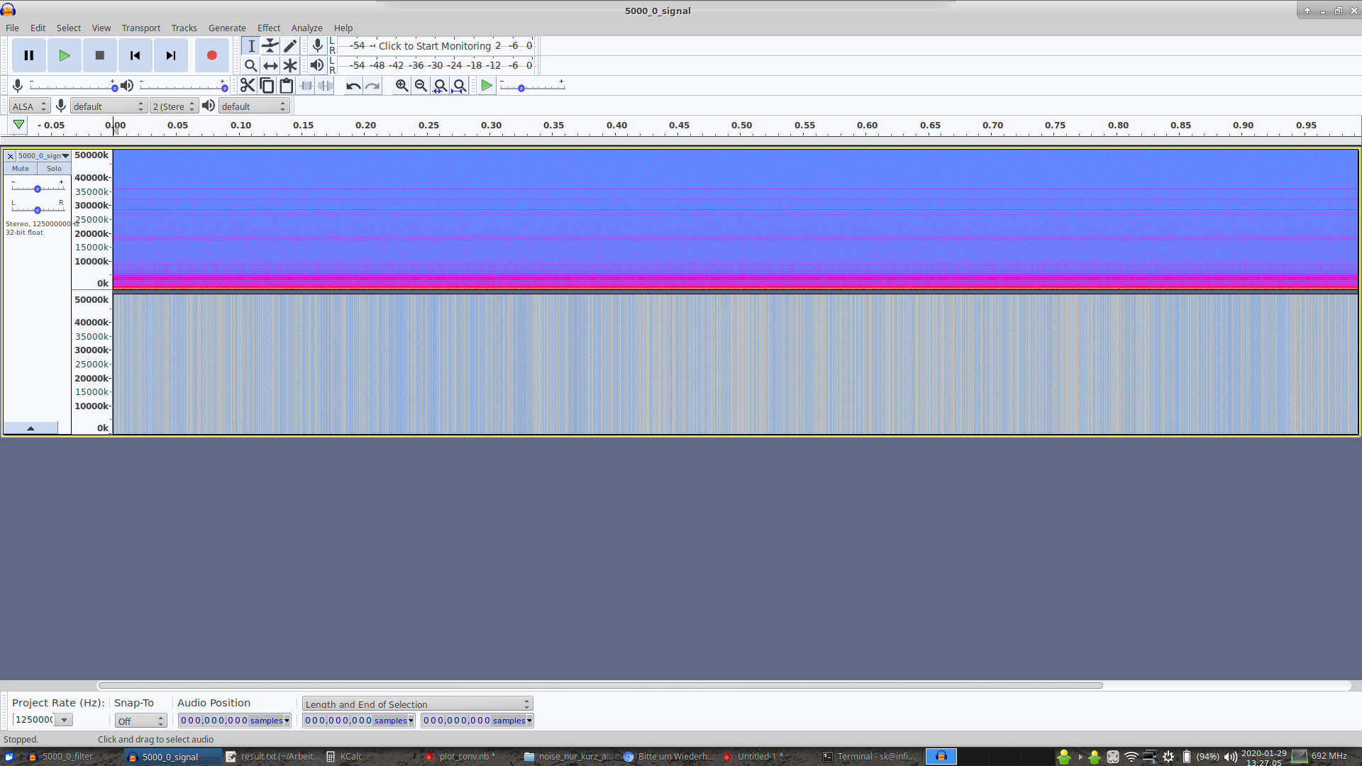

Danke für Deine konstruktive Kritik. Wie erklärst Du den Effekt, dass
sich ein Musikstück nach 300 Metern (Koax, ohne BA-Chain) genauso
anhört, wie bei der Übertragung über das kurze Kabel, aber, dass die
Verschiebung im Wav-File (kann man in dem Fall sogar optisch sehen)
weniger als 400 ns beträgt? Das ist ein stochastisches Signal. Wenn dort
signifikante Reflexionen wären, würden sich die Musikstücke verschoben
überlagern und eine Art Echo-Effekt verursachen. Das würde man sehen,
denke ich. Vielleicht auch hören.

von Michael (Gast)
Ich kann mir dazu nicht viel denken, da ich weder den Aufbau gut genug
kenne, noch das Signal je gesehen habe. Was das Hören angeht, so ist das
Ohr frequenzselektiv und ignoriert Phaseninformationen weitgehend.
Das ist aber nicht der Punkt. Wenn Du überzeugen willst, muss Dein
Hardwareaufbau in allen Details überzeugend sein. Du und nicht der Leser
ist hier in der Nachweispflicht. Es geht hier bei um:
- geeignete Abschlusswiderstände
- eine ausreichend hohe Abtastfrequenz (1 GHz statt 1 MHz),
- die Untersuchung von Jitterfehlern
- der Vergleich der Abtastzeitpunkte beider Kanäle des PicoScopes
(teilen diese sich einen gleichen AD-Wandler und messen abwechselnd)?
- die Wiederholung des Experiments mit anderer Hardware bzw. dem Tausch
von Kanälen
Wenn das nicht alles sorgfältig gemacht wird, will Deinen Artikel
niemand lesen.

Mir fallen vor allem drei Sachen auf.
1. Die Messungen scheinen mir zu wenig Daten zu enthalten. Der
Experimentalaufbau - hmm - etwas zu unkontrolliert (scheinbar
Wohnzimmer) und angesichts der geringen zu messenen Quantitäten eher
ungeeignet (Oszilloskop) und die Auswertung nicht ausreichend begründet
(FFT). Vielleicht findest Du ja eine Möglichkeit, die Versuche mit
besseren Mitteln in einem Labor zu wiederholen.

von Stefan P. (form)
> zweiten Eingang über ein 100 Meter langes Kabel ...
... dann sollte man dabei als erstes Bedenken, das die beiden Massen der
Eingänge im Scope verbunden sind, und man eine 100 Meter lange
Groundloop gebaut hat. Das dabei entstehende Messergebnis hat nicht mehr
viel damit zu tun was wäre, wenn man nur ein 100 Meter "späteres" Signal
messen würde.
von Joachim (Gast)
> Eingänge im Scope verbunden sind, ...
Genau. Und damit kompensiert der Strom durch den Schirm des Koaxkabel
nicht das Magnetfeld des Innenleiters.
Ein Experiment, das mich überzeugen würde:
Gleichseitiges Dreieck, jeweils 100 m Kantenlänge. Am Punkt A ist der
Signalgenerator, von dort je ein Kabel zu Punkt C (Oszilloskop) und zu
Punkt B. Von Punkt B auch ein Kabel zu Punkt C (Oszilloskop, anderer
Kanal).
Kabel natürlich gradlinig, nichts aufgerollt oder gefaltet.
> von Kanälen
Da hast Du Recht. Ich nehme hier für mich mit, dass zu der Problematik
mit den Abschlusswiderständen ein extra Abschnitt geschrieben werden
muss. Ich habe dazu vor, ein niederfrequentes bandbegrenztes Rauschen
auf die 100 Meter Leitung zu geben und die Wav-Dateien zu
veröffentlichen. Dass die Reflexionen keine Rolle spielen und dass die
Zeitverschiebung viel zu klein ist, wird dann besser klar, als an einem
Sinus.
Eine hohe Abtastfrequenz bringt bei der Bestimmung der
Phasenverschiebung nicht viel, weil die Signale bandbegrenzt sind
(Shannon-Theorem). Ich werde aber auch das braune Rauschen mit 160 MHz
aufnehmen und veröffentlichen. Bei 160 MHz ist der Abstand zwischen zwei
Samples 6.25 ns. Dass da keine Verschiebung von 800 ns zu sehen ist,
wird damit deutlich.
Zum Vergleich der Abtastzeitpunkte: Die Strategie, die ich verwendet
habe ist, eine Messung jeweils zu wiederholen. Einmal ist das lange
Kabel an A und das kurze an B. Bei der nächsten Messung ist das lange an
B und das kurze an A. Anschließend kann man die Phasenverschiebungen
mitteln. Der Offset kürzt sich dann heraus.
Die Messung habe ich mit verschiedenen Scopes durchgeführt. Die
Ergebnisse bleiben vergleichbar.
> messen würde.
Ja, die Masse ist im Scope verbunden. Der Schirm sorgt dafür, dass das
Signal rauscharm bleibt. Man kann ihn auch weglassen. Am Ergebnis ändert
sich nur soviel, dass die Laufzeitunterschiede zwischen den Kanälen
sogar noch etwas kleiner werden.
> Kanal).
Sorry, verstehe ich nicht.
Das Fazit, was ich bisher mitnehme ist, dass es wichtig ist, etwas zu
den fehlenden Terminierungen zu sagen. Praktisch alle meinen, dass das
zu Reflexionen führt und dass dadurch die Messergebnisse unbrauchbar
werden. Zum Glück lässt sich das leicht messtechnisch überprüfen, indem
man als Signale keine Sinus-Wellen sondern bandbegrenztes Rauschen
verwendet. Sollten Reflexionen vorhanden sein, so müssten beide Kanäle
bei der Korrelation mehrere Maxima aufweisen. Ich poste diese Messdaten
sobald verfügbar.
von Joachim (Gast)
>> Kanal).

Ich würde noch überlegen, auf der Sende- oder Empfangsseite mit einem
Übertrager die Massen zu trennen, um Gleichtaktstörungen
(Brummschleifen) zu unterbinden.
Viele Grüße
Michael

von Pandur S. (jetztnicht)
Also nehmen wir an, das Kabel sein ein Wellenleiter, also entweder ein
Koax oder ein Twisted pair. Sonst ist sowieso keine Aussage moeglich.
Wie hoch auch immer die Frequenz ist, es gibt am unterminierten Ende
eine Reflexion. Bei hinreichend tiefer Frequenz wird man den Effekt
nicht sehen. Wenn du allerding etwas wie Ausbreitungsgeschwindigkeit
messen willst bist du oberhalb. Da hilft Bandbegrenzung, Rauschen usw
nichts. Du benoetigst hinreichend schnelle Flanken, sonst ist da nichts
zu messen
von Joachim (Gast)
Bei seiner Kabelanordnung, die im obigen Bild aus seinem pdf auch nur
grob skizziert wurde, ist das Kabel im wesentlichen ein einzelner Draht,
da über den "Masseleiter" so gut wie kein Strom fließt, da dessen Enden
auf kurzem Weg am Oszilloskop miteinander verbunden sind.
Somit kann eine simple induktive Kopplung nicht ausgeschlossen werden.
Und solange solche Effekte nicht ausgeschlossen werden, braucht man
nicht weiter über "FTL" zu diskutieren.

Warum? Lass den Schirm weg und verbinde die Eingänge des Scopes nur mit
einem einzelnen Draht. Die Masse ist ja im Scope selbst kurzgeschlossen.
Das Problem ist hier nur das Umgebungsrauschen (Siehe weiter oben: Ich
betrachte den Draht als Dipolantenne mit sehr schlechtem Wirkungsgrad,
da die die Antennenlänge für die Frequenz viel zu kurz ist).
Verstehe ich leider nicht. Wenn kein (kaum) Strom fließt, hat man doch
zwangsläufig keine (kaum) induktive Kopplung? Kannst Du das bitte noch
etwas näher erläutern.
Deine Skizze hat es mir i.Ü. klarer gemacht, was Du zuvor meintest.
Ideal wäre aber statt eines Schirms ein Metallrohr. Die Kapazität ist
dann deutlich kleiner. Die metallische Hülle soll nur Einstreuungen
vermeiden und kein Signal übertragen (Siehe oben meine Interpretation
des Drahtes als Dipolantenne mit sehr schlechtem Wirkungsgrad).

um auszuschließen daß die Masseschleife über das Oszilloskop einen
Fehler verursacht würde ich auf jeden Fall eine Messung mit einem Oszi
mit Differentialeingang durchführen (z.B. PicoScope 4444 oder notfalls
quasi-Differentiell mit PicoScope 4425)
Vielleicht wird es etwas deutlicher, wenn ich noch mal meinen Text
zitiere:
Durch den Schirm des Koaxkabels (="Masseleiter") fließt so gut wie kein
Strom, so dass das Magnetfeld des Innenleiters nicht kompensiert wird.
Somit kann eine simple induktive Kopplung  des Innenleiters auf sich
selber  nicht ausgeschlossen werden. Und bevor Du solche Effekte der
herkömmlichen Physik nicht ausschließen kannst, überzeugst Du nicht,
einen überlichtschnellen Effekt gemessen zu haben.
Hier die Ergebnisse der versprochenen Noise-Messung. Auf die neuen
Kommentare antworte ich später.
Was habe ich gemacht: Ich habe zunächst mit Audacity ein weißes Rauschen
erzeugt und anschließend digital so gefiltert, dass nur der Bereich
zwischen 1 und 10 kHz übrig geblieben ist. Die Datei ist im Unterordner
"noise_signal" und heißt "noise_01to10kHz.mp3".
Anschließend habe ich das mp3 auf einen USB-Stick kopiert, in meine
Mini-Hifi-Anlage gesteckt und dort im Loop abgespielt. Die Boxen habe
ich entfernt und stattdessen den rechten Kanal über ein T-Stück einmal
über ein kurzes Kabel und einmal über ein 100 Meter Kabel auf das
PicoScope gegeben.
Ich habe insgesamt drei Messungen mit 125 MHz durchgeführt (je 1
Sekunde). Bei der ersten Messung war das lange Kabel mit Eingang A
verbunden und das kurze mit Eingang B. Die Datei heißt
"5000_0_signal.wav" und befindet sich im Unterordner "noise_lang_an_A".
Mit Audacity (freie Software) kann man sich die Samples ansehen.
Wenn man mit Audacity etwas hineinzoomt, sieht man, dass sich die
Signale in beiden Kanälen sehr ähnlich sind. Man sieht aber auch, dass
das Signal an Eingang B deutlich kantiger aussieht. Der Grund hierfür
ist, dass meine Hifi-Anlage nicht nur das Audiosignal ausgibt, sondern
auch noch hochfrequente Anteile erzeugt. Dass das direkt so aus der
Hifi-Anlage kommt, erkennt man später bei der dritten Messung.
Entsprechend hochfrequent sind auch die Signale im Spektrogram (bild2).
Gleichzeitig wird aber auch klar, dass durch das extrem starke
Oversampling kein Problem mit Aliasing besteht und dass man beide Kanäle
mit dem gleichen digitalen Filter filtern kann. Das tue ich und erhalte
die Datei "5000_0_filter.wav". Mit Audacity sieht man nun, dass

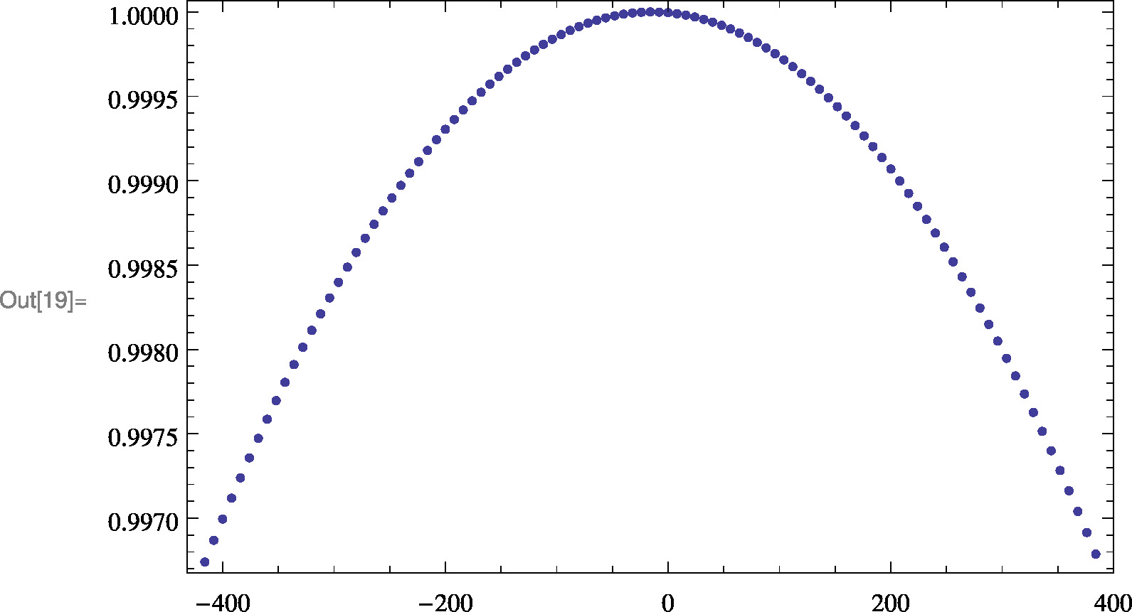

praktisch keine Phasenverschiebung vorhanden ist (bild3). Berechnet man
die Kreuzkorrelation, so erhält man eine Verschiebung von -14 ns
(bild4).
Vertauscht man beide Kanäle, so erhält man vergleichbare Ergebnisse.
Diesmal beträgt die Phasenverschiebung jedoch 80 ns. Diese Asymmetrie
kommt wohl daher, dass der Kanal A im Scope etwas früher sampelt als der
Kanal B. Verbindet man nämlich beide Eingänge über gleich lange Kabel
mit einer Signalquelle, so stellt man fest, dass Kanal B je nach
Frequenz etwa 40 bis 10 ns nach später verschoben ist. Mit anderen
Worten 80 ns, bedeutet, dass hier eine Verzögerung von tatsächlich ca.
40 ns vorliegt.
Ganz genau bekommt man die Laufzeitdifferenz, indem man beides mittelt:
(80 ns - (-14 ns))/2 = 47 ns.
Fazit: Das niederfrequente Rauschen benötigt ca. 47 ns für 100 Meter.
Weiterhin erkennt man, dass keine Reflexionen auftreten (Siehe
Korrelationsfunktion).
Benedikt hat mich noch gebeten zu überprüfen, ob Nebensprechen vorliegt.
Zu diesem Zweck habe ich in einer dritten Messung das lange Kabel
komplett entfernt, d.h. schon direkt an der Signalquelle (Hifi-Anlage,
Punkte C und B geöffnet). Das Ergebnis befindet sich im Unterordner

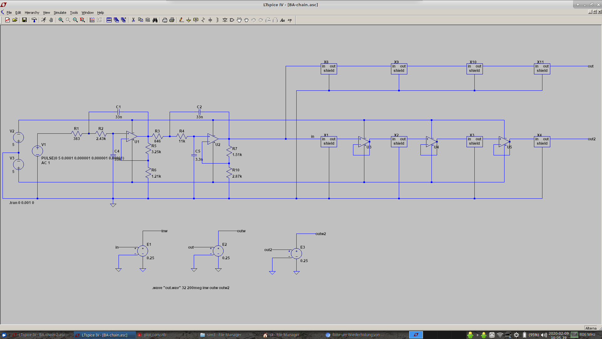

"noise_nur_kurz_an_A_lang_lomplett_ab". Schaut man sich die Wav-Dateien
hier mit Audacity an, so sieht man, dass kein Nebensprechen vorhanden
ist und die Signale komplett unkorreliert sind.
Weiterhin sieht man hier, dass meine Hifi-Anlage nichts taugt (bild5).
Ok. Kann man machen. Man kann auch eine IFFT bemühen und gezielt in den
Frequenzbins die gewünschte Leistung setzen.
Möööp. Entweder wave oder gar nicht. MP3 ist auf die Übertragung von
Musik optimiert. Rauschen wird als irrelevant betrachtet und
entsprechend wegkomprimiert. Hört man manchmal bei Liveaufnahmen, wo der
Applaus wie meine Klospülung klingt.

von Bernhard S. (gmb)
Anja schrieb:
> z.B. als Masseversatz zwischen den Anschlußbuchsen des Oszis.
Wir sind uns sicher einig, dass Steffen einen Fehler in seinem Aufbau
oder seiner Auswertung hat - die Erklärung mit dem Masseschluss
überzeugt mich noch nicht ganz.
Wenn der Rückstrom über die Oszilloskopmasse fließt und nicht über den
Außenleiter des 100m langen Koax - Kabels, dann umfließt der gesamte
Signalstrom eine ungeheure Fläche, nämlich die Fläche die er mit den
100m Kabel umspannt.
Das ist aber eine Induktivität locker im dreistelligen Mikrohenry
Bereich, abhängig davon wie das Kabel verlegt ist.
Letztendlich sucht sich der Strom den Weg des geringsten Widerstandes
bzw. bei Wechselgrößen müsste man sagen den Weg der geringsten Impedanz.
Der Kurzschluss an der Oszilloskopmasse plus ein paar 100 µH liegt also
in Konkurrenz zur Koaxmasse mit 1,7 Ohm auf 100m mit kaum Induktivität.
Bei angenommenen 100µH taugt das Erklärungsmodell mit dem
Massekurzschluss ab etwa 2,7 kHz nicht mehr, weil die Koax-Masse trotz
100m Strecke attraktiver ist.
Eben habe eben noch überprüft, was passiert, wenn man vom 100 Meter
Kabel nur den Schirm anschließt und die Seele kurz vor dem Eingang B mit
dem Seitenschneider entfernt. Eingang A war ganz normal über das kurze
Kabel mit der Hifi-Anlage verbunden.
Der Eingang von B floatet hier also. Die Massen der beiden Eingänge sind
hingegen mit dem Schirm verbunden, einmal über das kurze Kabel mit der
Hifi-Anlage und einmal mit dem langen Kabel. Die Messung zeigt, dass auf
dem Kanal B nur etwas Quantisierungsrauschen vorhanden ist. Des Weitern
sind beide Kanäle komplett unkorreliert.
Damit kann man meiner Meinung nach ausschließen, dass es ein
Masseproblem ist.

Deshalb sollte man auch nicht "terminieren". Ziel ist es, dass so wenig
Strom wie möglich fließt. Das einzige was an Strom fließt, entsteht
durch die Umladung der 100 Meter Antenne.

Der Laptop lief ohne Netzanschluss über Akku. Das PicoScope hat
ebenfalls keine Erdung. Der Ausgang der Hifi-Anlage besteht aus zwei
Kanälen. Einen habe ich mit dem Schirm verbunden, den anderen mit der
Seele. Die Erdung kommt demzufolge über die Hifi-Anlage zustande.

Bitte beachten: Die Telegrafengleichungen gelten ganz ausdrücklich nur
für Leitungen, die mindestens so lang sind, wie eine Wellenlänge (Siehe
Oliver Heaviside). Meinen Messungen zufolge verhalten sich Kabel mit
einer Länge von ca. 10% der Wellenlänge völlig maxwellkonform und die
Phasenverschiebungen entsprechen in etwa dem, was man durch Simulation
(LTSpice) erhält.
MP3 habe ich nur beim Quellsignal verwendet, da die Hifi-Anlage nichts
anderes abspielen kann. Das ist aber auch ganz in Ordnung, da man halt
nur ein irgendwie rauschiges Signal benötigt. Es muss jedenfalls nicht
kryptographische Qualitätskriterien erfüllen.
In deinen mit 8 bit quantisierten Bildern kann ich das nicht sehen.
Nichts wurde widerlegt!

von A. G. (grtu)
Olaf D. schrieb:
> 2:
> Nimm Digitalpulse, also einfach eine Spannung einschalten.
Genau. Ohne einen Puls hat man auch keine Möglichkeit zu Messen, ob
tatsächlich Information mit Überlichtgeschwindigkeit übertragen wird.
Einfach die Phasendifferenz zu messen macht einfach physikalisch keinen
Sinn, da Gruppengeschwindigkeit einfach nicht gleich der
Phasengeschwindigkeit ist. Aber das wird ja nicht berücksichtigt.
>> Oliver Heaviside)
> Was ist den das nun wieder für ein krasser Schwachsinn???????
> Mir fehlen hier fast die Worte!
Du beleidigst mich hier für eine Aussage, die genau so in einschlägigen
Lehr- und Fachbüchern geschrieben wird.
Ich muss mich leider wiederholen: Die Leitungsgleichungen gelten NICHT
für elektrisch kurze Leitungen.
Ich zitiere aus "Vergleich von Mehrträger-Übertragungsverfahren und
Entwurfskriterien für neuartige Powerline-Kommunikationssysteme zur
Realisierung von Smart Grids." (Michael Bauer 2011)
"Zur Beschreibung der Eigenschaften von H(f) werden in der
Hochfrequenztechnik üblicherweise die Leitungsgleichungen herangezogen.
Diese bilden die Grundlage für ein parametrisches Modell der
Übertragungsfunktion, dass für PLC-Übertragungssignale im MHz-Bereich
gültig ist. Die Leitungsgleichungen beschreiben die Wellenausbreitung
auf elektrischen Leitungen für den Fall "elektrisch langer" Leitungen.
In diesem Fall ist die Verteilung der Spannung entlang der Leitung eine
orts- und zeitabhängige Funtkion.
Ist die Leitungslänge l allerdings sehr klein gegenüber der Wellenlänge
lambda des eingespeisten Signals, so wird die Leitung als "elektrisch
kurz" bezeichnet. Das eingespeiste Signal führt zu einer
Spannungsverteilung entlang der Leitung, die näherungsweise
orstunabhängig ist und daher überall entlang der Leitung mit dem Signal
am Einspeisepunkt übereinstimmt. In diesem Fall bilden sich keine
stehenden Wellen auf der Leitung aus. Als Grenze für elektrisch kurze
Leitungen wird oftmals l < lambda/10 angenommen.
Um eine Abschätzung zu erhalten, welche Leitungslängen im
Frequenzbereich zwischen 9 kHz und 500 kHz als elektrisch kurz zu
betrachten sind, wird nun die kritische Leitungslänge lkrit = lambda/10
bestimmt.
Bei einer Frequenz von 95 kHz beträgt die kritische Leitungslänge für
Freileitungen 315,6 m und für Erdkabel immerhin noch 157,8 m."
Ähnliche Textstellen finden sich in zahlreichen Lehrbüchern.
Beispielsweise im
"Lehrorientierte Einführung in die Elektrotechnik" (Detlef Gronwald/Wolf
Martin)

Steffen, du behauptest dass niemandem zuvor dieser Effekt aufgefallen
ist. Wenn das stimmen würde und Du einen völlig neuartigen Effekt
entdeckt hättest, müssten ja eigentlich Simulationsprogramme wie spice
diesen Effekt gar nicht simulieren könne, da unbekannt und die Formeln
dafür fehlen.
Hier ist das Kabel nicht terminiert. Im Messfenster habe ich die
Nulldurchgänge markiert. Zwischen den Nulldurchgängen am Ein- und
Ausgang liegt eine Verzögerung von 80 ns was bei 128 m Kabel einer
Geschwindigkeit von c*5,333 entspricht.
Fazit: LTspice kennt den von Dir beschriebenen Effekt.
> dafür fehlen.
Dass LTSpice auf eine überlichtschnelle Phasengeschwindigkeit kommt,
wenn man entsprechende Parameter für Induktivitäten und Kapazitäten
wählt, war mir bekannt. Ich habe interessanterweise eine Email mit der
gleichen Feststellung vor einigen Monaten an einen befreundeten
Wissenschaftler geschickt (Physik-Professor). Ich meinte dort zu Ihm,
dass die E-Techniker diesen Effekt in Ihren Modellen schon lange drin
haben. Seine Antwort war, dass man in einem solchen Fall direkt mit den
Maxwellgleichungen rechnen muss und dass LTSpice hier falsche
Vorhersagen macht. Sein Fazit war demnach, dass sowohl meine Messung
falsch ist, als auch LTSpice nicht richtig modelliert.
Ich fand die Argumentation logisch. Die Wellengleichung wird ja unter
der Annahme hergeleitet, dass sich nur direkt benachbarte Schwingkreise
beeinflussen können und dass ein "unendlich langes" homogenes Medium
vorliegt. Aus solchen Überlegungen entstehende DGLs sind eine
Modellvorstellung, die in der Praxis oft auch dann noch gelten, wenn die
Bedingungen nicht ideal sind. OK, die Wellengleichung gilt auch z.B. für
ein Wasserglas, wenn man dieses ankippt und dann loslässt. Man sieht
dann keine Welle, sondern wie die Flüssigkeit hin- und herschwappt. Aber
in einem elektrisch kurzen Leiter hat man nicht zwei Wände, sondern an
einer Stelle befindet sich eine Quelle für ein elektrisches Feld. Dieses
hat eine räumliche Ausdehnung.
Ich denke, dass man es im Fall elektrisch sehr kurzer Leitungen mit
einer Grauzohne zu tun hat (bei 10 kHz heißt elektrisch kurz nach
Definition 3 km). Es ist daher sicher legitim, wenn man sich fragt, wie
sich die Natur hier wirklich verhält. Für mich persönlich ist es eine
Tatsache, dass sich in einem elektrisch kurzen Leiter Spannungssignale
mit einer überlichtschnellen Phasengeschwindigkeit bewegen. Aber ich
würde mir das auch nicht glauben ohne es selbst nachzuprüfen.
Du könntest in Deiner Simulation ja mal einen OP dazwischen schalten und
Deine Strecke hinter dem OP wiederholen. Welche Phasenverschiebung
erhältst Du dann? Was passiert, wenn Du einen niederfrequenten Gauss an
den Eingang legst? Niederfrequent heißt hier eine Breite von 0.1 ms. Ist
das Signal am Ende ein Gauss oder siehst Du Echos?
Kannst Du mir bitte das ASC-File an eine Antwort mit anfügen? Vielen
Dank.

Was meinst Du, wie groß die Durchlaufverzögerung eines OPVs ist?
Bei dem Typ, den ich verwendet habe, waren es frequenzunabhängig 20 ns.
Wirkt messtechnisch wie ein Totzeitglied.

Michael schrieb:
> Bloß: Deine Überschrift suggeriert, dass Du meinst, einen Effekt
> gefunden zu haben, der im Widerspruch zur speziellen Relativitätstheorie
> steht. Hierzu hättest Du *Gruppen*geschwindigkeiten von > c nachweisen
> müssen.
Dazu steht etwas im letzten Abschnitt des Artikels. Die
Phasengeschwindigkeiten sind bei unter 50 kHz in 100 Meter Kabel alle
deutlich oberhalb von c. Demzufolge muss sich auch ein Signal, dass
ausschließlich Frequenzen unterhalb von 50 kHz enthält schneller als mit
c bewegen. Die Frage ist nur, ob starke Signalverformungen durch
Dispersion auftreten oder ob noch etwas anderes Wichtiges übersehen
wurde. Mathematisch betrachtet lautet die Antwort auf die Frage nach der
Dispersion nein, weil man bei einer Trägerfrequenz von 30 kHz und einer
Bandbreite von 10 kHz einen genügend linearen Bereich bei den
Phasengeschwindigkeiten hat.
Hängt man zwischen zwei elektrisch (sehr) kurzen Leiterbahnen einen OP
so erhält man meinen Messungen zufolge eine doppelt so lange Leiterbahn
mit der Eigenschaft elektrisch (sehr) kurz zu sein. Daher die Grundidee:
Verbinde elektrisch kurze Leiterstücken immer wieder mit einem
Impedanzwandler und erhalte so einen real langen Leiter mit den
Eigenschaften eines elektrisch kurzen Leiters.

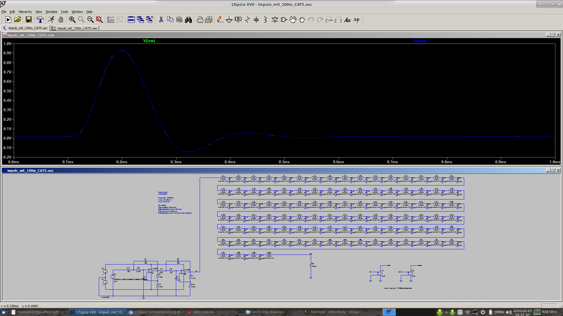

Angenommen, ein 0.1 ms-Impuls benötigt für 100 Meter 50 ns ohne seine
Form zu verlieren. Durch Anhängen eines Impedanzwandlers erhöht sich die
Gesamtlaufzeit auf 70 ns. Nun hängt man eine weitere 100 Meter Strecke
an. Die Gesamtzeit für 200 Meter beträgt dann 50 ns + 20 ns + 50 ns.
Bei der Verwendung von n Impedanzwandlern und 100 Meter Segmenten hat
man also eine Gesamtlänge von L = (n+1)*100 Meter. Die Laufzeit T
beträgt T = (n+1)*50 ns + n*20 ns.
Daraus folgt eine Gesamtlaufzeit von L/T von ungefähr 4.77*c. Die Anzahl
an n kann man theoretisch beliebig groß wählen. Angenommen n ist 400000.
Die Länge des Leiters beträgt dann 40000 km. Bei 4.77-facher
Lichtgeschwindigkeit und ohne Dispersion, erscheint ein 0.1 ms breiter
Gauss nach 28 ms auf der anderen Seite. Angenommen, er verbreitert sich
beim Durchlauf etwas und ist am Ende sogar 1 ms breit (Dispersion). Das
bedeutet trotzdem, dass der Impuls nach spätestens 30 ms komplett
durchgelaufen ist.
Ein Dirac-förmiger Lichtpuls benötigt für die gleiche Strecke hingegen
133 ms. Mit anderen Worten, wenn der Lichtpuls ankommt, ist der
elektrische Spannungsimpuls schon seit langer Zeit wieder bei Null
abgefallen.
VG
Steffen

Nein, einfach nein. Mach dir doch wenigstens mal die Mühe einen
Wikipedia-Artikel zu lesen.
https://en.wikipedia.org/wiki/Group_velocity
Wie willst du denn bei einem 100us-Puls einen Laufzeitunterschied von
einigen 10ns messen? Du misst einfach nur die Phasengeschwindigkeit, was
schon 1000x erwähnt wurde.
Du sagst sinngemäß: Angenommen, dass das Signal mit 4.77c läuft, dann
läuft das Signal mit 4.77c. Das ist dann korrekt.
Um es nochmal deutlich zu sagen: Wenn du zeigen willst, dass sich ein
Signal mit Überlichtgeschwindigkeit ausbreitet, dann reicht es nicht
sich die Phasenverschiebung anzuschauen. Du müsstest mit einem kurzen
Puls starten, der etwa so lang oder kleiner ist als die Zeitverzögerung,
die du erwartest. Andernfalls wirst du mit deiner Ausstattung keine
chance haben irgendwas aussagekräftiges zu messen. Also: erzeuge einen
kurzen Puls mit wenigen ns, und mache die Messung damit nochmal.

von Horst (Gast)
Diese Aussage würde ich sofort anfechten. Auch wenn man es
haarspalterisch auslegen kann: LTspice selber modelliert nicht, sondern
der Benutzer, der die Bauteile platziert und verbindet.
Ich verstehe gerade nicht was genau das bringen soll?
Findest Du bereits in diesem Thread als Anhang einer meiner Posts.
Beitrag "Re: Bitte um Wiederholung von Messungen, da die Ergebnisse der Physik widersprechen"
Mir wird immer klarer dass Deine Vorstellungen von Reflexionen nicht
korrekt sind. Schau, Du hast eine niederohmige Quelle direkt mit dem
Kabel verbunden. In meiner Simulation ist es CAT5e Kabel. Das hat eine
Impedanz von 100 Ohm. Die Quelle übersteuert daher die Reflexionen auf
dem Kabel, sodass Du hier nie ein "Echo" des eingespeisten Signals sehen
wirst. Du kannst also nicht einfach behaupten dass keine Reflexionen
vorhanden sind, nur weil Du an der Quelle kein Echo des Signals erkennen
kannst.
Du musst wirklich ganz genau hinsehen damit Du die Reflexionen überhaupt
erkennen kannst und musst wissen auf was genau Du achten musst. Deswegen
habe ich die Bilder 1 bis 5 auch genau beschrieben. Schau Dir Bild
Nummer 5 noch mal genau an. Dort kannst Du sehen wie die Reflexionen das
Signal verzerren. Das Signal am Kabelende ist zeitweise immer über dem
eingespeisten Signal und wieder darunter. Hiermit wollte ich Dir
bildlich darstellen wie die Reflexionen aussehen.
Außerdem machst Du noch immer einen schweren Fehler: Du vergleichst die
Phase am Kabelende mit der Signalquelle statt dass Du wirklich die
Laufzeit misst.
Ich wiederhole mich: Die Reflexion verzerrt das Signal. Das verzerrte
Signal sieht dem eingespeisten ähnlich (auch die Phasenlage!). Du lässt
Dich hiervon in die Irre leiten.
Betrachte den Einschaltmoment auf Bild 5. Dort kannst Du die
Laufzeitverzögerung sehen, da hier noch keine Reflexion auf dem Kabel
vorhanden ist.
Ebenfalls könntest Du in Deinem Experiment den Ausschaltmoment
betrachten. Hier wirst Du sehen wie die Reflexion abklingt.

von Michael (Gast)
>> müssen.
> Demzufolge muss sich auch ein Signal, das ausschließlich Frequenzen
> c bewegen.
> wurde.
Übersehen wurde nichts Wichtiges. Den Hinweis zu den
Abschlusswiderständen hast Du ja gefühlt schon 20x erhalten. Es ist bloß
so, dass Du davon nicht profitieren kannst.
Wir berechnen zunächst ungefähr die Signallaufzeit für 100 m Kabel hin
und zurück.
Mit
Nun schauen wir uns Deinen Aufbau an. An Punkt C sind verbunden:
1) die Hifi-Anlage über ein kurzes Kabel (Größenordnung 1 m)
2) das Picoscope, Kanal A über ein kurzes Kabel (Größenordnung 1 m) und
3) das Picoscope, Kanal B über ein langes Kabel (Größenordnung 100m)
Der Zeitpunkt t=0 sei der Zeitpunkt, an dem Du die Hifi-Anlage
anschaltest. Wir wollen davon ausgehen, dass die Leitungen für t < 0
keine Signale enthalten.
Was passiert nun mit einem endlich langen Signal, das von der
Stereoanlage kommt?
- Der Signalanteil, der an der Klemme des Hifi-Gerätes transmittiert
wird, wandert zunächst entlang der Leitung zum Punkt C. Dort wird es
teilweise reflektiert und teilweise in Richtung A bzw. B transmittiert.
- Da die Oszilloskopeingänge hochohmig sind, werden die dort ankommenden
Wellen nahezu komplett reflektiert und wieder zum Punkt C
zurückgeschickt. Am Punkt C teilen sich die Wellen wieder in
reflektierte Signal und transmittierte Signale auf, die teilweise in
Richtung Hifi-Anlage gehen und teilweise in Richtung der
Picoscope-Klemmen A und B. Hierbei ist zu beachten, dass bei einem
niederohmigen Hifi-Anlagen-Eingang auch wieder der größte Teil der
zurücklaufenden Signale reflektiert wird.
- Schon nach 1 µs enthält das Signal an Punkt C als einen Bestandteil
die erste Reflexion, die vom Picoscope-Eingang B reflektiert wurde. Bis
dahin ist das "erste Zucken" der Stereoanlage aber auch schon 100-mal
mit abnehmender Amplitude und veränderter Phase zwischen C-Hifi und C-A
hin- und hergelaufen; von den gemischten Laufwegen zwischen HIFI, C und
A ganz zu schweigen.
- Schon nach nur einer einzigen Halbwelle Deines 50kHz-Signals ist das
"erste Zucken" der Stereoanlage zwanzigmal zwischen C und B hin- und
hergelaufen. Es sind bei C aber auch Signalanteile enthalten, die nur 19
mal zwischen C und B hin- und hergelaufen sind und dafür zusätzlich 10x
zwischen C und Stereoanlage bzw. C und A. Es sind auch Signale
enthalten, die schon 100x zwischen C und A bzw. C und Stereoanlage
gelaufen sind.
Insgesamt ist das Signal an C also eine Überlagerung sehr vieler
Signalanteile.
Was will ich Dir damit sagen:
1) an Kleme A misst Du mitnichten nur das Sendesignal, und
2) an Klemme B misst Du nicht einfach nur eine laufzeitverzögerte
Version von Signal A, so wie Du es annimmst.
Vielmehr laufen zwischen C und B Signalanteile hin- und her, die die
Klemme A möglicherweise erst später zu sehen bekommt, und zwischen C und
A laufen Signalanteile hin- und her, die die Klemme B erst später zu
sehen bekommt.
Deine Annahme, dass man die Phasendifferenz zwischen A und B als
Laufzeit entlang des Kabels CB interpretieren könnte, ist schlicht naiv.
Mit dem Wissensstand, den Du zu dem Thema hast, ist es schlicht
unergiebig, dieses Thema zu diskutieren.
> und Messtechnik die nachfolgend beschriebenen Messungen wiederholen und
> durchdenken könnte.
wenn ich die Laufzeitunterschiede messen wollte, würde ich das Signal
der Hifi-Anlage zunächst über einen Doppel-OPV mit identischer
Beschaltung schicken.
1. Signalweg: kurzes BNC-Kabel zum Kanal A des PicoScopes
2. Signalweg: langes BNC-Kabel zum Kanal B des Picoscopes
Der Doppel-OPV sollte möglichst schnell sein, damit er bei hohen
Frequenzen auch noch einen vernachlässigbaren Innenwiderstand hat.
Außerdem sollte er ausgangsseitig mit einem 50 Ohm-Widerstand versehen
werden, damit die vom Oszilloskop reflektierten Wellen absorbiert werden
und nicht mehrfach auf dem Kabel hin- und hervagabundieren. (Das
PicoScope willst Du ja unbedingt hochohmig abschließen.)
Beispiel: Der AD826 ist recht schnell und Unity-Gain-Stable. Er braucht
zwingend die 100nF-Kondensatoren gegen die Massefläche.
Eingangsseitig kannst Du den OPV hochohmig abschließen. Es kommt ja nur
darauf an, dass am Eingang jeweils das gleiche Signal anliegt.
Der 1k-Widerstand in Verbindung mit einer Doppel-Schottky-Diode dient
dem Schutz des OPV. Der 1 MEG-Ohm-Widerstand verhindert das dauerhafte
Aufladen irgendwelcher Kapazitäten.
Damit sind meine Beiträge zu diesem Thema beendet. Du hast alle
erforderlichen Hinweise bekommen. Ob Du sie umsetzt, ist Deine Sache.
Viele Grüße

Horst schrieb:
> 5.png:
> läuft.
Hallo Horst,
Vorab ich habe fast keine Ahnung von LTspice.
ich habe mir das *.asc File herunter geladen und in mein LTspice
geladen.
Wenn ich die Simulation Anstoße sehe ich nach 1 ms nur einen Sinus mit
1Vss.
Wie bist Du zu 5.png gekommen?
> Die
> c bewegen.
Was ist das denn für ein seltsamer Rückschluss?
Alle Leute, die gestorben sind, haben vorher Wasser getrunken.
Also haben alle Leute, die noch nicht gestorben sind, kein Wasser
getrunken.
Das kann ja nicht sein!
