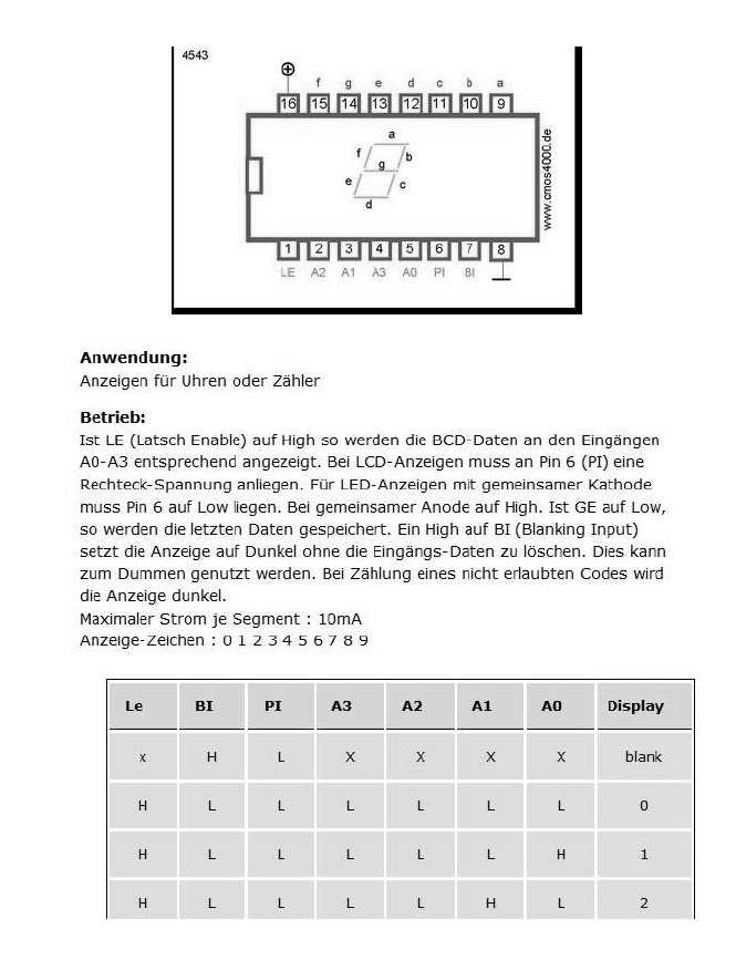

Ich habe einige 7 Segment Anzeigen mit Common Anode. Wenn ich aber die
diversesten diesbezüglichen Händler durchforste (Conrad,Reichelt) so
finde ich keine Angaben  bei den Anzeigetreibern ob es sich um welche
für Common Anode oder Common Kathode handelt. Die Datenblätter sind
leider alle Englisch und daher für meine mageren Englischkenntnisse kaum
zu lesen. Ich habe ein Datenblatt von SGS  beigefügt und zwei in meinen
Augen darin enthaltenen widersprüchlichen Texten. Auf Seite 1 steht dass
man Phase auf  Logic 0 also LOw setzen muss um Common Anode zu verwenden
und ein Verweis auf die Wahrheitstabelle. Die Finde ich auf Seite 3 und
dort steht dass ich den Wert der Phase auf 1 also High setzen muss. Und
das ist von allen verschiedenen Treibern bei Reichelt das einzige
Datenblatt das überhaupt etwas zu dem Thema Sagt.  Was ist da richtig,
oder gibt es einen Treiber wo es wirklich klar ist wie er anzutreiben
ist.
Wer kann da helfen?

Das mit der mit Pfeil markierten Bemerkung "invers of..." bezieht sich
auf die Form der Ausgabe.
Dann sind Segmente, die hell sein sollten, dunkel und umgekehrt.
Wie im Bild.
Soll 1216 sein und Anzeige invertiert.(Mit Mittelbalken ohne Belang!)
Für Common Anode willst du L-aktive Ausgänge, also muß PH auf H liegen.

von MaWin (Gast)
Nein,
For LED applications ... a logic 0 is requiredfor common-anode devices
Also PHASE an Masse.
Aber willst du wirklich den CD4543 ?
Der ist ziemlich schwach und eigentlich für LCD ausgelegt.
Bei 5V ist das Ding nur für ungefähr 0.5mA Strom gedacht,
deine 7-Segment-LED aber für 10mA. Sie leuchtet also nur
mit 1/20 der Helligkeit für die sie gebaut ist.

von Arne (Gast)
MaWin schrieb:
> Nein,
Das steht auf Seite 1 (nicht 3) und ist IMHO falsch. Bei Anwendung als
LCD-Treiber wird PH mit Backplane verbunden, also dem Aequivalent des
gemeinsamen Anschlusses bei LED-Anzeigen.
Richtig ist also: High fuer CA, Low fuer CC.

Also ich habe mal in das Datenblatt geschaut und soweit ich die Tabelle
und den Text entziffere braucht man da für LED Treiber Transistoren, das
heißt bei 4 Ziffernanzeigen 7x4 = 28 Stück, was dann wieder den Print
unnötig größer macht als ich es möchte. Die Lichtstärke kann sicher ein
Problem  ein,weil ich wiil das Ding bei Tageslicht betreiben. Und LCDs
passen mir schon allein optisch nicht in meine Designvorstellungen.
Ansonsten ist er ja offenbar dem CD 4543 sehr ähnlich also kann man ihn
vermutlich genau so steuern mit 1 auf Phase. Liege ich da korrekt?
Mit Schieberegistern muss ich ehrlich sagen kenne ich mich nicht so aus,
da bin ich noch zu grün denke ich. Also wenn der 74hc4543 das ohne
Transistoren schafft, dann sind mir die 1,60 / Stück egal weil das den
Print klein hält.
Danke für den Hinweis, weil den Unterschied in den Typen hätte ich so
nie gewusst.
Es wäre toll gewesen, wenn du hier zitiert hättest, auf welchen der
vorherigen Posts genau du dich denn beziehst. Ich vermute aus dem
folgenden, daß es dir jetzt um den 74HC4543 geht.
Nein. Weder der 4543 noch der 74HC4543 brauchen zwingend Transistoren,
um LED treiben zu können. Es hängt davon ab, wieviel Strom du durch
deine LED Anzeigen treiben mußt, damit sie für dich hell genug sind.
4-stellige Displays würde man auf jeden Fall multiplexen wollen. Für
4-stellig mit gemeinsamer Anode würde ich dir den TM1651 ans Herz legen.
Zu dem gibt es im Forum nebenan schon einen Thread samt Software:
Beitrag "Siebensegment und Tasten ansteuern mit TM1651 \ TM1637"
Dann wäre das deine erste Aufgabe: finde heraus, wieviel Strom deine
Anzeigen bei deinen Einbauverhältnissen und den dann bei dir
herrschenden Lichtverhältnissen brauchen. Danach weißt du dann auch,
welcher Decoder/Treiber überhaupt in Frage kommt.
Tip: eine low-tech Möglichkeit, den Kontrast (und damit die Lesbarkeit)
einer LED-Anzeige zu steigern, besteht darin, eine Filterscheibe in
passender Farbe davor zu setzen.
> Und LCDs
Schon klar, es geht ja darum, daß du deine LED-Anzeigen verwendest.
Wobei: LCD gibt es auch in "invertiert" - dann sind die aktiven Segmente
nicht dunkel, sondern hell.
Ja. Der ist von der Funktion her identisch, nur statt der 4000er CMOS
Technologie aus den 80ern verwendet er die aktuelle HCMOS Technologie
der 74HC Familie. Ist schneller, kann mehr Strom (naja). Geht dafür aber
auch nur mit 3V .. 6V statt mit 3V .. 15V wie der 4000er.
> Print klein hält.
Für diese Aussage kennen wir deine LED-Displays nicht. Aber vermutlich
ist auch der 74HC4543 zu schwachbrüstig. Wenn du bei Decodern bleiben
willst, würde ich zu 74LS47 raten (bei Reichelt €0,99). Die sind gut bis
24mA pro Segment. Sogar bis 100mA kommst du mit den weiter oben
genannten TPIC6C595. Für statische Ansteuerung brauchst du davon dann
einen pro Dezimalstelle.

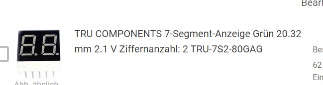

von Johann S. (johann_s554)
Also das sind die Anzeigen die ich verwenden will. Sie sind neu, also
werde ich sie nicht gegen andere tauschen.

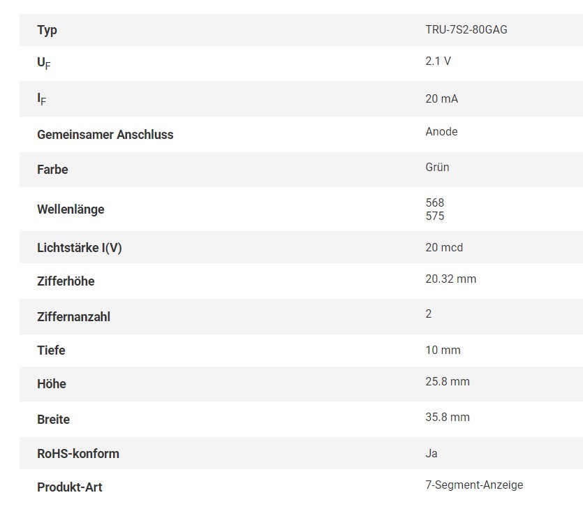

Harald W. schrieb:
> Ein Bild, das auch die Typenbezeichnung zeigt, bzw. sogar ein Link
> aufs Datenblatt wäre besser gewesen.
Also die Type steht doch ohnehin rechts im Bild aber ich habe jetzt auch
noch die Conrad Angaben dazu kopiert. Ein Pdf File habe ich dazu leider
keines. Offensichtlich brauchen die Dinger 20mA also werde ich die
74lS47 besorgen.

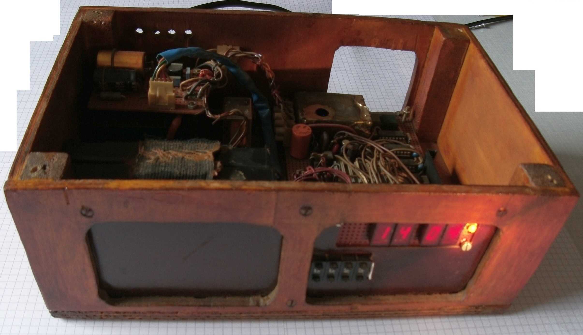

Michael B. schrieb:
> Der Johann will und kann nicht programmieren.
Will nicht stimmt, kann nicht stimmt nicht unbedingt. Assembler kann ich
nicht, höhere Programmiersprachen wie C# schon, aber wie du wieder
korrekt sagst, ich will nicht, ich will das Ding 'verdrahtet ' bauen
also nicht als Software sondern als 'Hardware Lösung'  auf dem Stand von
1970 ganz genau. Da endete die Schulausbildung. Und mit 15 hatte ich
eine Uhr mit Multivibratoren ( noch ohne ICs mit 2 Transistoren pro MV)
und Ziffern Anzeige Röhren gebaut mit selbst geätzten einseitigen
Printplatten. Das Ding lief auch, nur ist es bei der Uhr geblieben und

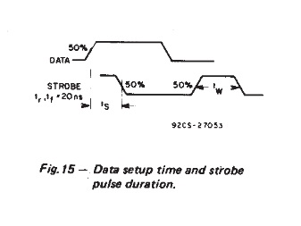

von Zeno (Gast)
Karl B. schrieb:
> (Die Latchfunktion ist etwas kniffliger.
> Einige brauchen nur einen Impuls an LE, andere ein Dauer High bzw. Low.)
Was ist an der Latchfunktion knifflig? Entweder verhält sich das IC als
normaler Dekoder oder die Eingänge sind abgetrennt und der zuletzt
anliegende BCD-Wert wird dekodiert. Bei dem genannten 4543 sind für LD=H
die Eingänge durchgeschalten, der Ausgang folgt quasi dem Eingang. Bei
L-Pegel wird halt die letzte BCD Kombination angezeigt.
Wenn man die Speicherfunktion nicht benötigt wird der Eingang einfach H
gelegt. Ich kenne eigentlich keinen Dekoder der da prinzipiell anders
funktioniert. Aber vielleicht gibt es ja so etwas.
von Karl B. (gustav)
Zeno schrieb:
> Bei
Mit knifflig meinte ich, dass bei einigen ICs ein spezifizierter Impuls
ausreicht.
Dieser Übernahmeinpuls darf auch nicht zu kurz sein.
Wann nun genau was zu welchem Zeitpunkt gespeichert wird, ist also nicht
ganz so einfach, wie sich das zunächst anhört.
ciao
gustav

Axel S. schrieb:
> Was den Strom angeht: die 20mA aus dem
> Datenblatt sind der Maximalwert.
 Segment Anzeige benötigt Der 74LS47 hat laut meinem Datenblatt sogar
200 mA. Die 7 Segment Anzeige braucht laut Fa. Conrad Daten 20mA Das
geht locker. Trotzdem ist dimmen eine gute Idee, weil wenn ich schlafe
braucht es nicht so hell sein.
Zu Funkuhr: Wenn man mal mein Alter am Buckel hat ist eine 'genaue' Zeit
nicht mehr so wichtig. Man orientiert sich ohnehin mehr an den aktuellen
Tages Ereignissen, sprich wann bringt jemand die Tabletten, wann kommt
das Mittagessen und wenn das mal ein paar Minuten zu spät kommt ist es
auch egal.
