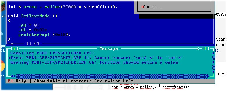

Hallo guten Tag. Ich möchte bitte eine Grafik VGA320X200 256 Color in einen Reservierten Speicherbereich legen , sind glaube ich so 64kb. Ich möchte dann bei einer Spriteverschiebung dort ein Teil wieder nach VGA kopieren wo das Sprite war. Wie mache ich das bitte in TC3? Wie kann ich den TCC dazu bringen das ich es so Compiliere , das ich noch mehrere Segmente anlegen kann? SMALL wird wohl nicht reichen? Danke. GRuss

http://www.c-jump.com/CIS77/ASM/Directives/D77_0030_models.htm Compact könnte passen dem dem Borland C++ 3.1 geht da so auf der Konsole oder einfach in den Projekt-Settings in der IDE bcc -ml pixel.c könnte bei dir tcc -ml pixel.c sein Vermutung -ms - small? -mh - huge? -mc - compact? -ml - large?

Peter B. schrieb: > Ich möchte bitte eine Grafik VGA320X200 256 Color in einen Reservierten > Speicherbereich legen , sind glaube ich so 64kb. malloc > Ich möchte dann bei einer Spriteverschiebung dort ein Teil wieder nach > VGA kopieren wo das Sprite war. memcpy
Danke für die Hilfe. Ich glaube ich falle euch bald auf dem Wecker. Aber manche Sachen finde ich, die passen dann nicht zum TC3. Das malloc zb habe ich gefunden: int * array = malloc(2 * sizeof(int)); Funktioniert nicht. Danke. Gruss
Die Meldung passt, da dein Code als C++ übersetzt wird. Dort ist es nicht zulässig, ohne Cast von void* nach int* zu konvertieren. In C wäre das anders.

Peter B. schrieb: > Funktioniert nicht. Und was sagt die Meldung? Ja, ich hab sie gelesen. Jetzt musst Du sie noch lesen und verstehen. Hint: casting
nun viel einfacher wäre es die Datei in *.c umzubenennen, dann ist reines C. Ich sehe nirgens dass der TO in c++ programmiert. Ich würde dir empfehlen die Borland Dokus zu beschaffen. So gut wie alle Bücher sind als PDF im Netz zu finden. (bitsavers).
