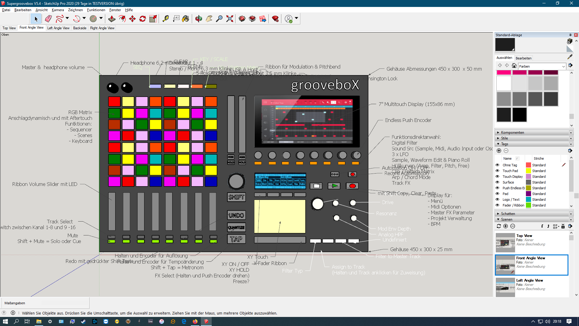

Auf der Basis dessen und was ich gerne hätte hab ich jetzt die letzten
Tage angefangen mein eigenes Gerät mal als 3D Modell umzusetzen (siehe
angehängtes Foto)
Das ist noch eine "alte" Version, weil ich gestern Nacht noch ein paar
kleine Änderungen gemacht habe. Aber im groben ist es das so.
Das ist meine Liste mit Tech Specs und Features wie ich es mir aktuell
vorstelle:

Jetzt wo das äußere soweit "fertig" ist stelle ich mir natürlich die
Frage:
Wie realisere ich das Innenleben?
Konkret möchte ich wissen:
Wie entwicklet man jetzt die ganze Schaltung?
Wie entwickelt man die Firmware dazu?
Was für eine Prozessor eignet sich?
Welchen RAM nutzt man am besten?
Sind DSP Chips noch zeitgemäs oder sollte man gleich auf FPGA setzen?
Mein Ziel ist ein funktionierender Prototyp den man dann später auch
vermarkten kann.

Heute nach Feierabend werd ich das Modell zuhause noch fertig machen
noch mal auf Fehler checken (ich hab die Pads z.b. zu klein gemacht) und
dann wenn alles fertig ist noch mal hier hochladen.
Ein bekannter von mir macht mir dann auch ein 3D Rendering dazu damit
man sich vorstellen kann wie es "real" aussieht.

Ja, ich hab noch ein paar Fehler in der Konzeption die mir auch erst
aufgefallen sind als ich so den Workflow durchgegangen bin, das ist mir
bekannt und ich arbeite schon daran. :-)

Das kleinere Display unten ist dann für Status angaben und das System
und Routung Menü (wo man so gut wie nie rein muss)
Der wichtigste Faktor ist am Ende: So wenig wie möglich durch Menüs zu
klicken. Also alles muß per Knopfdruck sofort erreichbar sein.
Die Matrix links stellt den Sequencer dar, das Keyboard zum einspielen,
die einzelenen Scenen und die Pattern / Clip Länge.
Rechts das Touchdisplay stellt z.b. die Hüllkurven da, das digitale
Filter oder die LFOs, alles per tastenklick darunter direkt erreichbar.
Die 8 Touchfader unten sind für die 8 Audio Kanäle (Volume) und mit
einem klick auf den unteren Button schaltet man auf die entsprechende
Midi Spur (1-8 ist audio 9-16 ist midi)
Das Touch Pad rechts is dem Kaoss Pad nachempfunden. Da sind die Master
Effekte drauf wie Filter, Delay etc. während der Performance.
Daneben ist dann das analoge Multimode Filter das man per Knopfdruck
einem der 8 Audio Kanäle oder dem Master zuweisen kann.
So hat man alles on the fingertips und muss durch keine Menüs scrollen
(wie das bei der MC 707 z.b. der Fall ist)

von S. R. (svenska)
Die Hardwarevoraussetzungen (2 GB RAM, Ethernet, Display, SSD, ...) sind
so gewählt, dass du das Ding effektiv nicht mehr selbst entwickeln
kannst.
Das heißt, dass du erstmal mit sämtlichen I/O-Anforderungen losziehst
(diverse MIDI, Tasten, Display, etc.) und das mit einem Raspberry Pi
oder ähnlichen Boards abgleichst. Die Mühe mach' ich mir jetzt mal
nicht. Außerdem solltest du deine Latenzanforderungen definieren.
Was du selbst entwickelst, wäre:
(a) ein Pi-Hat (oder wie diese Aufsteckplatinen heißen), wo du deine
Schnittstellen draufsetzt (z.B. die Optokoppler für MIDI);
(b) das Gehäuse inklusive aller Knöpfe und so weiter;
(c) die Software.
Wahrscheinlich wirst du einen Mikrocontroller auf deinem Board brauchen,
der das Basisboard von bestimmten Echtzeitaufgaben entlastet (du wirst
eher keine 4 UARTs für MIDI haben, aber ein etwas dickerer STM32 kann
sich als 4x USB-MIDI ausgeben und gleichzeitig noch die ganzen Knöpfe
und Regler via USB-HID bereitstellen).
Damit kannst du alleine einen Prototypen innerhalb eines Jahres stemmen,
wenn du dich ranhältst und auch mal ein bisschen Hilfe ranholst. Vieles
gibt es als Open Source-Software schon (z.B. Synthesizer, MIDI, etc).
Wenn dir die Anforderungen nicht ausreichen und du mit FPGAs einsteigen
willst, dann ... kannst du direkt einpacken. Alleine ist das ein
mehrjähriges Projekt bis zum Prototypen. FPGA macht man nicht so "mal
eben".
Ansonsten sind deine Prioritäten ein bisschen komisch. "FPGA oder DSP",
"welcher RAM-Chip", "7"-Display" und noch nichtmal ein bisschen
Konzept... :-)
> (c) die Software.
OK ich denke das krieg ich hin!
Das muss ich später erstmal googlen ^^
Das ist ein guter Zeitrahmen. Könnte ich hinbekommen.
> eben".
Das ist klar. Da lass ich dann lieber die Profis dran :)
> Konzept... :-)
Warum? Ich weiß nur das früher für die Effekte DSP Chips verbaut wurden
und auf der letzten Musik Messe und NAMM haben viele Hersteller von
diesen neuen FPGA Chips geschwärt und was man damit alles tolles machen
kann. Für mich ist das sowieso alles Bahnhof, aber ich finde den Gedanke
gut einen moderneren Leistungsfähigeren Chip zu nutzen.
Die Frage nach dem RAM ist auch finde ich logisch, weil in mein MacBook
packe ich halt einen RAM Riegel und dann ist der da drin und werkelt,
aber auf so ein Gerät steckt man ja den RAM nicht der wird ja aufgelötet
(nehme ich an!?) Darum kanns ja auch sein das man sich mehr RAM nimmt
weil dann ja nicht so viel Platz gebraucht wird als wenn ich Riegel
einbauen muss.
Was ist an dem 7" Display verkehrt?
Konzept hab ich, aber ich weiß nun mal nicht ob das auch von der HW her
so zu machen ist wie ich es mir vorstelle. zb passt das alles überhaupt
so ins Gehäuse? Da ich nicht weiß welche Bauteile ich da brauche kann
ich auch nich sagen ob die Masse so passen. Ich hab nur einfach bei den
anderen geschaut wie das da verbaut und angeordnet ist und dann
abgeschätzt das es so und so passen müsste.
Wie gesagt ich lerne noch und bin lernfähig. Also wenn mir jemand sagt
so geht dass nicht dann kann ich mich anpassen.
Ich weiß für euch hier klingt das sicher komisch was ich möchte, aber
ich hab mir quasi aus allen Geräten die Top Features rausgesucht und in
meine Maschine integriert.
von Oliver R. (superberti)
also rein softwaremäßig ist Dein Projekt schon sehr ambitioniert.
So 2-3 Mannjahre sind dort schnell versenkt. Und wer soll das nebenbei
machen? Außerdem brauchst Du einen Softwareentwickler, der entweder
selbst Musiker ist, oder in Deiner direkter Nähe wohnt, damit man sich
das Ganze auch vorstellen kann.
Dazu kommt noch Hardware (Platinen, Gehäuse, etc.) und Design. Ohne
einige Vollzeitentwickler halte ich das nicht für realisierbar.

Ich glaube auch, dass das mehrere Mannjahre Arbeit bedeutet. Getreu nach
dem Motto: Je weniger man weiß desto einfacher kommt einem alles vor.
Trotzdem, um ein Betriebssystem kommst du nicht herum und das wird wohl
Linux werden. Egal ob auf Raspi oder sonst was. Bei Raspi und Konsorten
werden deine feuchten Effektsektion-Träume wohl auch nur durch DSPs
realisiert werden können, ansonsten ist "etwas" mehr Rechenpower für das
alles nötig.
Das Display kommt per HDMI dran, Audio über USB. Den kompletten
Bedienkram (Regler Taster Leds u.s.w.) kann ein kleiner 32bit µC
erledigen. Interfaceprotokoll ist dann natürlich Midi, oder moderner
OSC. Das kommt dann halt entweder per USB oder Ethernet ins System. Die
gesamte Hardware wird wohl nicht das größte Problem werden. Deine
Software Illusionen wirst du in deinem Leben wohl nicht mehr gebacken
kriegen wenn du jetzt auf Stand 0 bist.
Es gibt zwar genügend Code-Quellen im Internet der Teilaufgaben abdeckt,
das alles unter einen Hut zu kriegen wird aber nicht einfach. Manche
Effekte und Algorithmen, die deinen Ansprüchen genügen, werden weltweit
nur von einer handvoll Firmen oder Leuten gemacht, und die werden wohl
kaum ihr Lebenswerk für lau zur Verfügung stellen. Ich denke da mal nur
an Pitchshift und Reverb.

Das Ganze klingt spannend, allerdings noch in einem sehr frühen Status.
Intuitiv würde ich einen kleinen Embdedded-PC nehmen, eine vernünftige
Soundkarte dazu und eine Lösung für die Ansteuerung der RGB Matrix und
der Slider (da fehlt mir gerade noch die Phantasie; notfalls strickt man
dafür ein USB-Device).
Fahre doch kommende Woche mal nach Nürnberg auf die Embedded und schaue,
was es so alles gibt. Nimm ein Grobkonzept mit und rede mal mit ein paar
Leuten. Die beißen nicht :)
Ansonsten würde ich mir ein Lastenheft wünschen, in dem nicht nur grob
beschrieben ist, was deine Groovebox können soll, sondern detailliert
(was macht welcher Taster, was welcher Slider, wozu dienen Touchpad und
Bildschirm, welche genauen Funktionen soll das Gerät haben, welche
Anschlüsse, ...).
Danke! Ja sehr früh. Aber es nimmt immer mehr Form an. Ich hab z.b.
schon während ich das 3D Modell gebaut hab direkt Verbesserungen machen
können die sich aus der Lage ergeben haben :)

Ohne den Begriff gekannt zu haben hatte ich sowas gestern abend schon
angefangen :D
Ich fand nämlich auch das sowas fehlt, zumal die ganzen Kommentare auf
der Grafik schon nicht mehr lesbar sind auf Dauer.
von temp (Gast)
Da müsste man erst mal eine RGB Matrik haben die Anschlagdynamic und
Aftertouch kann. So was kriegst du fertig nicht zu kaufen und wenn du
nur das entwickelt hast ist die erste Privatinsolvez durch. Software ist
die eine Seite, um eine vernünftige Hardware geht ohne Werkzeuge nicht
und das was du vor hast auch nicht mit dem 3D Drucker. Träum weiter...

Es wäre vielleicht leichter, so eine Groovebox "umzubauen",
oder als Startpunkt der Entwicklung herzunehmen.
Hast du da mal reingeschaut, wass die verbauen?
Mach mal ein paar Fotos, und zeig die her :-)
Der Preis der Roland GB ist mit kleinen Stückzahlen (<10000) nicht
zu schlagen, für die Fertigung brauchst du mehrere Spritzgusswerkzeuge,
und günstig geht die Handarbeit nur in Fernost mit sehr hohem Risiko.
Hast du dir überlegt:
Was wäre dein akzeptabler Verkaufspreis?
Wieviel Stück möchtest du verkaufen?
Wie gross ist der Markt?
Wieviel schlägt der Händler drauf?
Wie willst du das Ding verkaufen?
Ohne darauf Antworten zu haben, würde ich die Finger davon lassen...
Aber abgesehen von der Hardware, die Software ist dabei
deutlich aufwendiger, wenn alles superflüssig funktionieren soll.
Von der Rechenleistung mache ich mir da keine grossen Sorgen,
nimm einen STM32H7, der reicht dafür locker.
Dann sparst du dir das Linux mit all den Problemen,
und hast Echtzeit und geringe Latenzen.
Auch ist das stromsparender, als ein Application Prozessor
mit Linux drauf, falls du Batteriebetrieb andenkst.
Allerdings musst du dann Abstriche beim DDR Ram machen.
USB, SD Karte sind aber kein Problem.
Ich würde versuchen, sowas in Einzelblöcke mit definierten
Schnittstellen zu zerlegen,
das hat den Vorteil, dass du eine verteilte Entwicklung
machen kannst.
Gerade für ein Open Source Projekt ist das sehr wichtig.
Wenn so eine GB sowieso aus drei Einzelteilen (Sampler, Sequenzer und
noch was) besteht, warum dann nicht drei separate Geräte entwickeln,
die sich später verheiraten lassen?
Auf alle Fälle ein interessantes Projekt!
Grüsse,
Udo

Das waren deine Anforderungen:
Chris G. schrieb:
> Master Stereo Out
>     Headphone Out
>     4 x Einzel Out (Stereo / Mono)
>     4 x Audio In (Stereo / Mono)
und das passt nicht zu:
Chris G. schrieb:
> Nur MIDI & File Transfer, kein Audio über USB
Wie sollen den die 20einzelenen Kanäle rein und raus kommen? Natürlich
sind dir bestimmt auch 16bit und 44,1kHz zu wenig. Da bleibt neben USB
nur noch PCIe. In beiden Fällen wirst du nicht umhin kommen etwas
fertiges zu nehmen oder es auszuschlachten. Noch dazu etwas wofür es
Linux-Treiber gibt. Ansonsten hast du keine Chance mit deinem Wissen, du
weißt ja nicht mal was dich erwartet. An der Entwicklung von stabilen
Treibern mit geringer Latenz scheitern regelmäßig sogar große
Hersteller. Also musst du schon auf so was wie RME zurück greifen. Aber
einen Trost für dich gibt es: Kredite sind relativ billig. Klar, man
kann sowas auch mit DSP und FPGA machen. Da liegt die Betonung aber auf
man und nicht du.
Na prima 20 Audio Kanäle + 128 Stimmen Sampleplayer + PitchShift + einen
Sack voll Effekte und Filter. Den langsamen Kram wie Midi lassen wir mal
weg.
Never ever! Das mag für ein Gitarreneffektgerät eine schöne Spielwiese
sein aber nicht für das was auf der ersten Seite dieses Threads steht.
von Udo K. (Gast)
temp schrieb:
> weg.
Pass mal auf, was du so schreibst.  Ich wette mal, das die
käuflichen GB Prozessoren wesentlich weniger
Rechenleistung verbauen.
Blos weil >98% der hier postenden zu blöd oder faul sind, einen
Algorithmus effizient hinzukriegen, heisst das noch lange
nicht das Firmen wie Roland das nicht hinbekommen, wenn sie
dabei 1 Euro sparen können.
Vergiss nicht, GB gibts seit mehr als 15 Jahren, da gab
es soviel Rechenleistung noch gar nicht.

Udo K. schrieb:
> Hi Chris,
> mich würde interssieren, was du bei einer Groovebox (GB) wie der
> Roland MC-707 vermisst?
Hallo Udo!
Ich will es dir erklären.
Die Mc 707 hatte ich jetzt seit Dezember hier zum ausprobieren. Hab sie
letzte Woche zurück geschickt.
Was mir dort fehlt / K.O. Kriterien sind:
- man hat nur 60 Sekunden Aufnahme Zeit für Loops
- für die Soundbearbeitung sind zu wenig Regler (oder ein Touch Display
vorhanden)
- man muss durch zig Menüs tauchen um auf Werte zuzugreifen die normal
per Knopf von der Oberfläche aus erreicht werden sollten
- der arpeggiator is unzureichend (Roland hat ihn einfach aus Gerät
gestrichen! In allen Vorgängern war er drin)
- Midi wurde nur halbherzig bis schlecht umgesetzt. man kann fast nichts
per midi ansteuern.
- die bedienlogik ist teilweise fragwürdig. man ist sich nie sicher wann
man für was welchen regler drehen soll oder zum bestägigen drücken muss
- die verschaltung des master EQ und Comp ist verkehrt herum (lässt sich
auch nicht umstellen)
- man kann kein projekt nachladen während der sequencer läuft. im club
context hieße das man spielt ein stück. längere pause. nächstes stück.
wenn du so in einem club auftritts dann ist die tanzfläche schnell leer.
- drückt man aus versehen (und das kommt häufiger vor) auf einen button
der ein browser fenster aufruft reagiert das gerät solang nicht bis die
sanduhr weg ist ( auch das ist live nicht hinnehmbar)
Das waren jetzt nur ein paar Punkte aber da ist noch mehr was no go ist.
Leider nicht. Hät ich da was bei kaputt gemacht dann wäre ich die 900 €
los gewesen :D Sowas überlass ich Markus Fuller ^^
Naja wir lassen unsere Waren auch unter anderem in Asien produzieren.
Der Chef würde mich da schon reinbringen :)
Mein akzeptabler Preis?
Also das teuerste Gerät das ich bisher gekauft hab hat in DM 3.500
gekostet und in Euro war meine teuerste Maschine .... 2.000 € Also 2.000
€ wäre auch der MAX Preis den es eher unterschreiten sollte.
Kleine Stückzahlen wenn ich keine große Firma als Branding dafür
begeistern kann.
Der Markt ist relativ groß wie man an den ganzen neuen Geräten so sieht.
Aber das ich auch relativ. Aus anderer Sicht betrachtet ist der Markt
dafür relativ klein (vergleicht man das z.b mit einem reinen
Synthesizer)
Hatte Direktvertrieb angepeilt und später evtl über nen Großhändler.
Wenn nicht sofort von Anfang an. Im März ziehn wir um und dann rede ich
da mit den Leuten vor Ort noch mal.
> machen kannst.
Danke für die nützlichen Tips!
> Grüsse,
> Udo
Hm meinst du jetzt drei eigenständige Geräte und daraus dann ein Board
machen?
> Chris G. schrieb:
>> Master Stereo Out
>>     Headphone Out
> man und nicht du.
Das ist schon richtig so. Die anderen Geräte haben auch nicht mehr
Ausgänge. Die sind dafür da wenn man spezielle Sounds durch ein externes
Effektgerät jagen will z.b. Man muss nicht alle 8 Kanäle separat
rausführen. Und wenn doch kann man auch 8 Einzelausgänge rein machen wie
beim Toraiz z.b. Dann würde halt der ganze CV Kram rausfallen. Das wäre
nicht schlimm ich hab sowieso kein Modular System mehr. Hatte es halt
eingeplant damit alles was es grad so gibt angeschloßen werden kann.
klar reicht mir 44.1 khz und 16 oder 24 bit. warum sollte man da mehr
brauchen auf der bühne!?
Eben und aus genau dem Grund kein USB Audio!

von Udo K. (Gast)
Ich habe mir dein Bild von der GB genauer angeschaut.
Leider ist die Beschriftung schwer zu lesen.
Wenn man sowas noch nie bedient hat, dann ist es unmöglich,
zu verstehen, was da genau passieren soll.
Das wird bei der Entwicklung auch ein riesen Problem werden,
wenn Techniker und Musiker zusammenkommen, und der eine nicht weiss,
was der andere meint...
Also, es braucht eine viel detailiertere Beschreibung, in der
die Funktion der Tasten genauer erklärt wird.
So genau, das ein Techniker im Kopf den Algorithmus dahinter
zusammenreihmen kann.
Genial wäre auch, so ein Gerät mal vorzustellen, und zu
erklären, was wie damit gemacht wird.
Sonst steigt da jeder nicht Musiker aus.
So aus naiver Entwicklersicht:
- Aftertouch:  gibt es da fertige Tasten, oder muss man das
  erst irgendwie kundenspezifisch bauen.
  -> in der ersten Version erst mal weglassen
- Touchpad: ist das notwendig?  Ich glaube die Auswertung in SW
  kann ziemlich anspruchvoll sein.
  -> in der ersten Version weglassen
- 2 Display
- Komplexität
  -> zu viele Funktionen, erst mal reduzieren auf das notwendigste
Es wäre super, JEDE Funktion mit einer Taste zu versehen
(mit maximale einer Zweitfunktion).
Das hilft ungemein in der Entwicklung, weil es dich zwingt,
sich am Anfang über jede Funktion klar zu sein.
Ob die Idee drei separate Geräten (Sequenzer, Sampler..) zu entwickeln,
und die dann in ein gemeinsames Gehäuse zu integrieren gescheit ist,
weiss ich nicht...  es hat aber den Charme, die
Funktionsvielfalt zu reduzieren.
von 0x64 M. (Gast)
Ich schrieb:
> Mal ne blöde Frage:
> Ihr seid ein paar Leute, die sich an einem Produkt stören. Wieso wendet
> ihr euch nicht an den Hersteller?
> Wenn ich deine Kriktik oben verstanden habe, scheint ja einiges nur
> Software zu sein was euch stört.
> Also evtl. hat der Hersteller ein offenes Ohr für euch. Wäre zumindest
> das einfachste, billigste und frustfreieste.
Die Idee für das Teil hab ich schon ein paar Jahre, aber ich hab (aus
genau dem Grund das es teuer und langatmig werden wird) gehofft das doch
noch was kommt. Dann kam die MC 707 und hat maßlos enttäuscht!
Nicht falsch verstehen. Die Sound Engine ist der Hammer und ein Traum
für jeden Musiker!!! Aber Der Sampler ist eher lächerlich. 60 Sekunden
Loopzeit? Was soll man damit anfangen? Nachladen geht ja nicht ohne das
man alles stopppen muss und der Soundeditor ist ein Menügrab!
Das ist weit weg von intuivem kreativem workflow.

von Thomas Z. (usbman)
Chris G. schrieb:
> Das mag sein. Aber bei mir ist es ja auch so. Es haben jetzt schon
> andere Musiker angefragt wann ich ein Testgerät hätte xD
Ohne dir nahezutreten. Ja Musiker wollen immer neue Sachen testen. Der
Punkt ist aber würden die es auch kaufen?
Du hast hier ja ein schönes Wunschkonzert zusammengestellt. Auf dem PC
eine Frontplatte zu zeichnen ist einfach. Rechne einfach mal zusammen
was die Elemente auf deiner Frontplatte in 100er Stückzahl bei
ordentlicher Qualität kosten.
Es würde mich wundern wenn nur die Frontplatte unter 1000 € liegt. Da
hast du noch keinen Controller und schon gar nicht eine Software.
Was soll deine USB Schnittstelle den spielen? Host oder Device? Für Midi
wird es wohl ein USB Host werden müssen. Nur weil du gehört hast dass
heute alle mit FPGA machen. Schau dir Mal die Preise solcher HD FPGAs
an.
Was glaubst du warum die bekannten Hersteller sowas nicht haben? Der
Grund ist sicher nicht dass die das nicht können sondern eher dass es
sich nicht lohnt.

von 0x64 M. (Gast)
Thomas Z. schrieb:
> an.
> sich nicht lohnt.
Das ist nicht nur die Frontplatte ich hab das ganze Modell schon als 3D.
Hier ist ja nur ein Screenschot von der Frontplatte drin. Hinten sind
auch schon die Anschlüße angezeichent etc.
Klar ist des teuer in kleinen Stückzahlen, aber bevor ich dazu komme
muss und brauch ich ja erstmal einen Prototypen der läuft. Vielleicht
läuft es ja wie mit dem Monodeck und am Ende ist das Gerät nur für mich
sinnvoll. Aber auch wenn es so wäre, dann wär ich wenigstens zufriden
weil ich machen kann was ich möchte wie ich möchte. Dann wars halt das
teuerste Gerät ever.
Also Novation hat in den neuen Geräten den FPGA drin. Da hab ich das ja
auhc das erste mal gehört und andere haben jetzt auch die Dinger
Teilweise schon drin.

von 0x64 M. (Gast)
Ja klar das denke ich mir auch. Die Beschriftung ist natürlich aus
Musiker sich geschrieben, nicht aus Entwickler sicht. Ich werde das hier
mal aufschlüßeln.
ja es gibt klaviaturen und pads mit aftertouch zu kaufen (die Die Firma
Ableton hat die z.b. in Ihrem Push 2 verbaut ->
https://ableton-production.imgix.net/tours/push/header-tech-specs.jpg?auto=format&fit=crop&fm=jpg&ixjsv=1.1.3&w=933
Akai hat die auch schon verwendet. Also ich denke die kommen alle aus
dem selben Werk.
Weglassen wäre keine Option weil das zum expressiven spielen gehört.
Genau wie die Anschlagdynamik.
Hier ein Beispiel dafür: https://www.youtube.com/watch?v=aYHUp8SYu-k
Notwendig ist es theoretisch nicht, man könnte es auch in den Touch
Screen integrieren, allerdings macht es schon Spass wenn das separat
vorhanden ist weil so fällt der Schritt weg das man ersmal dahin
schalten muss.
Hier ein Besipiel warum ein XY Pad für live recht geil ist:
https://www.youtube.com/watch?v=O2vBNjo45lw
Das Gerät hab ich auch lang gehabt. Es macht halt Spaß mit einem Finger
2 Parameter auf einmal zu ändern, gern auch bissle mit Chaos drin.
Udo K. schrieb:
> - 2 Display
Hm das wird schwer weil das Konzept darauf aufbaut das der Mainscreen
unterbrechungsfrei immer die ausgewählte Option darstellt, aber
villeicht ließe sich das ja sinnvoll umsetzen (Werte in einer Kopfzeile
angezeigt z.b. aber ich fand das immer ätzend wenn es nicht schön
sichtbar war) und dann reicht ein Display ja. Müsste man mal sehen.
Udo K. schrieb:
> - Komplexität
Das ist es und wenn ich jetzt keinen Fehler mehr finde muss man bei
meiner Maschine auch alles nur einmal klicken oder respektive einmal mit
Shift klicken für die Sekundärfunktion.
Bin mir relativ sicher und es ist auch alles soweit durchgeklügelt. Beim
Octatrack mkI als auch mkII ist es ein reines Horrorbeispiel wieviel
Shift und Doppelfunktionen das Teil hat. Ich den seit er rauskam 5 mal
gekauft und wieder verkauft bzw zum Händler zurück geschickt. Eine reine
Hassliebe das Teil ... und das sagt praktisch jeder der das Gerät hat ^^
Ich denke wenn man die Zeit die dafür draufgeht betrachtet würd ich
liebr direkt mit dem eigentlichen Produkt loslegen :)
So hoffe das gibt jetzt etwas mehr Klarheit.
Na dann ist das alles natürlich ganz anders. Wo hilft dir das 3D Modell
jetzt genau?
Was ich meine ist was ganz anderes. Üblicherweise wird die Bedienung von
der eigentlichen Funktion getrennt. Du hast dann sowas wie eine
intelligente Frontplatte und eine Processing unit für die
Funktionalität. Zumindest war ich in der Vergangenheit an Projekten
beteiligt die das so handhaben.
Ich weiß aber auch von einigen gescheiterten Projekten im pro Audio
Bereich. In keinem Fall war dabei die Technik das Problem sondern immer
waren wirtschaftliche Ursachen für das Scheitern verantwortlich. Auch
Firmen wie Roland produzieren relativ kleine Chargen. Das macht solche
Produkte teuer und automatische Fertigung uninteressant.

@Chris:
Ohne jetzt die ganze Wunschliste im Detail gelesen zu haben: Viel zu
ambitioniert, das so als eigenstaendiges Geraet zu entwickeln.
Aber: Ueberleg dir doch mal, wie du es auf folgende
Prototypenanforderungen runterkochen koenntest:
- Grund-Funktionalitaet (UI, Konfig) im PC implementieren
- Konfiguration, Midi, Audio I/O per (GigaBit) Ethernet
- Filter, Sampling, Kompressions-Codec, auf 56k-DSP-Basis
- Mit weniger Kanaelen auskommen (64)
Kommt auf die Software an. Wenn du auf die gute alte Motorola
56k-Architektur aufsetzt, kriegst du ev. einige Audio-Spezis mit ins
Boot (schlussendlich eine Geldfrage) und kannst auf eine Menge
bestehender Implementierungen aufbauen - somit kann der Plan hinhauen.
Andere Variante: Blackfin BF53x haben sich auch gut bewaehrt, gibt da
ebenso einige Toolboxen und vom 56k portierten Code, sowie eine
groessere Bibliothek. Vorteil hier: Der Chip ist schnell und ist nicht
nur DSP. Nachteil: Nischenmarkt.
Persoenlich wuerde ich aus Gruenden der Nachhaltigkeit ein bestehendes
FPGA-Design hernehmen und noch 1-2 56k-Cores dazubacken. Wenn jemand ein
Mannjahr finanzieren kann :-)
Das ganze kannst du im Prinzip auf einem FPGA-Board mit HDMI-Out
(Soundausgabe) und Ethernet oder FX3-Anbindung (USB 3.0) erst mal
prototypen.
Ansonsten: Viele Koeche verderben den Brei, es gab hier schon eine Menge
Rohrkrepierer zu aehnlichen Vorhaben. Wenn du einen herzeigbaren
Prototypen hast, gibt es eigentlich nur ein paar wenige, an der Hand
abzaehlbare Firmen in Europa, die das Ding an den Markt bringen koennen.
Wenn's so sexy wird wie ein gewisser Gitarrenamp aus Recklinghausen,
stehen Dir da garantiert Tueren offen.
von 0x64 M. (Gast)
Danke für die ganzen Tipps!
Ich überarbeite das Design noch mal und Streiche einiges raus.
Es ist da doch noch zuviel dran / drin.
Wenn ich alles durch reduziert hab geb ich noch mal Rückmeldung :)

von Mark S. (voltwide)
Vielleicht könntest Du Carsten Meyer von der C't Redaktion für dein
Projekt interessieren.

von Udo K. (Gast)
Hey Leute, und "Chris der Rocket-Man",
das ist doch ein technisches Forum!
Da bringt mal jemand einen interessanten Vorschlag,
der mal nicht das 1000 Labornetzteil betrifft,
oder Fragen wie "warum geht mein printf() nicht?",
und 50 von 100 Beiträgen sagen, das geht nicht weil:
- zu aufwändig
- zu unerfahren
- zu teuer
- ich kann so was nicht machen
- das geht doch nicht, dass jemand anderes sowas macht
- ich will einfach nur blöd sein und trollen
- etc.
Aber mal ehrlich, das bringt doch nach den ersten 3
Beiträgen in dieser Richtung nichts. Ist schade um die Zeit.
Und so kompliziert ist eine GB auch wieder nicht.
Da muss man auch keinen neuen Raketenantrieb erfinden.
Ein Arm M7 mit reichlich Schnittstellen und Ram, Ein Display,
eine Matrix mit 100 Knöpfen und Schiebepotis,
ein Audio Codec, und fertig ist der erste Hardware.
Wenn man die Featuritis klein hält, und exotische Bauteile
umschifft, von denen man die Einkaufsquellen nicht kennt,
dann können 2-3 Leute, die nicht die ganze Zeit nur jammern,
sowas schon auf die Beine stellen.
von Chris der Rocket-Man (Gast)
> sowas schon auf die Beine stellen...
Ja, 2-3 Leute für ein Jahr. Kostenpunkt 300-500 Tausend Euro. Wenn Chris
anfänglich geschrieben hätte, dass er in dieser Größenordnung
vorfinanzieren möchte, wäre alles easy.
Ich lese von ihm aber:
Chris G. schrieb:
> Weil jetzt überstürzt ne Firma gründen ohne überhaupt nen lauffähigen
> Prototypen zu haben wäre ziemlich dumm. Auch die Geldgeber würden es
> sicher begrüßen mehr als nur eine Idee und ein Render vom Endprodukt zu
> sehen!?
Das sieht eher danach aus, dass ihm 200€ für eine Firmengründung als ein
zu großes Risiko erscheinen. Da herrscht bei Chris ein wenig
Realitätsverlust über 3 Größenordnungen.

Aber ich danke allen die hier konstruktiv Beigetragen haben. Ich konnt
auf Basis der ganzen Tipps noch mal einige Bauteile vom Gerät streichen
oder verkleinern und so wird das alles immer einfacher und auch
günstiger am Ende :)

Ich hab das kleine Menü Display gestrichen, das Touchdisplay gestrichen
(und durch ein normales ersetzt), alle Touch Stripes gestrichen und
durch Fader ersetzt,die SSD Erweiterung rausgenommen (nur noch SD und
interner Flashspeicher), auf 8 endlos Encoder + 1 Push Endlos Encoder
reduziert, den RAM auf 512 MB reduziert (längere Samples kann man direkt
von der SD Karte streamen, daher ist nicht so viel RAM nötig)
Das waren soweit die größten Änderungen.
> aber ich hab mir quasi aus allen Geräten die Top Features
> rausgesucht und in meine Maschine integriert.
Nein, du hast aus der Werbung verschiedener Geräte abgeschrieben.
Eigenleistung war da bisher noch keine. Die solltest du jetzt erstmal
bringen.
Vielleicht solltest du dir einfach eine Software für dein MacBook
suchen, die das kann, was du willst, dir deine Hardware als
USB-Eingabegerät dafür bauen und damit das Programm fernsteuern. Dann
reicht sogar ein normales USB-Kabel, vielleicht.
Ich sehe noch reichlich Potential aka Unwissenheit.
Wenn du so naiv rangehst, dann wird das nix.
Zum Thema Latenz haben wir mit Cubase einige Experimente gemacht, wo der
Gitarrist sein eignes Spiel über Kopfhörer durch den Rechner durch auf
den Kopfhörer bekam. Es stellte sich heraus, das max. 10ms, besser 2ms
Latenz das sind, was man als Mensch nicht mitkriegt.
Meine Herangehensweise wäre übrigens eine komplett andere. Ich würde
erstmal gar keine Gehäuse oder Pipapo bauen, sondern eine nackte Platine
mit einem dicken STM32, wie ein Nucleo oder H7 Discovery auf den Tisch
legen und daran Knöppe, Regler, USB, Ethernet etc. anschliessen.
Dann ein paar Softwarefetzen schreiben und ausprobieren, möglichst
gleich so modular, das man da mehr andocken kann. Es wird dann schnell
klar, ob so etwas sinnvoll ist, oder ob man doch besser auf den PC/Mac
als Hauptrechner zrückgreift.
> vorstelle:
Uiuiui, ganz schön lang die Liste :-)
Wäre es möglich, die Anforderungen erstmal soweit einzudampfen dass eine
Art "Minimalgerüst" übrig bleibt? Ein solches könnte man erstmal mit
gegebener, fertiger Hardware umsetzen. Also zum Beispiel ein Evaluation
Board mit einem vernünftigen DSP oder Mikrocontroller drauf. Dann muss
man "nur" noch die Software dazu schreiben. Das wird erstmal aufwändig
genug...
> Samples können Mono oder Stereo aufgenommen und abgespielt werden
Für eine Stereo-Aufnahme braucht man freilich zwei Mikrofone. Sicher,
dass dies ein vorkommender Anwendungsfall ist?
Ich wäre bereit, an der Spezifikation für das Gerät mitzuschreiben bzw.
sie zu reviewen, sofern dies gewünscht ist.

Schade, ich finde die Idee an sich gut. Wenn es mein Projekt wäre, würde
ich erst mal alles rausschmeißen was man für einen ersten Prototypen
nicht zwingend braucht.
Beispiel:
Einen Synthesizer im Gerät braucht mal für den Anfang erst mal nicht.
Man kann mit fertigen Samples plus Effekten arbeiten. Soweit ich weiß,
machen diverse kommerziell erhältliche Grooveboxes das genau so. Sicher
gibt es auch noch andere Stellen, wo man die "Wunschliste" an Features
erstmal entsprechend abspecken kann, so dass das Ganze realistischer
wird.

Ich würde mich auch eher erstmal auf eine Sparte konzentrieren.
Zum Beispiel erstmal beginnen den Sequencer zu entwickeln. Der alleine
wird schon mal eine enorme Entwicklungszeit beanspruchen wenn ich die
Anforderungen dafür lese.
Wobei ich nicht weiß warum man loops > 60 Sekunden braucht. Pro Spur 60
Sekunden Loop ist doch vollkommen ausreichend.
Naja jedenfalls sind Designs und Frontplattenentwürfe schön und gut aber
man sollte sich erstmal Gedanken über die Technik machen. Sonst kann man
stündlich sein Designkonzept ändern.
von Mark B. (markbrandis)
Eben genau über solche Anforderungen sollte man diskutieren. Sind sie
sinnvoll? Wenn ja, warum? Wenn nein, warum nicht? Und auf diese Art
einmal die ganze Feature-Liste von oben nach unten durchgehen. Das würde
schon weiterhelfen.

von 0x64 M. (Gast)
Um ganze Stems abspielen zu können oder wenn man wie ich viel mit Audio
arbeitet eben auch seinen Song komplett laden zu können und nicht nur 2
Loops und dann ist Feierabend. Der hat z.b. nur 64 MB RAM, da geht
bisschen was für Sounds. Lange Files streamt er direkt von SD Karte.
Allerdings kann man dann Slicen vergessen wenn man schnelle Wechsel
zwischen den Slices haben will.
Außerdem hast du was falsch verstanden:
Man hat nicht pro Spur 60 Sekunden sondern INSGESAMT für das ganze
Projekt gehen nur 60 Sekunden!
