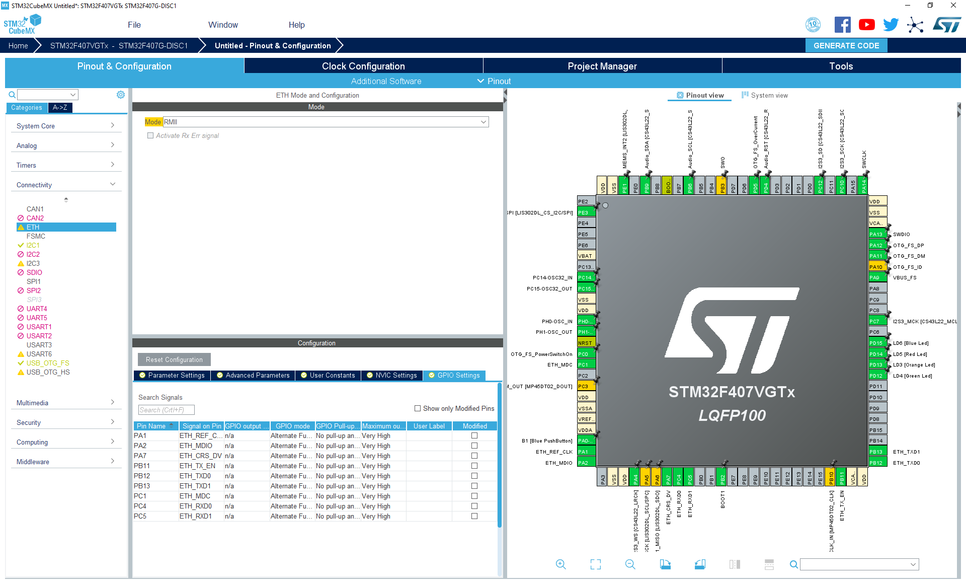

von Thorsten S. (thosch)
Frank K. schrieb:
> PS: Auch wenn die Bausteine RMII unterstützen, solltest Du bei MII
> bleiben, weil das nur mit 25 MHz läuft.
Das mit MII würde ich mir allerdings gründlich überlegen.
RMII benutzt Leitungen aus PA, PB, PC, PG.
MII zusätzlich welche aus PE, PI, PH.
Das Pinout ist eh schon so zerrupft und über den halben Chip verteilt,
MII konfliktet dann auch mit noch mehr Interfaces wie FSMC und USB HS.

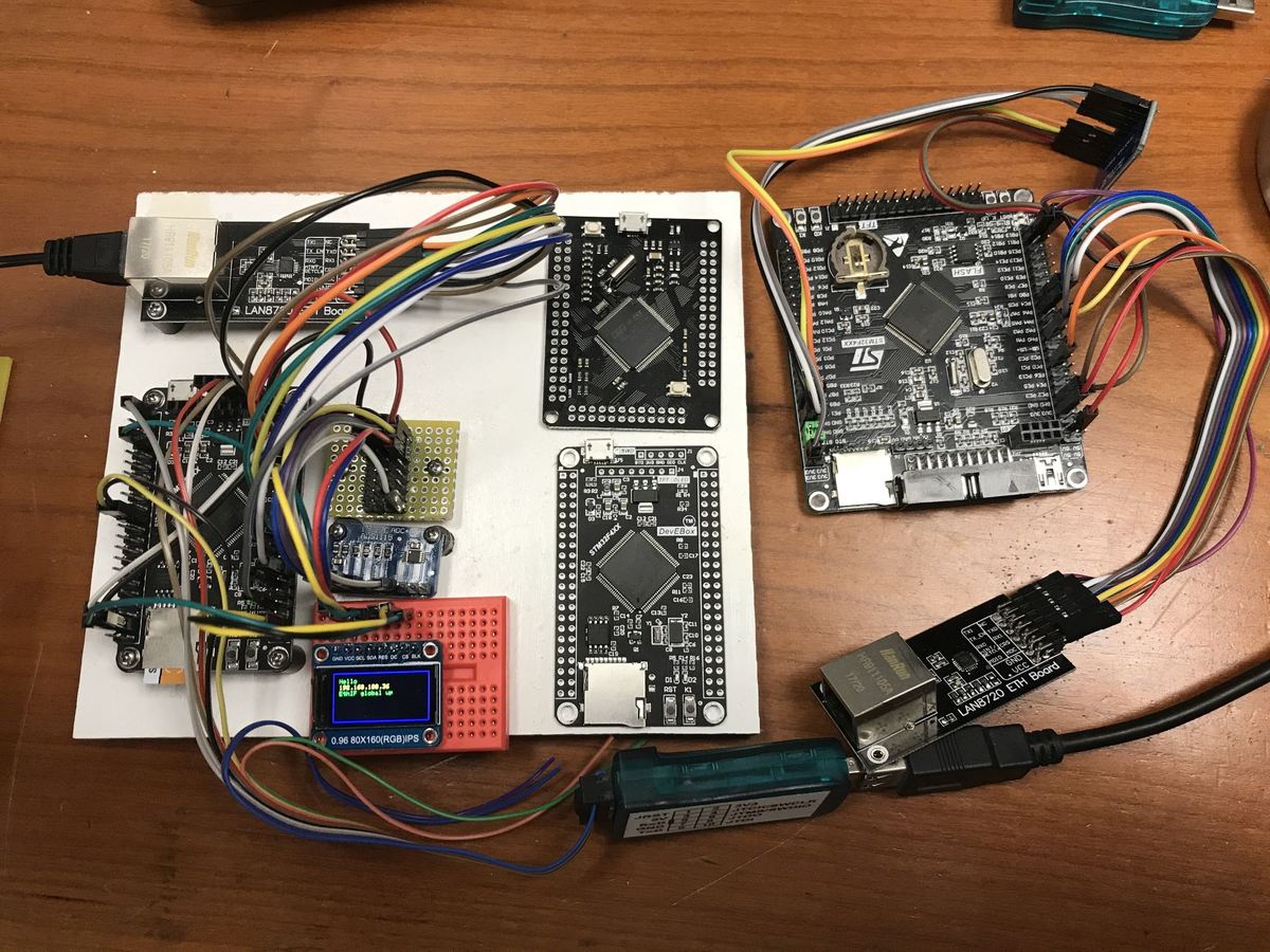

von Johannes S. (Gast)
Im Anhang ein Bild von meinen Testaufbauten mit F407 Chinaboards,
LAN8742 Phy und RMII. Nicht ideal und sicher nicht für Wind und Wetter,
aber funktioniert, auch mit beim Übetragen mehrerer Megabytes oder Tests
mit apache-jmeter.
Nur die billigen Dupontkabel kann ich nicht empfehlen, die Kontakte
leiern schnell aus weil billigstes Eisenmaterial.
Mit Mbed-os, das hat den lwip Stack und das Ethernet Interface aus der
STM HAL. Darin ist das PHY_init und das benutzt die Standadisierten
Register 0 und 1 aus dem Phy, das ist in dem NXP SPE auch so drin und
müsste damit ad hoc funktionieren. Beim Autonegotiation fangen
Unterschiede an, das kann man aber abschalten und HW Config benutzen.
Das NXP board hat da offensichtilich einige Jumper um das einzustellen.
Für die Softwareprüfung des Autonegotiationstatus ist jetzt in mbed auch
eine Konfiguration eingeführt worden, das kann vermutlich auch auf den
NXP Phy angepasst werden.
Hat Harting da keine Hardware wenn die das so pushen? Und zum Testen
brauchst du ja noch einen Gegner, gibt es da schon brauchbare SPE
Switches?
von Boris S. (boschwer)
Hey Johannes,
genau sowas brauch ich;) Was sind das genau für boards (link) würde ich
so mir dann auch zulegen... und die LAN PHY dazu..
Genau Kabel bräuchte ich da ja auch, kann es ja nicht einfach
draufstecken...
Danke Dir schonmal für Deine Ausführungen..:)
bei Ali oder eBay nach F407 suchen, da findest du jede Menge. Das
kleinere Board unter dem Namen 'devebox'.
Hier sind Infos zu den verschiedenen Varianten zu finden:
https://github.com/mcauser?tab=repositories&q=f407&type=&language=
Die Standard LAN PHY boards genauso bei eBay oder Ali unter LAN8720. Von
Waveshare gibt es eines in etwas besserer Qualität, die billigeren Clone
funktionieren hier aber auch.
Zu den Dupontkabeln gab es hier auch kürzlich einen Thread:
Beitrag "[S] Dupont-Kabel in guter Qualität oder Bezugsquelle"
Der F407 hat das Interface, aber die Pins sind ja nicht exklusiv dafür,
die können also auch für andere Komponenten verwendet werden.
Du kannst auch CubeMX con ST installieren und das Board darin laden.
Dann sieht man sofort ob Ethernet möglich ist.
Da sind die Nucleo oder eben die Chinaboards besser, da ist das
überflüssige Zeug nicht drauf.

Johannes S. (jojos) hatte ein Foto mit eben diesem Board und einem
drangehängten PHY oben im Thread gezeigt.
also bei RS oder anderen Distris gibts die Chinaboards mit Sicherheit
nicht.
Dieses hier habe ich und das kann man mit RMII verwenden (ist auch auf
dem Foto):
https://www.ebay.de/itm/STM32F407VET6-STM32-Cortex-M4-Development-Board-Mainboard-Module-NEU/183920544732
Aus D, damit auch relativ schnell lieferbar, aus Brüssel gibts das auch
noch.
Hab jetzt gerade keine Zeit, es sollten alle F4x7/F4x9 passen, oder auch
welche von der F7 Serie.
Als Debugger nimmst du einen STLink extern, den gibts beim Distri. Oder
Segger JLink, scheint ja eine Arbeit für Uni/Firma zu sein?

Das Waveshare sieht auch brauchbar aus, da gibt es ja noch ein
Entwicklungsboard zu:
https://eckstein-shop.de/Waveshare-Open407I-C-Development-Board-STM32-Cortex-M4-STM32F407I-Entwicklungskit-Standard
Da ist dann auch der Ethernet Teil auf einem Verbinder rausgeführt,
damit kann man einen Test sauberer aufbauen als bei meinem Drahtverhau.
Waveshare hat ein gutes Wiki und Doku zu seinen sachen, die gehören
schon zu den besseren Chinaboards.
Das Devebox Chinaboard ist eben etwas billiger, aber das von mir
verlinkte hat auch eine gute Qualität. Die Header muss man da selber
einlöten, damit hat man die Wahl der Igelversion für Dupontkabel nach
oben oder als Steckversion auf ein Trägerbrett. Und SD-Karte und Flash
sind auch Dinge die man gut gebrauchen kann.
Bei Eckstein habe ich auch schon öfter bestellt, die haben immer sehr
fix geliefert.
Habe nochmal das DiscoF4 kontrolliert, da stört eigentlich nur PA7. Der
geht als SPI_MOSI an den MEMS Baustein, den kann man wegblasen wenn der
stört. Wenn der MEMS nicht angesprochen wird sollte das aber auch so
gehen.
In dem CubeMX Bild habe ich das Board geladen und SPI1 deaktiviert und
PA7 auf default zurückgesetzt, damit ist RMII frei.
Ok, d.h. bei dem DiscoF4 Board müsste ich evtl, paar Leitungen
durchtrennen!? aber gut dann nehm ich aber lieber das hier, dann kann
ich ja sogar noch andere Peripherie drauf bauen mit dem zusatz boards...
jetzt brauch ich noch ein paar Leitungen:)
