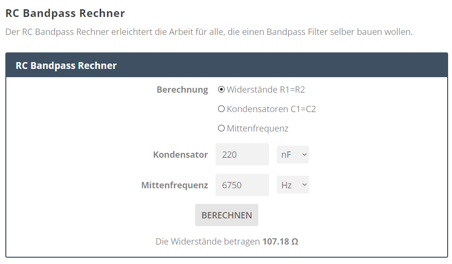

Hallo miteinander, ich würde gerne einen Bandpassfilter bauen. Dieser hätte folgenden Nutzen: Klopfsensor -> Bandpassfilter -> Kopfhörerverstärker -> Kopfhörer / Laptop Aufnahme Die Klopffrequenz des Motors beträgt 6,75 kHz (Bohrung 84,4) Nun möchte ich einen möglichst einfachen Bandpassfilter der genau diese Frequenz durchlässt. Deswegen kommt denke ich nur ein passiver RC Filter in Frage. Vielleicht schlägt aber auch jemand etwas anderes vor? Die Schaltung sollte aber nach Möglichkeit passiv bleiben, also keine Stromversorgung benötigen. Der Filter sollte das Ausgangssignal möglichst wenig abschwächen, dieses ist ohnehin schon relativ leise, deswegen auch der nachgeschaltete Kopfhörerverstärker. Nun Frage ich mich wie ich die Bauteile dimensionieren soll ? Vielleicht hat hier jemand der etwas tiefer in der Materie steckt gute Tipps für mich. Schönen Gruß und bleibt Gesund ;)

Moin, Passiv und als RC hoechstens sowas hier: https://www.elektroniktutor.de/analogtechnik/wien.html Ist aber nicht der Knueller was Flankensteilheit und Durchlassdaempfung angeht. Passive LC Filter werden da besser sein, werden aber in Sachen Bauteilgroessen und Abschlusswiderstaende auch nur Aerger machen. Ein Bandpass mit der Mittenfrequenz waer' schon ein Kandidat fuer Aktiv. Gruss WK

Ich denke die einfachste und effizienteste Möglichkeit währe das Wien Glied. Vielleicht mag mir jemand die Bauteile entsprechend passend dimensionieren ? Kondensatoren und Widerstände hab ich da, könnte man also einfach mal probieren und wenns nicht anständig funktioniert ist auch nichts kaputt. Digital einstellbare Filter etc... da wirds dann schon ziemlich kompliziert. Wie gesagt, es soll sich um eine möglichst einfache Lösung halten. Das Klopfen ist mit meiner jetzigen Schaltung ohne Filter auch schon zu hören, nur hätte ich eben gerne das man es besser hört. Und die Nebengeräusche einfach leiser werden. Wie gesagt währe es echt klasse wenn mir jemand hier die Bauteile passend Dimensionieren könnte, damit ich einen Test wagen kann.

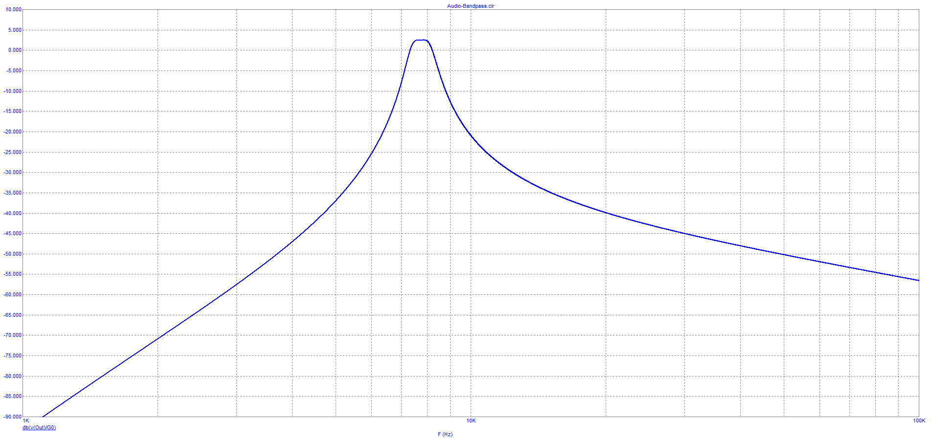

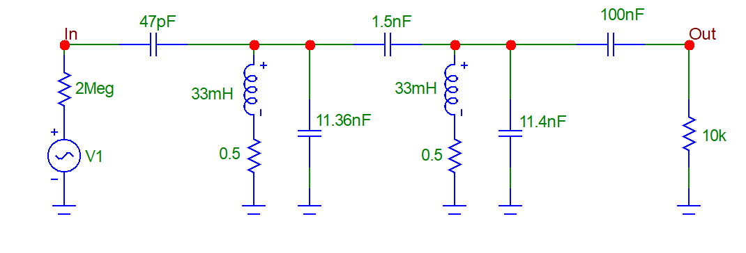

Ein passives LC Filter könnte so aussehen:

Hallo Mike, danke für deine Berechnung! Hallo Dergute W, anständige Aufnahmen zu erzeugen hat bisher leider nicht funktioniert, Warum habe ich noch nicht herausgefunden. Jedenfalls hört sich das Signal live viel anders an als das aufgenommene Signal. Da muss ich wohl noch etwas an den Aufnahmeeinstellungen spielen. (Mikrofonverstärkung etc.. ) Die DSP Software wäre durchaus interessant, dann könnte ich das live testen bevor ich lange eine Schaltung baue und diese dann nicht funktioniert. Bisher habe ich nur mit Audacity Versuche gemacht, leider kann diese Software eben nichts live. Um welche Software würde es sich den handeln ?
