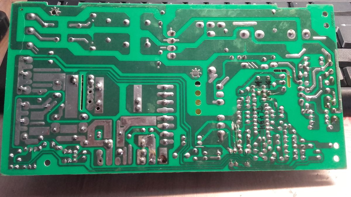

Hallo Forum !
In dieser tristen Zeit sucht man nach Möglichkeiten der Beschäftigung.
Ich hab in meinen Bastelkisten gekramt und einiges gefunden was da lag
nie beachtet wurde und was ich jetzt nur als Spaß  versuche zum Laufen
zubringen, als Zeitvertreib im Corona Modus. (haHa)

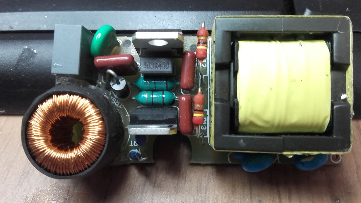

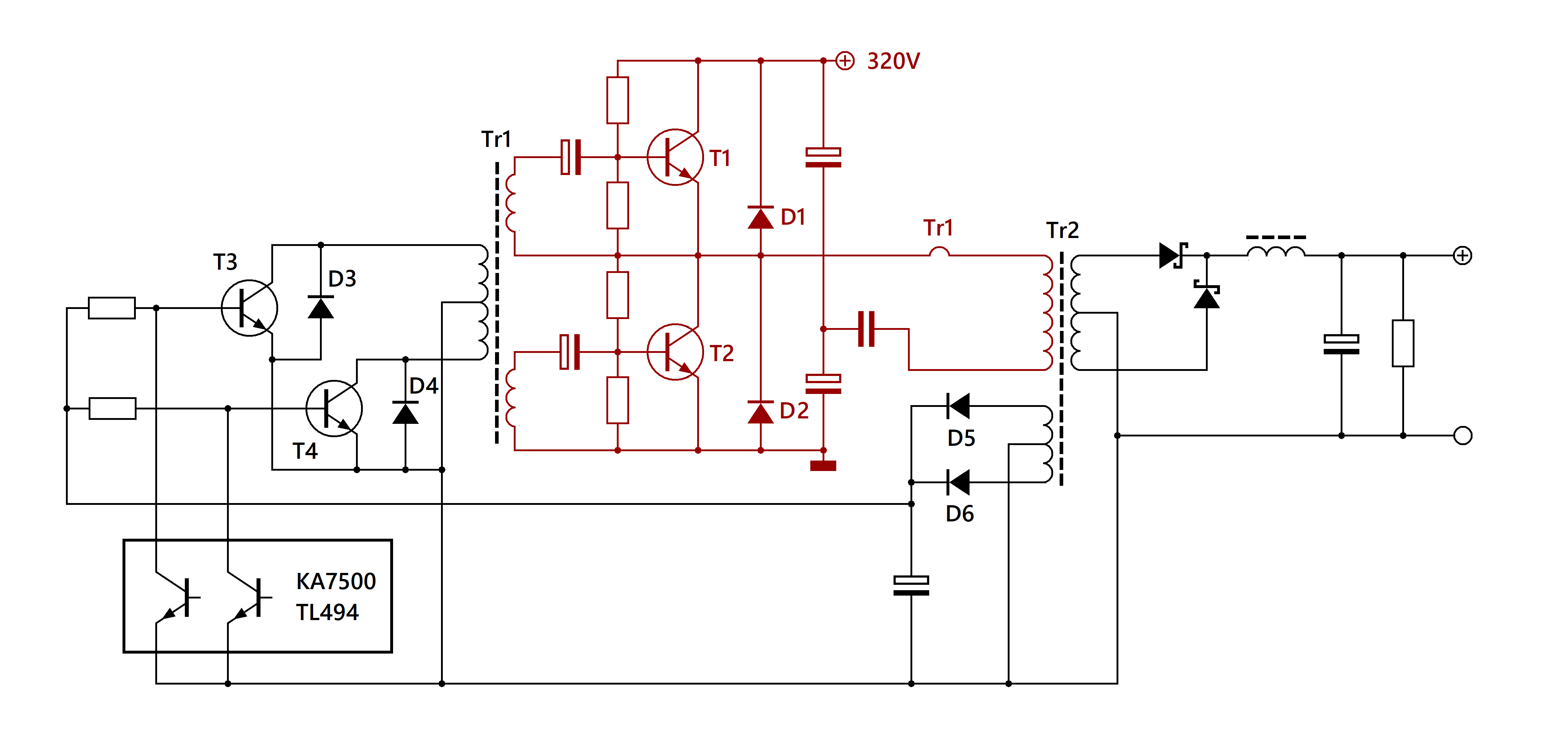

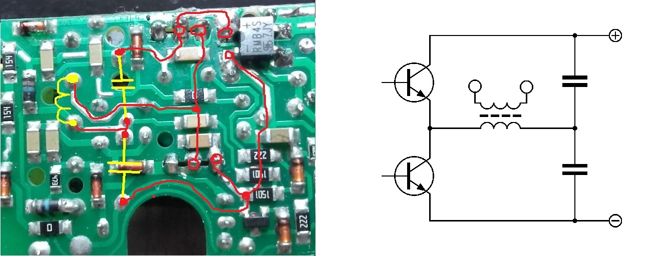

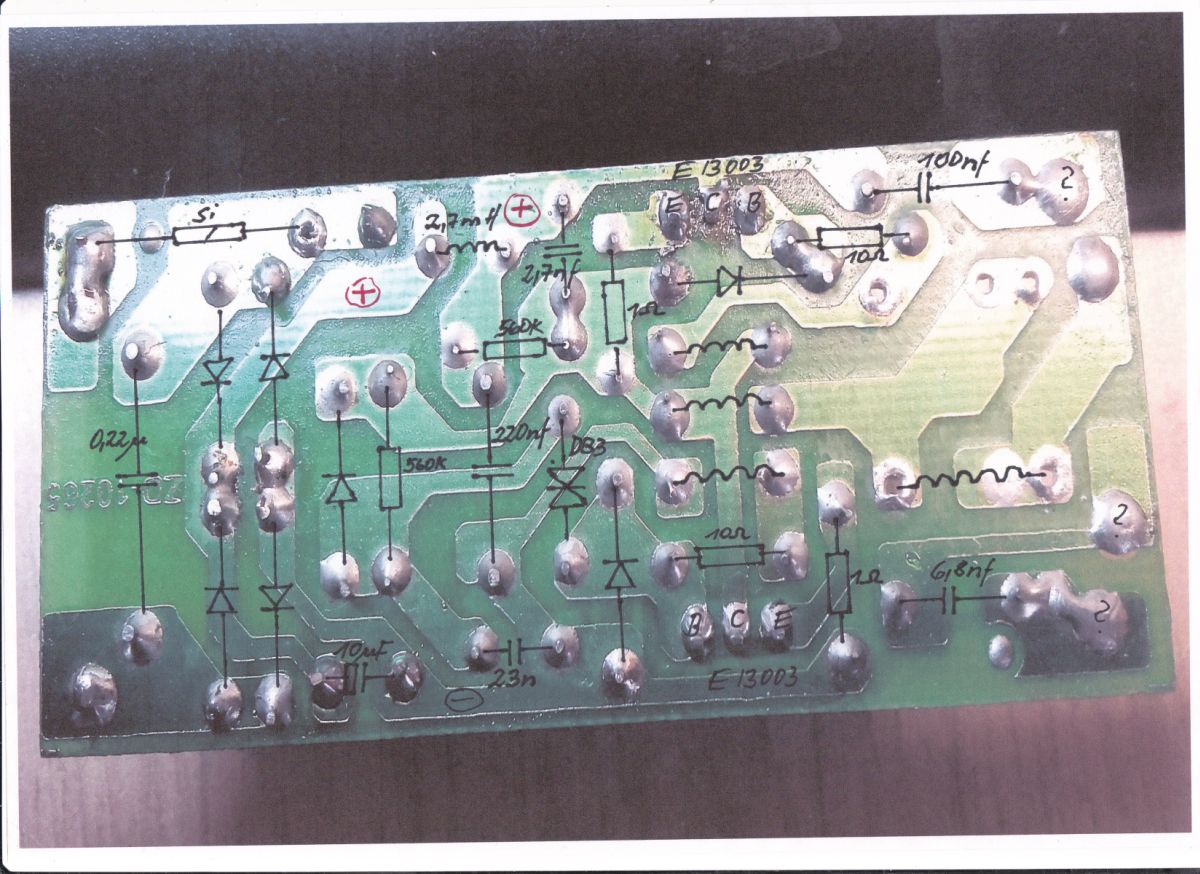

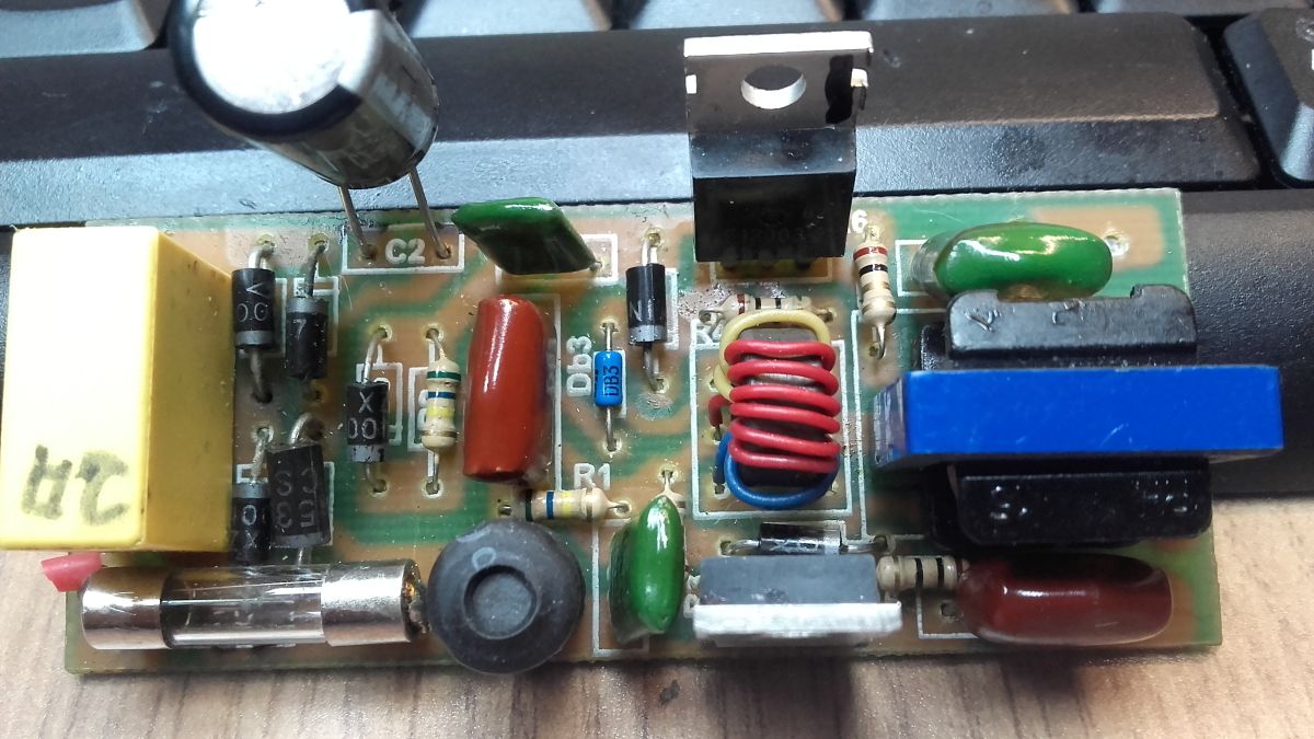

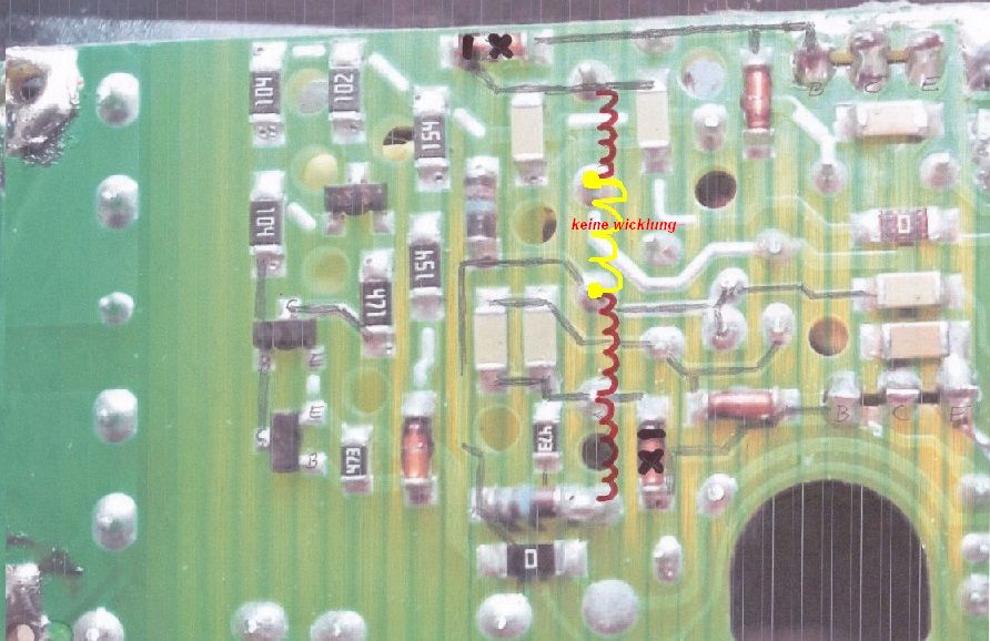

Ich hab ein kleines Platinchen gefunden siehe Fotos was ich verstehen
will und evtl. später irgendeiner Nutzung zuführen möchte.
Ist ein Schaltnetzteil was in der Art neu für mich ist. Eine Diode war
defekt die hab ich getauscht. Nunmehr kommt nach der Graetzbrücke volle
Spannung an. Ausgang weiß ich garnicht wo der ist auch nicht Funktion
der Schaltung. Scheinbar wird eine Wechselspannung erzeugt die erst mit
Last zur Verfügung steht.
Wer kann was dazu sagen.
Vorab schonmal der Hinweis das ihr es mit einem Alten Bock zu tun habt
der nur ab und an dem Hobby aus alten Zeiten frönt.  DANKE vorab an
Alle.
Hab versucht die Schaltung zu erstellen weiß aber nicht ob die OK wäre.
von hinz (Gast)
Das ist ein Vorschaltgerät für Leuchtstofflampen.

von Wolfgang H. (ellobo)
Danke die Herren !
Jetzt kann ich wieder nachvollziehen voher das stammt ,dürfte das
defekte von meiner Lupenlampe mit runder Leuchtstoffröhre sein. Da hatte
ich ein neues erstanden.  Testen werde ich das nunmehr alte aber auch.
Gibt es da ne Möglichkeit dies ohne Röhre mit Messmitteln zu machen ?

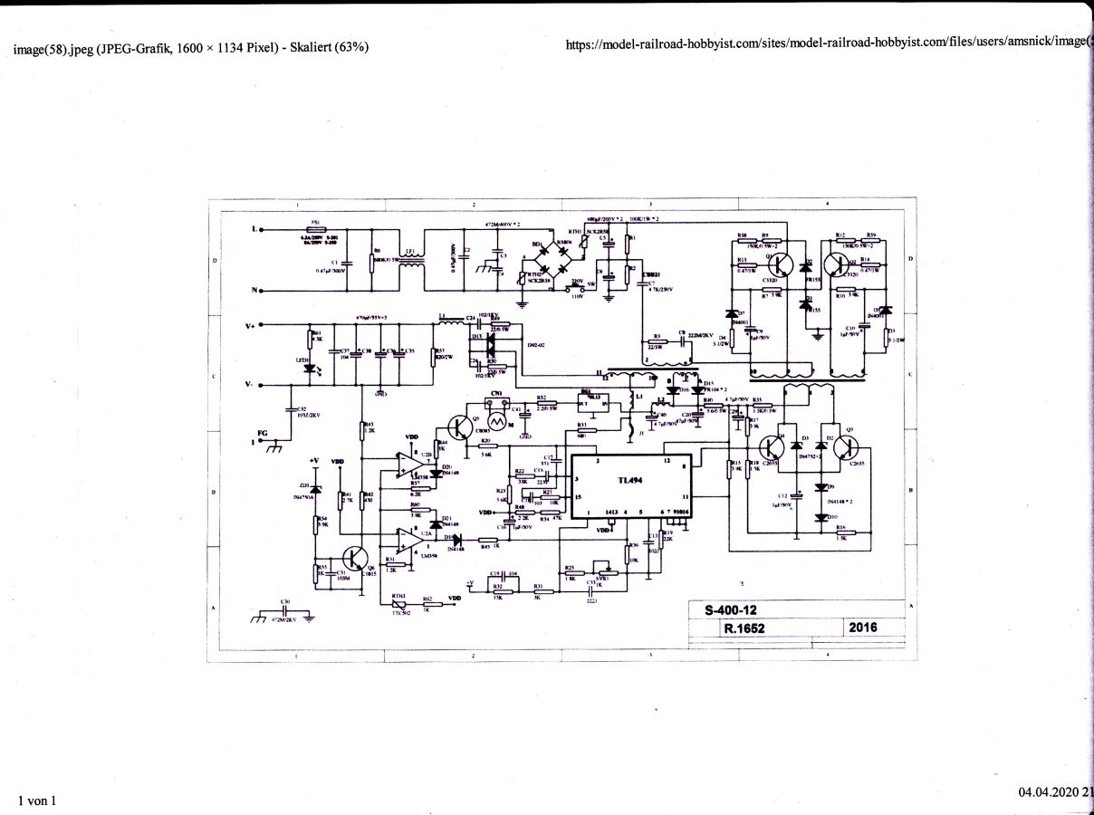

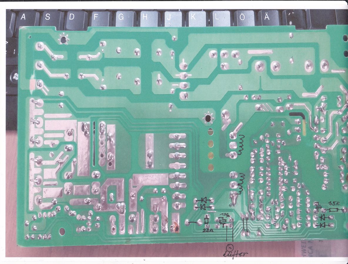

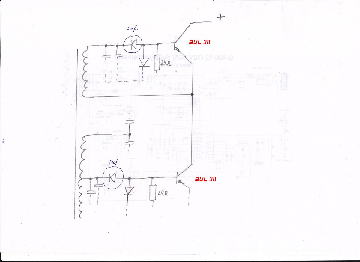

Hatte dieser Tage schon ein anderes Schaltnetzteil in den Fingern was
erst nicht wollte(BUL38  gewechselt) wo ich aber beim lesen hier den
entscheidenden Tip mit der fehlenden Last am Schaltregler Netzteil
bekam. Nachdem ich einen 4,7Ohm Widerstand am Ausgang platziert hatte
lieferte das Netzteil 15V. Auch dazu eine Frage. Ohne Last arbeitet die
Schaltung nicht(fehlende Rückkopplung).
Wenn ich damit eine Gleichspannung bereitstellen wollte nützte mir eine
Graetzbrücke am Ausgang wohl nichts da die ja keine Last darstellen
würde.
Eine Last hinter dem Siebkondensator der Graetzbrücke würde die
ausreichen ?
Besser nicht. Häng da eine Leuchtstoffröhre ran - für was anderes ist
das Dingens eh nicht zu gebrauchen. Wenn du gerade keine Röhre da hast,
legs wieder weg.

von Sven S. (schrecklicher_sven)
> erst nicht wollte(BUL38  gewechselt)….
Die Beschreibung passt zu einem elektronischen Halogentrafo.
von hinz (Gast)
ACK, und da wird das nicht mit Gleichrichter und Siebelko. Das Ding muss
zu Anfang jeder Netzhalbwellen neu starten, und braucht bereits dann
eine Last, nicht erst im Bereich der Spitzenspannung des Netzes.

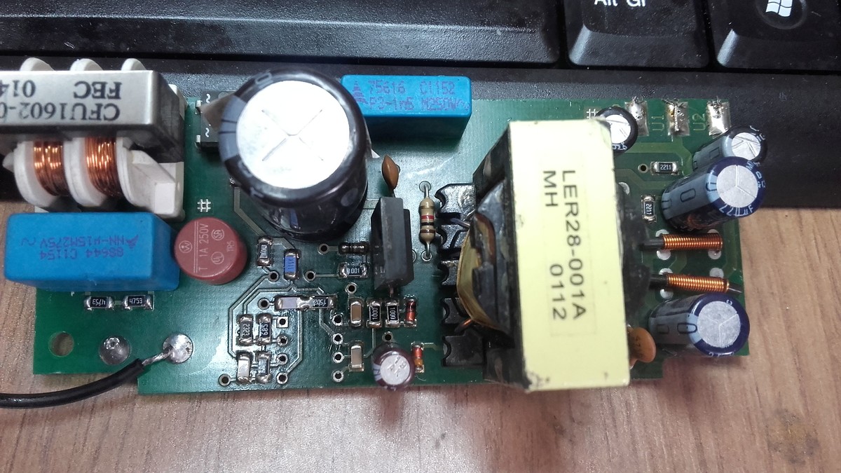

Vielen Dank für die HILFREICHEN Beiträge. Ich habe übrigens meine
Lupenlampe wieder demontiert und probeweise die ehemals defekte Platine
drangeklemmt mit vollem Erfolg. Sie leuchtet!

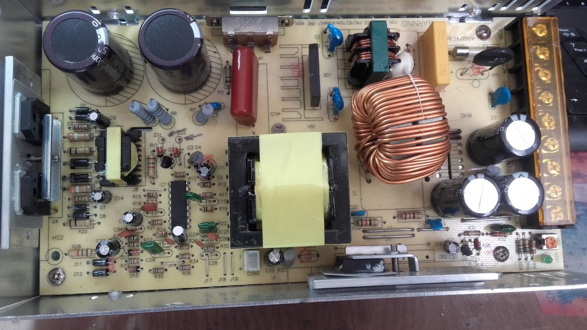

Nächstes Projekt aus der Bastelkiste ist ein Schaltnetzteil für
Multischalter mit 13/18V und UC2844A sowie K3114 Bestückung. Auch ohne
Funktion.

von hinz (Gast)
> Funktion.
Ein Klassiker ist der kleine Elko direkt am UC2844. Aber wegen
Dauerbetrieb unter Last sind auch die anderen Elkos zu prüfen/ersetzen.

Aber nun weiter zum Thema wo ich wieder ein Stück weiter bin was
Netzteil Spaun 13/18 V für Multischalter anbelangt. Den Fet hab ich
ausgelötet und
gemessen.Der ist OK, nunmehr den IC UC 2844 raus. Der müsste die Ursache
sein,oder ? Jedenfalls hab ich davon 5 Stck bestellt.
Übrigens danke für den Hinweis von HINZ aber der kleine 10yF Elko ist
OK.
Gruß von der Insel  Wolfgang
von hinz (Gast)
> OK.
ESR gemessen? Und manchmal hat der parallel geschaltete Kerko einen
erhöhten Leckstrom. Seltenst ist der Schaltregler selbst die einzige
Ursache.
So nachdem nun mein Schaltregler für das Spaun NT von Kessler Elektronik
noch nicht eingetrudelt ist hab ich mir neue Arbeit gesucht.

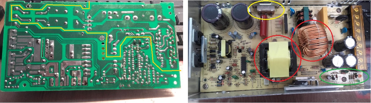

Vor einiger Zeit ein 36V / 11A  NT defekt bekommen.
Fehler war relativ einfach - Gleichrichterbrücke und Elko 680yF/250V
defekt. Beides hatte ich und NT wieder OK.
Nunmehr hatte ich die Überlegung da ich 36V NT nicht brauch dieses auf
12V
umzufriemeln. Dazu Eure Ratschläge ob das einfach möglich ist.
Das Netzteil ist mit einem TL494 bestückt.In unmittelbarer Nähe (Pfeile
im Foto) befinden sich zwei ZDioden,beide 33 V.Sind die für
Ausgangsspannung verantwortlich?
Könnte ich die gegen 12V ersetzen? Was meint ihr ?
von hinz (Gast)
Ist es nicht.
24V könnten noch knapp drin sein, aber das Ding auf 12V zu drosseln, ist
nicht ratsam.
Welche  Dinge sind denn dafür verantwortlich die Spannung zu reduzieren.
Wo liegt das Problem,was könnte passieren? Der Trafo ?
Das ist noch das kleinere Problem. Wenn sich das Netzteil nach dem
Anlauf selbst mit Hilfsspannung für das Regler-IC versorgt, sinkt diese
Spannung ebenfalls ab. Also vorher vielleicht 15..16V, sind es hinterher
nur noch 5..6V. Damit wie die Steuerung nicht mehr laufen und man müsste
die entsprechende Wicklung auf dem Trafo modifizieren.
Edit:
Obwohl, das Ding hat einen Gate Drive Transformer. Poste mal bitte ein
Bild von der Unterseite der Platine, vielleicht geht es doch mit
überschaubarem Aufwand wenn die Hilfsspannung direkt aus der
Sekundärspannung gewonnen wird.

von Dieter (Gast)
Erstmal ein Foto von der Unterseite fuer Ben posten. Je nach Ergebnis
geht es oder nicht.
> geht es oder nicht.
Bitte sehr Foto
Nein, geht leider nicht, ist eine extra Wicklung mit den beiden Dioden
in der einen Ecke. Die müsste man ändern.
Und ich würd dieses Netzteil sowieso als Schrott bezeichnen, im Bereich
des GDT wurden die zur sicheren galvanischen Trennung vom 230V-Netz
nötigen Abstände zwischen Primär- und Sekundärseite nicht eingehalten.
Das ist ein Eintakt-Durchflusswandler mit zwei Transistoren.
Auf dem Bild von der Oberseite habe ich den Schalter eingekreist, mit
dem man die Netzspannungsbereiche umschalten kann. Der Schaltkreis, der
die Ausgangsspannung regelt, ist grün eingekreist. Da befindet sich auch
ein Trimmpoti, um die Ausgangsspannung zu justieren. Es sollte möglich
sein, diesen Schaltkreis so zu ändern, daß die Ausgangsspannung nur noch
12 Volt beträgt. Allerdings bei erheblich geringerer Leistung (und
Wirkungsgrad). Wollte man die gleiche Leistung wie bei 36 Volt nutzen
müßten sowohl Trafo, als auch Speicherdrossel (Rot eingekreist) neu
angefertigt werden.
Auf dem Bild von der Unterseite habe ich die Trennungslinie
Primär-Sekundär eingezeichnet.
von hinz (Gast)
Ach wo, Halbbrücken-Gegentaktwandler.
So waren auch die PC-Netzteile in der Zeit vor ATX aufgebaut.
http://danyk.cz/s_atx01a.png
Bei genauerem Hinschauen habe ich es auch bemerkt.
War aber um Sekunden zu langsam...
Das schöne bei diesen Patenten ist, daß die Dinger selbständig
anschwingen und erst durch den TL494 gebremst werden. Wenn der TL494 aus
welchen Gründen auch immer nicht korrekt anläuft oder versagt, laufen
sie mit 100% Amok und wünschen er angeschlossenen Schaltung viel Spaß.
Also nur zu, bastel an einer Drittelung der Ausgangsspannung ohne die
Stromversorgung des TL494 anzupassen und bewundere das Feuerwerk.
Danke für Eure Antworten.
Es geht hier nur um Spaß um Bastelspaß um diese Zeit sinnvoll zu
überbrücken
und nebenbei wieder vergangenes aufzufrischen aber vorallem Dank Euch
Neues dazu zulernen.
Brauchen werde ich das alles vermtl. nie! Evtl. die 12 V Vers. für meine
LED Aussenbeleuchtung rund ums Haus. Ist aber schönes Gefühl wenn alle
Platinen in der Kiste wiederum liegen, man aber weiß die funktionieren.
Kosten tut so´n Netzteil <20€ von daher........
Zum Netzteil: Ich hatte gedacht das die Einstellung der Ausgangsspannung
irgendetwas mit den Beiden ZD 33V die ich mit Pfeile ja gekennzeichnet
hatte im Zusammenhang steht.
Das VR 1 im grünen Bereich dazu dient wusste ich.
......und wie passe ich diese an ? Das müsstest Du dann schon erklären
Müssen muss hier niemand.
Aber ein wenig Info kann ich dir geben: Der TL494 wird über die Dioden
D11 und D12 aus dem Haupttrafo gespeist. Wenn die Spannung runtergedreht
wird, wird auch die Wicklung weniger Ausgangsspannung haben und bei so
einer drastischen Reduzierung von 36V auf 12V den TL494 nicht mehr
versorgen.
Du müsstest also den TL494 aus einer anderen Quelle speisen.
Nö. Die Z-Dioden begrenzen lediglich die Spannung über den Treibern für
den Steuertrafo. Die solltest du mal bitte wieder in Betrieb setzen.
Es ist übrigens recht fahrlässig, einfach mal so irgendwelche
spannungsbegrenzenden Bauteile abzuknipsen. Tu das bitte nicht wieder.
Die beiden Z-Dioden schützen nur die Ansteuerschaltung vor
Spannungsspitzen aus dem Gate- bzw. Basis-Ansteuerübertrager. Der hat
auch eine Wicklung, die den Primärstrom trägt, dadurch kann der Wandler
von selbst anschwingen und ungeregelt laufen bis der TL494 die Regelung
übernimmt. Das ist die Standard-Schaltung wie früher jedes
AT-Computernetzteil aufgebaut war.
Du möchtest den Trafo nicht neu wickeln.
Unsinn.
Die PWM beeinflusst die Spannungen an den Trafowicklungen überhaupt
nicht, nur die Einschaltdauer. Da die beiden Dioden eine
Spitzenwert-Gleichrichtung bewirken, ist die Betriebsspannung für den
TL494 immer gleich, auch bei minimaler Einschaltdauer.
von hinz (Gast)
...solltest du die Gurke in die Kiste "Ausschlachten/Entsorgen" werfen.
Mattias ! Entschuldigung ! Ihr nehmt das hier mit der deutschen Sprache
aber sehr genau. Könntest Du wer dann wohl besser gewesen,OK?
Dennoch brachte Dein Beitrag die Erlösung für mich, hab das jetzt
kapiert was gemeint ist mit der Reduzierung .Bei einem alten Bock dauert
das etwas länger. Kann die Vcc für TL 494 irgendwie anders erfolgen?
Einfach wäre ein für 12V ausgelegter Trafo der den XGY-36V 10A bei mir
ersetzt. Gibt es sowas ?
Paar Wicklungen mehr  für VCC draufwickeln ist wohl nicht machbar.
Die ZDioden hab ich nur wegen ausmessen einseitig losgemacht,keine Bange
ganz so Newcomer bin ich auch nicht. Sind wieder fest verlötet
Ganz unten ist noch ZD3  6V ZDiode stabilisiert die die IC Spannung
(TL494)?
Im Net habe ich Schaltplan des S-400-12 gefunden. Das könnte meinem
S-400-36
ähneln,oder
Sven S. schrieb:
> Unsinn.
Erstmal 'Unsinn' schreiben, aber keine Ahnung haben...
Auch die Ausgangsspannung ist eine 'Spitzenwertgleichrichtung' und wenn
die Einschaltdauer sinkt, sinkt eben die mittlere Spannung - sowohl am
Ausgang als auch an der AUX Wicklung. Damit sinkt nun mal auch die
Speisespannung für den 494.

von Dieter (Gast)
Es wäre aber möglich, dass bei dem Trafo noch Mittenanzapfungen
vorhanden sind, die an Lötpads naliegen, die sonst weiter keine
Verbindung zu haben scheinen. Das könnte man noch prüfen.
Andere Alternative wäre billige Abwärtswandler von den 36V auf 12V zu
verwenden.

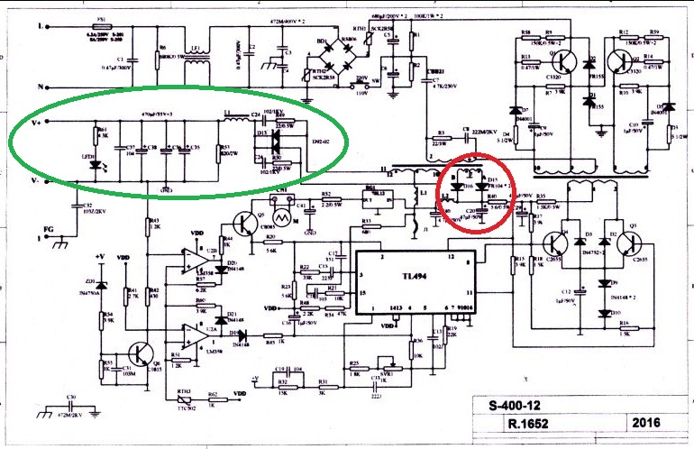

Der Schaltplan kommt hin, zumindest was den Leistungsteil angeht. Rot
eingekreist die Spitzengleichrichtung zwecks Versorgung des TL494, grün
eingekreist der Ausgangskreis mit Speicherdrossel(!).
> Da die beiden Dioden eine Spitzenwert-Gleichrichtung bewirken,
> ist die Betriebsspannung für den TL494 immer gleich, auch bei
Ja das könnte man meinen... hab ich auch mal gemeint und bin damit
ziemlich auf die Schnauze geflogen als ich mal 'ne negative
Hilfsspannung auf diese Weise erzeugen wollte.
Schönen Sonntagmorgen!

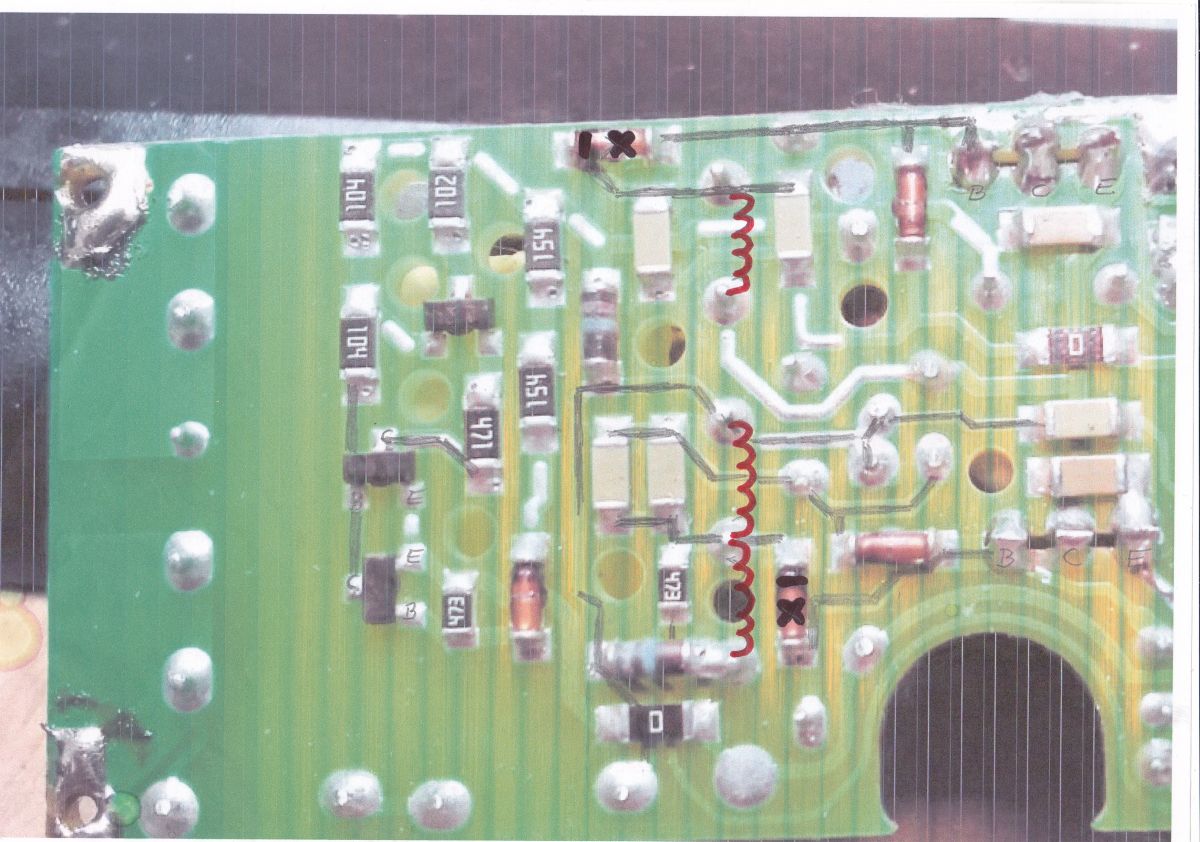

Noch gebe ich nicht auf.Anbei Bild der Platine von unten.
Der Trafo hat noch eine extra Wicklung für den Lüfter. Könnte man diese
nutzen zur Versorgung des TL494
von hinz (Gast)
Die wird bereits dafür genutzt.

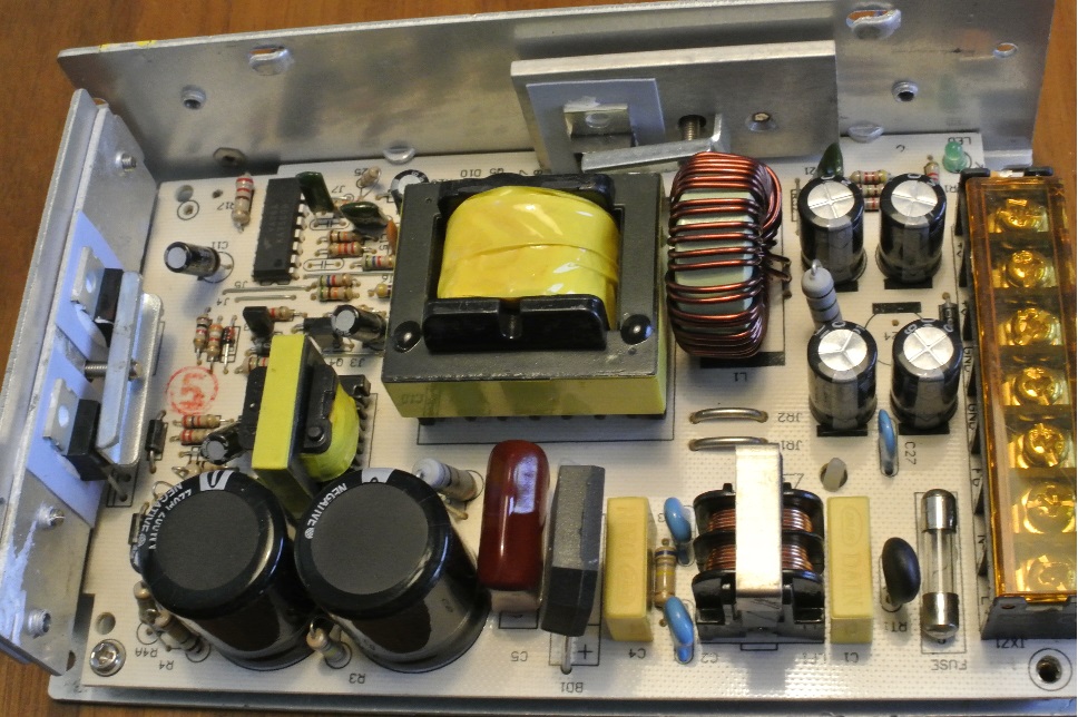

Das ändert nichts an dem falschen Übersetungsverhältnis der
"Haupt"wicklung und dem falschen Wert der Drossel. Von der Belastbarkeit
der Siebelkos will ich gar nicht weiter reden.

verlinken. Was wäre den nach Eurer Auffasssung geeignet ?
PC oder ATX Netzteile hab ich leider nicht.
https://de.rs-online.com/web/c/stromversorgungen-transformatoren/transformatoren/transformatoren-fur-schaltnetzteile/
Trotzdem verstehe ich nicht weil ich lange nicht mit der Elektronik
befasst war warum ich das 36V NT nicht runterregeln kann und was die
gewaltige Drossel für eine Aufgabe hat und warum auch die angepasst
werden muss.
Hab leider noch nichts gefunden wo das anschaulich und leicht
verständlich beschrieben wird.
12V mit sagen wir 10A stellt weniger Leistung dar als das jetzt
vorhandene mit 36V und 11A. Müsste sich NT über weniger Arbeit
freuen,oder?
Danke für Eure Beiträge!
Den Link kannte ich aber der ist für mich sehr schwierig zu verstehen.
Viele Jahre wo ich dem Hobby nicht frönte ist einiges an Theorie
abhanden.....
Auf Teufel komm raus hab ich das NT jetzt mal in Betrieb genommen ohne
Last.
Mittels des Einstellreglers (Original)VR1 konnte ich die Spannung von
36V bis 18V verändern. In dieser Stellung hatte VR1 1,8KOhm.Ich habe
dann VR1 gegen 4,7KOhm Einstellregler getauscht damit konnte ich die
Ausgangsspannung bis 12,7V reduzieren. Widerstand 3,3KOhm
Die Spannung für den TL494 beträgt dabei an Pin 12   8V. Lt. Datenblatt
beträgt VCC  7V - 40 V. Irgendwelche Auffälligkeiten wie Erwärmungen -
Keine.
Morgen werde ich das unter Last testen.Mal sehen was dann passiert.
Probier den Leerlauf, der ist schwieriger für das Ding als mit
Belastung, oder versuch Lastsprünge von Vollgas auf Leerlauf. Wenn es
dabei stabil bleibt, könntest Du Glück haben.
8V sind übrigens schon recht wenig für den TL494, vor allem wenn die
Betriebsspannung langsam ansteigt. Wenn ich mit dem Ding hantiere, passe
ich auf, daß seine Betriebsspannungen mindestens 9 oder noch besser 10V
beträgt. Darunter hatte ich bereits merkwürdige Effekte wie daß sich der
Schaltkreis gelegentlich einfach totstellt. Das wäre für Dein Netzteil
und die angeschlossene Schaltung gar nicht gut.
von hinz (Gast)
Der hat da kein Problem, wohl aber die Ansteuerung der
Schalttransistoren.
Und die armen sekundären Siebelkos, die werden schon bei mäßiger Last
kochen.
So weiter im Thema. Eine positive Nachricht hab ich. Das Spaun Netzteil
aus Beitrag vom 02.04 funktioniert auch wieder nachdem der UC2844 IC
gewechselt wurde.
Mit dem NT 36V/11A hatte ich Glück als auch Pech. Konnte nach Wechsel
des Potis die Spannung ja nach 12,7V verändern.Hab dann mit
Halogenlampen 12V/50W
und 12/35W als Last getestet was auch ging.Dannach wieder ohne Last auch
kein Problem. Schlußendlich hab ich alles wieder zusammengebaut und
NICHTS ging mehr. Fehler einer der Ansteuer/Leistungstransistoren 13009
hatte Kurzschluss zwischen  C,B und E. Weder die 6,3A Sicherung hatte
ausgelöst noch irgendwelche anderen  Dinge bemerkt. Ob das in einem
Zusammenhang steht? Auch das Umfeld des defekten T mit den Dioden  R´s
usw. war OK. Hab den 13009 gewechselt und alles läuft wieder. Habe aber
die Spannung wieder auf Auslieferungszustand 36V gestellt. Leider hatte
ich vergessen im Lastbetrieb bei 12,7V die Spannung VCC des TL494 zu
messen.Ohne Last lag die ja schon bei ca. 8V,kann das wirklich die
Ursache sein?
Schade das ich bislang noch keinen passenden  für 12V geeigneten Trafo
gefunden habe. Liegt auch da die Problematik?
Hinz schrieb das die Siebelkos kochen würden? Wie und was soll man
darunter verstehen? Warum ? Tut mir Leid wenn ich Doofe Fragen stelle
aber ich hab numehr wieder etwas mit der Bastelei angefangen,einiges
Vergessen und Vieles hat mich überholt.
Hab dort ja gelesen aber einiges ist mir ne Nummer zu groß,will sagen zu
kompliziert da ich mich als Ausgebildeter Funkmechaniker viele ,viele
Jahre nicht mehr mit Theorie befasst habe und das damals (1970/75)
gelernte abgesehen von den Grundlagen nicht mehr brauchbar ist.
Er ist der Meinung, daß die Elkos auf der Sekundärseite der Belastung
nicht gewachsen sind. Aber das Netzteil ist für einen Ausgangsstrom von
11A ausgelegt, und dieser Strom sollte auch möglich sein, wenn die
Spannung auf 12V heruntergeregelt ist.
> Leider hatte
> Ursache sein?
Wenn Du die 8V mit dem Multimeter gemessen hast, könnte das auch ein
Mittelwert sein.
Ich habe in den Tiefen meiner Schubladen ein Netzteil entdeckt, das nach
dem gleichen Prinzip arbeitet wie Deines. Über Ostern nehme ich es mir
mal vor, und berichte dann hier.
von hinz (Gast)
Nein, die Elkos bekommen dann viel mehr Strom ab.
Ja ich hab die 8V am Pin 12 des TL494 mit Multimeter gemessen.
Elkos verändern wäre das eine Lösung?
Das Optimale wenn ich Euch richtig verstehe wäre wohl Austausch des
Trafos
und der Drossel.Trafo sowieso da der die Versorgungsspannung des IC
nicht sicher gewährleistet. Nur nach welchen Kriterien suche ich die
beiden aus ?
In die Berechnung zur Dimmensionierung hab ich kurz reingelesen,Recht
was verstanden jedoch nicht.
Nach den Trafos hab ich gegoogelt aber keine Ahnung welche da die
geeigneten wären. Das hier evtl.?
https://www.soselectronic.de/products/wurth-elektronik/760895431-195117
von hinz (Gast)

Ein "Rätsel" hab ich aber noch gefunden was mir die Tageslangeweile
vertreibt. Auch ein Netzteil soweit ich das grob untersucht habe
Transistormäßig alles OK. Funktioniert aber nicht auch wenn ich da Last
dran hänge was bei einem anderen ja dann zum Erfolg führte. Woher könnte
das stammen ?

von hinz (Gast)
> das stammen ?
Das ist ein Netzteil für Halogenlampen, wohl 12V.
>> das stammen ?
Danke! Hier versteh ich aber die Schaltung nicht. Hinter der
Graetzbrücke befindet sich nicht wie sonst üblich ein Elko sondern ein
simpler C von 47nf von + nach -. Die Spannung beträgt hier auch nur
250V. Ob mit oder ohne Last die Platine funktioniert nicht. Wo könnte
und müsste ich suchen.
Danke für Hinweise.
von hinz (Gast)
Wie so ein elektronischer Halogentrafo funktioniert:
https://www.st.com/resource/en/application_note/cd00003902.pdf
Deiner ist etwas aufwändiger gebaut.
Danke Hinz !
Von Dir kann man lernen.  Wäre aber schön wenn Du etwas ausführlicher
wärst damit der Alte Zausel das begreift.
Ich hab mal alle BE auf der Platine mit Multimeter überprüft. Die
Leistungstransistoren BUL38 sind OK. Widerstände auch OK. Die Dioden und
Transistoren nach meiner Auffassung auch. Hab da mit Multimeter im
Diodenmessbereich die Dioden und Transistoren gemessen. War nichts
auffälliges. Als Last hab ich ne Halogen 12V/25W drann. Aber nichts
geht.
Worauf sollte ich besonders achten ? Ist die Gleichspannung mit 250V
nach der Graetzbrücke OK?
von hinz (Gast)
Umfangreiche Lehrgänge zu schreiben geht mit den Gichtfingern nicht
mehr.
Tja das mit den Gichtfingern kenn ich,ist mit 70 halt so deshalb halten
die kleinen eigentlich Nutzlosen Basteleien GEIST und KÖRPER
geschmeidig.Mir hilft es.
Wie verstehe ich diese Schaltung ? Mit Last ,ohne Last nichts passiert.
Wie sollte die starten.

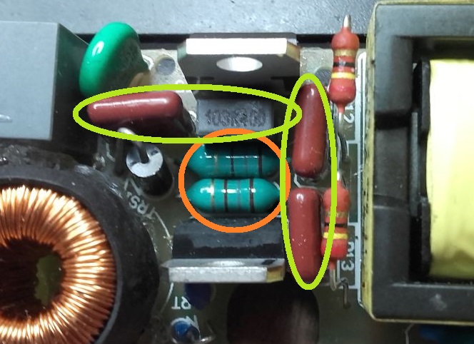

Es ist mühsam, den Schaltplan anhand von Fotos herauszufinden. Ich
glaube nicht, daß sich jemand findet, dem sooo langweilig ist.
Du schreibst, daß die Bauteile in Ordnung sind. Hast Du auch die
Induktivitäten (Orange) und den Trafo auf Durchgang geprüft? Hast Du bei
den Kondensatoren (Grün) die Kapazität gemessen?
Hallo Sven,hallo Hinz!Danke für Eure Bemühungen mit mir.
Das jemand die Schaltung an Hand des Fotos aufnimmt.Nein,Nein!
Obwohl ich war dabei.

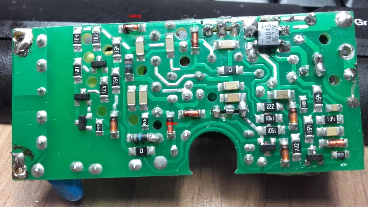

Jetzt bin ich jedoch einen Schritt weiter Richtung Erfolg. Hab den Trafo
ausgelötet und nochmals ohne diese Beeinflussung gemessen und vermtl.
war ich
bei der ersten Messung nicht gründlich. Jedenfalls hab ich jetzt siehe
Fotos zwei Dioden mit Kurzschluss entdeckt. Was die tun muss ich noch
rausbekommen.
FROHE OSTERN EUCH ALLEN und DANKE für EUER VERSTÄNDNISS
PS ich hab das alte Bild genommen und nur die Diodenmarkiert die Defekt
sind.Also nicht wundern das Trafo noch drin ist.
Ach noch ne Frage zu den Dioden. Was nimmt man da ?1N4007 wär das OK.
Bezeichnung kann ich auch mit Mikroskop nicht finden.
Hier der angekündigte Test:
Bild 1:
Mein Netzteil ohne Lochblech-Gehäusedeckel. Ich habe es vor ein paar
Jahren auf einem Flohmarkt gekauft. Die Firma Isoled (isoled.at)
verkaufte es als elektronischen LED-Trafo. Ferner gibt es noch einen
kleinen Aufkleber mit chinesischen(?) Schriftzeichen mit
Herstellungsjahr: 2010.
Eingang: 230 Volt. Ausgang: 12 Volt, 10 Ampere.
Bild 2:
Ich habe einen rudimentären Schaltplan gezeichnet. Für die vollständige
Schaltung bitte den Schaltplan des TO zu Rate ziehen. Mein Schaltplan
dient nur zur Funktionsbeschreibung und zur Zuordnung der Messungen. Die
Netzspannungsseite habe ich rot hervorgehoben.
Die Funktion: Nach dem Einschalten werden T1 und T2 über hochohmige
Widerstände mit ca. 0,5mA Basisstrom versorgt. Da über Trafo 1 eine
Mitkopplung erfolgt, beginnt die Schaltung zu oszillieren. Über D5 und
D6 wird ein Elko aufgeladen. Die einzige Strombegrenzung besteht hier
aus den Innenwiderständen der beteiligten Bauelemente. Der Elko wird
also ziemlich schnell aufgeladen. Ist genügend Spannung vorhanden,
werden T3 und T4 aufgesteuert, was Trafo 1 belastet, und die Schwingung
wieder unterbindet. In der vollständigen Schaltung befindet sich hier
noch eine Verzögerung, damit in der Zwischenzeit der TL494 mit
ausreichend Spannung versorgt wird. T3 und T4 werden nun vom TL494
abwechselnd gesperrt, was jeweils eine halbe Schwingung der
Leistungsstufe ermöglicht. Wie das aussieht, zeigt:

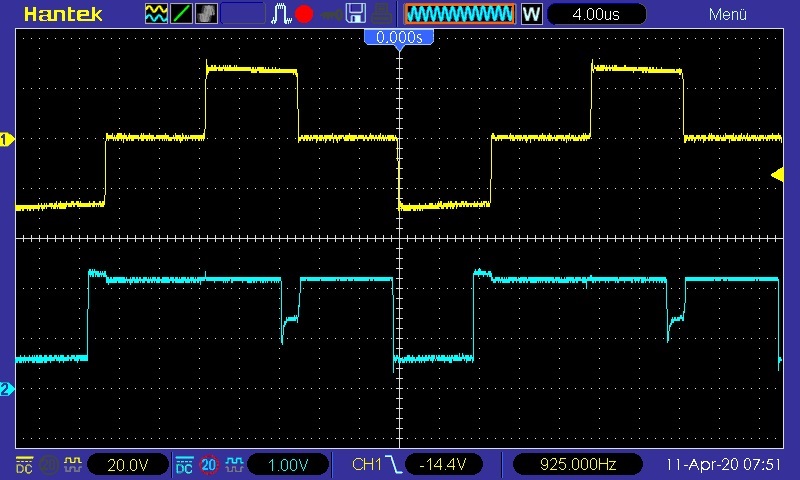

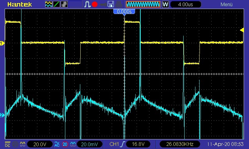

Bild 3:
Gelb ist die Ausgangsspannung von Tr.2, und Blau die Spannung an der
Basis von T3. Es ist gut zu sehen, daß der TL494 auf die beschriebene
Weise T1 und T2 hart schaltet. Die blaue Linie zeigt noch Einbuchtungen,
die ich nicht analysiert habe, die der Funktion aber offensichtlich
keinen Abbruch tun.
Bild 4:
Die Einschaltsequenz im Leerlauf. Die Messpunkte sind die selben wie in
Bild 3. Die Oszillation von T1 und T2 beginnt mit sporadischen Impulsen.
Das genügt aber, den TL494 mit Spannung zu versorgen, so daß dieser mit
seiner Arbeit beginnen kann. Die Ausgangsspannung steigt nun rasch an,
und es entsteht ein Überschwinger bis 13 Volt. Der 494 setzt nun für ein
paar mS aus. Danach folgt ein kleines Einpendeln auf 12 Volt. Das ganze
funzt aber nur mit einer Mindestlast am Ausgang, dazu später mehr.
Bild 5:
Die Ausgangsspannung an Tr.2 und die Welligkeit der Ausgangsspannung bei
12 Volt / 6 Ampere. Der Wirkungsgrad beträgt 83 Prozent. Die
Verlustwärme entsteht vor allem in den Leistungstransistoren, dem
Schottky-Gleichrichter und in der Speicherdrossel. Die sekundären
Siebelkos erwärmen sich kaum spürbar.
Bild 6:
Jetzt habe ich die Ausgangsspannung auf 6 Volt reduziert. Der Strom
beträgt 6 Ampere. Der Wirkungsgrad beträgt nur noch 75 Prozent. Die sek.
Siebelkos erwärmen sich ein kleines bißchen mehr.
Im Netzteil ist ein 150 Ohm Widerstand als Mindestlast verbaut. Der
genügt jetzt nicht mehr. Im Leerlauf zeigt die Schaltung wilde
Schwingungen, und die Ausgangsspannung steigt auf 10 Volt. Im Gegenzug
sinkt die Spannung für die Controllerschaltung auch auf 10 Volt.
(Beträgt sonst 16 bis 17 Volt).
Der finale (fatale) Test:
Zurückgerüstet auf 12 Volt arbeitet das Netzteil wieder einwandfrei.
Was aber passiert, wenn die Spannung für die Controllerschaltung
ausfällt, und T3 und T4 die Oszillation von T1 und T2 nicht mehr
unterbinden? Also D3 und D4 ausgelötet und getestet. Beim Einschalten
hat es sofort T1 zerschossen. Sonst keine Schäden, wie beim TO.
Daß ich es repariere, ist unwahrscheinlich.
Ich wünsche allen schöne Feiertage.
Daß es dabei T1 zerschießt finde ich merkwürdig. Die Schaltung ist quasi
die gleiche wie alle AT-Computernetzteile der 90er Jahre aufgebaut
waren. Die mit denen ich rumgebastelt habe zeigten bei defektem TL494
bzw. einem Versagen der Regelung einen ungeregelten Vollgas-Amoklauf mit
entsprechend hoher Ausgangsspannung (schlecht für angeschlossene
Schaltungen) ohne sofort weiteren Schaden zu nehmen.

Eine Frage noch zu dem anderen NT wo ich nunmehr 2 defekte Dioden
ausfindig gemacht habe. Um was für Dioden handelt es sich Eurer Meinung.
Ganz normale Universaldioden,ZDioden. Was könnte das sein ?
Ohne Schaltplan geht's nicht weiter.
Geht es wirklich nicht weiter?
Ich hab beide Dioden gegen Universaldioden 1N4007 ersetzt. Ohne Erfolg
Wo liegt der Hase im Pfeffer. Beide Dioden liegen an getrennten
Trafowicklungen. Eine liegt an der Mittelanzapfung. Welche Aufgaben
haben die da?

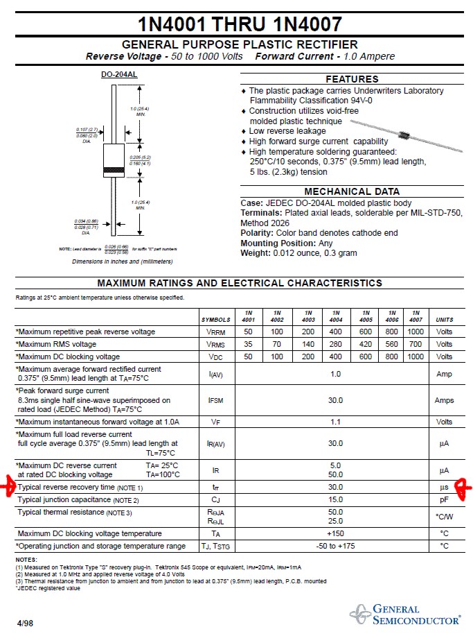

von hinz (Gast)
Sven S. schrieb:
> hinz schrieb:
>> Auch als Lahmbein bekannt.
> "Bekannt" gilt wohl nur für eine exklusive Gesellschaft.
Die Datenblattleser.
> Für alle, die
> nicht dazugehören, hast Du dazu nähere Informationen, z.B. eine
> Beispielschaltung?
Siehe Anhang.
Er möchte Dir nur sagen, daß die 1N4007 zu langsam sperrt, um sie in
Schaltnetzteilen zu verwenden.
Habe ich übrigens vor vielen Jahren auch auf die harte Tour rausgefunden
und mich gewundert wieso beim Einschalten des umgemotzen
KFZ-Endstufen-Netzteils von vieren dieser Dioden (Brückengleichrichtung)
nur die Beinchen, schwarze Flecken und ein übler Gestank nach Ampere
übrig geblieben sind.
Es gibt z.B. die UF4007, die ist schnell genug.

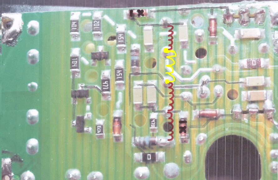

Sorry ich bin nicht der geübte Schaltungsaufnehmer. Hab mal Zeichnung
versucht zu erstellen wie ich das sehe
von hinz (Gast)
Etwas merkürdig, aber es werden wohl 1N4148 sein.
Sven S. schrieb:
> Nein, die sollen für ein schnelles Abschalten der Transistoren sorgen.
> Aber auf einen Schaltplan warten wir hier wohl vergeblich.
Sven ! solltest Du mich damit meinen dann trifft das in der Tat zu. Ich
hab mich daran versucht aber halb Blind,schon etwas Alzheimer und dann
die lahmen
Griffel wird das nichts was halbwegs vernünftig ist zumal auch noch Oben
und Unten BE sind.
Die Dioden können nicht falsch herum sein,wo? In meiner Zeichnung? Ist
doch genau wie im ersten Foto im Originalzustand.
Servus ellobo,
Du hast da Wicklungen eingezeichnet.
Ich habe die Primärwicklung gelb dazu gezeichnet (die muß da sein!).
Kannst Du das überprüfen?
Hab ich überprüft. Da ist keine Wicklung. Die Pins am Trafo sagen das
Gleiche. Nur in der Mittenanzapfung 2 Drähte.
Sekundärseite 2 Wicklungen.
Defekt gefunden.
Defekt hab ich noch nicht gefunden. Es sind da nur 2 Wicklungen davon
eine mit Mittelanzapfung  und die sind OK.
Herrje, das fehlen der Wicklung ist der Defekt. Da ist was
durchgebrannt.
Sven ! Da kann keine weitere Wicklung sein.Wie ? Auf Pin 2 und 3 von
Oben gesehen ist jeweils nur ein Draht verlötet,wenn da noch ein
Wicklung wäre hätte man die da herausgeführt.Oder?Außerdem wären dann ja
alle 3Wicklungen in Reihe verschaltet.
Um meine Aussage zu untermauern, habe ich eine kleine Zeichnung
angefertigt.
Mehr kann ich nicht tun in diesem Fall.
Sven ! Ich entschuldige mich vielmals,Du hattest Recht!!!
Ich hab das falsch eingezeichnet. Oben so wie Du gezeichnet hast ist die
Wicklung mit den 3 Abgriffen. Also 1 Anfang 2Mitte und 3 Ende. 4und 5
wäre dann die andere Wicklung. Tja die Alten Zausel. NOCHMALS
ENTSCHULDIGUNG.
Jetzt haben wir ein anderes Bild zur Situation,oder ?
Wenn das heißt, daß doch alle Wicklungen Durchgang haben, sind wir so
weit wie zuvor. Mit einem Unterschied: Jetzt ist die Anordnung der
Wicklungen bekannt.
Jetzt war mir doch langweilig...
Mir ist aufgefallen, daß der gelb eingerahmte Teil einfach zwischen Plus
und Minus hängt, und mit der übrigen Schaltung keine sonstige Verbindung
hat. Für was soll das gut sein?
Der rot eingerahmte Bereich muß die Startschaltung sein, die mit den
beiden Bauteilen auf der Oberseite (schwarze Markierungen) mit der Basis
des unteren Transistors verbunden ist.
Was sind das für Bauteile? Hast Du die überprüft?
von Mike J. (linuxmint_user)
> 12V umzufriemeln.
Nein ist nicht möglich.
Diese Netzteile (eigentlich sogar die aller meisten Schaltnetzteile)
werden für einen Eingangsspannungsbereich von 80V bis 240V (110V / 230V)
hergestellt. Die Transformatoren hat man entsprechend gewickelt.
Einerseits benötigt es ein gewisses Wicklungsverhältnis damit man die
gewünschte Ausgangsspannung produzieren kann und dann ist da ja oft noch
die Spannungsversorgung für den Controller-Chip, welche über eine
weitere Wicklung durch den Transformator erzeugt wird.
Wenn du solch ein Netzteil hier bei uns in einem 230V Netz verwendest,
dann kannst du die Ausgangs-Spannung theoretisch sehr einfach
verdoppeln. Die Ausgangsspannung kann man nur sehr beschränkt
reduzieren, eine Erhöhung ist aber leicht möglich.
Im wesentlichen muss man zum erhöhen der Spannung nur den
Spannungsteiler für die Spannungs-Referenz verändern (den
Widerstandswert der zur positiven Versorgung geht vergrößern). Wenn eine
Z-Diode vorhanden ist um Spannungspeaks wegzufiltern, dann müsste man
die entfernen (oder gegen eine mit einem höheren Wert ersetzen). Die
Spannungsfestigkeit der Ausgangskondensatoren muss man auch überprüfen.
Wenn man die Spannung reduzieren möchte, dann senkt man einfach den Wert
des oberen Widerstandes. Es gibt hier aber oft den Effekt dass das
Netzteil entweder gar nicht mehr anschwingt oder eine sehr instabile
Spannung liefert.
Dein 36V Netzteil besitzt solch einen kleinen Poti, der tut im
wesentlichen genau das was du hier vor hast.

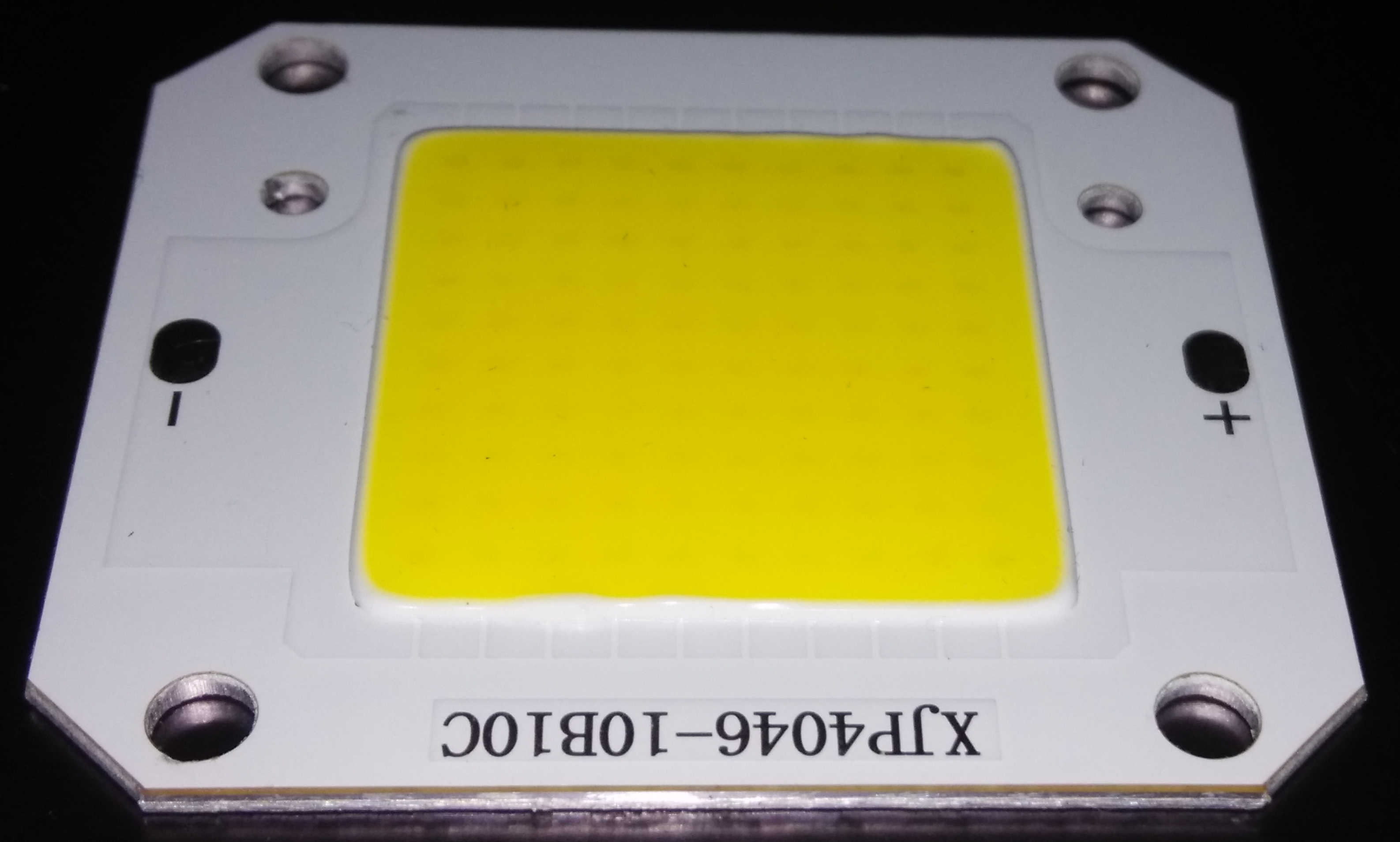

Man könnte mit solch einem Netzteil einige der "100W" LED-Module
betreiben.
Es gibt solche Module welche wirklich 100W an Leistung (maximalwert)
vertragen, aber bei vielen wurden so kleine Chips verbaut dass man sie
eigentlich nur mit 20W betreiben kann. Die Spannung müsste man für diese
LEDs im Idealfall auf 30V bis 32V reduzieren. An der Strombegrenzung
fällt oft auch noch etwas Spannung ab, je nach Art und Aufbau.
Ich habe hier ein paar neue dieser LEDs gekauft, das sind LED-Module
ohne Bond-Drähte, die LEDs liegen "Flip-Chip" auf der Platine und werden
dort einfach verlötet. Das ist auch gut so, weil Bonding-Probleme bei
den alten LED-Lampen der Haupt-Ausfallgrund waren. Das resultierte dann
oft in einem unangenehmen Flackern, weil sich einzelne LED-Reihen durch
die Kontaktprobleme der Bonddrähte unkontrolliert zu und abschalteten.
Das ist sehr nervig!

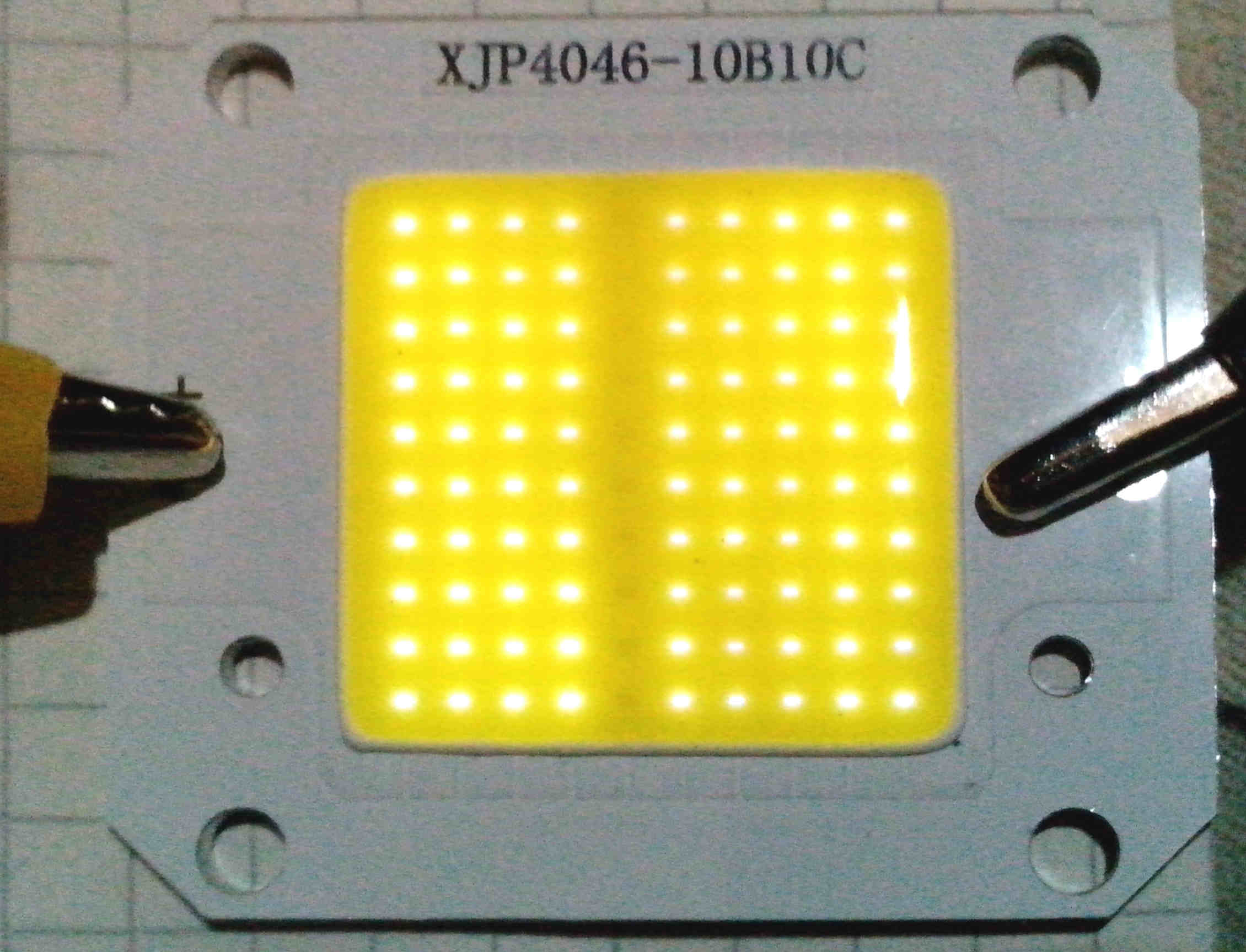

Bei der neuen Technik der Bonddraht-losen LED-Module können aber auch
Fehler passieren, aber dann gleich bei der Produktion und nicht während
der Nutzung. Durch die kleinen LED-Chips und der Nutzung von einem
leitfähigen Kleber oder Lötzinn ist es möglich dass es bei dem
aufbringen der LEDs zu einem Kurzschluss kommen kann. (Resultat im
Anhang)
Hier wurden alle LEDs kurzgeschlossen wie auf dem selben Kupferstreifen
angebracht worden sind. (Es gibt dort Kupferstreifen, welche auch auf
dem Bild teilweise zu an den oberen und unteren Bereich der Platine zu
sehen sind, sie laufen vertikal von oben nach unten über die
Alu-Platine.)
Man muss sich das so vorstellen:
- Es gibt 11 Kupferstreifen und zwischen jedem Kupferstreifen wurden 10
LEDs gelötet (links die Kathoden, rechts die Anode).
Durch den Ausfall einer Reihe durch den Kurzschluss reduziert sich der
Spannungsabfall um 2,8V bis 3V und die Leistung um 10%.
Danke Sven ! Das eine ist ein BE was ich nicht kenne Bezeichnung auf
Platine RT ( Bezeichnung schlecht zu lesen c 118 osä.)das andere ist ein
Diac DB3
https://de.rs-online.com/web/p/diacs/9196497/
> Platine RT
Dürfte ein PTC sein. Widerstand messbar?

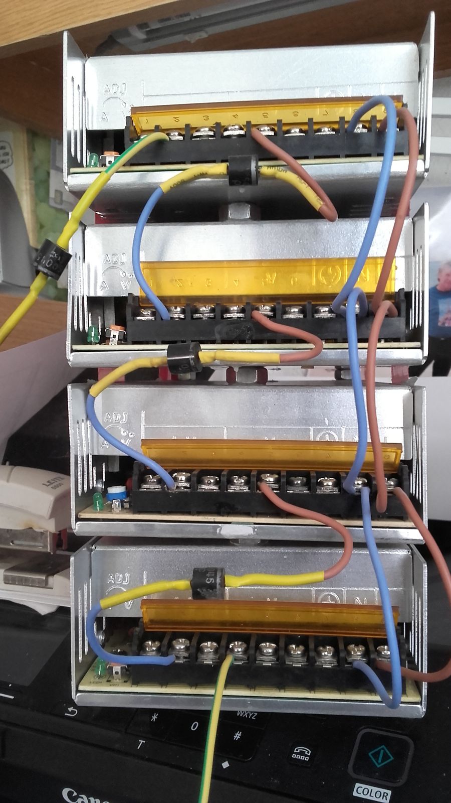

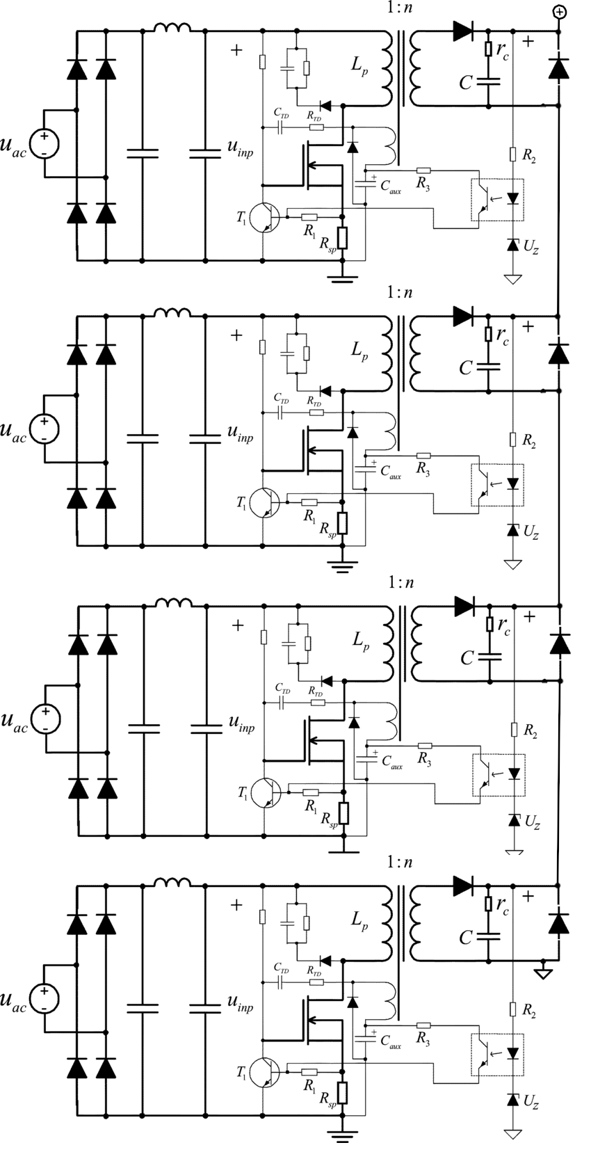

Das nächste Problem hab ich auch schon. Ich möchte 4 Schaltnetzteile
36V/10A in Reihe schalten um damit die 108V NiCD Betterie eines Renault
Rapid E Auto zu laden.
Was meint Ihr dazu?Könnte man  4 Netzteile wie in vorherigen Beiträgen
veöffentlicht problemlos in Reihe schalten? Müsste ich die 4 NT
untereinander
irgendwie entkoppeln. Ist soetwas machbar ?
Keine gute Idee. Stichwort Erdung.
Beim Alten Zausel der lange raus war gehts mit Stichpunkten allein
nicht.
Erdung? Die auf der Primärseite liegenden Dinge einschließlich Gehäuse
haben doch die Schutzleitererdung die mit der Niederspannungsseite
keinerlei Verbindung hat. Oder was meintest Du ?
Alle 4 Netzteile sollen  außerdem isoliert voneinander montiert werden.
> Gehäuse haben doch die Schutzleitererdung die mit der
> Niederspannungsseite keinerlei Verbindung hat.
Aber das Gehäuse liegt auf Erdpotential, genau wie die Masse der
Sekundärseite. Dazu kommen erhebliche Probleme wenn eines der Netzteile
auf die Behandlung mal keine Lust hat, dann reißen die restlichen drei
dem Ding den Arsch auf.
Außerdem finde ich es nicht so praktisch, wenn zwischen den Gehäusen
eine höhere Gleichspannung anliegt. Irgendwann liegt mal was leitendes
drauf und dann wird's lustig.
Viel Glück! Aber wer 'nen Renault fährt, ist Kummer gewöhnt. Und wenn
die Kiste halt aus welchen Gründen auch immer die versprochenen Probleme
nicht liefert...? Das geht ja gar nicht, da muß sofort nachgebessert
werden!
von voltwide (Gast)
Ein E-Auto mit NiCAD-Akkus? Faszinierend!
> Sekundärseite.
Sekundärseite und Gehäuse sind nur durch einen Entstörkondensator
verbunden.
Der "alte Zausel" könnte ja mal nachschauen.
Braucht das Fahrzeug einfach nur eine solche Spannung um den Akku selbst
laden zu können oder ist der Akku ein 108V Akku?
> Müsste ich die 4 NT untereinander irgendwie entkoppeln.
Die sekundären Spulen sind ja von der Netzspannung gut isoliert.
Wenn GND der Sekundärseite in keinster Weise mit der Erde verbunden ist,
dann müsste das sekundärseitig auch funktionieren.
Nehmen wir mal ein ein Netzteil fällt aus, dann fließt der Strom einfach
nur durch die Sekundäre Spule und über die Diode.
4*36V=144V ... das ist ein bisschen mehr als du brauchst.
Gibt es für diese alten Autos denn kein günstiges, gebrauchtes Ladegerät
bei eBay?
Wo liegt das Problem bei dem Fahrzeug?
Also ich hab das nochmal in Ruhe mir angesehen . Der -Pol der
Sekundärseite hatt keinerlei Verbindung mit dem Schutzkontakt und dem
Metallgehäuse. Beide Seiten sind galv. getrennt.
Ich habmal ein bisschen im Net rumgestöbert und da wird darüber
geschrieben das gegen Reihenschaltung nicht´s dagegen spricht. Mir geht
es weil auch Neuland für mich darum ob ich die einzelnen NT
untereinander mit Dioden entkoppeln sollte. Also von +NT1 nach - NT2
usw. noch eine Diode zB.
Gebraucht wird dieses Gesamte NT zum Laden der Fahrbatterie im EAuto.
Diese besteht aus einem Block SAFT Nicd Accus 36V und einem Block zu
76V.Gesamt 108V. Ladeendspannung wäre da bei etwas mehr als 150V was
sich mit 4 Stück 36V Lader erreichen ließe.
Der gesamte Block hatt keine Leistung mehr Reichweite 3KM.
Vom Vorbesitzer wurde schoneinmal der Bordlader gewechselt. Der jetzige
lädt
auch so wie er lustig ist und schaltet genauso meist vorzeitig ab. Will
also rausbekommen ob der Boardlader schuld ist.
Ersatzweise suche ich Lader/Netzteil  der 150V mit ca 5-10A
bereitstellen könnte.
> Das steht eindeutig in den Schulungsunterlagen.
Zu häufig habe ich schon mitbekommen, dass solche Unterlagen nicht immer
vollständig und genau waren.
Die Ladeschlussspannung der 90 Zellen liegt bei maximal zwischen
126...130.5V. Wenn da was anderes drin steht, dann nur weil die
Unterlagen für 120 Zellen (deutsch Sprachversion) nicht gänzlich auf die
90 Zellen angepasst wurden. Und wer damit nicht zurecht kommt, den wird
die Werkstatt nicht mehr an solche Fahrzeuge lassen.
Auf jeden Fall hat das bisherige Ladegerät richtig reagiert und da
aufgehört. Wenn Du die Akkus direkt lädst, dann muss Dein Ladegerät dort
stoppen.
Danach darf mit einem Konstantstrom der für die Zellen zulässig ist noch
überladen werden als Ausgleichsladung.
> Es gibt dann noch die Ausgleichsladung mit Konstantstrom
> damit alle Zellen gleiche Spannung aufweisen
Mit 4*36V=144V werden die Zellen überladen, wenn nicht dazwischen im
Fahrzeug noch ein DCDC-Wandler zwischen dem externen Ladegerätsanschluss
am Fahrzeug und den internen Akkus hängt. Denn dieses arbeitet im
Wesentlichen derart, dass bis zu den 126V die Leistungsmosfets
durchgeschaltet sind. Wenn diese Spannung erreicht wird, oder ein
Akkublock seine Teilspannung von 42V übersteigt, wird dieser gesperrt
und gewartet, bis das externe Netzteil seine Spannung langsam (in
einigen Sekunden) auf 152V (150V +2V/-5V) erhöht hat. Dann beginnt die
Konstantstromladung, indem der zwischengeschaltete DCDC-Wandler im
Fahrzeug arbeitet und sicherstellt, dass der Strom nicht zu hoch wird.
Wenn der Akku weniger Strom aufnehmen kann, steigt die Spannung
proportional auf Seiten des Netzteiles bis zu 180V an. Irgendwann mach
der DCDC-Wandler im Fahrzeug ganz zu. Das führt zum Überschreiten der
180V Grenze und das externe Ladegerät bekomme so mit, dass Schluss ist
und kann seine Leistungswandlerstufe abschalten.
> Aber darum geht es auch garnicht!
Das muss im Hinterkopf abrufbar liegen, um erschließen zu können ob das
mit den NT geht.
> Es geht um die Reihenschaltung meiner 4 NT mit 36V/10A
Wenn der fahrzeuginterne DCDC-Wandler seiner Funktion noch nach kommt
(Phase Mosfet leitend oder über Schütz überbrückt), dann muss die
4-NT-Reihenschaltung bis 126V strombegrenzt laden als
CCCV-Ladeverfahren. Wenn der Mosfet gesperrt oder das Schütz
unterbricht, dürfte sich mit 144V der fahrzeuginterne DCDC-Wandler nicht
zuverlässig in die zweite Phase umschalten.
Mache es so wie viele andere hier.
Poste als Gast "Lieschen Müller", sage dass du 9 Jahre alt bist und für
die Schule ein Projekt hast bei dem du 144V (oder bis zu 152V)
herstellen musst und du dazu die Idee hattest die Netzteile in Reihe zu
schalten, genau wie normale Transformatoren.
Das Bild "Ladung.jpg" ist interessant.
- Du brauchst dazu eine Strombegrenzung der Netzteile auf 7A, dazu wäre
es gut die Ausgangsspannung der Netzteile parallel modifizieren zu
können.
- Bei welcher Batteriespannung wird der Ah-Zähler auf null gesetzt? Das
müsstest du auch mal ergründen.
Eine Strombegrenzung auf 7A würde man erhalten wenn man die Spannung der
Netzteile senkt. Ich habe das zum Beispiel bei einem Netzteil gemacht
indem ich den Spannungsteiler bei der Referenzspannung auf der
Sekundärseite mit einem Optokoppler manipuliert habe. Ich hatte so die
geringsten Verluste, die Regelung des Netzteils war immer noch genau so
schnell, es war nur auf eine andere Spannung gesetzt worden.
Die Spannung der Netzteile zu erhöhen ist leichter als sie zu senken,
weil sie in der Regel für eine Eingangsspannung ab 110V (bzw. 80V)
ausgelegt worden sind. Sie halten die Spannung bei 230V aus und auch den
höheren Strom wenn sie nur mit 110V gespeist werden.
Theoretisch kann man die Ausgangsspannung verdoppeln wenn man eine
doppelt so hohe Eingangsspannung (also quasi 220V) anlegt. Praktisch
funktioniert das nicht ganz.
Man muss auch darauf achten ob die Ausgangs-Elkos für diese höhere
Spannung ausgelegt sind und ob es da so etwas wie Z-Dioden gibt, welche
dafür sorgen dass Überspannungspeaks abgefangen werden.
In einem 12V Netzteil war zum Beispiel eine 12V Z-Diode drin. Bei 12V
fließen 5mA über sie rüber, bei 12,5V ist es schon etwas mehr, aber noch
nicht so viel dass sie kaputt geht. Bei dem Netzteil konnte ich die
Spannung locker auf 30V bringen ohne dass die Bauteile im Primärkreis
überlastet worden sind. Im Sekundären Kreis musste ich die Kondensatoren
austauschen, die Z-Diode entfernen und den Spannungsteiler ändern (ein
Widerstand austauschen).

Lader 150V/10A hab ich übrigens gefunden und nichtmal so teuer :
https://de.aliexpress.com/item/33048423041.html?spm=a2g0o.cart.0.0.fff43c00XGqkxI&mp=1
Aber darum geht es auch nicht. Ich möchte wissen ob ich meine 4Stück
36V/10A Lader so zusammenschalten kann das ich die zur Ladung nutze.Ich
weiß nicht wie sich die BE der einzelnen Lader in der Reihenschaltung
verhalten was Spannungsfestigkeit etc. anbelangt.

Das geht schon, mit Verpolschutzdiode parallel zu jedem Netzteilausgang.
Aber 10A Dauerlast sind für die Billignetzteile zu viel.

Alle Netzteile einfach in Serie schalten, und Strombegrenzung als extra
Baugruppe zwischen Netzteil und Akku.

Warum sollte ich übrigens Verpolschutzdioden zu den Ausgängen schalten ?
Welchen Zweck sollen sie erfüllen? Ich werde die 4NTübereinander extra
Gehäusemäßig isoliert montieren
Das ist Blödsinn. Du hast ja in jedem Netzteil auf der sekundären Seite
schon die Spule und eine Diode zum gleichrichten.
von hinz (Gast)
Das ist keineswegs Blödsinn, das wird sogar von den Netzteilherstellern
so gefordert. Überleg mal weshalb.

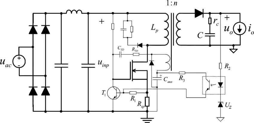

von B.A. (Gast)
Zeichne mal in das Bild
"Self-oscillating-flyback-converter-based-battery-charger-4.png" ein was
du meinst.
Er schaltet doch nur vier Stück dieser Schaltungen auf der sekundären
Seite hintereinander.
Wenn er jetzt die beiden Enden dieses Netzteil-stapels an den Akku
hängt, dann muss er dort aufpassen dass er ihn nicht verpolt dort
anschließt, aber eine Verpolungsschutzdiode müsste dann an der Batterie
angelötet werden und nicht an dem Netzteil selber, denn hier ergibt das
doch gar keinen Sinn.
von hinz (Gast)
> du meinst.
Was verstehst du an "parallel zum Ausgang des NT" nicht?
Die ist im Netzteil schon drin, such mal danach.
Die dient dazu, das Netzteil zu schützen, sollte von außen eine falsch
gepolte Spannung kommen. Meistens ist die Diode nur ausreichend
dimensioniert, eine Sicherung auszulösen.
Wenn Netzteile in Serie geschaltet werden, ist es gut, eine größere
Diode zu verwenden, da die Netzteile nicht exakt gleichzeitig starten.
Das schnellste NT schickt dann den Strom durch das andere NT zum
Verbraucher.
Auf der Sekundärseite vom NT befindet sich auch Elektronik, die
Falschpolung nicht so mag.
so ich hab jetzt mal den Aufbau  als Foto. Habe von NT zu NT noch eine
Diode eingefügt. war so´ne Idee von mir.
von hinz (Gast)
Schlechte Idee. Die Dioden gehören parallel zum Ausgang der einzelnen
NTs.
von Dieter (Gast)
So wie in dem verlinkten Datenblatt bei dem Thread auf Seite 7
dargestellt gehören die Dioden als Bypass gesschaltet:

Danke ! Bin ja lernbegierig deshalb Frage welchen Zweck erfüllen die da
und welche Dimensionierung Typ sollte da verbaut werden.
hinz schrieb:
> Die Dioden gehören parallel zum Ausgang der einzelnen NTs.
Also dann so wie im Anhang und die Dioden sollten jede für sich die 144V
oder auch die 152V aushalten können.
"Increase the output voltage (current does not change). Because RSD-60
series have no reverse blocking diode in the unit, you should add an
external blocking diode to prevent the damage of every unit while
starting up. The voltage rating of the external diode should be larger
than V1+V2 (as shown as below)"
> Diese wären dann OK ?
Ist ja eigentlich nur für den kurzen Moment beim starten gedacht, sollte
also ausreichen.
Gäbe es was optimaleres?
