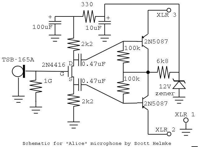

'Alice' Mikro sieht ja genial einfach aus, macht aber vermutlich nicht
so viel Pegel am Ausgang.

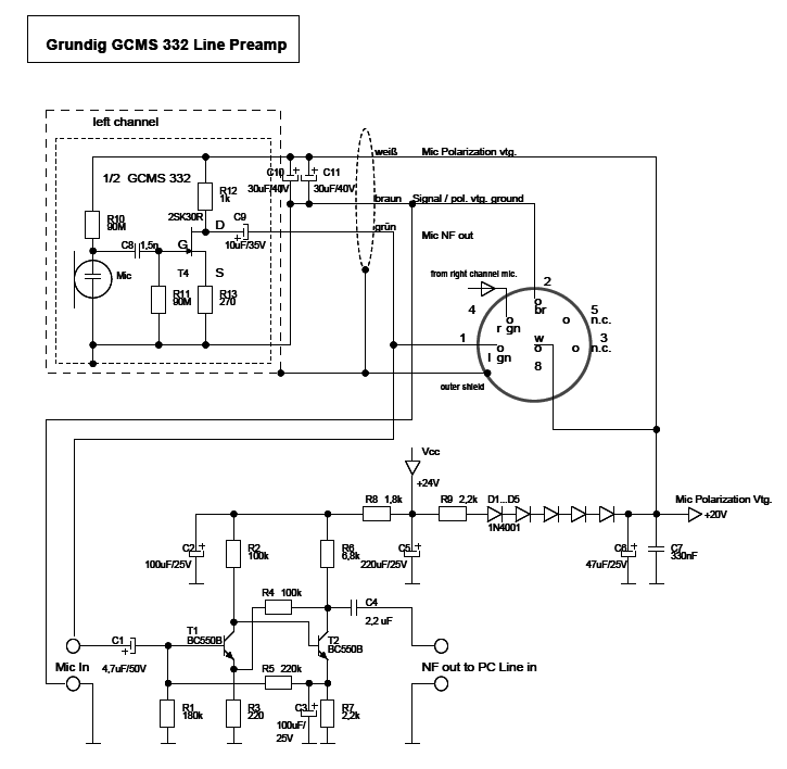

Bei der Grundig-Schaltung im Anhang wird die C-Mikrokapsel
offensichtlich mit nur 20V vorgespannt, die beiden Rs dort haben
ebenfalls recht geringe Werte mit jeweils 90M-Ohm.
Beitrag "Grundig GCMS 332 PC Line In Vorverstaerker"
Lustigerweise habe ich ein Grundig GCMS 332 hier rumliegen, die Folie
der ziemlich kleinen Kapsel ist schon recht wellig geworden. Man könnte
versuchsweise einfach mal die Kapseln tauschen...

Die beiden pnp-Transistoren liegen mit dem Emitter an den +48V, der
gemeinsame Kollektorwiderstand 6k8 liegt auf +12V, die noch den FET
versorgen. Der hat an Drain und Source zwei gegenphasige Mikrofonsignale
mit gleicher Amplitude, da beide ja 2k2 haben.
Das Kondensatormikrofon hat in dem Schaltplan aber keine DC-Vorspannung,
insofern keine Phantomspeisung.

> 15pF als Entkoppel-C im NF-Bereich ist schon winzig.
Keine Ahnung..ist halt nicht spezifiziert. Der R dient sowieso nur dem
Ladungsausgleich der Summenkapazität der 15Pf und der Gatekapazität.
> сорок две schrieb:
>> Ich habe auch 2 Grundig Kondensatorgurken, kann durchaus sein das das
>> dieselben sind. Beide Mics klingen völlig unterschiedlich und die Folie
>> ist in einer Kapsel deutlich welliger als in der Anderen..
> Meine sehen so aus:
> https://picclick.de/Grundig-Stereo-Mikrofon-GCMS-332-123278948267.html
> Ist schon krass mit der welligen Folie. Die könnte ja auch einen Kurzen
> verursachen, dann hört man gar nichts mehr.
> Auch krass, dass beide Mikros voll unterschiedlich klingen.
Ich habe mal nachgesehen, die Dinger die ich habe heißen GCM319 und die
bestehen aus verchromten Plastik mit recht billiger Anmutung.  Sehr
wahrscheinlich benutzen die den selben Kapseltyp wie Dein Stereomikro.
Mikros mit  zufällig faltigen Membranen können keinen identischen Sound
abbilden..Grundig war IMHO nie Spitzenqualität sondern guter
Durchschnitt..aber die Dinger sind für Kondensatormikrofone wohl eher
eine Schande...
Möglicherweise gabs die sogar früher mal bei Pollin.

Im PMI-Datenbuch von 1990 sind auch Applikationsschaltungen zum SSM2015
incl. Phantomspeisung und den oben genannten 6k8 Vorwiderständen.
AN115 ab PDF-Seite 175 und davor AN114 schreiben beide dazu:
"The phantom microphone powering circuit provides power for condenser
microphones that require 24 to 48 volts DC." "The design includes
microphone input loading of 1500 Ohm, but the load resistor can be
changed to accommodate other applications." Das ist also beides keine
Erfindung der Elrad.
Ich nehme an, die Schnittstelle Mikrofon/Verstärker wurde schon zu
Röhrenzeiten festgelegt, und man hat aus Kompatibilitätsgründen alles so
in die Zeit von FET und ICs übernommen.
48V war als Anodenspannung für eine Röhre eher wenig (woher bekommt die
eigentlich ihre Heizspannung?), für den FET wurde die Trickschaltung mit
der Zenerdiode in der Alice-Schaltung erdacht, mit der die Transistoren
DC-mäßig mit dem FET in Reihe liegen.
Schoeps soll angeblich ein paar Mics genau so bauen.
Man bekommt immerhin 6dB mehr als die Kapsel selbst hochohmig abgeben
würde.

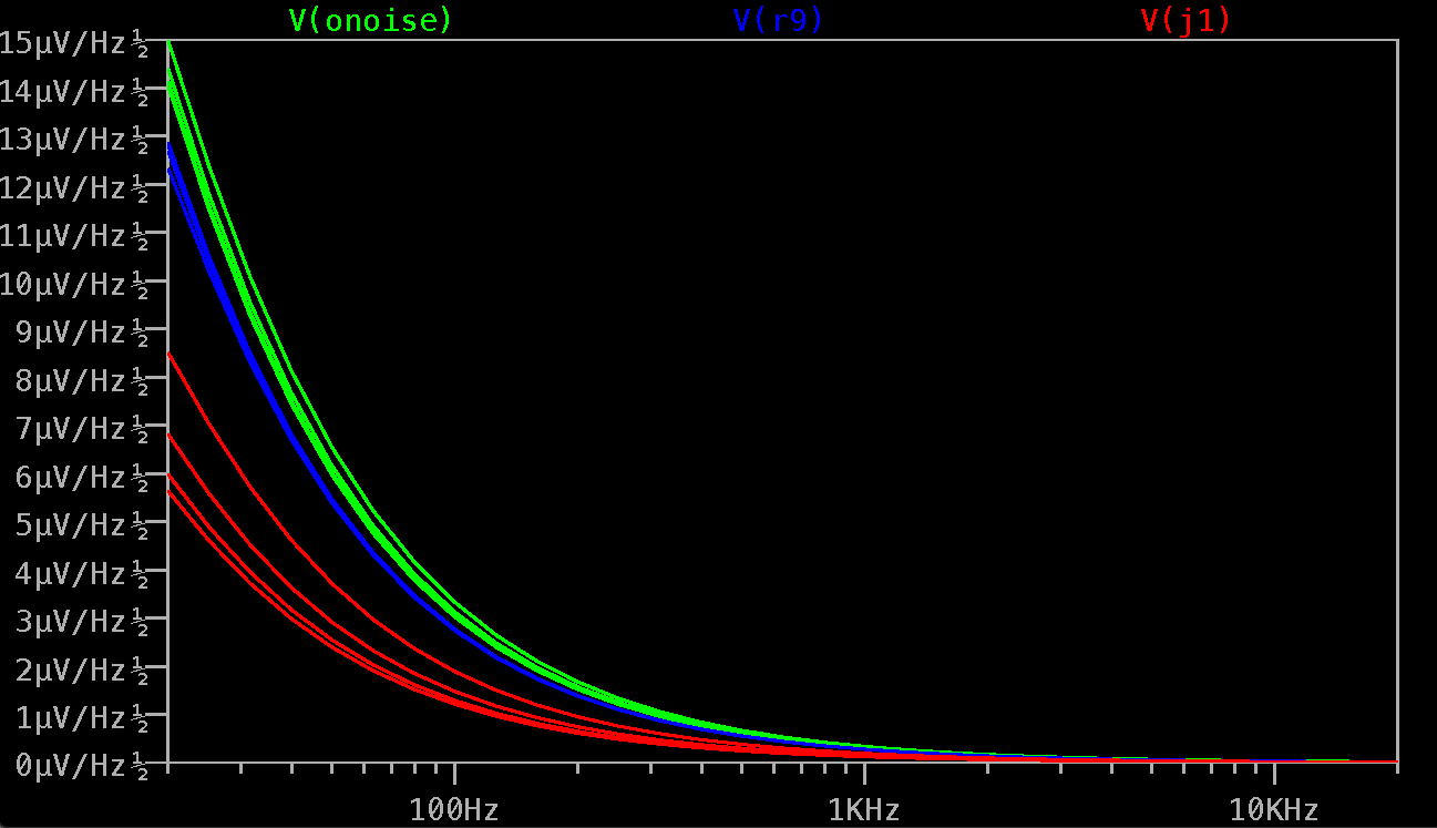

Ich hab eine Rauschanalyse auf das Ding gemacht und der Biaswiderstand
am Gate vom Jfet schlägt natürlich am heftigsten zu.
Bias einer Nicht-Elektret-Kapsel kann man erreichen, indem der
Biaswiderstand nicht an Ground, sondern an Source vom Jfet angelegt
wird.
Das GND-Ende der Kapsel kann man an die 12V hängen. Dann ist die
Polarität zwar anders herum, aber noch mehr Bias.
Ich denke aber, für eine Nicht-Elektret-Kapsel braucht es einen ganz
anderen Ansatz der Schaltung, damit das sauber wird.
Ich kann heute Abend eine auf modifizierte Elektretkapsel umgemünzte
Version als LTspice posten.
mfg mf

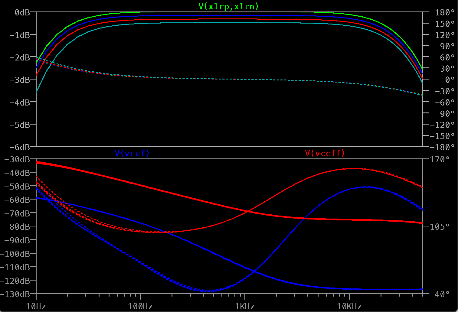

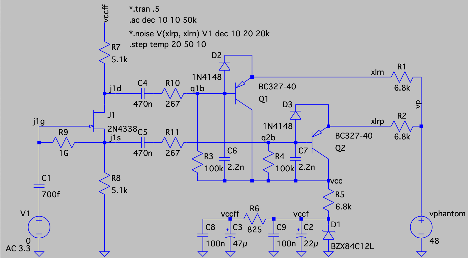

Angehängt wie bereits versprochen die Dateien. Ich will mir zwei
rat-style alice-Mikrofone mit Elektretkapseln bauen, daher bin ich an
dem Thema überhaupt dran.
Ja, ich hab ein bisschen mehr rein gebaut als "Original Scott Helmke"
und an diversen Sachen bereits rumgedreht. J1, R9, C1 und V1 sollen
meine 10mm-Elektretkapseln darstellen. C1 ist als Luft-Kondensator für
die Kapazität des Elektretelements grob abgeschätzt. Akustische
Eigneheiten der Kapseln fehlen gänzlich in der Simulation.
Von hier http://forum.visaton.de/showthread.php?t=25916 und verlinkte
Seiten hatte ich die Info, dass der 2N4338 wohl ähnliche Eigenschaften
wie in Elektretkapseln eingesetzte JFETn haben sollen. Datenblätter zu
2N4338 und 2SK3372 (siehe http://www.b-kainka.de/bastel42.htm)
bestätigen das. Gut dass der 2N4338 in LT-Spice enthalten ist :)
Das hier http://youtu.be/e5xenXTwAzo?t=423 hat mir dabei ein paar
Denkanstöße gegeben (btw. die ganze Playlist mit Doug Ford ist
interessant), z.B. C6 und C7 als auch D2 und D3.
Viel Spaß beim tüfteln
mfg mf
Edit: Bild vergessen

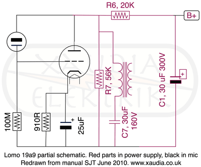

Heiko schrieb:
> Bei dem Lomo19a9 kommt man anscheinend mit einem 100M-Widerstand aus.
> https://www.mikrocontroller.net/attachment/112668/Lomo19a9_2.png
> Ob man die Schaltung für einen FET umstricken kann?
> (muss für meine Zwecke auch nicht unbedingt symmetrisch sein)

Gast #6250110
Heiko, hast du schon ein bisschen mit Spice gespielt?
Ich hatte statt der Zenerdiode auch mal einen TL431 mit
Widerstandskombination für 12V drin. Das stabilisiert die Versorgung am
JFET nochmal um Welten.
Hab es aber aus Platzgründen wieder raus geworfen.
Hast du inzwischen ein Foto deiner Kapsel machen können?
mfg mf
Gast #6250271
Danke für das Posten der LTSPICE-Datei kürzlich! Sieht auf jeden Fall
cool aus! Warum ist C1 = 700fF?
Nein, bin noch nicht dazu gekommen, muss das Programm erst noch
installieren.
Verfolge im Moment andere Wege.
