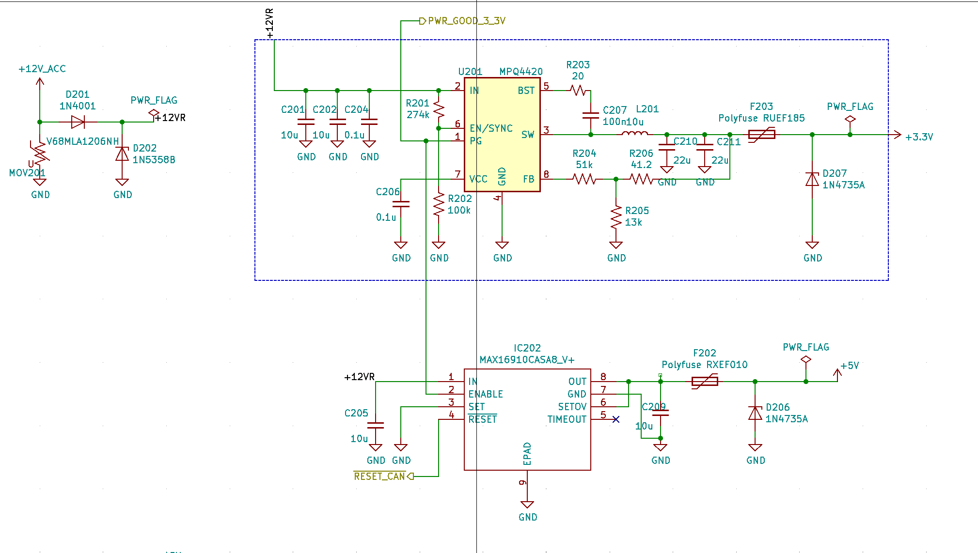

Ich wage gerade das oft diskutierte, und baue eine Stromversorgung für
mein Gerät das im Auto mit 12V von der Accessory-Leitung versorgt mit
Mikrocontroller und FPGA am CAN-Bus sitzen soll. (Es gibt mehrere
getrennte CAN-Busse, und ich hänge nur am Entertainment-Bus, quasi am
Autoradio.)
Meine Schaltung hängt an. Ich hab in Datenblättern und hier im Forum
viel gelesen, aber noch nie versucht was ans Auto anzubinden. Sagt mir
also ruhig direkt, wo ich Mist baue.
Der MPQ4420 liefert 3.3V/2A für die ganze Elektronik auf dem Board, der
lineare MAX16910 ist nur für die getrennte 5V-Versorgung vom CAN-Bus.
Das Ding ist nur für mich. Mir ist es daher wichtiger, sowohl Auto als
auch FPGA zu schützen, als ein paar cent an Dioden zu sparen. Manche
Teile mögen so überdimensioniert sein, was allerdings nix bringt, wenn
sie Murks, und nicht nur überflüssig, sondern auch ineffektiv sind.
Ein paar konkrete Punkte:
* Der angehängten Schaltung fehlt der viel erwähnte 100nF cap am
Eingang. Den würde ich noch dazu tun, falls es keine Einwände gibt.
* Eine Schaltung eines Open-Source ECUs im Netz ("Frankenstein") hat
keinen 100nF cap am Eingang, dafür jeweils Chokes an Ein- und Ausgang.
Besser? Schlechter?
* Fehlt mir noch eine Transient Suppressor Diode? Im Moment hängen am
Eingang bei mir einfach eine 1N4001 als Umpolungsschutz, gefolgt von
einer 1N5358B 22V Zener um größere Transients abzufangen.
* Da die Datenblätter für alle Kondensatoren Ceramics empfehlen, hab ich
im Moment keinerlei Elkos. Fehler? Ich hab hier was gelesen, dass die
niedrigen ESR-Werte von Ceramics gerne mal Oszillation mitverursachen,
ist das beim MPQ4420 nicht der Fall?
Vielen Dank!
von K. S. (the_yrr)
> Besser? Schlechter?
Im Moment hast du nichts, was den Strom durch die Zener/Mov begrenzt.
Eine Choke wäre da bei Transienten schon hilfreich, auf jeden Fall würde
ich aber eine Sicherung vorsehen, auch falls der MOV/Zener mal stirbt.
Du hast doch 3 mal 10µ und 100n an den 12V, oder wie weit wolltest du
die Spannungswandler vom Eingang entfernt platzieren? Oder meinst du
100nF vor die 1N4001?
Du müsstest mal vergleichen was eine TVS gegenüber der Zener an
Pulsleistung umsetzen kann (1N5358B kann 4.7A Surge). Eine TVS kann
schon deutlich mehr Pulsleistung und könnte die Zener ersetzen. Wenn
beide, dann solltest du mehr als nur eine Diode zwischen Zener und TVS
packen, z.b. noch eine Choke, da sonst eine von beiden überflüssig wird.
Simulier doch mal mit LTSpice z.b. nur den Eingang mit Diode, Choke,
Zener/TVS und den Kerkos. LTSpice hat ISO 7637 und 16750 Transienten als
Quelle mit dabei soweit ich weiß (oder die gibts im Netz umsonst und ich
hab sie mal runtergeladen).
Wenn das Datenblatt ausdrücklich Keramik sagt, wird der Regler das wohl
problemlos abkönnen. Elko könntest du an den 12V vorsehen, falls die
Spannung mal kurz einbricht.
von Jules J. (anyfoo)
Stimmt total. Dann häng ich mal eine Choke gleich vor den MOV noch, dann
sollte der Strom bei Transienten für alles begrenzt sein? Zwecks
Sicherung dachte ich mir, dass wenn alles stirbt, ja noch die normale
Autosicherung dran ist, aber zusätzliche Sicherung ist schon besser. Da
auch eine Polyfuse nehmen, oder eine "normale"?
> Oder meinst du 100nF vor die 1N4001?
Yap, meinte ich, da ging's darum dass Störungen (vor allem vom Switch
Mode Power Supply wohl) nicht ins Boardnetz fließen. Aber die Choke
reicht dann vielleicht?
Oh, wusste ich nicht! Danke, werd ich mal machen.
Elko an 12V ist eine gute Idee, besonders für den Zündvorgang wohl, blöd
wenn der FPGA dann rumzappelt. Vielen Dank!
von K. S. (the_yrr)
Klingt sehr gut, und Sicherung musst du selber wissen. Wenn du die so
dimensionierst, dass sie Transienten locker überlebt, sollte eine
normale besser sein. Die sollte nur anspringen, falls wirklich etwas
defekt ist um die Autosicherung zu retten damit der Rest an den 12V
weiterläuft.
 bei den ganzen Kerkos bringen 100nF in die Richtung wohl eher weniger,
helfen aber bei Störungen vom Boardnetzt, vor allem bei hochfrequenten
und/oder Spikes.
Ein Reset & Supervisor IC könnte empfehlenswert sein, falls du wirklich
Probleme damit hast. Der ist klein und kostet fast nichts, übernimmt die
Brown out Detection falls du noch keine hast. Ansonsten die 12V über
Spannungsteiler und eventuell Komparator überwachen wenn du beim
Ausschalten noch wichtige Daten sichern musst.
von Soul E. (Gast)
Der hilft Dir bei der leitungsgebundenen Störaussendung. Üblicherweise
nimmt man ein eigensicheres Bauteil (Flexiterm), ansonsten zwei normale
220 nF /50 V in Reihe.
> Besser? Schlechter?
Mehr Spass bei der EMV-Messung. Am besten noch mehr Resonanzstellen in
die Masseleitung reinbauen :-) Wenn Spule, dann in Form eines Pi-Filters
vor dem Schaltregler, und wenn Induktivität in der Masse dann in Form
einer Gleichtaktdrossel mit KL30 zusammen. Also lass das, außer Du
weisst genau was Du tust.
Nein, Du verwendest Automotive-Bauteile. Die können die 36 V am Eingang
direkt ab, und die kleinen Pulse (ISO 2 etc) drückst Du mit dem
Eingangselko hinter der Diode platt. Sowohl die Z-Diode (wenn dann 36 V
und nicht 22) als auch der Varistor können entfallen.
Worauf Du natürlich achten musst ist die Verlustleistung in den
Linearreglern und Aktoren jenseits der 16 V. D.h. KL30 messen und ggf
die Lasten vom Controller abschalten lassen.
Für den Schaltregler ist am Ausgang ein ESR vorgeschrieben, bzw Du hast
Deine Schleifenkompensation darauf ausgelegt. Wenn das Konzept für
Keramik ist solltest Du auch Keramik nehmen.
Am Eingang ist zu wenig ESR meist gar nicht so toll. Das gibt Resonanzen
mit der Leitung (und wenn dann noch jemand meint eine Spule davorsetzen
zu wollen...) und erhöht den Einschaltstrom-Peak. Der hat wahrlich nicht
viel Energie, es gibt aber mindestens einen OEM der dafür Grenzwerte
hat. D.h. wenn Du Bauraum hast, würde ich einen 47 µF 35 V Elko setzen.
Bei Platzmangel bleib bei der Keramik und mach ggf. 1 Ohm in Serie.
Oh, guter Punkt. Der MAX16910 hat thermal shutdown, reicht das also
nicht?
Na wenn ich Varistor und Zener weglasse hab ich den sicher... bringen
die beiden im "Ernstfall" tatsächlich überhaupt nichts? Ich hatte
irgendwie den Eindruck, dass Load Dump (theoretisch) höhere Spannungen
anlegen könnte als die Regulatoren abkönnen.
Den hab ich sogar schon, hauptsächlich wegen dem Power Sequencing das
ich einhalten muss.
> nicht?
Willst Du nicht die Kontrolle über das Derating behalten? Gezielt Lasten
abschalten, am CAN abmelden, Daten ins NVRAM wegschreiben, ...
Mein Teseq PA5840 drückt Dir für die vollen 350 ms 150 A durch Deine
TVS-Diode. Wenn Du meinst dass die das aushält, bitte. Ansonsten leg
Deine Elektronik so aus, dass die den Loaddump-Puls mit 27 bzw 32 V
schlicht und einfach aushält. Das ist Stand der Technik. Die von Dir
ausgewählten Bauteile können das ja.

drückst Du  am einfachsten mit dem Elko platt. Der liefert Dir auch die
Gangreserve für den Controller bei kurzzeitigen Spannungsunterbrechungen
(wie beim ISO-Puls 1 mit -150 V, den Du selber ja nicht siehst weil der
von der Verpoldiode abgehalten wird, wohl aber in Form einer
Spannungsunterbrechung bemerkst). Oft bietet es sich an, getrennte
Verpoldioden für Controller und Last vorzusehen, denn so zieht die Last
nicht den Elko leer.
von Dieter (Gast)
Klassisch sind am Versorgungseingang:
- Drossel
- Varistor / Surpressor
- Diode (Verpolschutz)
- Kondensator (Elko und kleinerer C parallel)
Der TE will aber unbedingt eine 1N4001 mit nur 50 V Spannungsfestigkeit
verwenden. Die 2 ct Mehrkosten für eine 1N4004 bis 1N4007 sind wohl
schon zu viel.

von Michael B. (loetmichel)
> schon zu viel.
Achtung! 1N4007 haben mehr Uf als 1N4001 (IIRC intern in Serie
geschaltete 4004). DAs kann bei manchen anwendungen nach hinten
losgehen!

von Soul E. (Gast)
> losgehen!
Doof ist jetzt nur, dass in dem von Dir selber unter 1N4001 verlinkten
Datenblatt https://www.onsemi.com/pub/Collateral/1N4001-D.PDF ein und
dieselbe Flusspannung für die komplette Serie angegeben ist...
Weiß nicht, wie viel Kontrolle es da zu behalten gibt. Grundsätzlich ist
das Ding eher so designed, dass nichts schief gehen sollte, wenn der
Strom tatsächlich sofort komplett weg ist. Das Ding ist im Normalbetrieb
eher Anzeige. Daten ins NVRAM, wenn ich sie überhaupt schreibe, sollten
journaled sein. CAN-Bus werde ich (obwohl's ein unkritischer ist) sehr
vorsichtig sein, aber inwiefern es da ein "Abmelden" gibt... im Moment
hatte ich vor, die Power-Good-Leitungen und die Reset-Leitung vom
Voltage Supervisor so zusammenzu-AND-en dass der CAN-Transceiver vom Bus
loslässt sobald was fehlt. Ich muss mir das Datenblatt von dem aber noch
sehr genau durchlesen, kann sein dass ich da mehr brauche (natürlich
will ich z.B. nicht, dass eine etwaige "modulierte" Power-Good-Leitung
mir da Bits auf den CAN-Bus hinfälscht).
> schon zu viel.
Angenommen, dass "TE" für "Threadersteller" steht, ist das lustig, weil
ich exakt und wörtlich (wenn man "paar" tatsächlich als "zwei" lesen
würde) das Gegenteil geschrieben habe: "Mir ist es daher wichtiger,
sowohl Auto als auch FPGA zu schützen, als ein paar cent an Dioden zu
sparen." ;) Wenn eine andere Diode besser ist, werde ich die auf alle
Fälle nehmen. Die 1N4001 hatte ich aus einer ähnlichen Schaltung (Open
Source ECU oder sowas), gut möglich aber dass da im Gegensatz zu hier
ein paar Cent gespart werden sollten.
Arno schrieb:
> Wenn du mit "Zündvorgang" den "Anlassvorgang" meinst
Sorry, bin schon zu lange im Ausland.
> Wenn das ein Problem ist, muss das Gerät an Dauerstrom hängen und über
> "Zündungsplus" nur eingeschaltet werden. Dann den Ruhestrom nicht
> vergessen.
Ah, guter Punkt. Passt aber schon so. Wie gerade geschrieben designe ich
das Ding resilient gegen wegfallenden Strom zu sein, und ich hab
tatsächlich noch einen separaten MAX16910 für den Dauerstrom für den
VBAT-Pin des FPGA-Moduls wo z.B. eine RTC dranhängt.

von Soul E. (Gast)
Jules J. schrieb:
>(...) Wenn eine andere Diode besser ist, werde ich die auf alle
"1N4001" hätte ich jetzt eher als Platzhalter für diese Familie
angesehen. Dass man bei -100 bis -150 V mindestens eine 1N4002 braucht
sollte klar sein. Im Auto wäre die S1J gebräuchlich, das ist die 1N4007
in SMD.
BTW: ein Auto das während des Anlassvorganges die KL15 abwirft ist mir
noch nicht begegnet. Wäre wohl auch nur moderat sinnvoll. Es gibt aber
durchaus Verbrauchergruppen, die beim Anlassen abgeschaltet werden (z.B.
das Fahrlicht). Früher mechanisch mit einem "Entlastungsrelais", heute
per Software-Befehl ans BCM über den CAN-Bus.
Aktuelle Fahrzeuge haben oft eine Start-Stopp-Automatik, wo bei längerem
Stillstand und nicht eingelegtem Gang der Motor ausgemacht wird. In
diesem Fall wird von den Steuergeräten gefordert, dass beim
Anlassvorgang keine kundenerlebbaren Effekte auftreten dürfen.
Insbesondere bei Beleuchtung und bei Displays kein Flackern.
